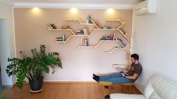

Prazniki so bili lih prav dolgi, da sem se po dolgem načrtovanju lotil svojih poličk. Želja je bila spraviti knjige na mesto, ob enem pa malo razgibati prostor.
Na internetu obstaja veliko raznih oblik polic, tako da sem imel za navdih, potem sem jih pa sam narisal, kot bi mi prišlo prav. Upošteval sem luči v zobu pod stropom, pod katere bodo prišli majhni "kaktusi".

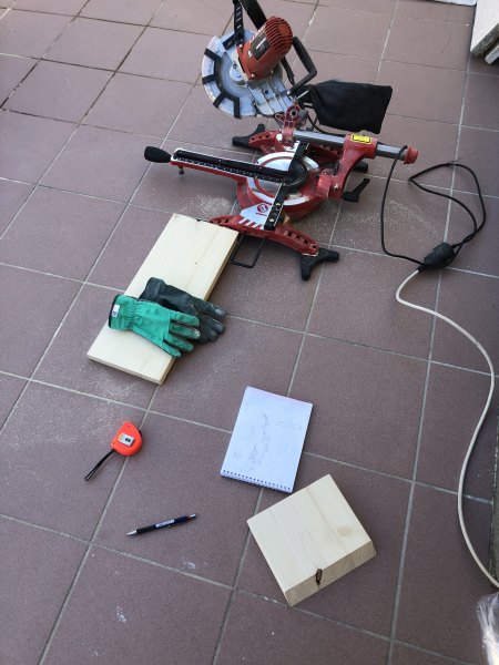

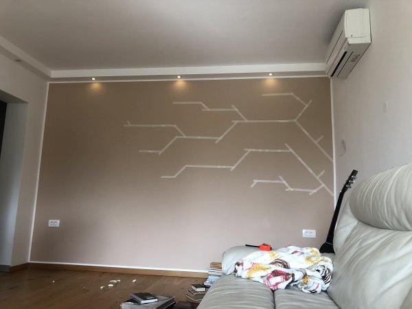

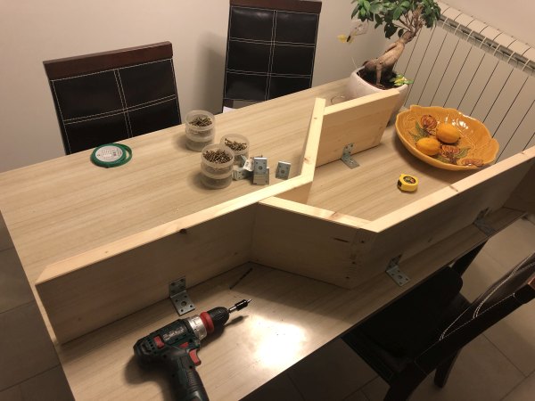

Najprej sem s trakom zarisal police na steno in pustil kake dva tedna, da vidim ali bi kaj spremenil. Kupil sem lesene deske in jih porezal pod kotom 45°, da se skladajo med sabo. Ugotovil sem, da police dovoljujejo več napak kot bi si predstavljal, zato je hobi žaga več kot odlično opravila svoje delo.
Najbolj ravna podlaga v hiši je jedilna miza, zato je bila jedilnica logična zamenjava za delavnico.

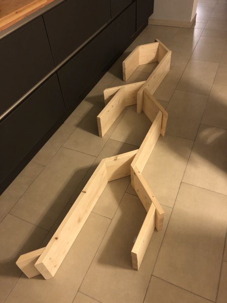

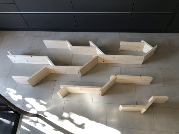

Zgornja veja naj bi zgledala takole, položena na kuhinjska tla:
Prvi dan je dež prizanesel, veter je razpihal žagovino po sosedovih vrtovih.
Varnost na prvem mestu!

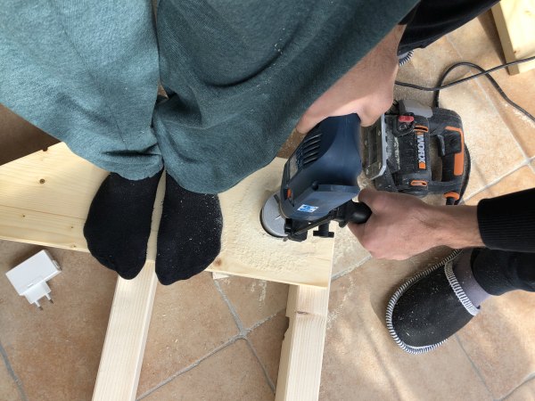

Pred lakiranjem.
Prijateljski nasvet: Polakiranih desk ne sušit v stanovanju, jaz sem preostanek večera preživel na balkonu, ker not ni bilo za dihat. Da bi sušil na balkonu sem se spomnil ko so bile deske že suhe.

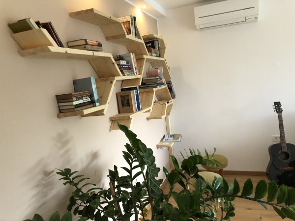

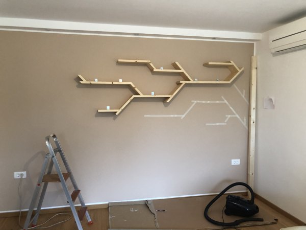

Drugi dan je sledila montaža, približno po označbah.

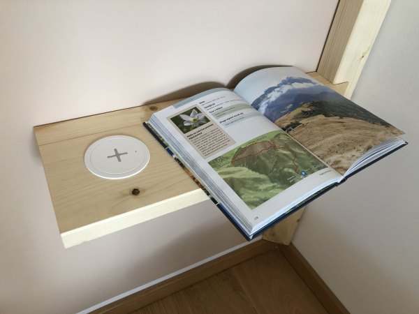

Polička ob sedišču ima brezžični polnilec za mobitel, zraven pa dovolj prostora za knjigo v uporabi.

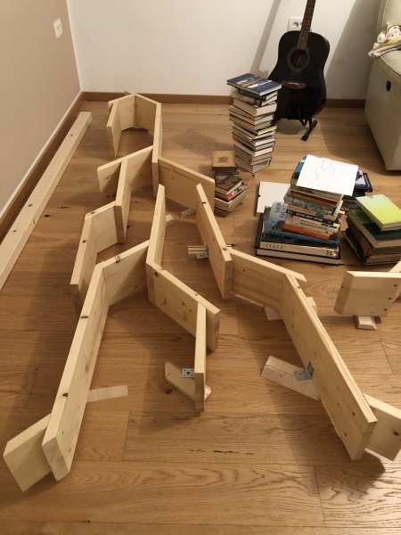

Tretji dan se je zrezalo še steber in začetne veje, ki rastejo iz njega
