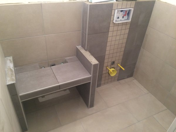

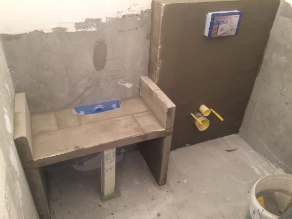

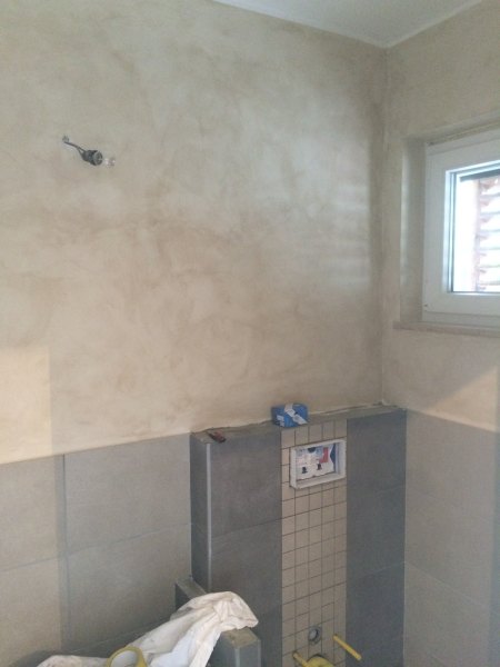

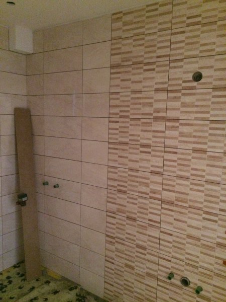

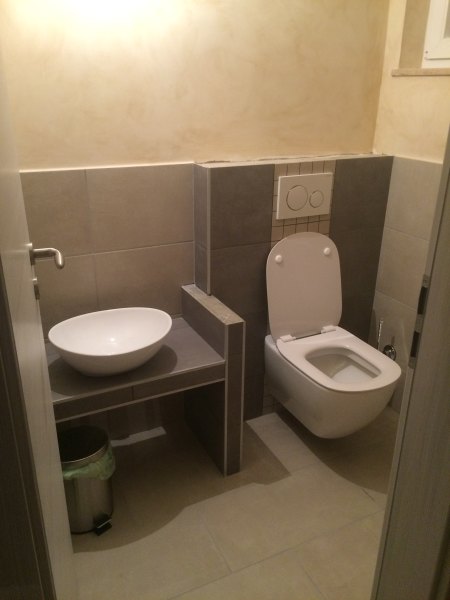

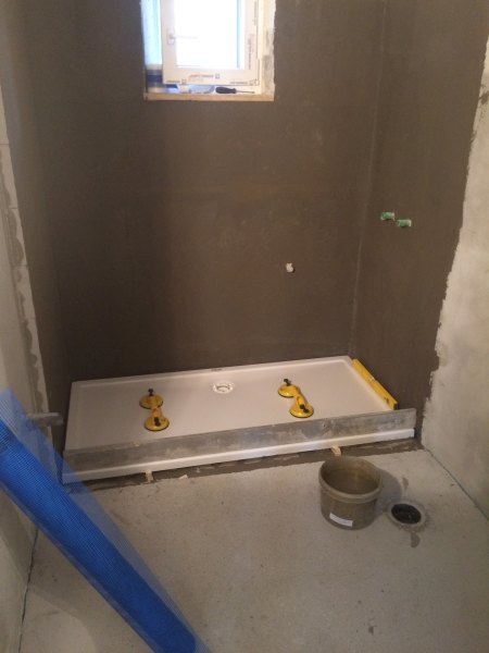

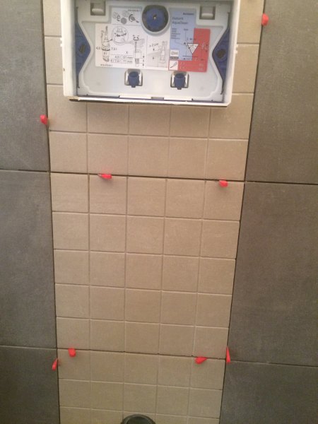

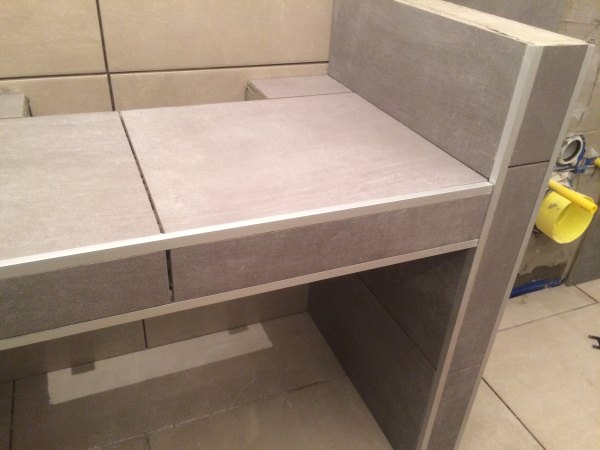

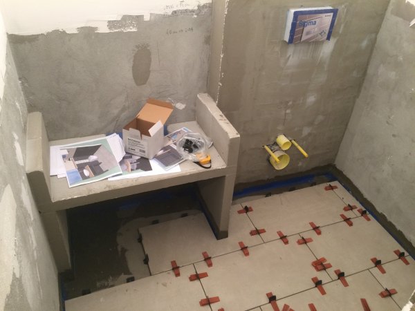

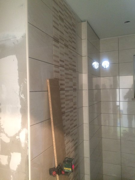

Pri kopalnici smo imeli omejitev tuš kadi in steklenega paravana, ki je bil širine 160cm. Niša je bila ene 5cm več, zato smo z leve strani pozidali s siporeksom. Wc je bil malo zabavnejši, saj smo omarico za umivalnik sezidali. Za kontrast so bile uporabljene talne ploščice in njihova temna izvedba, istega modela. Mozaičnih ploščic se ni dalo dobiti, vsaj ne takih da se razlika od originala ne bi opazila, rezat kvadratke pa bi bilo utrujajoče, smo v ploščico zarezali dva mm in fuge zgoljufali. Po fugiranju ni bilo opaziti razlike :)

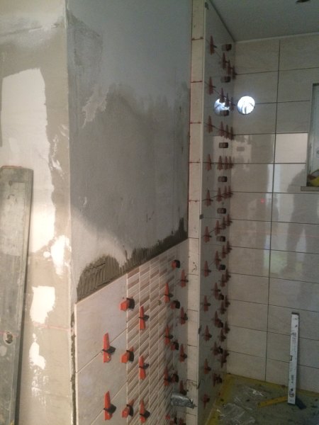

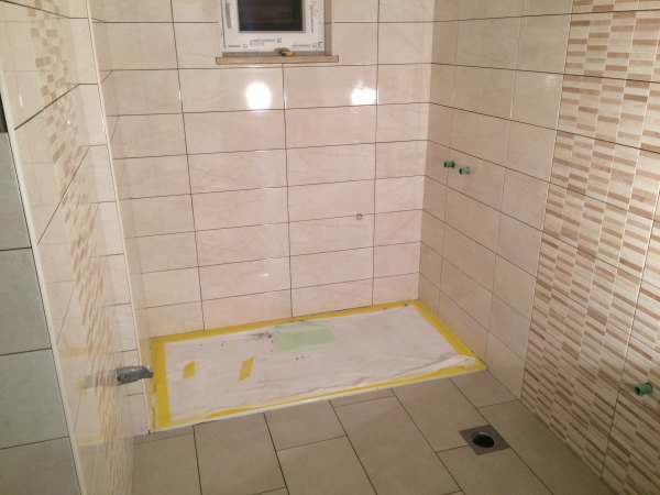

Zožitev niše, da smo dobili ravno prav prostora za tuš kad.

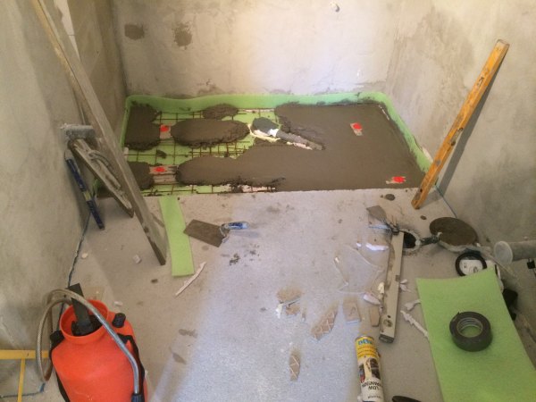

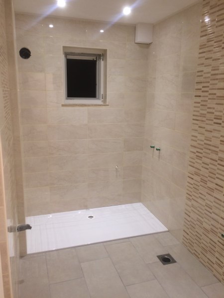

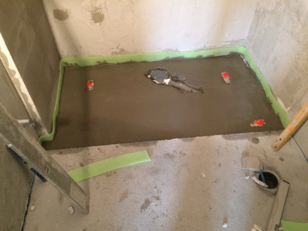

Prostor za tuš kad

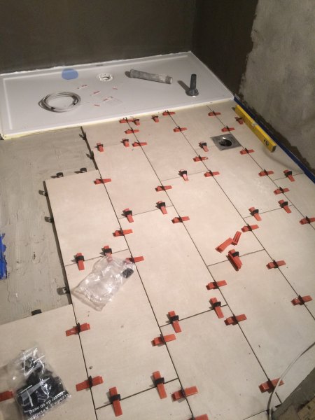

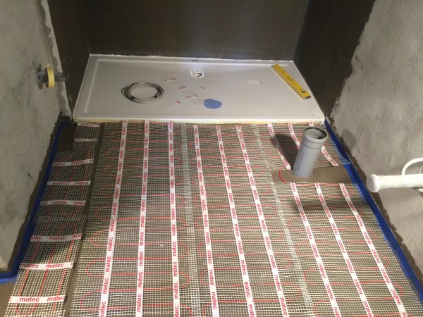

Električno talno gretje do tuš kadi

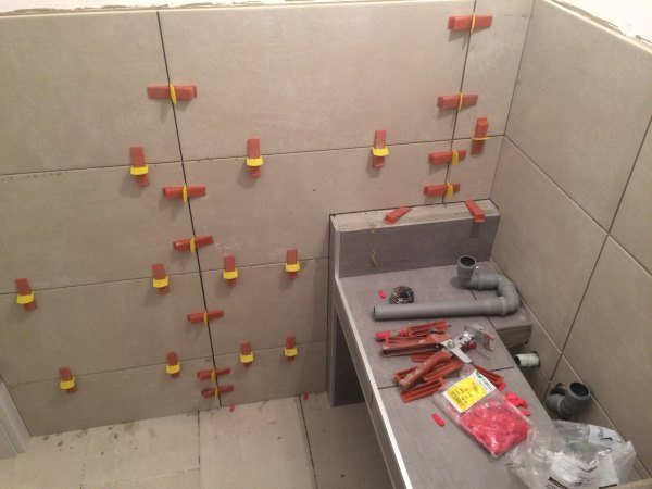

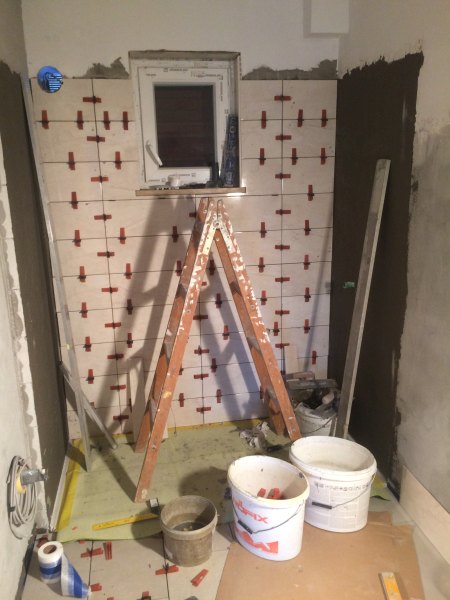

polaganje talnih ploščic

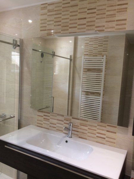

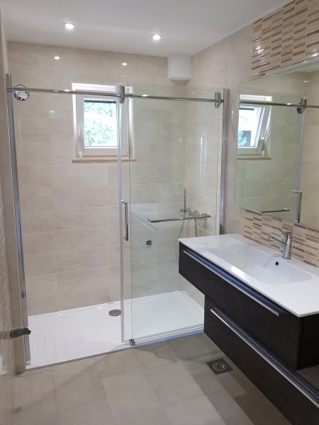

Kopalnica je končana :)
Wc še ni čisto končan, manjka polica za umivalnik in pipa. Polica bo lesena, pravtako polica nad kotličkom. Ravno v tem trenutku se sušijo :)

Zdravo, vprašanje glede talnega gretja. Kakšna je cena/m2 in poraba el., če je veliko vključen v zimskih mesecih? Zanima me tudi koliko časa traja da se tla ogrejejo do konca? In pa seveda pohvale za vse spletnike, lepa prenova. Lp
julfi
Pozdravljeni, hvala za pohvale :) cena električnega talnega gretja je cca 45€/m2, zraven sem dokupil še termostat z dvema senzorjema (talno tipalo in senzor temperature v prostoru) in touch zaslonom v višini 130€. Talno moram imeti vključeno cel dan da se kaj pozna, da je lepo toplo pa vsaj 2 dni. Kakšna je poraba težko rečem, ker ga ne uporabljam in mi zadostuje navaden kalorifer oz. imam vklopljeno centralno. Termostat ima možnost vpisati podatke o ceni električne energije in poda statistiko porabe po dnevih ali mesecih. Bom ob priliki vklopil električno talno in pogledal kaj to stroškovno pomeni. LP Jani
