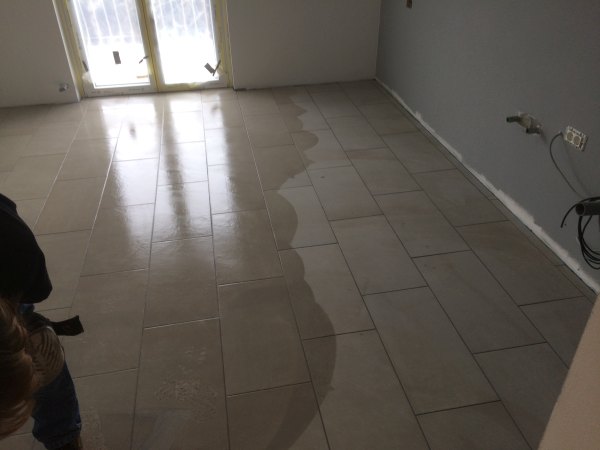

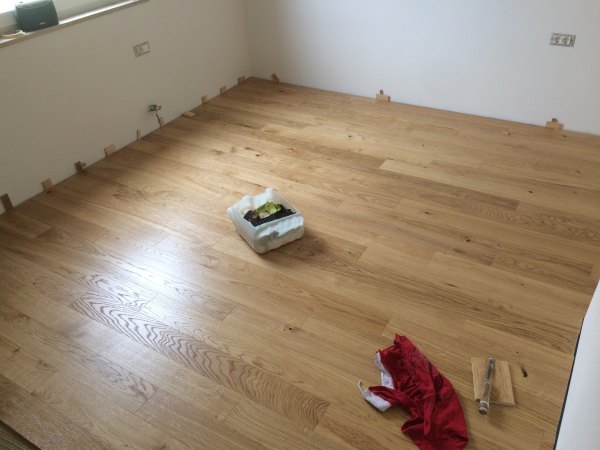

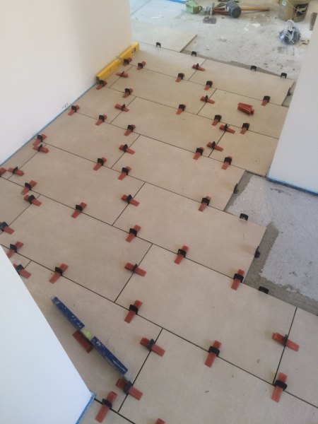

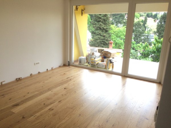

Ploščice so položene na hodniku, kopalnici, wc-ju in kuhinji, parket pa po sobah. Ploščice so vse enake, smo imeli malo sreče, da so barvno pasale v vse prostore, tako v wc kot v kuhinjo. Vzorec si sledi iz prostora v prostor in se ne prekinja. Ploščice so granitogres, zunanje, malce hrapave. Preden sem se zanje odločil, sem jih dal na izdaten stres test in sicer so bile umazane z blatom, raznimi kečapi in rdečim vinom. Ko se je po 40min vse lepo spralo je odločitev padla :) Parket je rustik, krtačen in mat lakiran. Ne glede na morebitno moderno stanovanje sem želel nekaj domačega in parket to definitivno je.

Po enem letu uporabe sem zadovoljen, tako s parketom kot s ploščicami. Ploščice so lih prave barve, las in prahu se ne vidi, kar je čisto v redu :)

Talne ploščice so Ragno - Sound Cream 30x60, ploščice v WC-ju, ki so na kotličku in omarici so Ragno - Sound Smoke, stenske kopalniške pa Ragno - Grace Beige in Grace Beige Mosaico. kupene pri najboljšem sosedu. Parket je Hrast, rustik, krtačen in mat lakiran. Mislim da kupljeni pri Alpodu.
