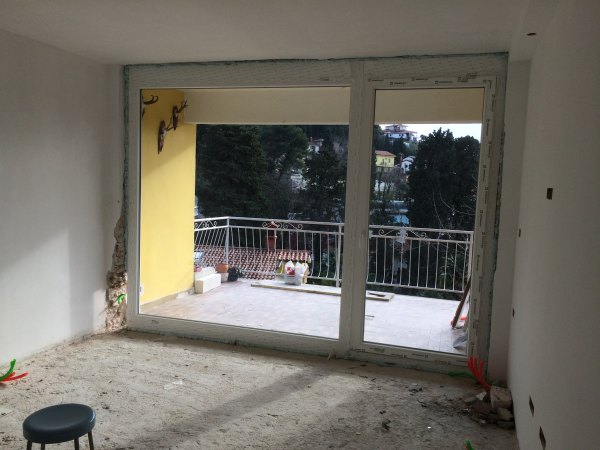

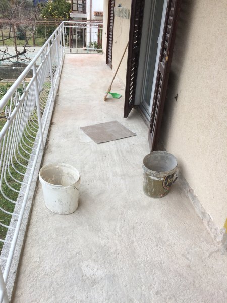

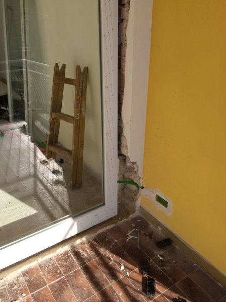

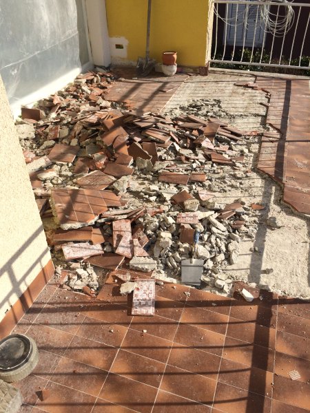

Balkon je bil še en izmed neplaniranih stroškov. Ob dobrem pregledu sem opazil da se ploščice dvigujejo, spodaj pa so si mravljice naredile svoje domovanje. Ker nisem želel da imam naslednje leto spet gradbišče, smo naredili še to. Ograjo smo odžagali in poslali na peskanje, tako je bilo polaganje ploščic na robu toliko lažje. Z okni smo imeli pa lep hec. Merilec si je očitno vzel precej rezerve in sicer toliko, da je purpen padal iz vertikalne špranje med oknom in steno. Po dolgi debati z njihovim direktorjem so mi poravnali dozidavo stene. Še zmeraj ne razumem zakaj je špranja sprejemljiva, če naročnik želi dobro zvočno izolacijo. Odgovor strokovnjaka pa je, da bo letvica vse prekrila in se ne bo ničesar videlo.
Spodnji del je odpadel, nad njim pa je razpoka o kateri sem govoril
Panoramsko okno širine skoraj 4m, fiksna zasteklitev in vratno krilo

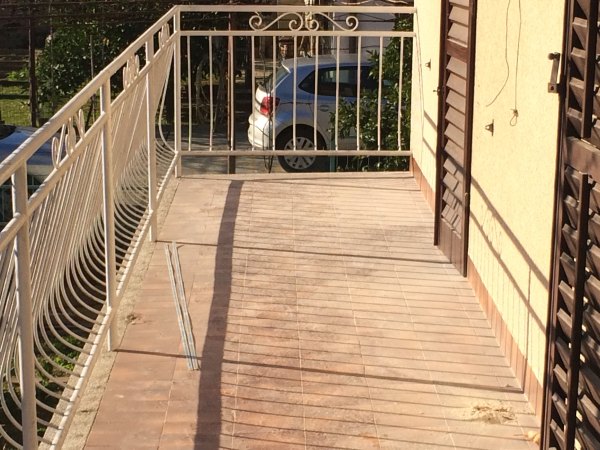

Star balkon, tik pred izbijanjem ploščic
Mravlje si bodo verjetno našle drugo domovanje
Počiščen balkon

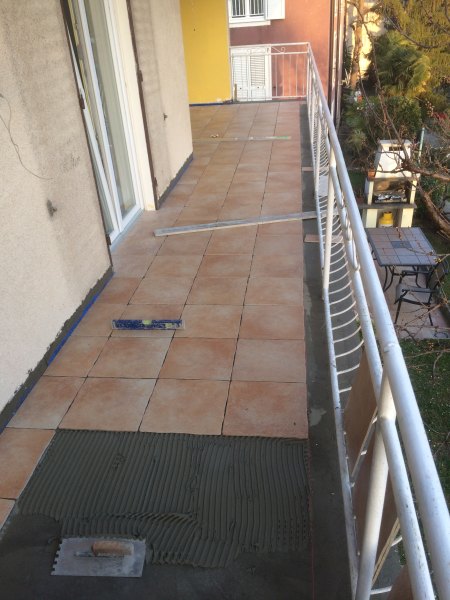

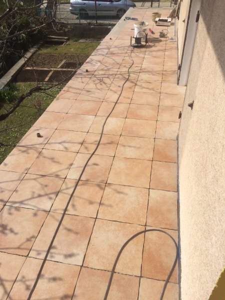

Nov tlak

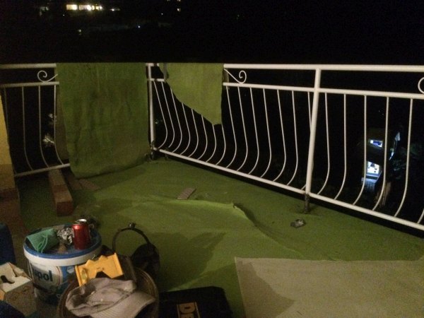

Ograja je porezana in na barvanju. Naj bi bil za nekaj časa mir z barvanjem :)
Varjenje ograje in zaščita pred poškodovanjem ploščic

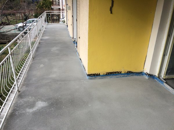

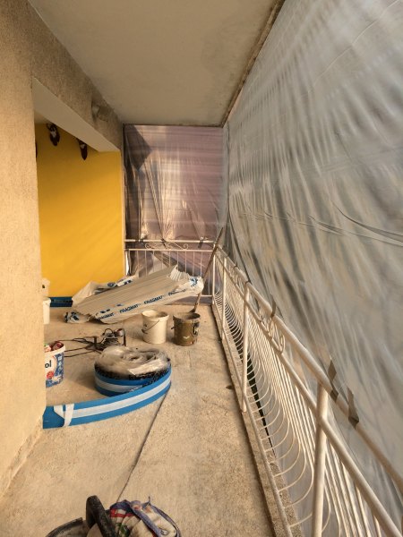

Balkon je bil pred polaganjem ploščic premazan z zaščito proti pronicanju vode, prav tako robovi in vogali. Težavo je predstavljal majhen padec tlaka na balkonu, taro je bil izziv narediti padec s ploščicami. Nadaljevanje sledi :)
