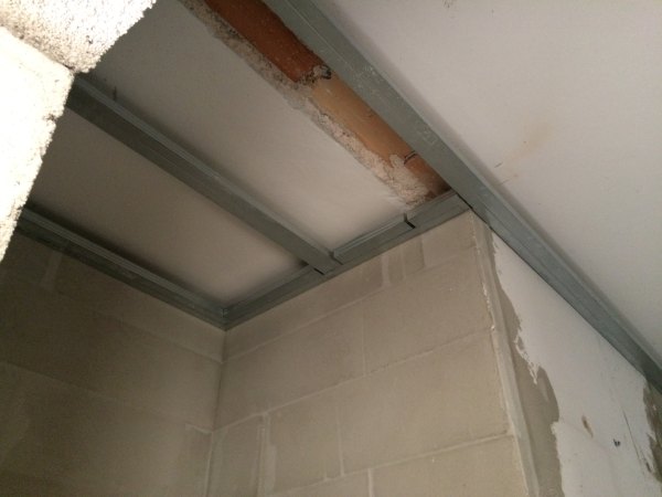

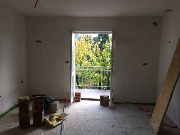

Po končanih strojnih inštalacijah je sledila priprava sten in stropov. Na stenah se je v 40+ letih nabralo lepo število plasti barve, ponekod v različnih odtenkih, ki je marsikje odstopala. Pošpohtlali smo kar se je dalo in pokitali da smo dobili ravne stene. V nekaterih prostorih smo spustili strop, po eni strani ker sem želel imeti vgradne lučke, po drugi strani pa ker je bila na nekaterih mestih razpoka po celi dolžini prostora. Te razpoke so sovpadale z razpokami po tleh in stenah. Na ogledu je bil statik in pravi da gre za "dihanje hiše", sploh ker se te razpoke pojavljajo v nadstropju pod mano in nad mano. V kopalnici smo eno steno malenkost prestavili in videli da so stropi različnih višin. Ker dveh cm nismo želeli zgoljufati, smo strop spustili.

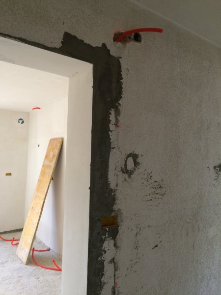

Groba obdelava sten

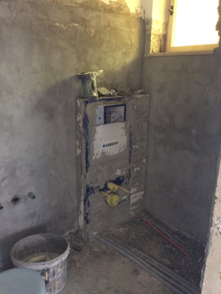

V WC je prišel vgradni kotliček

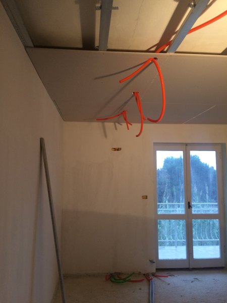

Spuščanje stropa v spalnici. Vidna je razpoka na stropu.

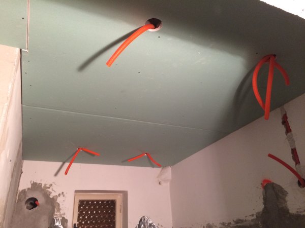

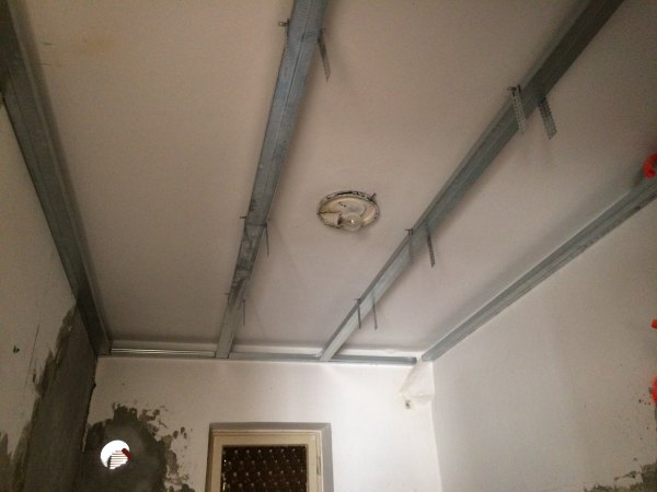

Spuščanje stropa v kopalnici
Kopalnica, videti je razlika iz druge sobe

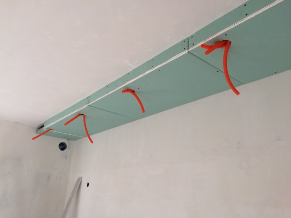

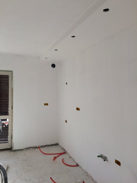

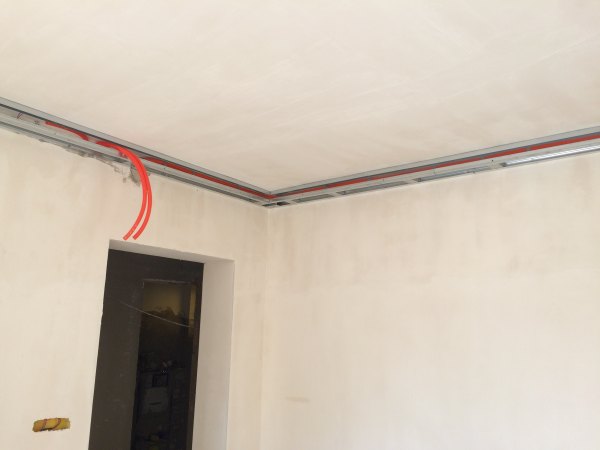

Zob nad kuhinjskim pultom
Tukaj so vidne cevi, ki povezujejo klimi. Ena je v dnevni sobi, ena na hodniku. Ker nisem želel štemati zidov po nepotrebnem zaradi padca, smo cevi dali pod strop in jih skrili pod zob iz gips plošč. V ta zob smo silom prilike dali še majhne luči.

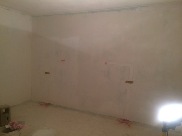

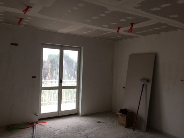

Stene so podletane kjer je bilo potrebno in brušene z žirafo. Gips plošče na stropih so bile kitane po celi površini, ne samo na spojih. V tem primeru čez čas ne pride do spremembe tona barve med ploščo in spojem. Nadaljevanje sledi :)
