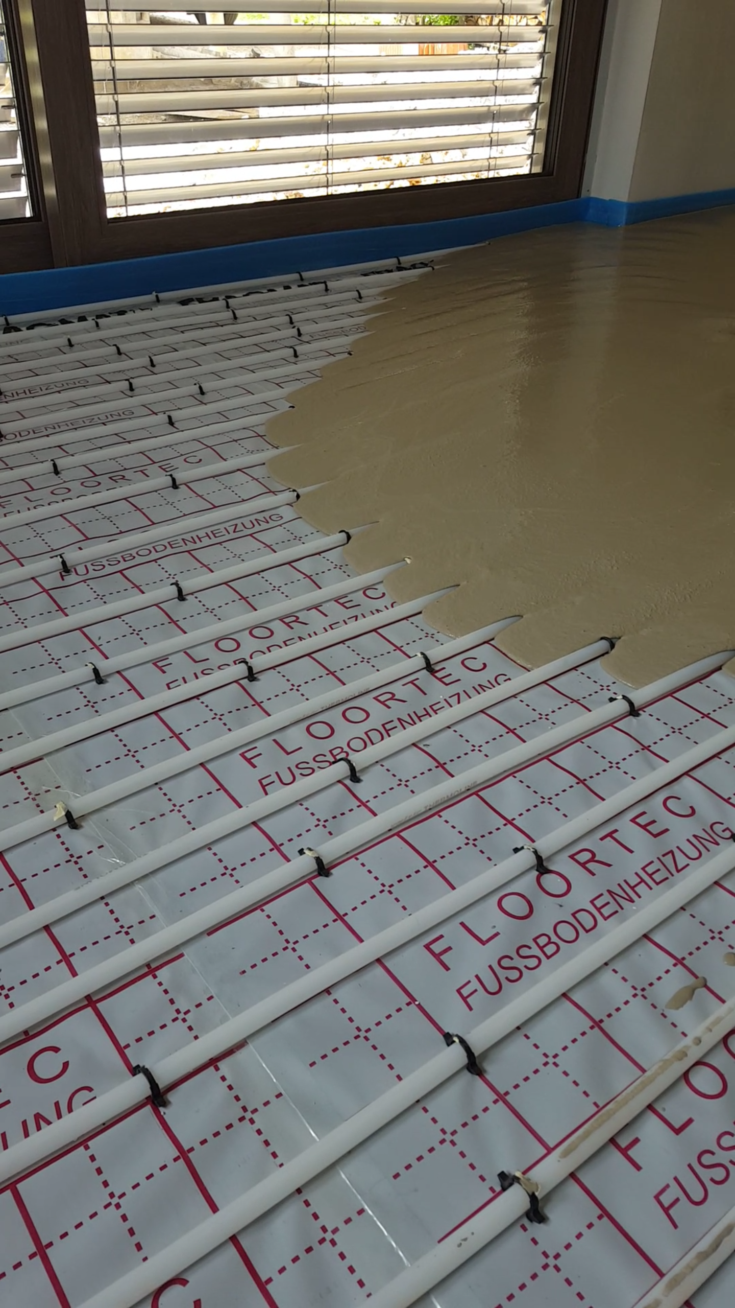

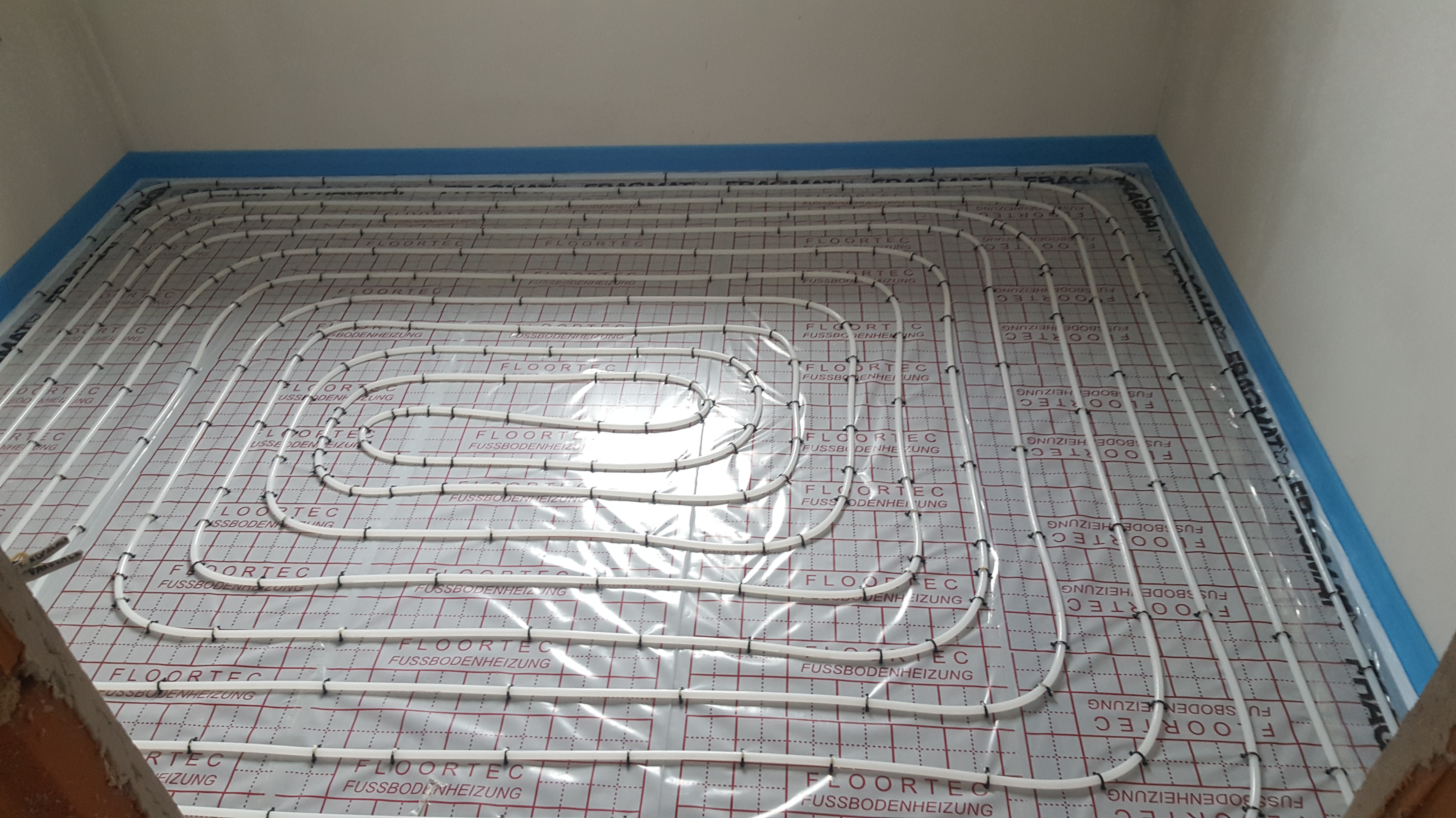

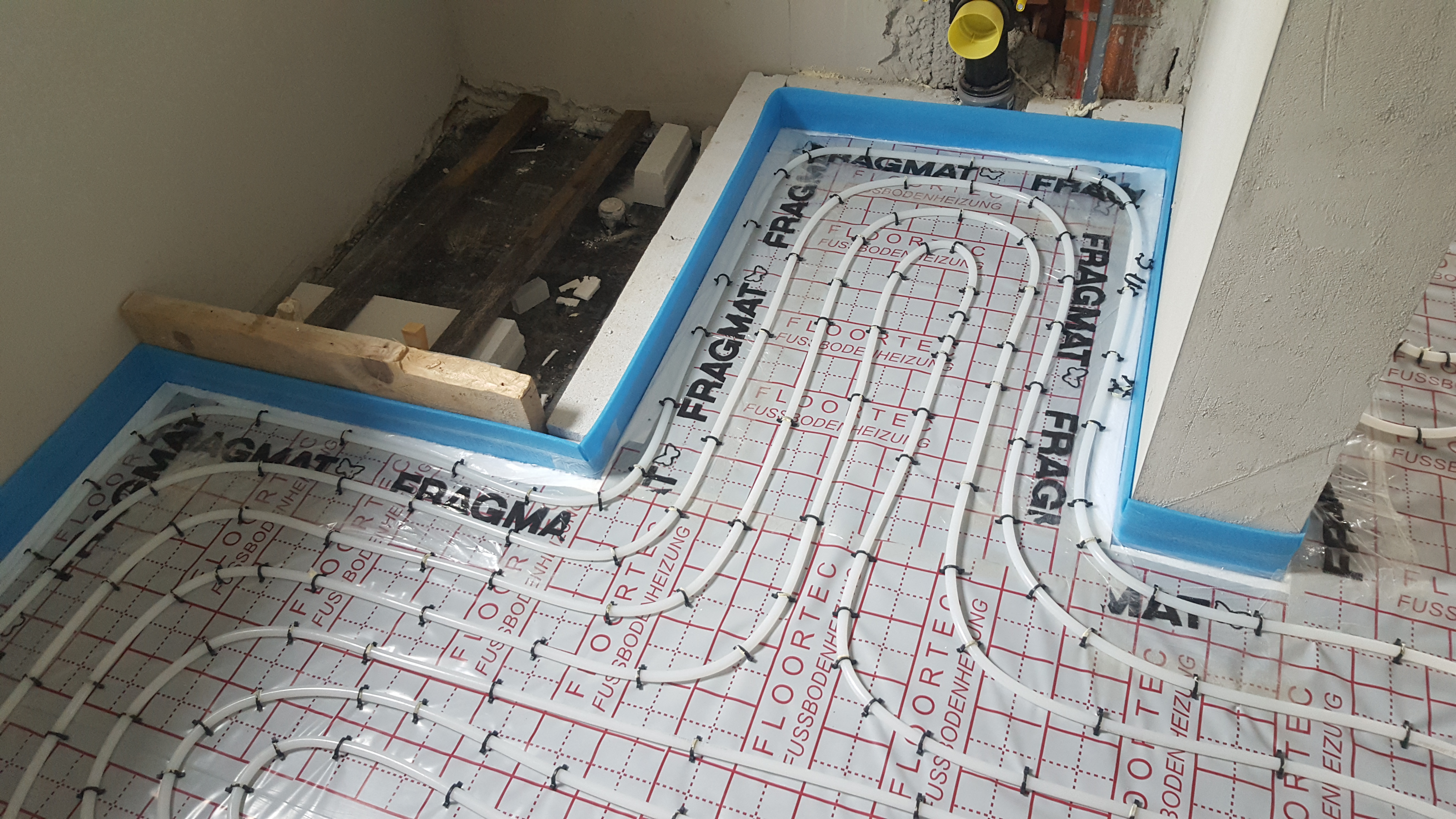

Pozdravljeni, v mesecu maju sem se lotil izdelave talnega ogrevanja (skupaj z polaganjem hidroizolacije in toplotne izolacije). Za sistem pritrjevanja cevi talnega sem se odločil za tacker, za estrihe pa samorazlivne. Po položeni hidroizolaciji sem obnovil vagris. V pritličju sem imel za EPS na voljo 15 cm, v mansardi pa 10 cm. V pritličju 3+6+6 cm, v mansardi pa 4+6cm. Zadnja plast stiroporja je bila trdote 100, ostalo 70. No, edino v kurilnici sem tam, kjer bo stala peč in zalogovnik položil XPS v višini 13 cm (2 cm več betona). Pa na mestu, kjer bo enkrat stal kamin prav tako. Takole je izgledalo po zadnjem sloju EPS-a in robnega traka: Položil sem raster folijo in jo povsod natančno spojil z robnim trakom. Za samorazlivne tlake je potrebno narediti bazen. Nato pa se je začel glavni del. :) Cevi sem polagal na 10 cm, razen v mansardi v sobah na 15 cm. Med delom sem bolj švical, kot pa fotkal. Zato v nadaljevanju fotke položenih cevi: Nič šparali s cevmi. :) No in s sponkami ne. :) Vse cevi sem priklopil v razdelilnik. Dolžine vej se gibljejo od 75 do 100 m. Pred tlaki sem vse cevi odzračil, seveda eno po eno ter sistem z vodo napolnil na 4 bare. Samorazlivne estrihe sem dal delat podjetju Widra. Prišla sta dva, naredila svoj vagris, se dogovorili za prage med prostori (vinil-ploščice) in začela vlivat. :) Nad rezultatom sem zelo zadovoljen. Stiropor EPS100 je dovolj za tacker, le na sponkah ni za šparat. Še posebno v sredini "polža", kjer cev zaokroži nazaj proti razdelilcu. Za 150 m^2 sem porabil cca. 5500 sponk in 1200 m cevi PEX-B (2 koluta po 600 m). Res tale tacker sistem pritrjevanja zahteva malo več švica, je pa vsekakor cenejše od sistemskih plošč!
