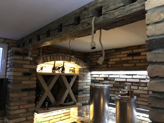

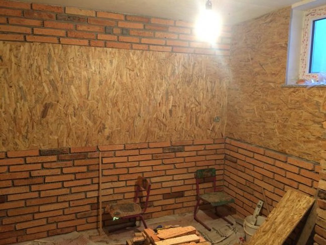

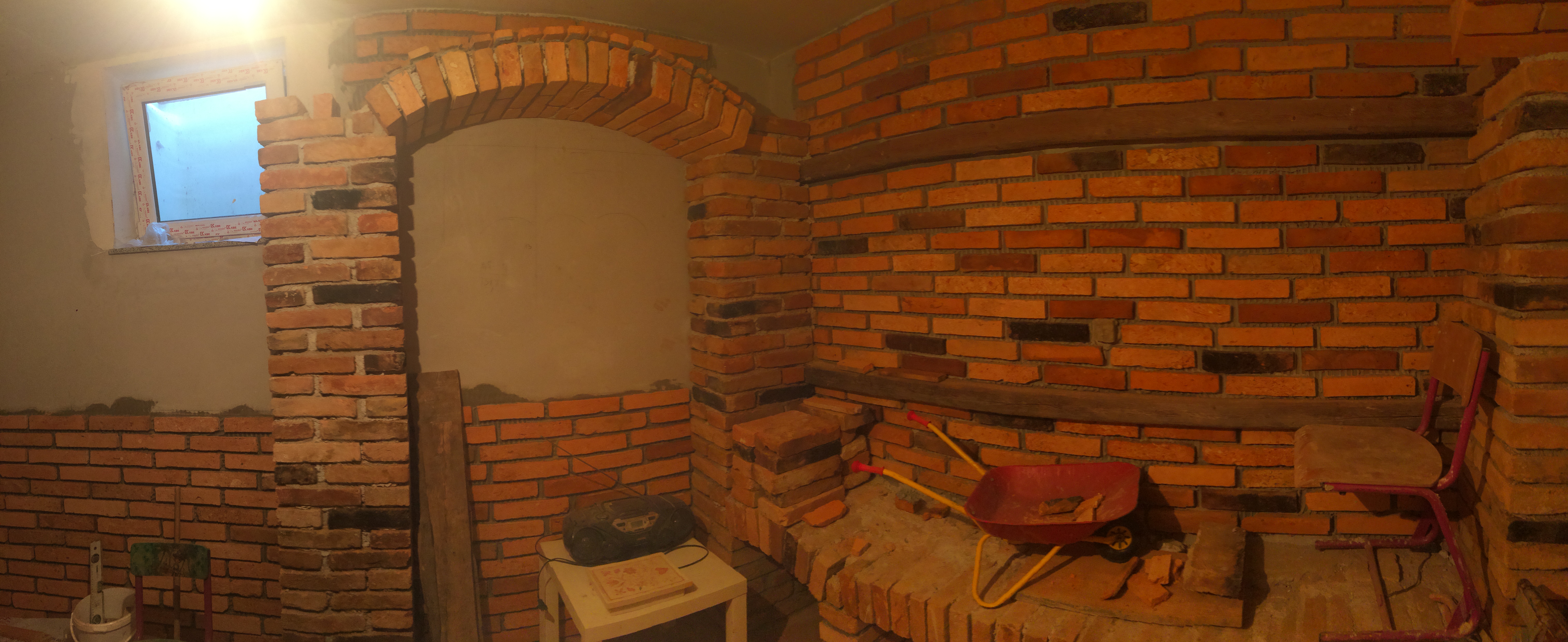

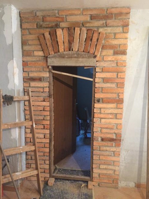

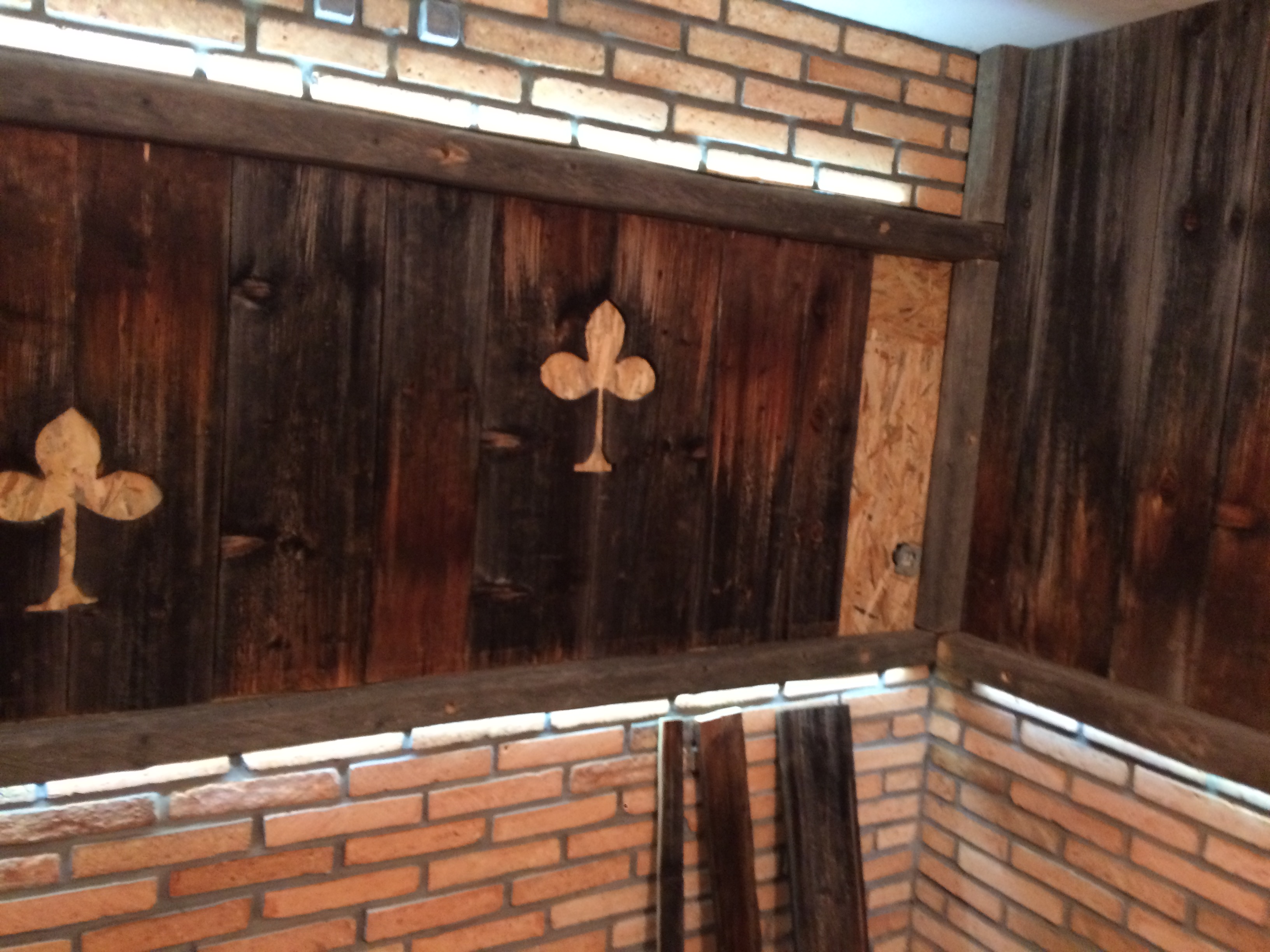

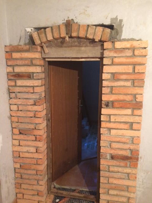

Pozdravljeni. V letu 2016 sem končal z letno kuhinjo in v letu 2017 je seveda sledil nov projekt. V spodnji etaži/kleti je (bili in je se :D) še nekaj prostora za moje projekte in tako sem se odločil za izgradnjo manjše vinske kleti. Prostor je dimenzije 3*3,5m. Tudi tokrat sem ideje iskal na iternetu (Pinterest), v živo in pa seveda predvsem iz moje zamisli. Vsi materiali (razen lući) so bili že uporabljeni pri prejšnjih lastnikih :D. Lahko rečem, da je moj “izdelek” recikliran in stroškovno zelo ugoden. Končni znesek je pod 300€ (seveda ne vrednotim svojih ur ;)) Lp Bojan

Nekaj na veliko fleksarco (polovicke), ostalo pa na vodno masino (cca 3cm debele kose)
kozorog
Kako ste rezali staro opeko?
