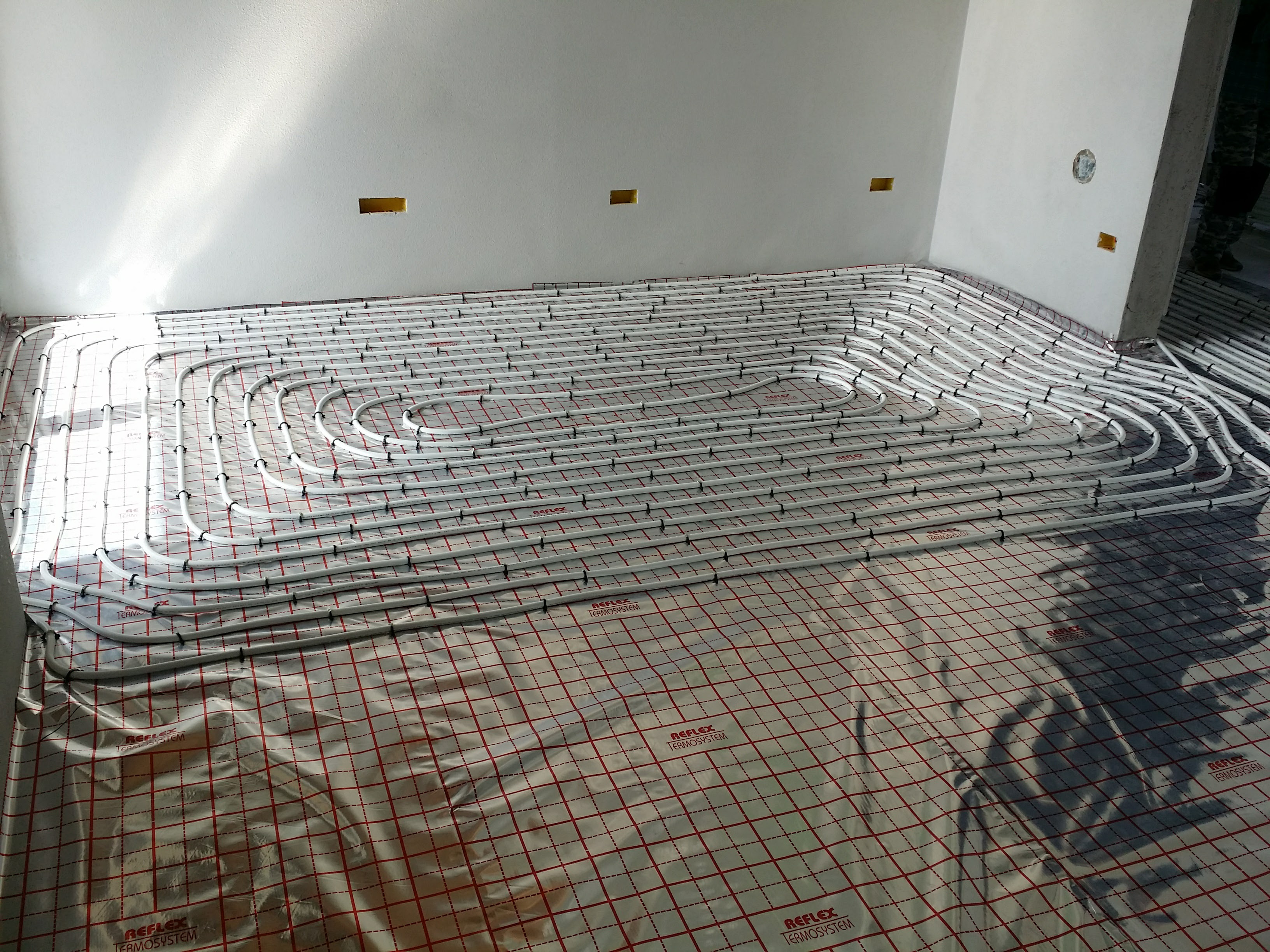

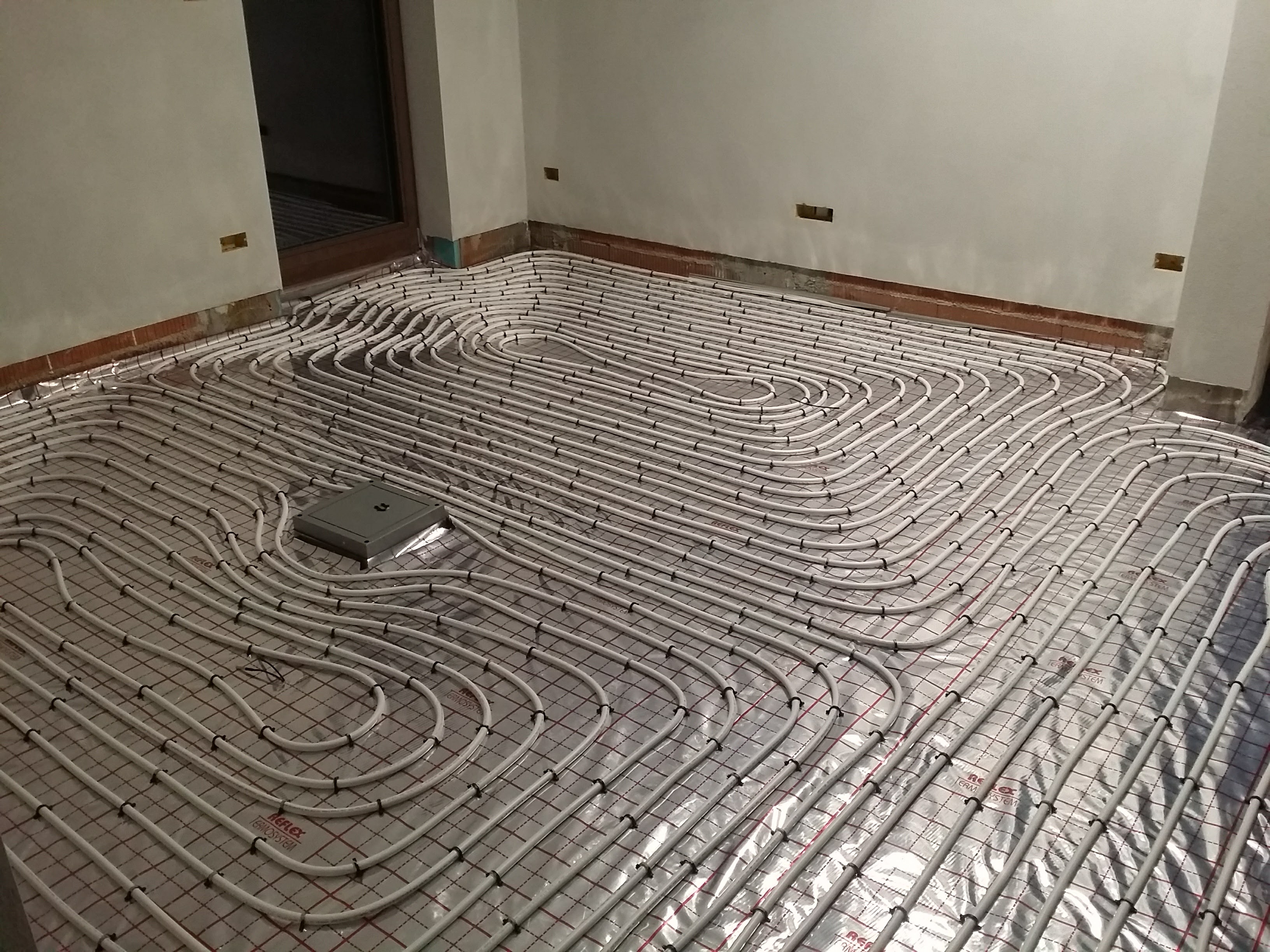

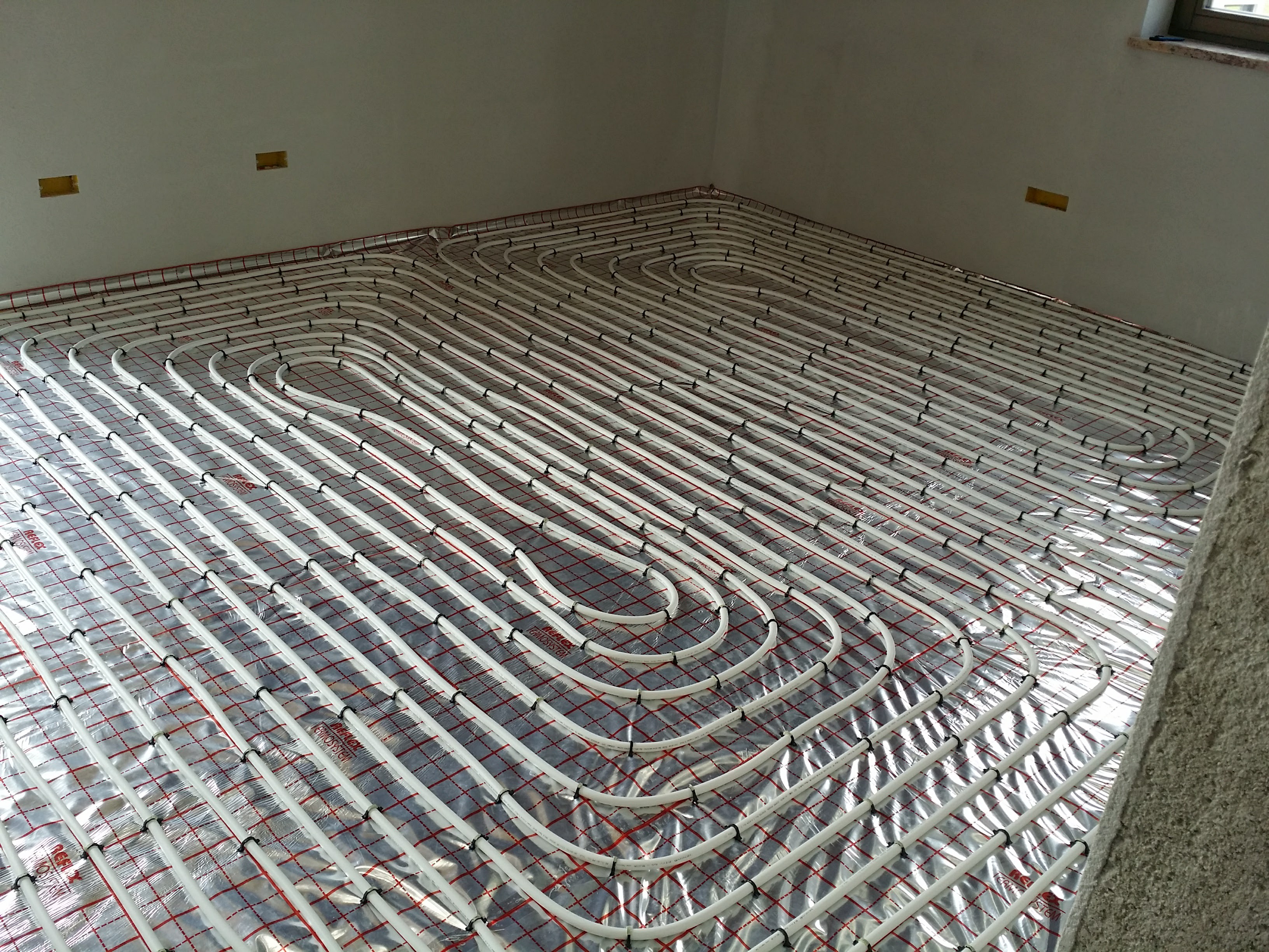

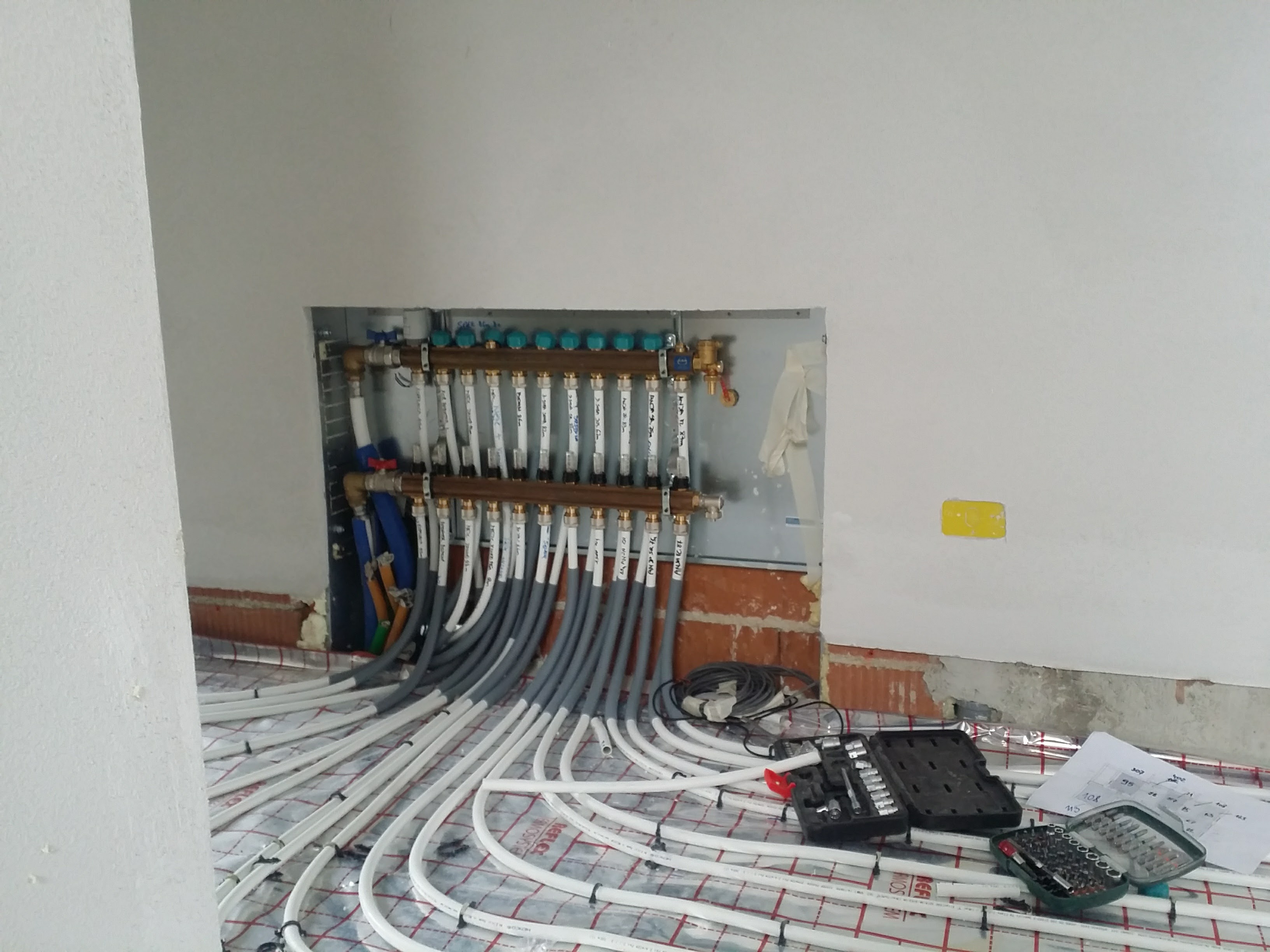

Ponavadi slike povedo več kot besede, zato več slik in linkov, kje se kaj dobi. STIROPOR EPS100 FRAGMAT pritličje 6+6cm mansarda 4+4cm Tam, kjer je kamin in bojler mora biti XPS300 ali kaj podobno (tršega) FOLIJA Alu folija z označeno mrežo Tacker http://www.ebay.de/itm/Profi-Tacker-Setzger%C3%A4t-Setzstock-f%C3%BCr-Fu%C3%9Fbodenheizung-Tackernadeln-Tackersystem/150928273660?ssPageName=STRK%3AMEBIDX%3AIT&_trksid=p2060353.m2749.l2649 PVC sponke http://www.ebay.de/itm/6-x-1000-6000-St%C3%BCck-Tackernadeln-Tackernadel-Fussbodenheizung-Heizrohrhalter/121048894389?ssPageName=STRK%3AMEBIDX%3AIT&_trksid=p2060353.m2749.l2649 Po pošti iz Nemčije v 2 dneh Poraba cca 3 do 4 na tm Razdelilec za (pritličje in mansarda) 11 vej Cev za talno ALU plast 16x2 (HENCO) cca 10m na 1m2 EURO spojka Alu 16x2 EK16 (HENCO) Orodje za talno https://www.aliexpress.com/item/Size-16mm-Cutting-and-Forming-Tools-hand-reamer-for-pex-al-pex-pipe-or-Plastic-pipe/32298919339.html?spm=a2g0s.9042311.0.0.eLeh2C https://www.aliexpress.com/item/wholesale-price-update-8-PVC-pipe-cutter-plastic-tube-cutting-plier-tool/32633554131.html?spm=a2g0s.9042311.0.0.Cs2n12 Predno začnete polagati cevi je potrebno razmisliti kako bodo potekale. Tukaj sem si pomagal s programom Sketchup.

Lepo si zrihtal tole :) Smem prašat koliko časa si potreboval za delo in samo pripravo (risanje načrta na Sketchupu) in koliko te je koštalo vse skupaj.

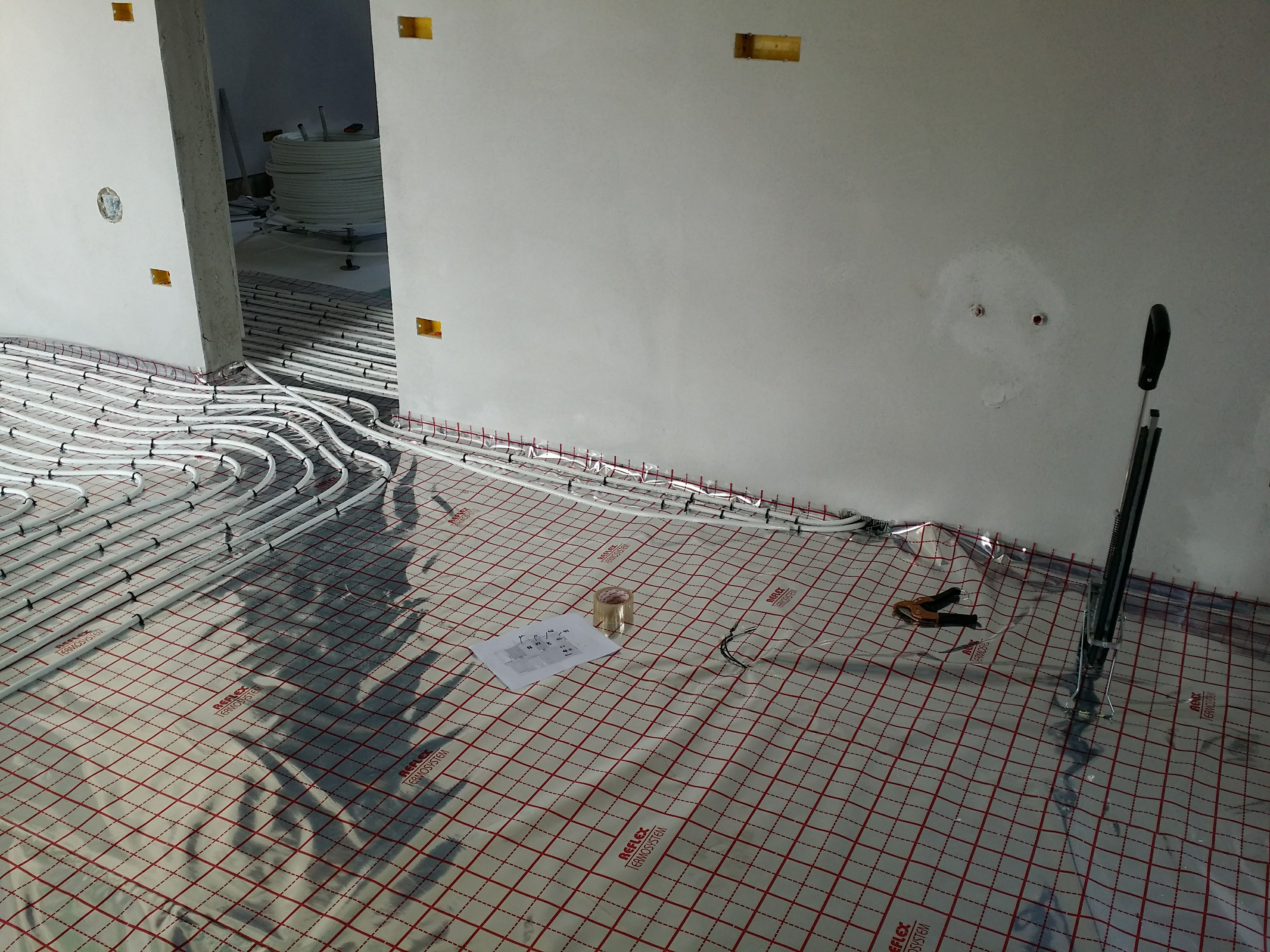

V prvi sobi sva se malo učila, ampak sva po parih minutah videla, da to ni nobena raketna znanost. Spojev ni bilo. Kolut je bil 500m ostalo mi je enkrat 30m in enkrat 20m. V povprečju imam cca 90m na priključek. Tista diletacija je tudi narejena med vrati. Zdaj ko vidim, da je ta sistem polaganja cevi enostaven in po mojem mnenju najboljši ga tudi priporočam. Sploh pa ker je najcenejši, seveda v lastni režiji!

O, lepo narejeno! Mi smo tudi tako in je blo zelo podobno glede porabe materiala in načina izvedbe :) zdej že kurimo in dela vse ok. Ste delali kaj spojev na vejah? Jaz sem za sigureco tudi med vrati dal izolacijo na cevi. Fino delo ne? :)
