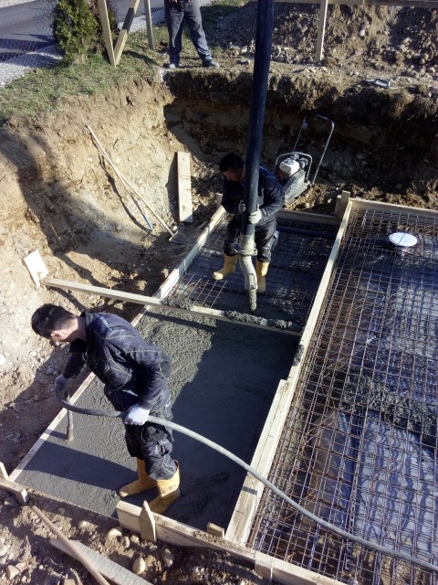

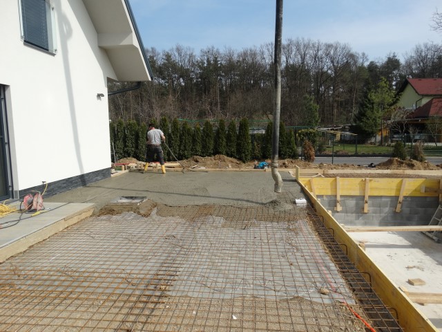

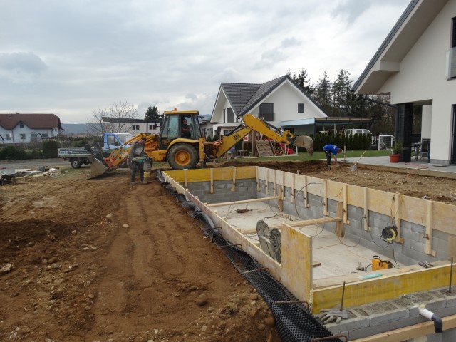

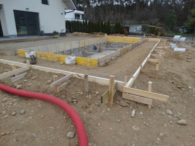

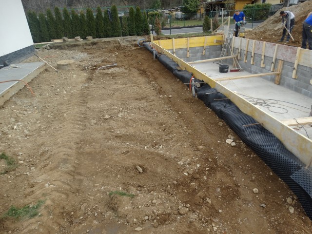

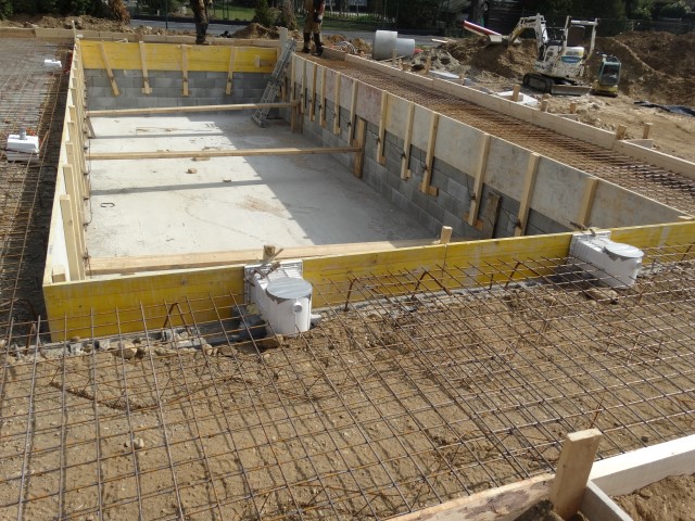

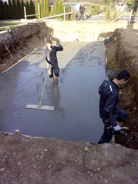

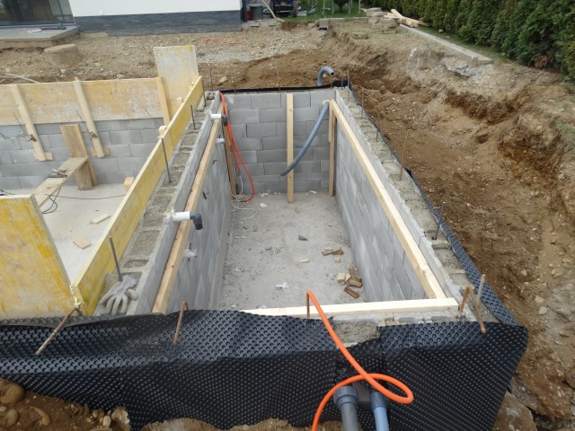

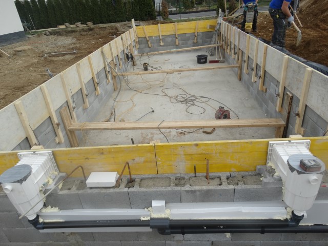

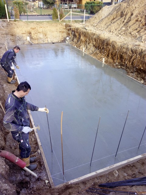

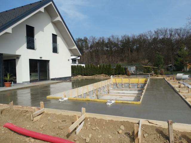

Predstavil bi kako potekajo gradbena dela od temeljne plošče, ki je debela 20 cm in "dvoconska" armatura Q283, vlivanje temeljne plošče z marko betona 300, zidanje z votlaki ter izdelava plošče okoli bazena, ki na vrhu bazena služi kot venec. Vsa dela so bila končana 11. dan. Na spodnji povezavi vam predstavljam bazene namenjene samograditeljem, ki so cenovno zelo ugodni. http://dominokolje.si/kategorija-produkti/easy-pool/ Ter navodila, kako se lotiti gradnje svojega bazena. http://www.bazenistotinka.si/files/34/navodila/bazeni/navodila_za_easypool.pdf

Super, pa vendar bi bilo pametno v ploščo okrog bazena namestiti cevi talnega gretja, ki bi s pomočjo obtočne črpalke lepo dogrevala bazen.
