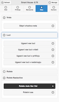

Za krmiljenje luči in rolet preko spletnega vmesnika uporabljam UserPages na Siemensu. Tam imam samo nastavljeno da lahko s klicanje URL naslova nastavljam memory bite na Siemensu s katerimi potem prožim luči ali rolete. Za user friendly web vmesnik uporabljam PHP spletno aplikacijo ki teče na respberry pi-ju. Spletna aplikacija ima v XML datoteki shranjeno strukturo ki jo prikazuje in potem PHP proži zahteve na Siemensa.
Web vmesnik ni zahteven in ga tudi posredujem brez težav komurkoli ki ga zanima. Je pa pisan za moj config in kdorkoli se loti bo potreboval znanje programiranja v kolikor bo želel prilagoditi arhitekturo. Trenutno je pač nastavljeno da je zadaj Siemens S7. Za dodanje luči in rolet je dovolje editiranje XML datoteke. Načeloma itak to enkrat nastaviš in pustiš.
