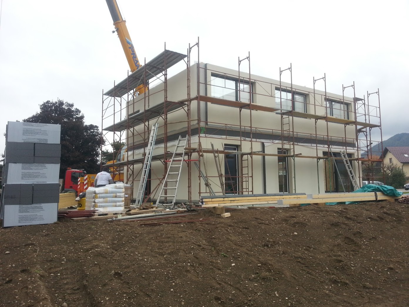

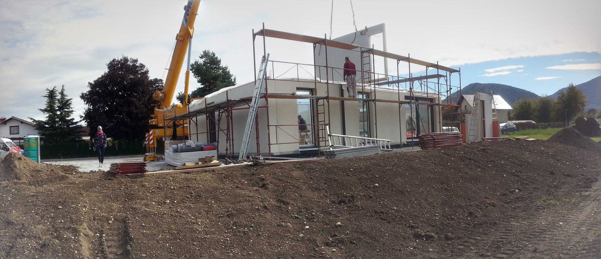

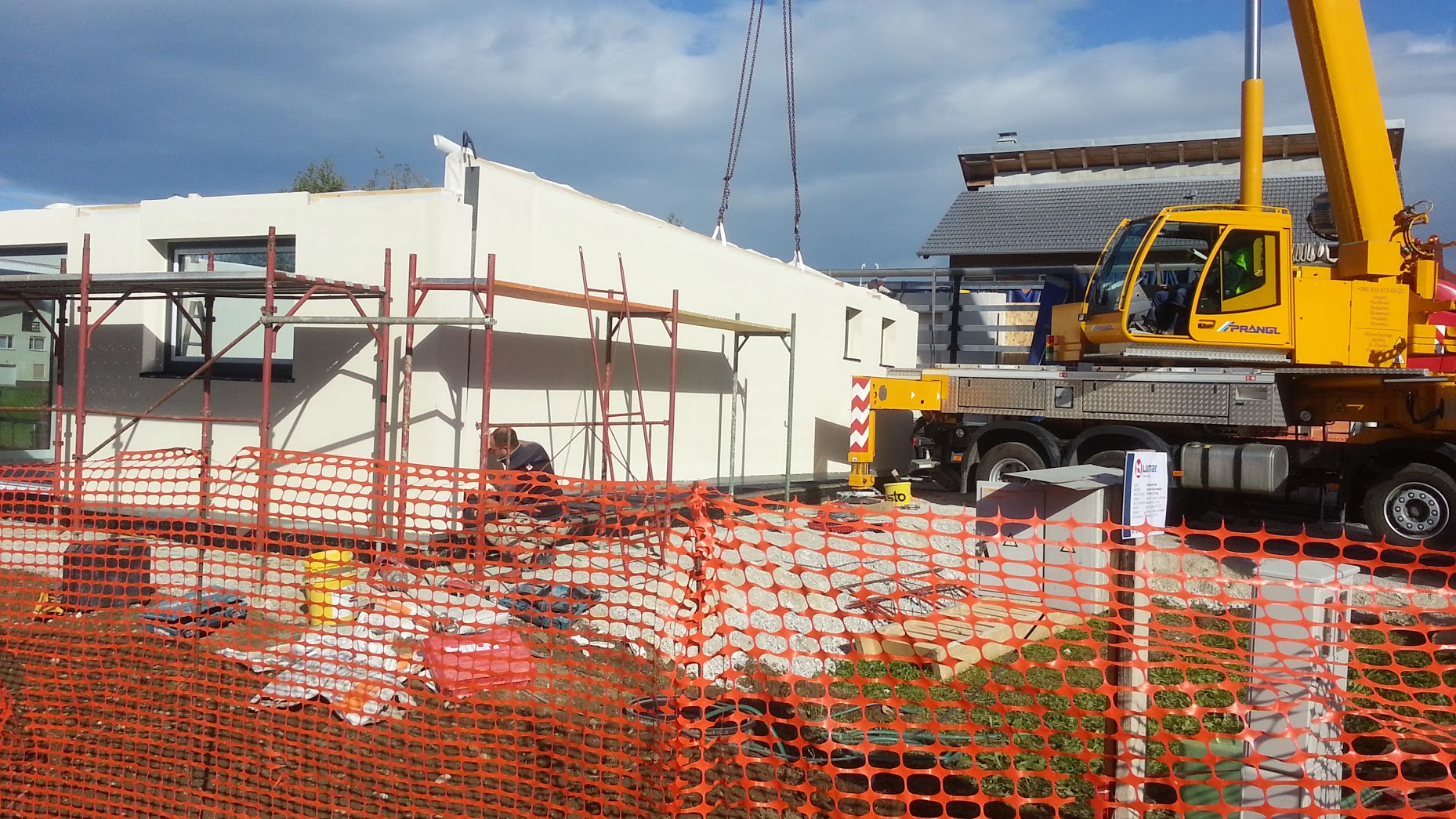

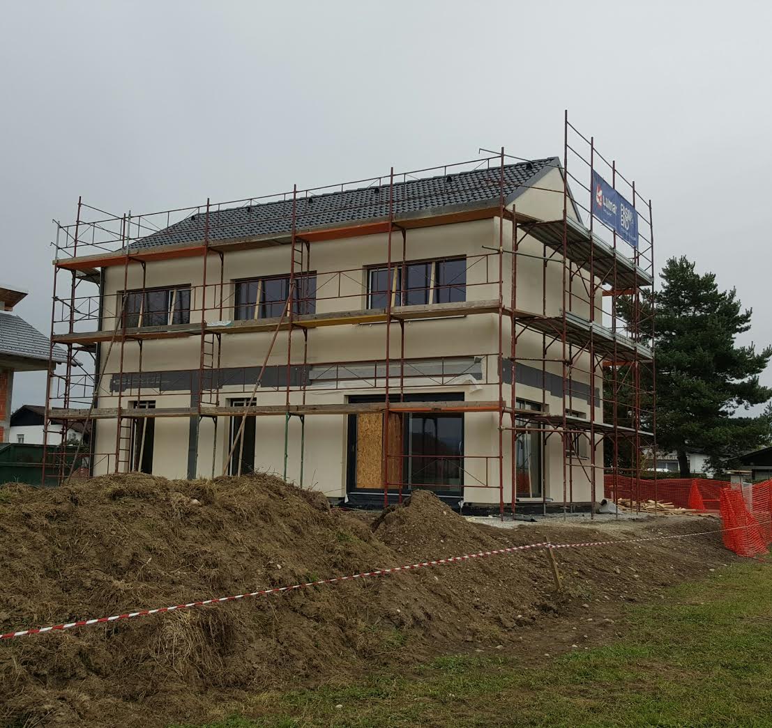

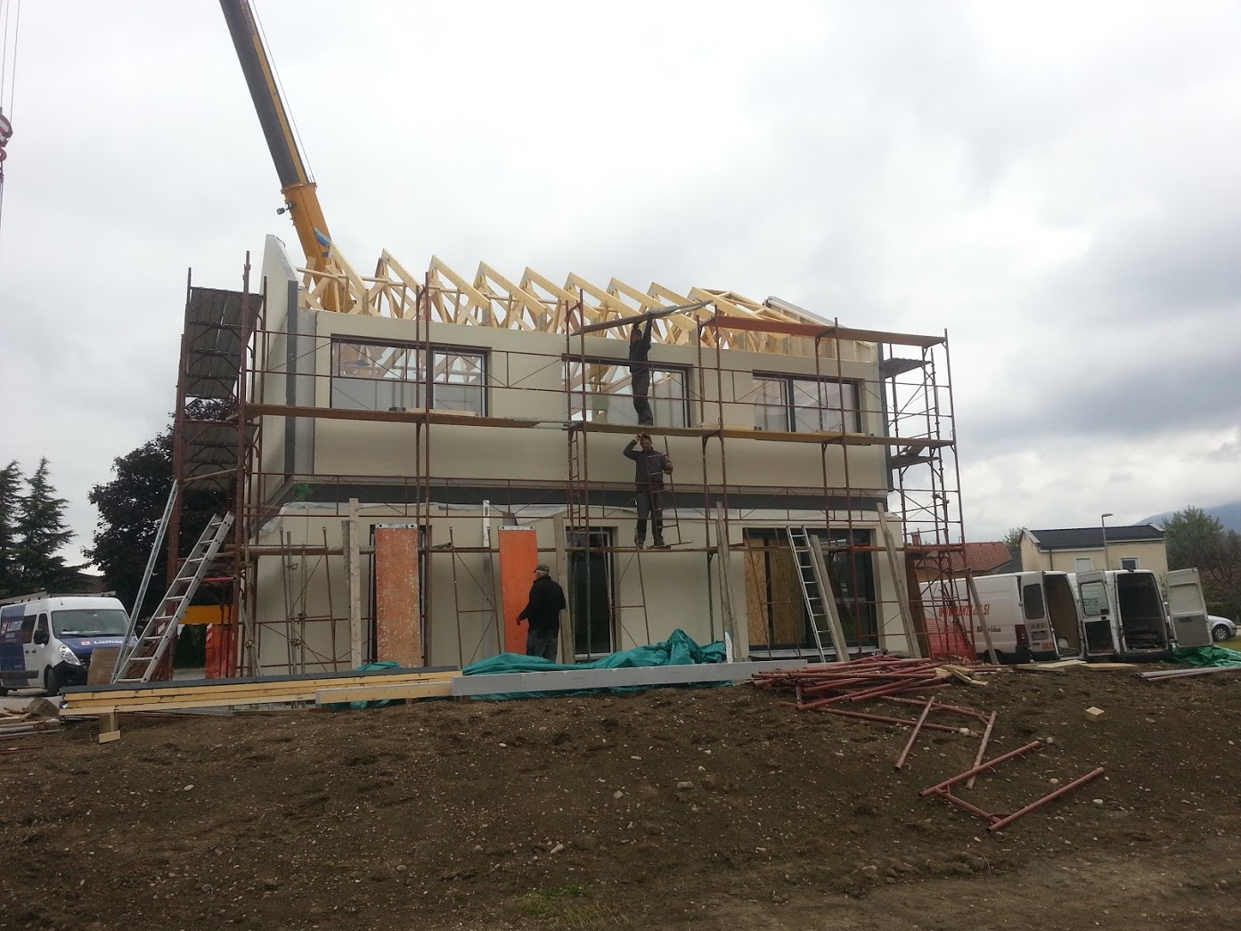

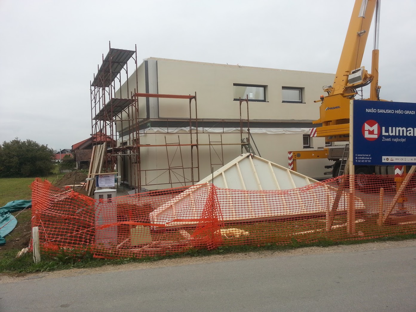

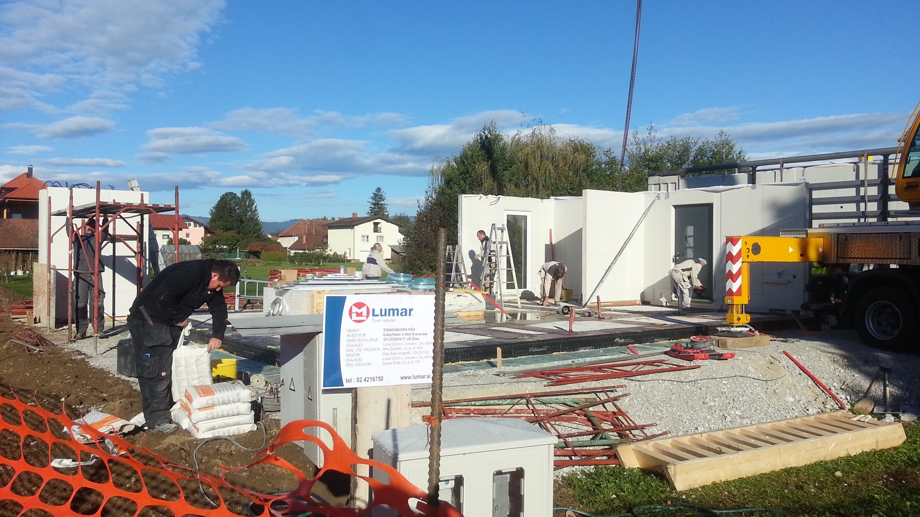

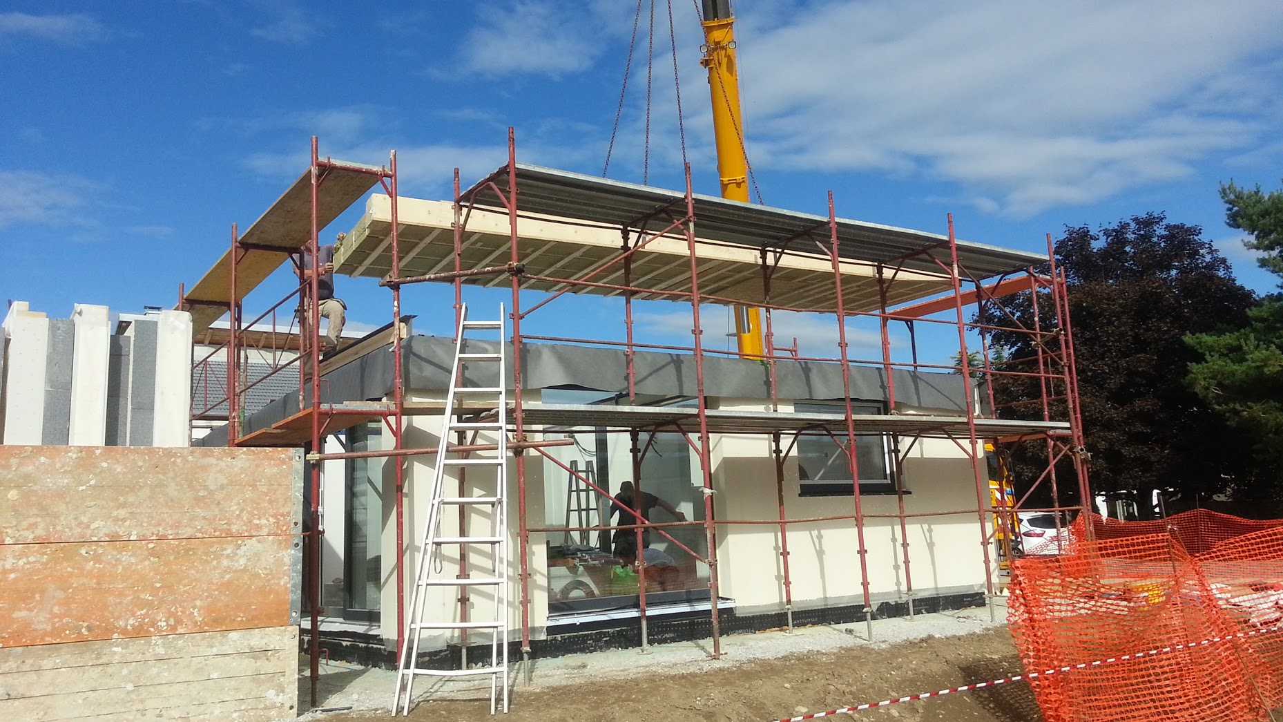

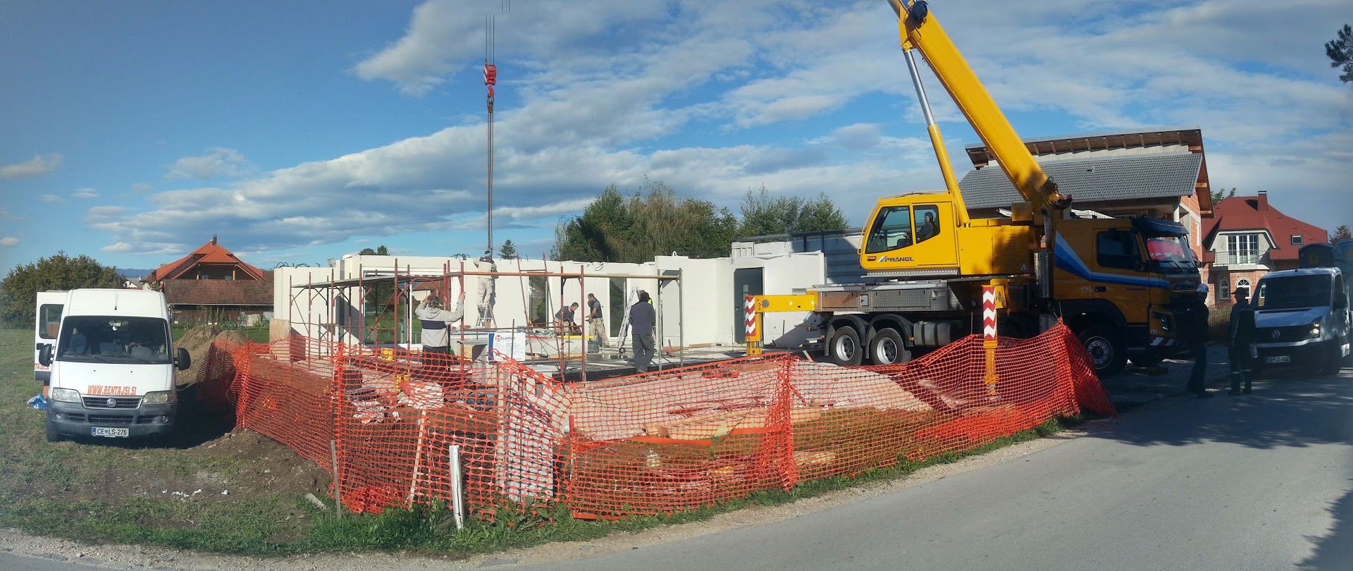

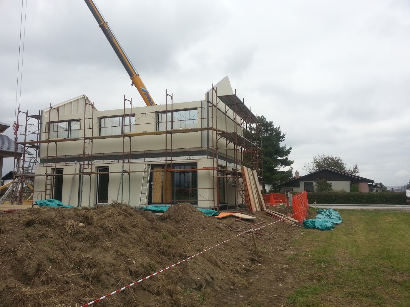

Pa poglejmo kako je potekala montaža in kaj je zrastlo v 4-ih dneh. 1.dan montaže: postavitev pritličja in stropa 2.dan montaže postavitev nadstropja 3. in 4.dan montaže izolacija, sidranje, sekundarna kritina 5. dan pokrivanje strehe z Bramacom Vmes so svoje delo opravljali tudi fasaderji. Sedaj sledijo grobi razvodi za elektroinstalacije in strojne instalacije, suhomontažna dela in takoj po praznikih estrihi. Zaključni sloj fasade bomo prilagodili vremenskim razmeram. Tudi z barvo fasade sva se ukvarjala kar nekaj časa, želela sva kombinacijo antracita, zaradi težav z morebitnim toplotnim raztezanjem...v povezavi z garancijo proizvajalca, sva se potem po pregledu ostalih sivih odtenkov odločila da želiva popolnoma belo fasado in ko sva videla render v to nisva več dvomila. Všeč nama je minimalistično in čim manj kičasto. Prilagava tudi fotko.  Poleg barve fasade je bil najin projekt poiskati izvajalca za montažo nadstreška in terasne pergole oz.Brisole-ja, saj je potrebno pred zaključnim slojem fasade zmontirati nosilce za nadstrešek in Brisole v zato že pripravljeno ojačitev.

Napušč, ki bi dejansko zaščitil fasado, bi moral biti ogromen, sploh pri takšni višini. Na severni strani je predviden nadstrešek, tako da zagotovo ne bomo stopili na dež, na zahodni strani, kjer pa je terasa pa je predviden brisole, tako da... V tem času se da fasado in špricanje po coklu zaščititi na več načinov brez uporabe napuščev. Ali zadeva deluje pa bomo videli čez N-let. :) sporočimo ;)
Samo da vama je všeč. Mene moti pri takih modernih zadevah odsotnost napušča. Boste videli fasado pa N-letih... - stopiš ven direktno na dež in dež se tudi lažje odbija od tal v cokel - ni senčenja pri poletnem visokem soncu (potrebno uporabljati krpanke)
