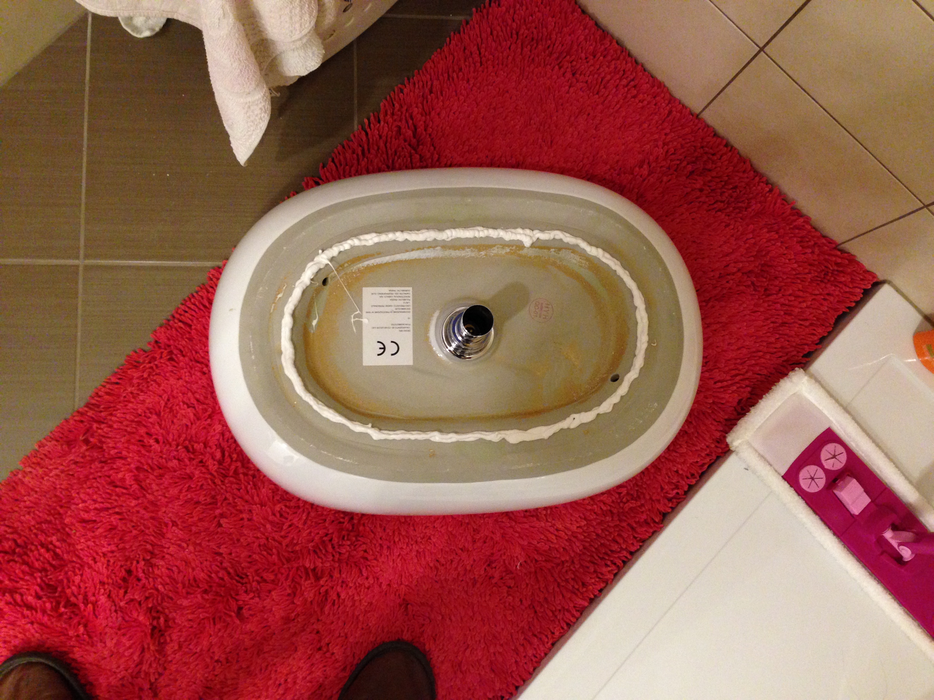

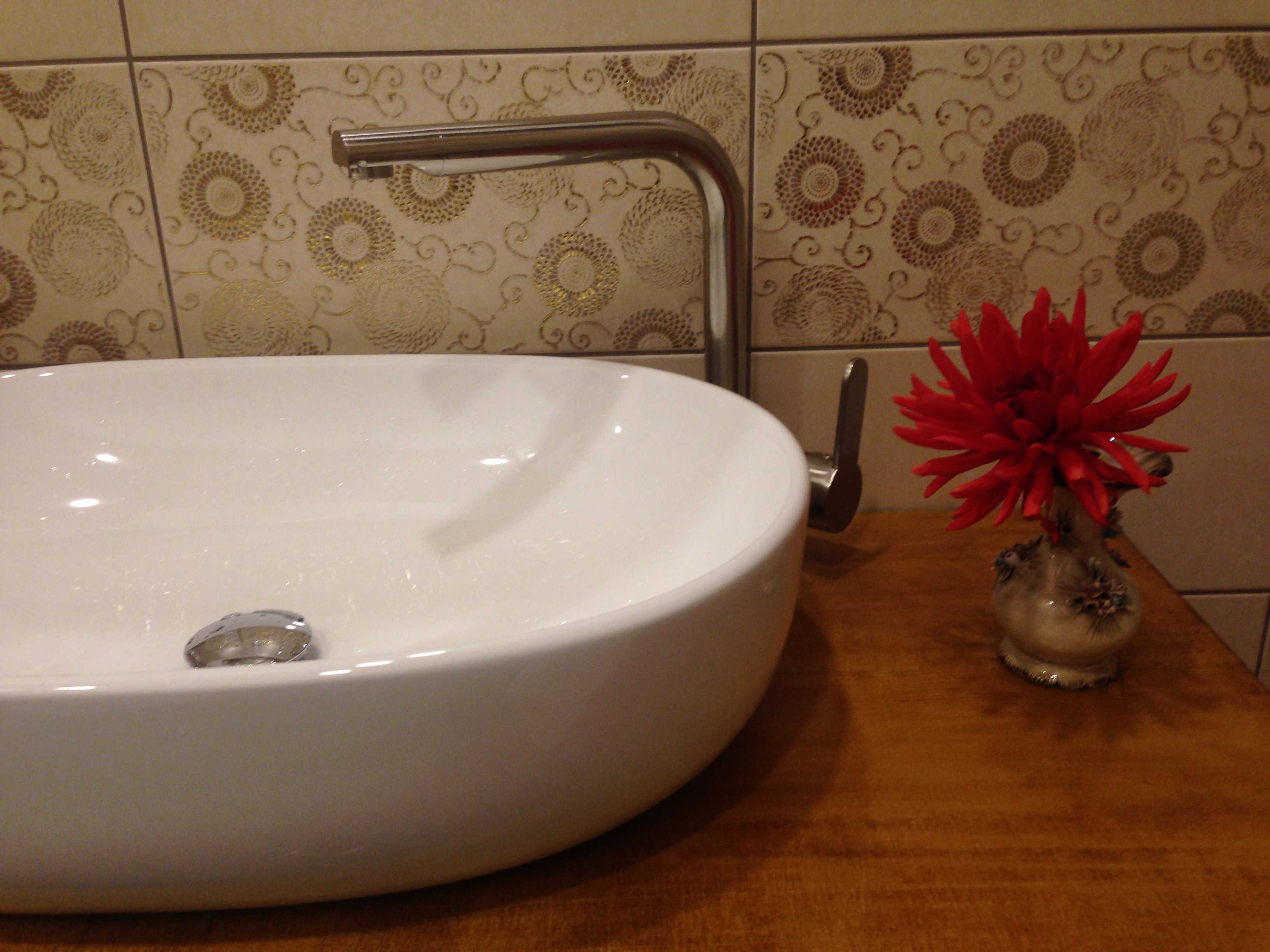

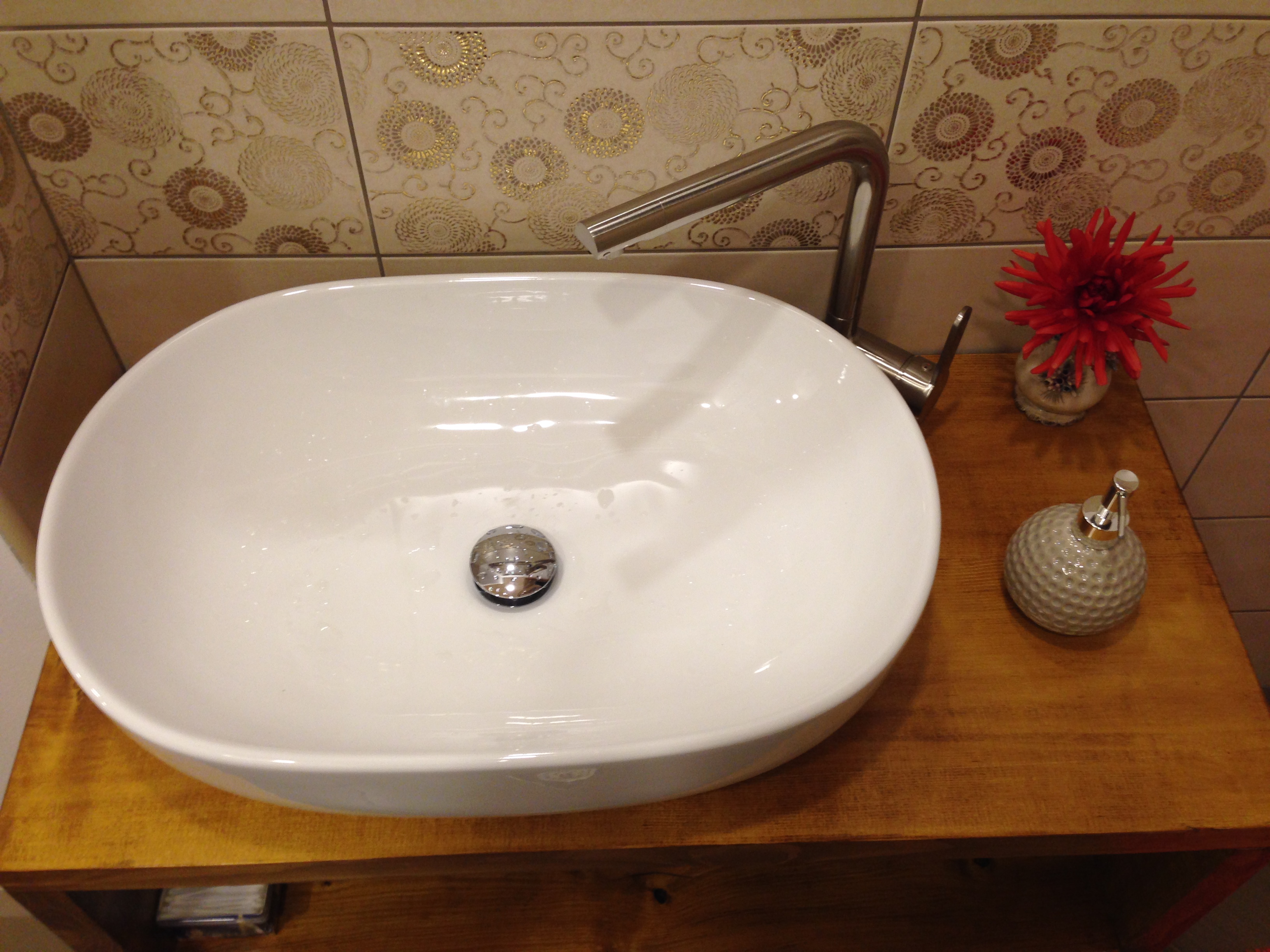

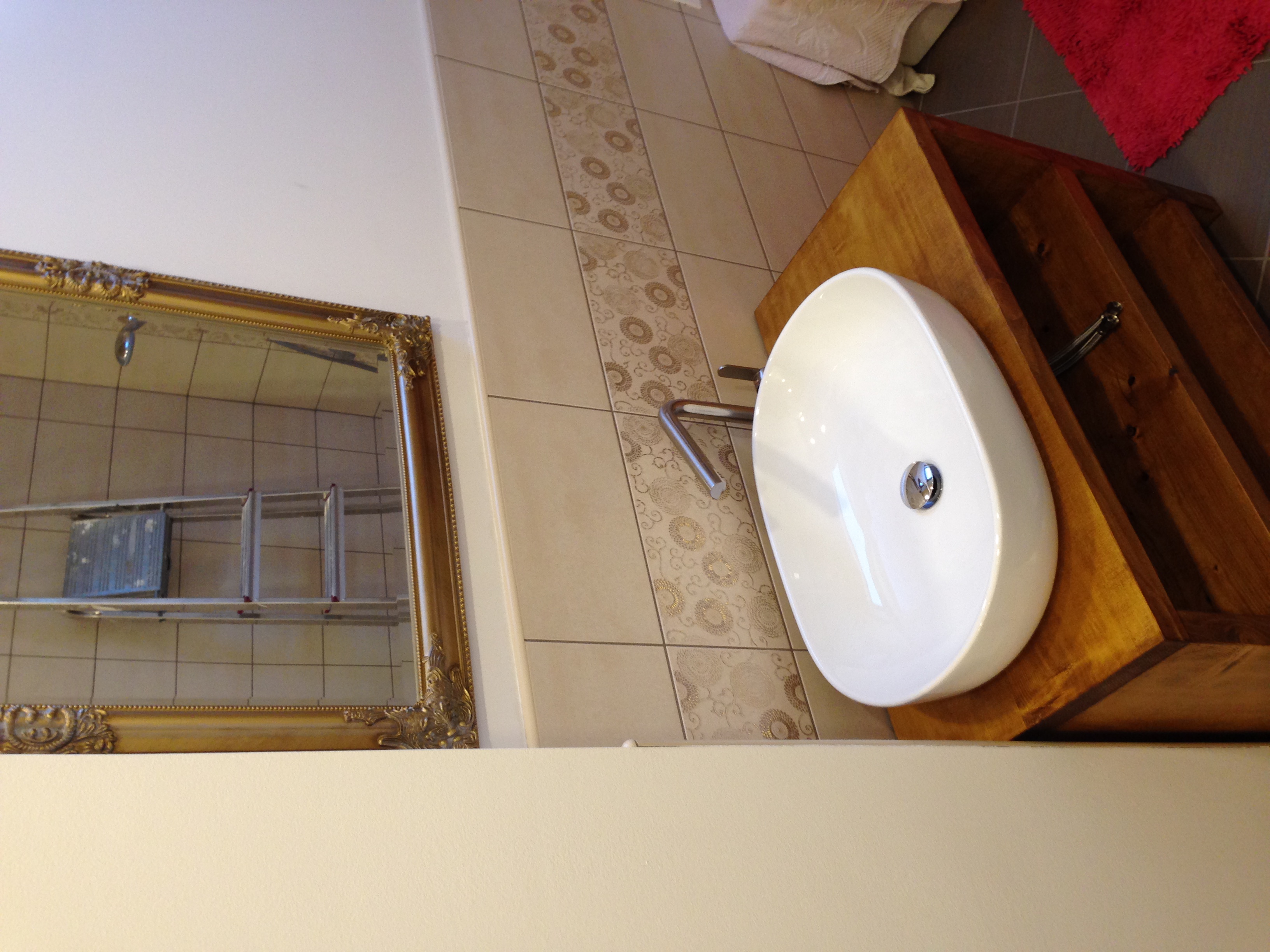

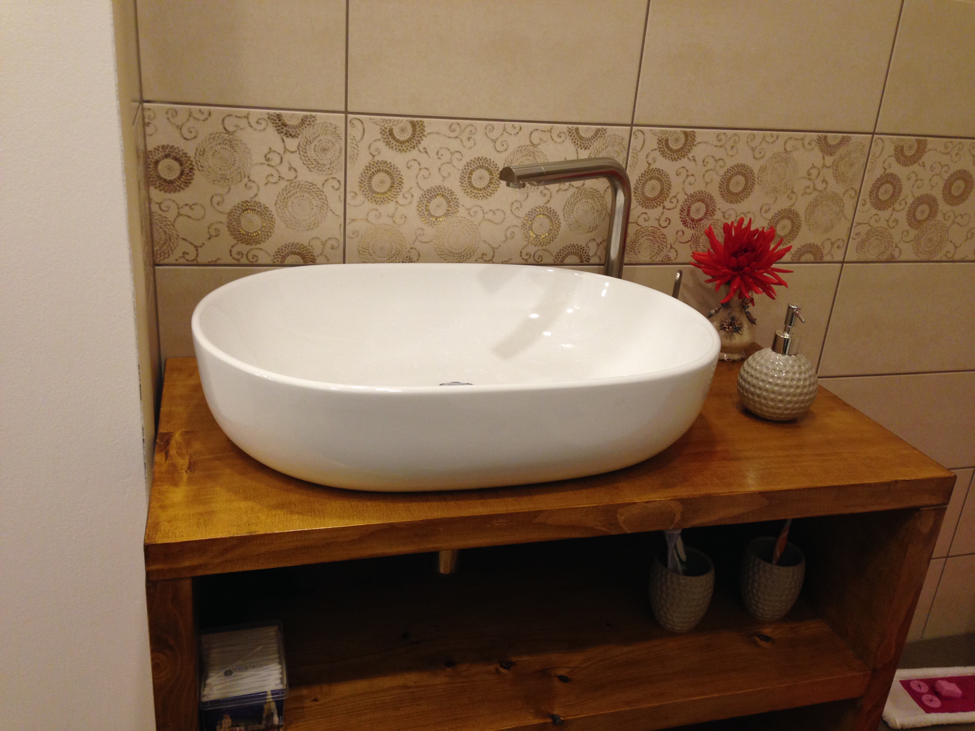

Pozdravljeni, ker sem se pred enim tednom vselil in ker sem šel "z glavo skozi zid" (finančno je kriza :)) da bom čimprej v hiški, sem se lotil projekta umivalnika z omarico - rustičen stil. (kot cela hiša) Malo sem gledal na okoli in pod 220€ za nekaj spodobnega nisem prišel. (umivalnik + omarica) Po googlanju in po odkritju pintarest spletne strani sem prišel na idejo in jo tudi realiziral. Les: stare zidarske dile debeline 4,5cm - bile so že doma. Umivalnik ebay.it 60€. Moj tesar razrez in oblanje 25€. 1l lazure 8€, lak je bil že doma. Skupaj: 93€. (armaturo in sifon bi moral pravtako kupiti, če bi vzel že narejeno omarico z umivalnikom)

Na tem lesu ni ne olja in ne lazure. Les je brez premaza. Premaz lazura+lak je samo na omarici za umivalnik.
Zelo lepo...škoda samo, da niste uporabili olja namesto laka in lazure.

Hvala! Predvsem poceni in enostavno. Pa še masiva 4cm smreka, ki bo trajala veliko dlje od raznih iverk.
