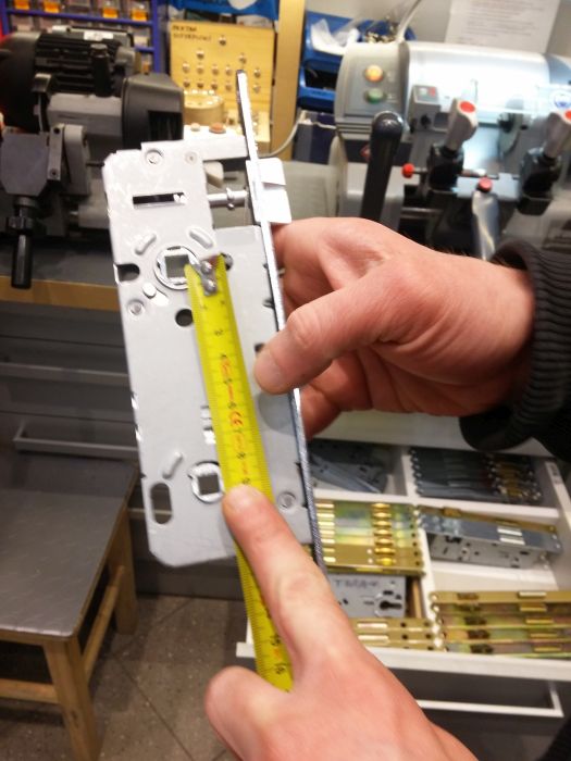

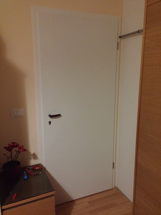

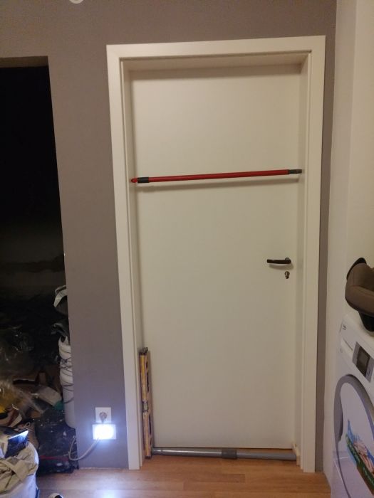

Po dobrih 6 mesecih po prenovi spalnice, smo ugotovili, da ne gre več brez notranjih vrat in odločila sva se, da jih bo treba kupit. Ogledala sva si ogromno ponudbe na netu in v različnih salonih, tako da na koncu nisva več vedela kako in kaj. Ponudbe je ogromno, vsi hvalijo vrata, ki jih prodajajo, stroškovno hitro prideš na kar lepe zneske, tak da je vse skupaj povzročilo kar nekaj glavobolov na moji strani. Na koncu sva se odločila, da bova vgradila bela, CPL vrata s iverokal polnilom iz Bauhausa in da jih bom vgradil sam. Cenovno ugodno glede na ostalo ponudbo na trgu. V Vovko sem šel po kljuko, ki je enaka na vhodnih vratih in je mojster v BTC trgovini rekel, da naj pazim na luknje pri mehanizmu za kljuko in ključavnico. Želel sem si namreč odklepanje na vrtljiv gumb, kot za toaletne prostore, ne maram ključev po ključavnicah. Bauhaus vrata dejansko imajo malo drugačne luknje za kljuko in ključavnico, a imajo na srečo dovolj ponudbe teh mehanizmov, tak da pri njih kupiš vse, potem pa poiščeš kljuko, ki ti ustreza. Doma sem najprej sestavil okvir. Enostavno delo, ki ga lahko opravi vsak. Priložena navodila lepo razložijo kako in kaj je treba narest. Malo sem improviziral, ker nisem imel pravega orodja za nastavit širino podboja. Tole treba narest vsaj v treh točkah, ko s peno pričneš s fiksiranjem/lepljenjem podobojev na steno. Na srečo se je vse dobro izteklo in vrata se odpirajo in zapirajo odlično. Za sosednja vrata si bom priskrbel 3 10cm široke deske ustrezne dolžine pri mizarju, ki jih bom uporabil namesto spon. Strošek par EUR in na koncu izpade tako kot je treba. Takale nekako izgleda spona za montažo vrat. Ustrezne spone bi prišle okoli 50 EUR za 3 kose. Definitivno vredno nakupa, če sam montiraš vrata, samo jaz moram zmontirat samo dvoja, tak da je strošek kar visok za to število. Na notranji strani sem podboj malo podprl kar na omaro. Nastavljivi ročaji metel delajo čudeže :) Glede vrat lahko po dobrem mesecu uporabe rečem le, da so odlična. Odpirajo in zapirajo se lepo, izgled je super in na sploh nimam pripombe. Nikoli si nisem mislil, da bom vrata kupil v Bauhausu in montiral sam, a tako je naneslo in nimam pripomb. Največ dela pri montaži je bilo s ključavnico in kljuko, ker sem moral vrtati luknje. Na srečo sem imel dva mehanizma in sem si z drugim pomagal, da sem označil kje pridejo luknje za kljuko in ključavnico.
