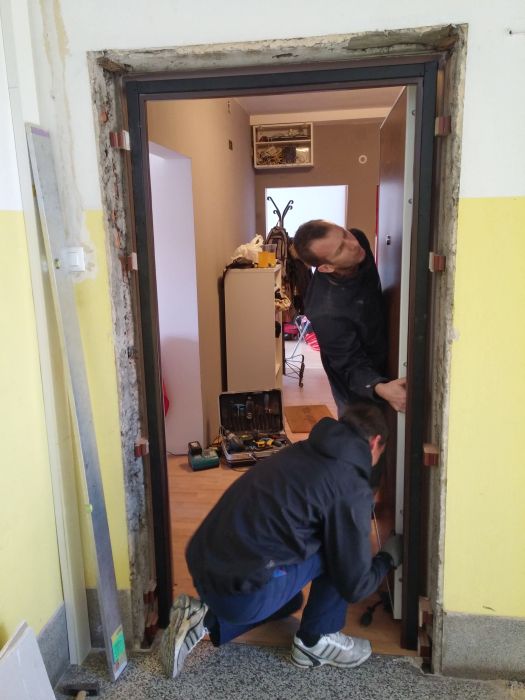

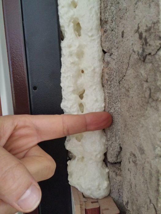

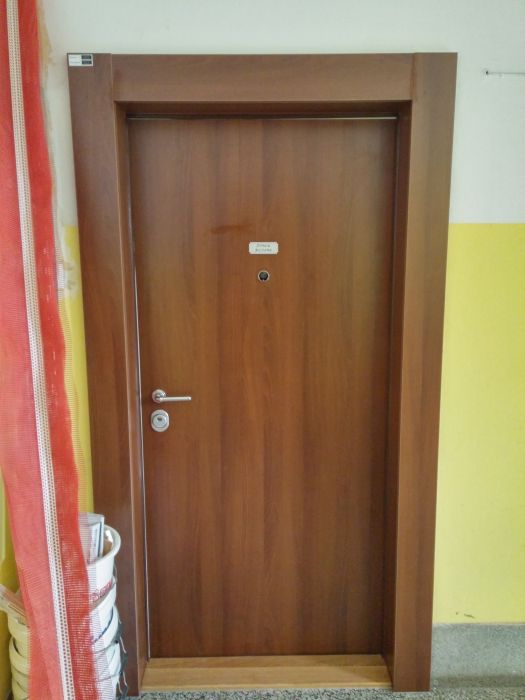

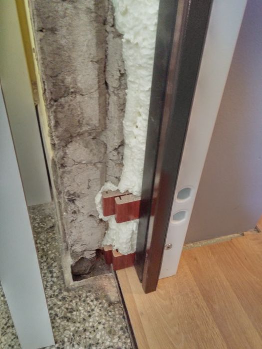

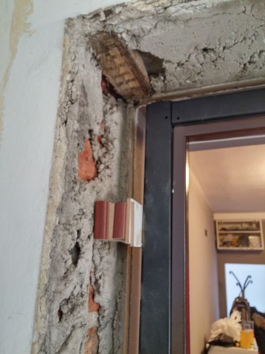

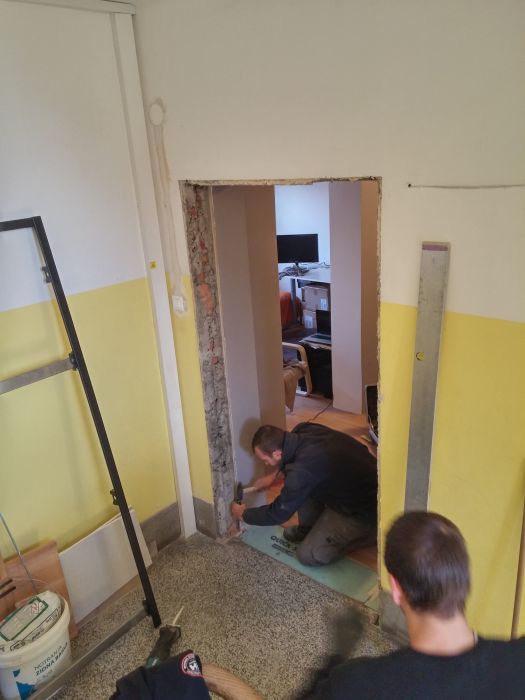

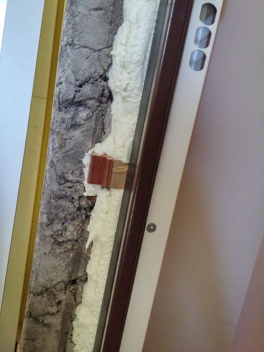

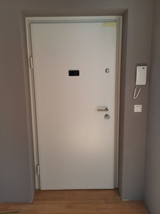

Po nekaj mesecih življenja v pomlajenem stanovanju, so prišla na vrsto vhodna vrata. Stara so oziroma niso nič tesnila, kar je pomenilo tudi prepih po stanovanju in s partnerko sva se odločila za nova protivlomna vrata. Malo sem čekiral po netu in odločila sva se za Vovko protivlomna vrata. Monterji so prišli, odmontiral stara vrata in zmontiral nova. Vse je potekalo hitro in predvsem čisto. Vrata lepo tesnijo, prepiha ni več in tudi nič se ne sliši s hodnika. Stara vrata so šla hitro ven. Priprava prostora za nova vrata... Za moje pojme mal velika špranja med okvirjem in steno... Tm ene 5cm špranja, podprta samo z ostanki lesa, guess, da se tko montira protivlomna vrata??? Še en detalj montaže. Predvsem velik purpene... Ko sem naročil vrata, sem imel občutek, da okvir vrat pride fiksiran direktno na steno, ne da bo med okvirjem in steno par cm špranja, ki jo zafilaš s purpeno in je to-to. In končni izgled od znotraj... Zgoraj desno je malo odstopal rob vrat, nimaš kaj, nova so zakon :p Tak da smo zalepli in potem pustili trak, da je držal rob, da se je zalepil... In še izgled od zunaj... Občutek glede vrat? Ne vem no, prej sem mislil, okvir fiksiran v steno, potem vrata itd. Sedaj vem, da cela vrata z okvirjem držijo 8i vijaki kot na sliki in kaj če ti 100 zapahov, če vse stoji na teh vijakih. Mogoče je to način kak se montira takšna vrata, samo meni se zdi takšna montaža dokaj pomanjkljiva. No, če bi mi nekdo razložil, da okvir ne pride na steno ampak stoji na teh vijakih v luftu in da imajo zapahi predvsem lepotno funkcijo, ker cela vrata nosi samo nekaj tistih vijakov, potem verjetno ne bi bil razočaran nad vrati. Kakšno je vaše mnenje, je to normalno, da se tak to montira???

to glede montaže vrat je normalno, na takšen način so tudi nam montirali in še enim par katere poznam, brez skrbi, vrata so kvalitetna in zdržijo marsikaj :) drugače sem pa pogledal vse vaše bloge, lepo ste porihtali lp, tilen

Če se neboš ukvarjal s kriminalom in kakšnimi čudnimi posli, te ni treba bit strah da bi ti specialci vrata dol vrgli in bi ti jih tudi z štoki vred, ker protivlomna vrata oz okvirji se zazidajo oz armirajo v steno ne pa privijejo z par vijaki v steno in zalepijo s pur peno. Sicer pa glede na to da je to v stanovanjskem bloku je takšna izvedba več kot odlična in za te nepridiprave-vlomilce so takšna vrata in na takšen način vgrajena res odlična, tako da nič skrbet, saj takšna vrata kot je že zgoraj bilo napisano zdržijo marsikaj. lp
