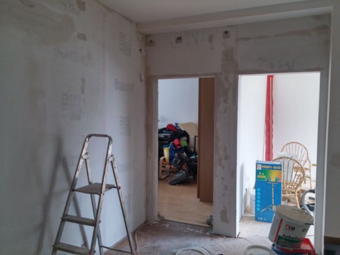

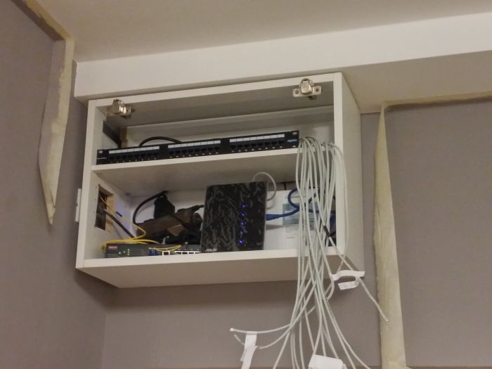

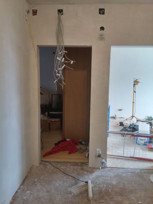

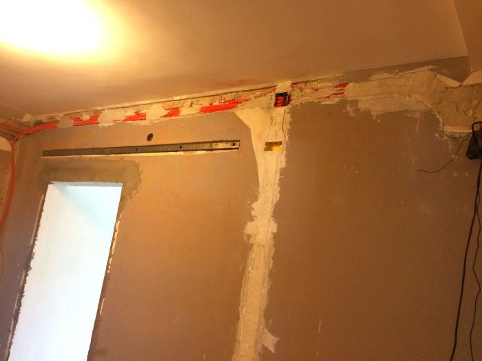

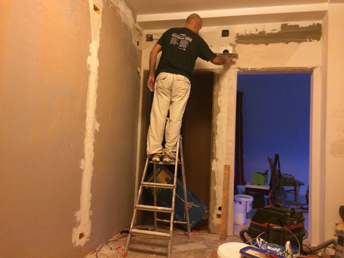

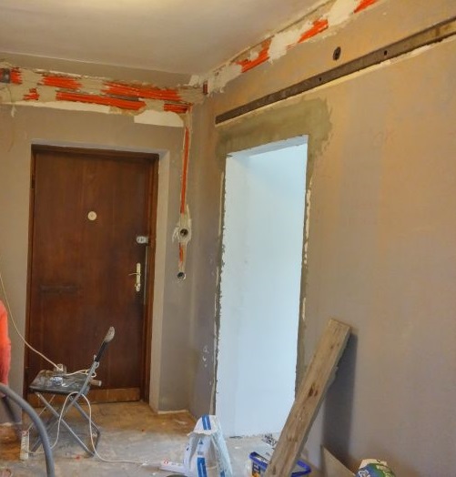

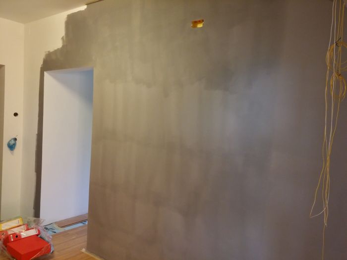

Predsoba je bila prostor, ki je doživel največ dela, ker je bilo treba preko nje pripeljat elektriko v ostale prostore in je doživela tudi največ štemanja in razbijanja. Kar nekaj časa sem preživel, ko sem gledal stene in razmišljal kako bom speljal ta vod, kako tisti in vmes seveda dobiš idejo, da bi še to in ono in potem počasi zmanjkuje cevi za napeljavo, čeprav si na začetku določil dve viška, ki sta sedaj tudi že polni :p Takole nekako je izgledalo, ko sem vedel kje bo šlo kaj, a do tu je bila dolga. Danes bi bilo narejeno v enem dnevu tole, takrat mi je trajalo nekaj dni, na srečo sem vmes delal druge prostore dokler nisem dobil zadovoljive ideje kako potegnit cevi, glede na še obstoječo napeljavo. Kanalov bo dovolj :) Smo že blizu konca :) Tukaj nad vrati je bilo treba delat previdno, ker je stena tanka in hitro poškoduješ drugo stran... Obvezno mreženje in počasi gremo proti koncu :) Mrežnih priključkov bo dovolj, sledi še montaža omarice... Tukaj se potem skriva vsa mrežna oprema. Dalo bi se narest drugače, da je ne bi bilo tukaj, a ni krize. Ko je zaprta se še vidi ne, da je tam, če si domač seveda :p Sledilo je še beljenje oziroma sivenje in fertik :)
