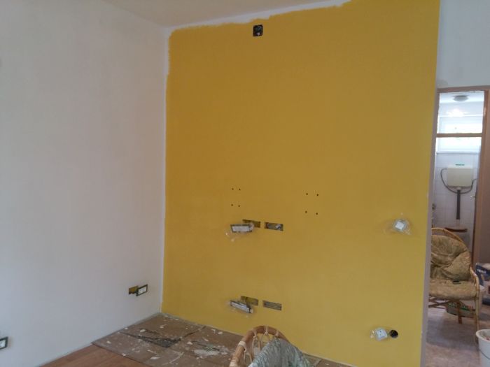

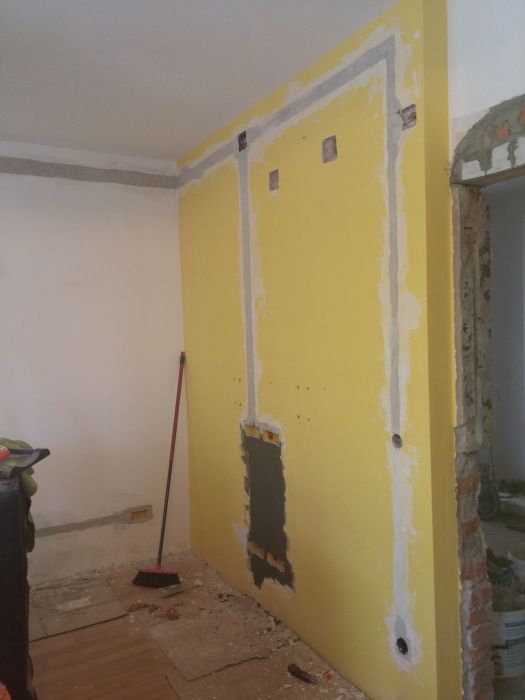

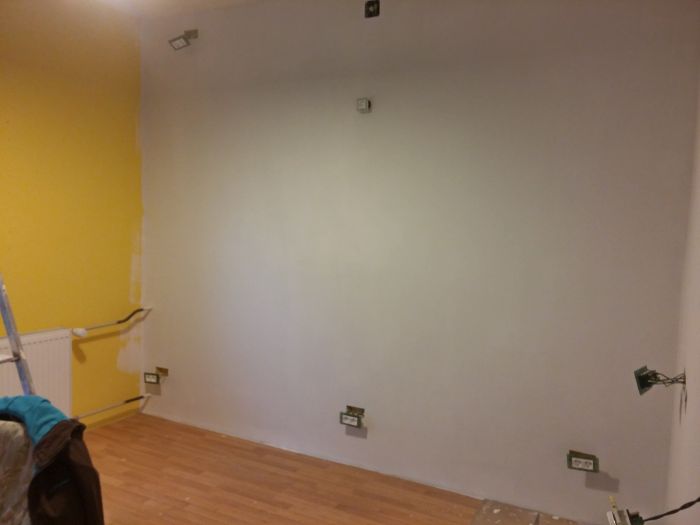

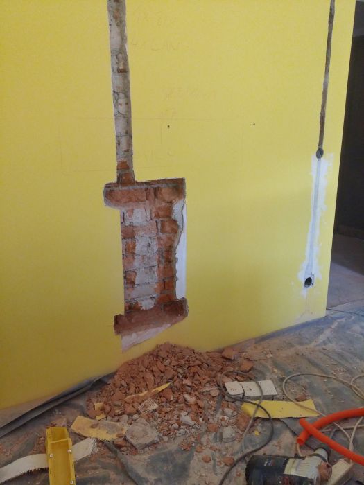

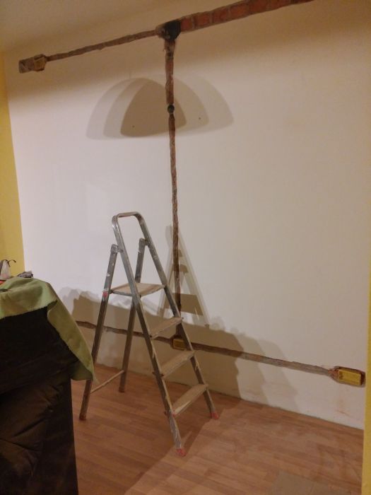

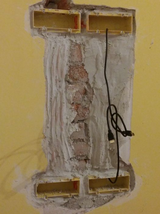

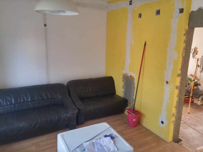

Medtem ko sem delal po drugih prostorih, sem delal na elektriki v dnevnem prostoru. Napeljal sem eno varovalko za dnevno sobo, ja, lući in vtičnice so na isti varovalki in eno z dvema vtičnicama pod stropom, kjer bo verjetno nekoč klimatska naprava, da bo oboje lepo ločeno. Prav tako sem pripravil štiri globoke sedemmestne doze, da skrijem vso napeljavo okoli televizije, ker nisem več želel gledati visečih HDMI in napajalnih kablov. To je bilo kar nekaj razbijanja in škoda, da sem šele kasneje govoril z električarjem, ki je rekel, da bi bilo bolje namesto dveh cevi napeljat kar kanal med dozama, bistveno več prostora, vem za naslednjič :) Takole se je začelo, zgoraj se vidi kje pride vsa elektrika in rač. kabli v prostor. Potem pa narest kanale, doze itd. Takole je nastajala "luknja" kjer bodo doze za TV in omarico za Xbox in ostalo spodaj. Ko sem preštemal prostor za doze, je vmesni omet iz solidarnosti do opeke kar odpadel in nastala je lepa luknja v steni. Sledilo je vzidavanje doz in preverba, da gre kabel normalno preko cevi, to sem preveril že prej, samo ko ga vidiš v steni je občutek še boljši :) Luknjo in doze je bilo treba zazidat nazaj. Na beli steni se vidijo še dodatne vtičnice pri tleh, dal sem kar 3x 2 šuki vtičnici, da imaš na levem, sredinskem in desnem delu stene na voljo vtičnice. Čeprav je na začetku izgledalo, da jih bo preveč, smo jih hitro porabili, ko je bila novoletna smrekca in za polnilce za telefon, vtičnic ni nikoli preveč... Izobilje vtičnic :) Kot sem že prej rekel, se je delalo v vseh prostorih in v stanovanju sem ves čas živel. Partnerka, sedaj že visoko noseča je bila pri starših, ker je bilo doma preveč umazanije in želel sem glavna dela narest pred rokom, da se lahko potem vsi vselimo nazaj v stanovanje :). Zaradi "roka" se je delalo od 5ih dopoldne do 8:30, potem služba do 17ih in potem spet na polno do 23ih in potem spanje. Je bil kar tempo, samo se je splačalo. Glede na to, da je bil laminat cel čas v prostoru, sem ga zaščitil s polivinilom in kartonom, da pri štemanju ni direktno padalo nanj. Vsa dela je preživel brez poškodb. In še mreženje, kateremu je sledilo kitanje in beljenje... Vtičnice so zmontirane :) Barvanje :) Skoraj smo že fertik. V glavnem, pri TVju imam dve 7mestni dozi vgrajeni, v levi se skrivajo vtičnice za elektriko, na desni strani imam 2x HDMI in 2x LAN priključka. Isto je potem podvojeno nižje pri omarici za Xbox in ostale igračkarije. Najlepše je, ker ni nikjer nobenega kabla na steni :) Pomočnik za nošenje kavča, črni kavč je odslužil svoje in končni izgled prostora :) Občutek, ko imaš spet dnevni prostor je izjemen :D
