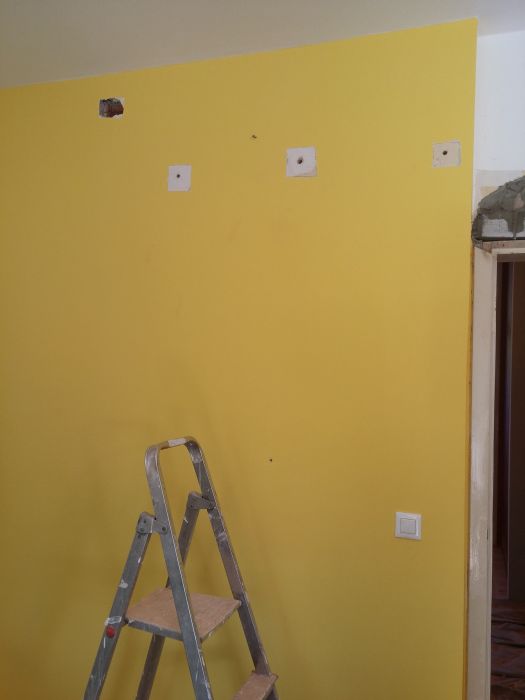

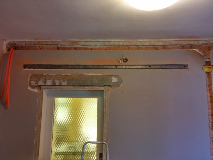

In sedaj smo prišli do teme, ki mi je povzročila kar največ sivih las. Glede nosilca sem se oglasil pri steklarju, da sem ugotovil približno kakšne mere bo imel mehanizem za drsna vrata. Ko je bilo vse dorečeno sem odšel domov in se lotil drugega dela, pomirjen, da vem kako in kaj. Ker mi pa nekaj ni dalo miru, sem šel naslednji dan spet do steklarja in ker ni bilo komercialista, me je prišel streči monter :) To je bilo super, ker sva lahko normalno govorilo o mehanizmu in je razložil kako pridejo, zvrtajo, namontirajo in to je to. Ko pa ga vprašam, če je pomembno, da tam ni betona in podobnega, temveč klasična polna opeka, je pa takoj rekel, da to ne bo šlo. Prvo kar je, je problem, ker moraš najti sredino opeke, da jo zavrtaš, ker če jo na robu, se lahko odkruši in potem nič ne drži vložka. Prav tako je pa rekel, da če hočeš imeti kvalitetno montiran mehanizem, da vložki odpadejo, ker se s časom pri odpiranju in zapiranju vložek razrahlja. Tako sva prišla na idejo, da naj vgradim v steno pohištveno cev. Odšel sem v Merkur, kupil 2,3m 5x5cm 3mm debelo pohištveno cev in jo vgradil v steno. Najprej sem moral seveda čim bolj natančno pripraviti luknjo, kar sem storil tako, da sem na steno narisal dimenzijo cevi in jo potem obrezal s fleksarco. Ko je bila oblika vrezana, sem s štemarco samo še poglobil in do konca obdelal. Glede fiksiranja cevi v steno sem se odločil, da kar prevrtam steno, 3 luknje globine 30cm in ena luknja globine 80cm, uporabim navojne palice in privijačim na drugi strani stene. Pripravil sem si malo morje kovinskih distančnikov 5cm, ki sem jih podlagal pri navojnih palicah, da je bila cev enakomerno globoka, ko sem na drugi strani zategnil vijake. To je seveda pomenilo, da sem začel razbijati v dnevni sobi :) Ko sem vse skupaj pripravil, sem na obeh koncih cevi zabil tanjši distančnik med cev in opeko, da ni nobene možnosti premikanja pohištvene cevi levo/desno. Na koncu sem s purpeno zadelal vse špranje in še dodatno fiksiral cev. Glede na vse sklepam, da se vgrajena cev ne sme premaknit za milimeter, ko bo v funkciji nošenja mehanizma drsnih vrat, ki bo imel med drugim blažilce, kar bo še dodatno preprečilo razrahljanje cevi, ker ne bo zabijanja.
