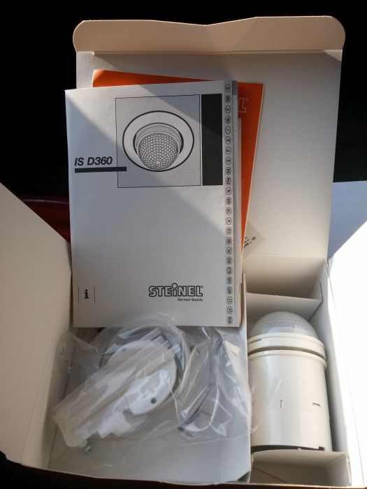

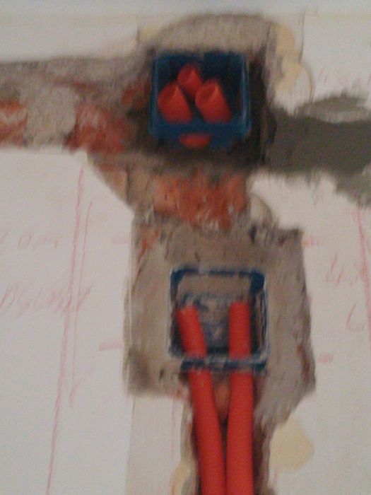

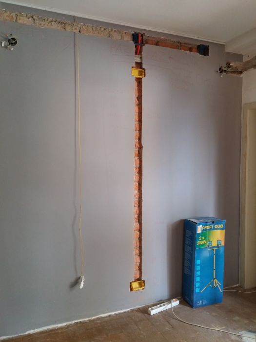

Predsoba je v stanovanju dokaj velik prostor in skozi njo gredo vse električne napeljave v vse ostale prostore. Temu primerno sem moral ugotoviti kako je napeljana obstoječa napeljava, ker se je v stanovanju ves čas živelo in ena nepremišljena poteza bi lahko prekinila napeljavo v drugem prostoru ali pa me poslala z lestve na zadnjo plat. Kupil sem si Bosch GMS 120 detektor kovine, elektrike itd in z njim počasi našel vso napeljavo. Sproti sem jo risal po stenah, kar je zelo olajšalo delo. Takole izgleda, ko z detektorjem iščeš, si zarišeš in potem s štemarco odkoplješ cevi. Zgoraj je po novem tudi doza preko katere gre vsa napeljava v sosednji prostor, dnevno sobo. Prej je šlo tudi to iz večih strani. Potegnil sem kanal še do tal in spodaj pripravil dozo za LED lučko, ki se vklopi, ko nekdo stopi v predsobo, odlično, ko gre partnerka z dojenčkom na previjanje v trdni temi :) Pod stropom med vrati spalnic se nahaja senzor, ki služi vklopu prej omenjene LED luči, v bistvu sta dve :) Ker je senzor načeloma namenjen za montažo v knauf, sem s štemarco izkopal kar globoko luknjo, ker gre za senzorjem še napeljava do tal in spodnje doze ter druge LED luči. Ko sem vse nastavil, sem v luknjo vgradil les, privijačen v steno, ki omogoča delo z napeljavo zadaj in delo s senzorjem, na žalost slika ni najboljša... Odločil sem se napeljati tudi kanal za optični kabel, ker ne želim več nik kanala pod stropom. Na spodnji sliki se vidi kje vse potekajo kabli. Ker so tam potekali tudi kanali za drugo spalnico + dnevno sobo, sem kar nekaj časa razbijal in gruntal kaj narest. Ko enkrat narediš si misliš, to je bilo na izi, ko pa razmišljaš kako in kaj, pa hitro minejo ure oziroma dan, dva.... Tukaj se vidi prostor za drugo LED lučko, vtičnico in višje vgrajen les za senzor na katerem visi doza. Na sliki se vidi obešen modem in router, je pa tam drugače omarica v kateri je vsa mrežna oprema + NAS in ostalo.
