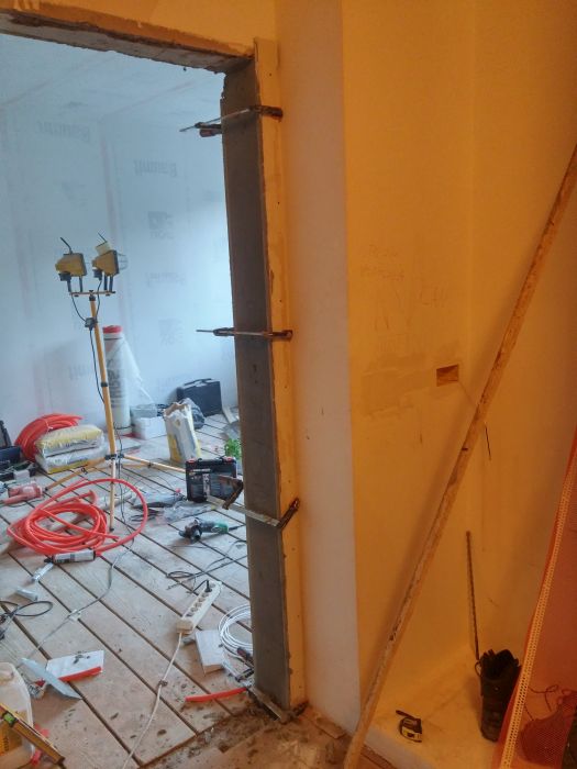

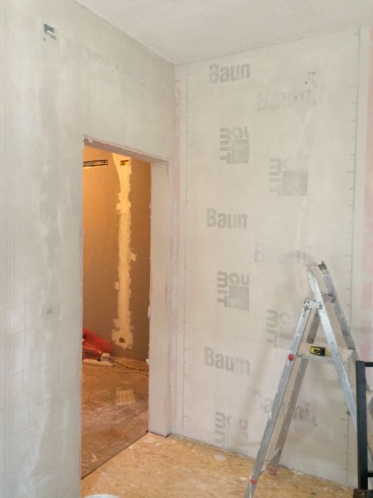

Po vsem delu je prišlo na vrsto mreženje sten. Uporabil sem zidarsko oz fasadno mrežo, ne vem točno kako se reče. Pred tem sem vse stene in strop namazal z ustrezno KEMA emulzijo in za mreženje uporabil njihovo maso FX. Občutek ko mrežiš je odličen, ker izginjajo vse nepravilnosti in soba dobi lep izgled :) Najprej sem se lotil stropa, kjer mi je asistirala partnerka, ki je tudi mešala maso :) Sledilo je mreženje sten :) Na vseh vogalih so bili uporabljeni vogalniki, da jih morebiten udarec ne poškoduje. Še pred mreženjem sem dozidal odprtino za vrata na ustrezno mero, ki sem jo dobil v trgovini z vrati. Na zgornji sliki se vidi pripravljena doza za sušilni stroj in kasneje vgradno omaro. Pripravil sem 2x priključek za elektriko in enega za LAN kabel :)
