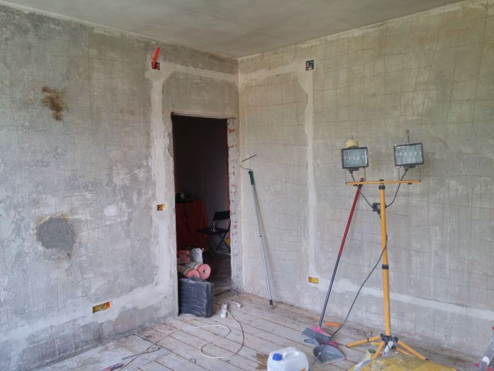

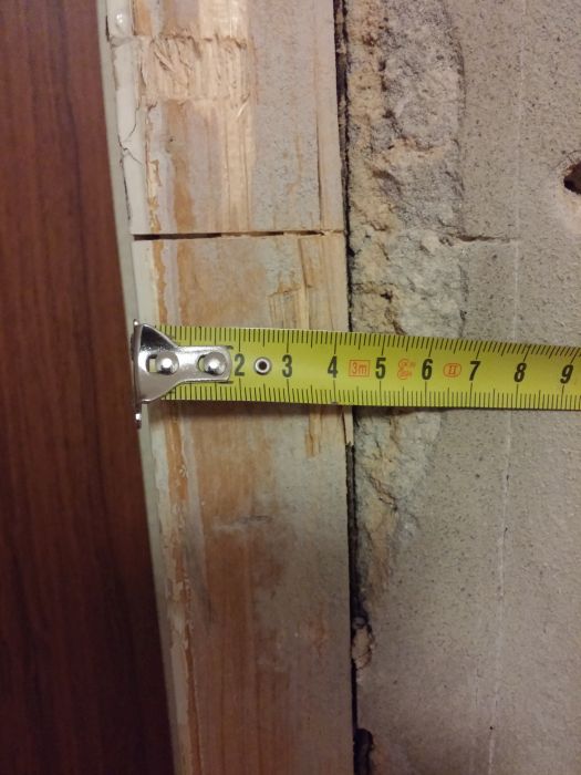

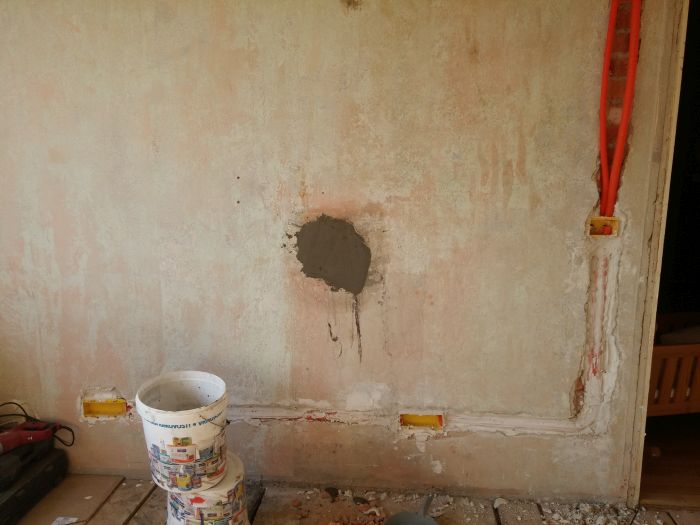

Za uspešno prenovo spalnice, sem se odločil, da bom vgel ven vrata in kasneje vgradil nova. Prej se mi je zdel to nepotreben strošek in sem razmišljal o prenovi starih vrat, samo po tehnem razmisleku sem si rekel, da nima smisla imeti stara vrata, katerih obnova stane toliko kot nova vrata in karkoli narediš se vedno vidi, da so stara, tako da sem šel do trgovine in si omislil najboljšega podiralca vrat :) Enkrat sem že podiral ena vrata na roke, ročna žaga itd in to nima smisla, sploh, ker so podboji na strani sidrirani v steno in sem s tole žago s kovinskim nastavkom samo potegnil navzdol in jih v trenutku vsa požagal. Je pa res, da so bila stara vrata neuničljiva, kar se vidi tudi iz podboja, ki je bil iz masivnega lesa. Glede elektrike sem do konca napeljal cevi in doze, zazidal luknjo za dimnik in se lotil obdelave sten. Stene so bile popolna nočna mora. En kup barve, lepila in svinjarije, ki je bila povsod. Vsega tega sem se lotil z zelo grobim brusnim papirjem in drgnil ene dva dni, da sem se znebil vseh premazov. Po tem sem si vzel čas in naredil zareze po vseh stenah na ene 20cm, ki bodo nudile še malo boljši oprijem na steno, ko bom pričel z mreženjem sten, ker ne maram razpok na ometu. Na sliki se lahko vidi tudi razlika med steno prej in kasneje. Ko sem pregledoval poden, sem videl, da je ena deska delno črviva, izžagal sem črvivi del in ga kasneje nadomestil z novim. Ko sem bil že pri tem, sem si vzel čas in pokopal po pesku, da vidim kaj se skriva spodaj, ker nihče ne ve ali imamo v bloku betonske plošče ali lesene podne. No, na moje pozitivno presenečenje sem našel BETON :)
