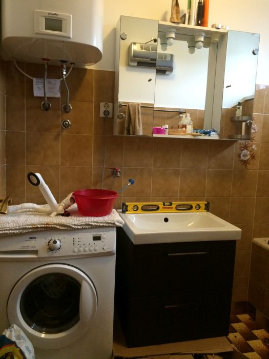

Pomladi 2015 sva se s partnerko odločila, da mičkeno polepšava stanovanje, naraščaj na poti :) in to naj bi pomenilo menjavo umivalnika, pipe, adijo bide in potem še ureditev spalnice, ki je bila še v originalnem stanju iz leta 1958, star parket, tapete itd. Seveda ni vse potekalo po načrtih in kmalu se je projek razširil na kar nekaj dodatnih stvari :p

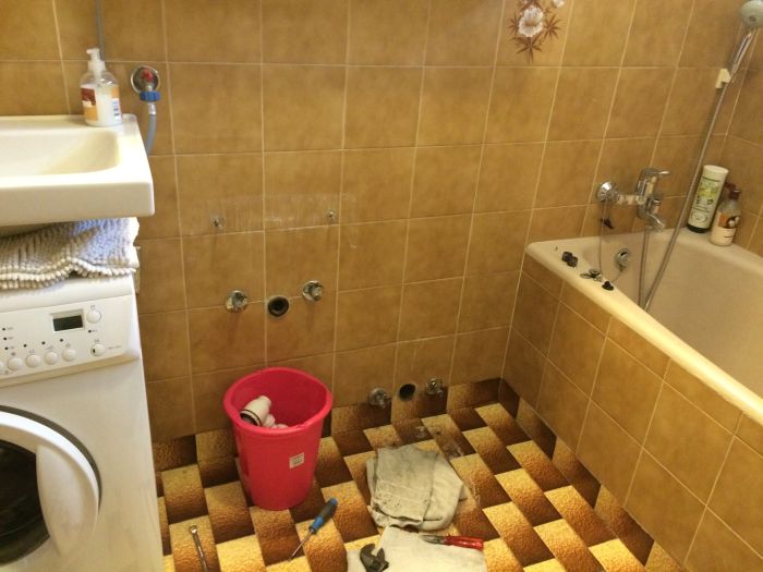

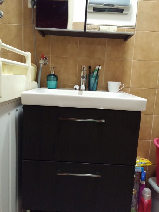

Hitro sva se zapeljala do Ikee v Celovec, izbrala umivalnik in pripadajoče kopalniško pohištvo in prišla domov. Najprej je bilo potrebno odstraniti star umivalnik in bide, ki sta res že odslužila svoje + umivalnik je bil enkrat že razbit in potem malo polepljen skupaj. Prva stvar, ki jo je bilo potrebno uredit, je bilo zapreti vso vodo v kopalnici in zamenjati vse dotočne ventile od bideja in umivalnika, noben ni več normalno deloval, ker se toliko let niso uporabljali... Pravijo, da je dobro vsako leto malo odpret in zapret ventile, da se ne pokvarijo, kar se v stanovanju ni počelo nikoli. Ko sem vse odstranil in uredil, sem veselo sestavil omarico iz Ikee in jo začel nastavljati ob steni, da vidim kako bo vse skupaj stalo. Ko sem vse nastavil, sem se pripravil na pritrditev na steno in potem vprašanje. Kje že potekajo cevi vodovodne napeljave? Načrta seveda ni nobenega in ker v stanovanju na kakšni lokaciji elektrika poteka diagonalno ali kar pod ometom, sem se odločil, da uporabim stari luknji in ne vrtam novih. Z debelejšo leseno dilco sem naredil improviziran nosilec, ki drži omarico ob steni in na dno dodal štiri nogice, ki jo držijo pokonci. Nikoli ne veš, če se bo kdaj podmladek odločil plezat po predalih... Umivalnik sem na koncu postavil v višino pralnega stroja, saj je tudi partnerka malo nižje sorte :) tako da nam je višina ok in zaključil zadevo. Takrat sva dobila tudi že pipo, ki nama je bila všeč. Nikoli do sedaj nisem razumel zakaj ljudje pri umivalniku uporabijo pipe, ki štrlijo ene 5cm od roba in imaš skoraj intimno seanso z njim, ko si recimo umivaš zobe - takšna je bila prej tudi pri nas. Naša nova pipa sedaj gosposko stoji nad umivalnikom in omogoča res prijetno umivanje rok in splakovanje pri umivanju zob, če koga zanima, je pipa Unitasova :) Odločila sva se tudi, da se znebiva "kratkega" pralnega stroja, ki je pri vsakem pranju končal v drugem koncu kopalnice ne glede na to, da je bil v nulo nastavljen z vodno tehtnico, tale sedaj se ne premakne s svojega mesta :) In še pipa, predvsem oddaljenost od umivalnika :) Tole je glede kopalnice vse, sedaj pa na urejanje spalnice :)
