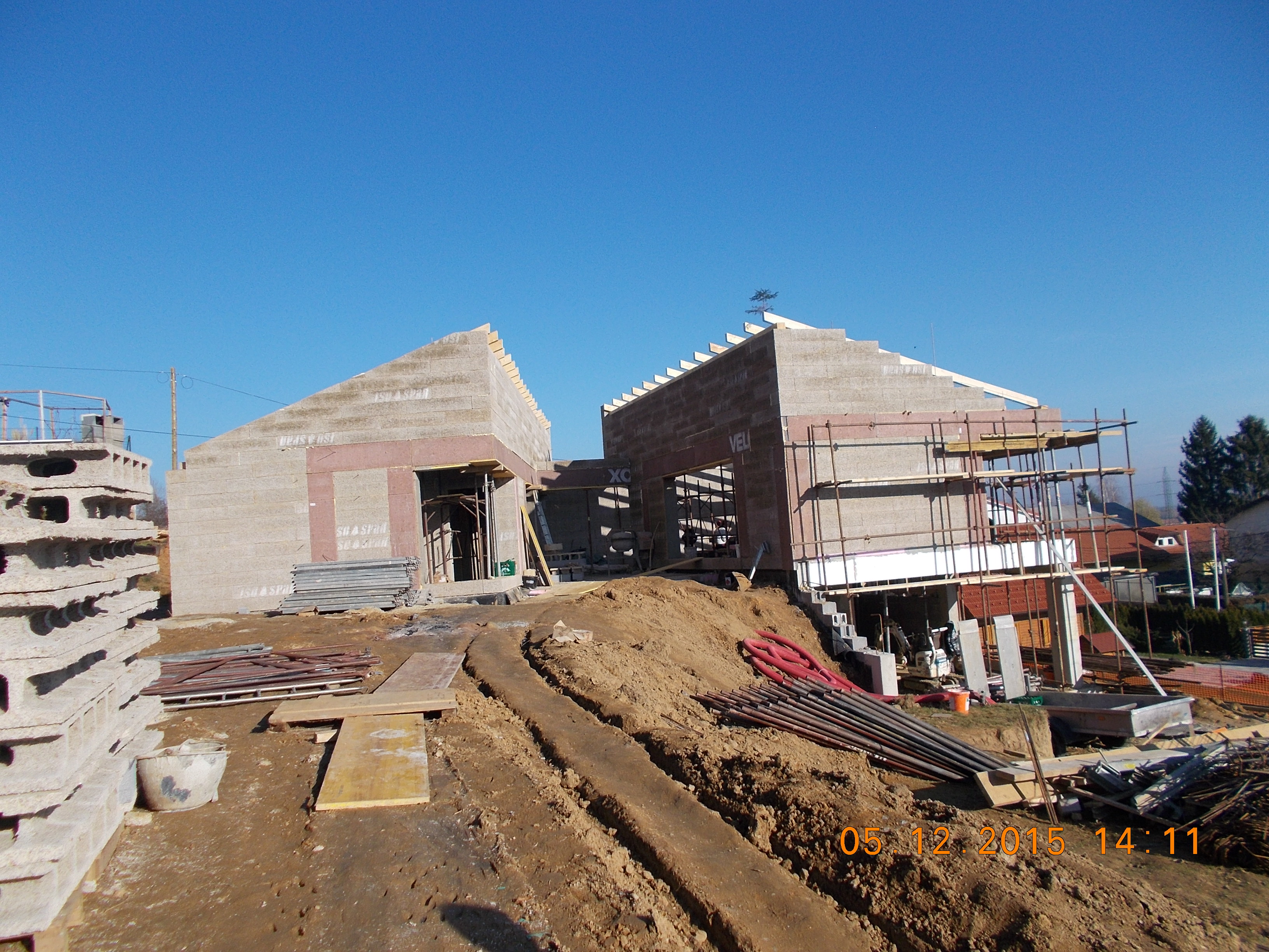

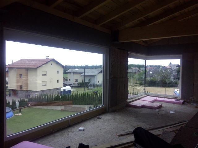

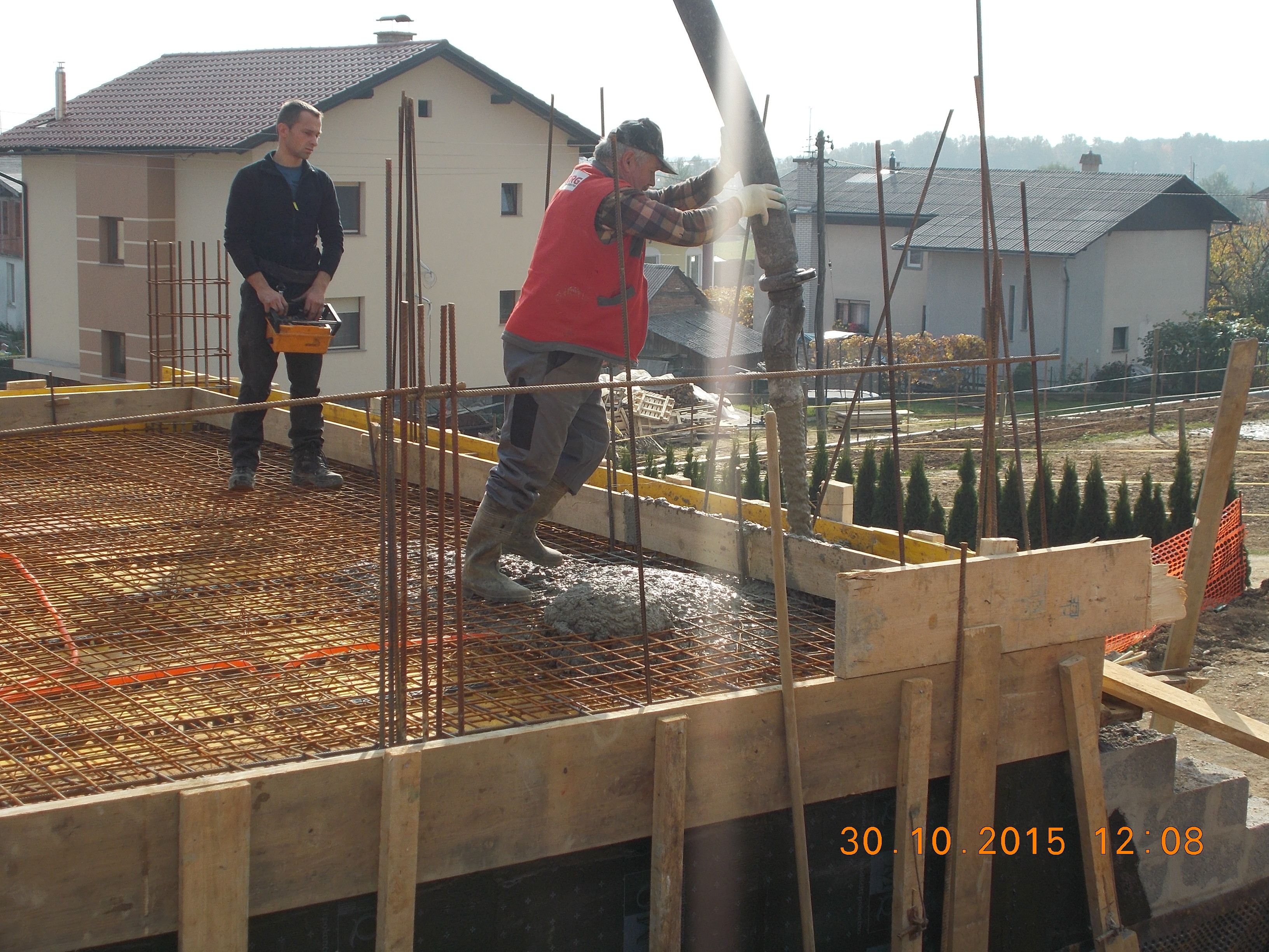

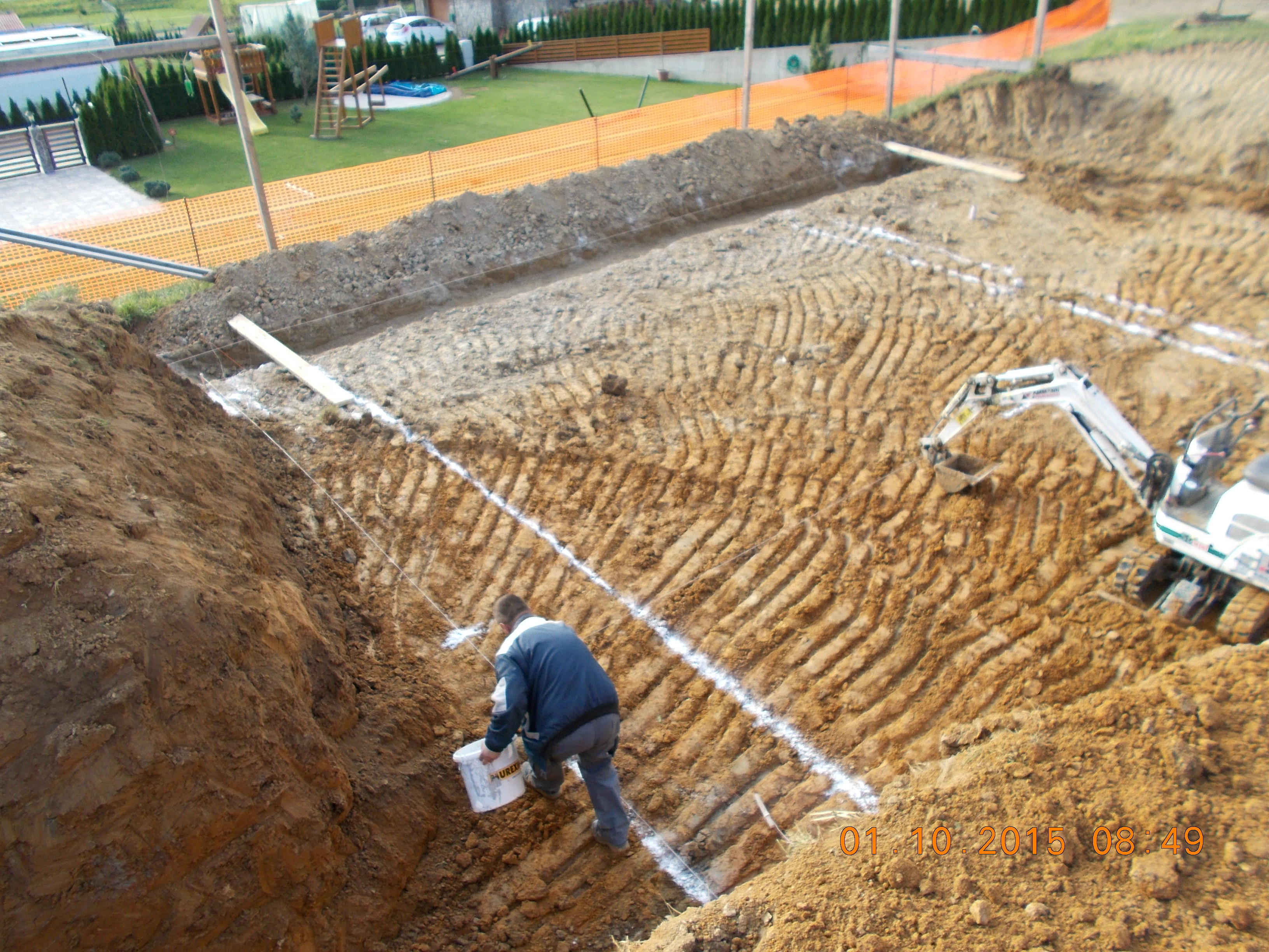

Nikoli si ne bi mislil da bom hišo zidal sam, vendar ravno to se je zgodilo. Za projekt z arhitekturo sem najel podjetje SIMETRIJA , Alan Rankovec s.p., Za nadzor sem prosil forumaša Som16-Ferleš Igorja, geomehanik Miha Lubi s.p., Strojna dela mi je naredil Prijatelj Slavko, kleparska dela mi je pomagalo narediti IBA d.o.o (ataiba forumaš), ki me je tudi nabavilo strešno kritino, beton sem nabavil Stavbar Hoče, betonski zidaki so od podjetja Oblak, zidali smo pa z izolacijskimi zidaki od Isospan-a, zelezokrivci so pa bili PŽK-Sreš beltinci-prave ninže vse ostalo sem naredil sam vsake slike posebej ne bom komentiral, bom pa vesel vsake kritike pozitivne negativne, prosil bi tudi, če mi kdo ponudi kakšno idejo, skratka vesel bom vsakega komentarja Vsakemu samograditelju priporočam dobrega nadzornega, ki mu mora popolnoma zaupat in ne sme poslušat nobenega drugega kot nadzornega. Med samo gradnjo je prišlo do kakšnega zapleta, ki smo ga rešili. ker sam malo drugačen po izgledu je tudi hiša takšna Tako 27.9.2015 smo praznovali mojih40 let, bilo je fantastično, 28.9.2015 pa smo začeli Prva faza je narejena, ko bom nadaljeval bom javil in napisal kaj več Montaža oken AJM

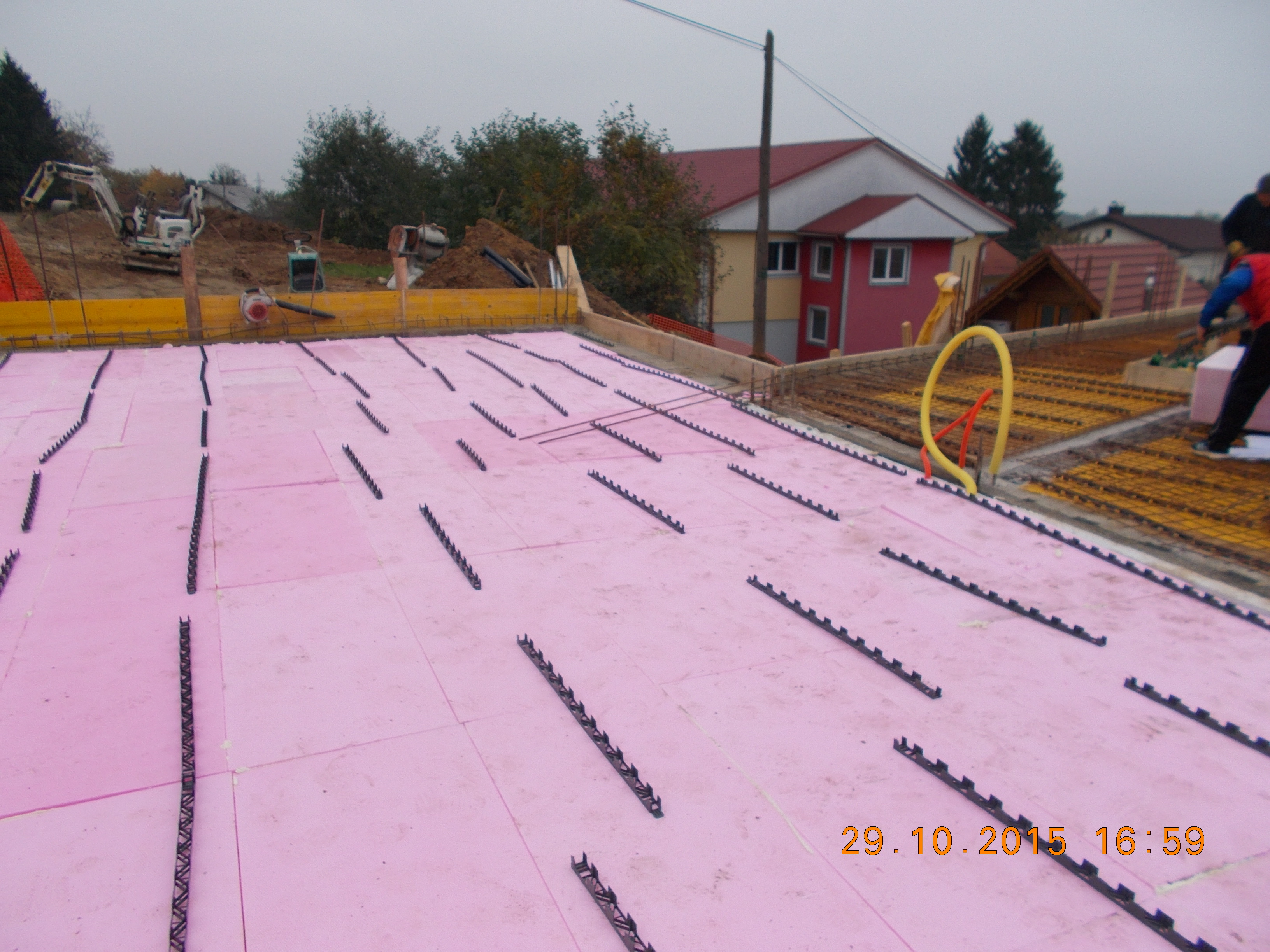

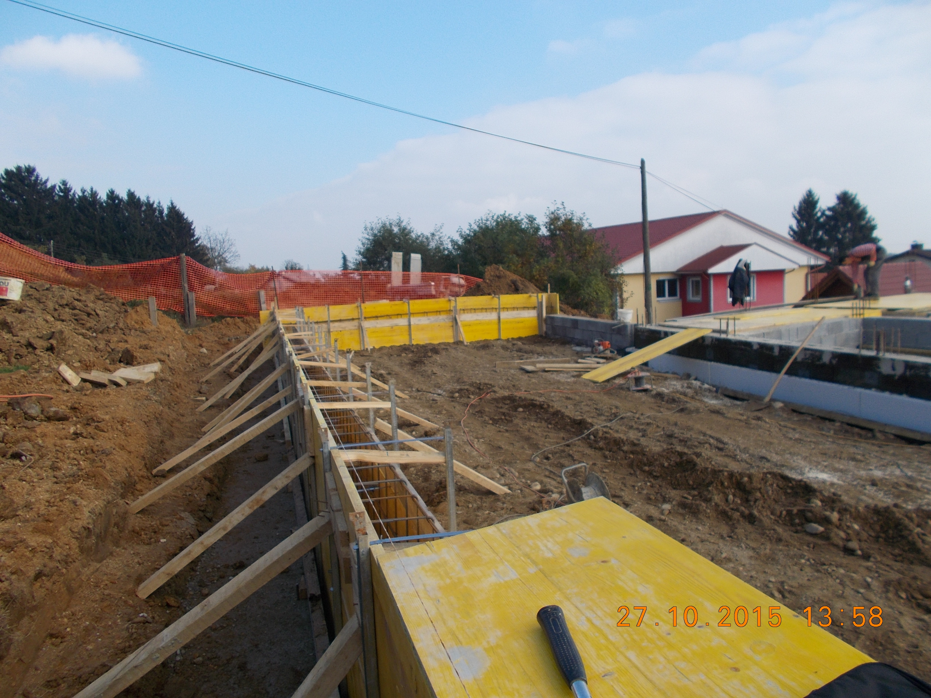

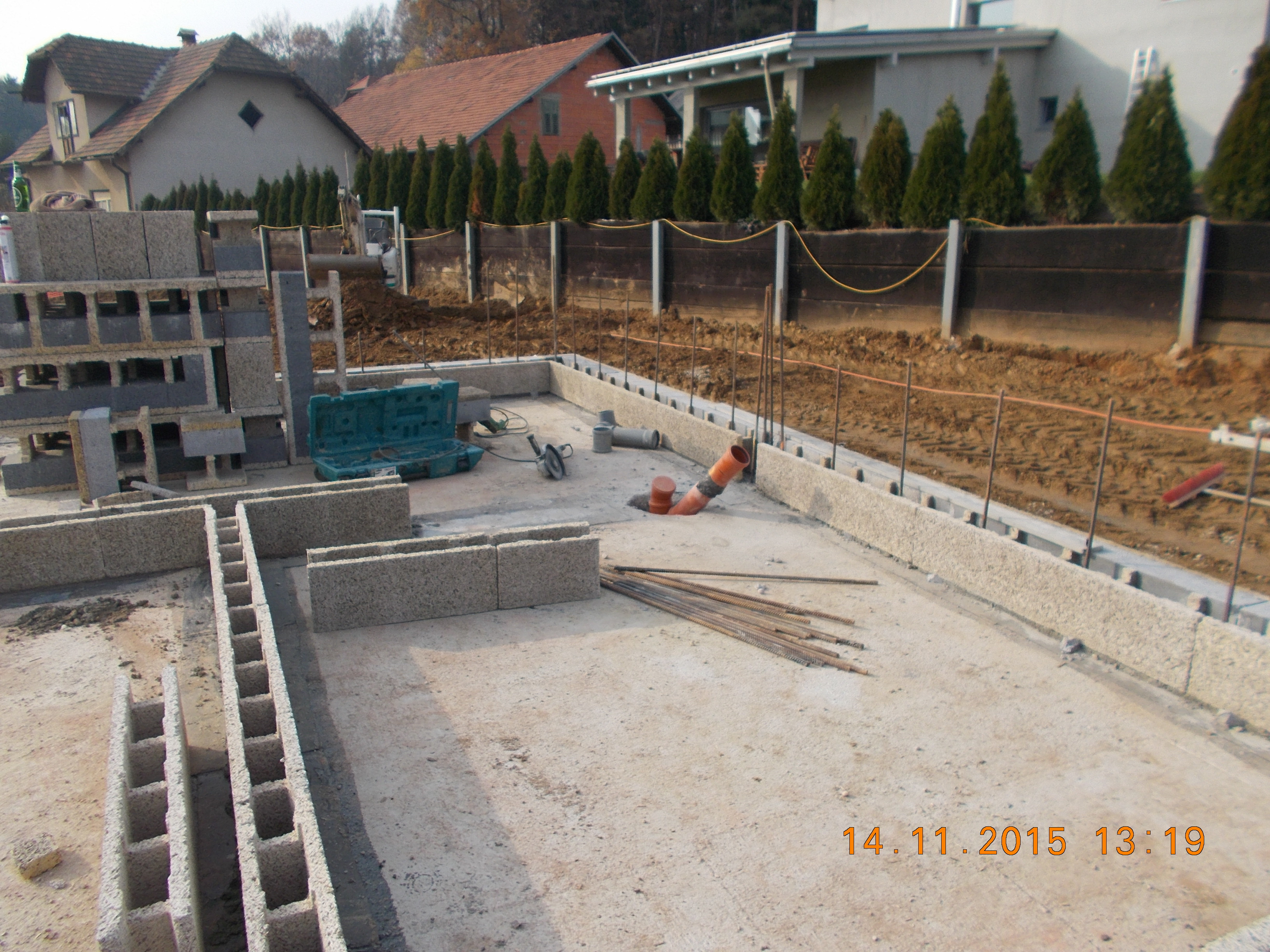

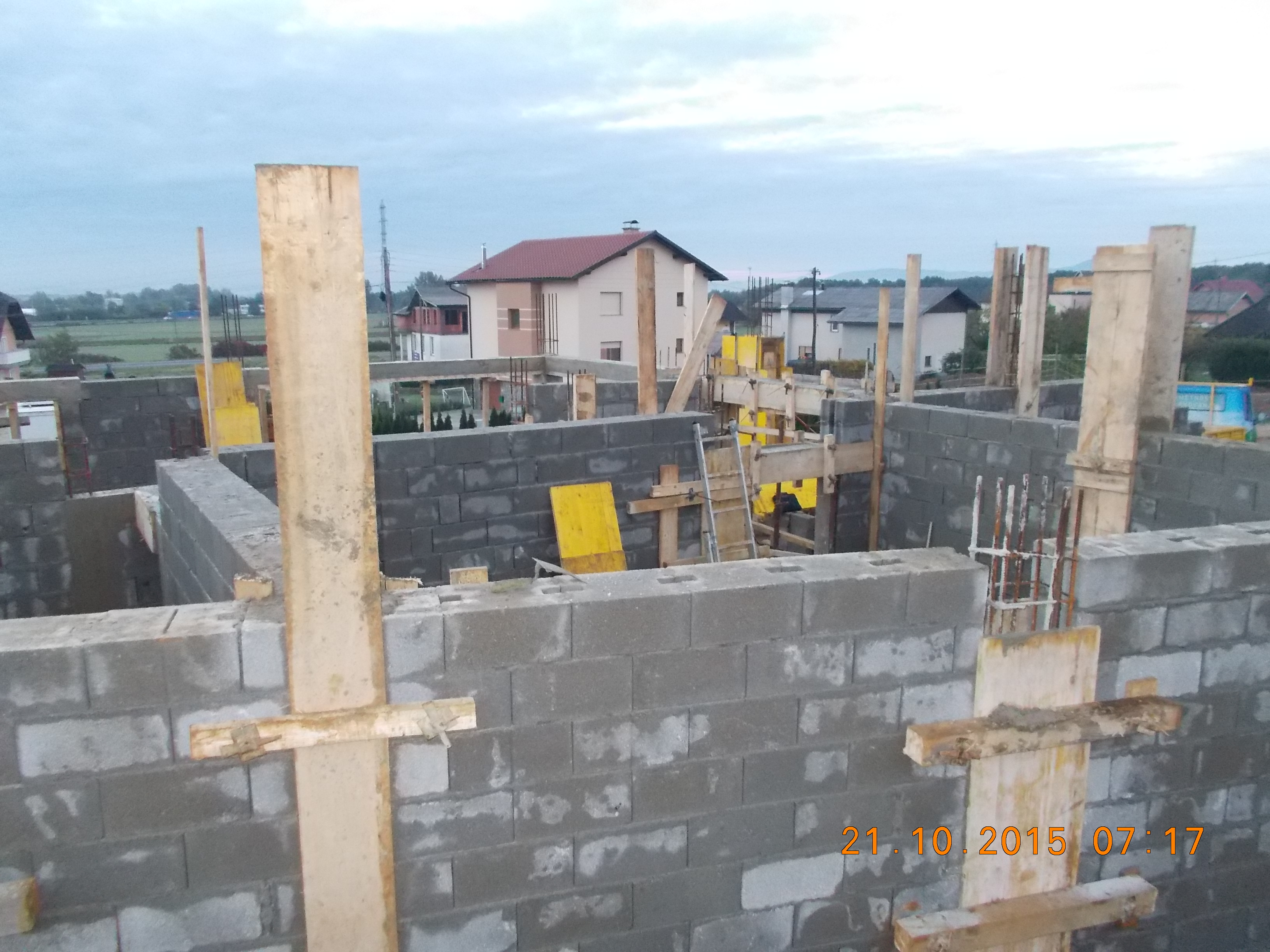

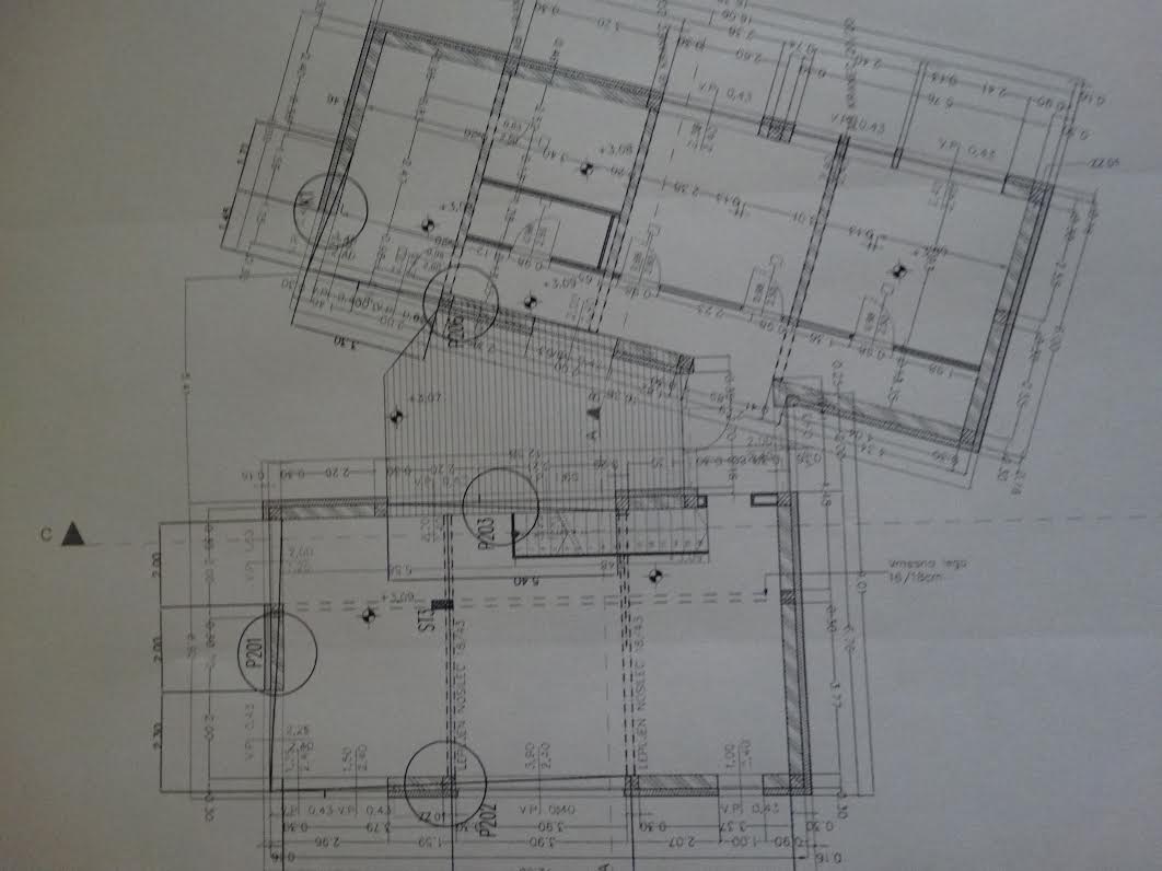

Super izgleda! Imam par vprašanj, plate niste delali nikjer samo izolacija? Kako imate rešeno odtekanje vode v "vmesnem delu", na strani ki ni podkletena je pasovni temelj? Kako se obnese streha brez napušča ter kako da ste se odločili za ta zidak namesto klasike modularca? Je možno videti kje sliko kako zdaj to izgleda? Hvala in LP

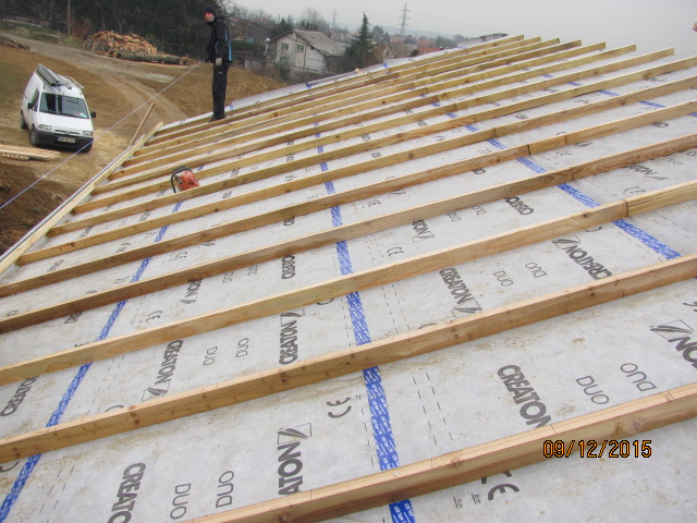

Zanima me kateri material ste uporabili za pokrivanje strehe?
dominokolje

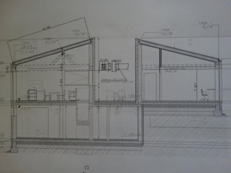

http://www.dominokolje.si Ko sem klasične zidake spremenil v iSOSPAN sem naredil veliko nejevolje, in vprašanj na katere ni bilo takojšnega odgovora. Kako se bodo naredile horizontalne vertikalne vezi, armatura, debelina koliko kg. Biroji se pa izogibajo tej gradnji ker je ne poznajo in sam sem ugotovil to na lasni hiši, ker če bi vedel, da bo tako verjetno ne bi menjal zidakov Tlorisna površina objekta zgoraj je 148m2, kleti pa je 70m2, kar pomeni da pod zgornjim spalnim delom ni kleti. Načrt prostorov razporeditev smo vse skoz spreminjali in na koncu izbrali najboljšo izbiro, Desni bivalni del bo en velik prostor 7m širok in 12 m dolg, brez sten in stropom do šper samo dva lepljenca dimenzije 44cm x 18 cm ki bosta vidna v levem prostoru bosta dve otroški sobi, spalni del z svojo kopalnico wc in savno,, kopalnica z tušem ter wc za goste Da vam po resnici povem da mi je vseeno koliko bom porabil energije vem pa da bom plačeval manj kot v bloku, ker če bi hotel varčno hišo sigurno ne bi imel takšne arhitekture da bi imel 8 zunanjih sten

Lepa predstavitev v slikah. Ali boste še z komentarji dopolnili posamezne faze Vaše gradnje , vsaj zgornji del, saj je zanimiv. Ali ste se popolnoma preprosto odločili za takšen način gradnje. Ali ste že imeli predhodno finančno konstrukcijo za gradnjo tekšnega načina. Sva si s soprogo ga kar dobro pregledala. Zanimivi Spletnik in kar nekaj vprašanj z naše strani, saj nisva imela poguma se takšne gradnje lotiti, še posebej, kot pišete v lastni režiji, kar sva namerava - tudi pomoč širše najine družine. MI nismo našli primerniga biroja, so naju vsi prepričevali, da je izguba denarja in časa za takšen način gradnje. Še slabše je bilo ko sva iskala nadzornega (priznam sama tema), tako smo izgradili hišo na klasični način, seveda z pomčjo PSS Foruma. Ali lahko, v kolikor ni poslovna skrivnost, pokažete razporeditev prostorov (mojo ženo zanima). Kako Vam je arhitekt rešil razne detalje, ob vezavi zidakov, saj je velika težava to kvalitetno izdelat, hidroizolaciji, vgradnji stavbnega pohištva. Ali ste težko našli projektanta, da Vam izdela Projektno dokumentacijo. Kolikšna je pa v prerečunu potreba po ogrevanju Vašega objekta? Se veseliva slik in odgovorov ter komentarjev z Vaše strani. LP Matej
