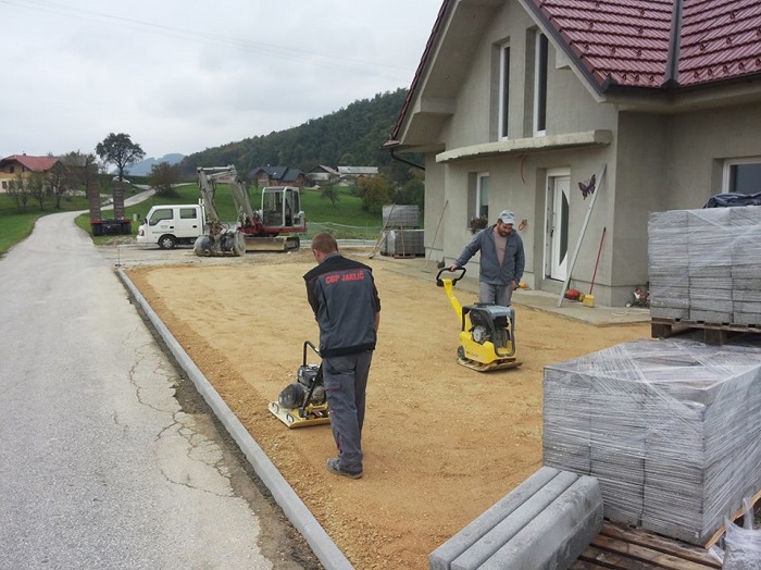

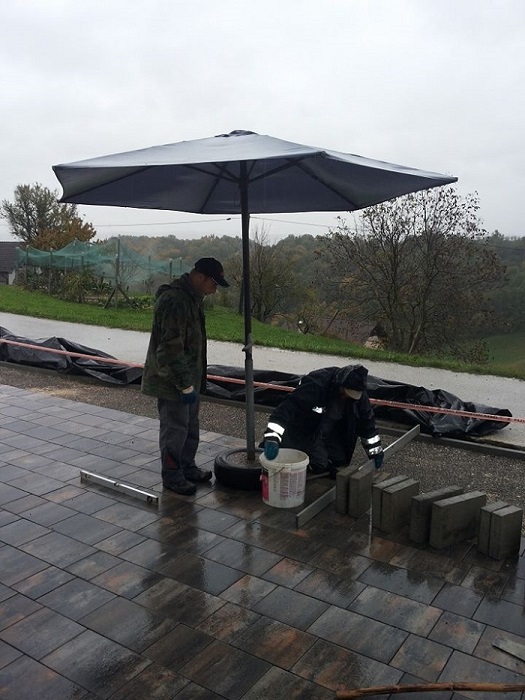

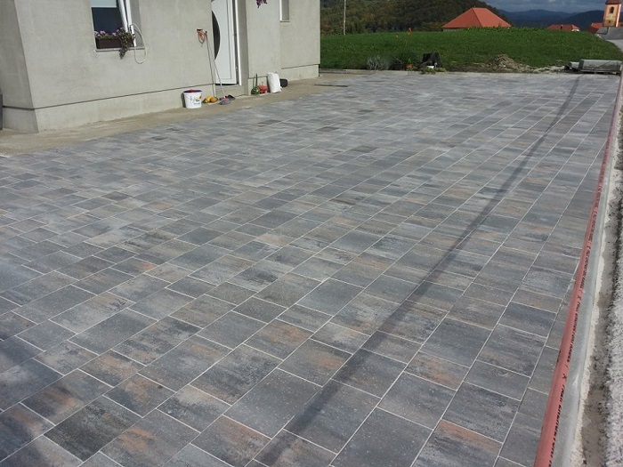

Pozdravljeni, to je moj prvi spletnik, saj sem na PodSvojoStreho naletel šele pred kratkim. V kolikor administrator meni, da je v objavi prisotno kakršnokoli oglaševanje in marketing, jo lahko mirne duše odstrani. Namen je drugačen in sicer podati nekaj koristnih nasvetov pri tlakovanju dvorišča, ki jih po mojih izkušnjah prenekateri »tlakovalec v lastni režiji« ne pozna in poskrbi za slabo voljo svoje lepše polovice po koncu projekta. V gradbeni sezoni sem prisoten na številnih tlakovanjih po dolenjski. Na ključ, ali pa zgolj priprava grobe podlage. Opažam, da je velika večina investitorjev prepričana v nosilnost svojih tal in ustreznost podlage. Pred pričetkom projekta, se nosilnost in ustreznost obstoječih tal navadno navede kot ustrezno in odlično »po njej je vendarle že vozil ded z vozom, pa oče s fičkom in sedaj že deset let tudi jaz, ti samo pripravi fini planum in položi tlakovce, garantiram da je dobr tampon!«. Napaka. Prepogosta. Osebno takih projektov niti ne začenjam. Pri tem vprašanju nikoli slepo ne zaupajte svojim sicer dobronamernim bližnjim ali svojemu dragemu, kljub temu da je sam položil ploščice po kleti. Podlago odprite. Izkopljite nekaj kibel, da vidite kaj se pravzaprav skriva pod bleščečim sekancem. Ne bo drago. Sam opravim test tudi tako, da čez zapelje poln kamion materiala (min 25 ton). Če podlaga »zaplava« je potrebno dvorišče odpret, izkopat, vse ponovno nasut, sprotni nabijat in nivelirat. Strošek? Je. Lahko se mu izognete, vendar pozabite na trajno lepo tlakovano ali asfaltirano dvorišče. Naj raje ostane posuto s sekancem, ne izgleda tako slabo. In kako naj bo podlaga pripravljena? Minimalno 60cm nasutja na obstoječo podlago. Lahko tudi globlje. Filc? Bolj ja kot ne, odvisno od želj investitorja. Vibriram na vsakih 10 cm nasutja. Izkazalo se je, da zadostuje. Kako to izgleda? V izkopan pravokotnik globine vsaj 50cm bager nameče tampon. Jaz osebno steno, 0-32mm. Vsakih 10cm nasutja se grobo splanira. Potem pa čez vse "žaba". Ne vibro plošča iz H_ferja za 199eur, niti valjar. Žaba nabija točkovno z izjemno močjo. Šele po njej pridejo na vrsto vibrirne plošče in valjar. In tako vsaj vsakih 10cm dokler ne pridemo do dobrega cm izpod predvidenega dna tlakovcev. Nato pa v mojih praksah pride na vrsto "koruza". Kljub sodobnim fugirnim masam, na ta način delno zagotovim hitro odtekanje vode, ki bo pronicala med tlakovci. Nihče si na pol leta starem dvorišču ne želi maha in regrata. Hobi polagalci tukaj zopet zažarijo s svojo klasično izbiro materiala za fini sloj, peskom 0-4mm oz. moko, ker da "ta pa odlično zapegla! Bemtiš je ravno, skor ne bi blo treba tlakovcev gor, Marjana prit pogledat!". Zdržalo bo, vendar je praksa pokazala, da je "koruza" boljša izbira. Potem en giro z valjarjem in vibroploščo, pol urce "lajštanja", še en giro za vibroploščo, par karjol koruze še enkrat razmetat čez vse, še enkrat "prelajštat" in lahko se začne lepša polovica tlakovanja, polaganje. Še nekaj slikic enega izmed nedavnih projektov. Sicer ni dokumentiran v celoti, bolj proti koncu, pa vendarle... Zadnje vibriranje tamponske podlage 0-32mm pred razsutjem "koruze": Zamenjava neustreznih tlakovcev in priprava na rezanje ob robovih: Praktičnih nasvetov za ustrezno in brezhibno tlakovanje je poleg opisane priprave podlage še mnogo, vendar bi za to potreboval nekaj strani in bi bil predolg. Toliko zaenkrat, upam da nisem bil predolg niti prekratek.

Pozdravljen.Poučen opis kako pripravit ustrezno podlago,pa tudi izdelek zgleda lepo. Zanima me kakšna koruza,a je to ime za kakšen pesek?Kako pa polagate tlakovce na betonsko podlago?
