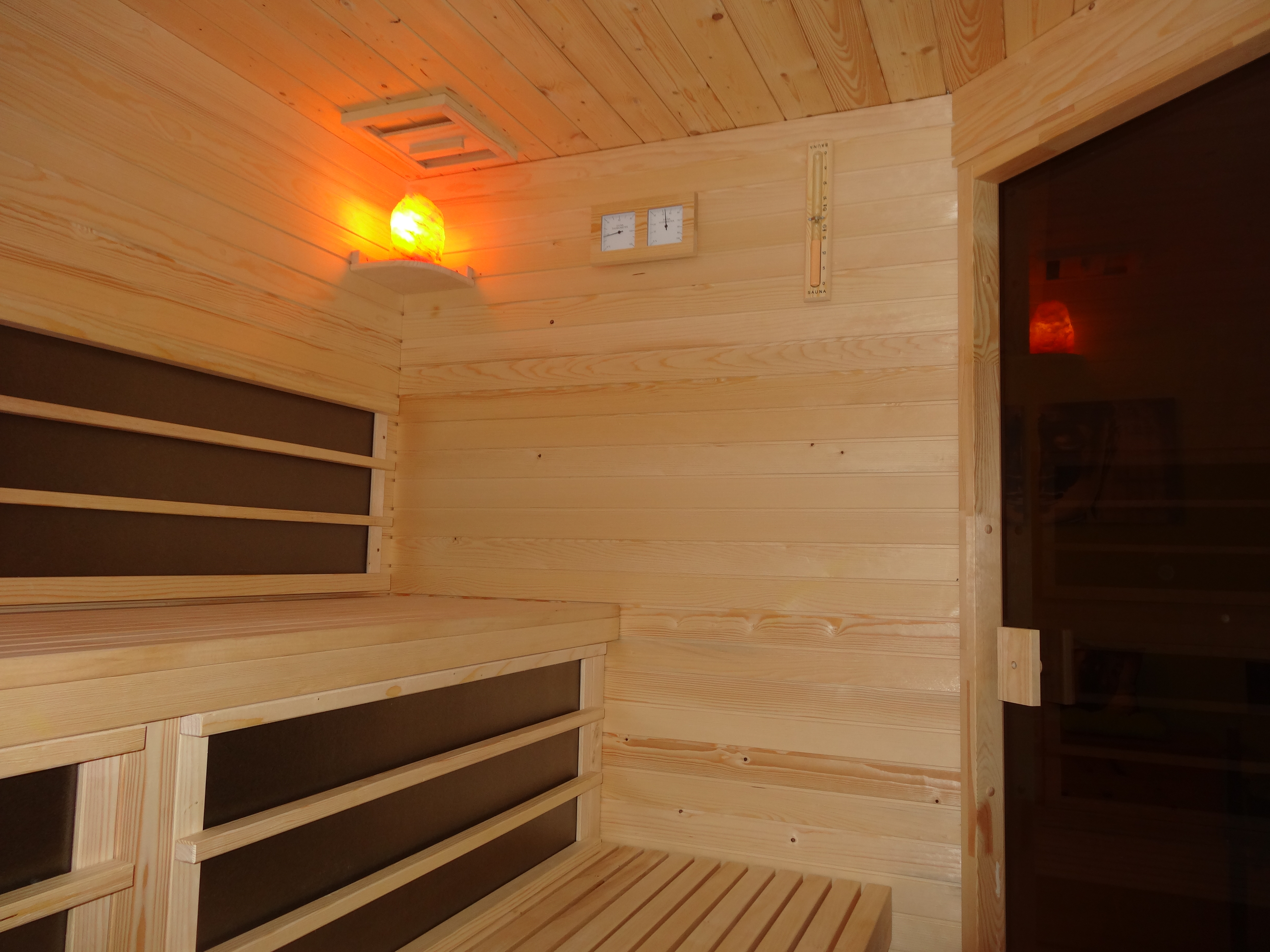

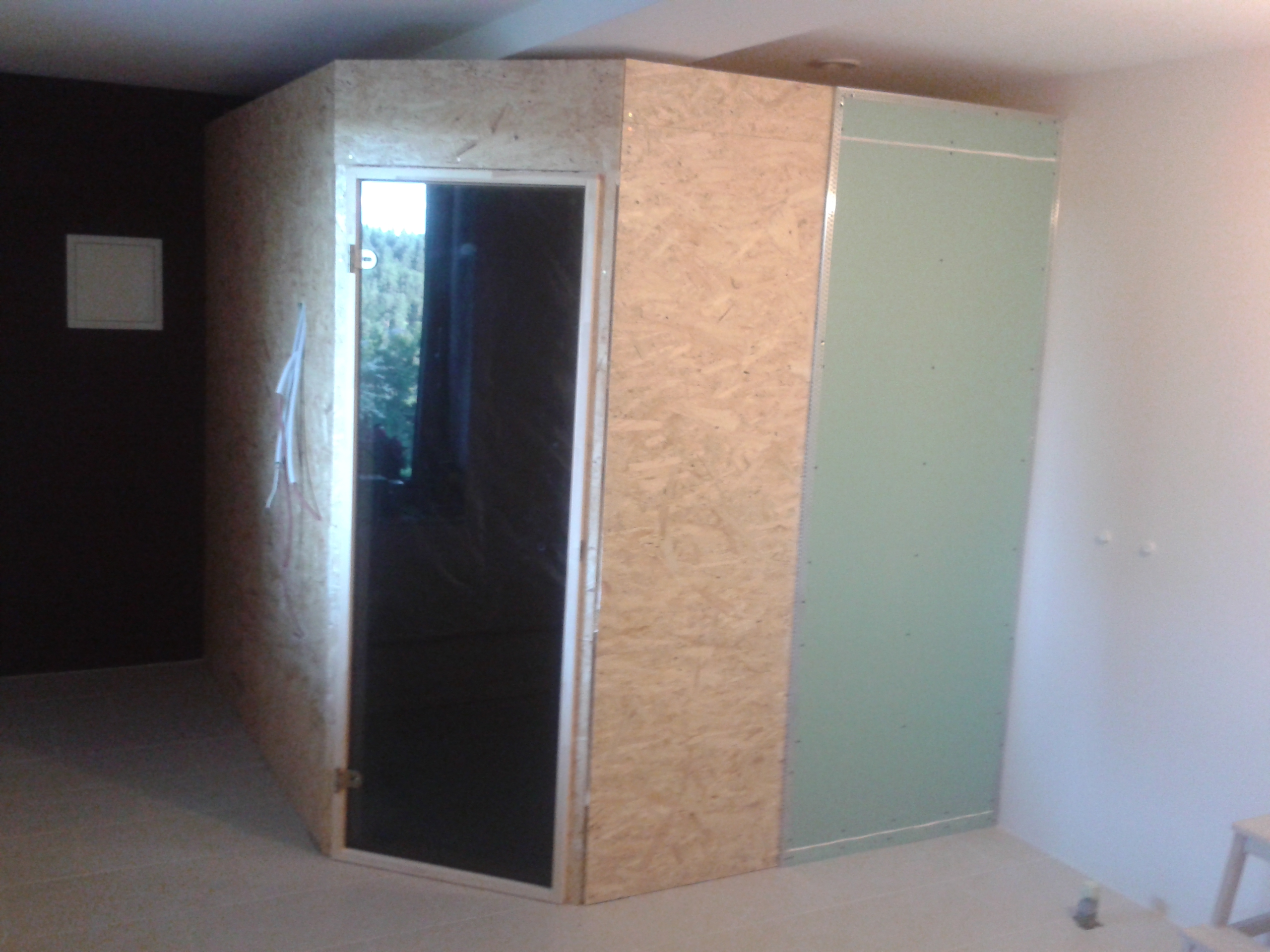

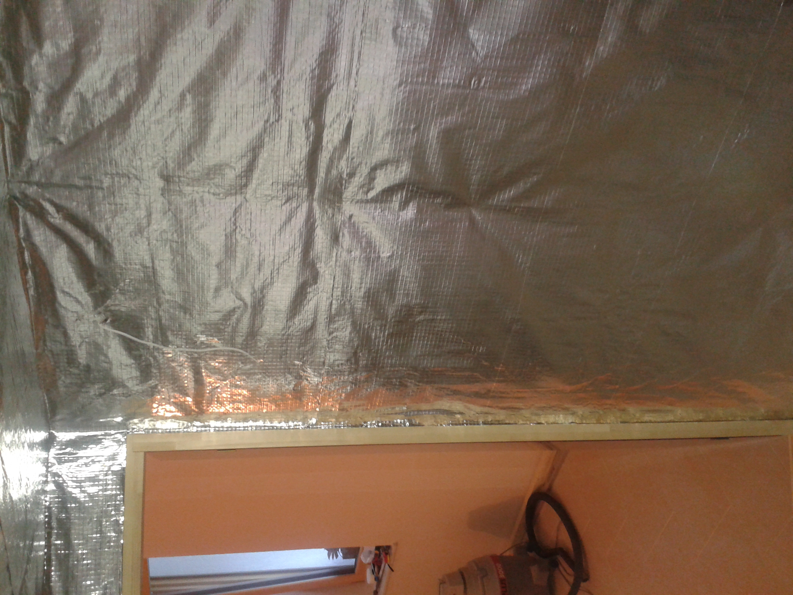

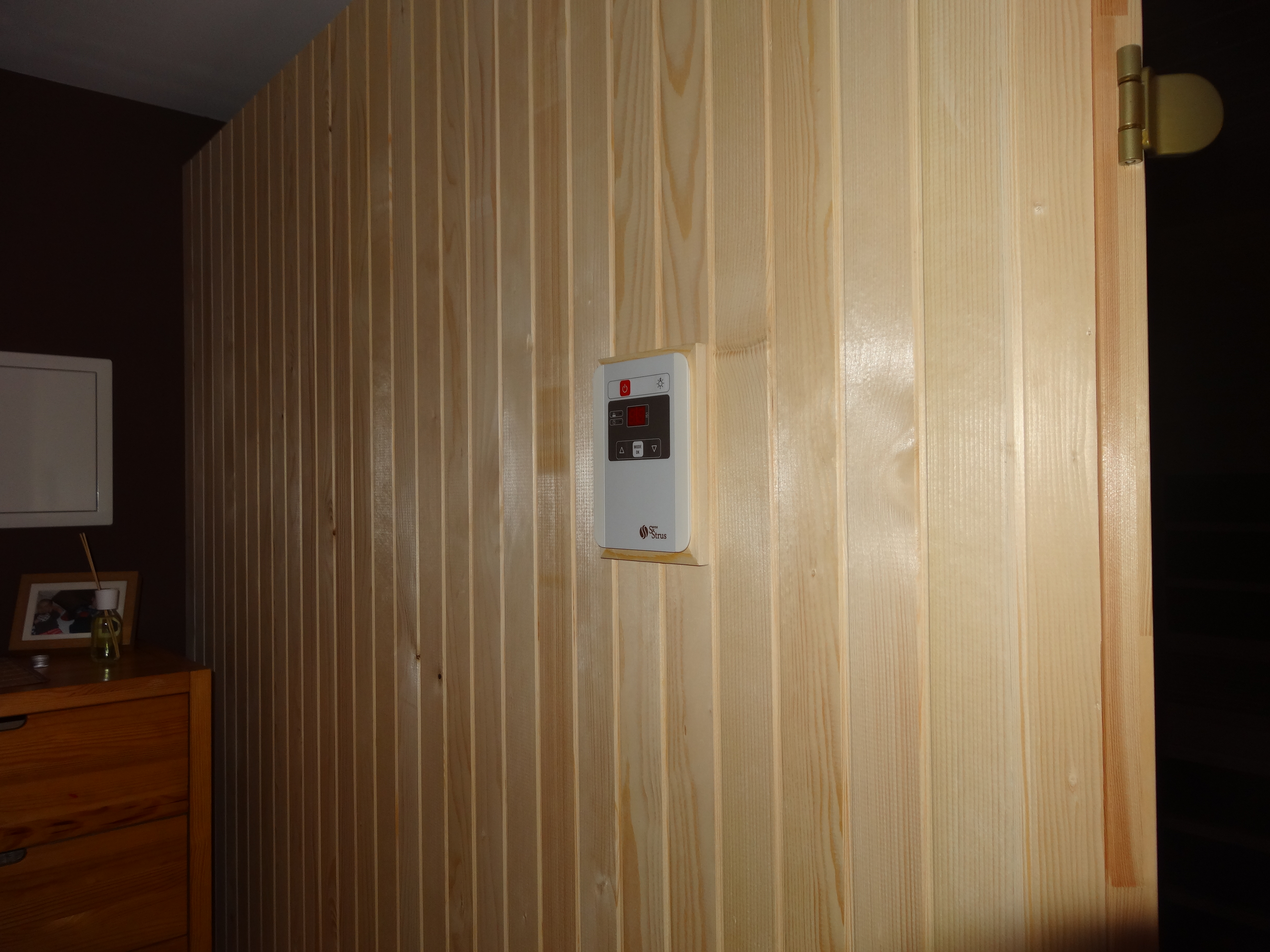

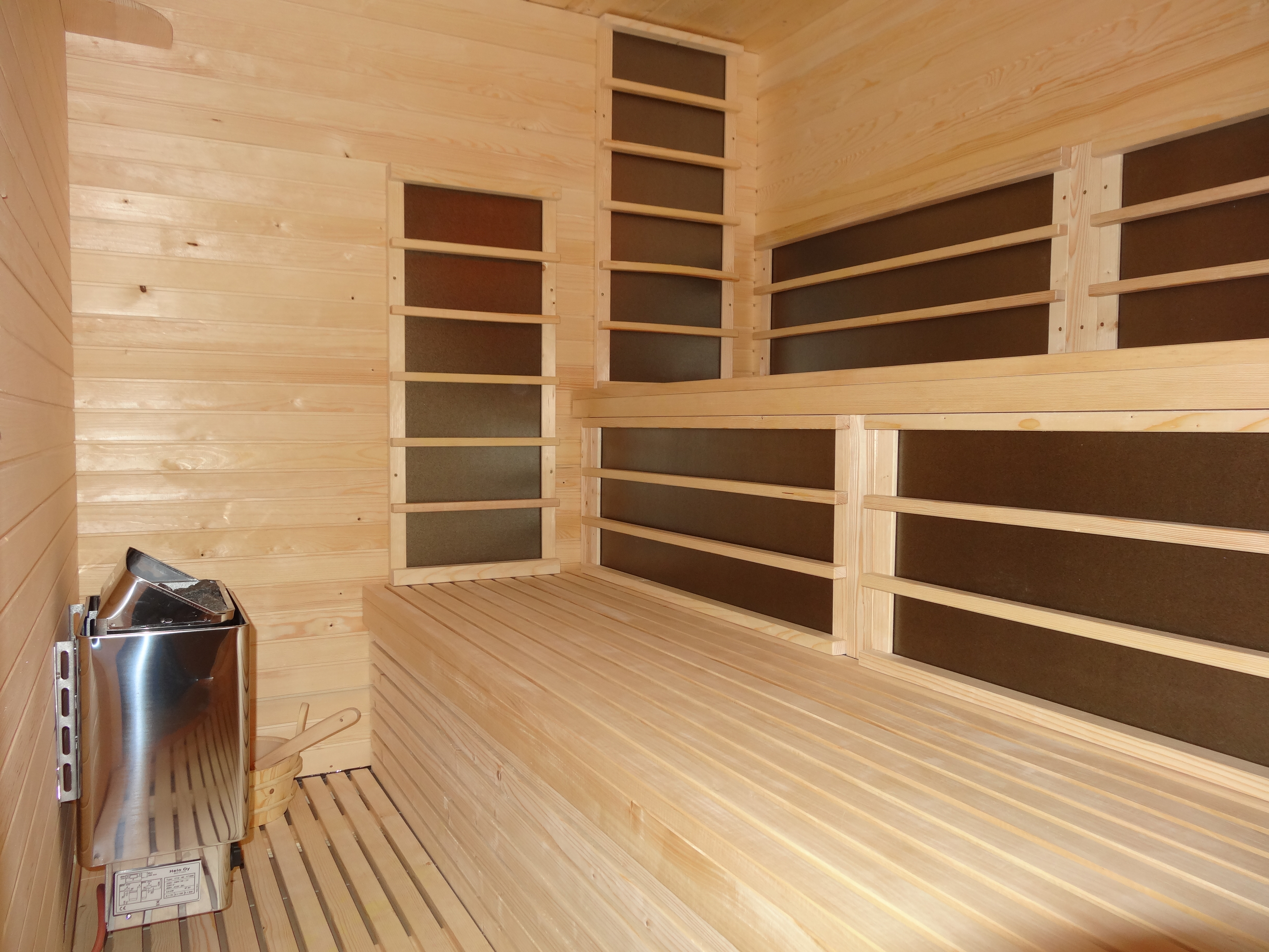

No, pa se je dokončal še en projekt v hiši in sicer savna. Odločili smo se za kombinacijo finske in infra. Ker sem sam izven JUS standarda, smo določili dimenzijo 2,3 m X 1,8 m, da se tudi sam lahko udobno zleknem. Najprej sem pripravil stene, ki jih je savna pokrila. Ena je bila zunanja, druga notranja predelna. Stene sem prepleskal z lateks barvo in za vsak slučaj še z domflok-om da plesni niti na misel ne bi prišla kaka neumnost. Pričel sem z zračnim kanalom na stenah in sicer sem v baubau kupil navadne 4 X 5 cm late, ki sem jih uporabil tudi za ogrodje savne. Zračni kanal je debeline 4 cm. Ko je bil zračni kanal gotov, sem ga enostavno obil z najtanjšimi OSB ploščami. Na stenah sem OSB plošče dvigni 4 cm od tal, da ima zračni kanal sploh učinek. Nato sem pričel s konstrukcijo savne. Zunanje stene in strop savne sem zaradi boljše stabilnosti prav tako odel v OSB. Sledila je montaža vrat. Po savni sem potegnil še cevi za elektriko (IR paneli, lučka 1, lučka 2, senzor, finska peč) Potem sem se lotil izolacije za katero sem vzel kameno volno oz. rjavo od Knaufa, da nisem bil ves popikan. Po izolaciji sem vse notranje površine prelepil z armirano alu folijo ter polepil stike z ALU lepilnim trakom. Sledilo je obijanje s smrekovim opažem višje kvalitete, montaža klopi, peči in panelov, poličk, loput ter kabliranje vsega električnega kar nekako prinese spodnji končni izdelek. Spotoma sem postavil še tuš kabino in kad pri kateri nisem kompliciral s keramiko ampak sem nanesel kar z lateks pralno barvo. Še mogoče okvirni stroški:

nisi dal prave alu folije

@standi79 Grelci so karbonski in sicer Harvia WX455 [url]http://www.saunainter.com/en/files/get.html?id=47474[/url] Na saunainter.com jih imajo bistveno ceneje kot pri nas vendar sem jih pri nas dobil v neki akciji skupaj s kontrolno enoto [url]http://www.saunainter.com/en/infrared_sauna_elements/harvia_infrared_elements/harvia_infrared_heating_elements_carbon/harvia_wx455/[/url]
