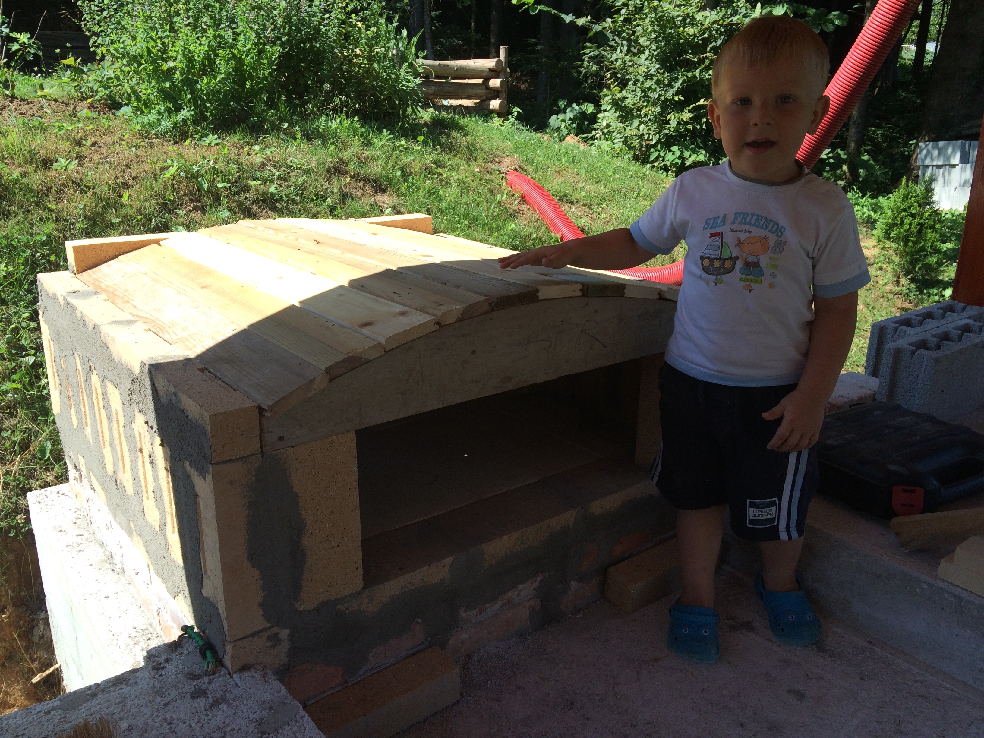

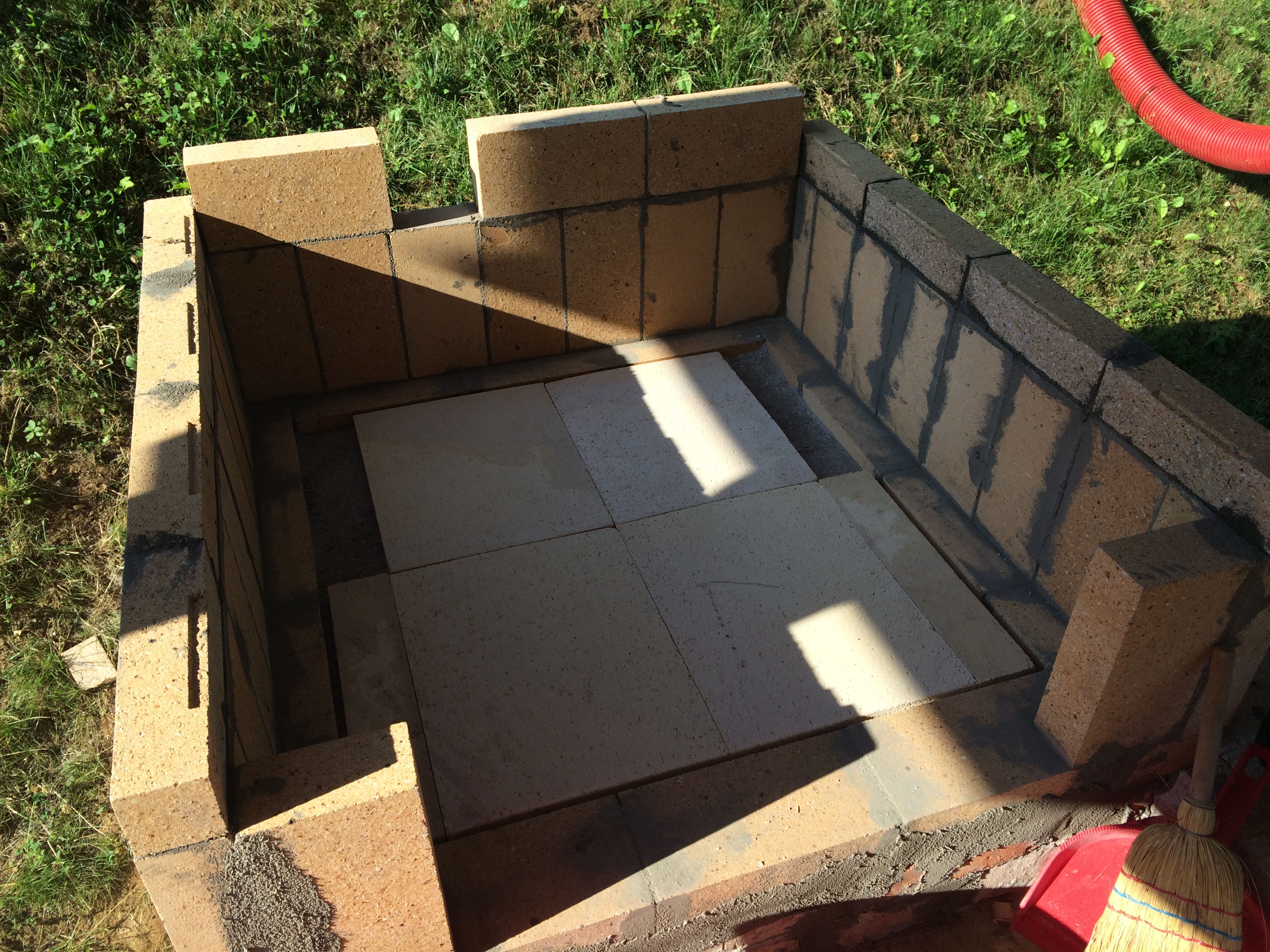

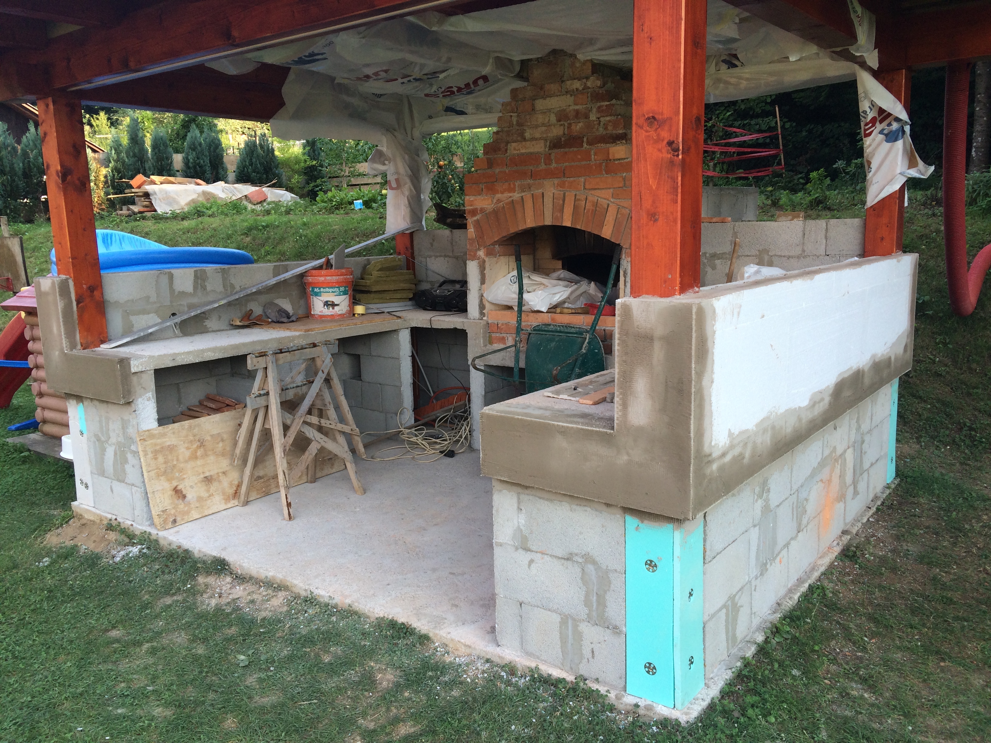

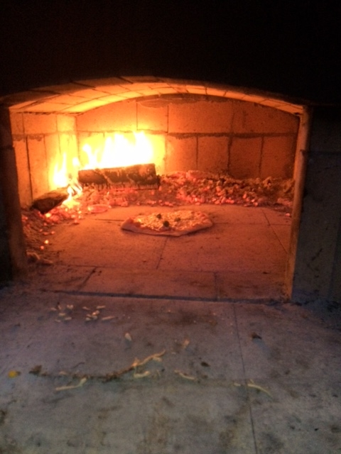

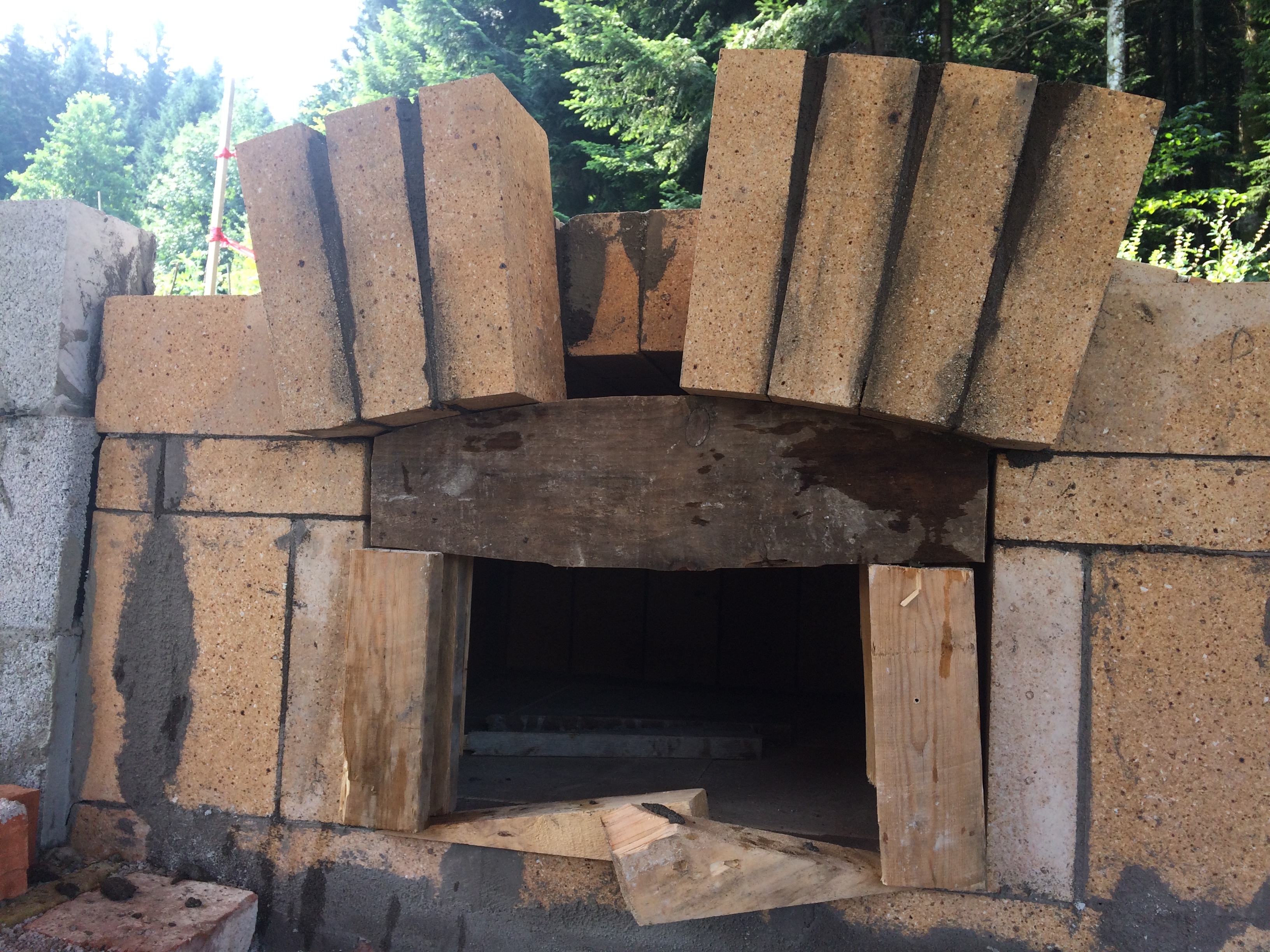

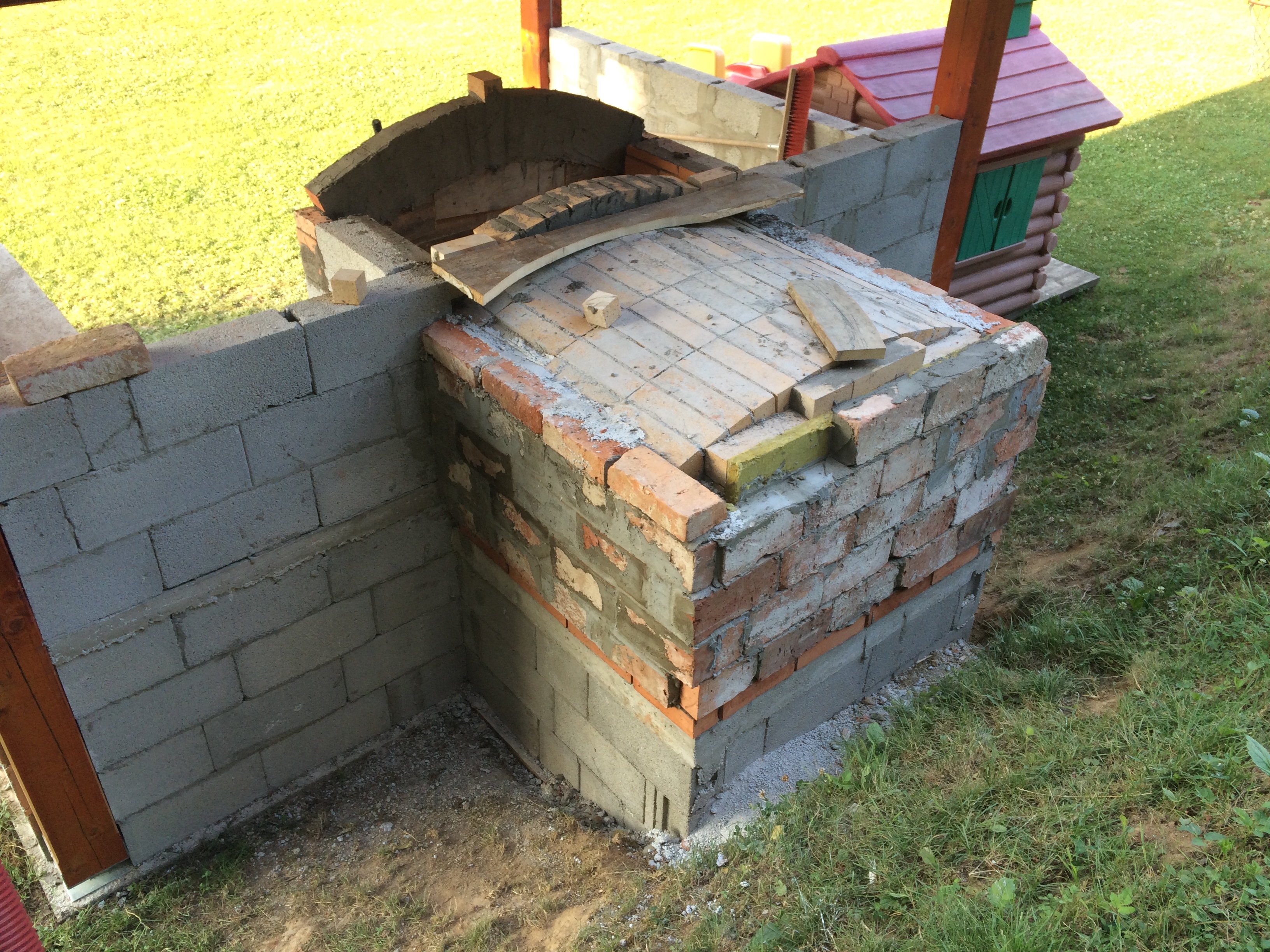

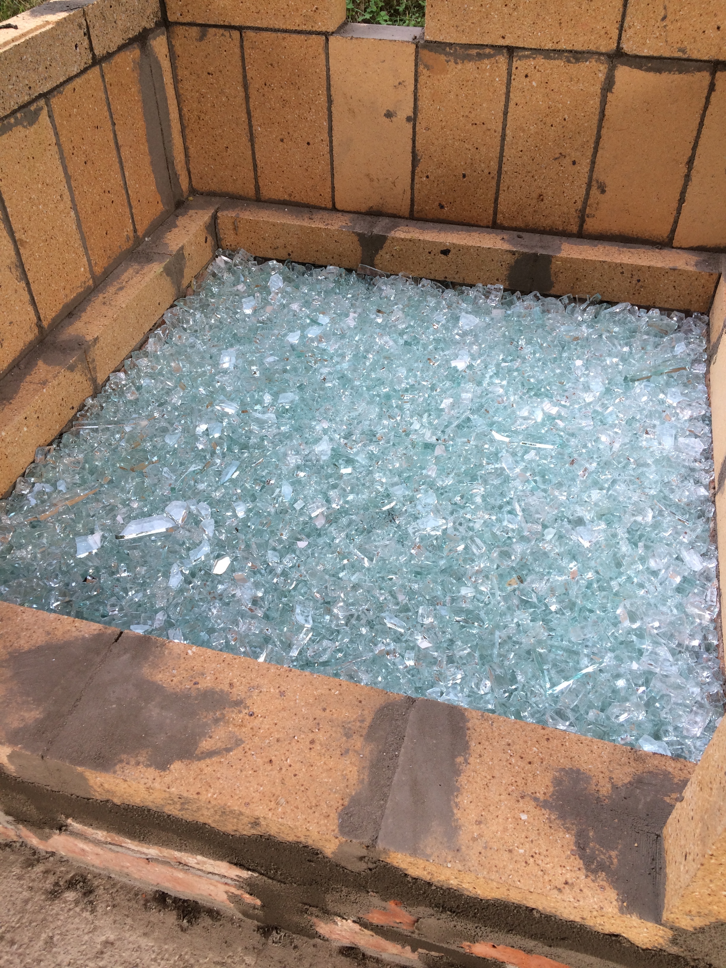

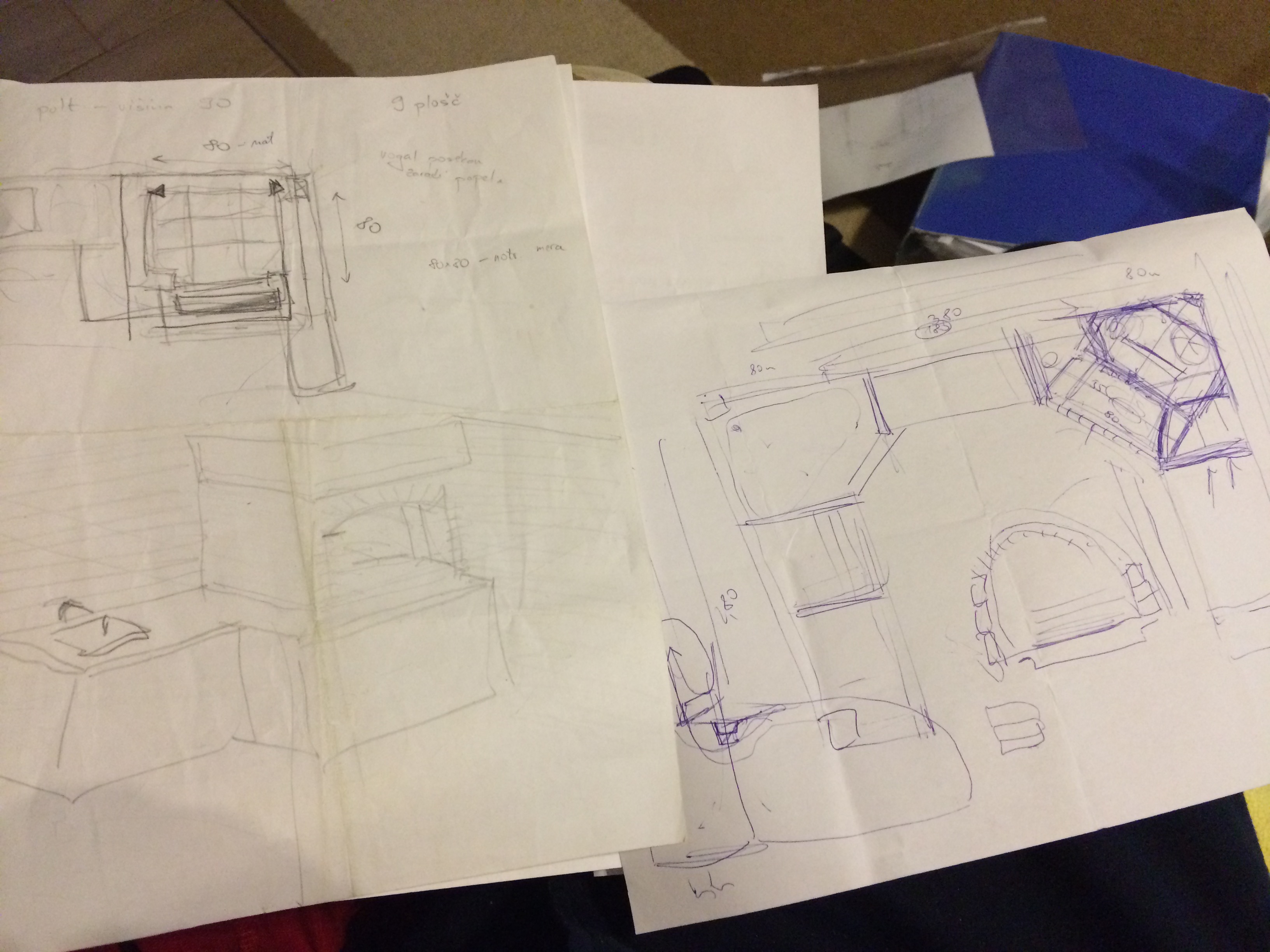

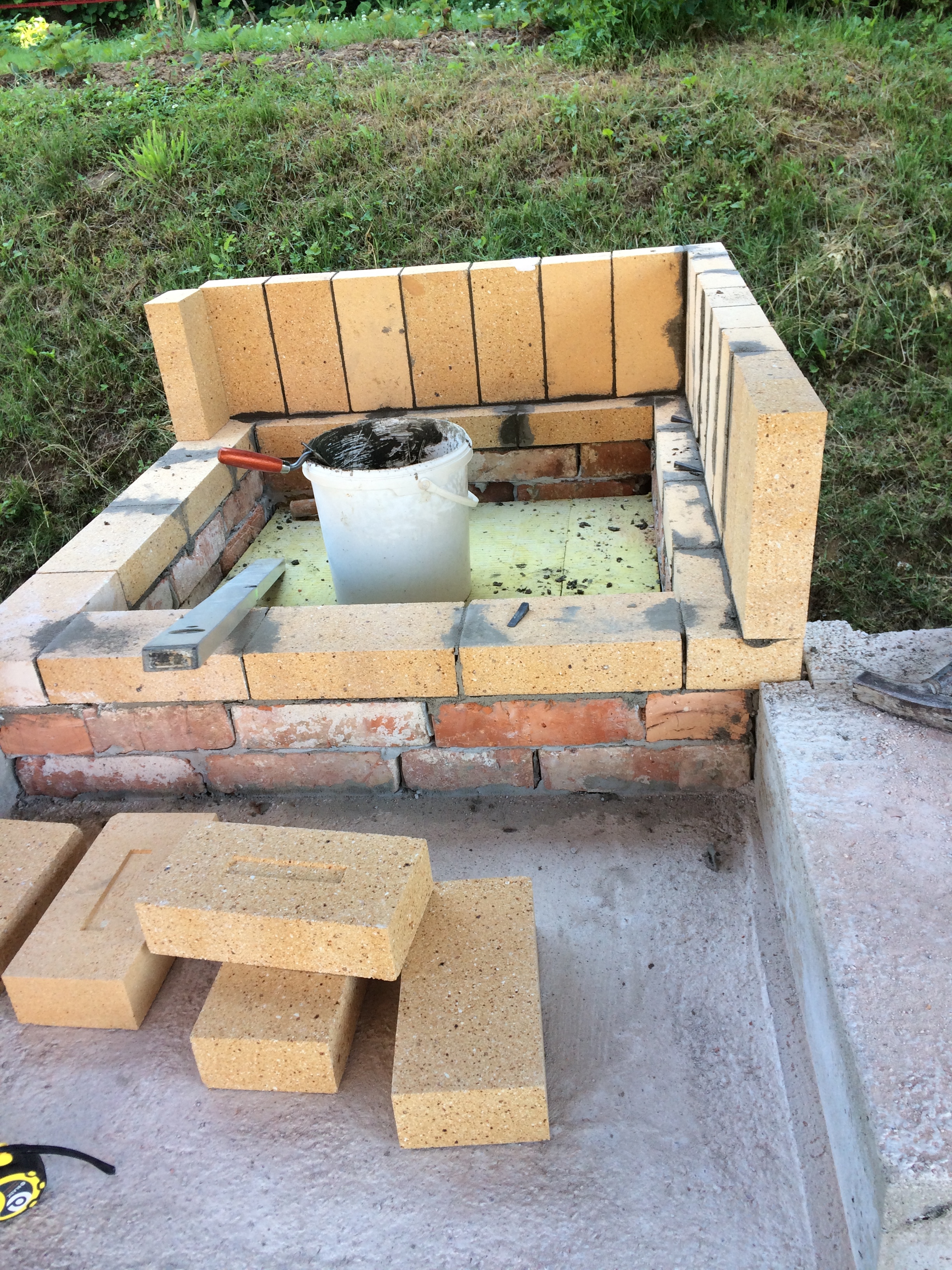

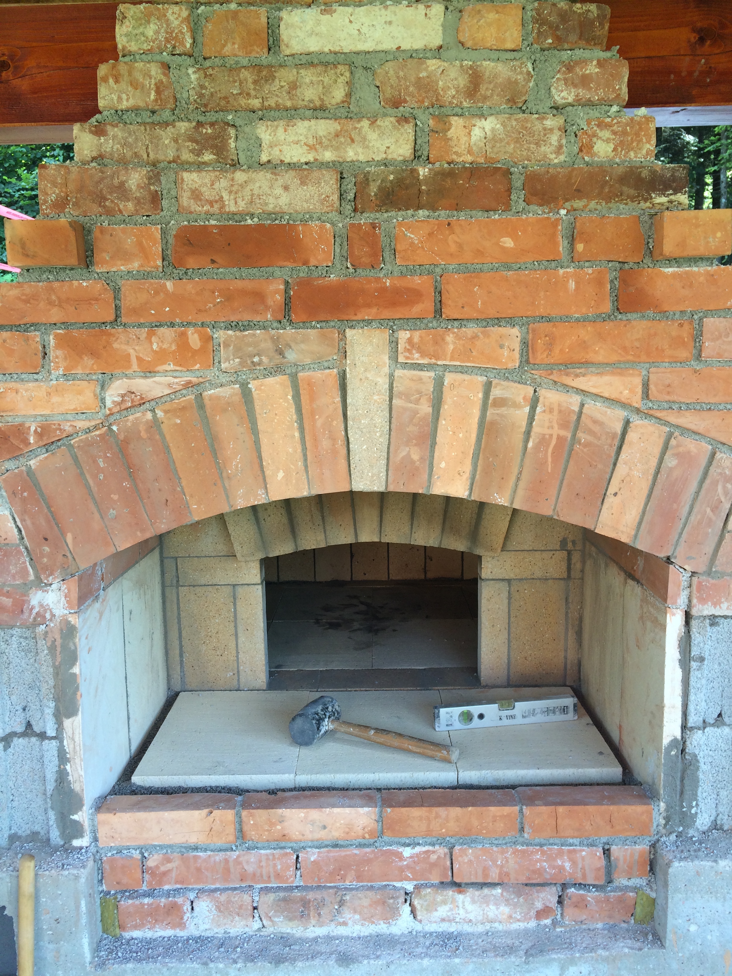

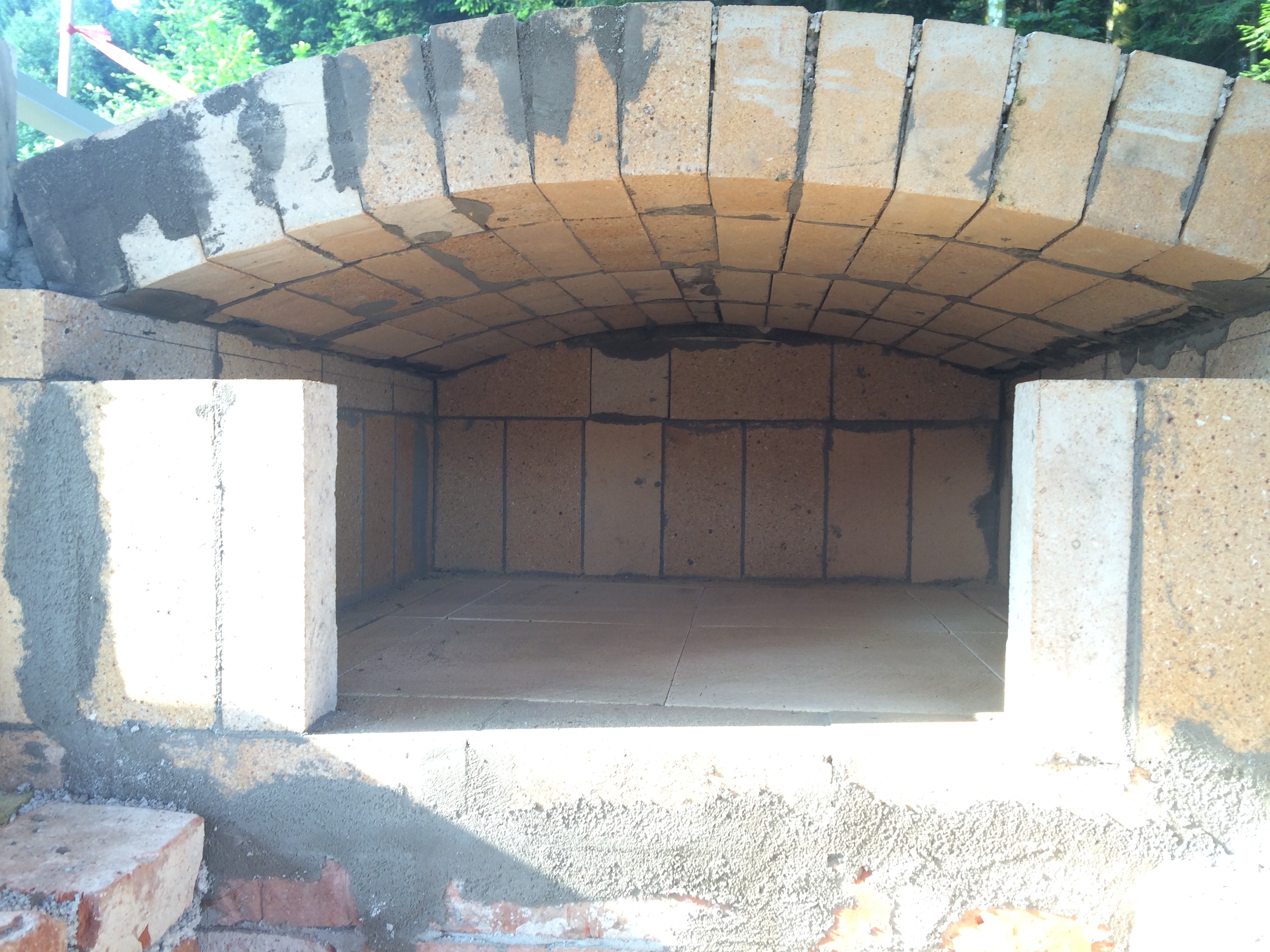

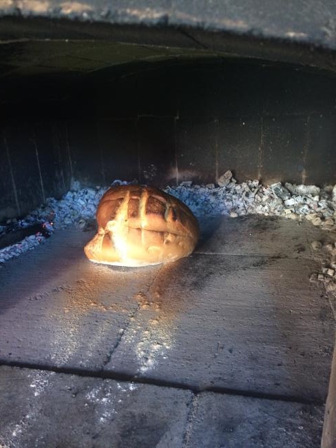

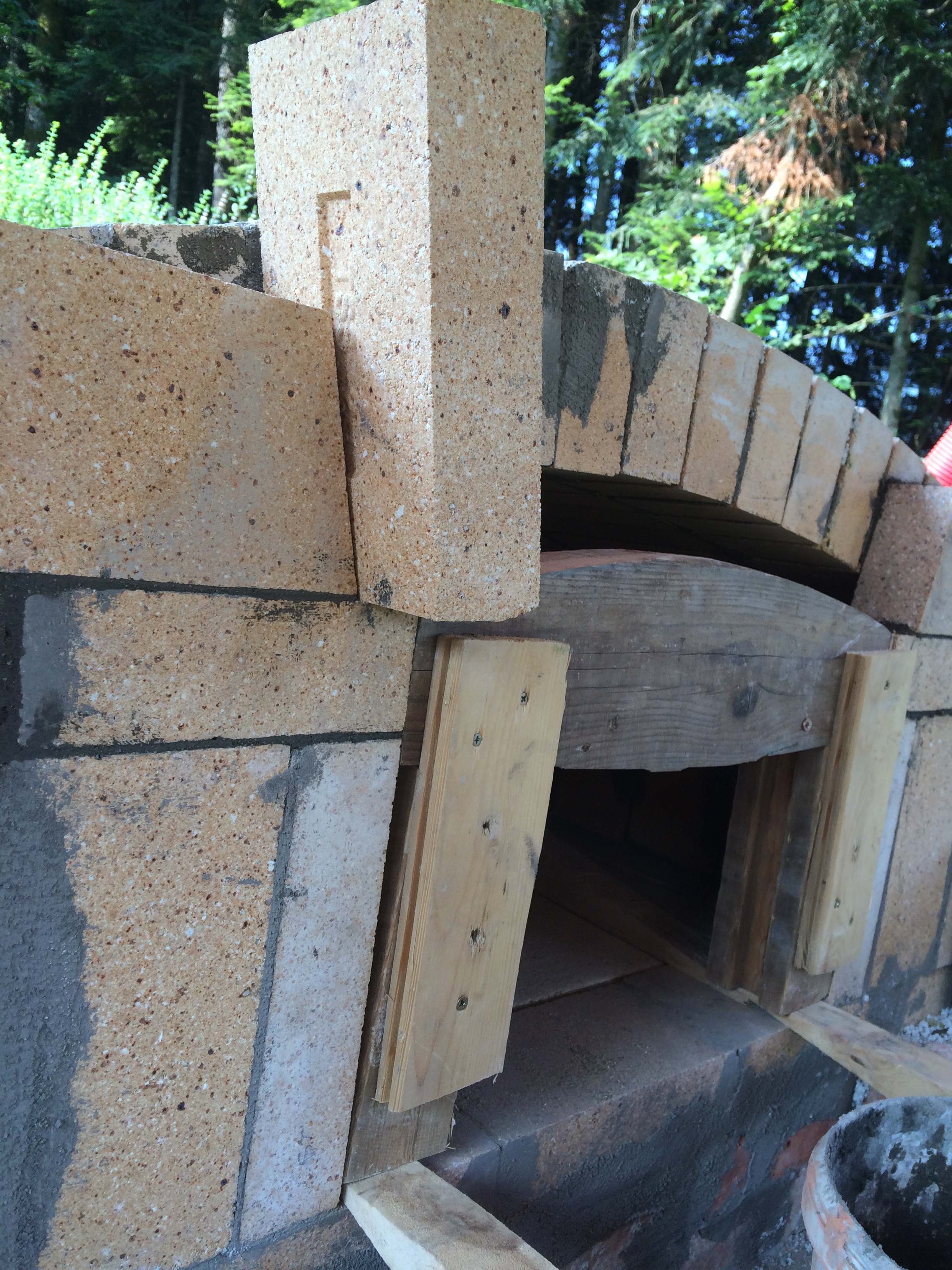

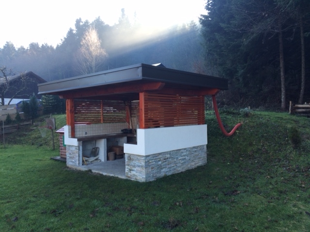

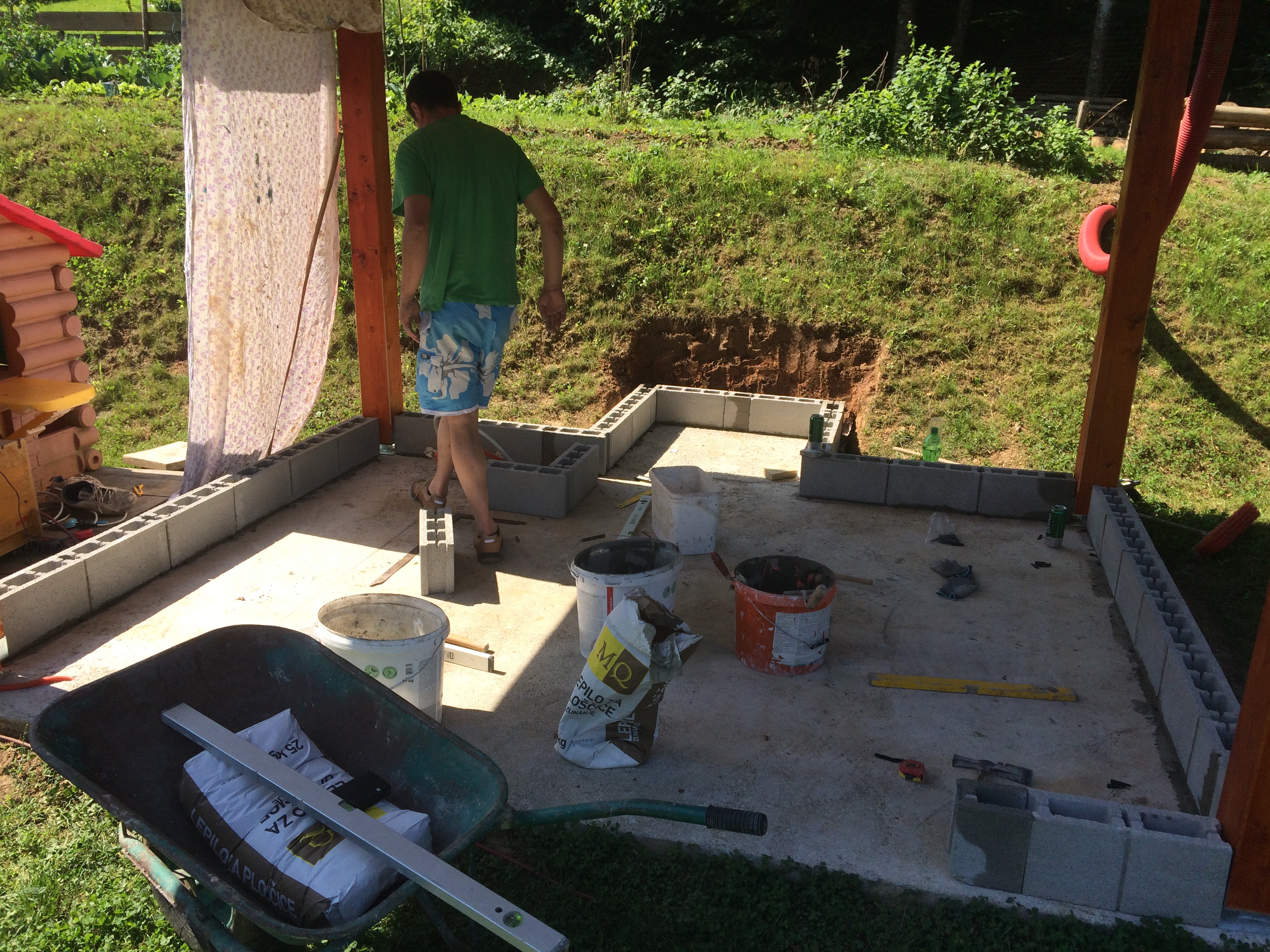

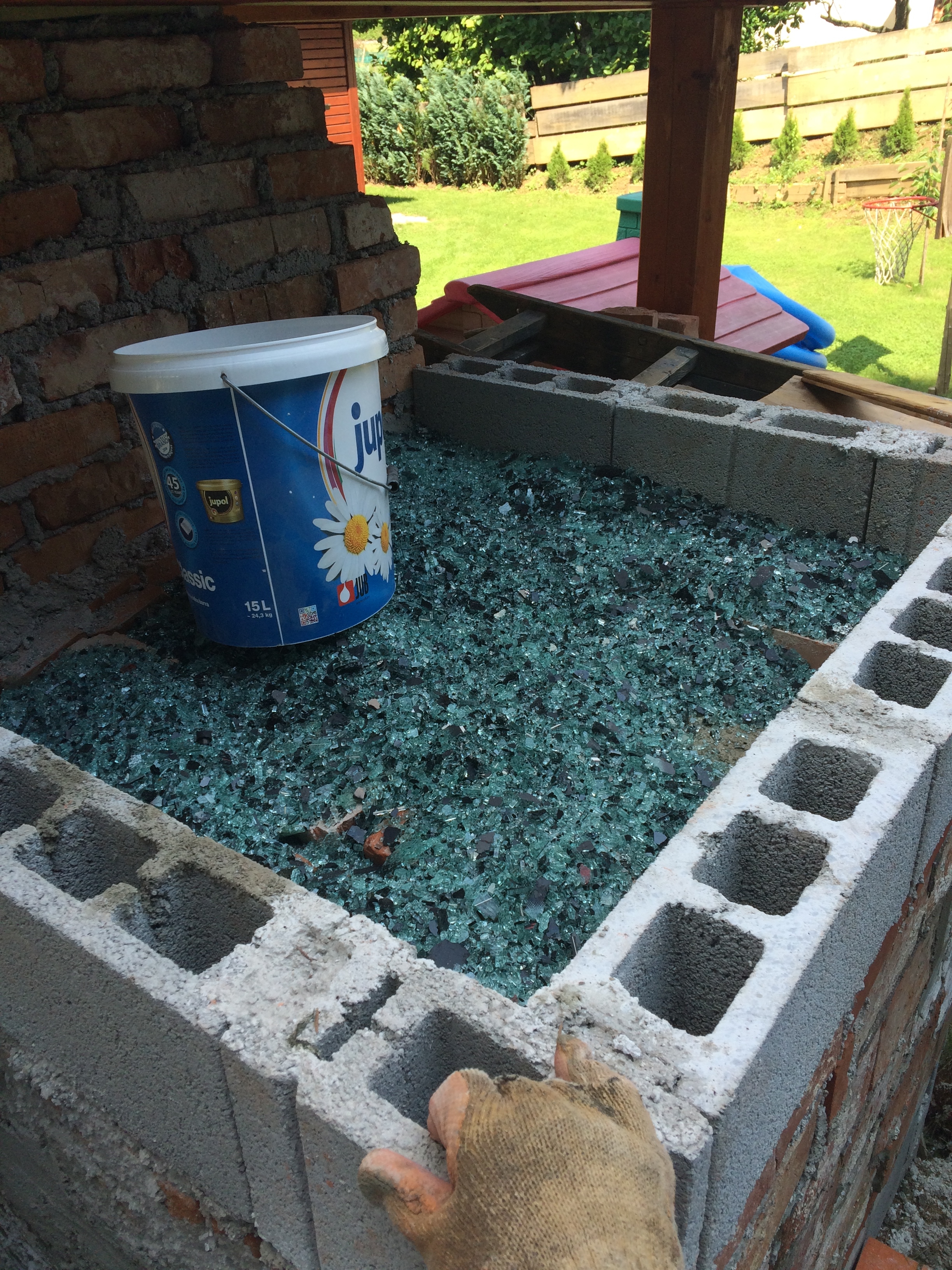

Pozdravljeni. Naj še jst predstavim svoj mali projekt. V bistvu je bil ta projekt planiran že pred začetkom gradnje hiše;) Uradno se je začel v letu 2015 in končal #cebovseposreci letos;). Zamislil sem si šamotno peč za pico/kruh/sač, spredaj pa še prostor za žar (nikoli ni bilo predvideno za kralja živali in ni mi žal;)). Najprej smo zabetonirali ploščo dimenzije 2,8 * 3,8 m. V plošči sem si pustil cevi za vodo in elektriko. Potem sta sledila meseca raziskav (prebiranje forumov, youtuba, pogovorov s prijatli, skic...). V maju sva s kolegom postavila streho in potem se je vse skupaj počasi začelo odvijati. Nato sva pozidala pult v letni kuhinji in nastavek za kamin. Notranja mera kurišča krušne peči je 80*80 cm, sprednji del - žar prostor pa je širok 80 cm in globok 50cm. Naj še napišem, da nisem še nikoli velbal. Lahko da sem kje kaj narobe naredil ampak zadeva funkcionira. :P Za zunanji del kamina sem uporabil stare opečnate zidaka. V bistvu za vse razen za notranji del peči, ki je narejen iz šamotne opeke. Nekaj slik mi manjka, zato vam lahko določen stvari samo napišem/opišem :) Na dno sem položil alu folijo in potem dal na to 3 cm debelo kameno volno. Ko je bilo pozidano pa sem na vse to položil še zdrobljeno steklo v debelini 8 cm. Na steklo še nekaj cm peska in na koncu se malo mivke, da so se šamotne plošče lepo ulegle. . In potem se je začel del pri gradnji, ki sem se ga najbolj bal;) Velbanje. Nekje sem nasel, da naj bi bil notranji velb med 35 - 48 cm. Odvisno za kaj je peč namenjena. Ker naj bi bila moja za vse sem se odločil za nevtralno notranjo višino 40 cm :) Brez pomočnikov tudi tukaj ni šlo :D. Velb peči je 7cm nižji kot notranjost peči. Nato sta sledila dva tedna premora (morje) in potem spet nazaj na moje gradbišče :D. Potem sem pozidal še "zunanjost" peči. Vmes je bila povsod folija in 3cm kamene volna. Na vrsto je prišel še 2 zunanji velb (prostor za žar). Po nasvetu pečarja naj bi bil 15 cm višji kot je prvi velb. Vam je jasno o čem govorim? Upam da:) Potem sem začel z zidavo dimnika. Dimnik sem zidal z navadno zidarsko malto. Vse skupaj sem sezidal s starimi opečnatimi zidaki. Vsak zidak sem malo obrezal z vodno žago, ker tud dva nista bila enaka. Notranjost nape sem zidal stopničasto in potem dodatno sezidal še eno steno okrog in okrog dimnika. Zakaj? Ker sem si tako zamislil ;) Dimnik sem potegnil pol metra čez streho. Skupna dolžina dimnika je 2m. in trenutek resnice... Kam in kako se bo valil dim. Odgovor je očiten ;) Velb peči sem obložil s peskom, na to sem dal spet steklo, eno plast starih zidakov in na koncu še 3 cm kamene volne. NČez prišlo še 7 cm betona, da je vse skupaj "povezalo". Saj vem. Pretiraval 100/h. Nadaljeval sem s fasado in oblaganjem kamna na zunanji del kuhinje. Nato je prišel na vrsto pultu (ploščice), ledice in vse skupaj je počasi dobivalo izgled. Zadnje slike so pa sledeče. Da malo skrajšam. Po skoraj dveh mesecih sem prišel do delno zaključenega izdelka. Manjka še spodnji velb za drva, pa lijak, pa bobrovec po tleh... Prva pica je bila tako, tako vse naslednje pa top. Pica je pečena približno v treh minutah. Da se peč zadosti segreje pa vidiš po notranjosti peči. Vse saje se sežgejo in je peč takšna, kot da bi bila ravnokar pozidana. Kurit začnem vsaj dve uri pred peko pic. Ker so se mi zdeli pripomočki za peko pice občutno predragi sem se tudi pri temu malo znašel. Pri lokalnem kovinarju so mi izdelali dva loparja po mojih navodili iz inox-a. Kupil sem še dva ročaja in malo ličkanja in to je to. Vse skupaj je prišlo okoli 30€. Trenutni znesek za vse skupaj je 2200€. Seveda brez mojih n-ur in dveh uslug prijateljev ;) —————— Projekt je bil končan že nekaj časa nazaj in se uporablja več, kot sem si kadarkoli mislil :D. Že dve sezoni zapored "odpremo" novo leto s peko pic ;) Prilagam še nekaj končnih slikic ;)

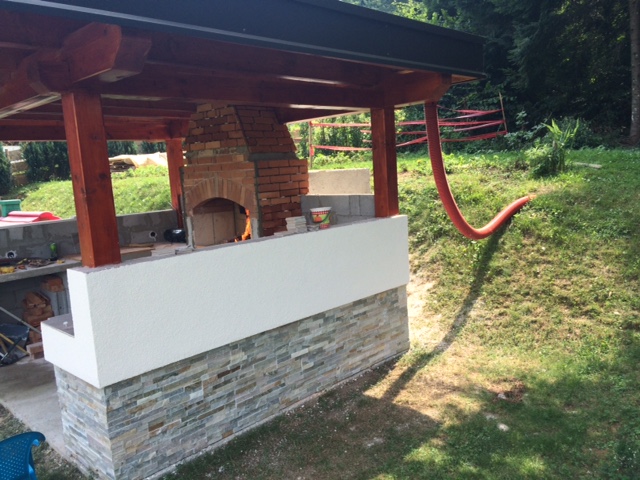

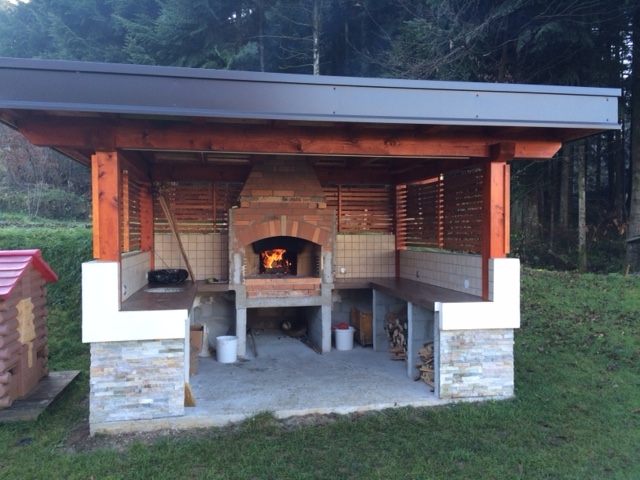

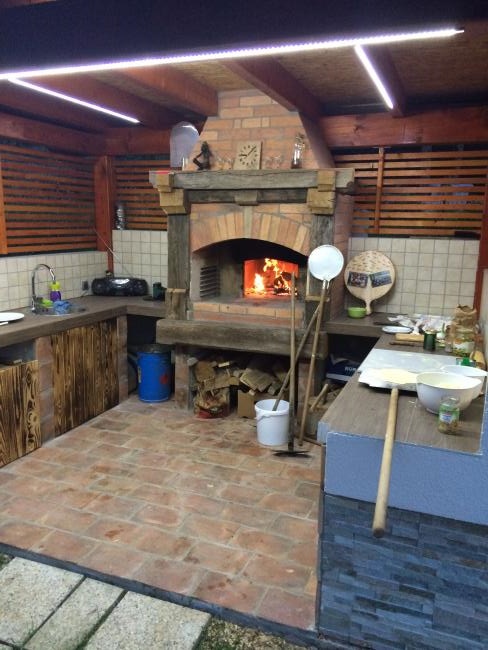

Še "zaključek" projekta ;) Lp

LP! Ali lahko še malo opišeš, kje si kupil te šamotne opeke in vidim, da sta dve debelini? Bolj me zanima, kje se dobi šamotna malta? Včasih so jo vsi dobivali iz fabrike, sedaj pa to ne gre več =)

Pozdravljen. Šamotne plošče so 3cm debele (dno peči) vse ostalo je pa šamotna opeka, ki je debela 5cm (klasična). Šamotna malta (ves šamotni material) je bila kupljena v Peči Keramika (Nm, Cikava), verjetno se je pa da kupiti tudi pri kakšnem lokalnem pečarju. Lp
