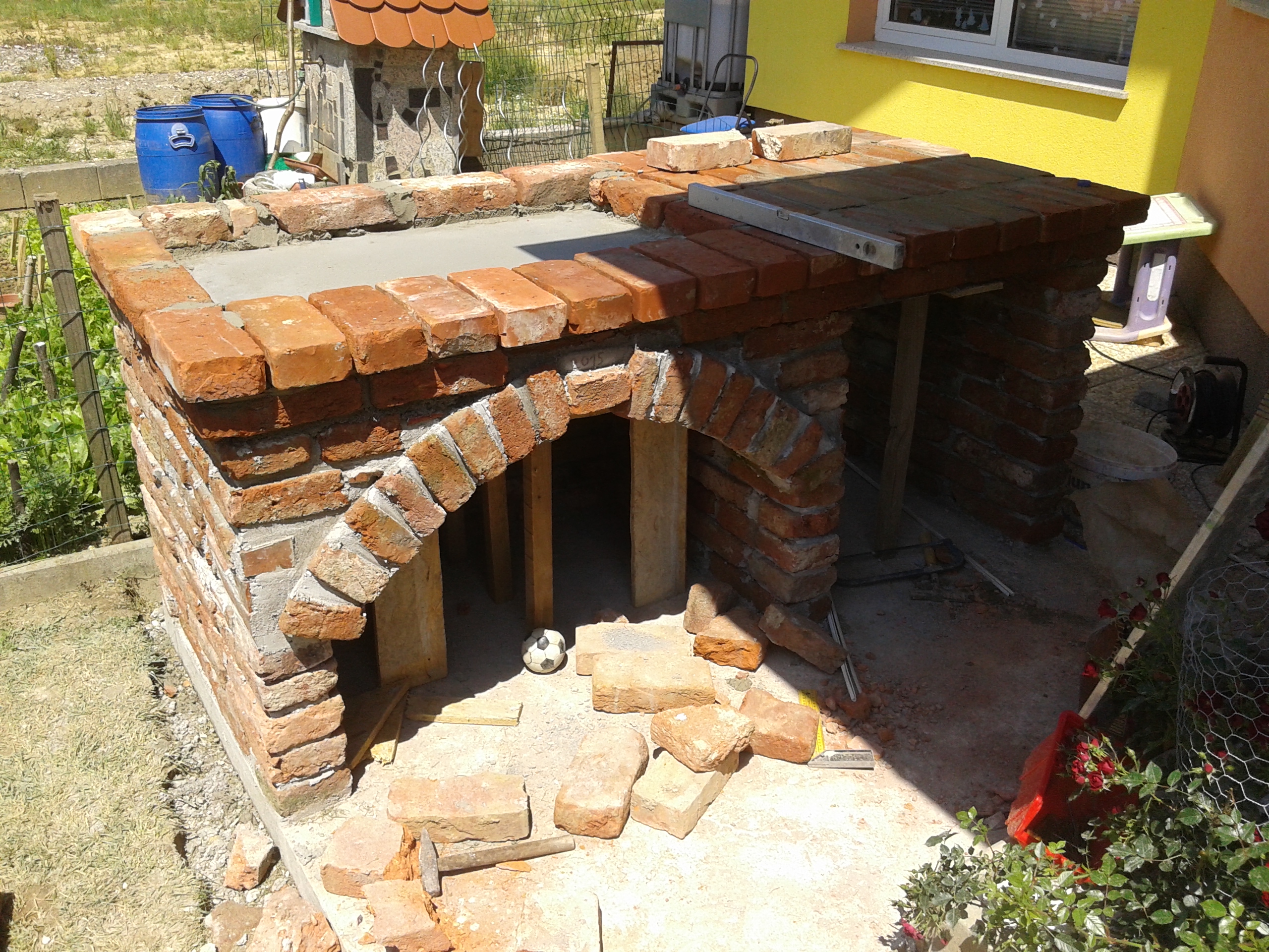

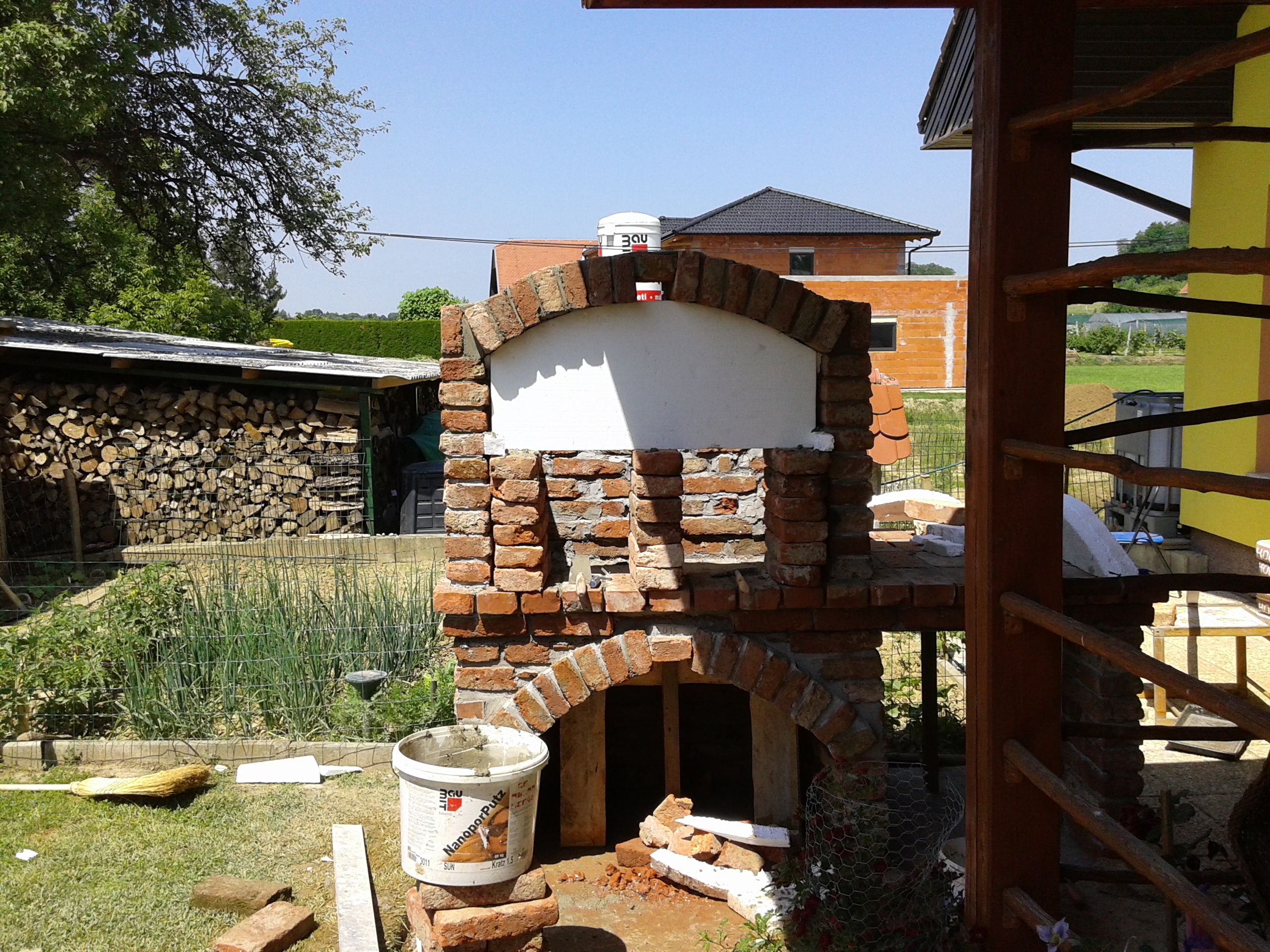

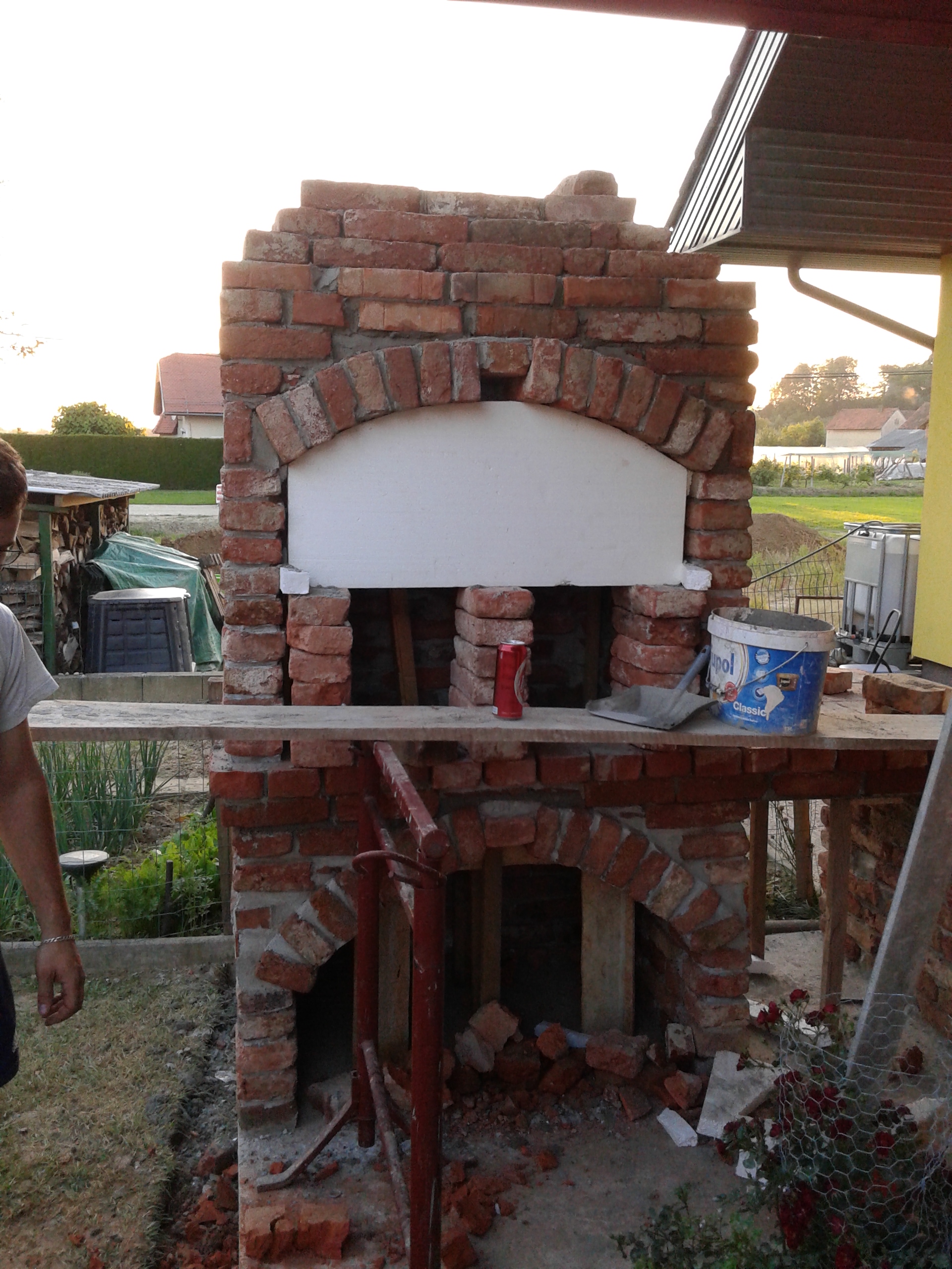

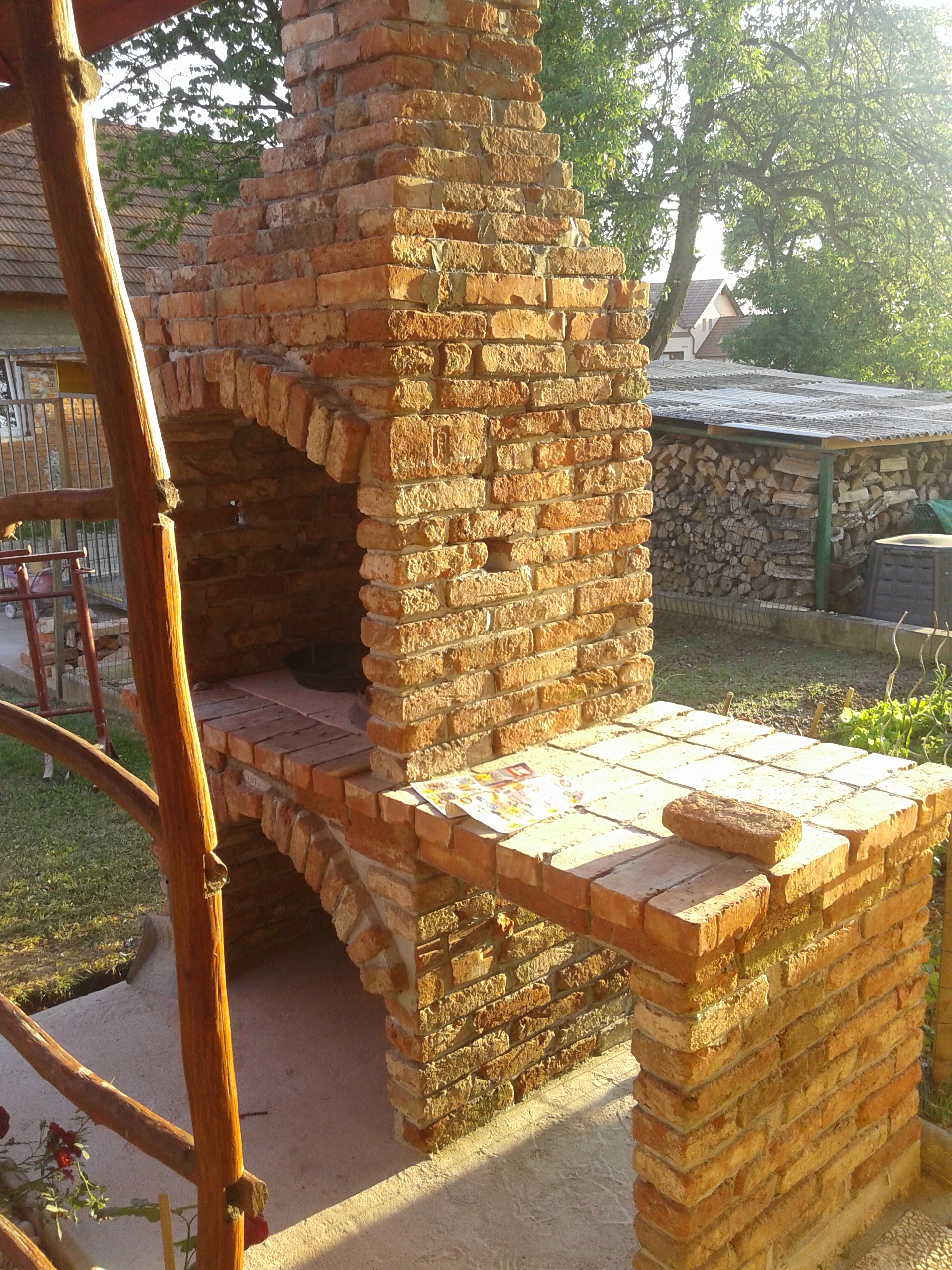

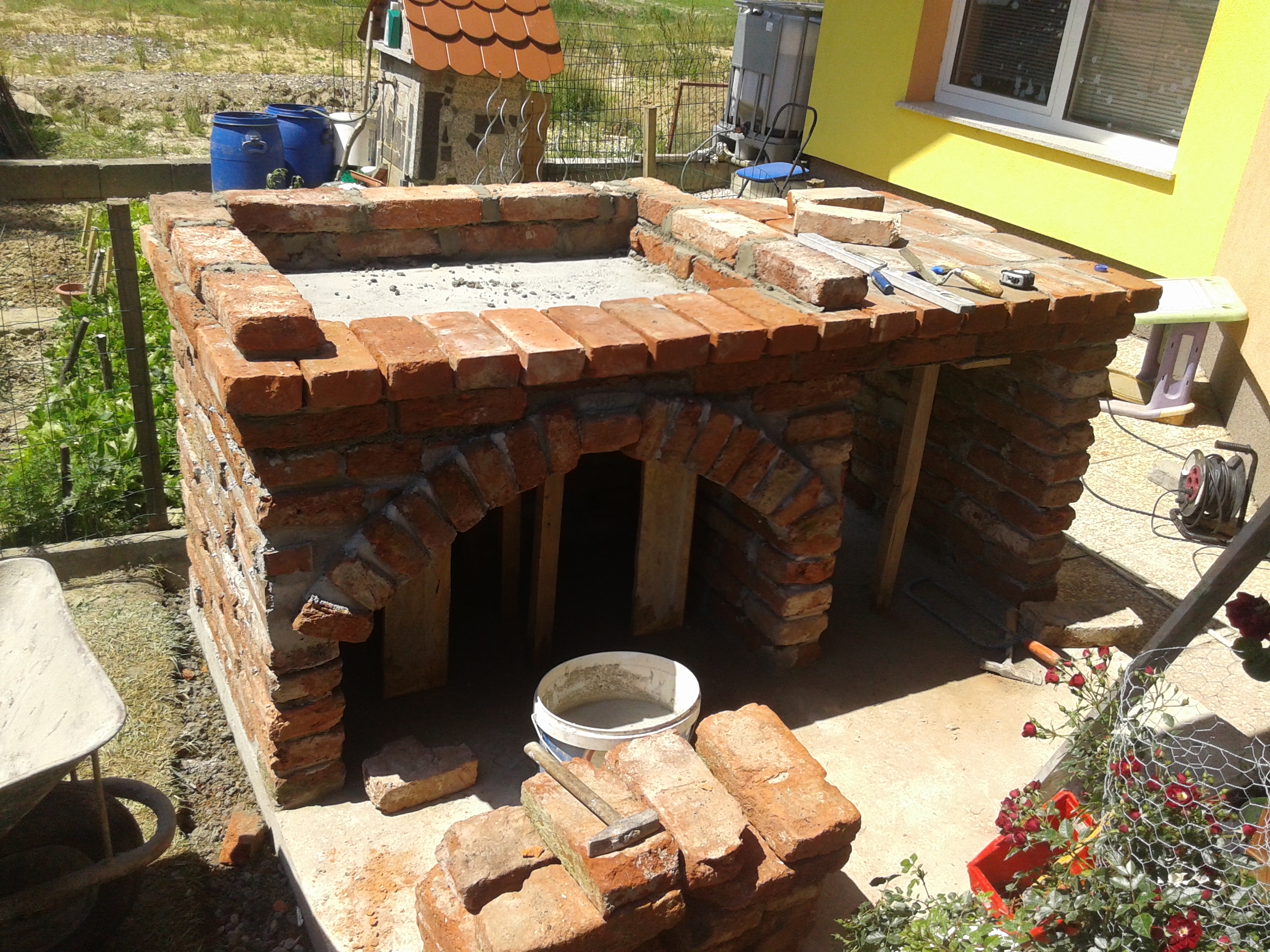

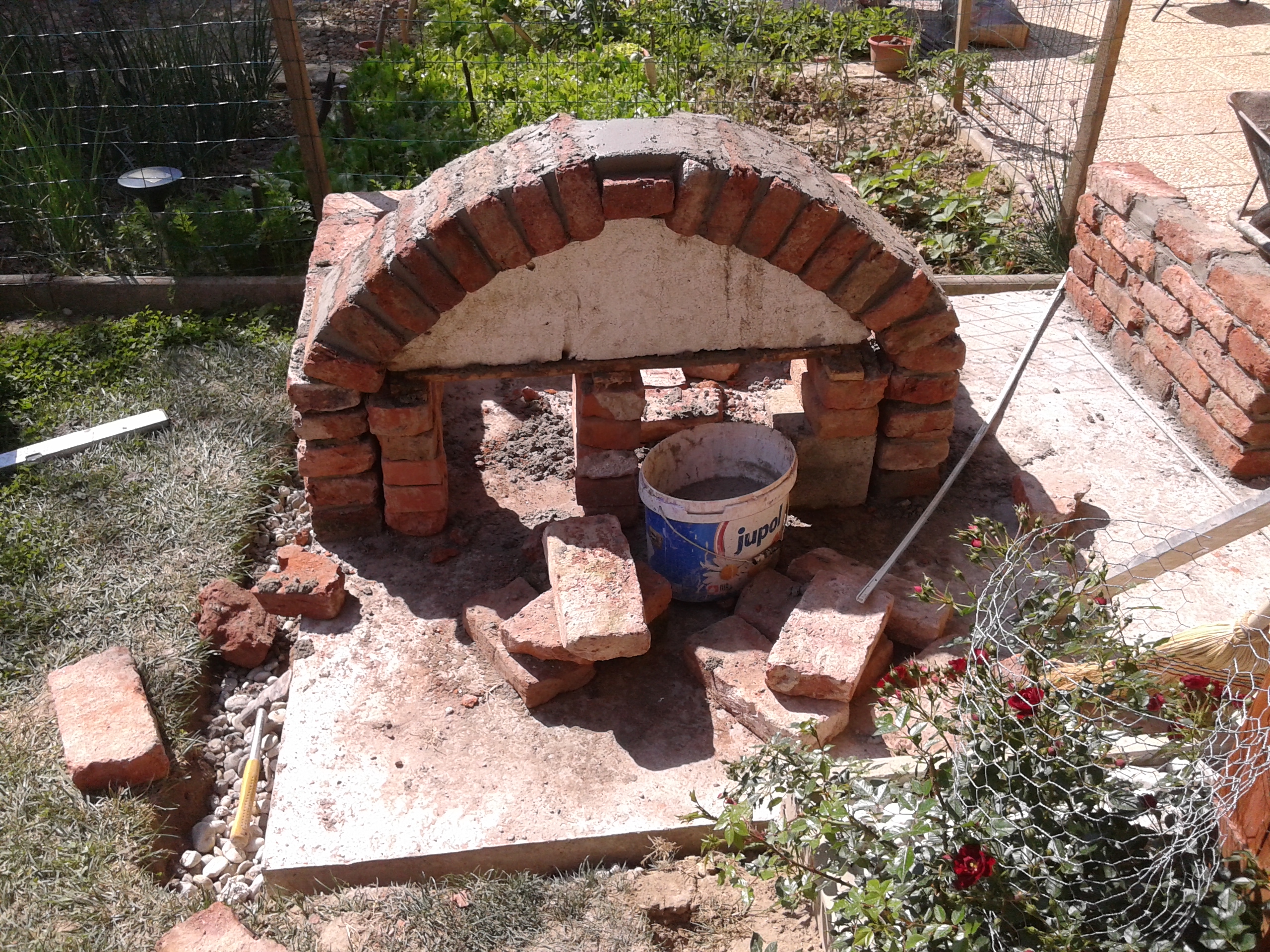

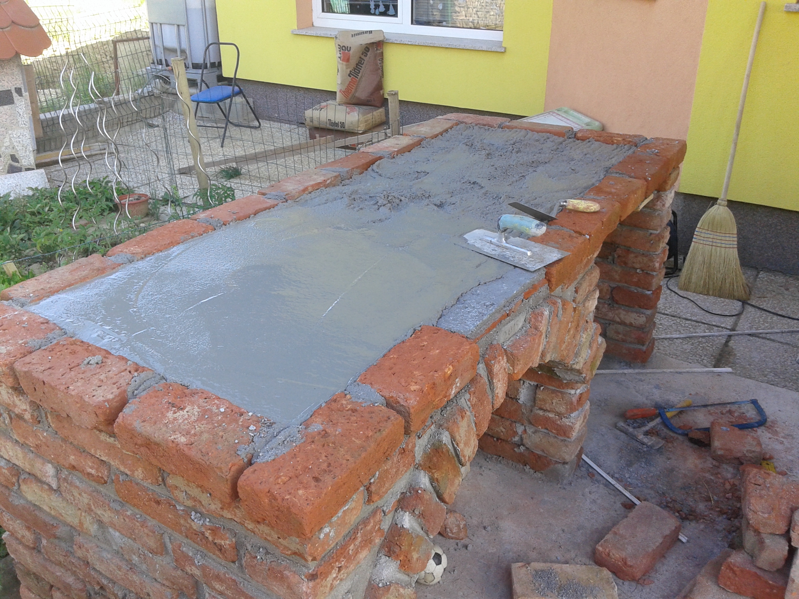

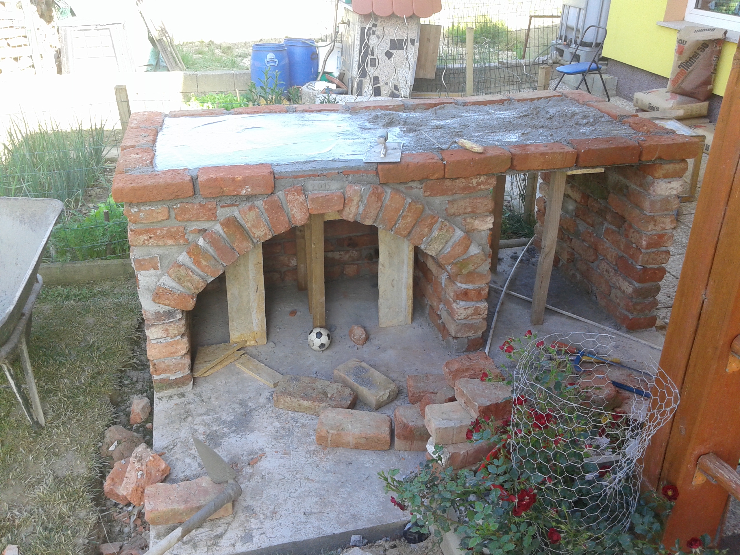

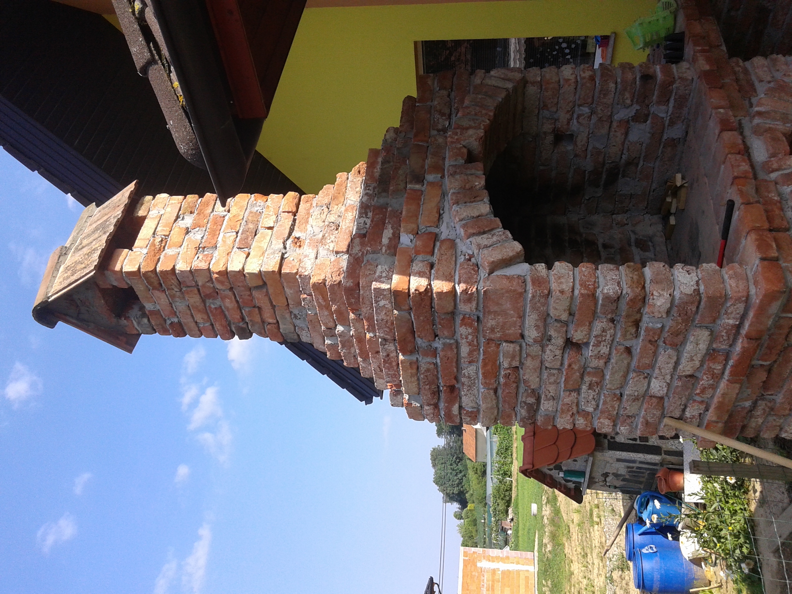

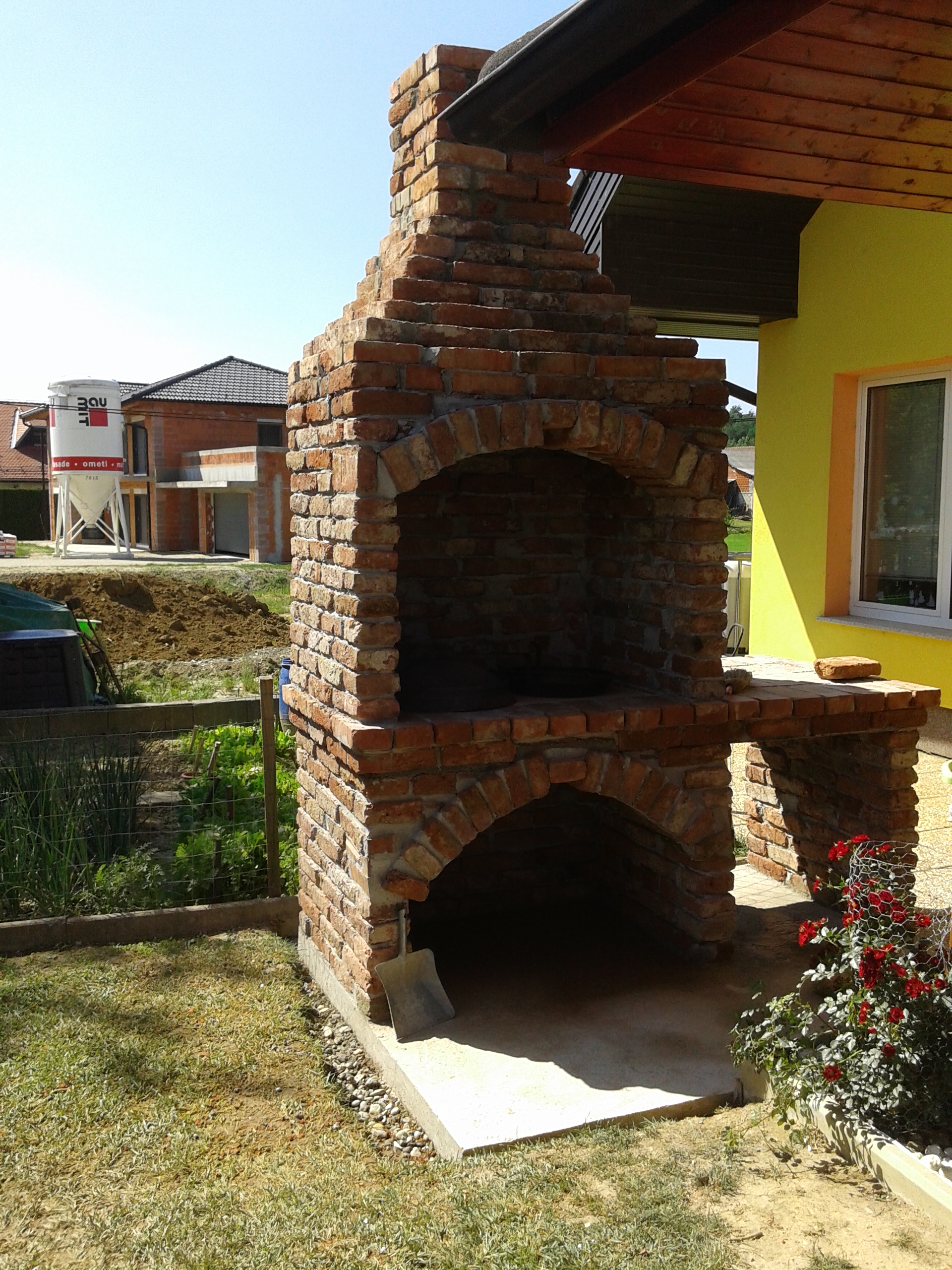

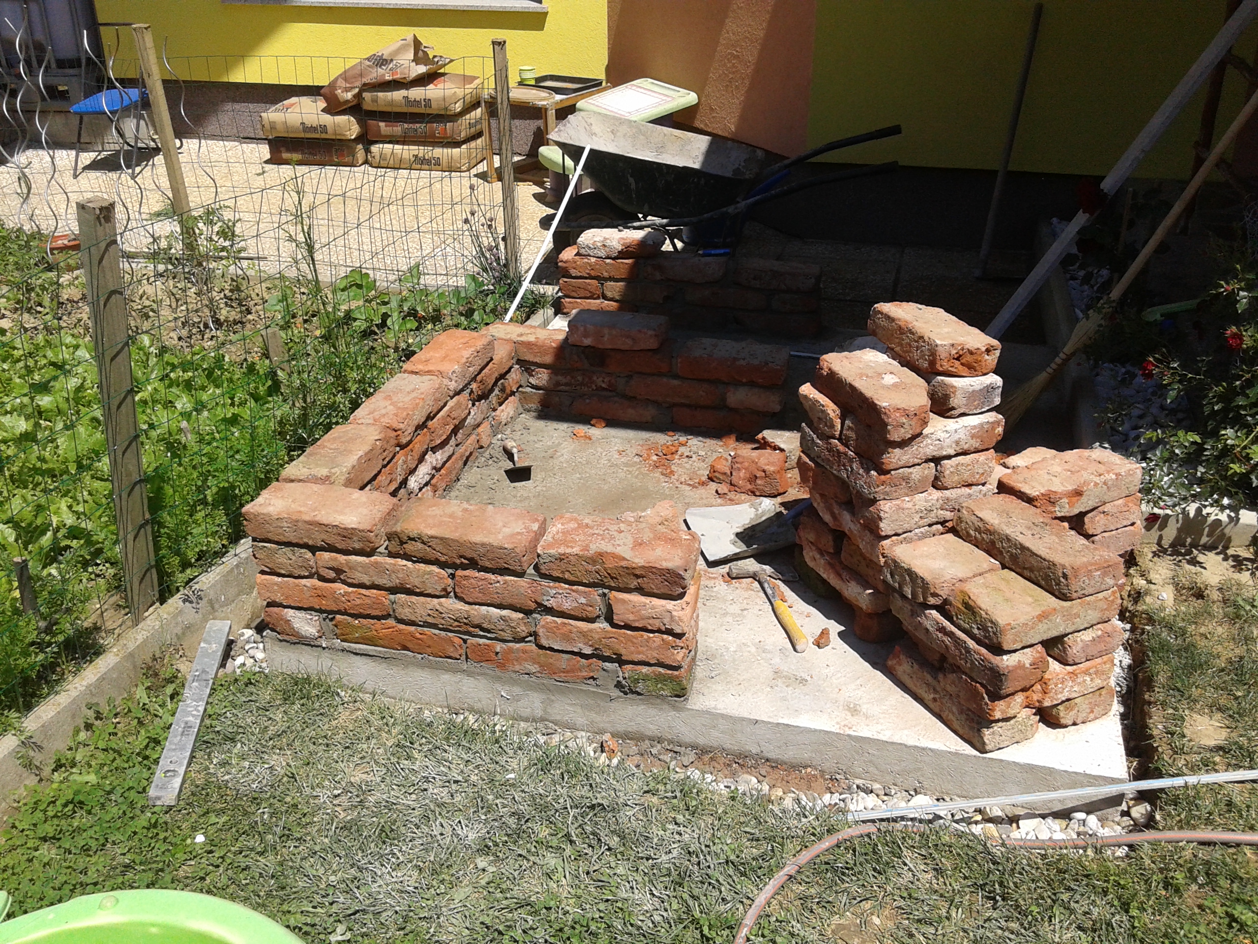

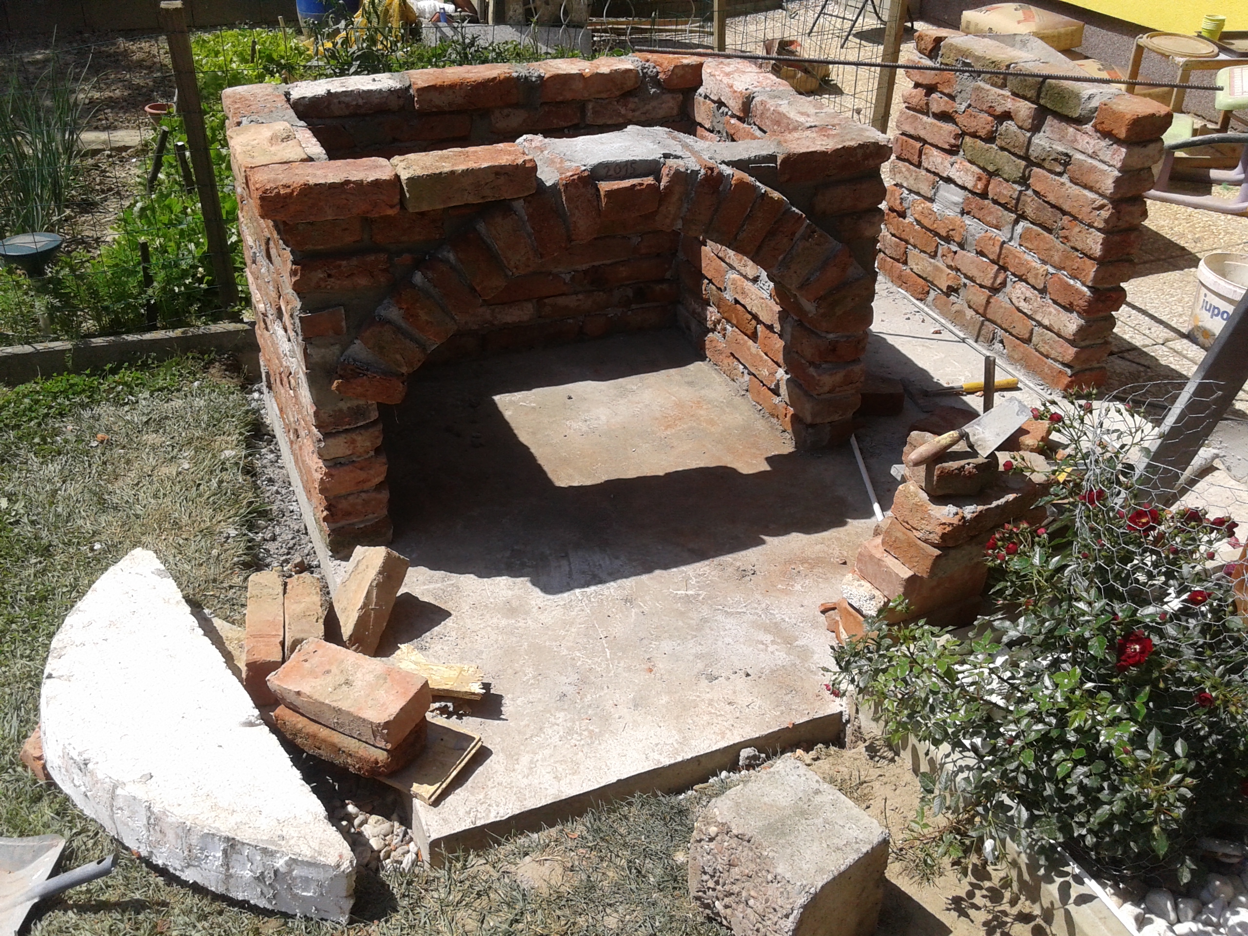

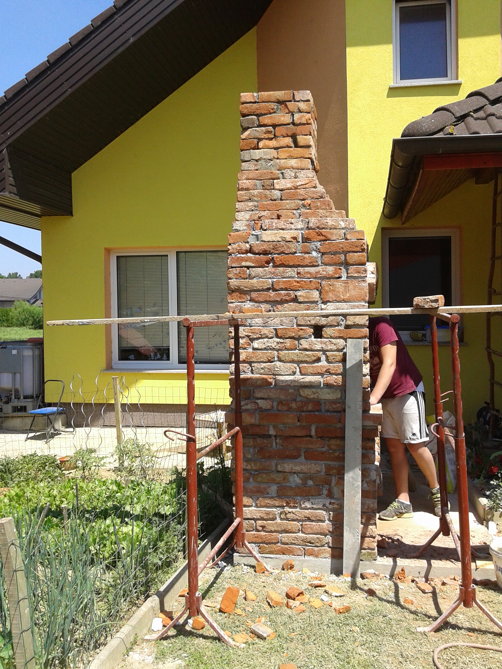

Tudi pri nas doma je že dolgo v zraku ideja o zidavi vrtnega kamina, v celoti iz starega zidaka. Zidake sem nabavil že nekaj let nazaj, letos junija pa je končno prišla priložnost za izvedbo "projekta". Najprej smo seveda naredili manjši izkop in v jamo nasuli gramoz za podlogo AB plošči. Nato je sledilo fršolanje in zalitje plošče. Plošča je lepo uspela, brez ene same vidne razpokice. Temu je gotovo botrovalo deževno obdobje med gradnjo in "predimenzionirana" armatura - 12 mm palice; taka je pač bila pri rokah :) Po dobrem tednu sem nadaljeval z zidanjem. In potem kar hitro z izdelavo spodnjega oboka. Sledila je še pozidava ostalega dela v višino oboka. Nadaljeval sem s pripravo za zalitje zgornje AB plošče. Ker nisem hotel da se plošča vidi zunaj sem naredil rob iz opeke (namesto opaža), tako da sem opeko pomaknil za 4 cm navzven, da je ostal prostor za naleganje plošče. Ker sem hotel zadevo čim enostavneje izpeljati in ker ni oboka na desni strani (kjer bo delovna površina); sem nabavil dve pločevini (debeline 2mm) in ju položil s stene na steno. Ta pločevina je služila kot spodnji del opaža in je ostala vgrajena. Upam, da sem dovolj lepo razložil ta del, saj žal nimam slik; vmes sem kakšen korak pozabil fotografirat. Sledila je torej izdelava AB plošče. takoj na svež beton sem vgradil še en rob iz opeke in opeko na delu namenjenem za delovno površino. Sledila je gradnja zgornjega dela - kurišča. Ker smo se vmes domislili, da bomo mogoče pekli tudi kdaj oddojka, mora biti odprtina kar visoka. Iz tega razloga je zadeva na koncu prišla višja, kot sem na začetku imel v mislih. Zgornji obok sem naredil nekoliko položnejši kot spodnjega. Sledila je spet zidava do višine oboka, oz. nekoliko nad obok, zaradi prostora za dim. V naslednjem koraku sem zafršolal "kapo kamina" (v piramido) in jo nato zabetoniral, hkrati pa v še svež beton stopničasto začel zidati proti dimniku. Lokalni "modreci" so pametovali, da naj ne betoniram, saj če zidam v stopnice mora zadeva stat. Že res, samo potem bi moral v vsaki vrsti nekoliko manj vlečt navznoter, kar bi povzročilo e večjo višino končnega izdelka. Pa še tvegat nisem upal :) Žal spet nimam slik, kar se tiče armiranja te betonske kape in vgradnje opeke, je pa tu slika notranje strani kamina proti dimniku, ko je bil končan. zadnjih nekaj vrst tega "piramidastega" zidanja sem potem res naredil brez podbetoniranja, se pravi, da je zbetoniran samo nekakšen venec čez prve štiri vrste, naprej pa ne več. Na koncu sem pozidal še dimnik, ki pa ni dosegel svoje končne višine, saj kljub temu, da sem velik, več nisem dosegel. Ko se bo zadeva krepko posušila, bom prislonil dolgo lestev in povišal dimnik za 3 ali 4 vrste in naredil še strehco. Seveda. skoraj bi pozabil, na dno kurišča sem vgradil šamotne plošče, med njimi in AB ploščo sem nasul kremenov pesek. Spet žal nimam popolne fotografske dokumentacije. In že je pripraljeno "orodje" za izpod peke :) No končno mi je uspelo naložiti še sliko končanega dimnika :)

60 x 100 cm
sandi74
Super zgleda. Kakšne dimenzije imas kurišče?
Tilen55
lepo lepo, večje slike bi bile dobrodošle :)
