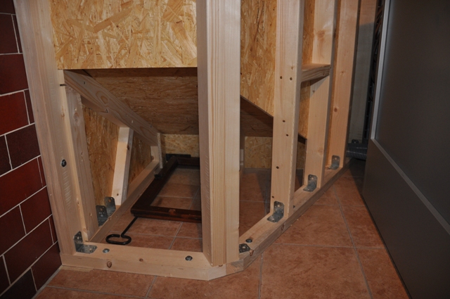

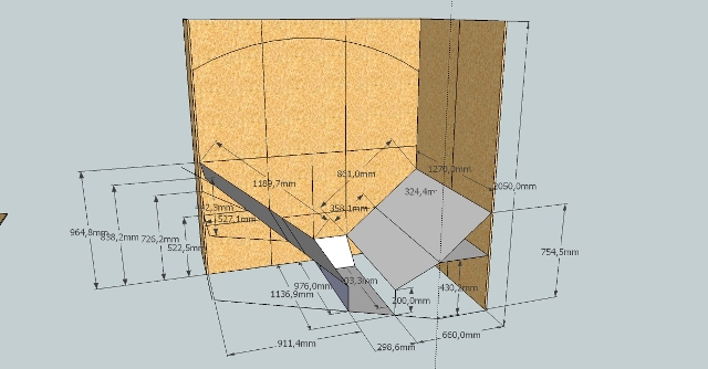

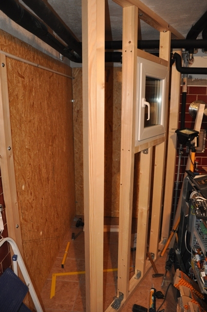

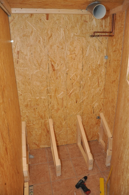

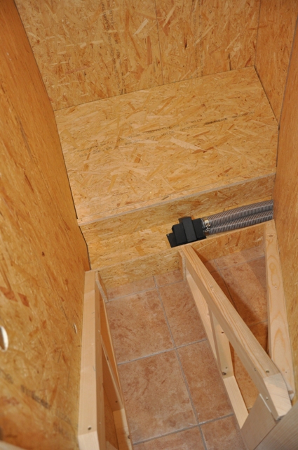

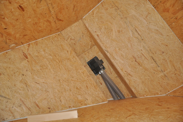

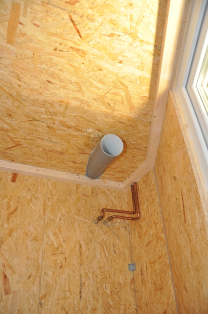

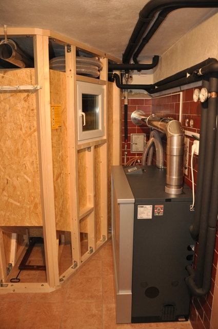

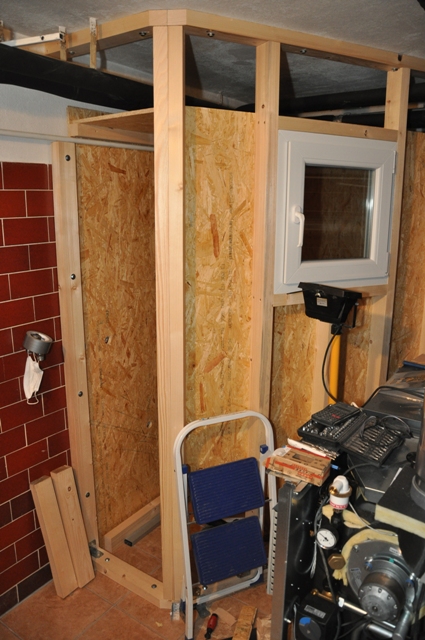

Moj prvi spletnik bo kar zalogovnik za pelete na primeru peči ETA PU 15, ki ima sesalni sistem odvzema peletov. Ker imam majhno kurilnico je zalogovnik velikosti cca 3m3 uporabnega volumna, kar bi moralo skoraj zadostovati za pol zime, če bo poraba cca 4t peletov. Konstrukcija je enostavna. Za okvir sem uporabil skobljane smrekove letve preseka 5x8cm postavljene na cca 50cm in osb 15mm plošče. Poševnine spodaj imajo mogoče nekoliko tanjše letve, ki pa so dodatno podprte. Grobo skico sem si naredil kar v google sketch, da sem dobil nekaj dimenzij za pomoč in pripravo in nabavo materiala. Najprej sem privil okvir v tla in v strop,katerega sem povezal s pokončniki, ki so fiksirani s po dvema kovinskima kotnikoma na spoj. Vse plošče so vijačene in tesnjene s silikonom, ker je pomembna neprodušnost zaradi prahu, ki se pojavlja pri povratnem vpihovanju iz sesalca v peči. Sesalna sonda je položena na sredino zalogovnika in lahko pokriva do 2m3. Za morebitne servisne posege ali natresanje sem vgradil kar pvc okno, ki nudi vpogled hkrati pa tesni. Drugače pa natresam pelete po cevi skozi strop zalogovnika iz zgornjega nadstropja. Torej koristim samo gravitacijo. V notranjost sem si postavil tudi preprost vlagomer za spremljanje relativne vlage, ki je največji sovražnik peletov. Trenutno deluje bp, kako se bo obneslo čez zimo bomo pa videli. Strošek materiala je bil slabih 200€,izdelava v lastni režiji.
