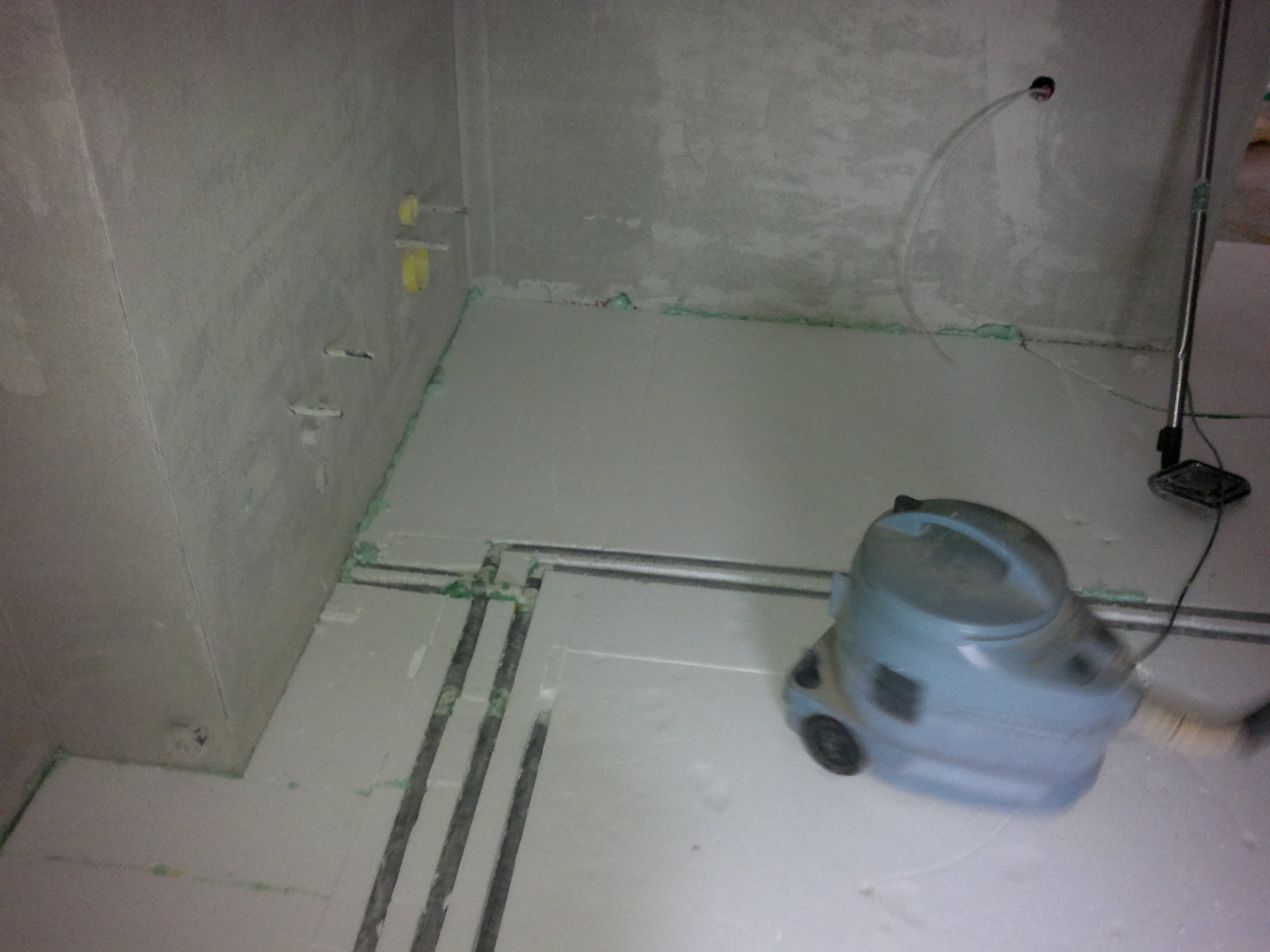

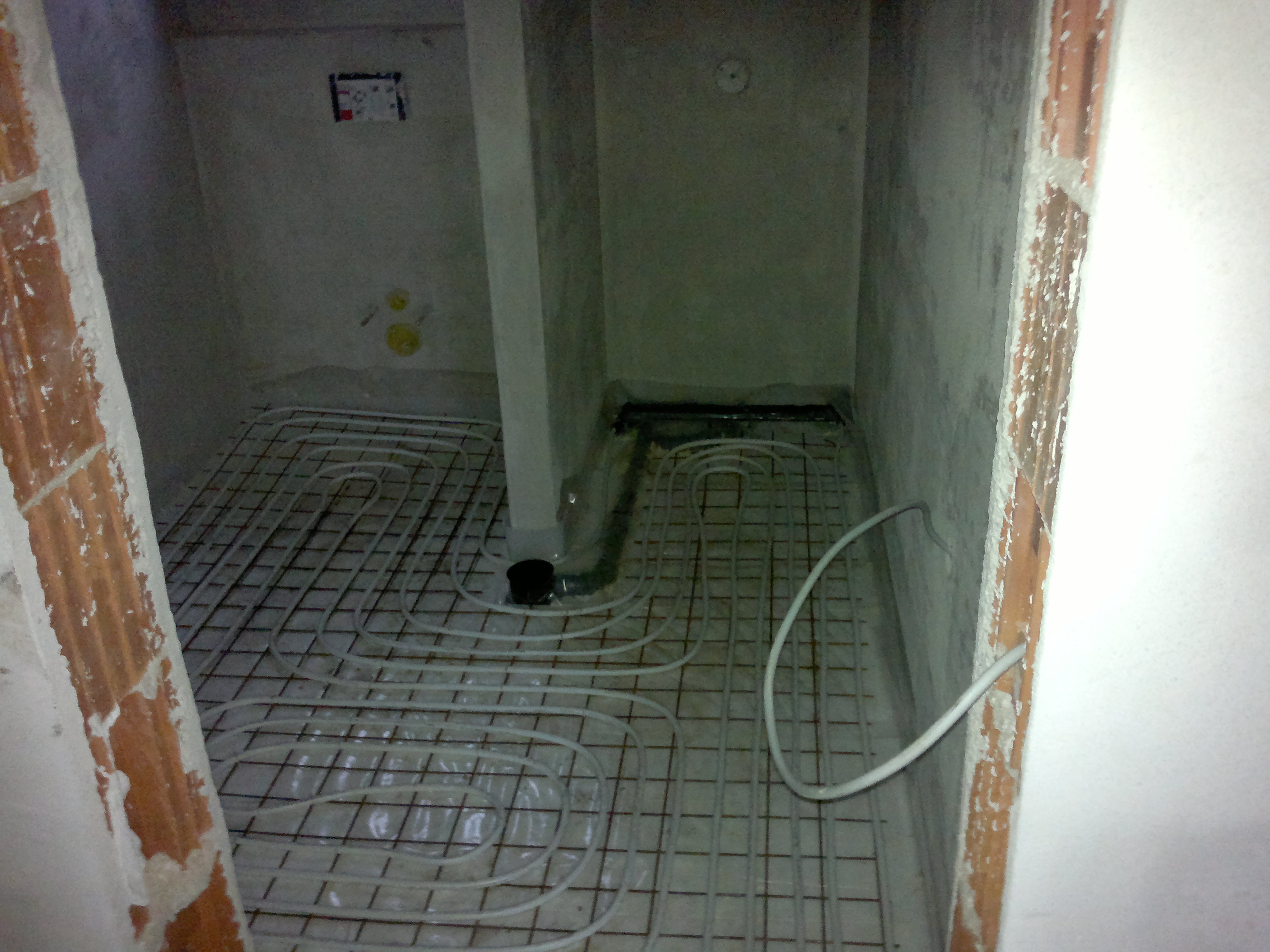

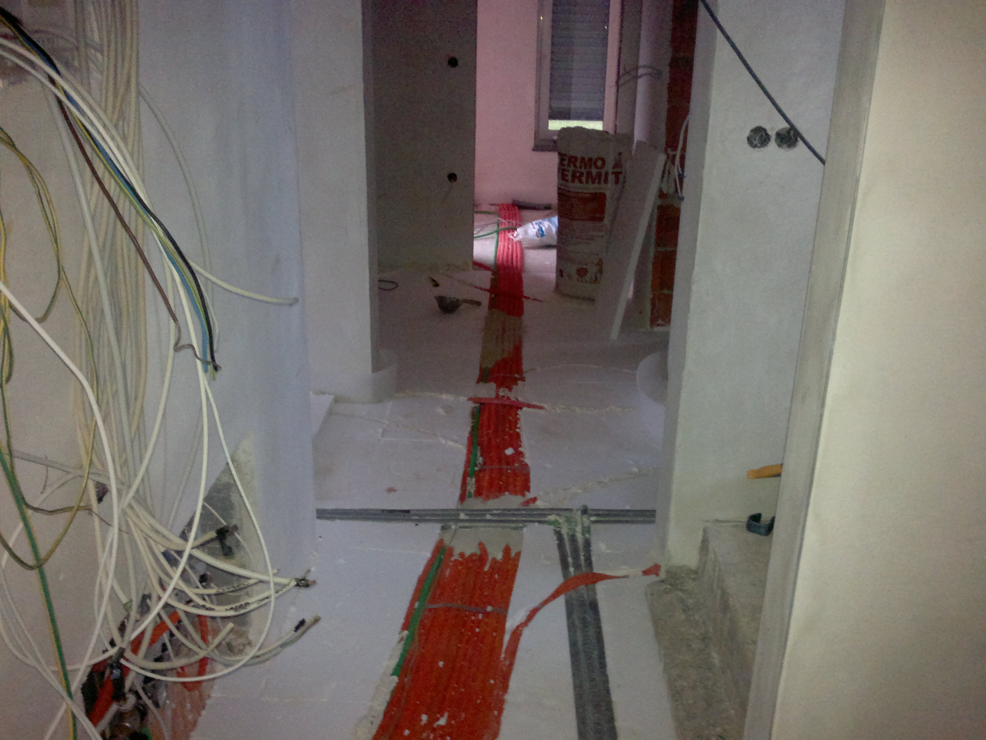

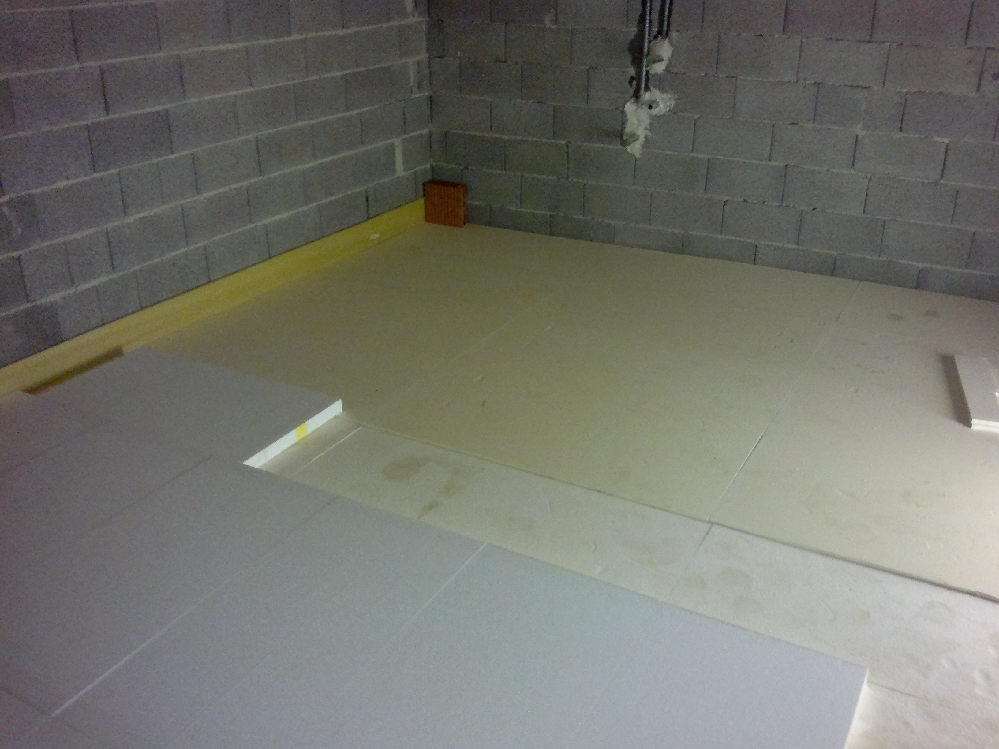

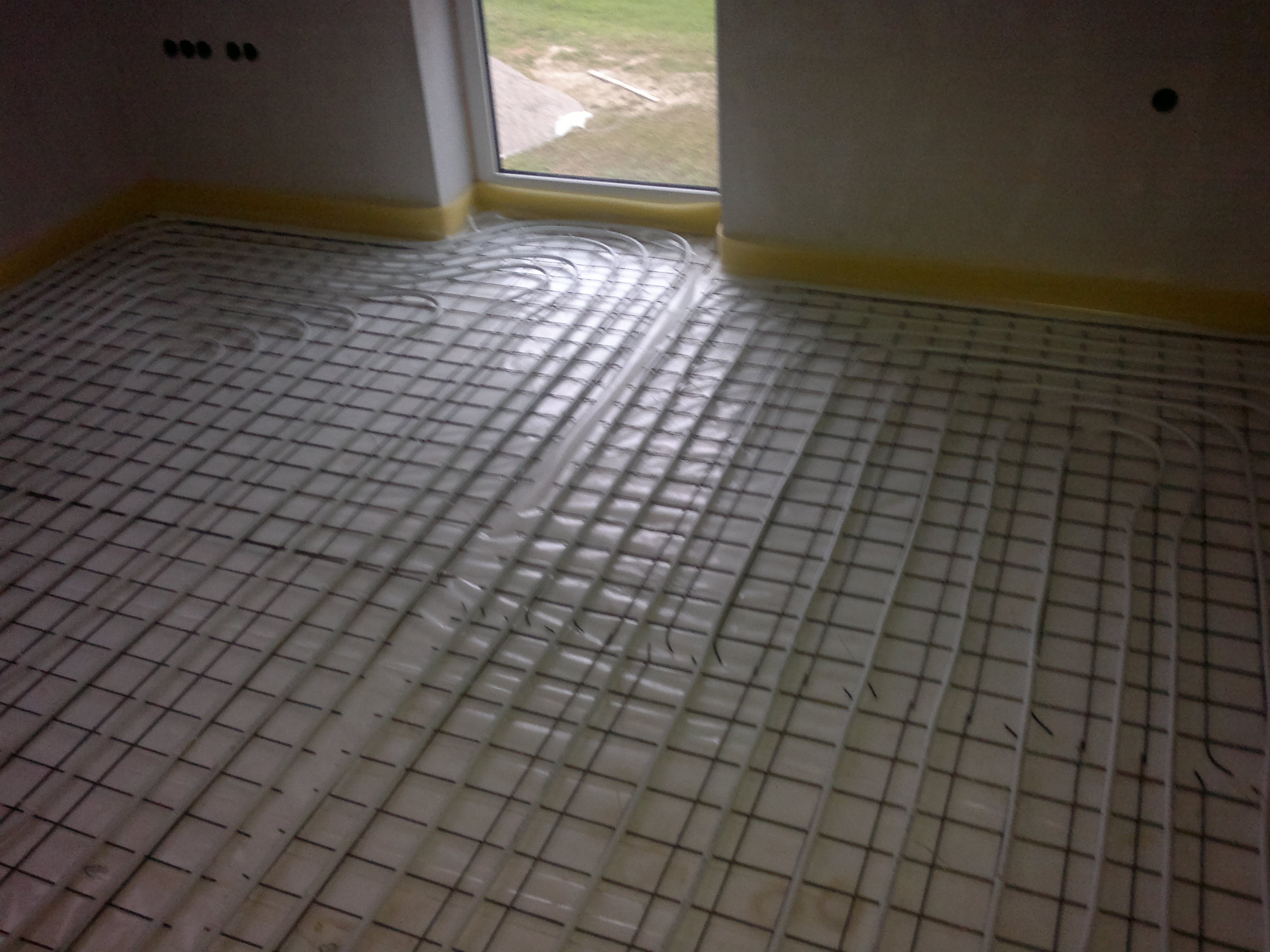

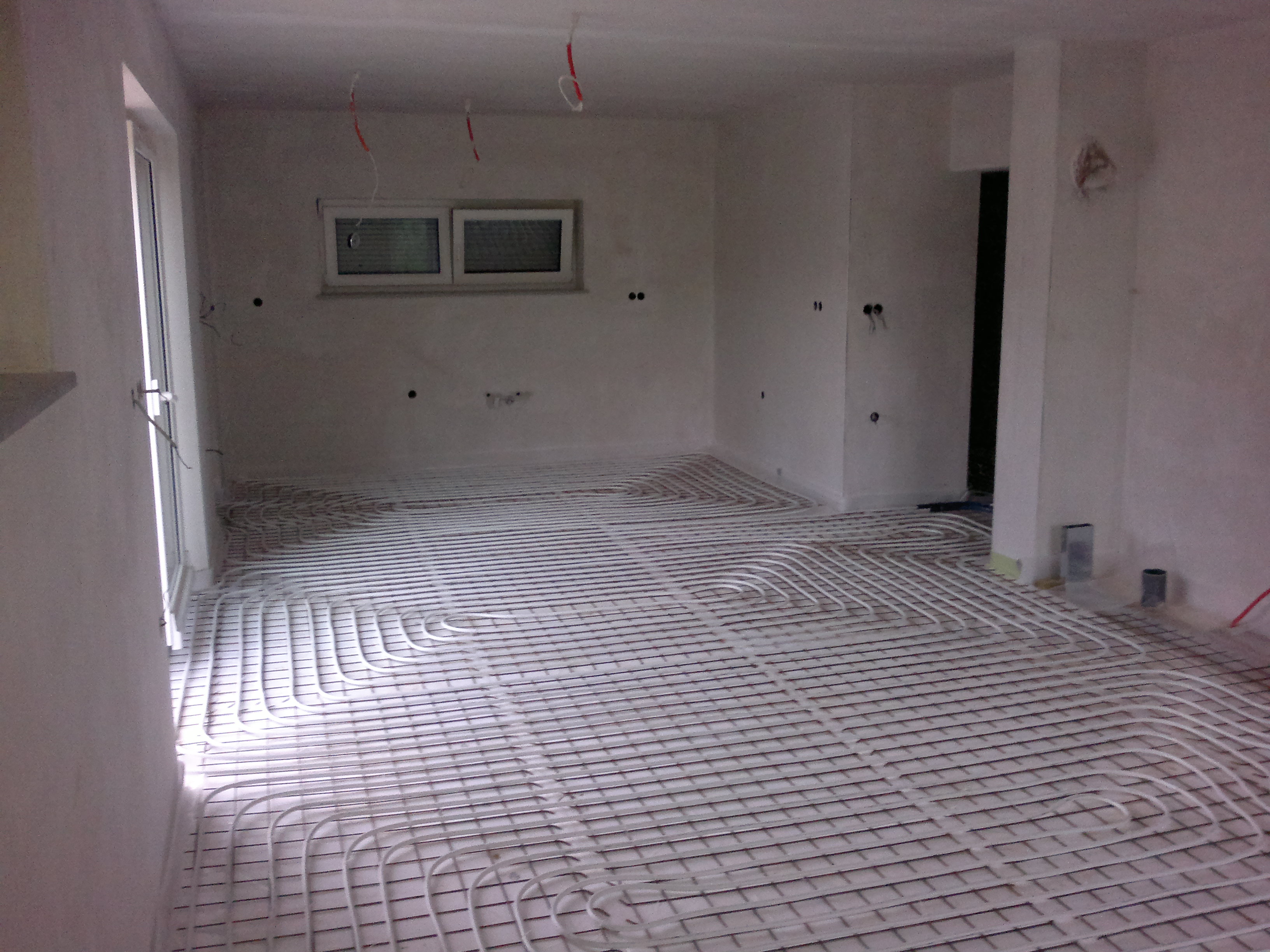

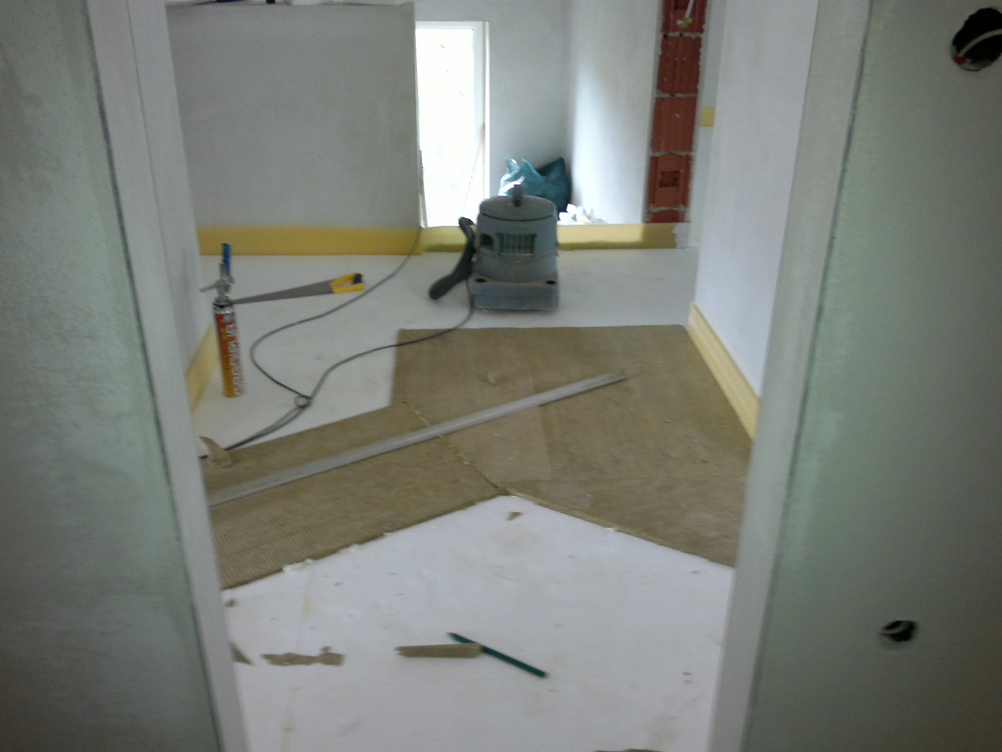

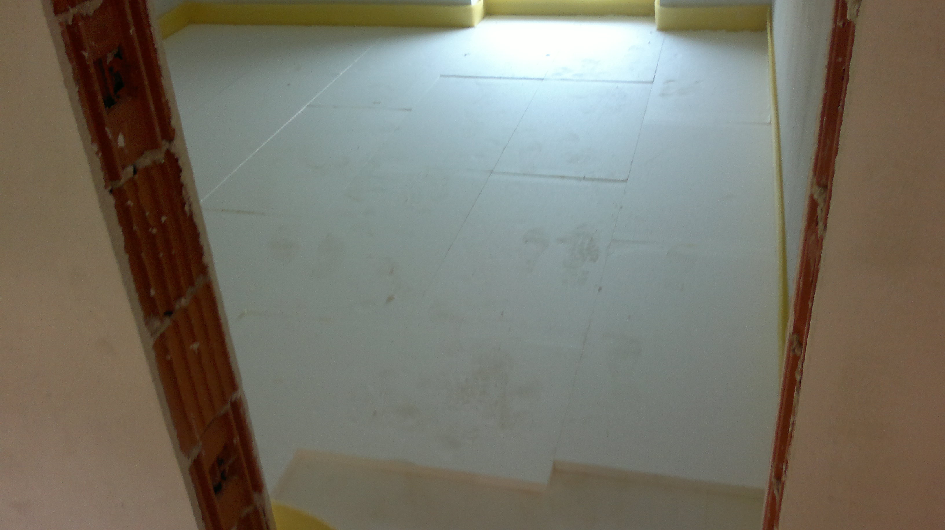

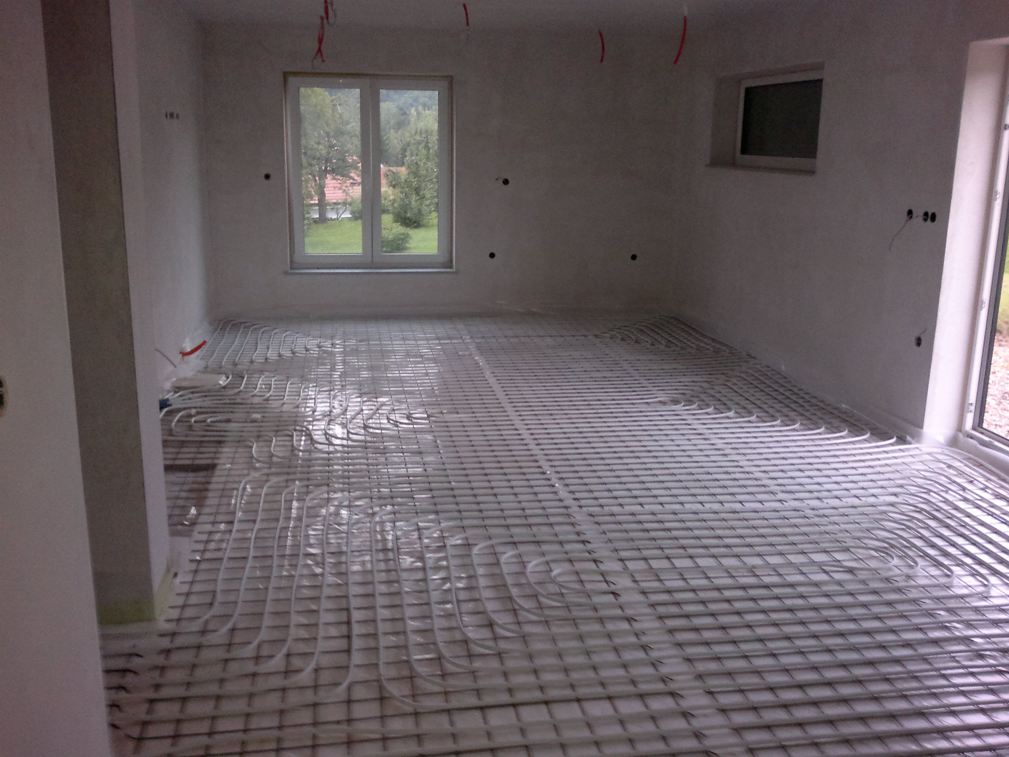

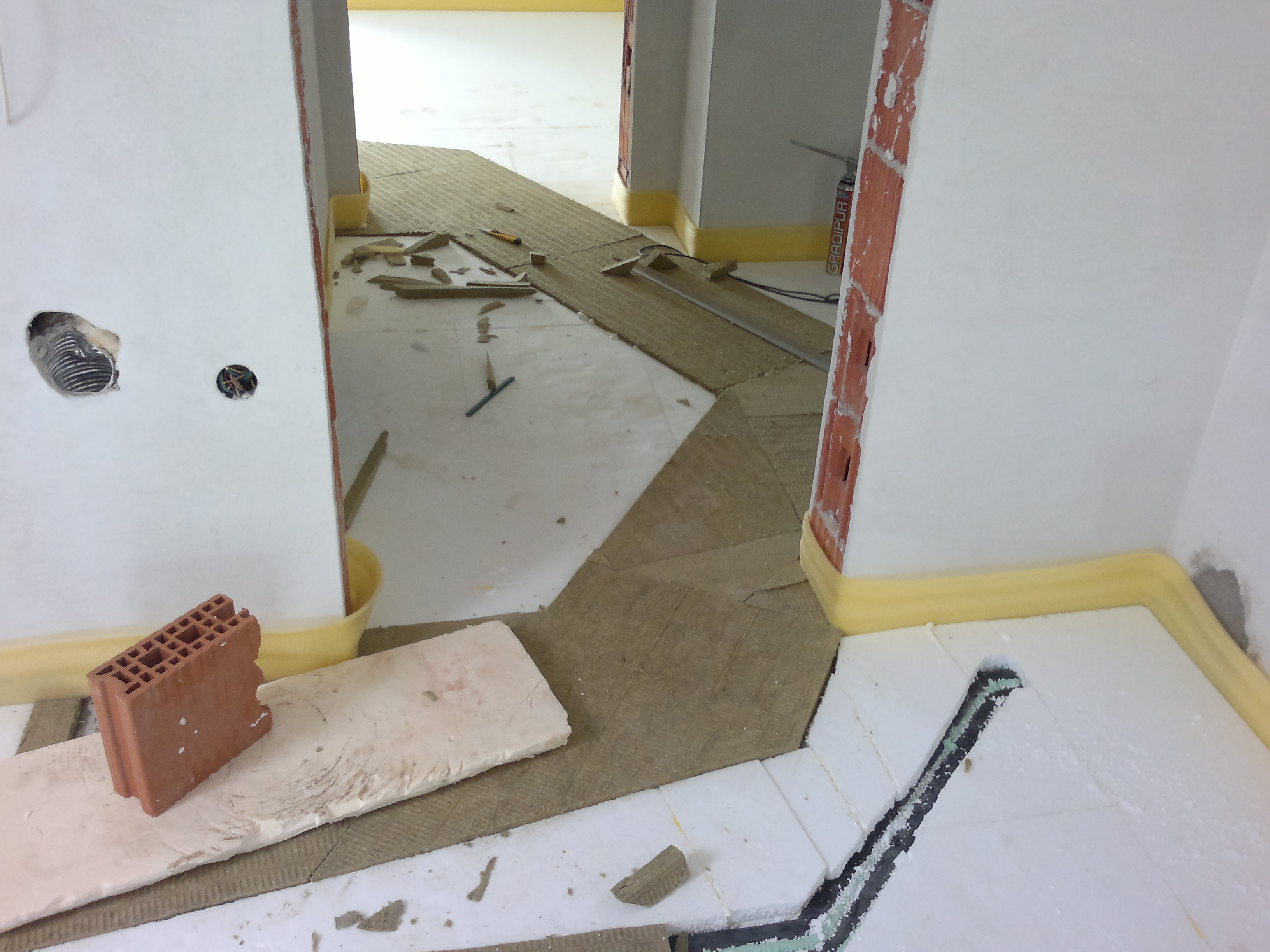

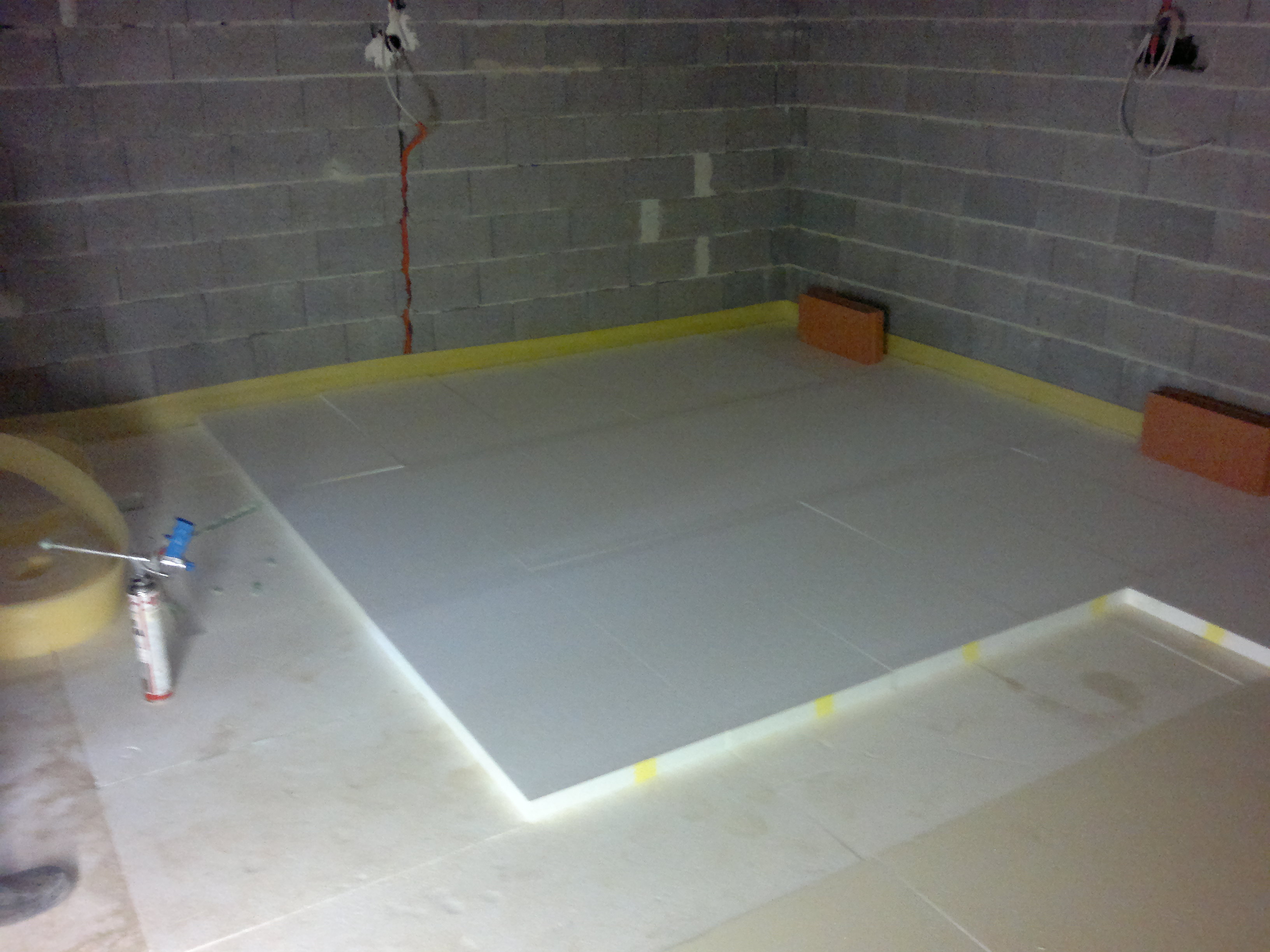

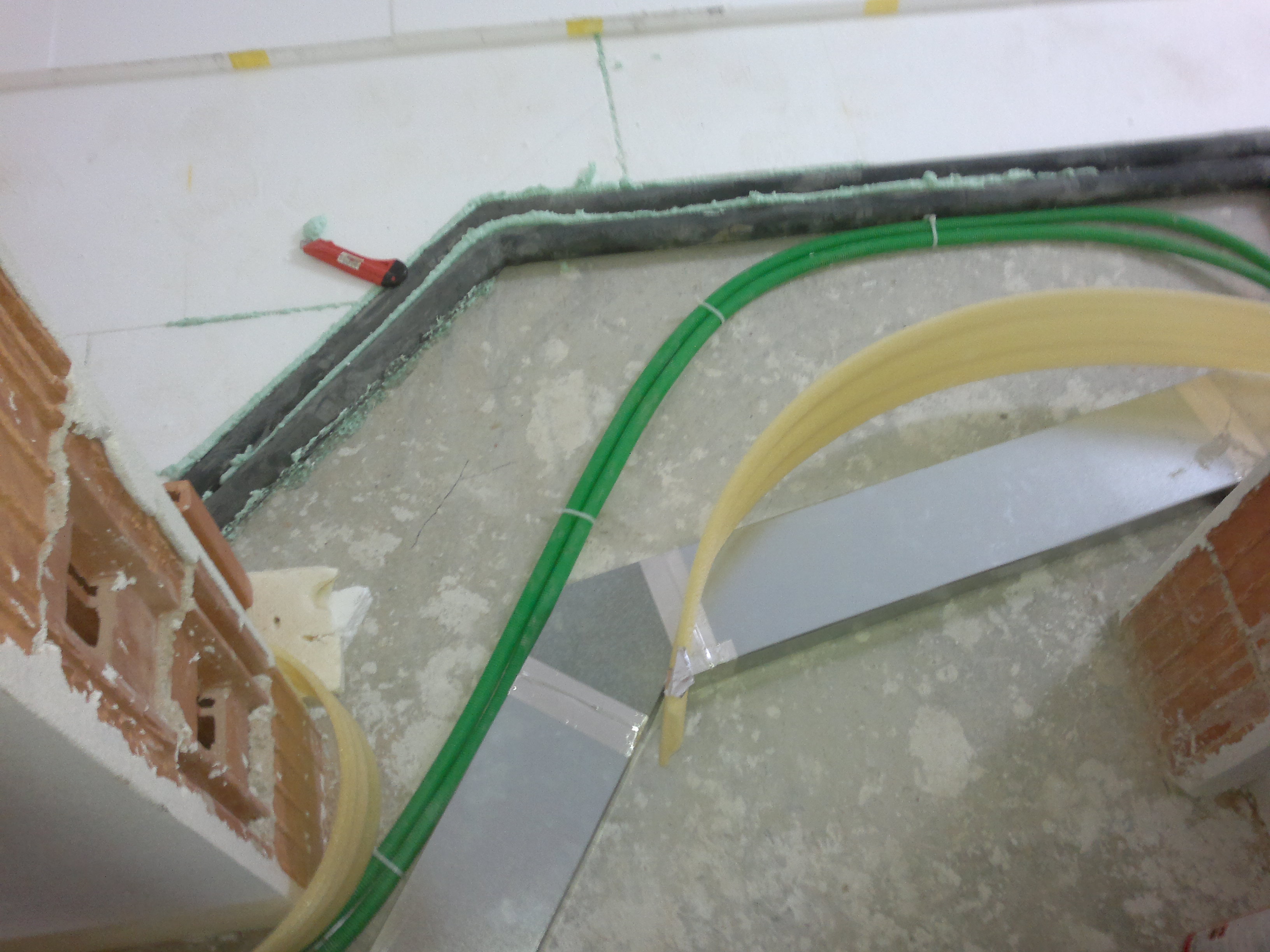

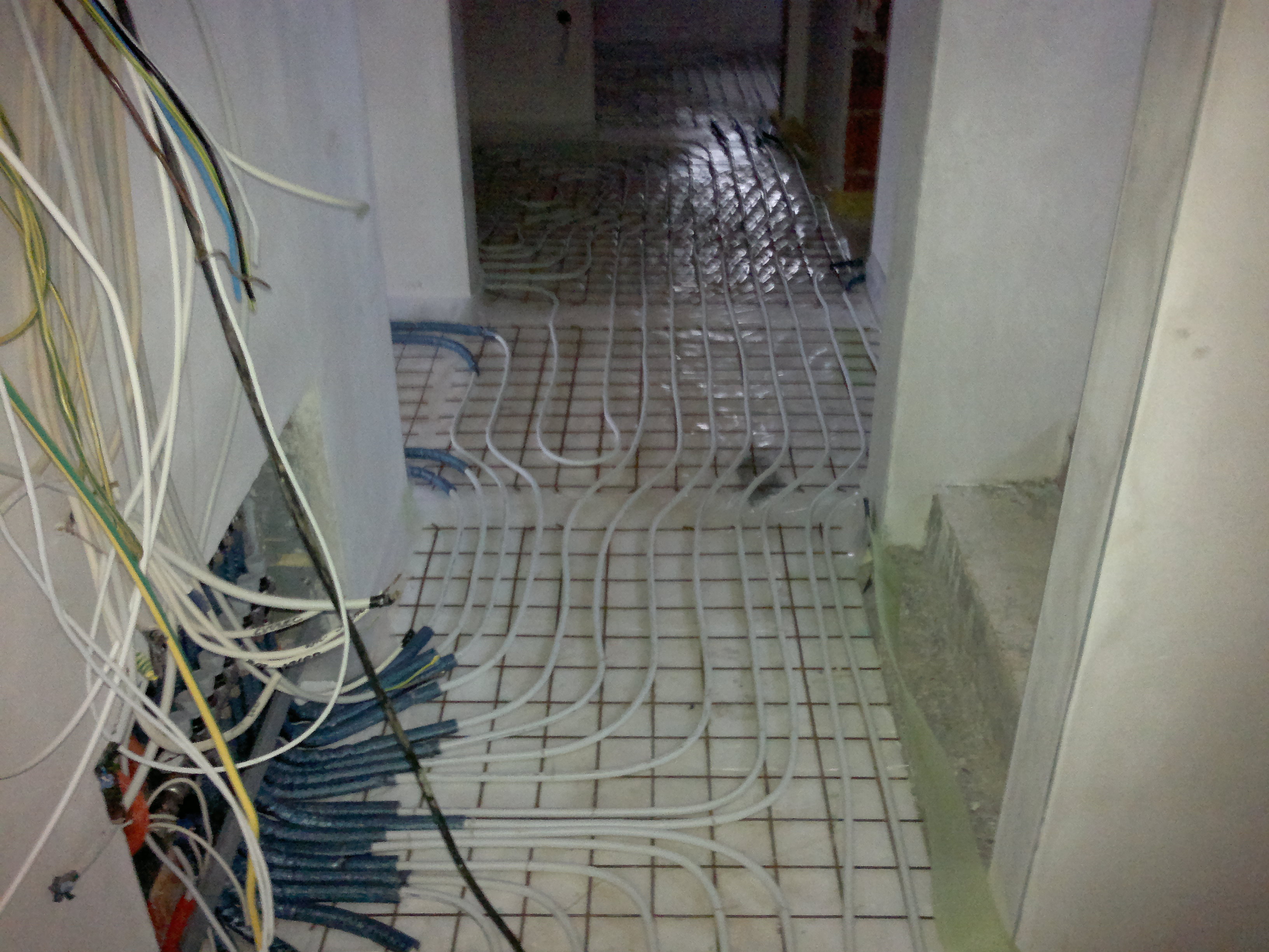

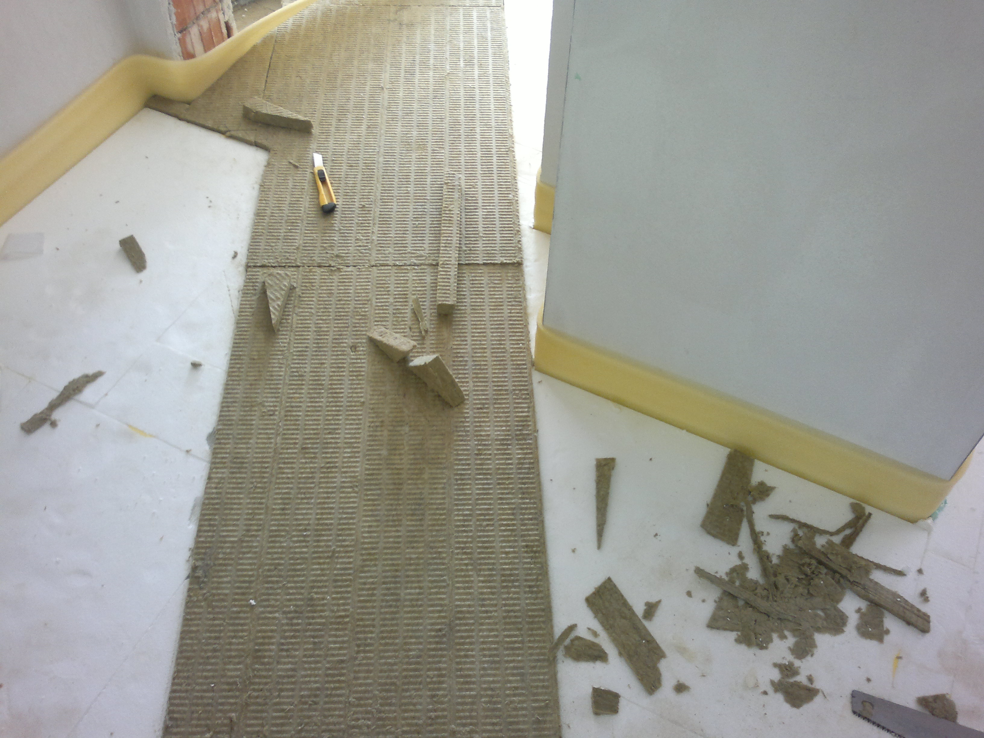

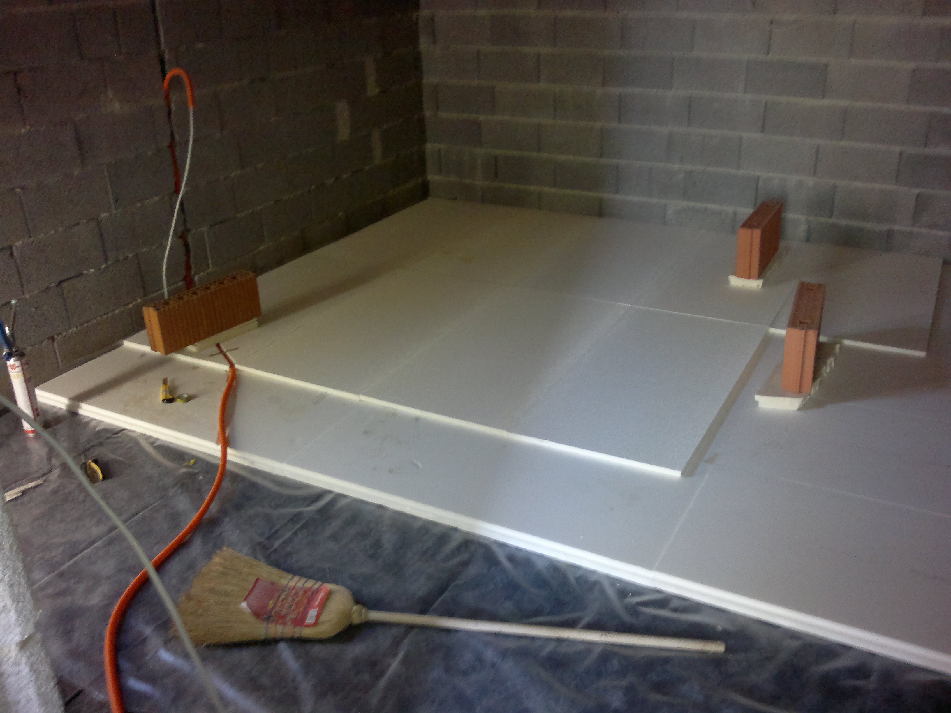

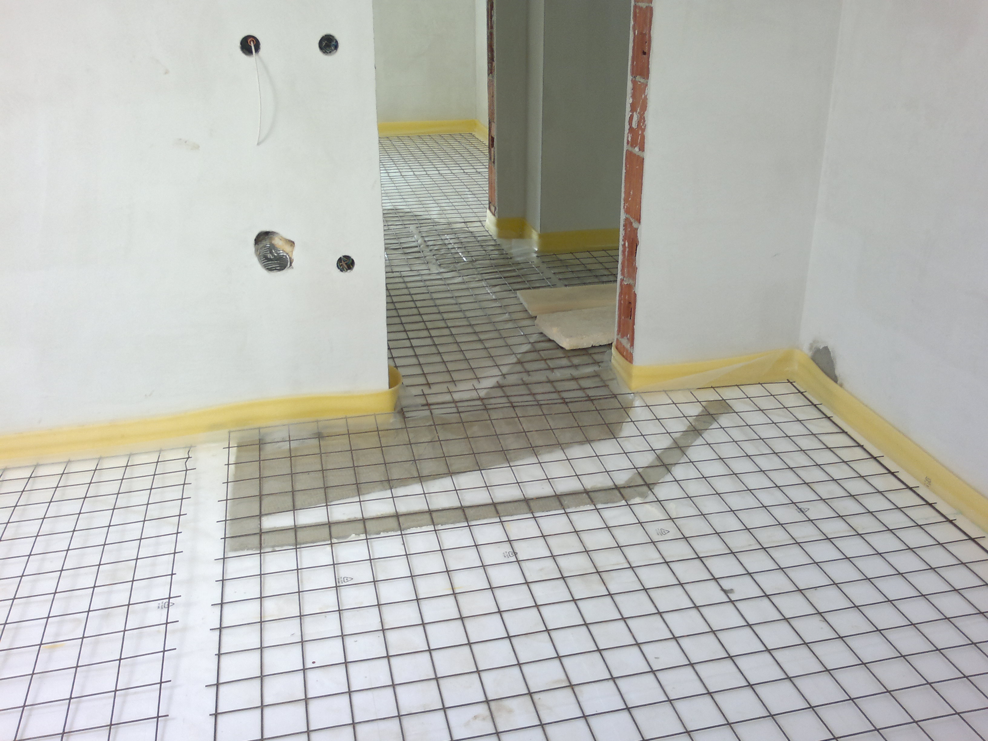

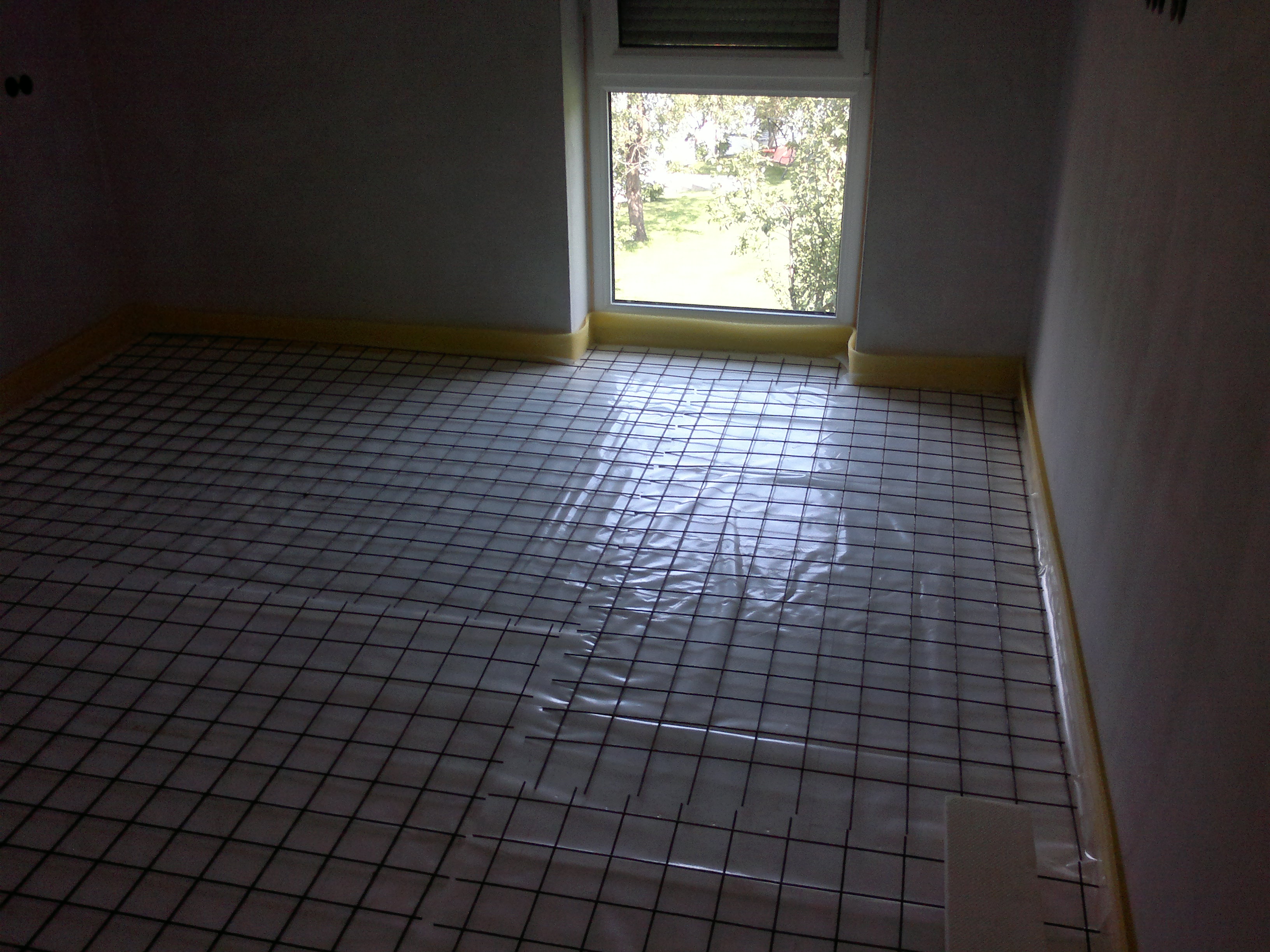

Odločil sem se uredim spletnik mojega polaganja toplotne izolacije pred estrihi in pred talnim ogrevanjem.Po daljšem razmisleku sem se odločil za talno ogrevanje na armaturne mreže.Po mnogih(neupravičeno) razlogih proti in kljub temu da sem pri sosedu videl kako fino je delo s sistemskimi ploščami sem se odločil za armaturne mreže.Talnega v prtličjuin mansardi je bilo 150m2 zato sem porabil 14 mrež q139.Cena pri manjšem lokalnem trgovcu je bila 19€ plus ddv in brezplačen prevoz ter razklad mrež pred vrata.V Mercator centru so mi jih ponudili po 27€ z mojim prevozom. Po obisku izbranega estriharja smo dorekli višine tako da je bilo v prtličju in mansardi predvideno 7cm toplotne izolacije(TI).Končni tlak je 15 cm tako da nad teh 7cm pride 6-6,5 estriha in finalna obloga.V kleti sem estrih delal samo v kurilnici 26m2(brez talnega) tam pa je končni tlak predviden 20 cm zato sem tam položil cca 18 m2 11cm TI od tega 6cm xps spodaj in gor 5cm eps 100 ,ostalih 8m2 kjer pa pride peč,zalogovnik pa 7 cm xps. Ker sem imel skoraj 500€ v dobro v trgovini na Hrvaškem sem komplet stiropor in xps za klet vzel tam.Nekako sem se pred izdelavo odločil da vzamem naš fragmat eps in ga tam tudi imajo ampak po ogledu in nasvetu prodajalca sem vzel meni takrat nepoznan isomaster eps 100.Moram rečti da me je pozitivno presenetil in je po moji primerjavi z fragmatom precej boljši.Cena je bila 0,62€ za cm eps 100.Nabavil sem 3+4 cm in polagal križno.Ne pretirujem polaganje TI mi je skupaj vzelo več kot 20 dni.Nisem delal vsak dan ko pa sem pa tudi po 8 ur in več.(kdor koli je prišel gledat je rekel da kompliciram)Vsako majhno špranjico sem naknadno zapurpenal.Še posebej ob stenah. Prvo sem v kleti v kurilnici en dan prej počistil in dobesedno posesal prah ter namazal ibitol po tleh.Drugi dan sem zavaril izotekt z najmanj 15 cm preklopi.Sem si res vzel čas in naredil precizno. Najmanj cevi in kablov je bilo mansardi v spalnici zato sem tudi tam začel da sem sploh sprobal sistem.V mansardi sem začel z 4 cm in 3 prečno(kasneje v prtličju sem obrnil sistem in začel z 3 cm in šel križno z 4cm. Robni trak sem uporabil višine 15cm in 1cm debeline Ker sem imel v mansardi po tleh v dve otroški sobi planirane kanale za razpih toplega zraka od kamina v prtličju in ker sem več kot teden dni čakal mojstra da mi jih poveže šel delat ostale sobe v mansardi ,hodnik in del dveh sob kjer bodo potekali kanali pa pač pustil nazadnje. No potem je prišel mojster in mi povezal kanale v mansardi tako da sem jaz lahko zaključil tudi po hodniku in povezal sobe med sabo No in ker je kamin ravno pod mestom kjer pride kanal v mansardo bo tudi zrak od kamina tukaj zelo vroč sem riskiral 50€ in ob kanalih namesto eps položil tervol.Ker sem ostalo polagal 4+3 sem pustil malo več mesta okrog in prvo položil ob kanalih 20cm široke in 5 cm debele trakove tervola(kanal je visok 5cm) in ker je kanal širok 15 cm mi je kasneje cela plošča lepo vse pokrila.Zaradi dušenja zvoka sem se tu odločil in pokril z 3 cm tervola tako da je na tem mestu kjer potekajo kanali višina TI 8cm ampak ker ima tervol določen procent stisljivosti to nebo oviralo estriharja.Bo tu pač pol cm tanjši estrih.S tem da sem šel rezat tervola in kasneje precizno povezovat z eps sem mogoče nepotrebno zakompliciral in si dodal dan dela ampak po končanen delu sem bil več kot zadovoljen. Prvo trakovi ob kanalih: Potem dopolnitev prvega sloja eps do tervola No po dokončanem polaganju drugega sloja eps na okrog tervola je sledilo zaključno polaganje tervol plošč preko kanalov in trakov tervola.(se vidi 1cm zob od prej napisane razlage) No mansarda je bila končana Ker je v prtličju največ cevi sem šel polagat v klet.Kot sem že opisal sem tu zavaril hidroizolacijo nato preko folijo in nato polaganje TI.Ker v kleti nimam garaže ni bilo potrebe po xps ampak po nekaterih nasvetih tu na forumu sem se odločil da bo v kleti prvi sloj xps preko pa eps 100.Kurilnica je velika 26m2.18m2 sem položil križno 4+2 xps (v trgovini niso imeli 6cm xps) in nato 5cm eps 100, ostalih 8m2 kjer bo peč,zalogovnik,toplotna črpalka pa sem dal 4+3 xps. Polaganje xps v kleti Polaganje eps 100 na xps Nato sem izolacijo prekril še z folijo in tam kjer je bilo samo 7cm xps pa sem nadeval armaturo za malo večjo trdnost.Aja podložil sem jo z koščki 5cm xps da je bila malce v višji coni estriha ki je v tem delu znašal skoraj 13 cm.Z kletjo sem zaključil.No tako sem mislil dokler niso prišli estriharji in še vse enkrat premerili in smo ugotovili da plošča na razdalji 6m visi za dobre 3cm. Ker sem itak 3cm eps imel doma zaradi polaganja v nadstropjih više sem odkril folijo in tam doložil stiropor tako da imam v enem delu kleti ne 2x križno ampak 4x križno 14 cm izolacije.(o joj nevem če je potrebno) Ostalo še mi je prtličje.Tam nisem veliko več slikal.Položil sem vse prostore 4+3 križno na koncu pa sem si pustil hodnik v katerem je bilo največ cevi in kablov. Tako pa zvečer po prvem sloju Ko sem jaz spodaj zaključeval smo še v mansardo znosili armaturne mreže da sta mojstra lahko začela polagati talno gretje Mojstra sta položila talno gretje v mansardi.Cevi so alumplast Uponor. Zgoraj kopalnica položeno tudi v tušu(tukaj je izveden padec 2.5 cm proti kanaleti. Otroška soba Še ena otroška No potem sem jaz zakjlučeval spodaj(levo na sliki se vidi da sta me že čakala z cevmi za talno) Drugi dan smo še znosili ostale armaturne mreže da sta lahko zaključila z talnim Kopalnica spodaj položeno tudi v tušu To je hodnik ki skriva največ cevi No in še glavni prostor dnevna kuhinja jedilnica.Desno se vidi dovod svežega zraka za kamin ter razvod v eno sobo spodaj.V mansardo pa gre razpih kakmeter od dimnika proč.Tukaj imam že narejen preboj ampak je v stropu na tem mestu za fi150 dan 5cm xps tako da kasneje ko bom povezoval gor samo odrežem ven. Glavno orodje pri mojem delu: En dan pred prihodom estriharjev sem se spomnil da moram vse vezice s katerimi so cevi pritrjene na mrežo porezati proč.Z boljšo polovico sva porabila skoraj tri ure da sva odščipnila tistih nevem mogoče 5000 vezic.No če do takrat nisem imel žulja sem ga po tem imel od klešč.Sem mislil da je to nepotrebno delo pa sem sedaj ko je končano videl da ni.Nenamerno seveda sva ene tri štiri ob steni pustila in ni vrgg da ne gledajo ven. No potem pa so na vrsto prišli estriharji in naredili estrih.Skupaj je bilo 176m2 estriha od tega 150m2 položeno na talno. Klet Porabili smo 1430 metrov cevi. Skupna cena tega projekta je bila nekje 7500€. Material (razdelilec inox8 vej in inox 9 vej,CU cev 28 in izolacija, cevi Uponor za talno, torej komplet kaj vse se potrebuje) z delom 4400€, estrihe sem plačal 8,5 € po m2 torej skupaj 1500€.Izolacija je bila čez 1000 potem pa še 2 kanaleti za tuš,enih 6 purpen, pe folija,armaturne mreže in pivo in pridem nekje na 7500€. Res mi je vzelo ogromno časa ampak z končanim delom sem pa bil več kot zadovoljen.Estrihi so bili končani 6.8 2014 in se sedaj lepo sušijo.

Zdravo res bi nujno rabil kak nasvet namreč tudi jaz dajem mreže Q139 notr za talno, pa mi je nekdo tako močno odsvetoval da to sploh ni dobro in da tega nikoli nebi dal ker se ima preveč rad. wtf. No pa me res zanima kako ste zadovoljni s talnim gretjem in koliko časa ga že imate in upam da dela brez težav? in ne pušča. Pa to je bil en ki se dosti ukvarja z tem razpeljevanjem centralnih in pravi da on raje ne dela kot da bi dal mreže not hehe. Naštel neke raztezke pa ko vlečeš cevi pa to in omenja ostre robove ma nwm kr neki. Mene pa zanima ali je to to ali ne. Hvala drugač pa lep članek. Bo pa na koncu samorazlivni estrih notr

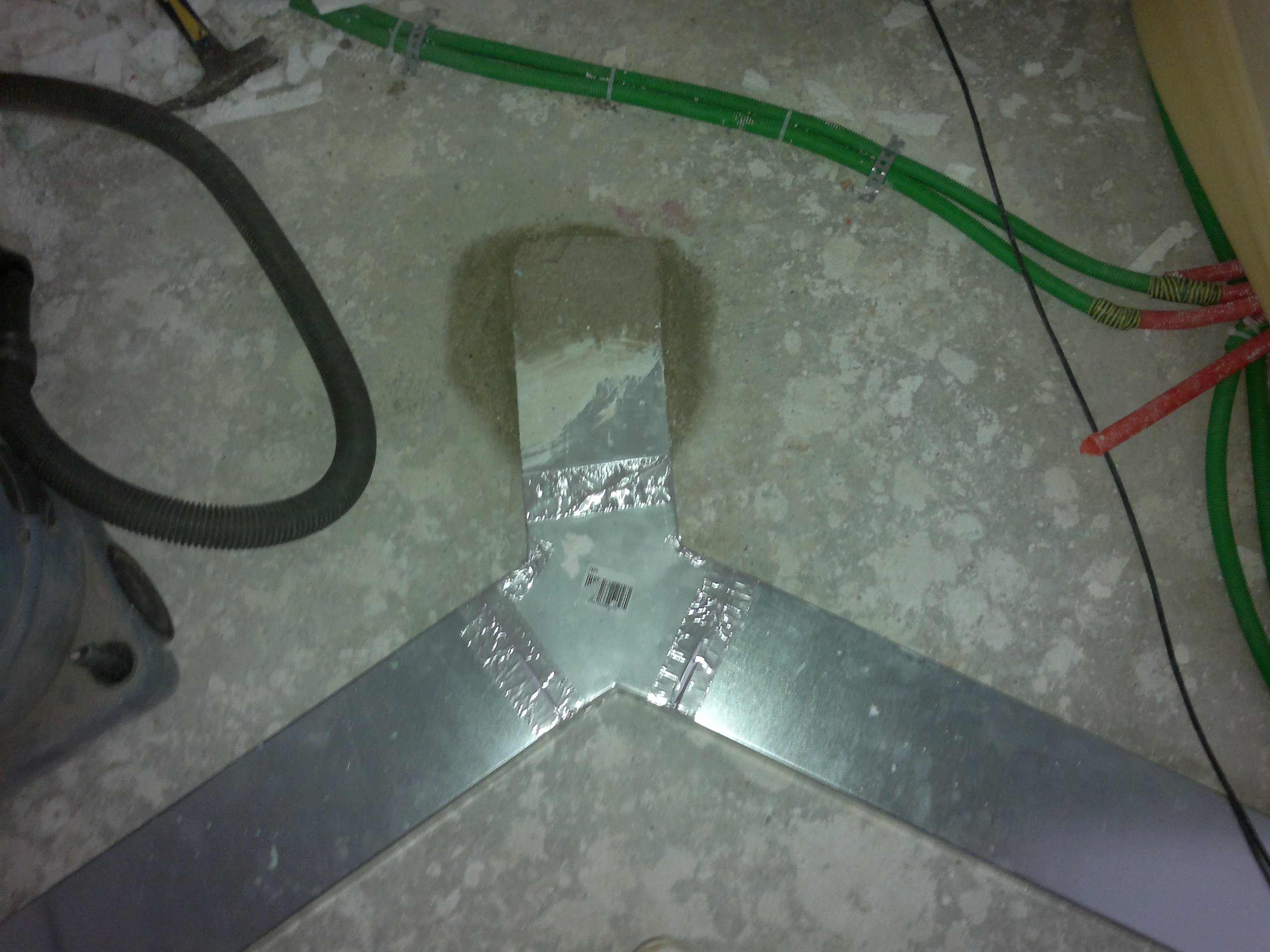

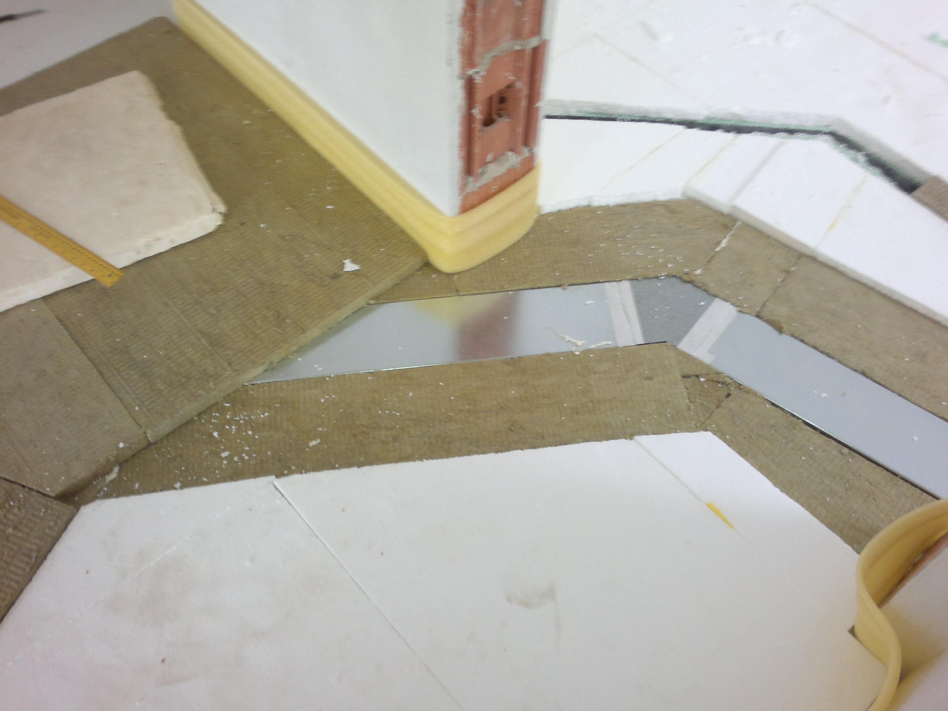

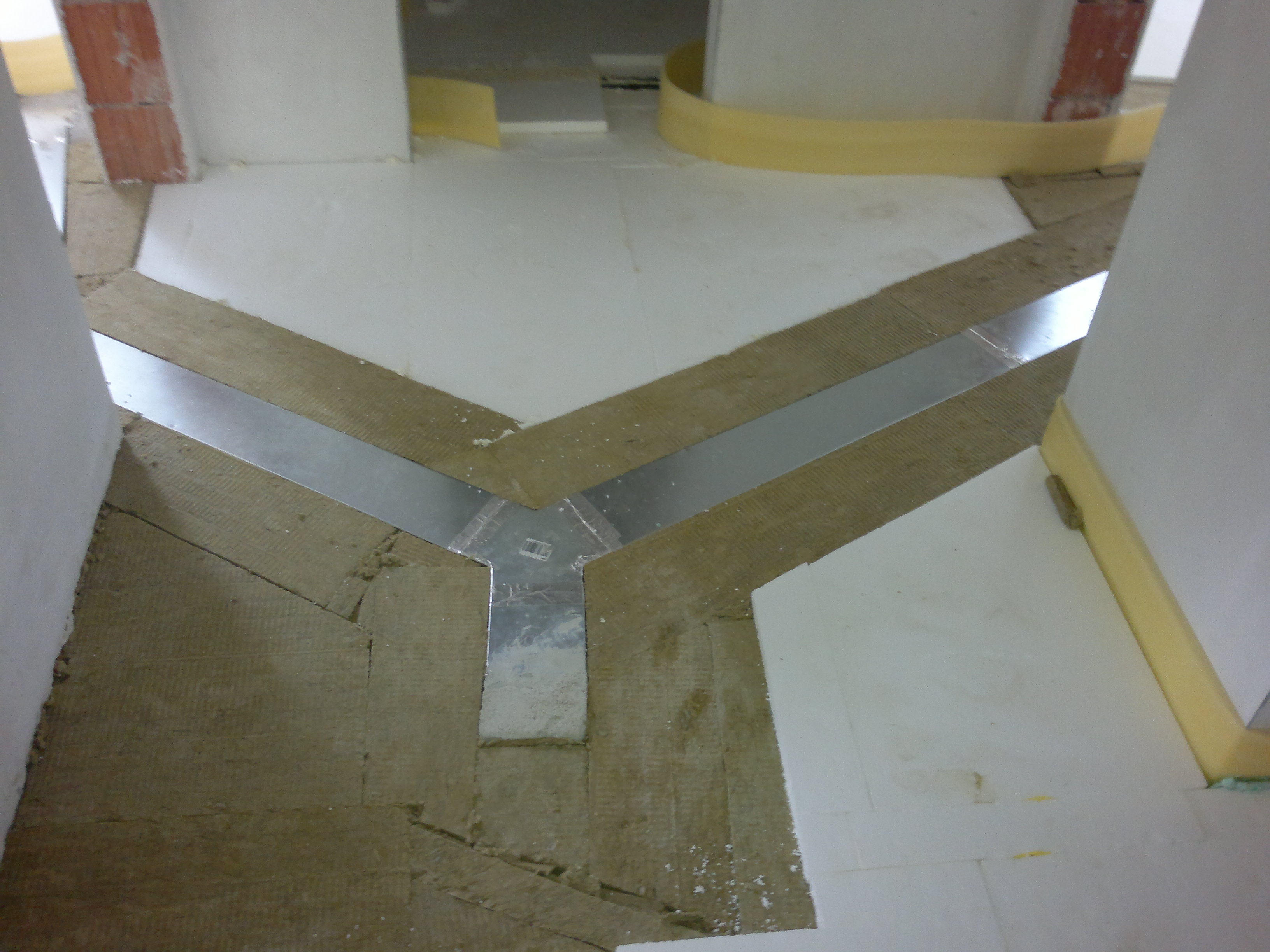

Mene pa zanima kdo je naredil razvod toplega zraka (če lahko podatke dobim morda na ZS)? Vidim, da si varil katran hidroizolacijo...tudi jaz jo sem. Se ti je dogajalo, da ko si stopal po njej, da se je slišalo kot, da bi hodil po steklu :). Imam nekaj fragmata vmes in tega problema ni.

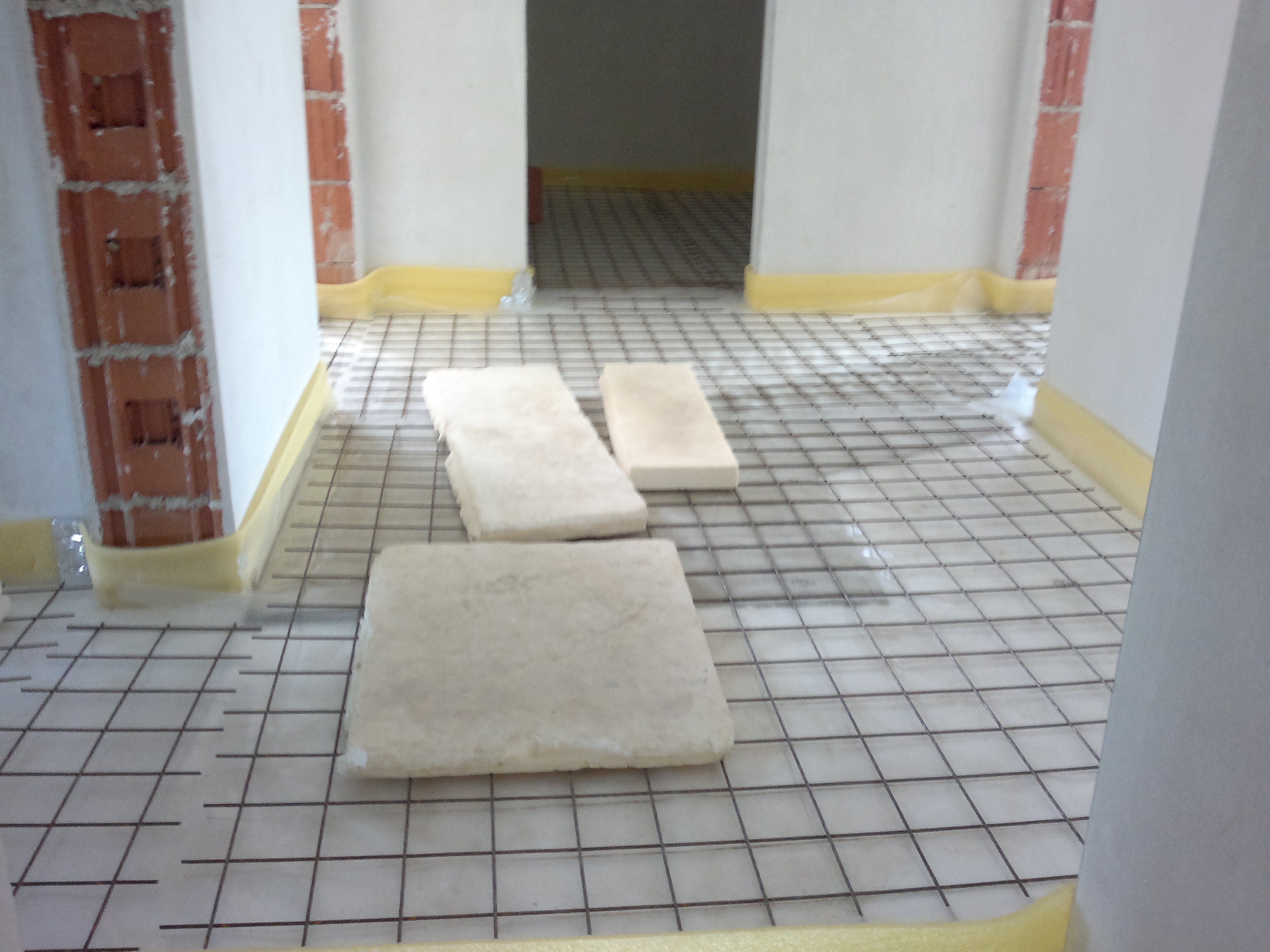

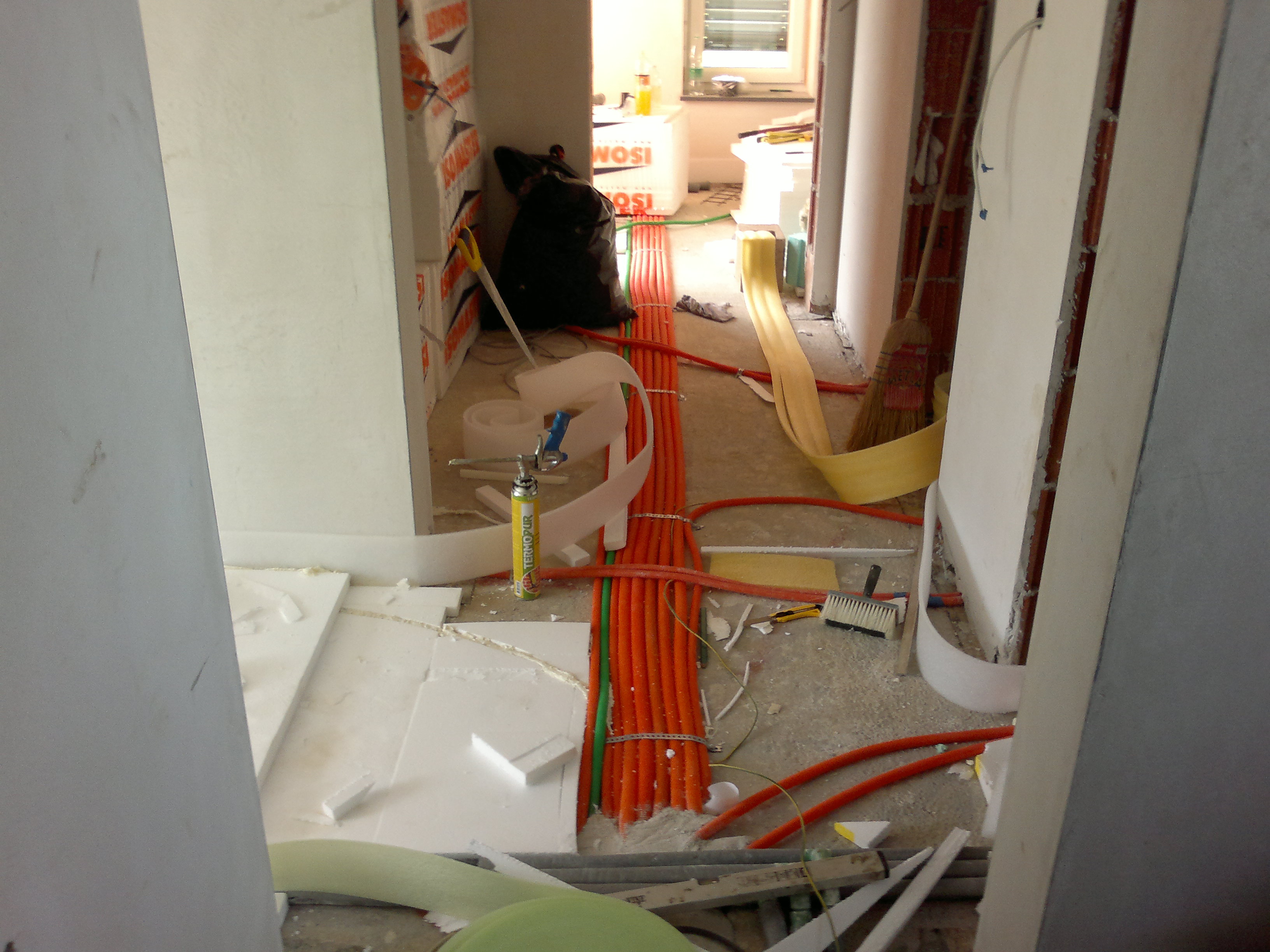

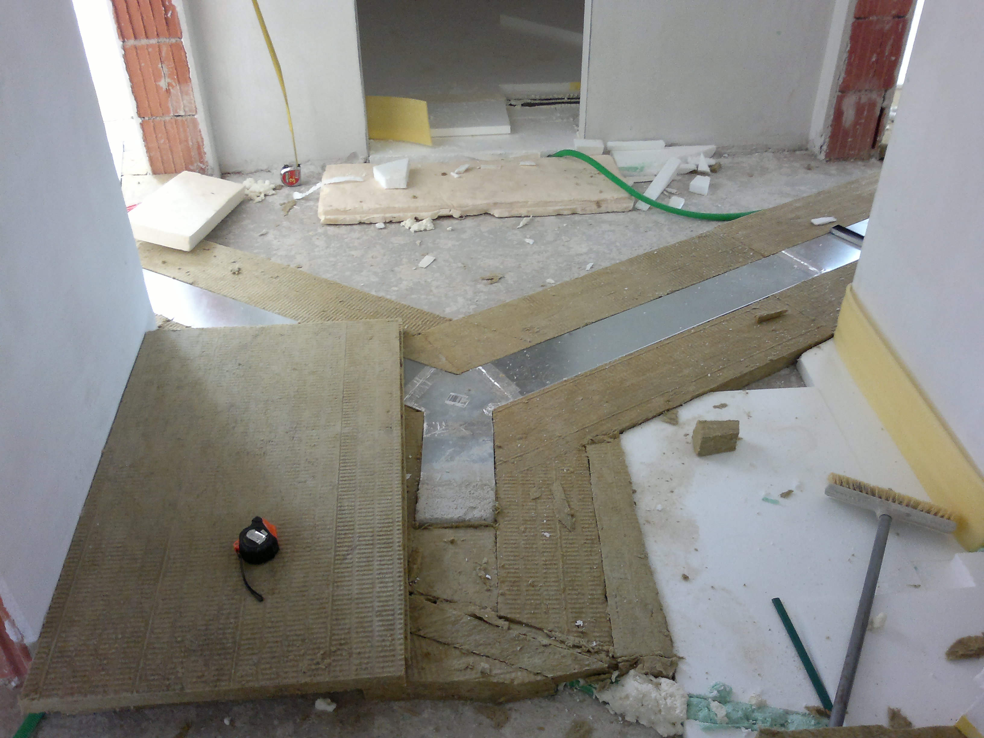

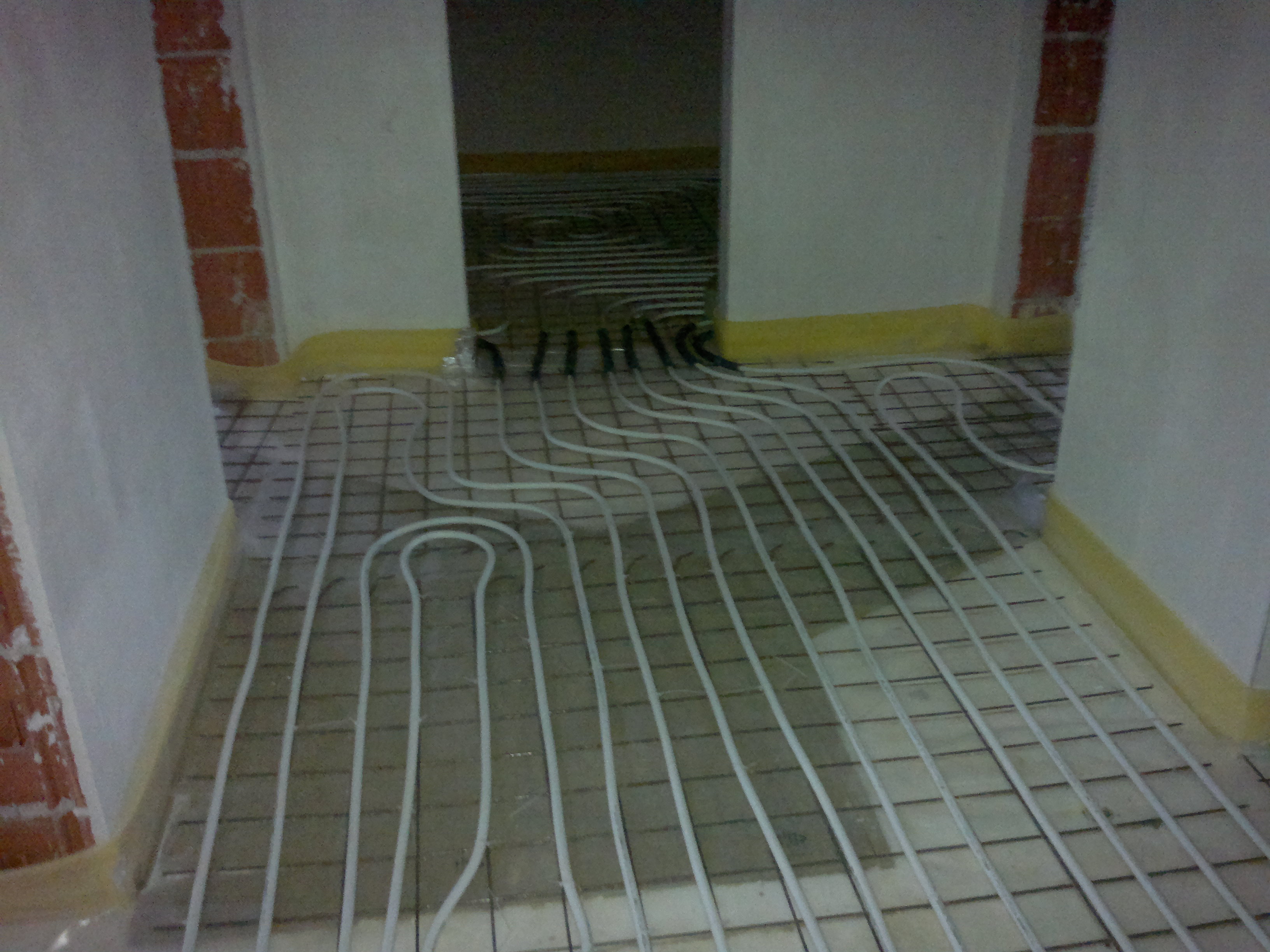

Odlična predstavitev. Mi smo se prav tako letos lotili polaganje izolacije pred estrihi katere so nam v aprilu potem tudi vlili. Cena pa je bila 8€/m2. Z izolacijo je precej dela, seveda sem imel pomoč in smo nekako vse uredili. Precej rezanja je okoli instalacij, mi pa smo imeli dodatno še prezračevalne cevi. V pritličju smo imeli 10 cm izolacije v nadstropju 8 cm, toliko kot so prezračevalne cevi in na (neogrevanem) podstrešju 28 cm. Cevi je nato vezal inštalater na mreže Q139 ki smo jih mi položili. Edina razlika ki sem jo opazil je ta, da smo mi mreže položili na ALU-folijo. V roli je 75m2. Sicer je sedaj nižja cena v Jagru 0,49€/m2, takrat ni bila v akciji. Ta folija seveda odbija toploto od cevi talnega nazaj v prostor oz estrih. Če boste imeli parket morate biti pozorni da imate dovolj debel estrih na cevjo talnega. Cevi z ogrevalno vodo morajo biti položene vsaj 35mm pod površino estriha, da je razporeditev toplote enakomerna. V primeru, da je cevi ne položimo dovolj globoko, lahko pri položeni lesni talni oblogi pospešimo nastajanje rež.

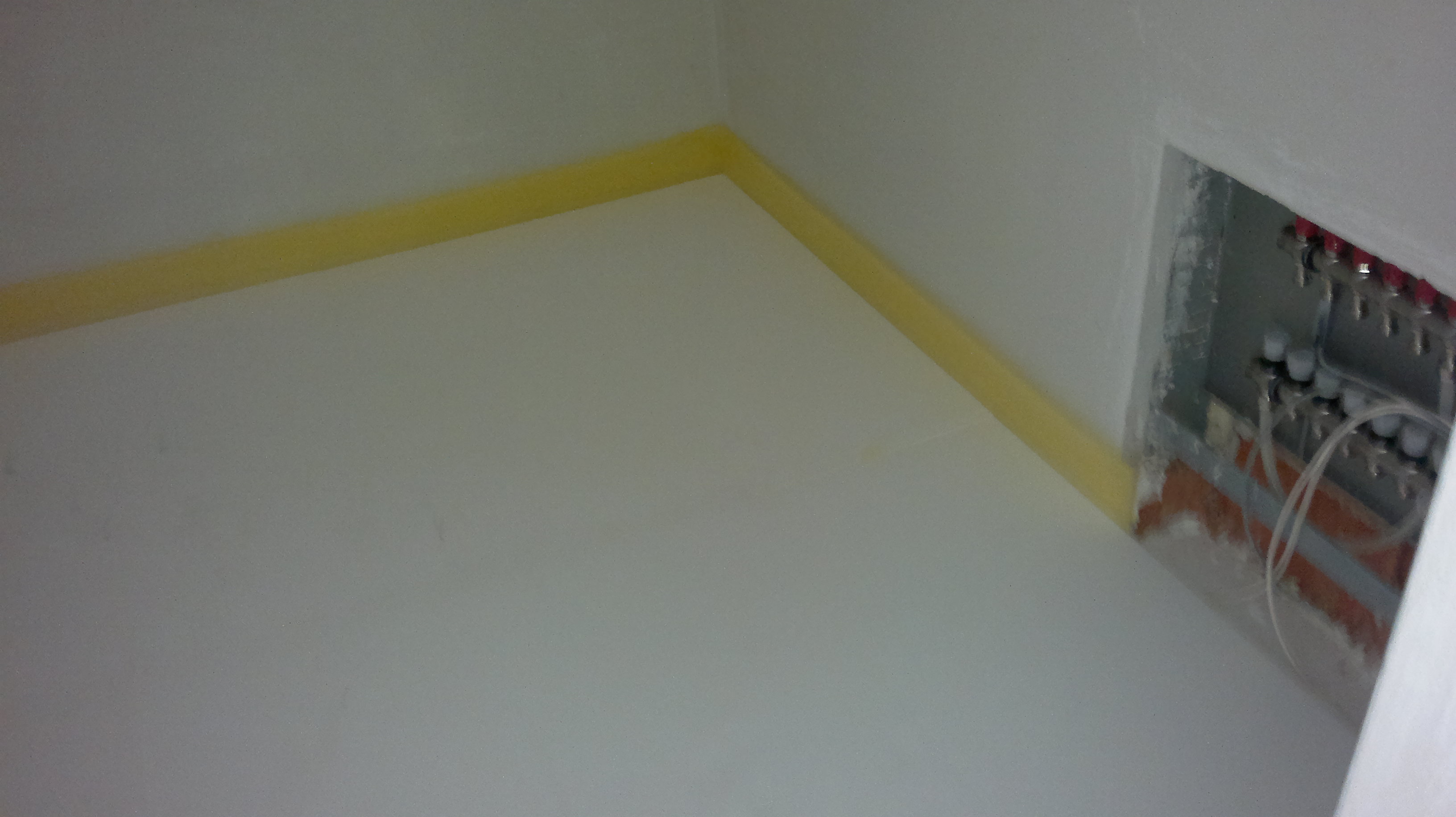

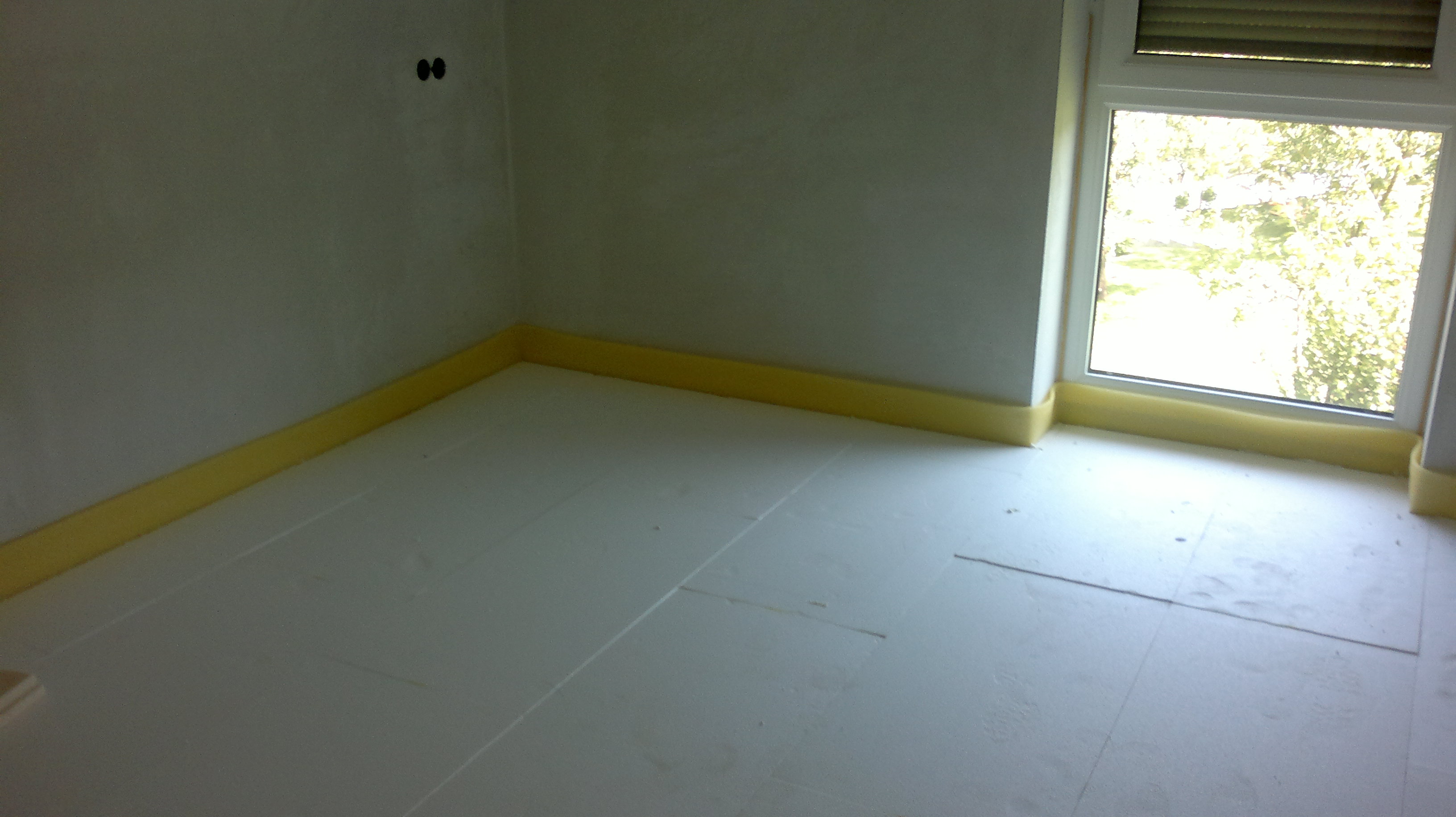

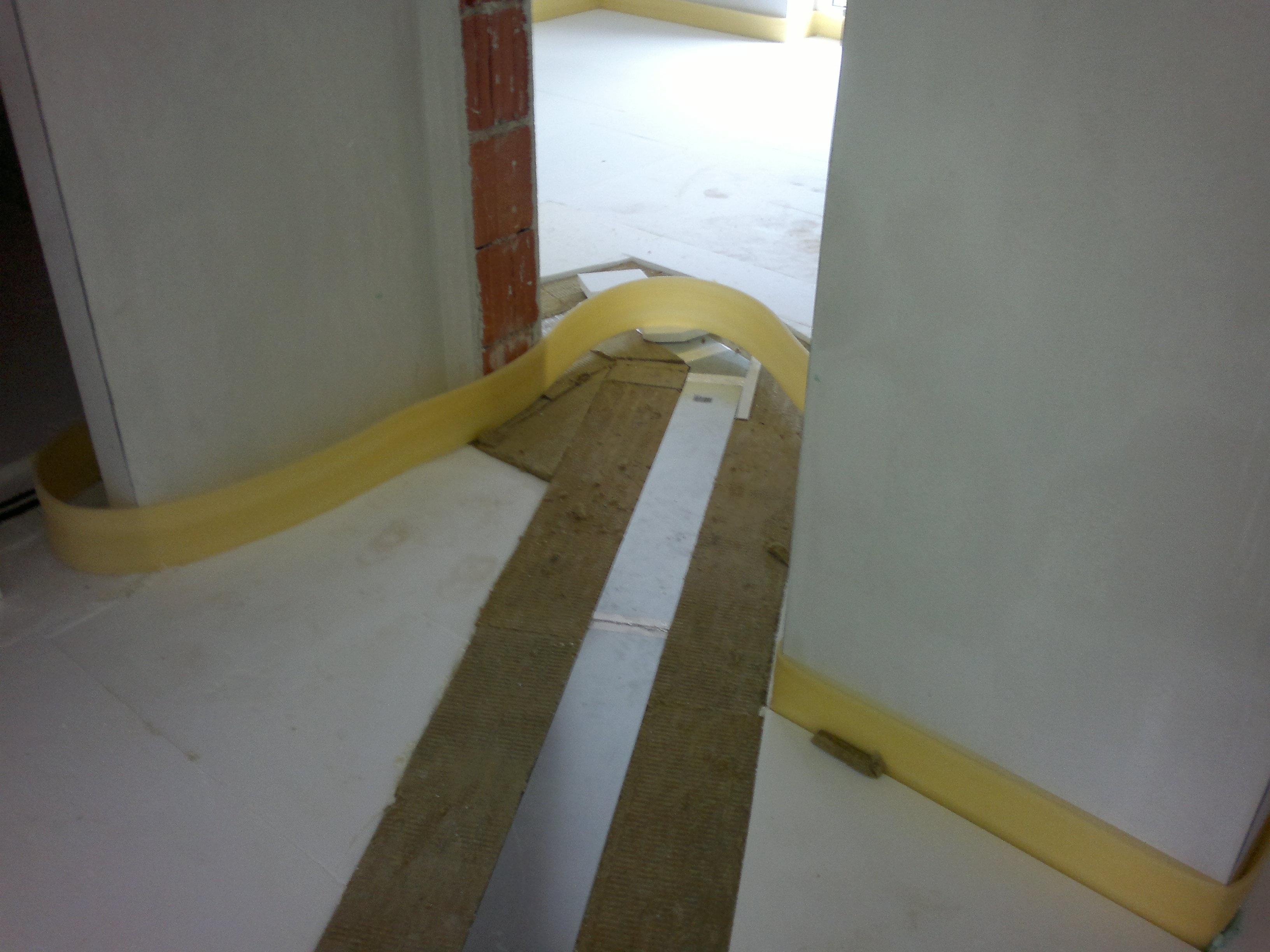

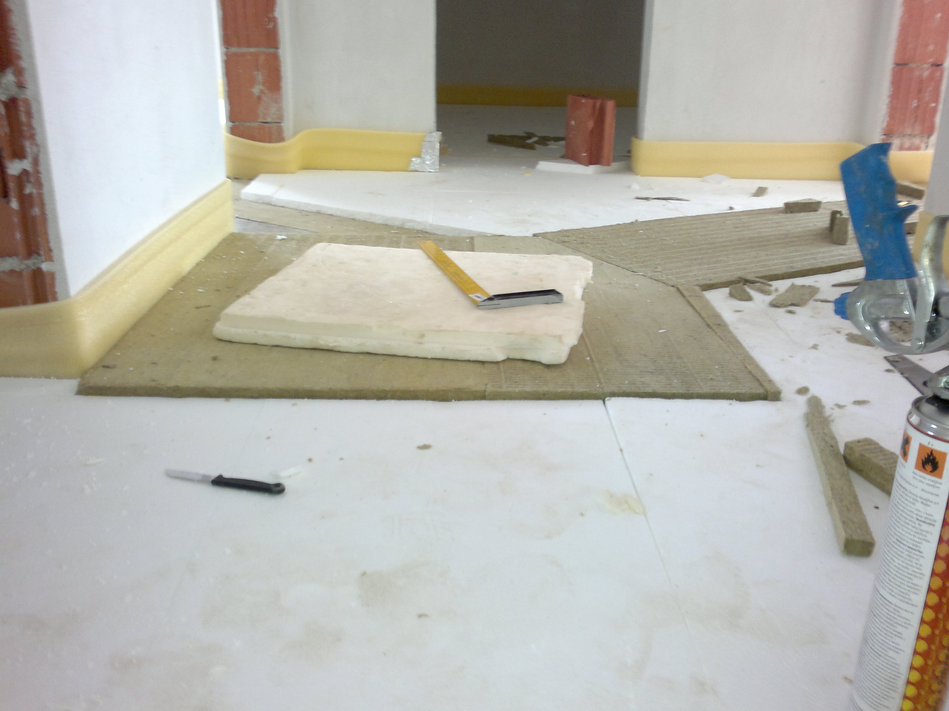

Robni trak je bil nabavljen v Avstriji.Mislim da v Bau(nekaj).Je 1cm in 15 visok in odličen za delo.Po moje se ga dobi v naših trgovinah tudi ampak meni ga je vzel sosed ker dela v Avstriji. Na zid ga ni bilo potrebno fiksirat saj sem polagal križno 4+3 cm in ko sem položil 4cm eps sem dal trak in z 3cm stisnil k steni.Tu pa tam pa sem še z ta velkim klanfačem priklanfal tu pa tam na steno. Z folijo je tak.Jaz sem jo nekje v dobri veri zavihal navzgor ampak čisto brezveze.To sem videl ko sem obrezoval robni trak po končanih estrihih da mi je ponekod gledala ven in sem moral obrezovati,Dovolj bo če je folijo do stene.rez zavihkov.
gost09
prosil bi za info kateri robni trak, od koga in kje kupljen sam sem uprabil stiroporni 10cm in 1cm debeline za mansardo sedaj se selim v pritličje in bi raje uporabil širšega kako ste ga fiksirali na zid in potem folijo do katere višine ste folijo lepili na trak da se ni zavihala v prostor hvala in Lp

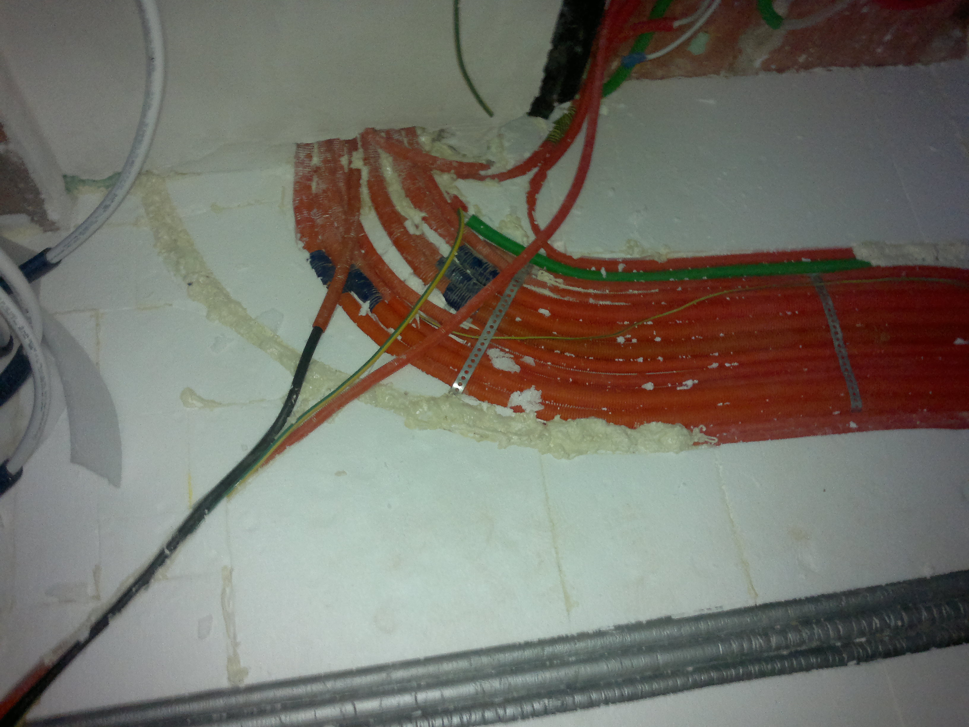

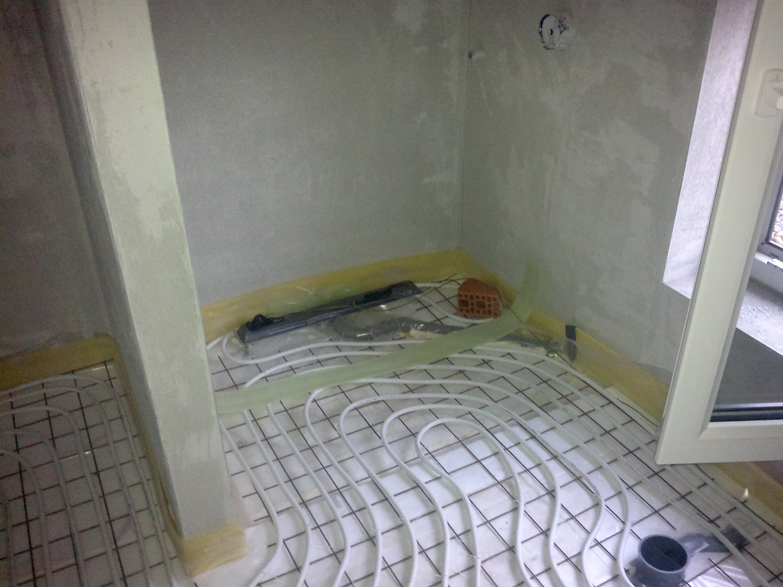

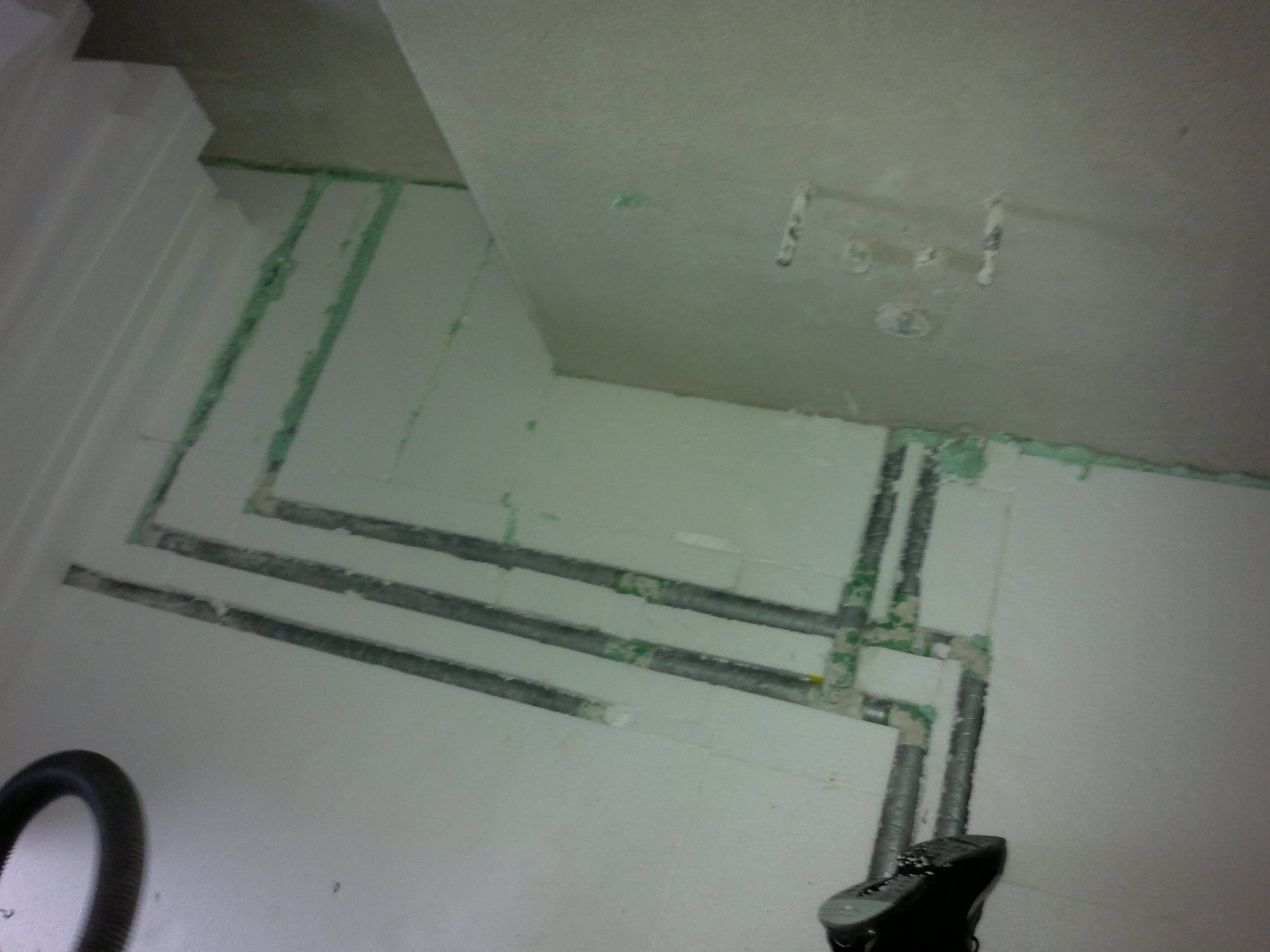

Lepo narejeno. Upam samo da bo kanaleta špilala ohoho let in da neboš rabil nikoli štemat tam okoli ker boš sigurno zadel talno :). Če se ne motim je vlekel zanko od talnega okoli kanalete,kar pa je popolnoma nepotrebno če mene vprašaš.

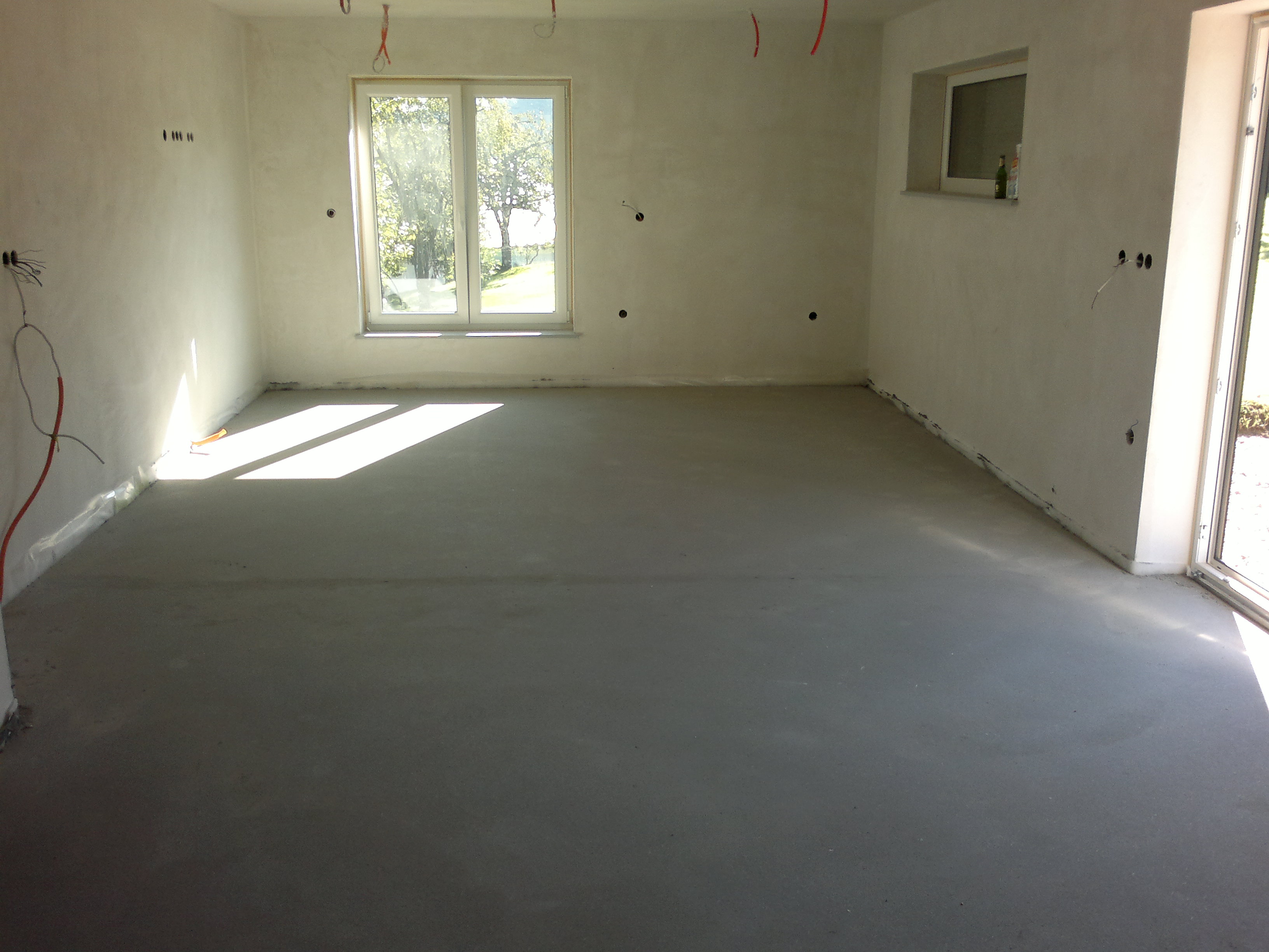

lepo si tole poštimal...tako pospravljena hiša kot je po estrihih ne bo nikoli več :D
