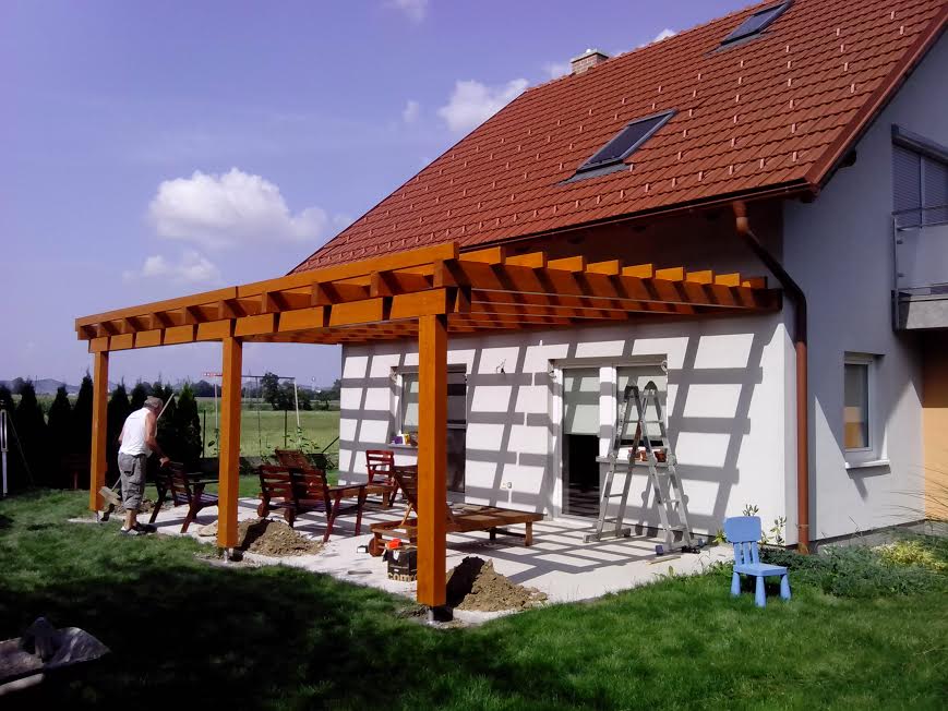

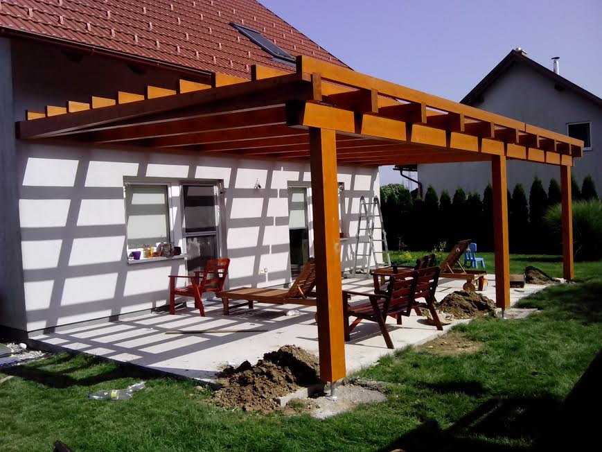

V sodelovanju z podjetjem Mizarstvo Matjaž Svetelj s.p. sem končal tole pergolo, sem zelo zadovoljen z izdelkom in upam da bo stranka prav tako. Posebnost sta dva drsna senčnika, ki sta narejena iz inox okvirja in visita na šini, spodaj pa je vodilo. Konstrukcija je narejena iz lepljenega lesa in cnc obdelana Večji del pergole bo pokrit z steklom, preostanek pa bo odprt

Jaz bi isto fixiral lego na fasado pa me skrbi kaj se zgodi s fasado ( 15 cm stiropor). Najbolj me skrbi da bi se deformiral stiropor( stisnil) in da zaradi stiroporja ne bi mogel dovolj privijacit na steno in bi mi posledicno teza nadstreska +sneg odtrgala s stene lego
dominokolje
http://www.dominokolje.si uporabil sem 5 kom sider (navojne palice fi 16) sem lepil v betonsko plato
sandi74
Kako pa si nadstresek fixiral na fasado? So ze ble pripravljene konzole ali kako?
dominokolje
http://www.dominokolje.si terasa je 8 x 4 metre stebri so 120x200 lega pa je 120 x 200
sandi74
Super zadeva. Kaksne so mere te terase in kaksne dimenzije podpornih stebrov ter vzdolznih nosilcev si uporabil?

[quote]zaradi statične stabilnosti se lahko uporabla večje število tega okovja[/quote] Nekaj je. Vprašanje, če je dovplj.

http://www.dominokolje.si zdravo žerjavar, dolgo se nisma čula, upam da me bodo forumaši razumeli zaradi statične stabilnosti se lahko uporabla večje število tega okovja tako da se je zagotovilo trdnost konstrukcije v vzdolžni smeri. https://www.youtube.com/watch?v=IJROl-N80Ws
Žerjavar
Kako imaš narejen spoj med stebri in lego, da se ne maje vzdolž lege? Morda imaš sile vetra v tej smeri ujete kako drugače?
