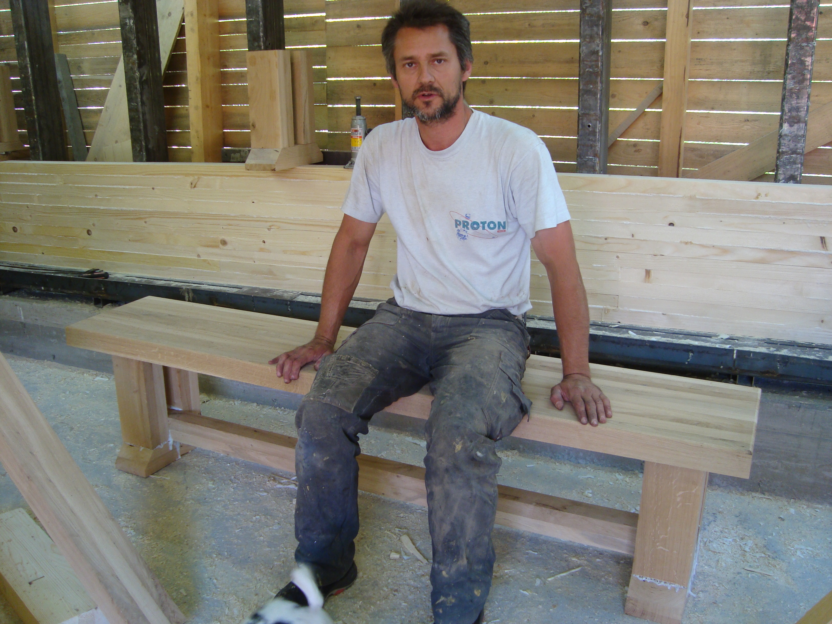

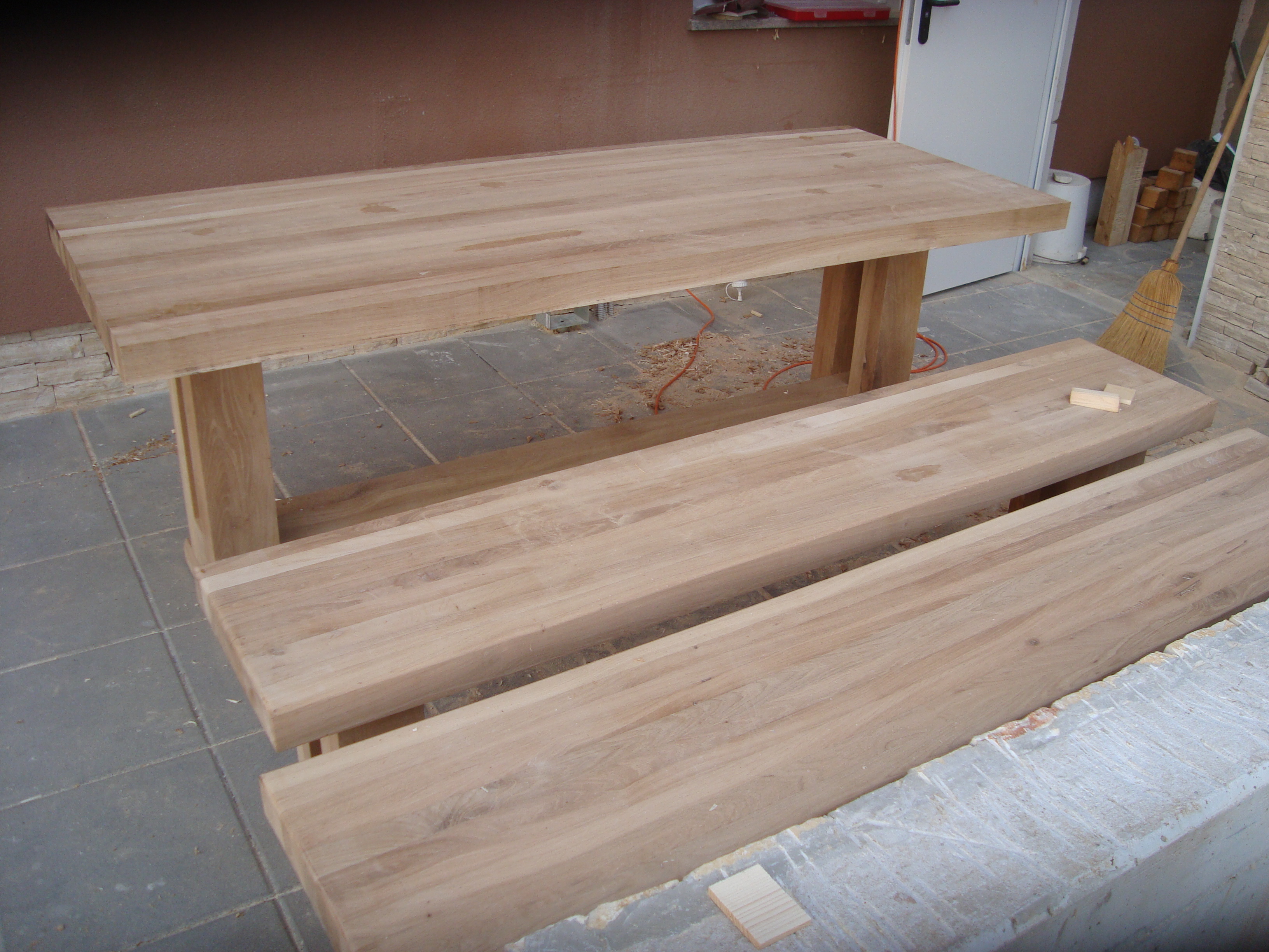

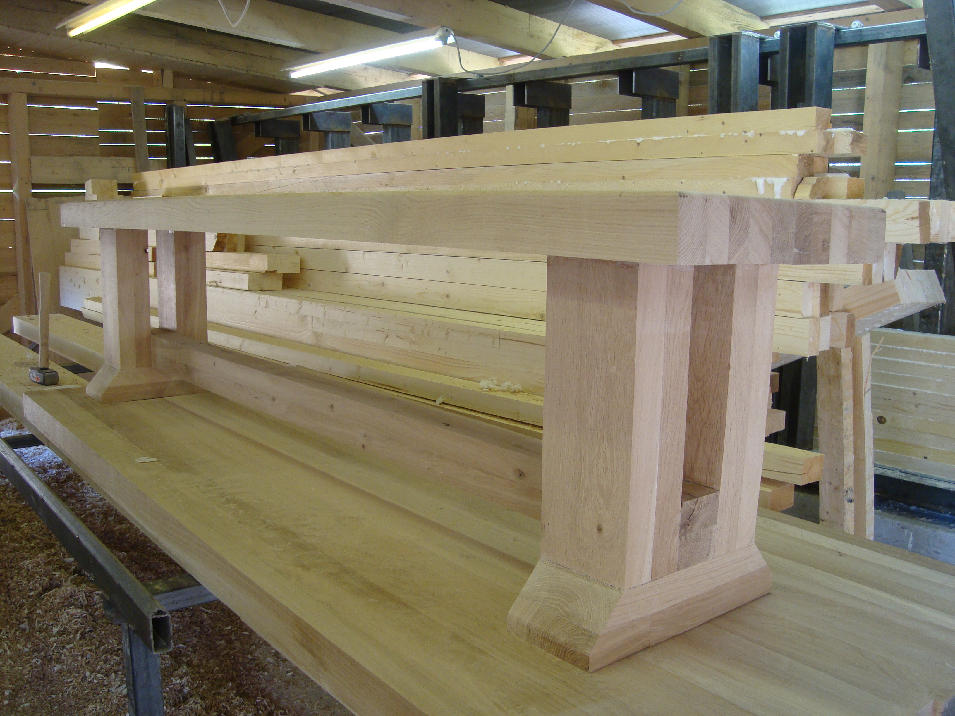

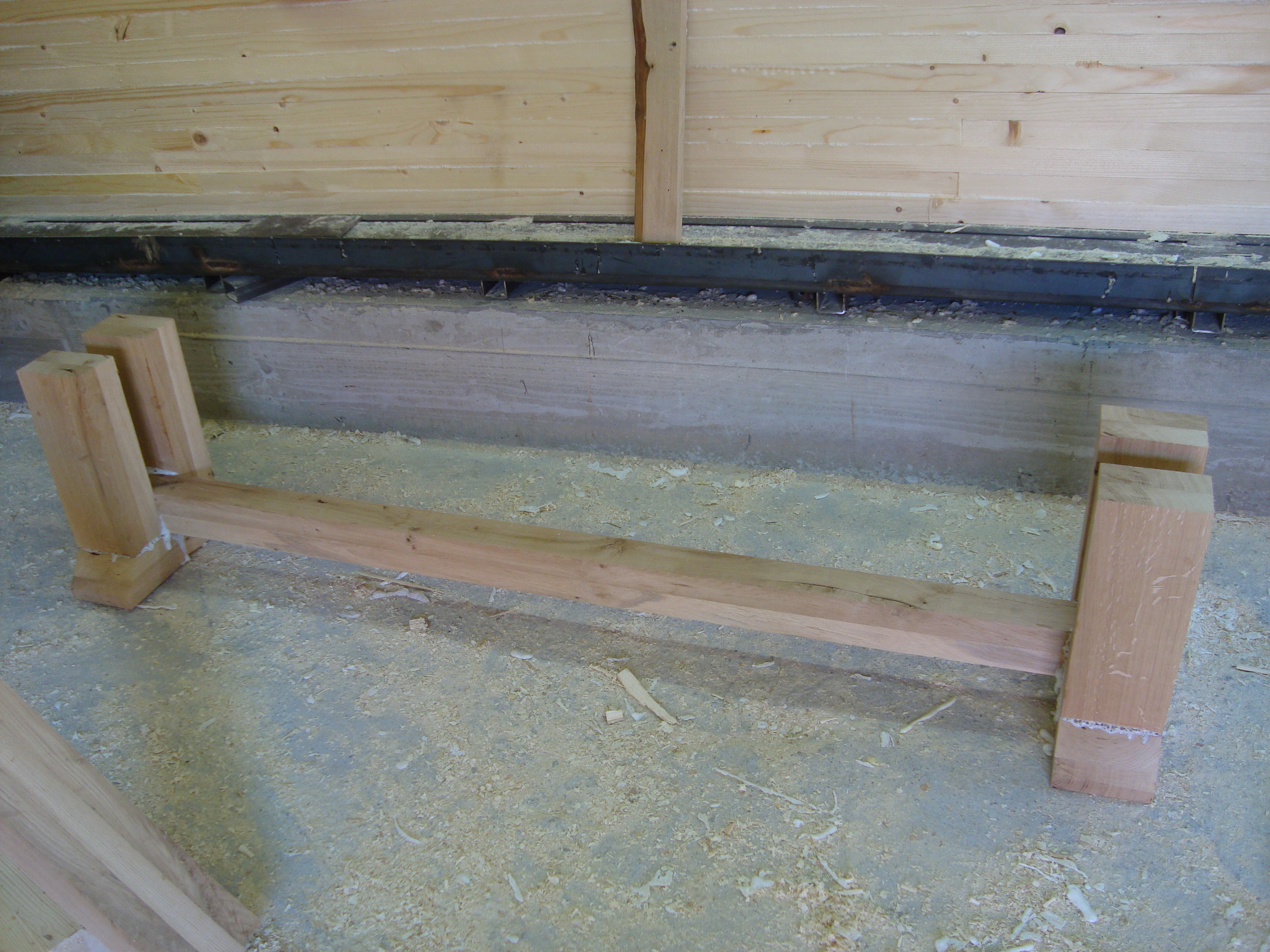

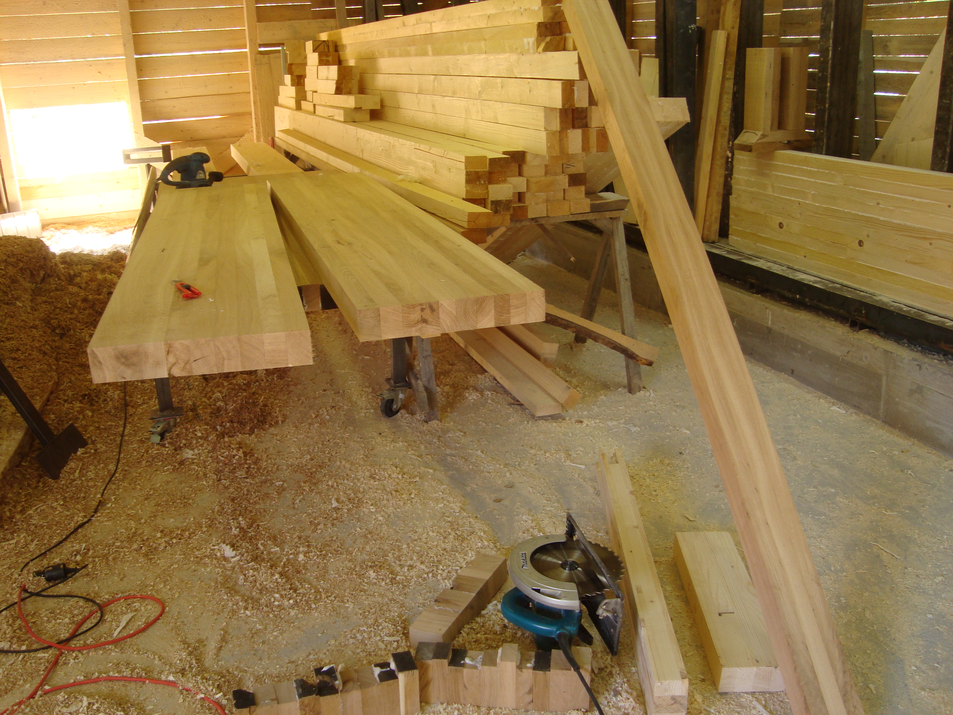

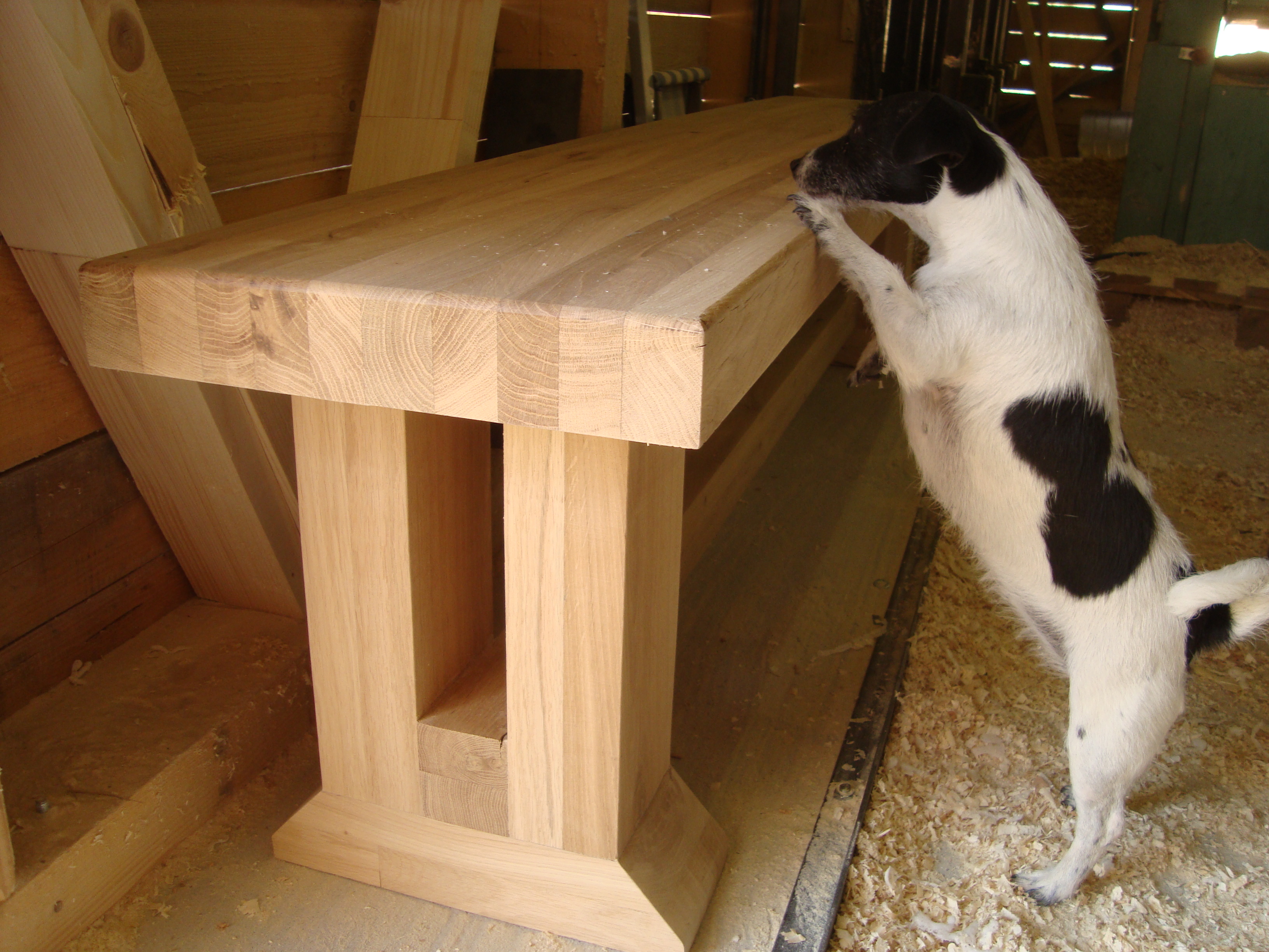

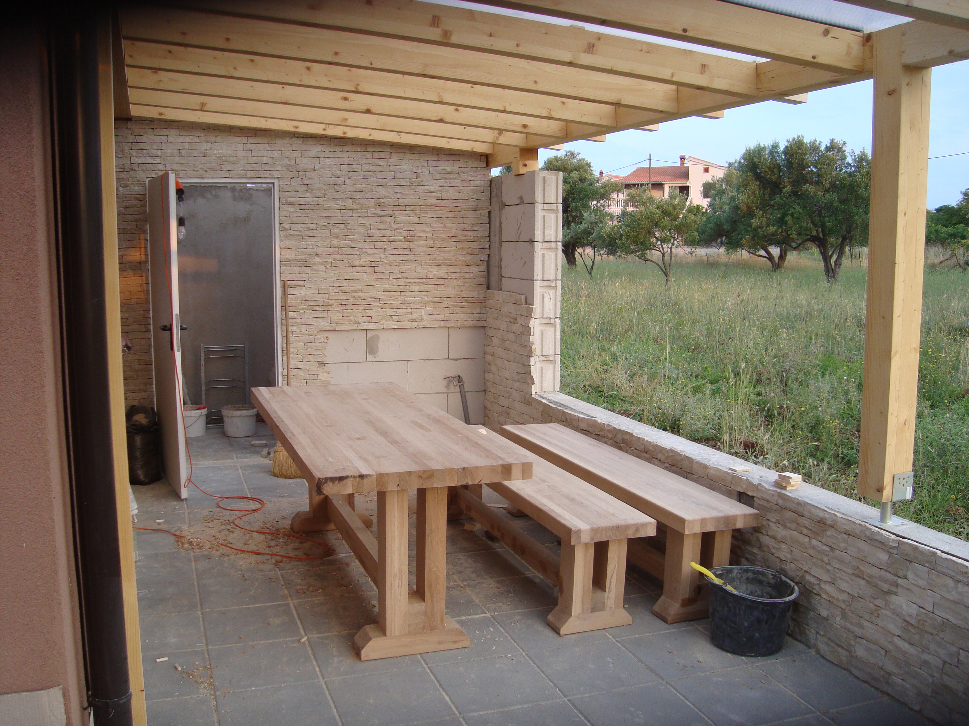

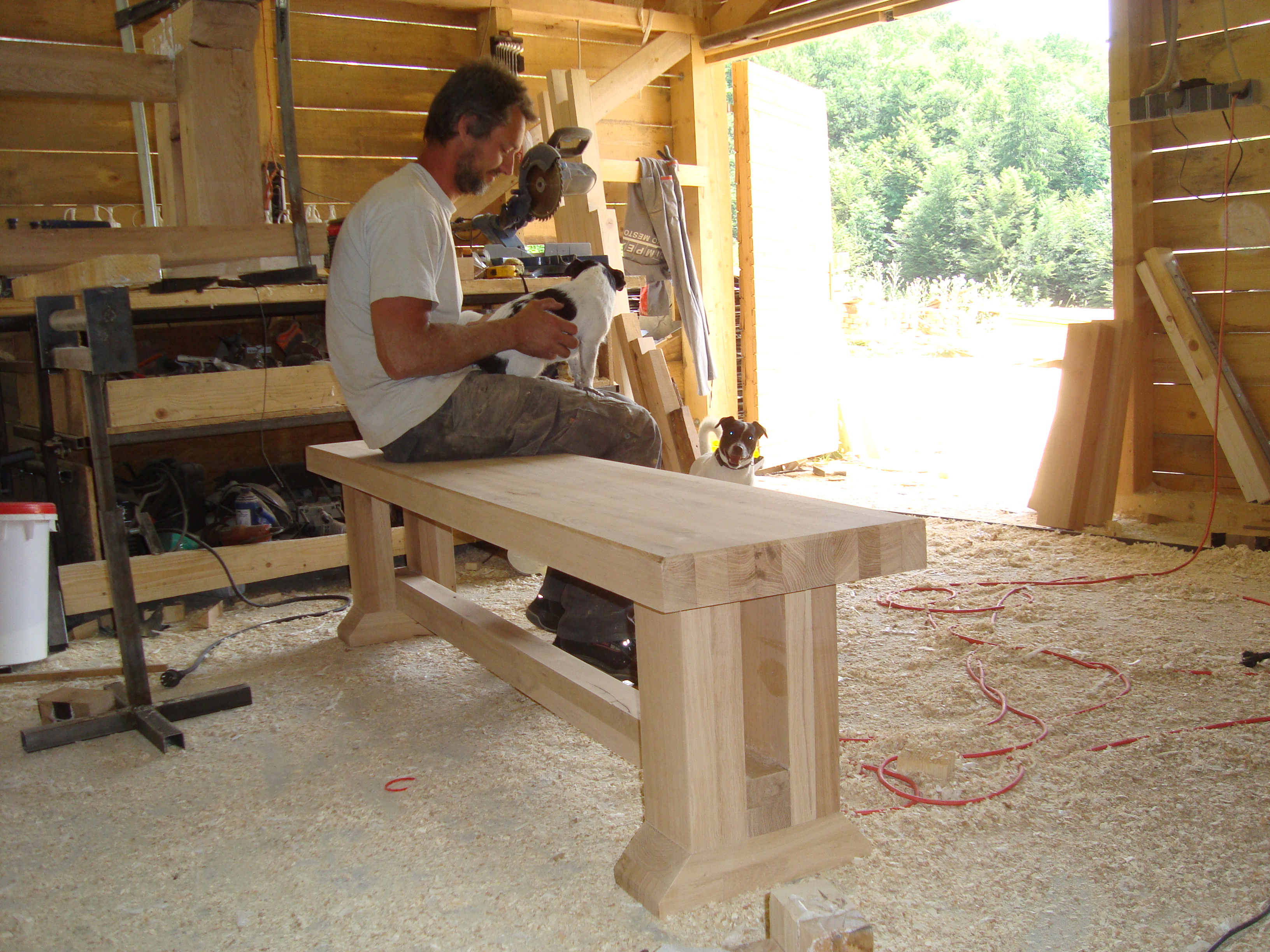

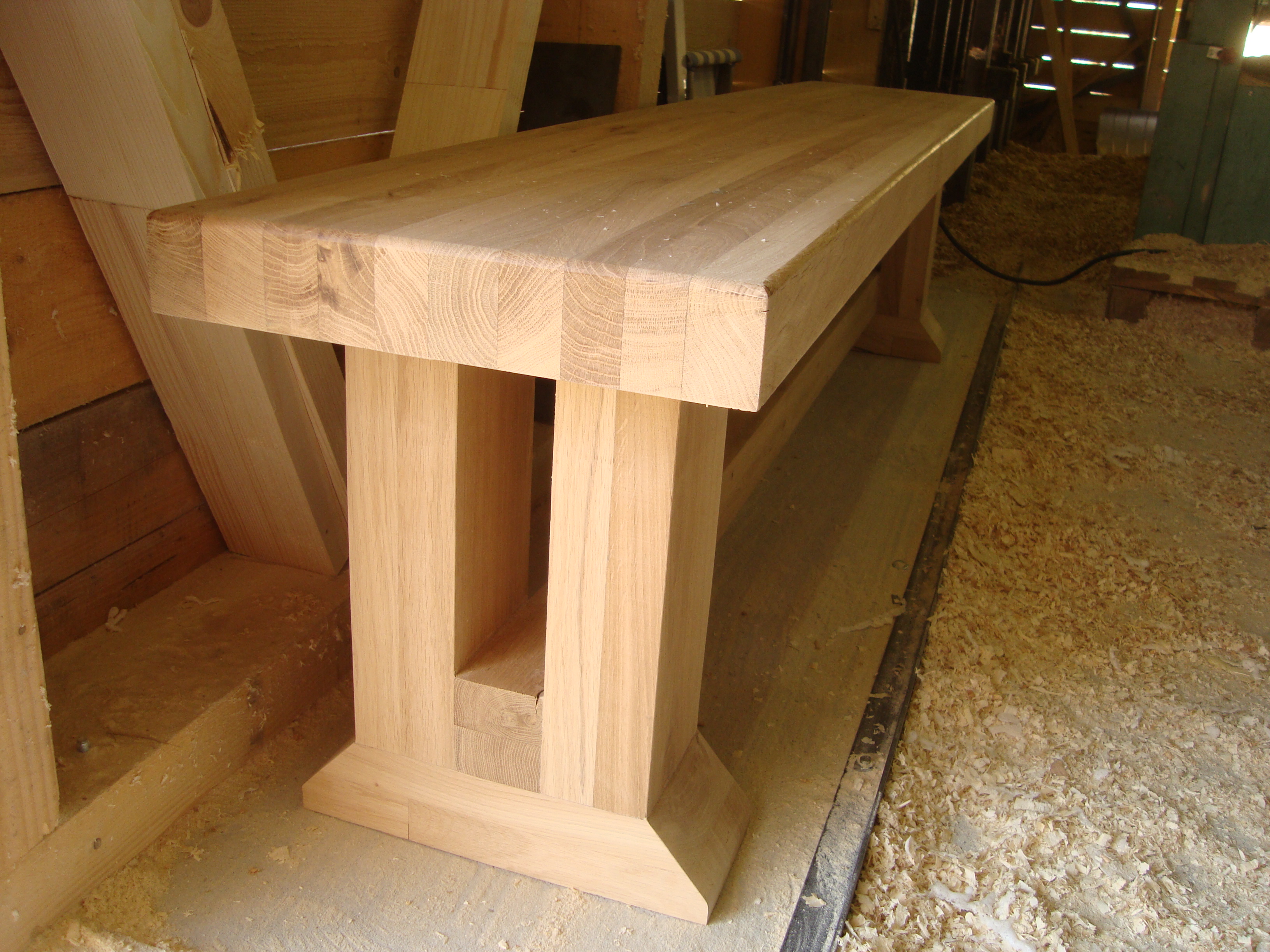

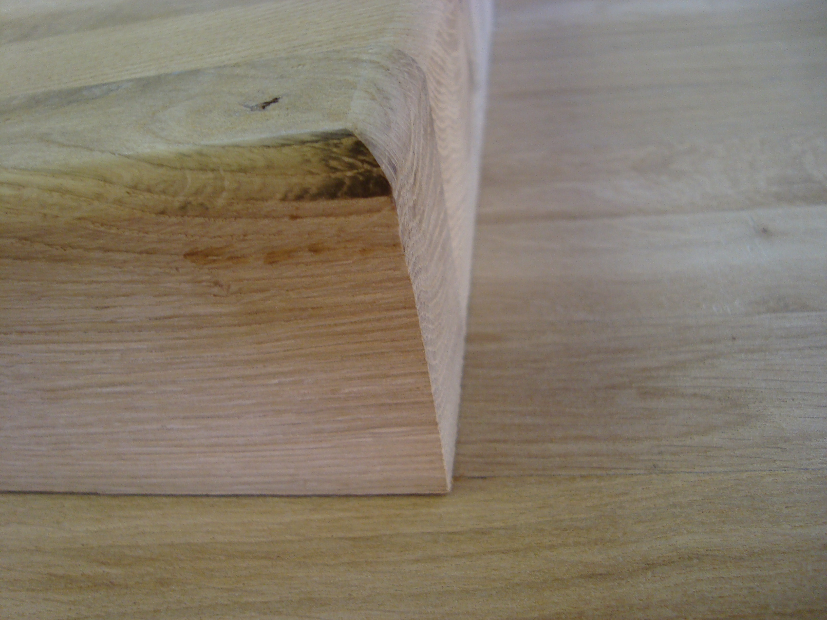

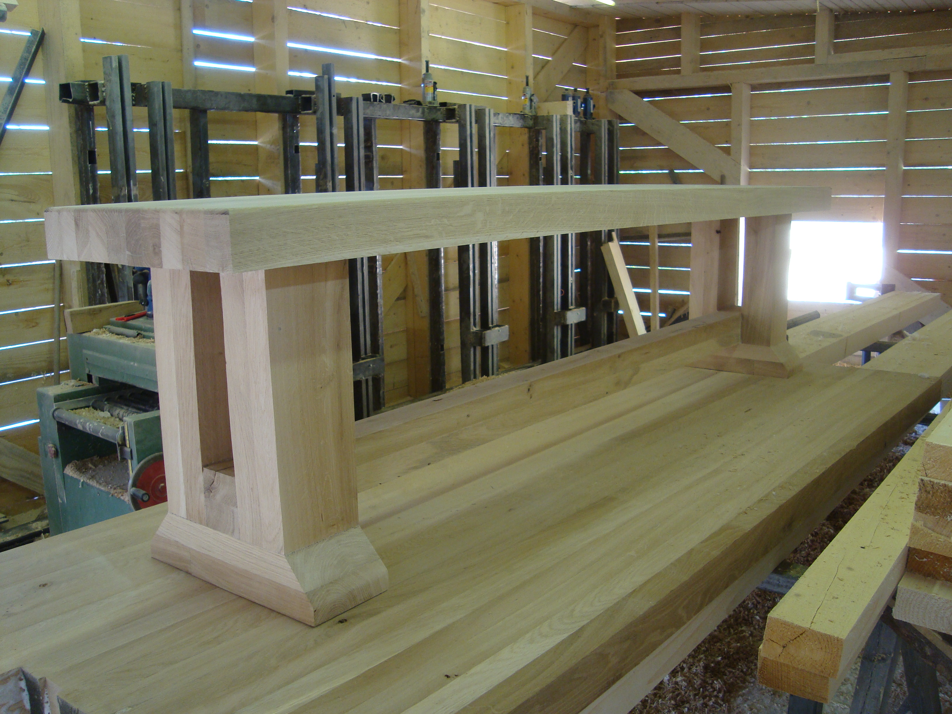

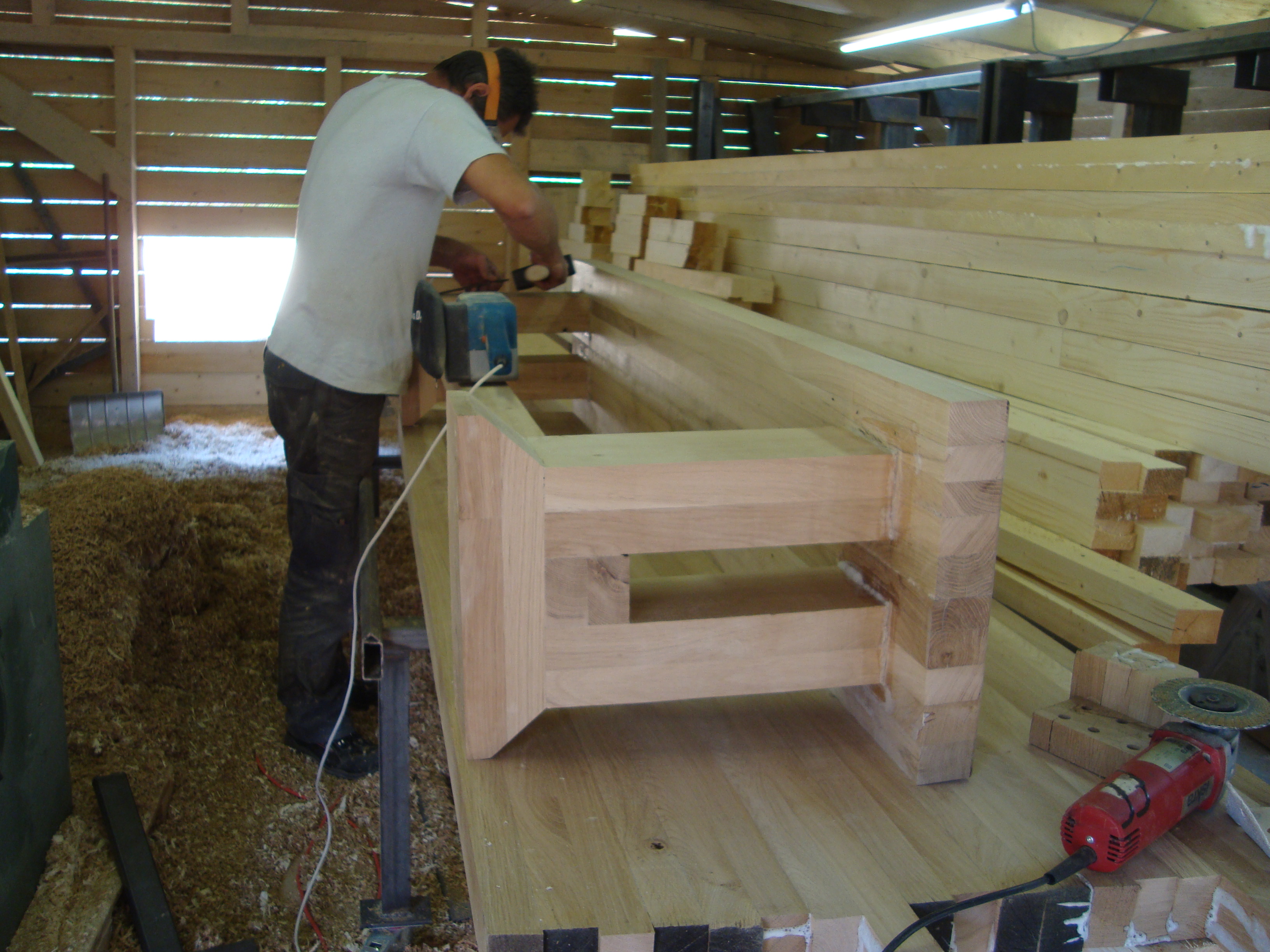

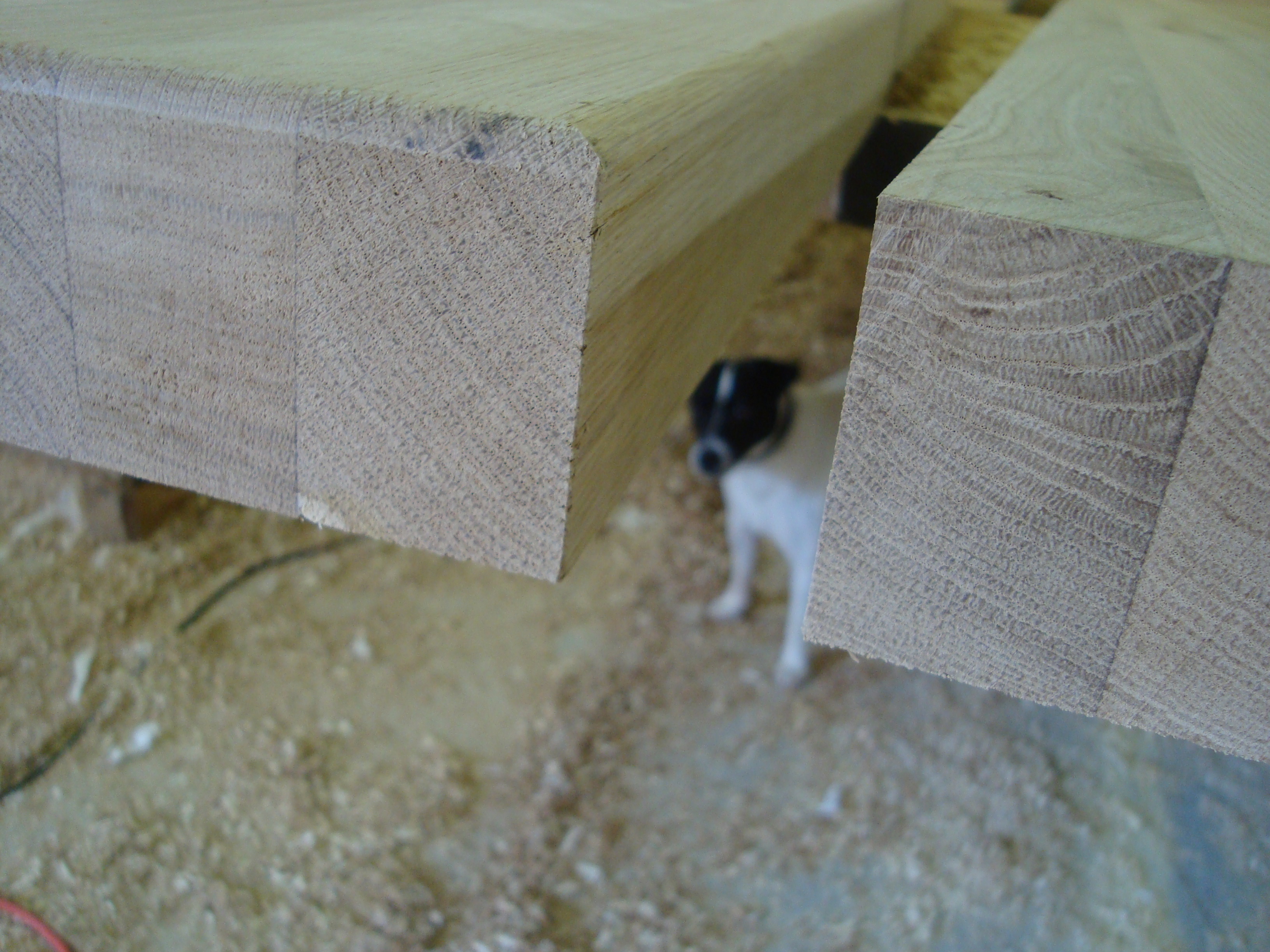

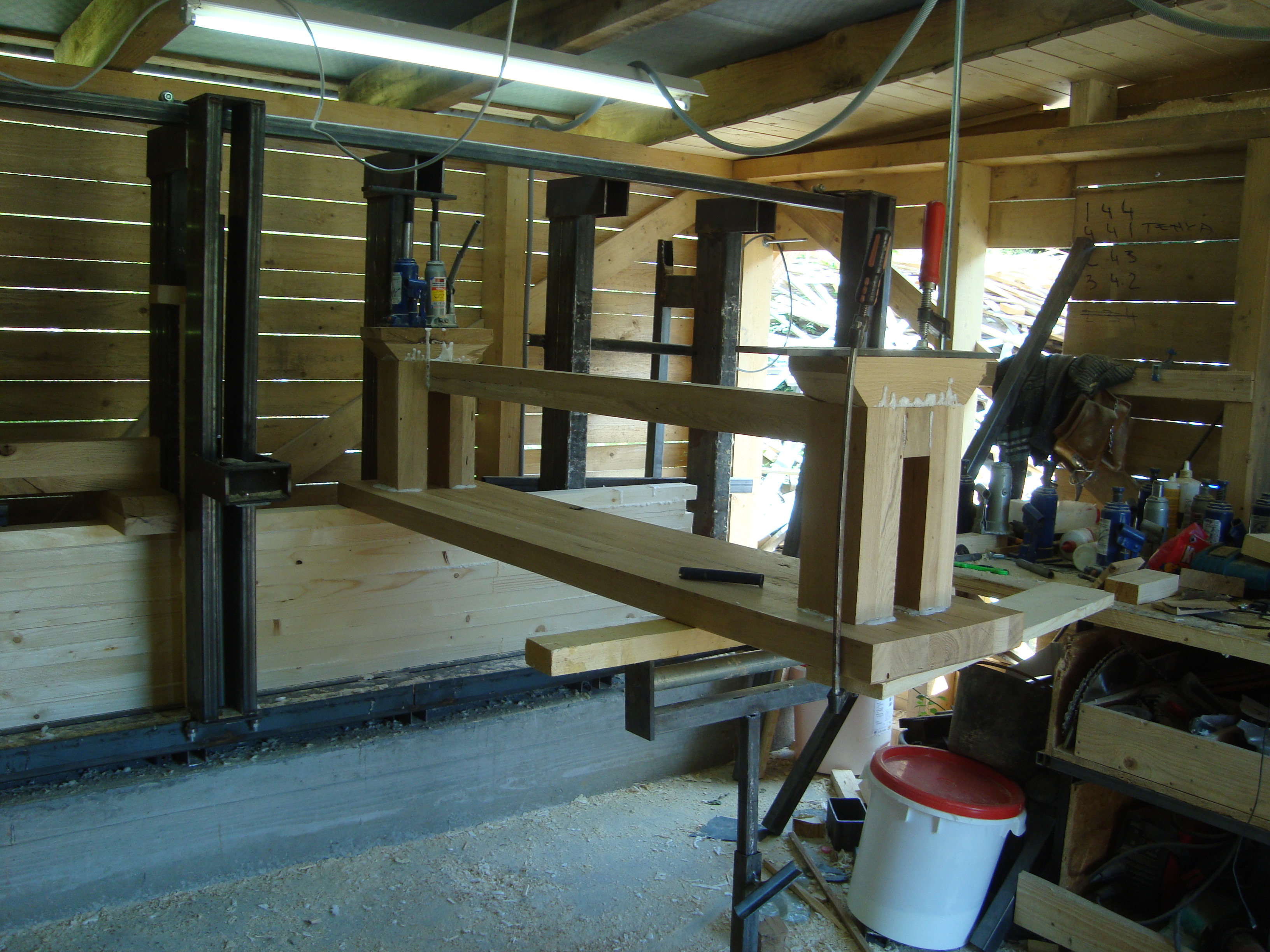

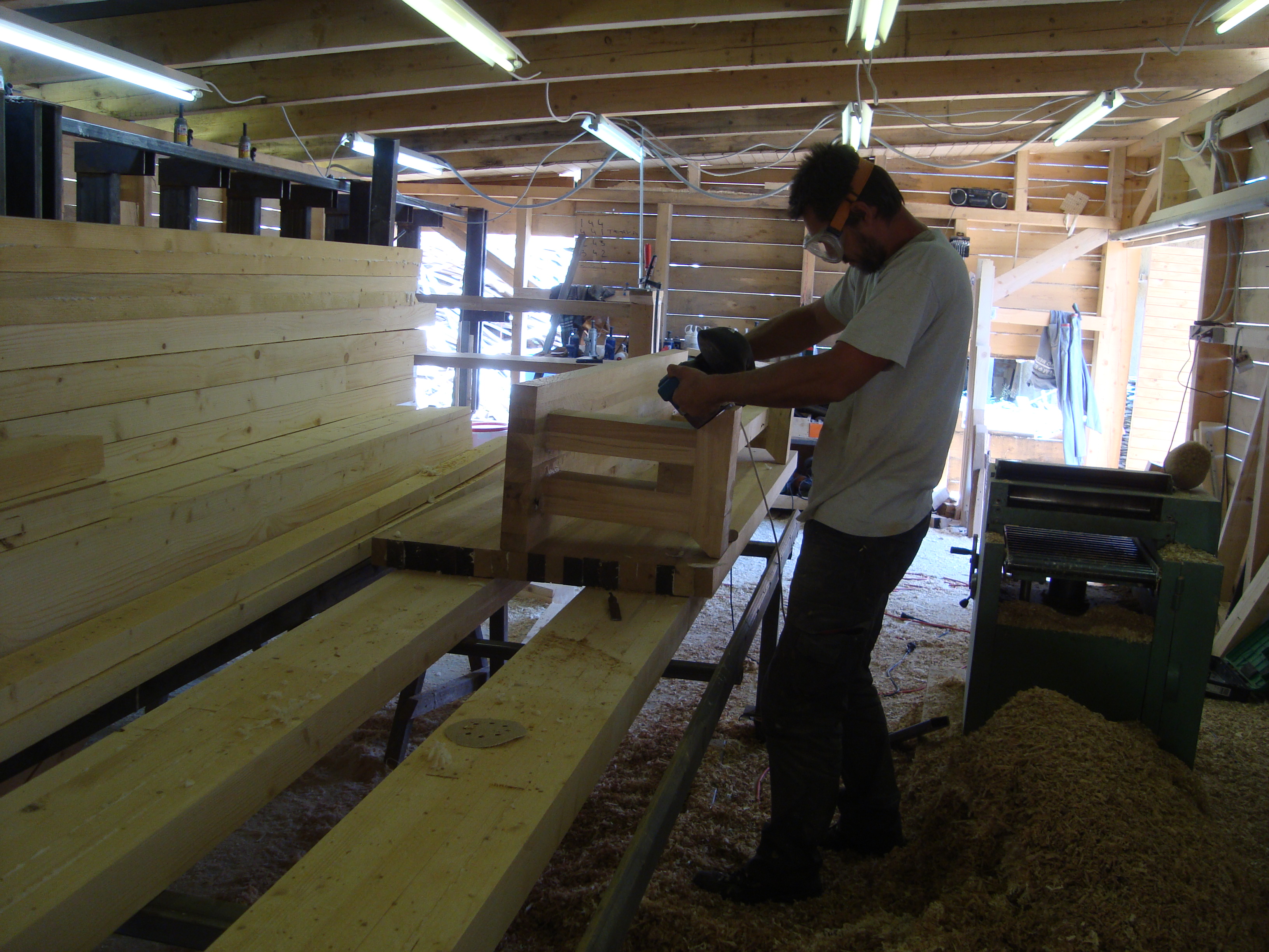

Po pogovoru z naročnikom za katerega sem izdelal in postavil nadstrešek, sem sprejel izziv in se lotil izdelave vrtne mize in dveh klopi iz hrasta. Ker niti sam nisem dobro vedel, kako mi bo vse skupaj uspelo, sem pomanjkljivo poslikal, tako da niso zajete vse faze izdelave, pa vendar: Suhe hrastove plohe sem narezal na 7 cm trakove, jih pooblal in po širini zlepil, tako da sem dobil dve sedalni površini za klopi in ploščo za mizo. Prav tako sem zlepil noge in podstavke za mizo in klopi. plošče sem še obdelal po robu Vse skupaj sem pooblal, ter zlepil skupaj tako da sem dobil klop oziroma mizo kot zlepljeno celoto, torej brez vijakov. Vse skupaj sem temeljito zbrusil in rezultat je bil za prvič kar v redu brez kosmatih dogodivščin, seveda ni šlo Po opravljeni kontroli kakovosti smo vse skupaj natovorili in odpeljali in postavili za uporabo

V kolikor bo tale vrtna garnitura stala nekje zunaj naprostem da jo bo dež spiral in močil, se bodo začele izpirati čreslovine, in bo na tleh grd madež, ki ga bo težko očistiti. Mogoče bi bilo smiselno za takšne izdelke uporabljati kakšno drugo vrsto lesa. Drugače je pa lepo narejeno. lp Matjaž
:D Potem pa sploh v redu :D LP, Samojed
pancarski

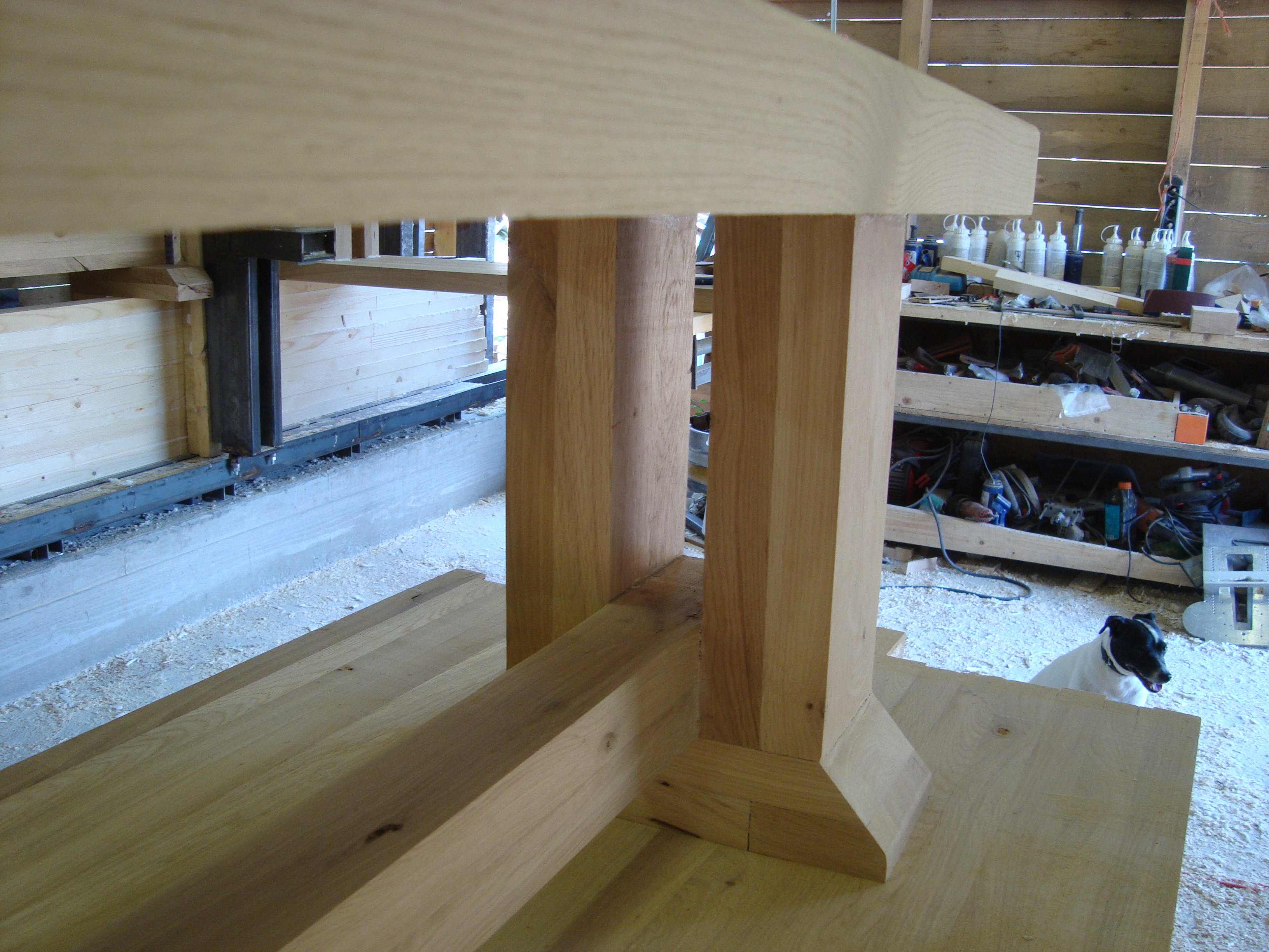

Nasvet je seveda vedno dobrodošel, graja pa še bolj, če je le konstruktivna in ima konkretno (realno) razlago. Takšna oblika nog je naročniku všeč, zato sem moral vgraditi dodatne, po višini nastavljive noge. Ker je vse skupaj postavljeno na morju, sem naročniku predlagal vgradnjo nog, saj mi je sam povedal, da ko imajo neurje, "pada" dež skoraj vodoravno in vsa garnitura bo več krat namočena in potem tudi stala v vodi. Želja naročnika pa je bila, da vgradim noge tako, da ne bodo vidne, le les bo videti 1 cm od tal. Iz pripetih slik se res ne vidi veliko, vendar sem vesel da nisi opazil nog - torej sem željo stranke dobro izpolnil. Noge so vgraje šele na sliki pod opisom "brez kosmatih dogodivščin seveda ni šlo" Noge so sicer velike, ampak sem jih v les s spodnje strani "vgreznil", tako da jih ni videti, le nastavitev višine nog je malo bolj zahtevna. Drugače pa imaš prav. Ena od klopi se je res malo gugala in če ne bi bila potrebna vgradnja dodatnih nogic, bi se moral kar precej potruditi, da bi tudi ta klop stala brez guganja.
Naj ne bo razumljeno kot graja, ampak dobronameren nasvet - noge bi jaz po sredini porezkal, tako da klop in miza stojita na 4 točkah. Če je noga spodaj ravna, je zadevo še veliko težje postaviti brez da bi se gugala. LP, Samojed
