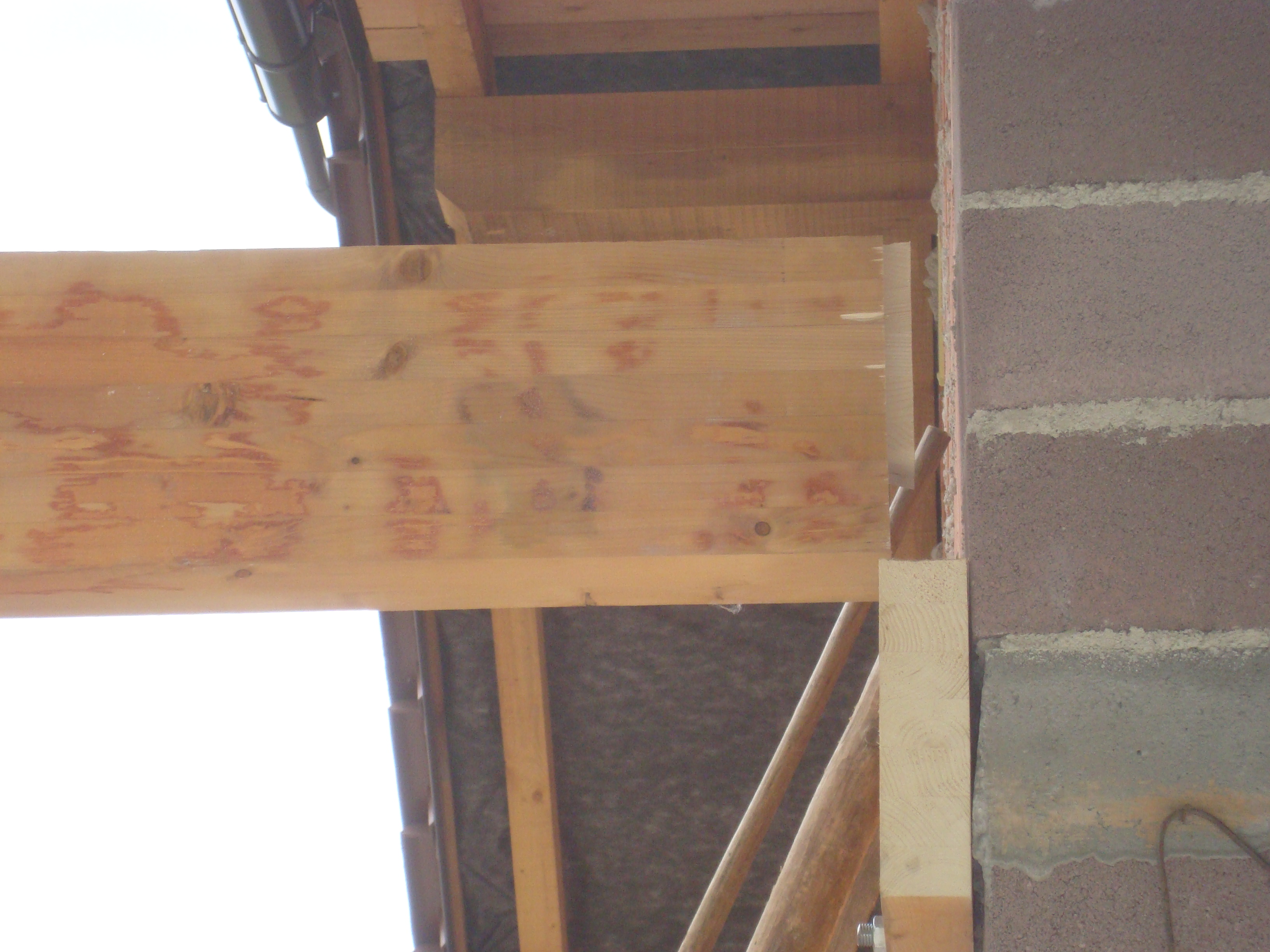

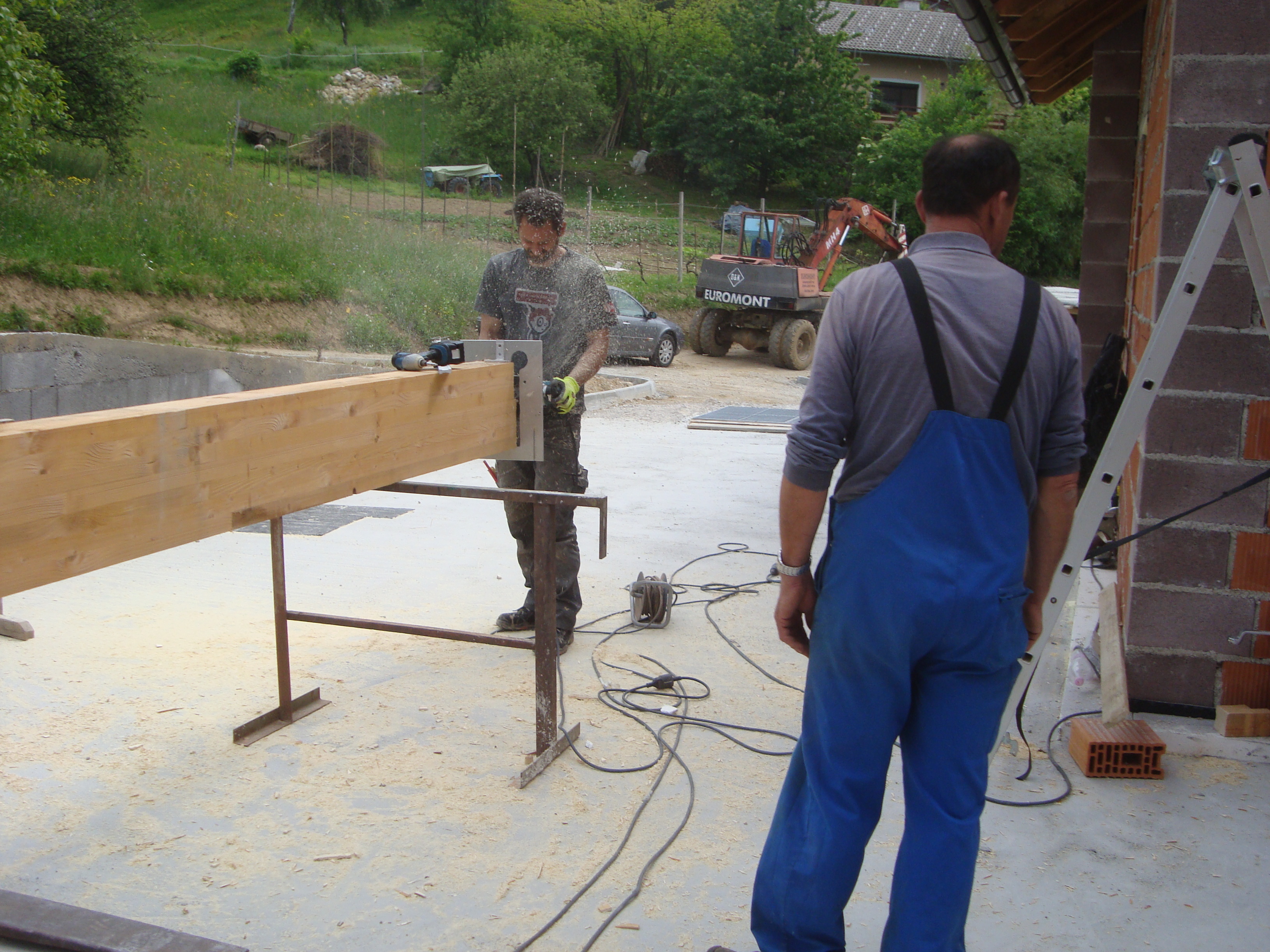

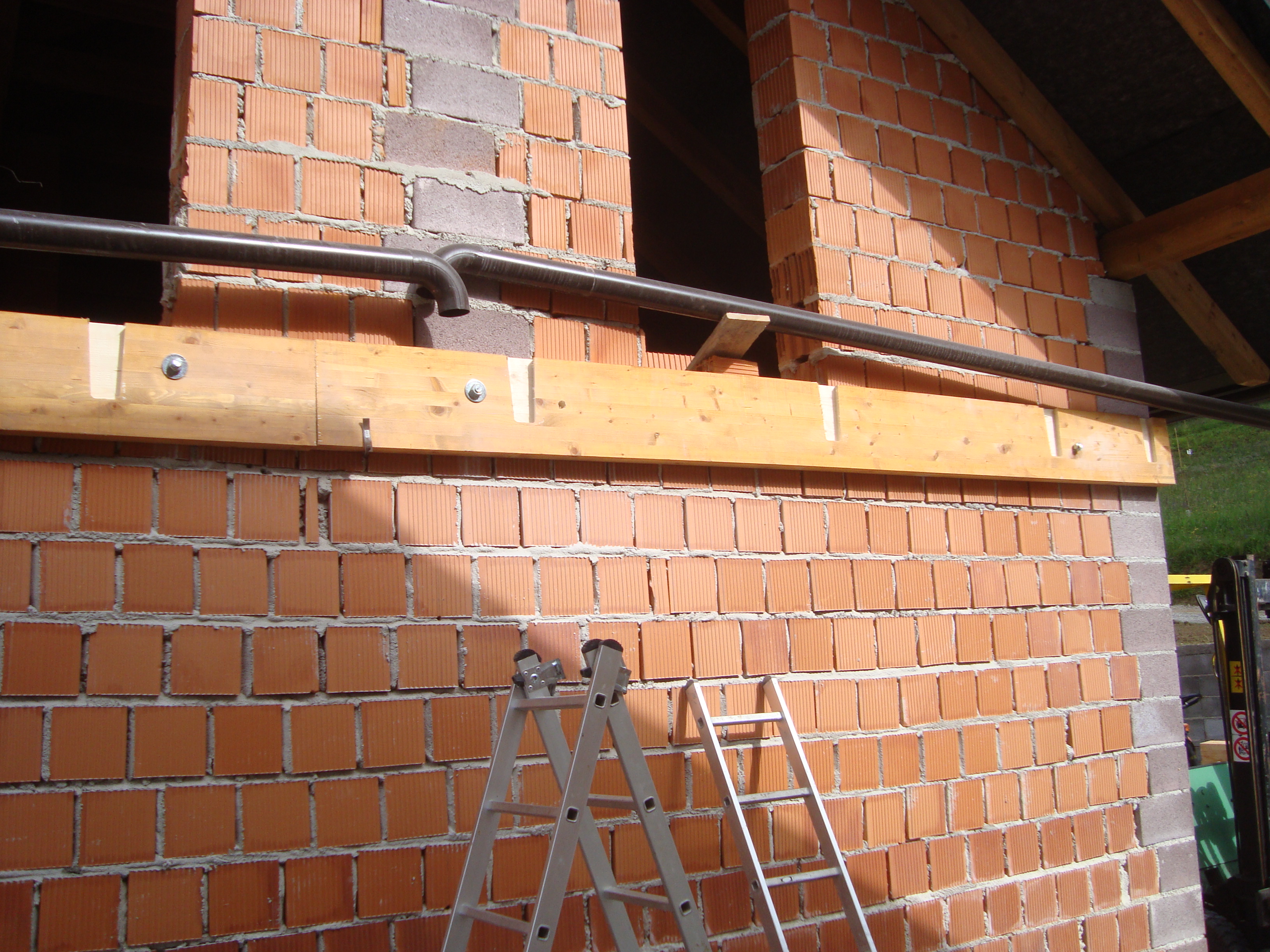

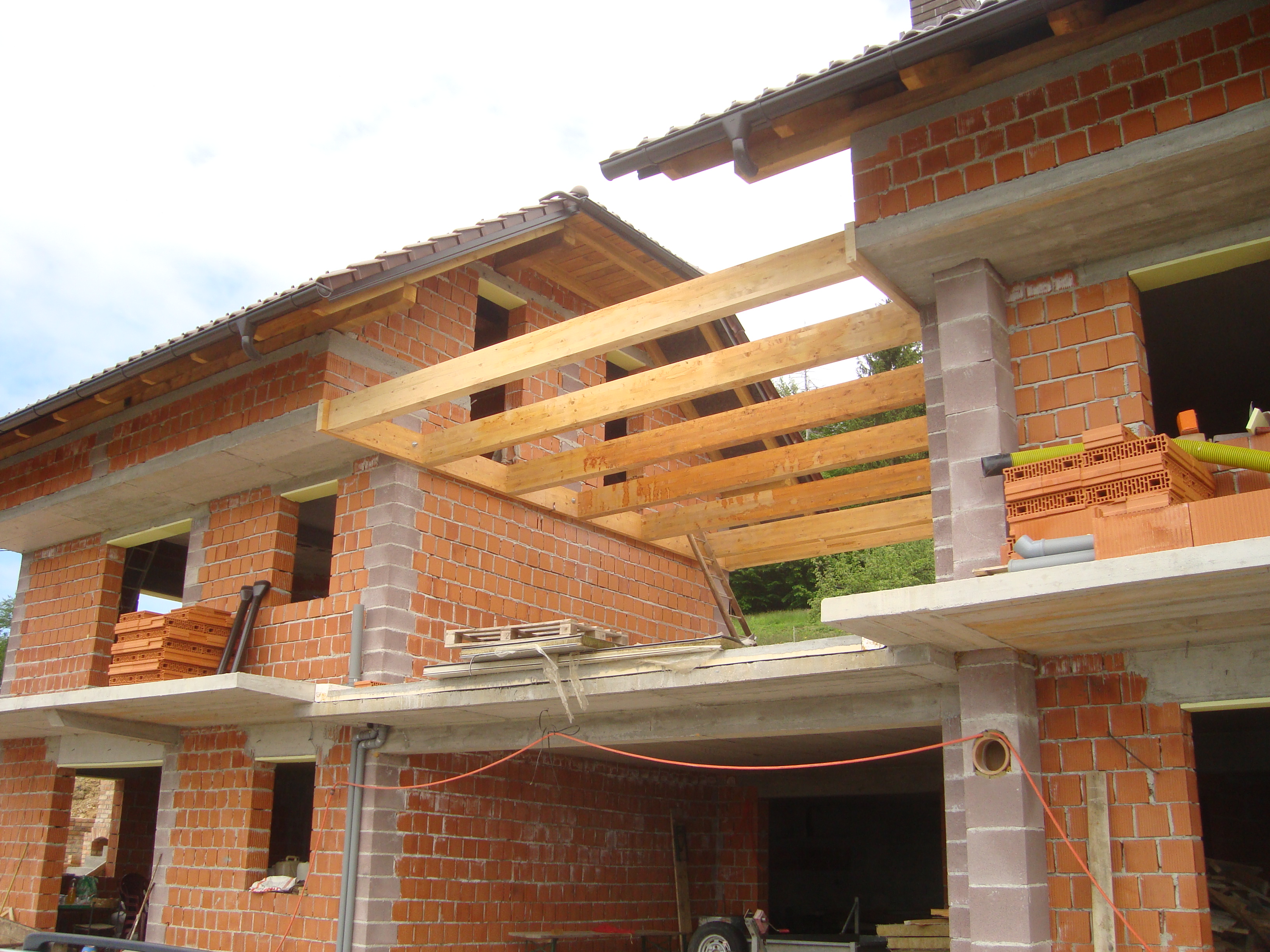

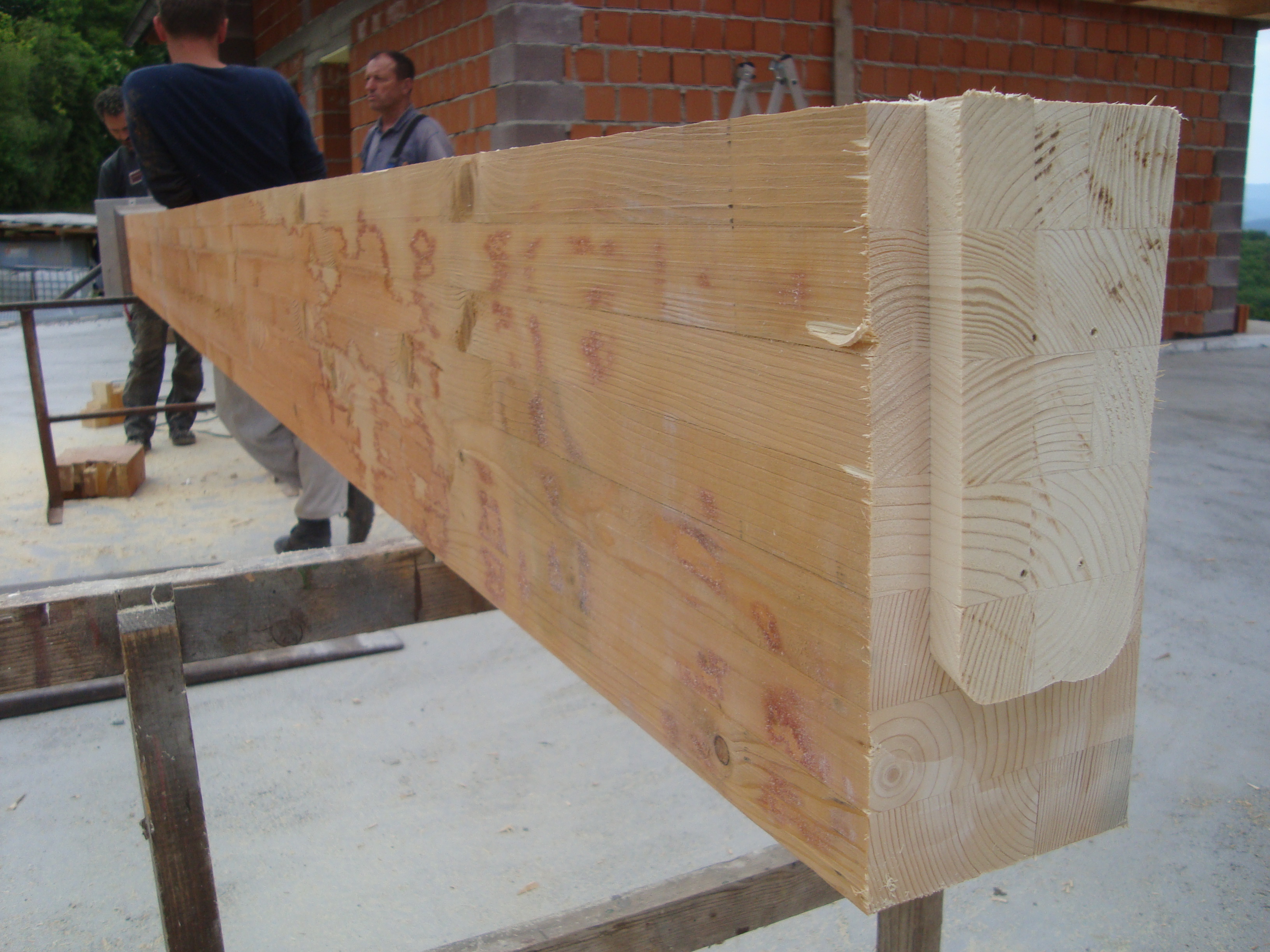

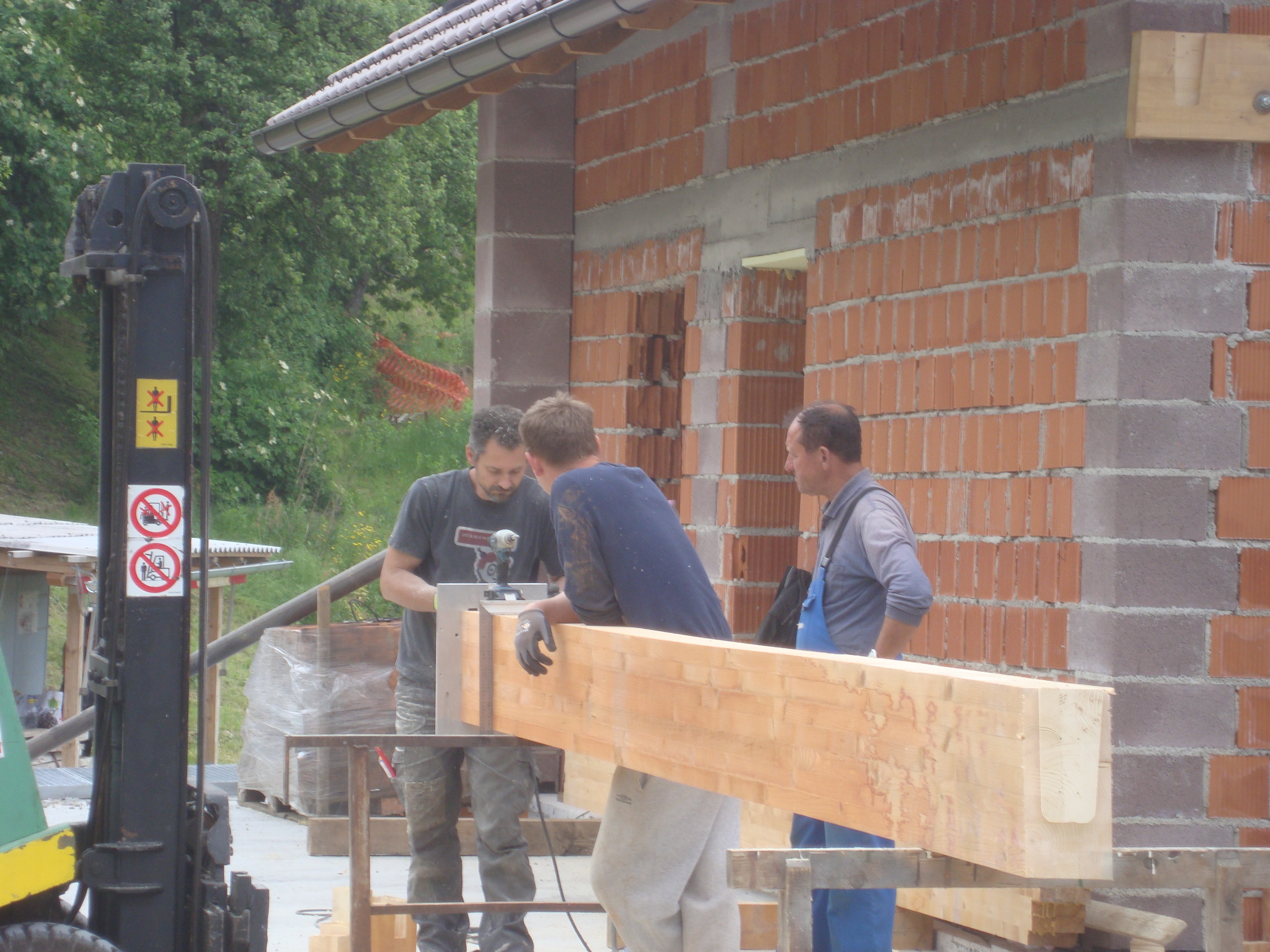

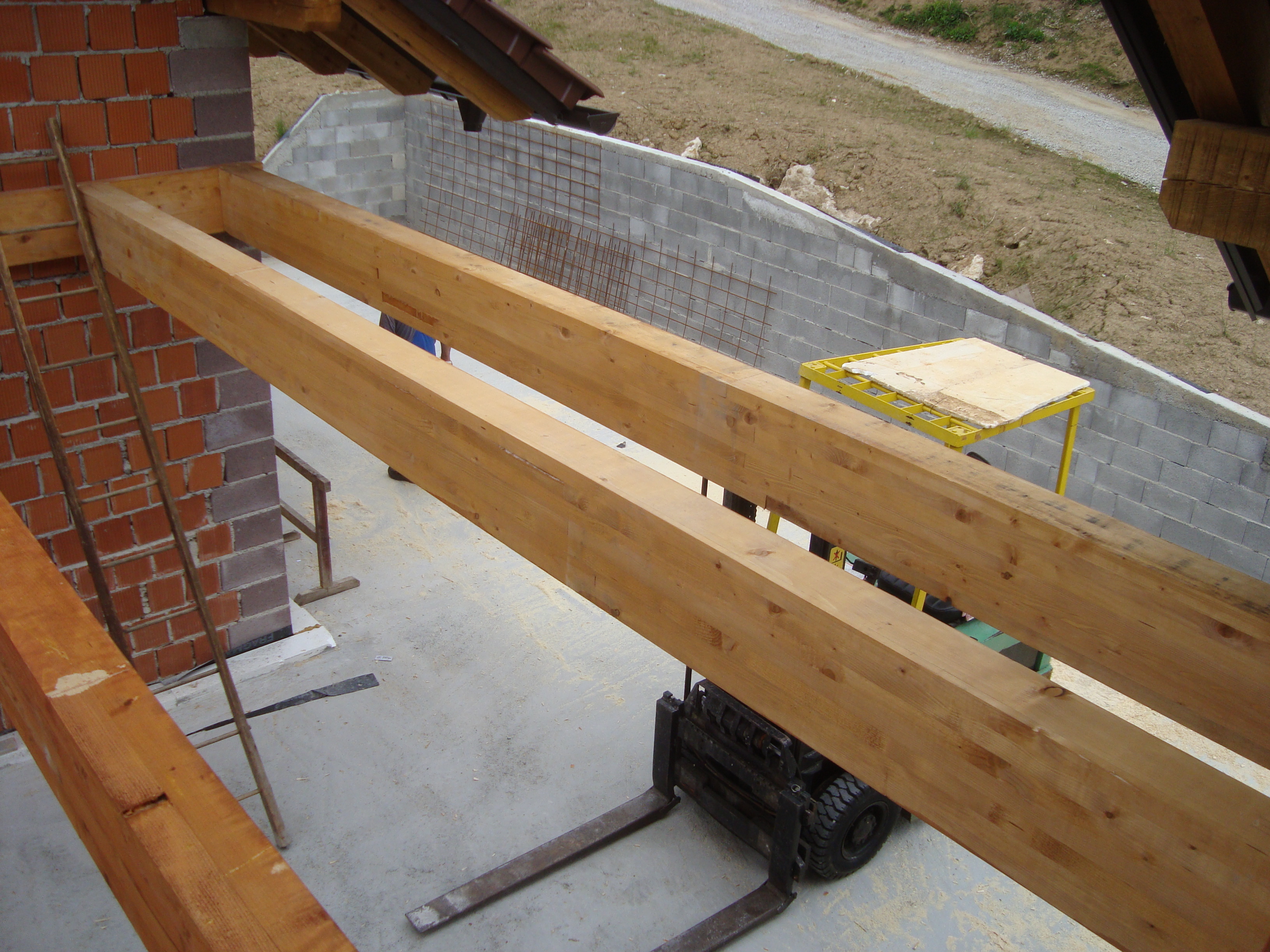

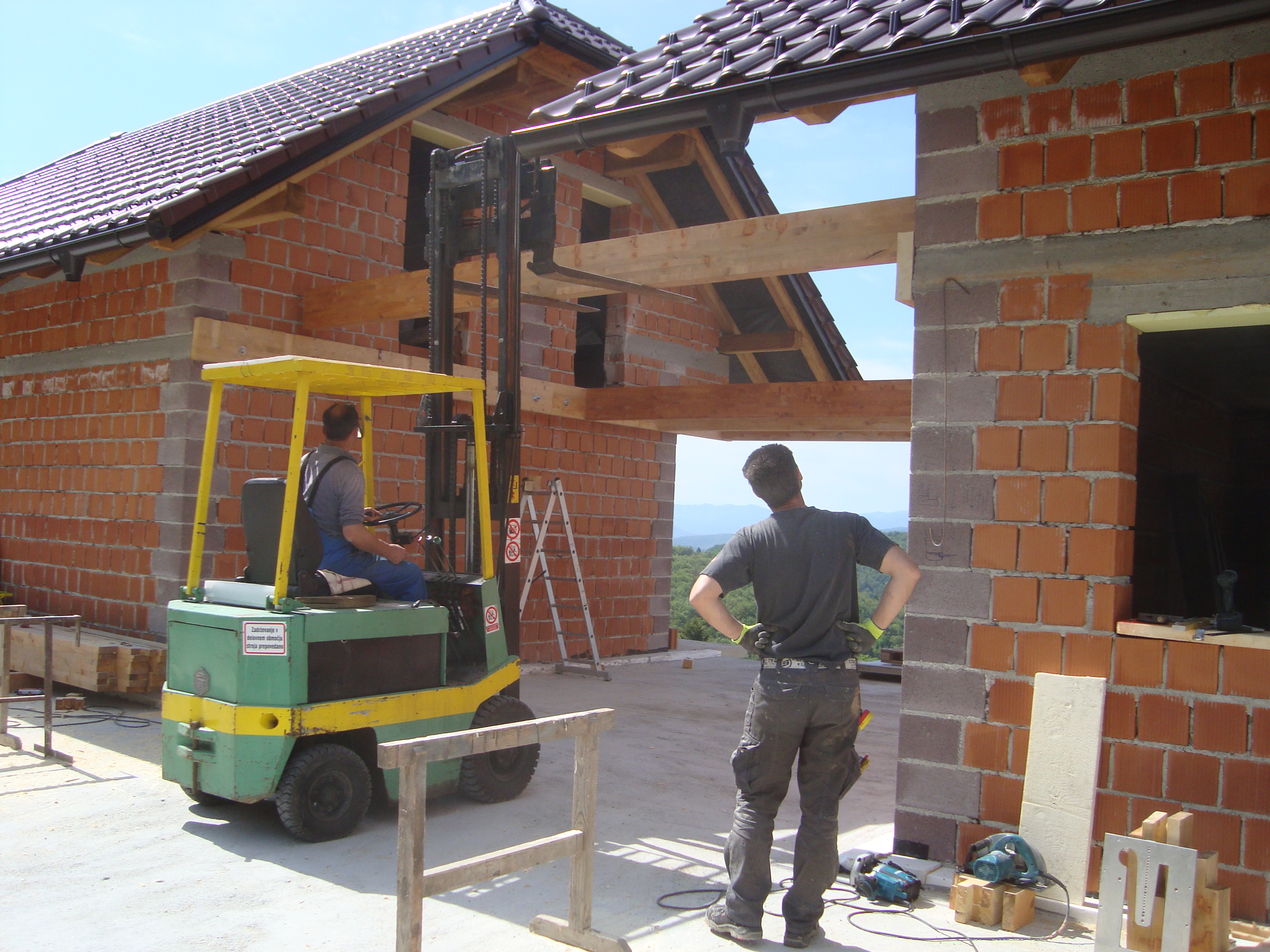

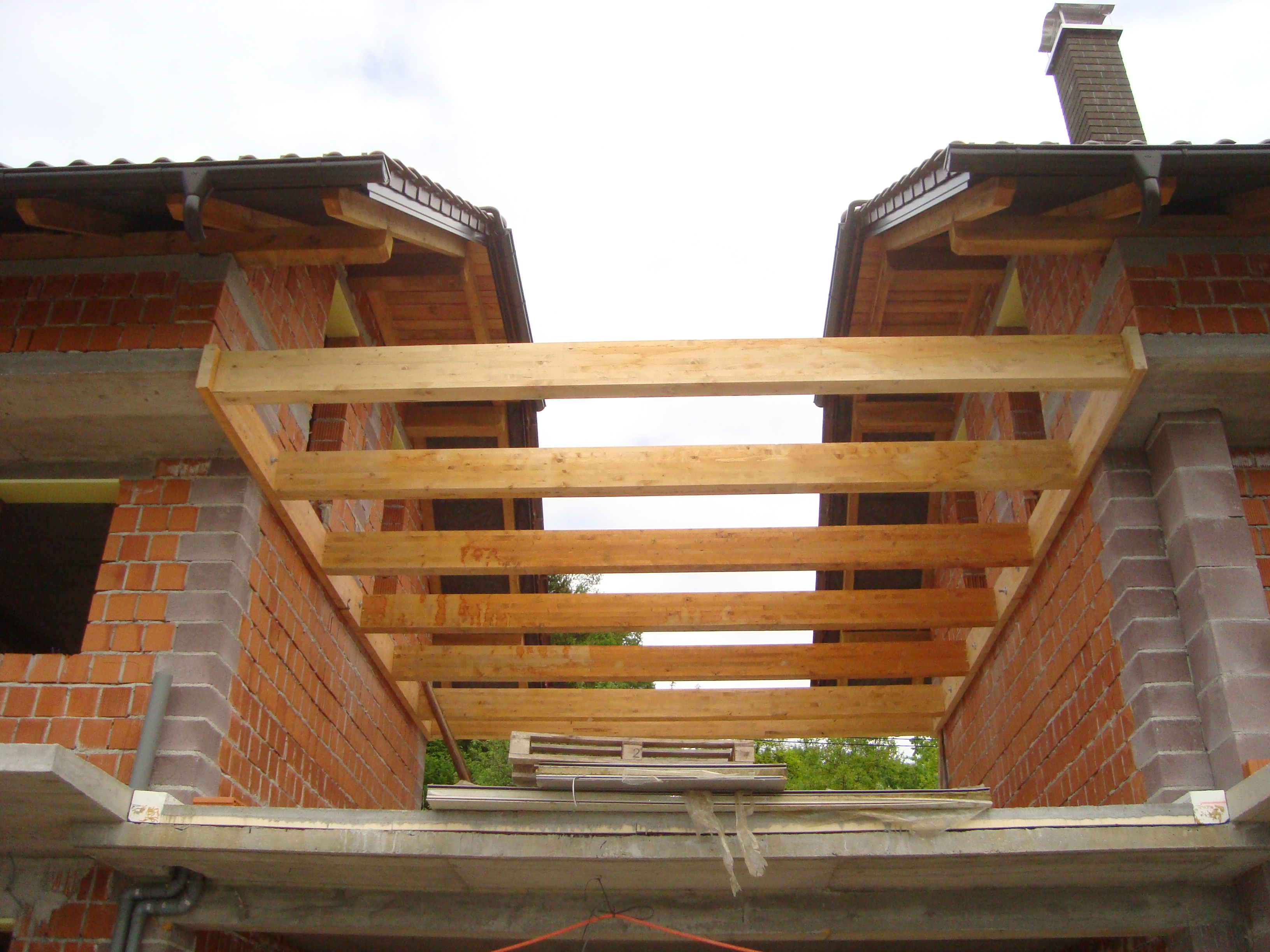

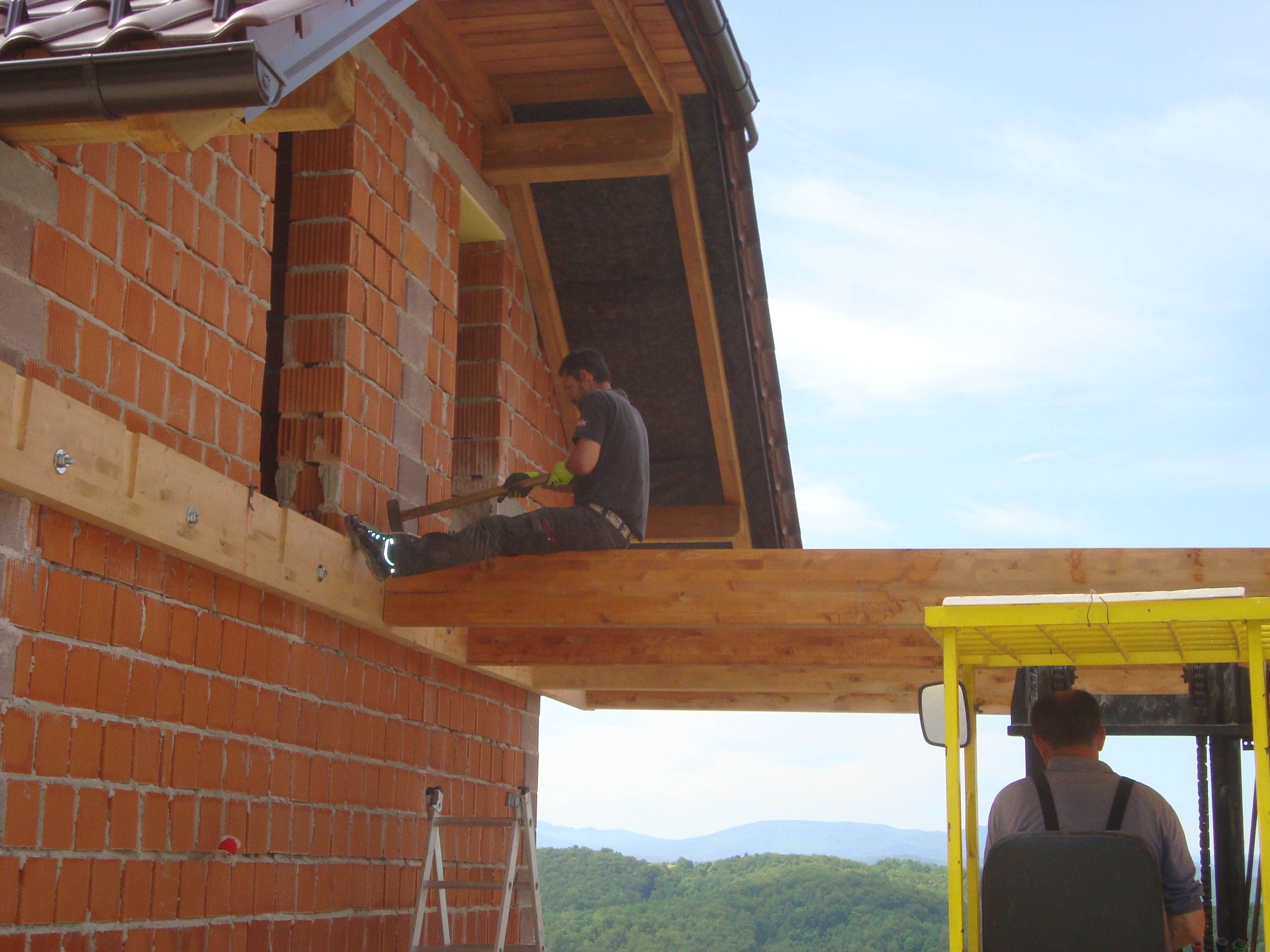

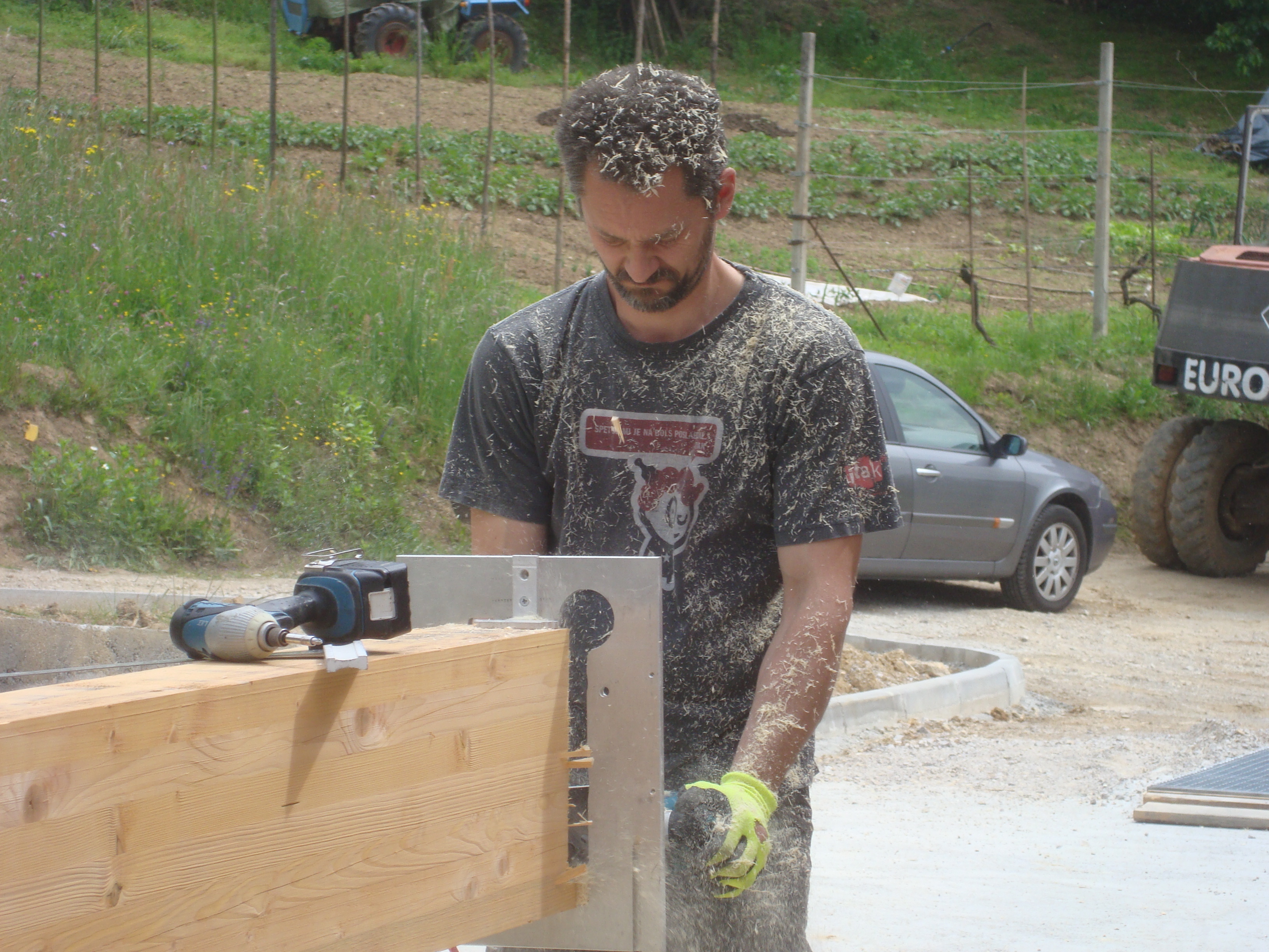

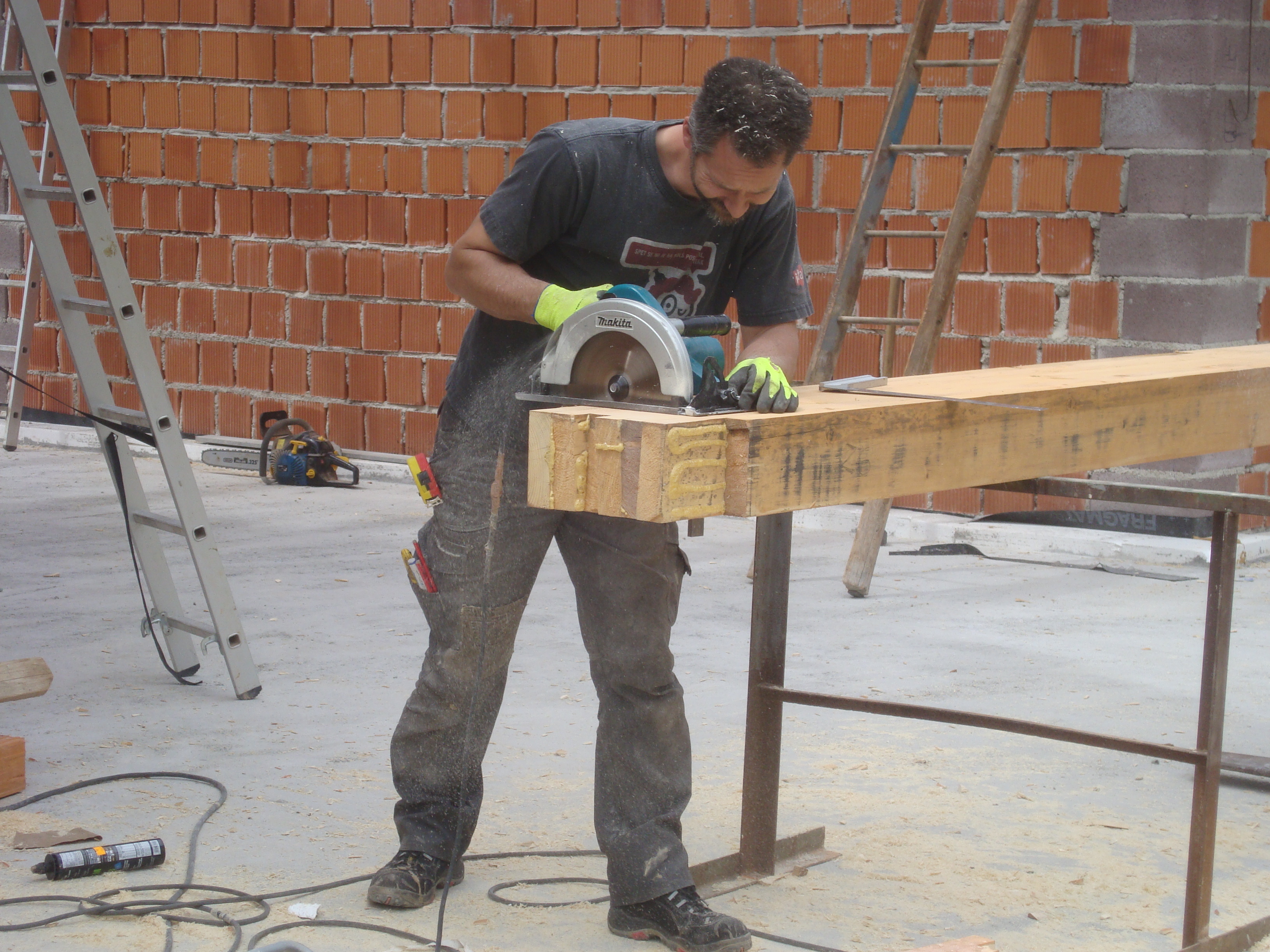

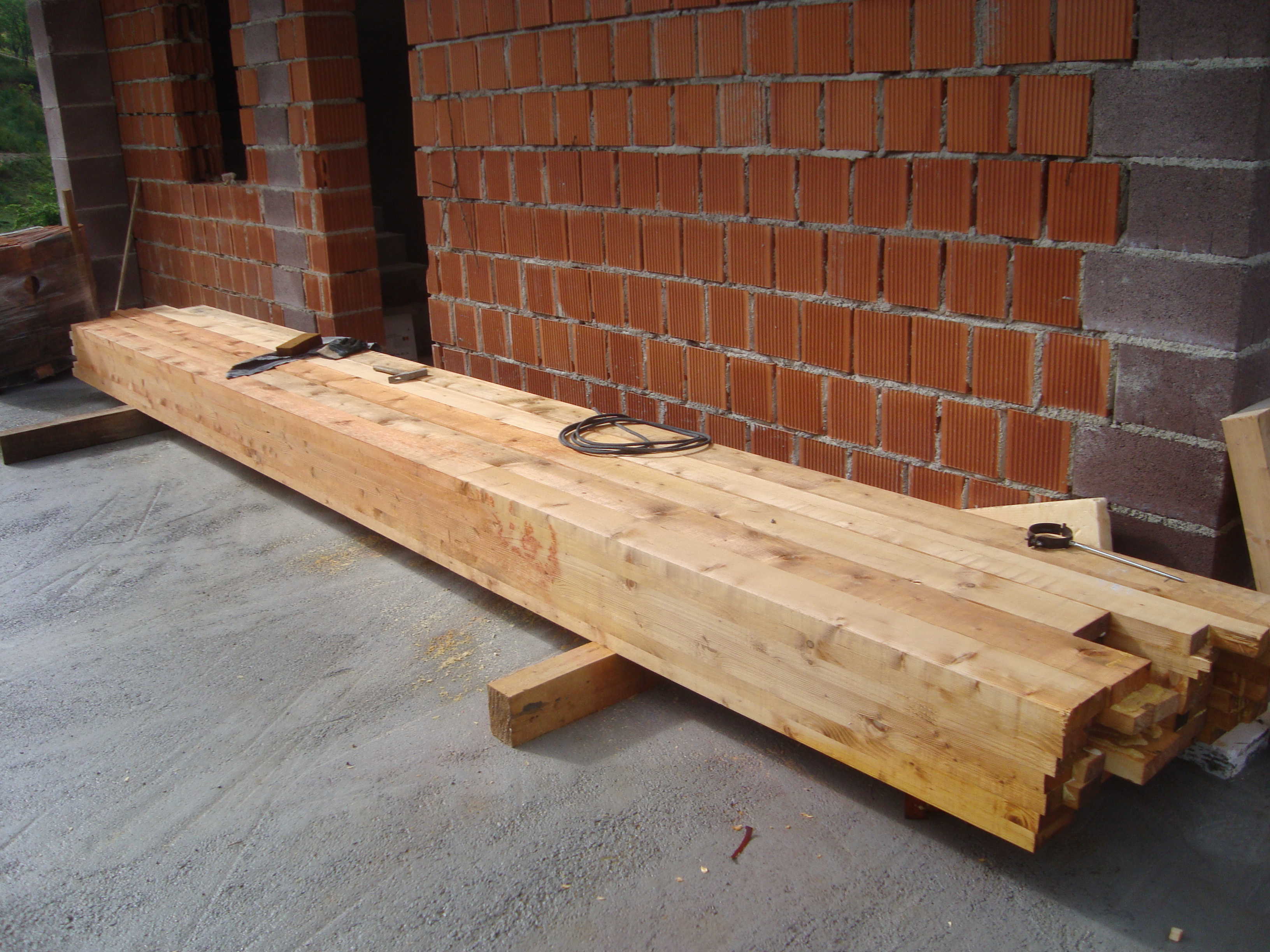

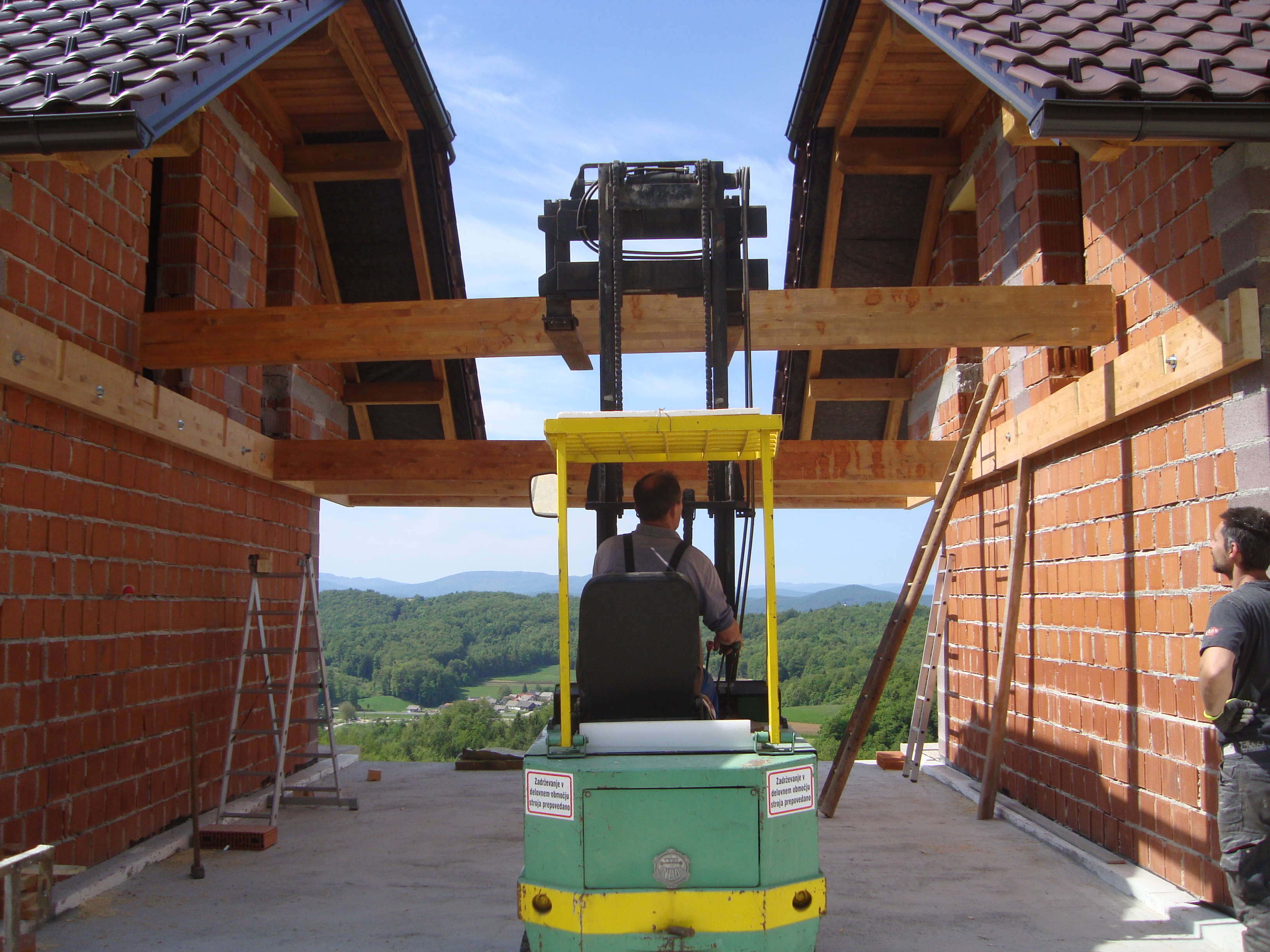

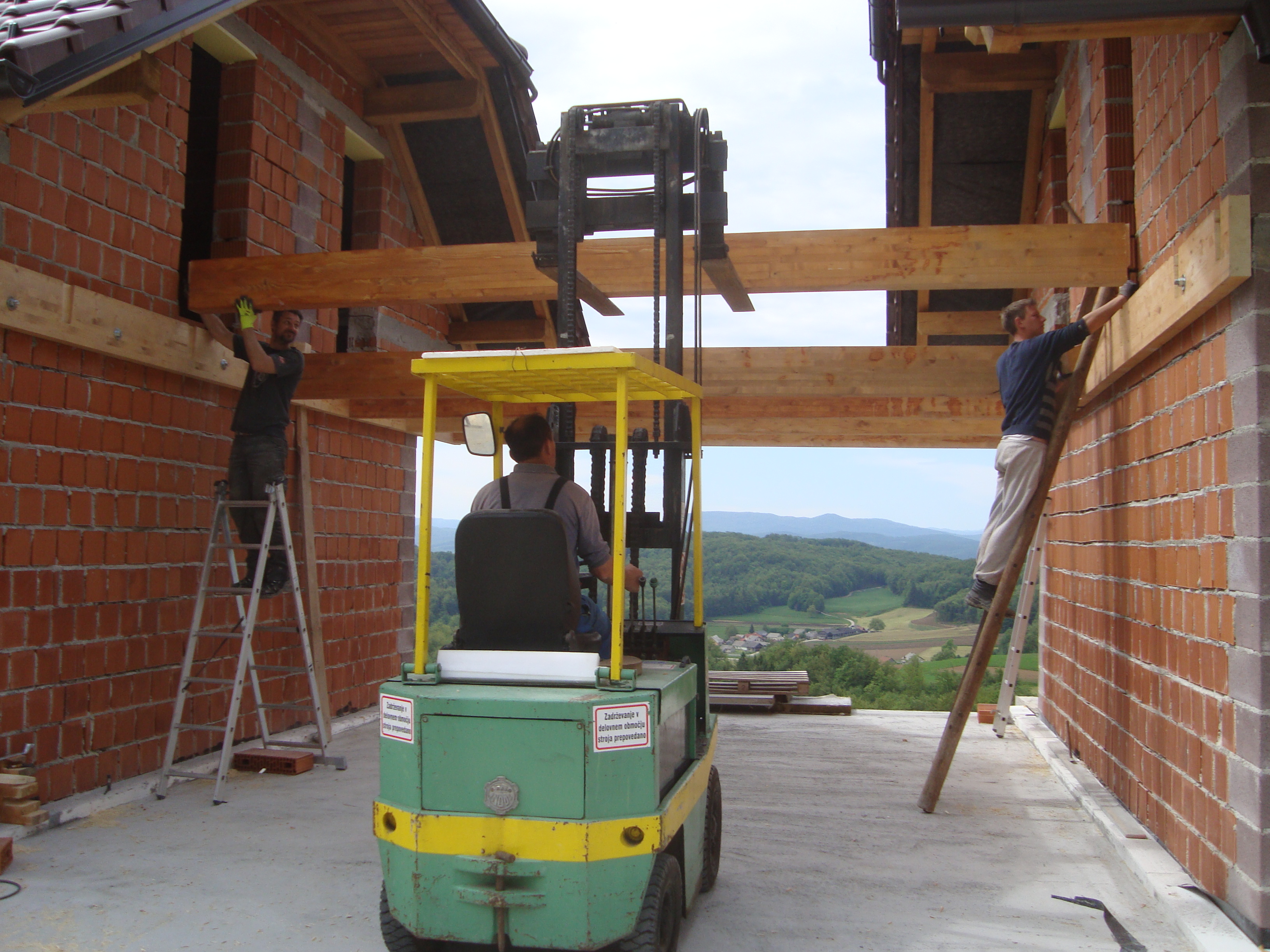

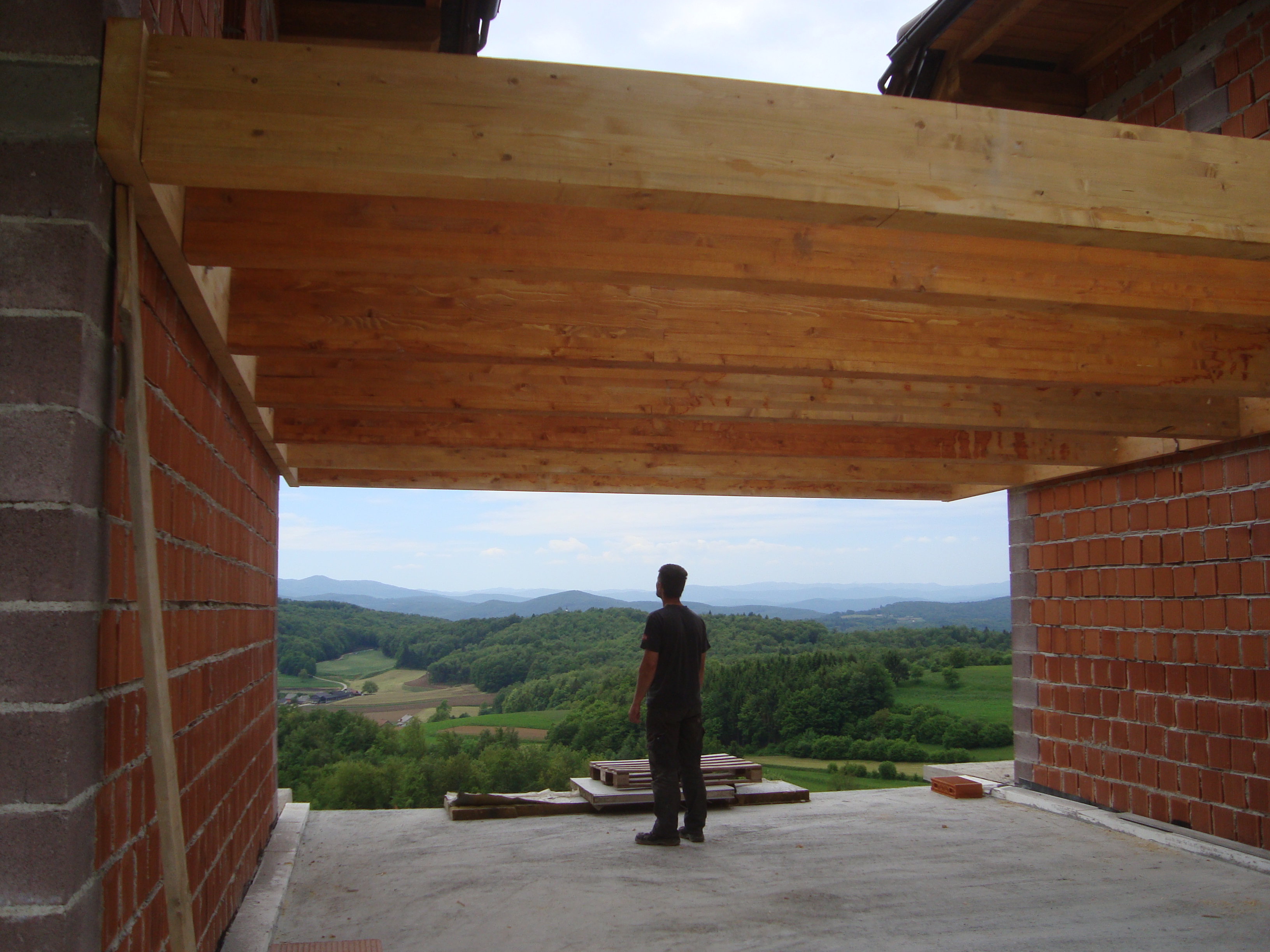

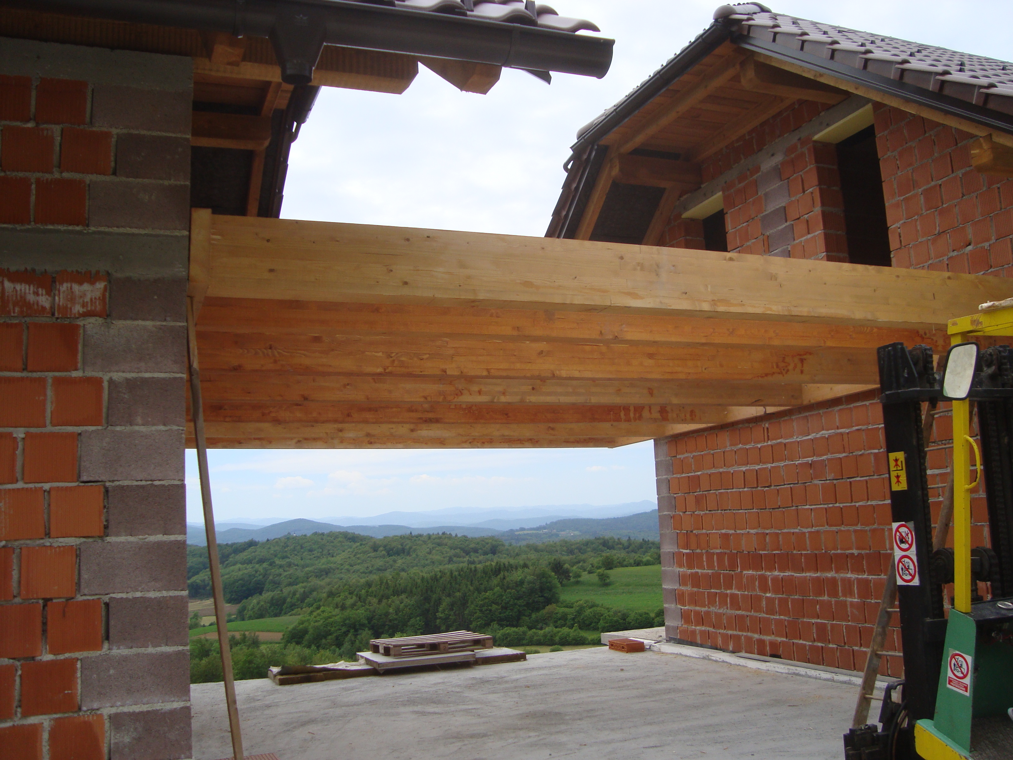

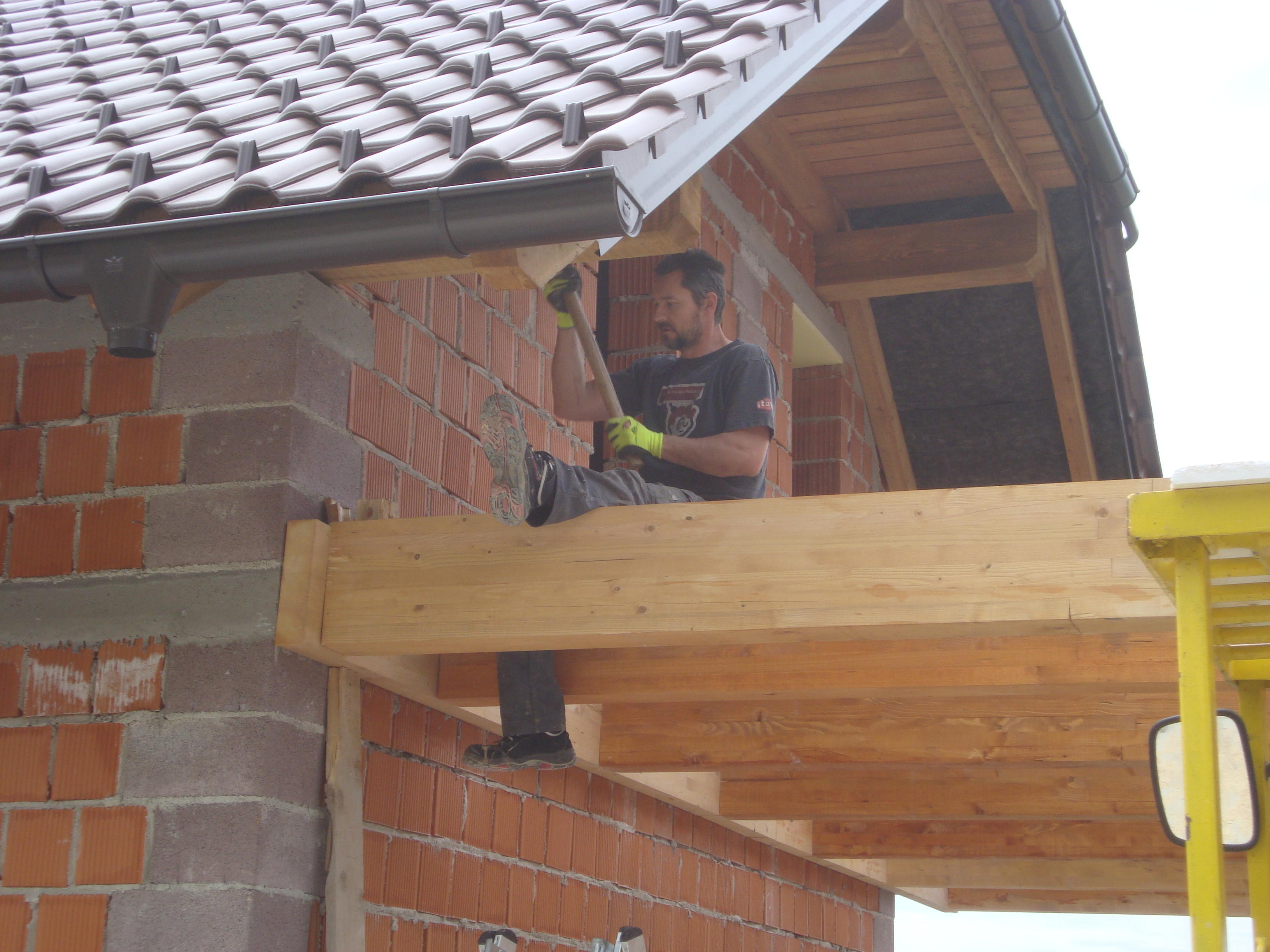

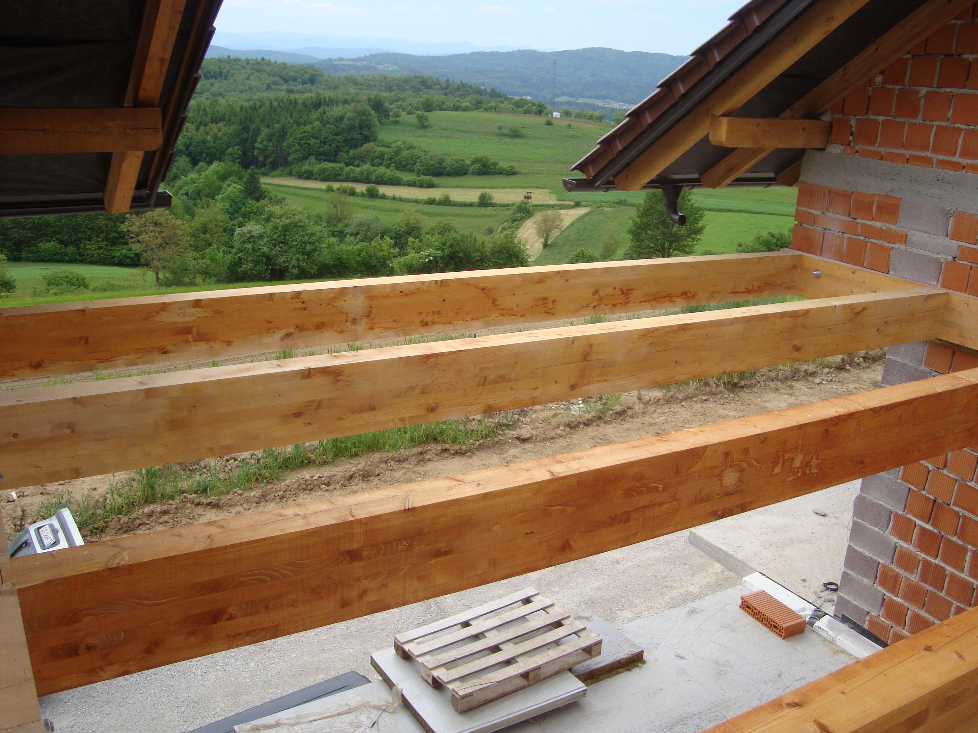

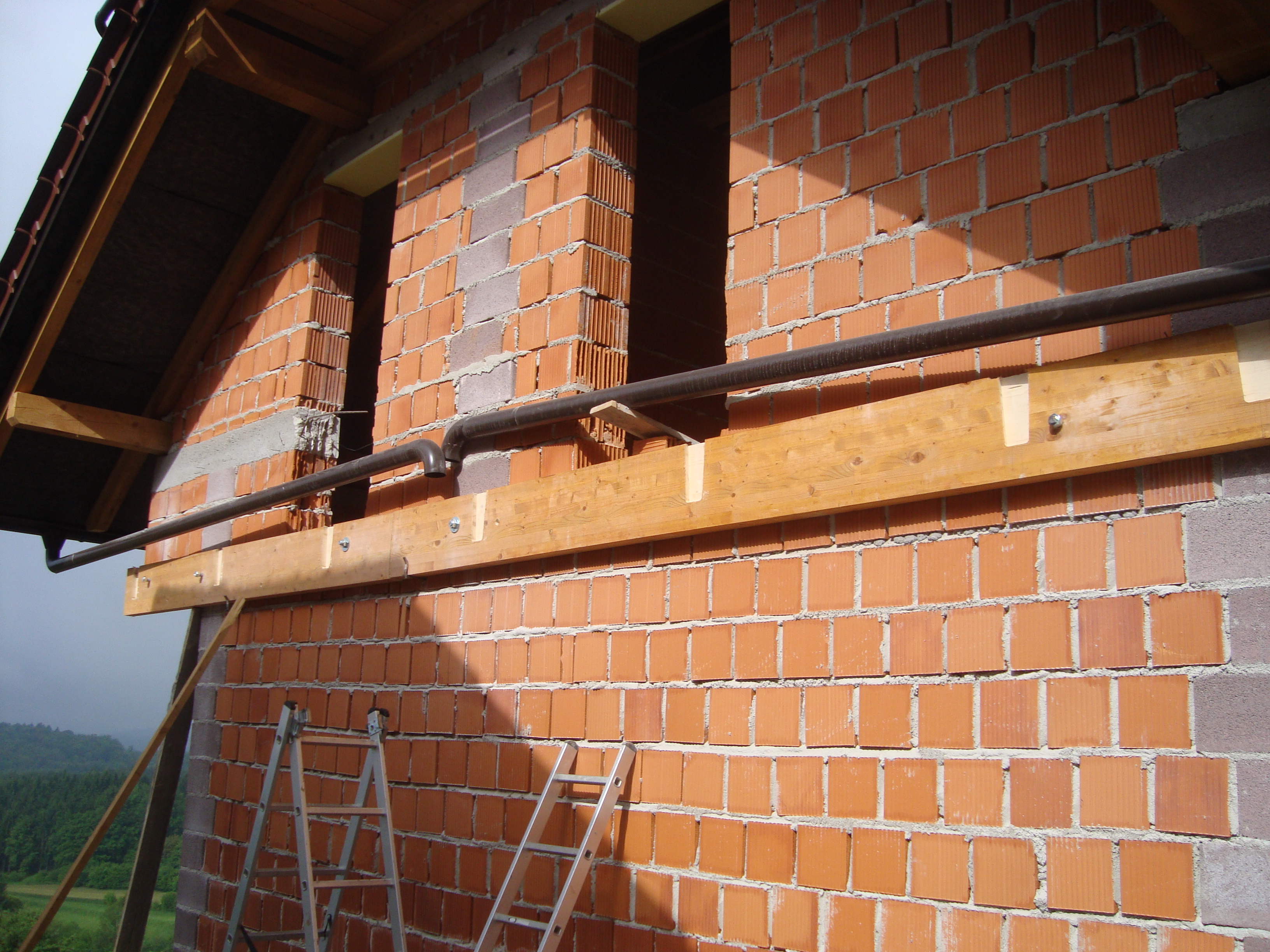

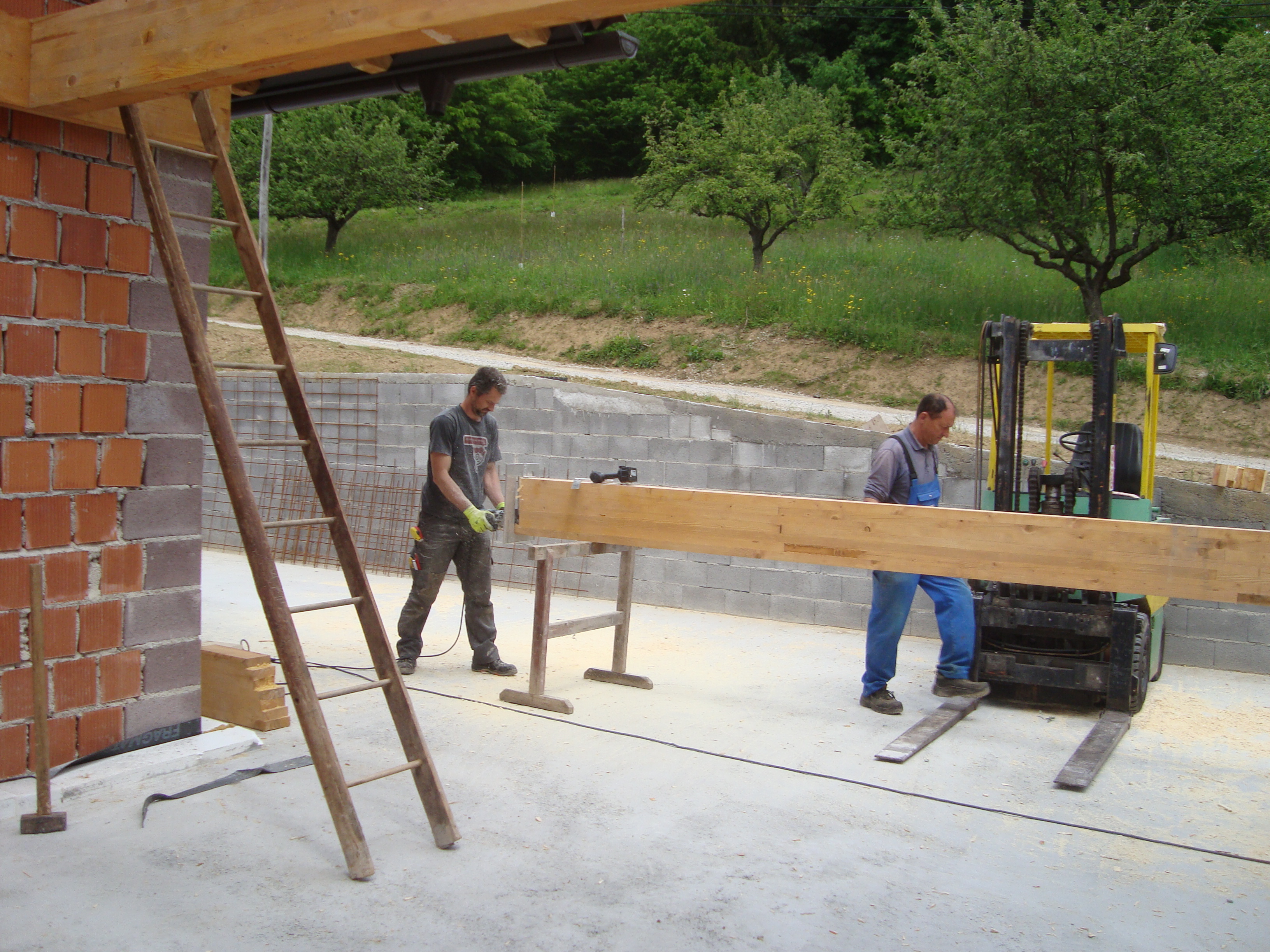

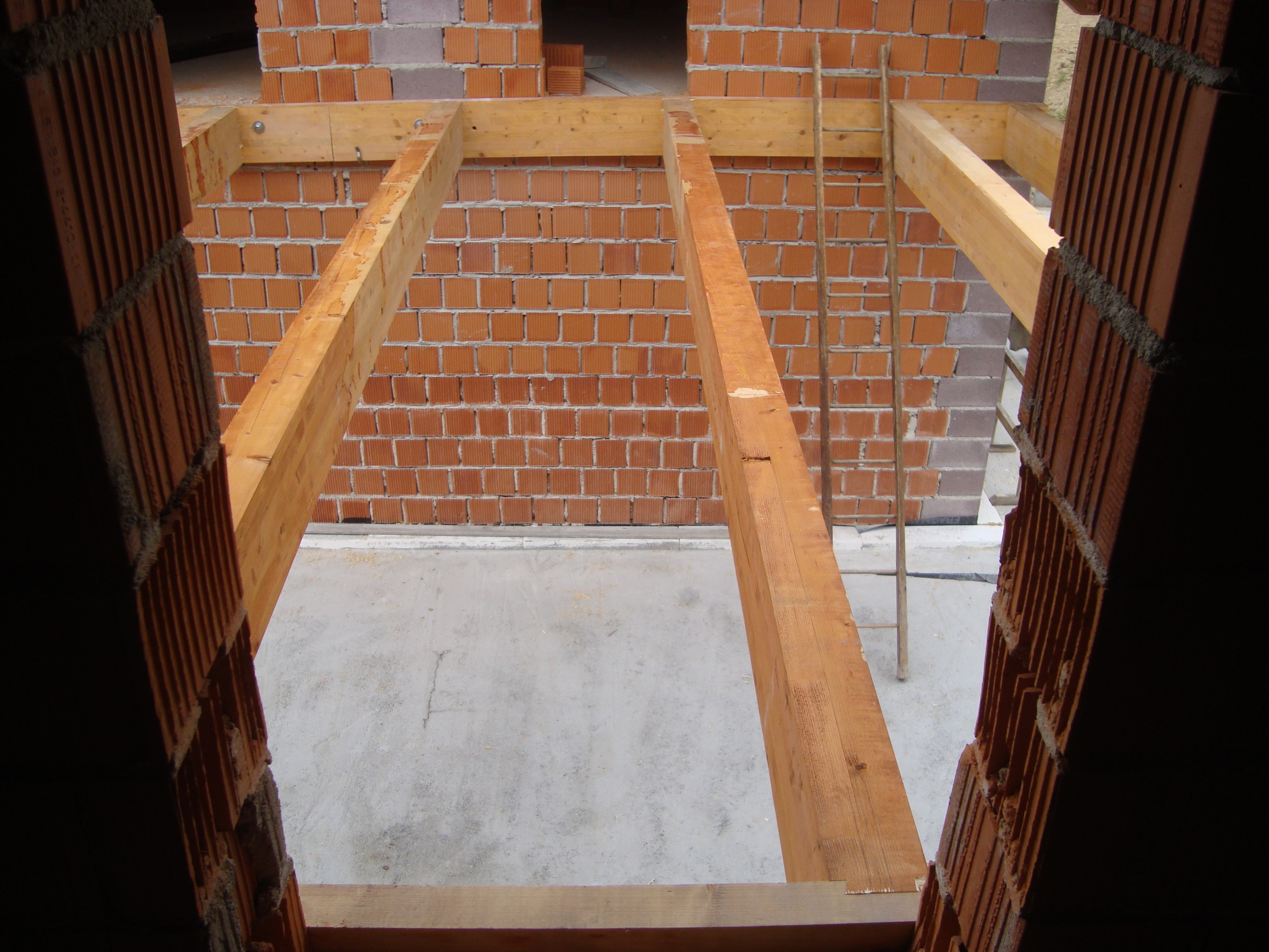

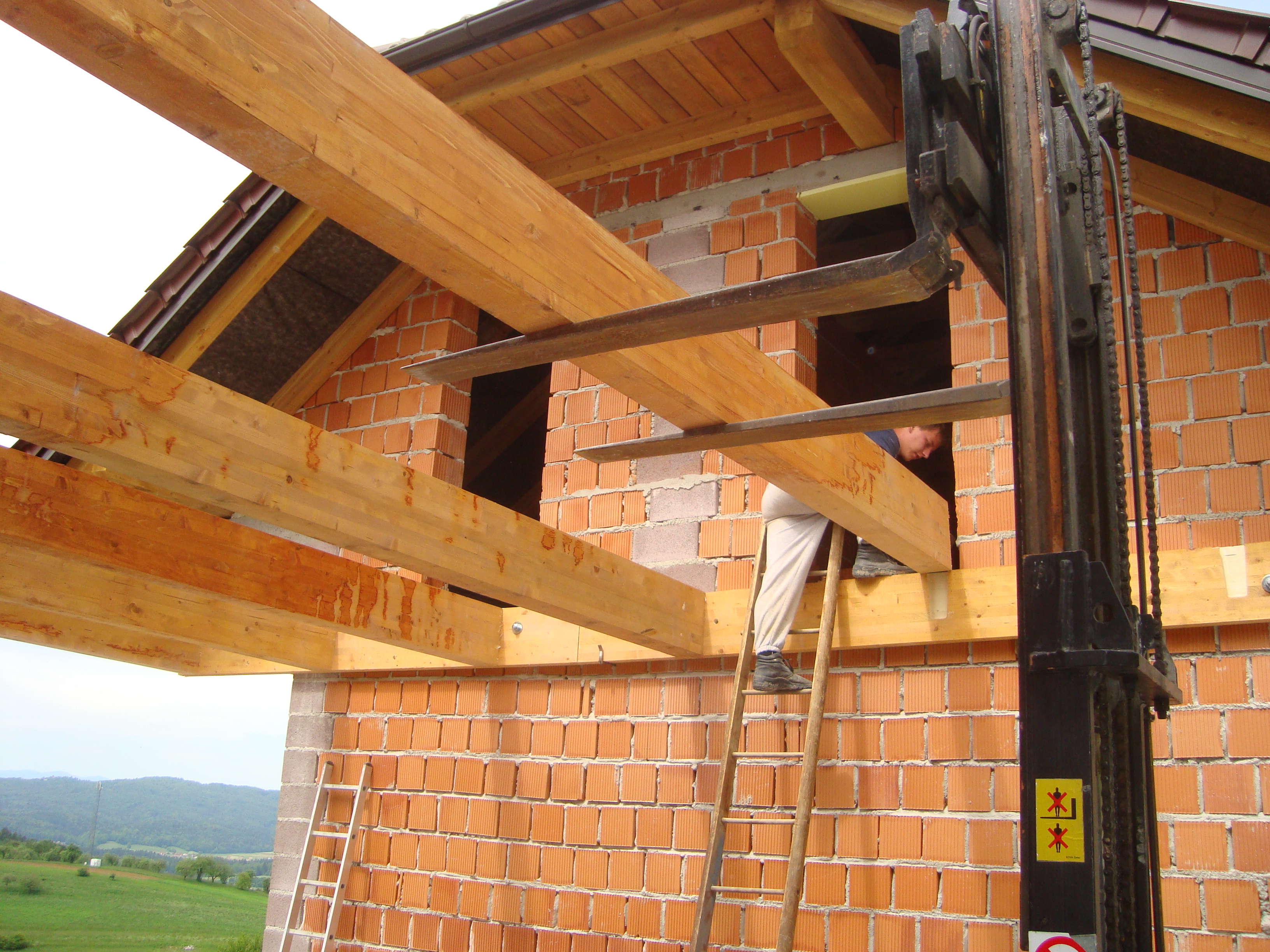

Prijatelju v vasi sem naredil nadstrešek, ki je bolj kot to nekakšna lesna povezava med dvemi zidanimi objekti. Leseni elementi so vsi lepljeni v lastni režiji. Vertikalno postavljeni, privijačeni na zid, so dimenzij 8x31,5 cm, tramovi, ki jih povezujejo pa 15x31,5 cm dolžine 570 cm. Izvedba se je sprva zdela enostavna, kasneje pa se je izkazala za nekoliko bolj zahtevno, saj je morala biti dolžina povezovalnih tramov zelo natančno izvedena, saj sem jih spajal na pero in utor, in bi vsakršno minimalno odstopanje od potrebne dolžine botrovala k "uničenju" trama. Glede na dimenzije tramov bi to bila prava mala katastrofa. Najprej, seveda, dostava lesa z enega konca vasi na drugega najprej sem privijačil nosilne elemente na stene objektov z ustreznim padcem za kasnejše odtekanje vode in jih opremil z utori nato sledi natančno odmerjanje povezovalnih tramov, rezanje na dolžino in krojenje le teh nato sledi montaža tramov. Tu pride v igro viličar, ki je odnesel levji delež pri dviganju in pozicioniranju tramov maneverskega prostora za viličarista je bilo malo nato sledi sinhrono spuščanje in vpenjanje peres trama v utore nato sledi zabijanje peresa v utor z vsaj 6 kg macolo pri krojenju zadnjega trama mi je veter "obrnil hrbet" no in takole izgledata z lesenim nadsteškom povezana zidana objekta

dominokolje, imaš verjetno kar prav, mi pa še vedno več pomeni zadovoljna stranka, kar v tem primeru je. Se pa toplo priporočam za "povsem primerno orodje za obdelavo lepljenega lesa", drugače pa zadeva res ni nič posebnega, vsaj za mene ne, iz izvedbenega vidika.

http://www.dominokolje.si lepljen les je meni zelo lep če je lepo narejen, tukaj se uporablja orodje katero ni povsem primerno za obdelavo lepljenega lesa ( slika 7 ) scefran les, če je to končna barva je pa še večja žalost drugače pa nič posebnega

Takega nadstreška bi se bal. Obe stavbi sta novi, temelji neposedeni. Bo prišlo do ločenega posedanja, nagibov, premikov, ... Že slab cm razmika bo usoden za nadstrešek! Sidrmni vijaki za pritrjevanje lege na zid, bi morali biti na zgornji 1/3 višine lege, da manj obremenjuje vijake.
