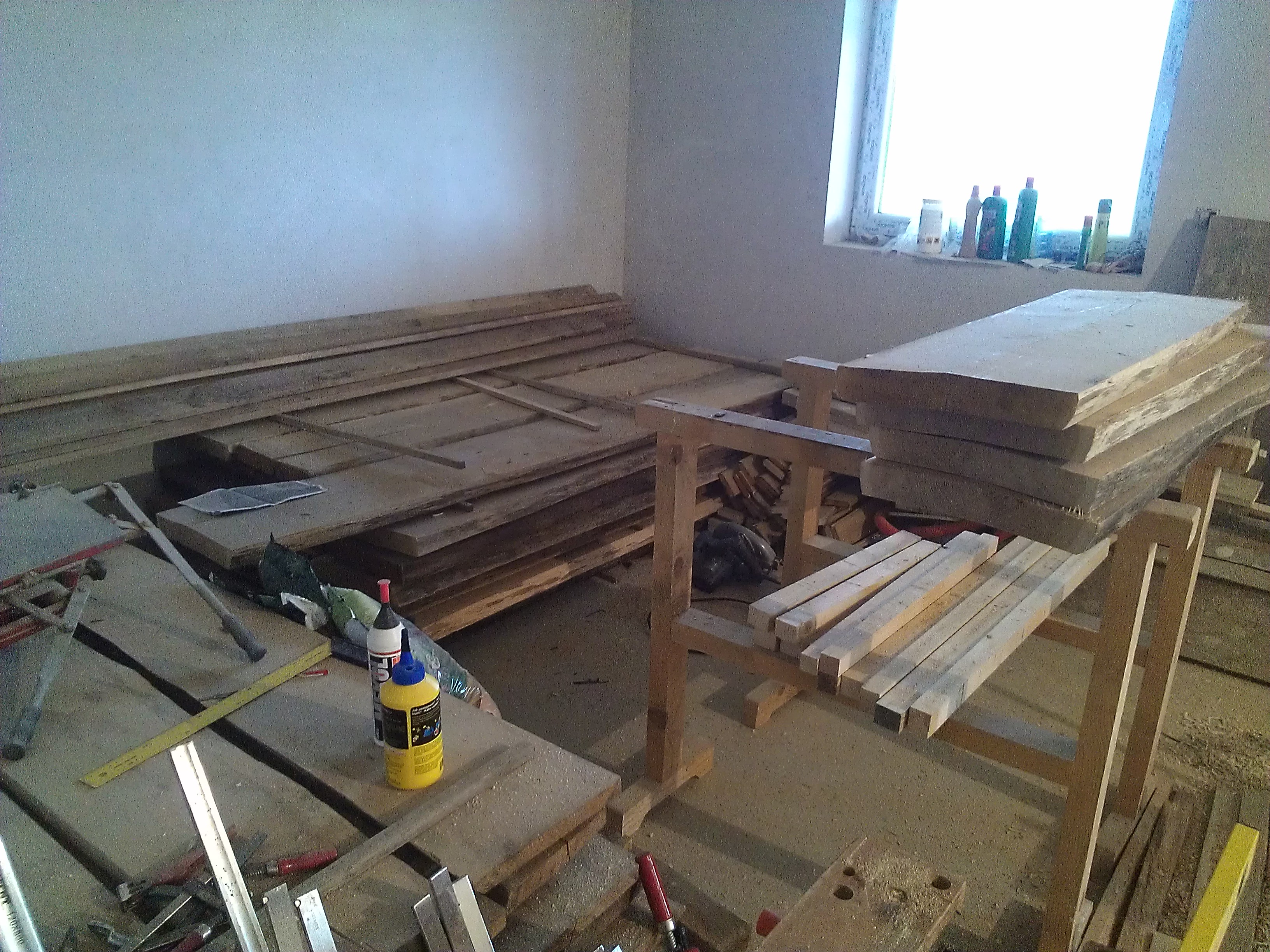

Vse se je začelo na Bolhi kjer sem poiskal ustrezen les. Našel sem ga na Dolenjskem. Krasni hrastovi plohi, debeline 5cm, lepo zloženi in sušeni pet let. Klub vsemu sem jih dal še v sušilnico (kjer so les ocenili na 1. klaso) - na tem mestu se še enkrat iskreno zahvaljujem forumašu Cratosu za pomoč.

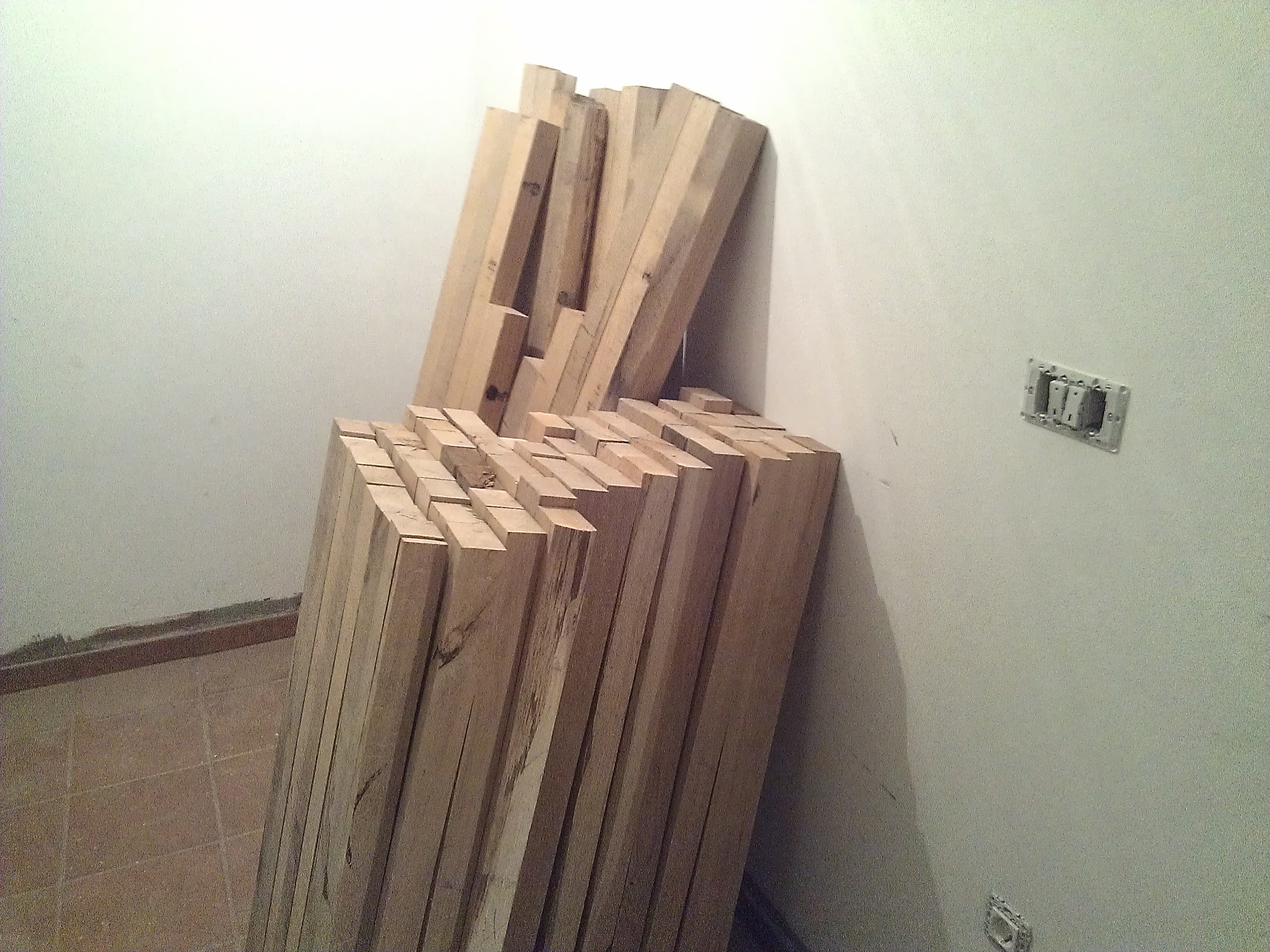

Takole je zgledal začetek, ko sem plohe najprej razrezal na primerno dolžino;

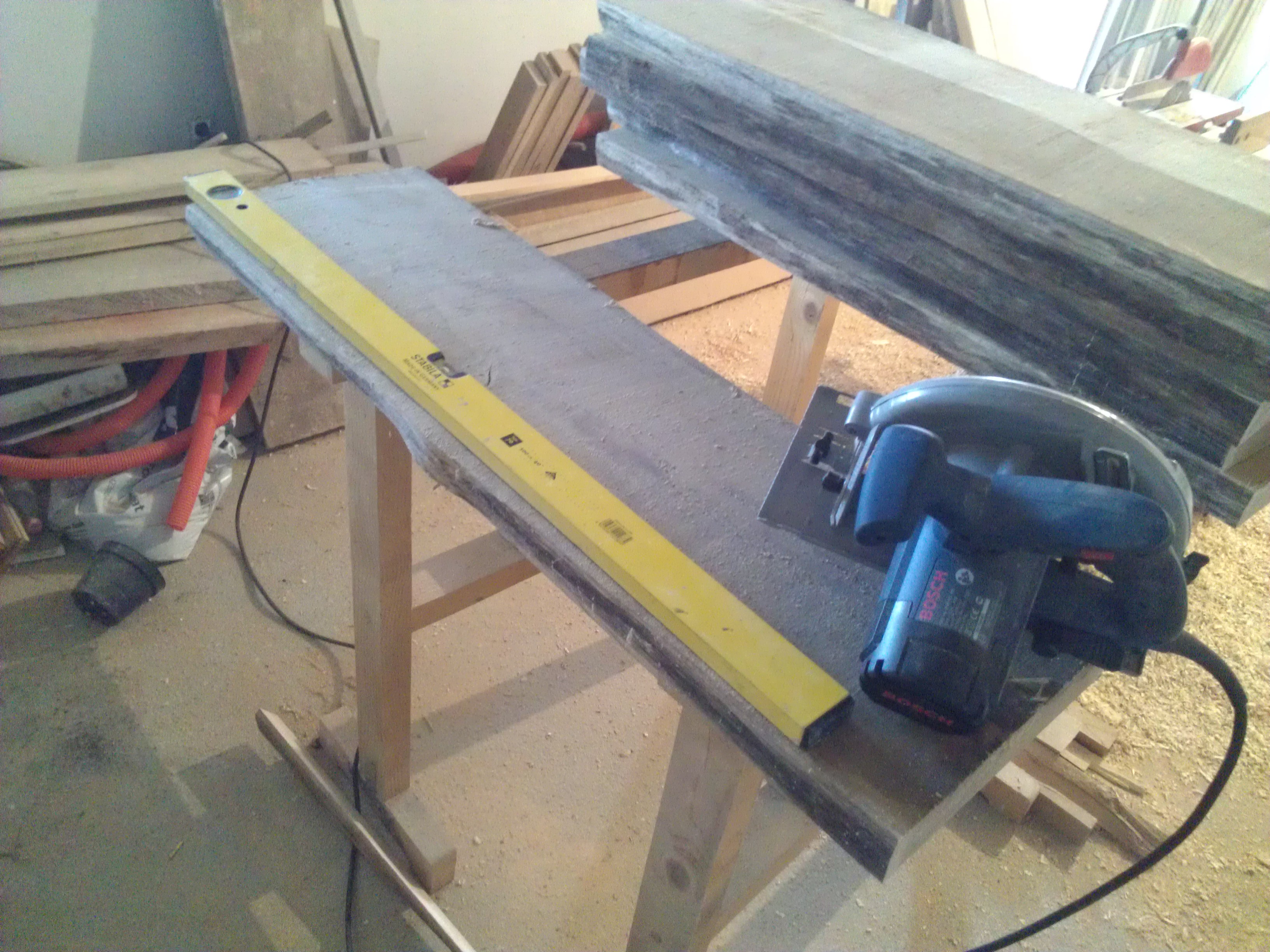

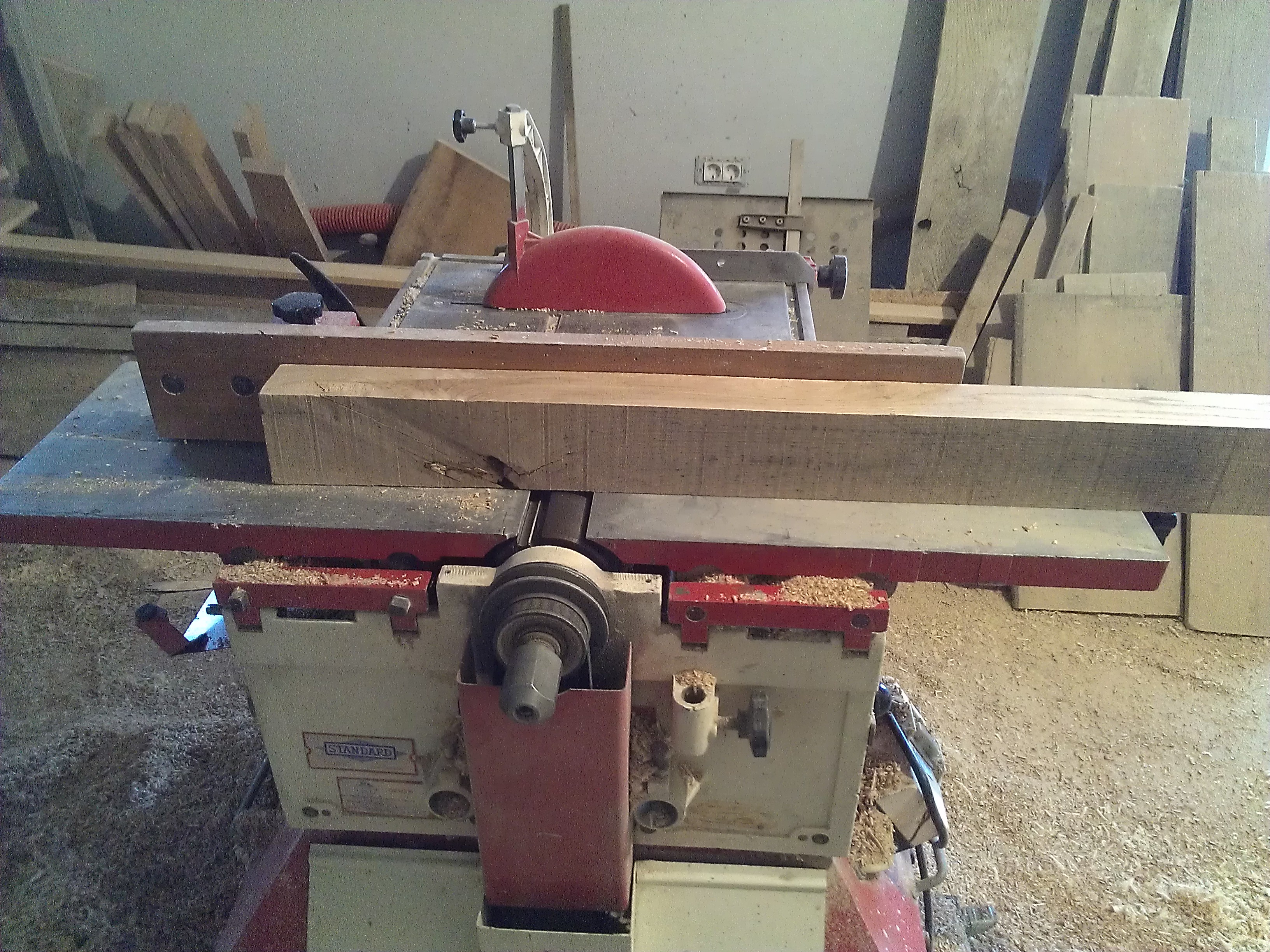

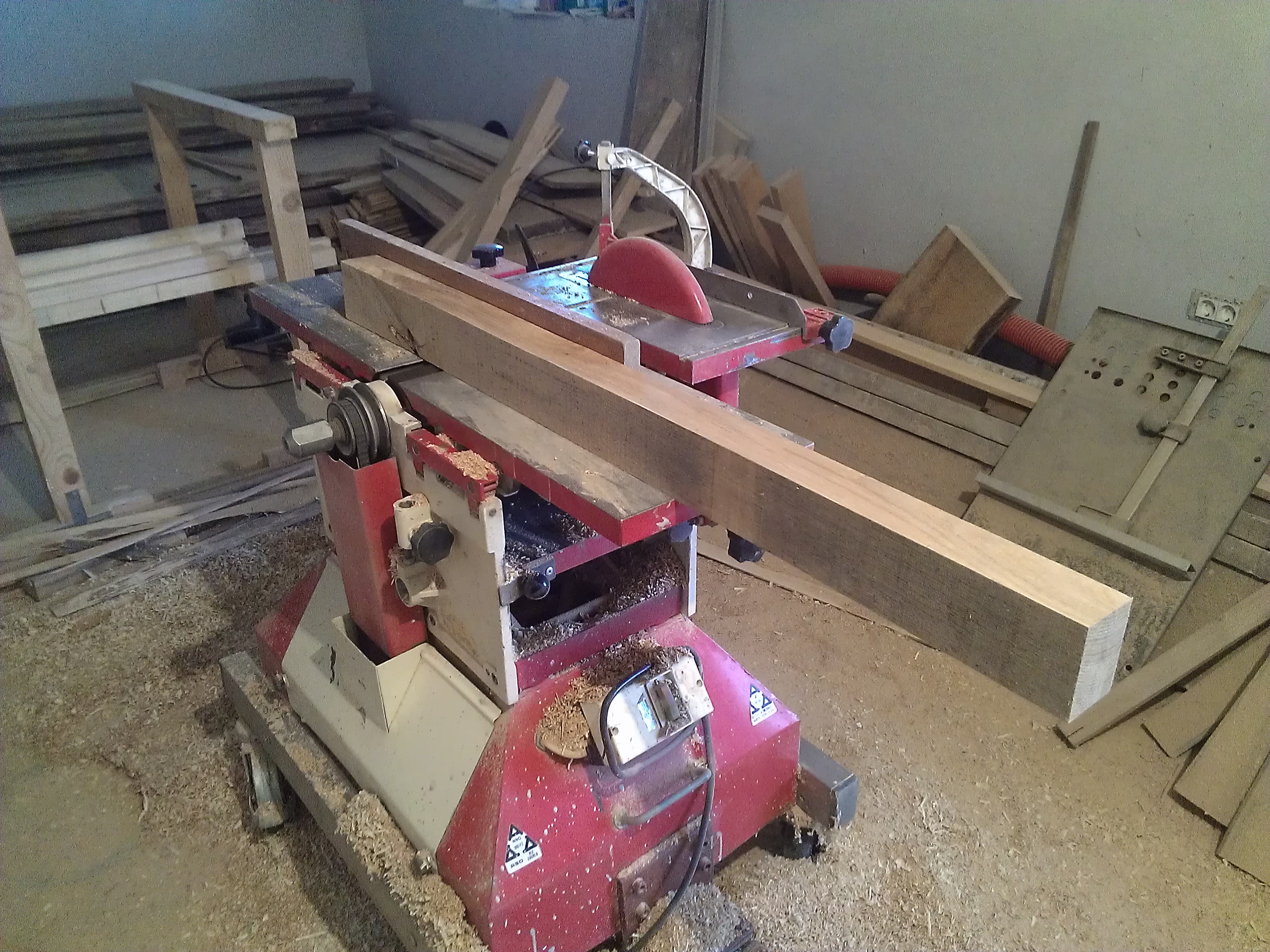

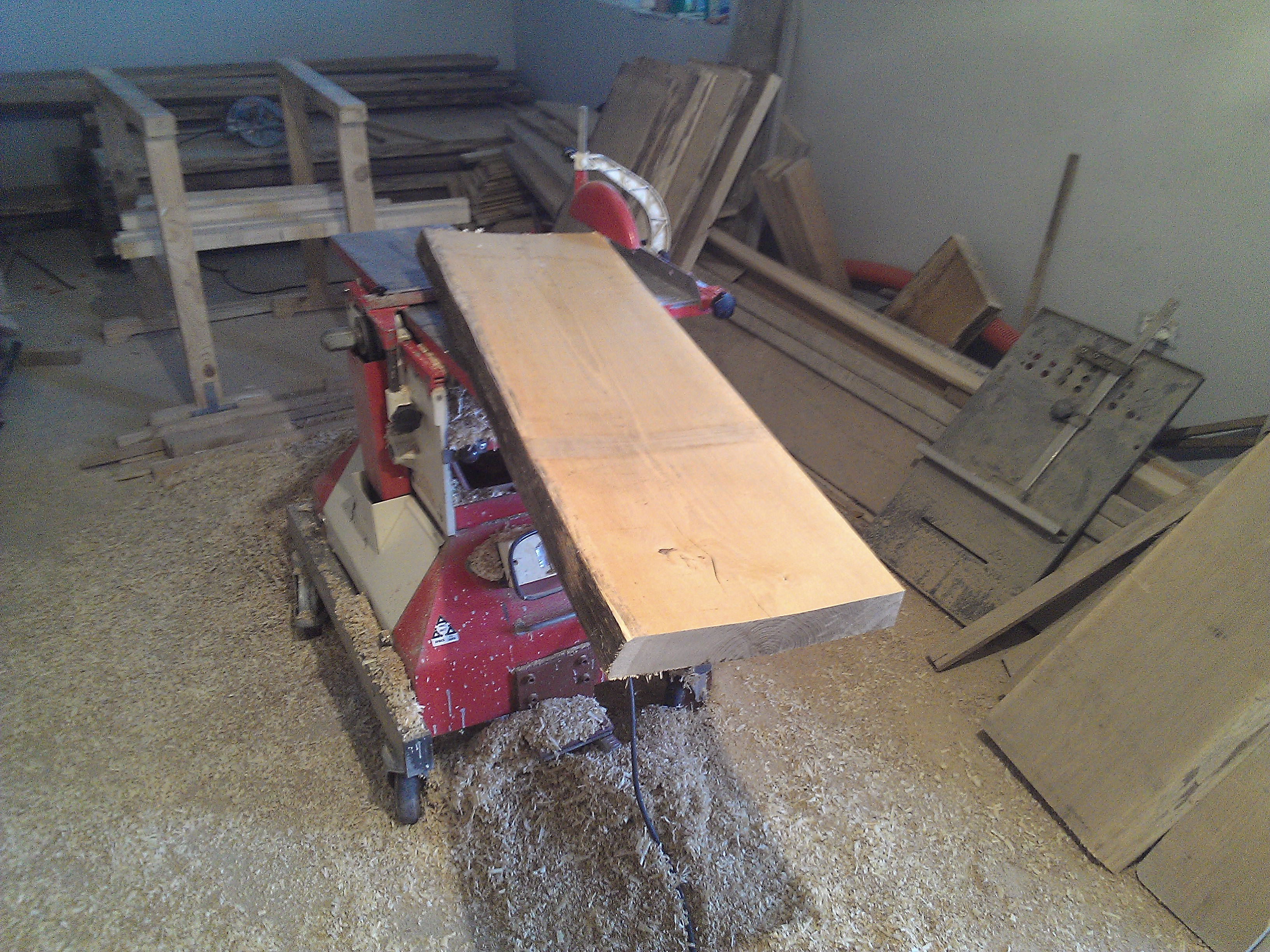

Potem jih je bilo potrebno ''ožamat''. To pomeni, da odžagaš eno stranico ravno zato, da kasneje lahko na krožni žagi ploh razrežeš na primerno širino. Deske namreč ne smejo biti preširoke saj bi se v tem primeru preveč krivile. Idealna širina je okoli 6-8 cm. Ker nimam prave mašine sem si pomagal z vaser vago, da sem začrtal ravno linijo in ročno krožno žago z katero sem naredil prvi rez;
Ko sem dobil prvo ravno ploskev so plohi romali na krožno žago, ki je imela vodilo nastavljeno na 8cm. Ravno ploskev sem prislonil k vodilu in začel z žaganjem. Beljavo bi moral praviloma vso odstranit, vendar sem jo ponekod malo pustil ker mi je všeč bolj rustikalen videz. Sem se sprijaznil s tem, da bodo stopnice zdržale samo 100 let in ne 200;
Ko so bili plohi razžagani je bilo potrebno nažagane kose s strani še pooblati, da so bili lepo ravni po celi dolžini;

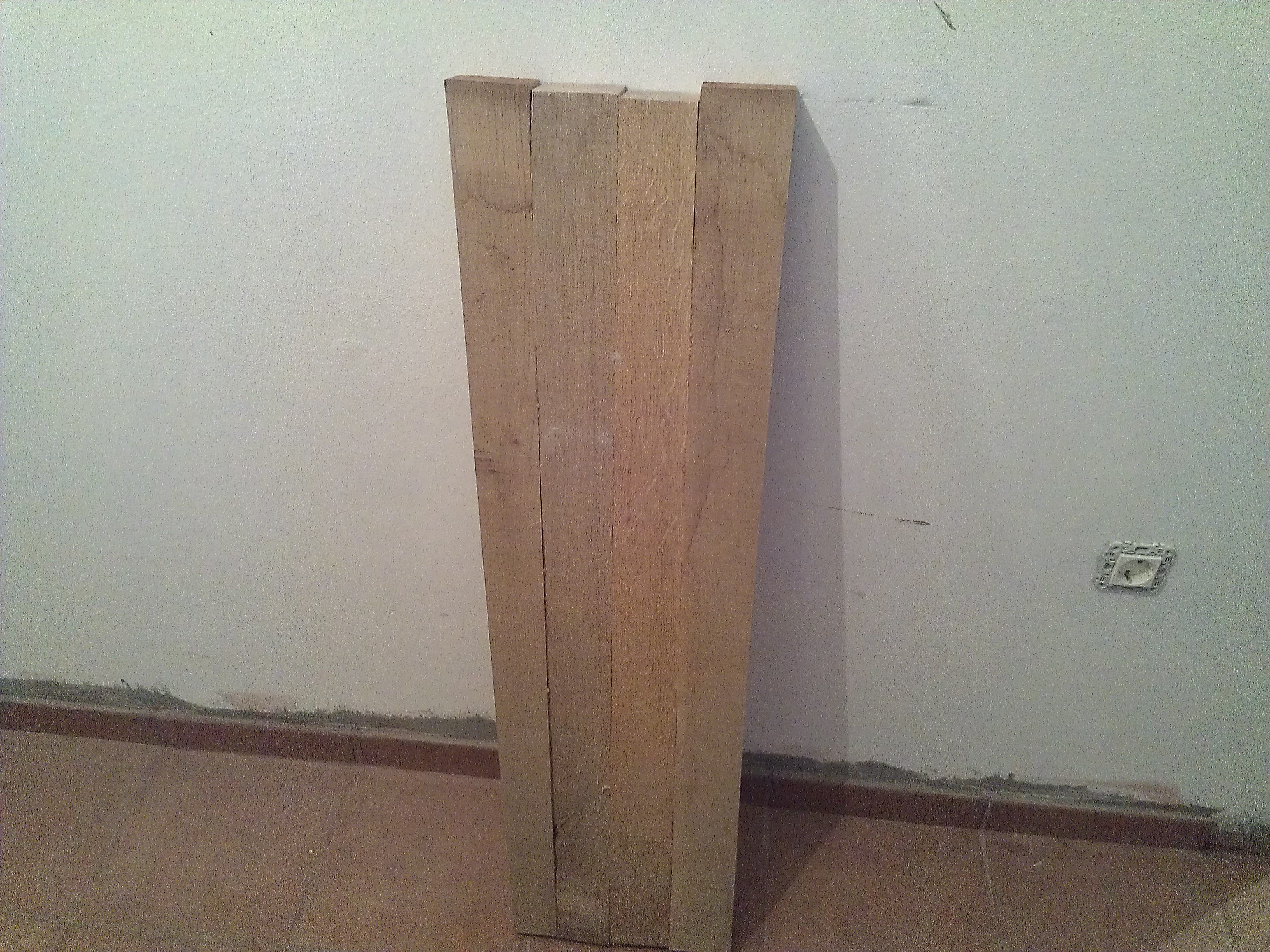

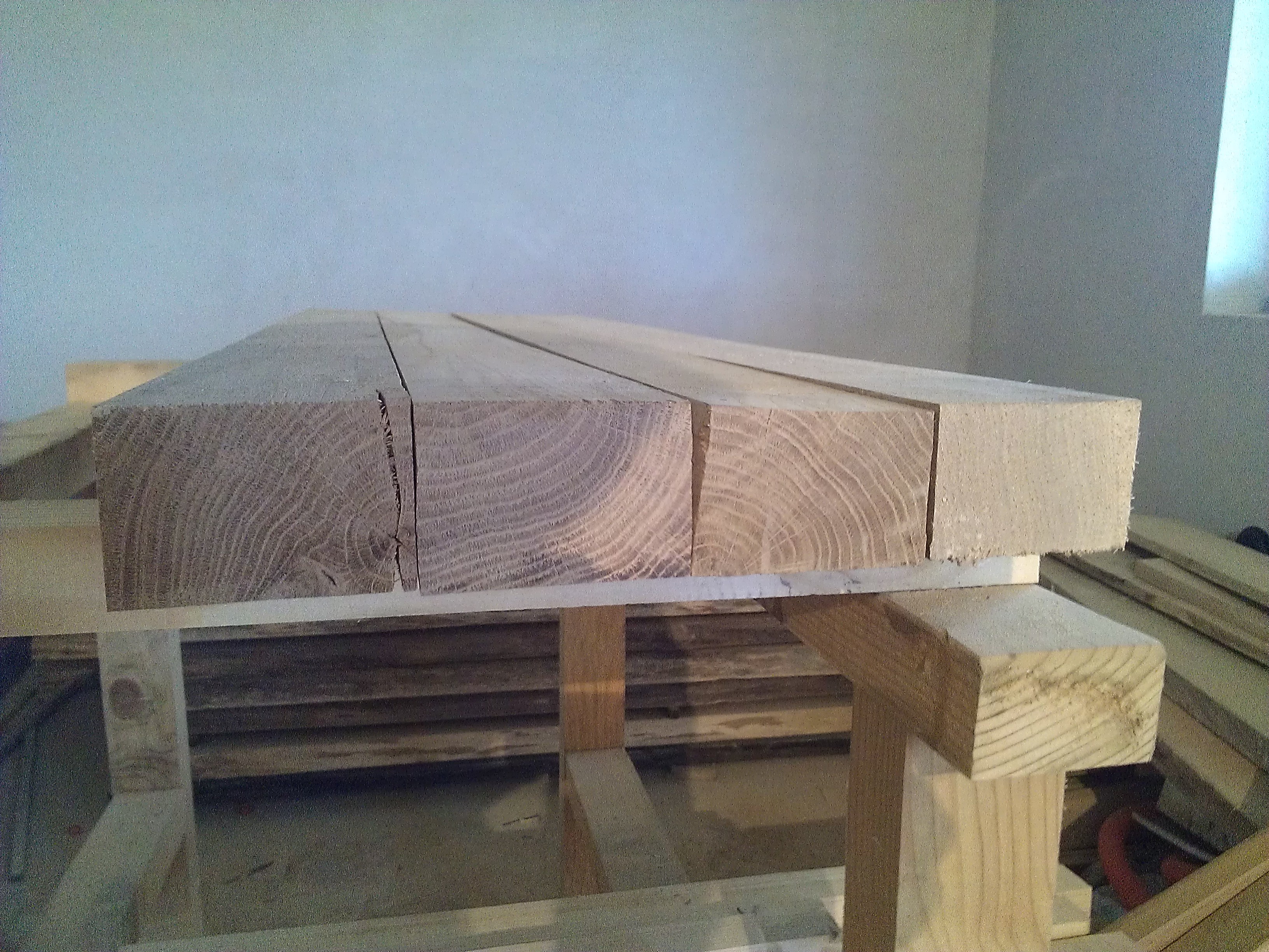

Ravni robovi so zelo pomembni zaradi lepljenja saj se morajo kosi med seboj lepo stikati po vsej dolžini. Pred lepljenjem je potrebno dilce pravilno obrniti glede na smer letnic. Letnice imajo namreč stalno ''željo'', da se poravnajo tako, da nam njihova smer nakazuje kam se bo les zvijal.
Prva dilca z leve se bo zvijala navzgor, zato sem drugo dilco z leve obrnil tako, da se bo zvijala navzdol, tretjo zopet navgor itd. Zadnja dilca je iz sredine (kar nam pokaže potek letnic) zato ni pomembno kako je obrnjena.Poglejmo kako to zgleda na sliki;

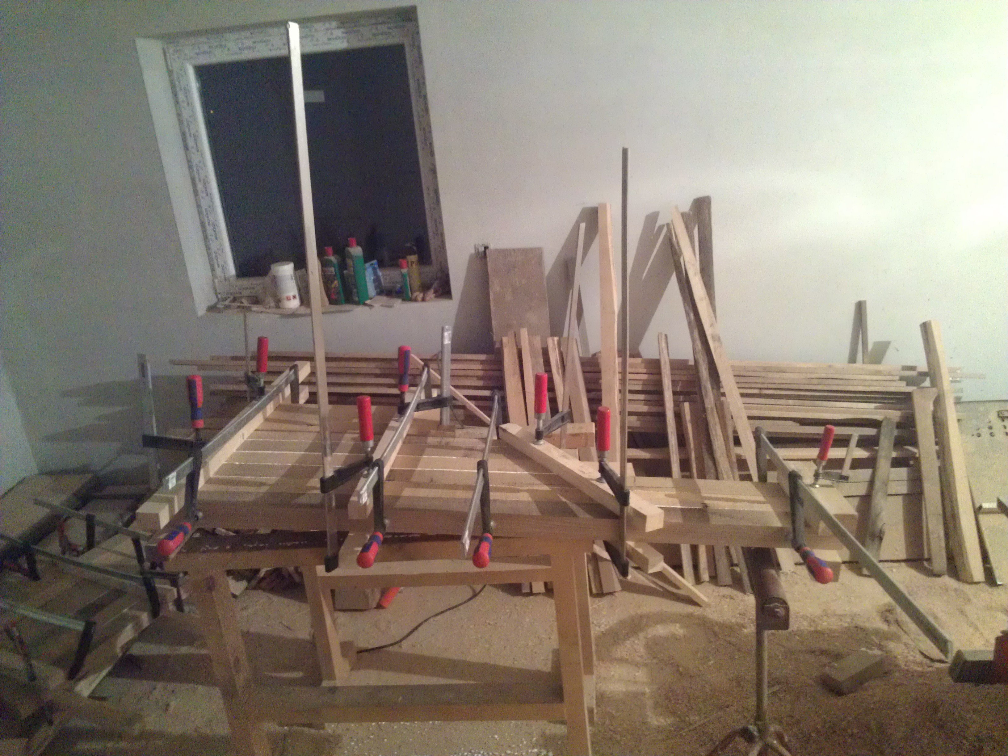

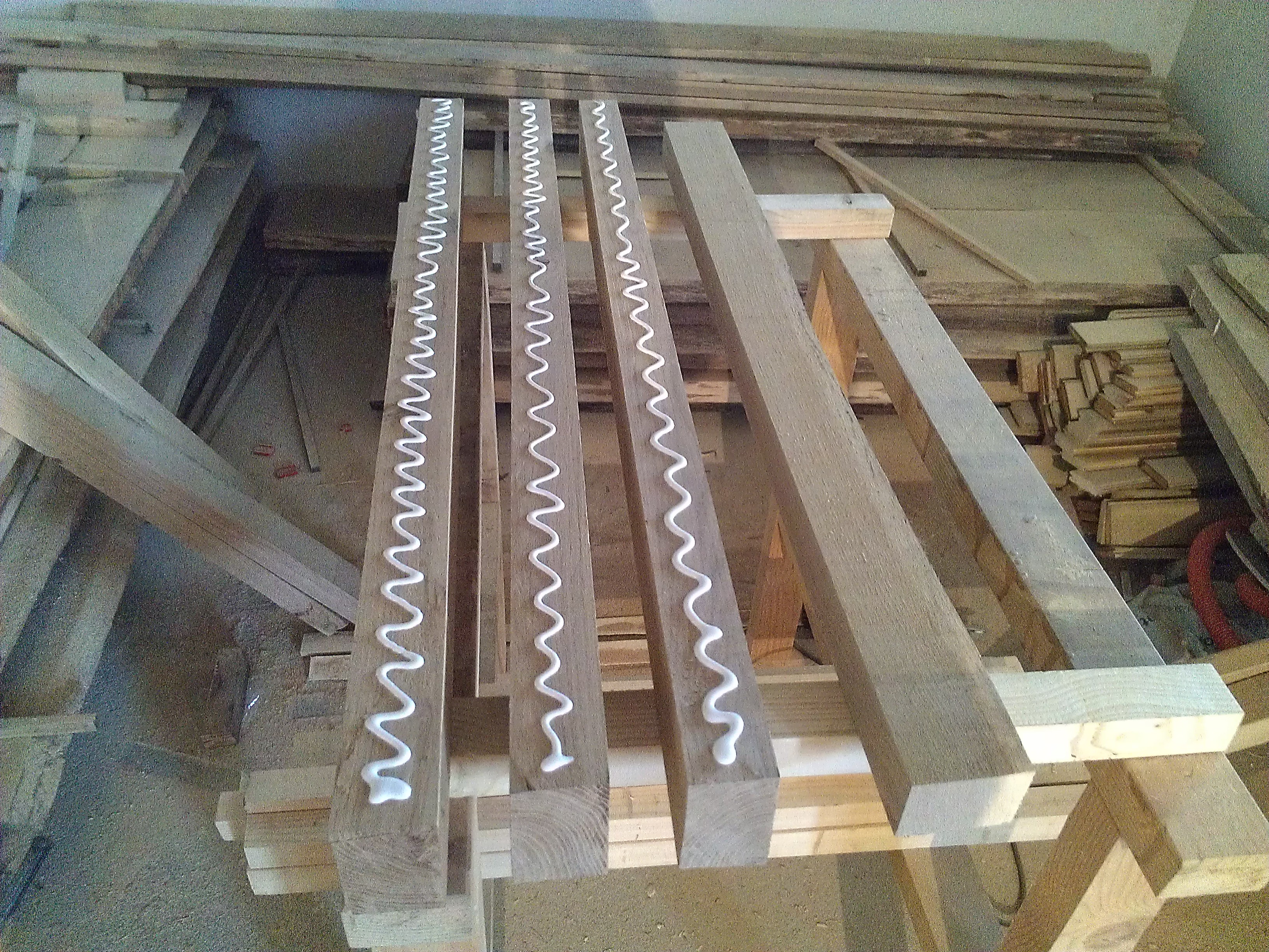

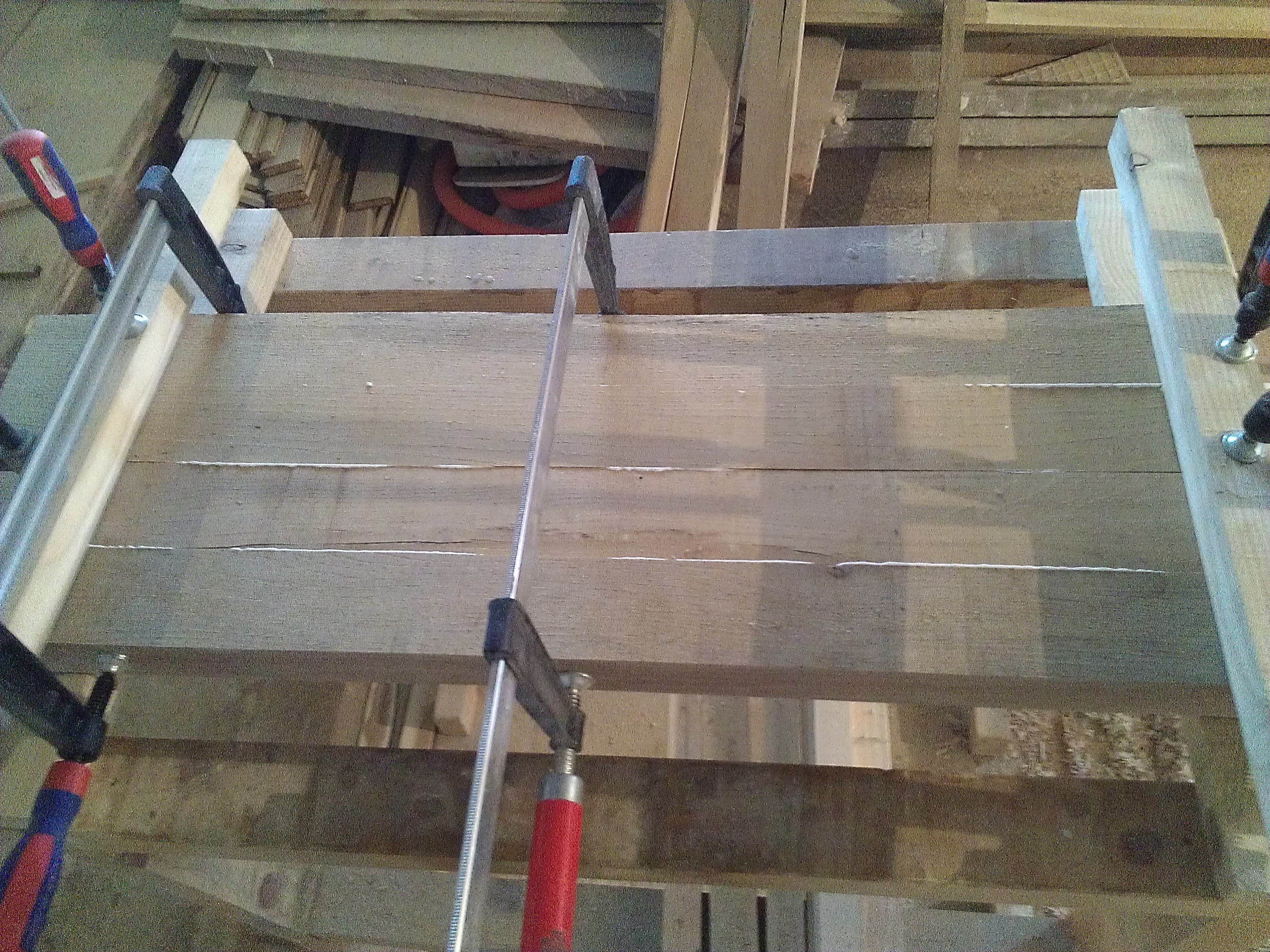

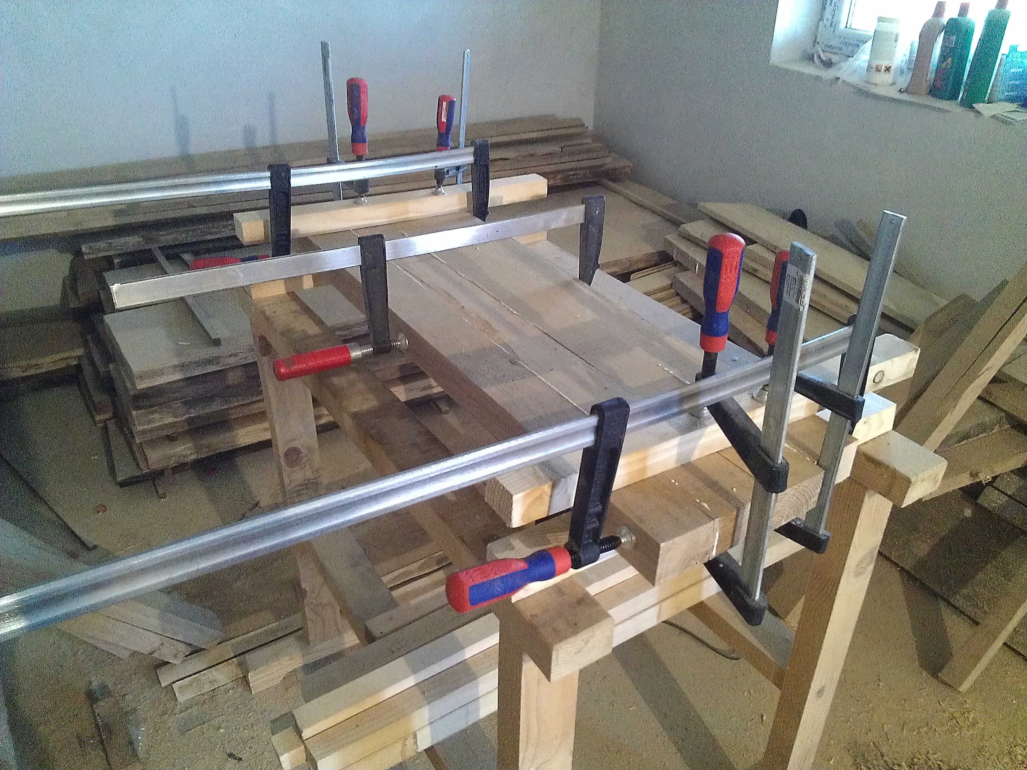

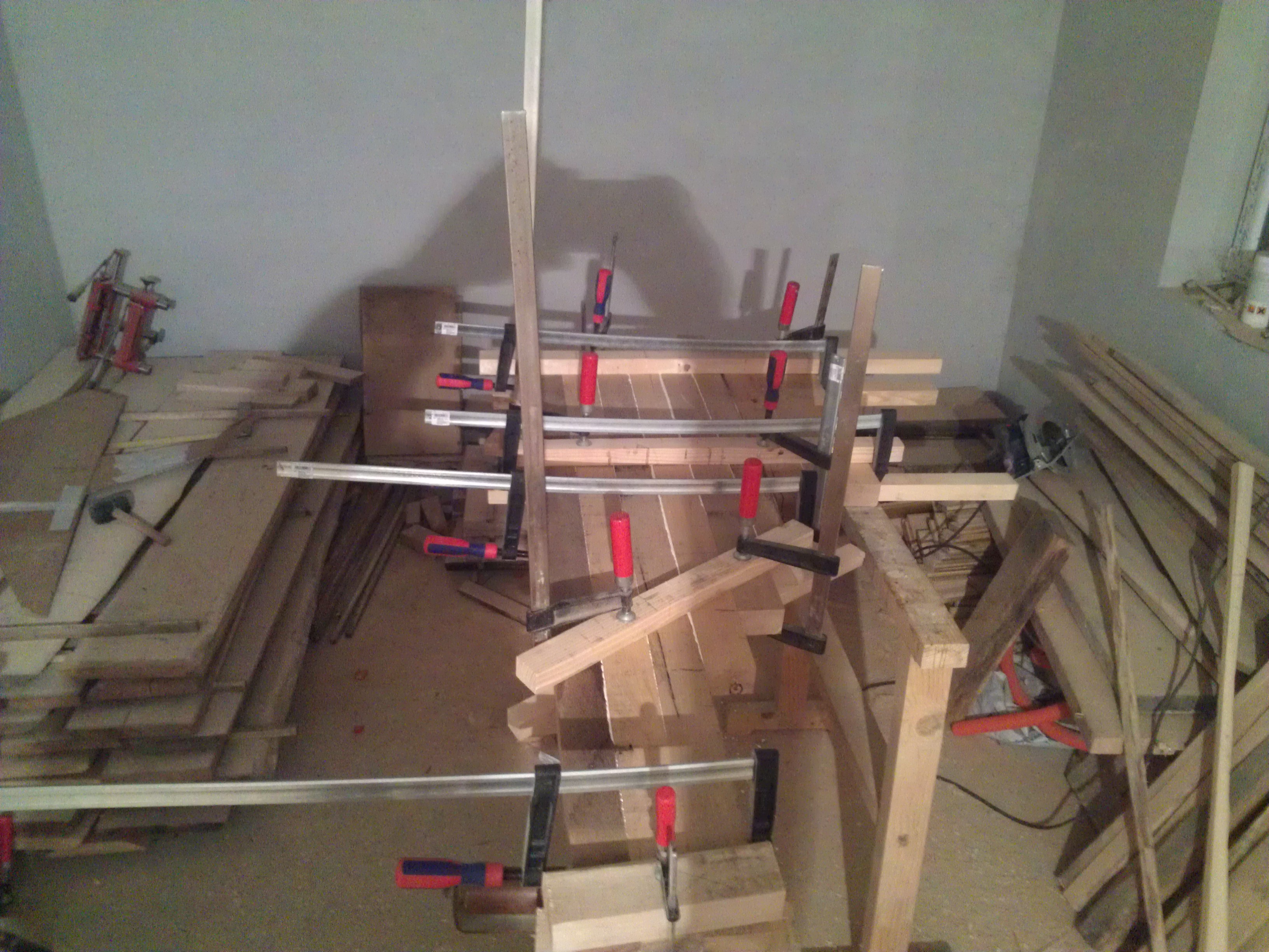

In ko je vse pravilno obrnjeno začnemo z lepljenjem. Slika pove vse;

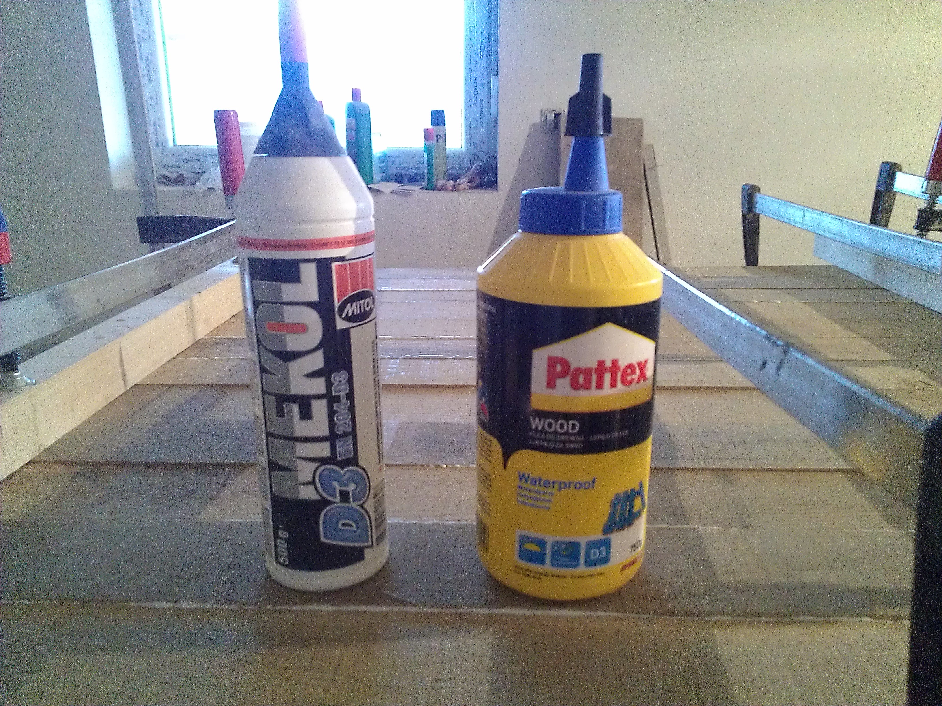

Lepim pa z;

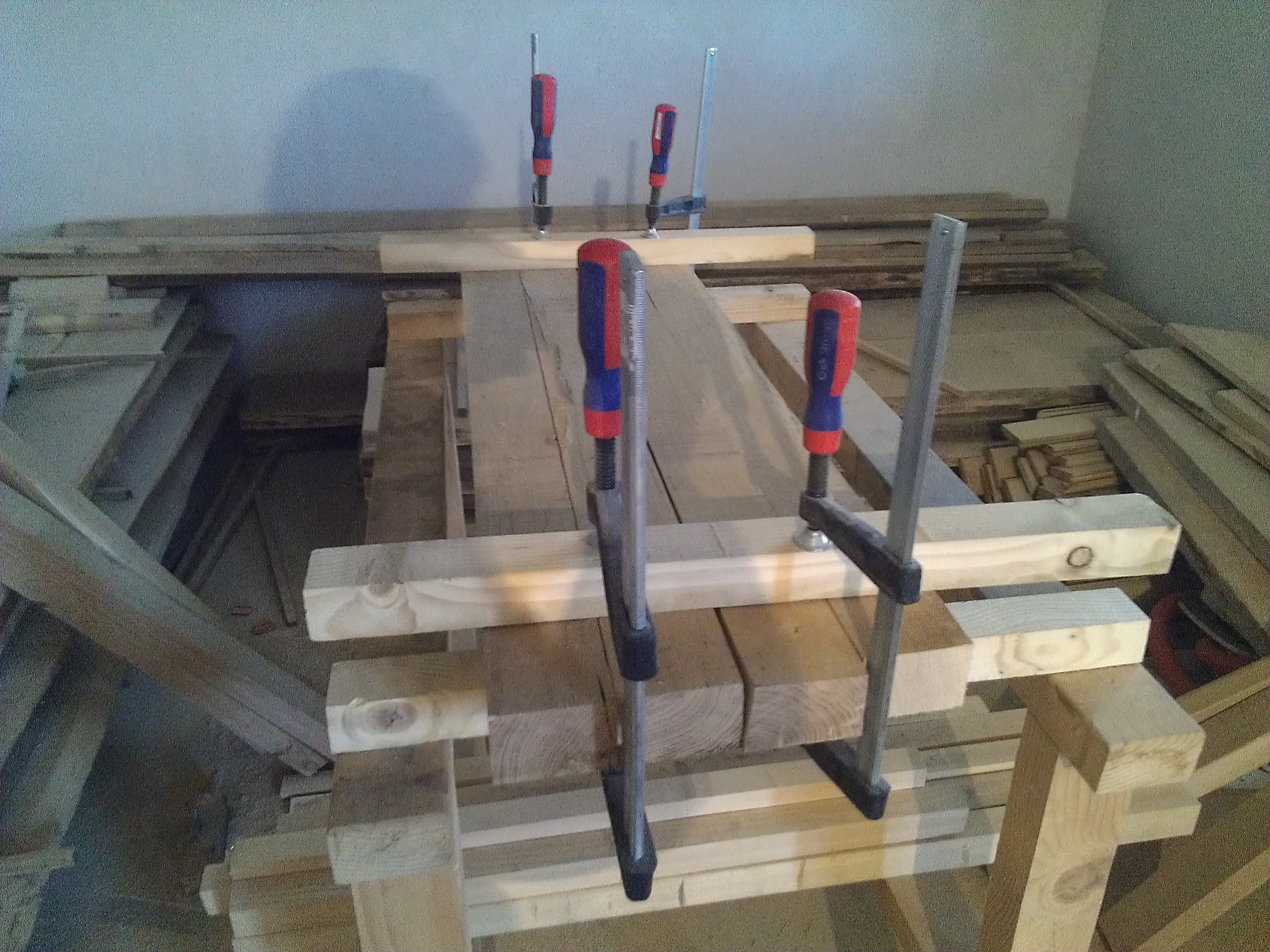

Home made stiskalnica iz mizarskih spon in par kosov lesa;

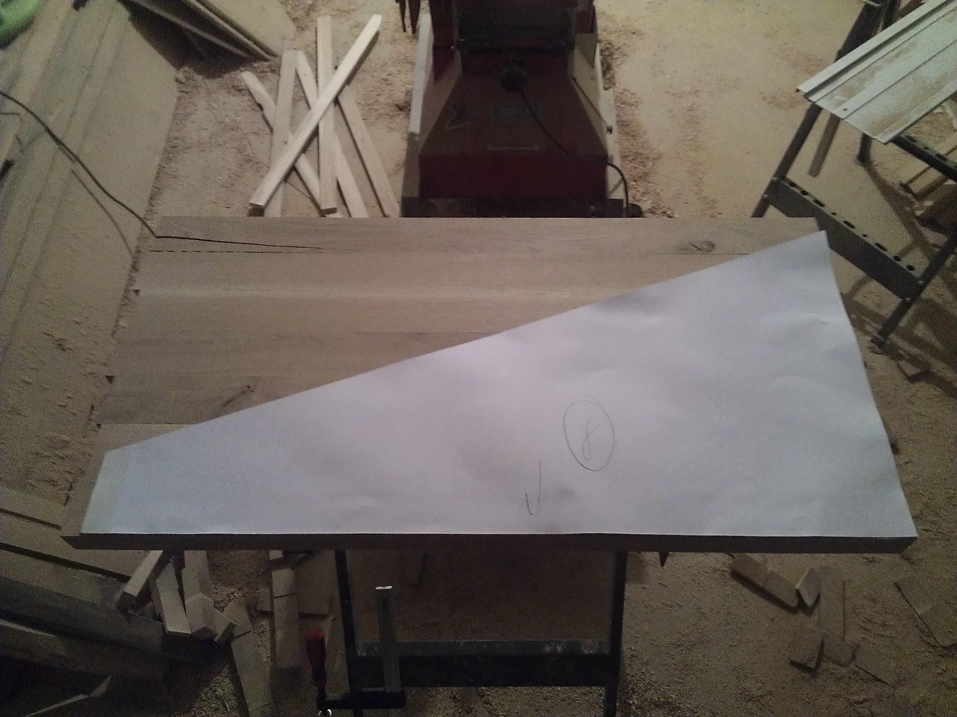

Za večje kose sem izdelal šablono, da ne bi bilo preveč odpadka. Vse dilce namreč niso bile enako dolge ampak sem dimenzije prilagodil glede na šablono tako, da je bilo odpadka, po tem ko sem stopnico odrezal na mero, kar najmanj;
In še lepljenje večjih kosov;
Samo lepljenje je trajalo kakšen teden saj imam premalo spon tako, da sem lepil tri ali štiri stopnice naenkrat. V preši sem jih pustil čez noč.

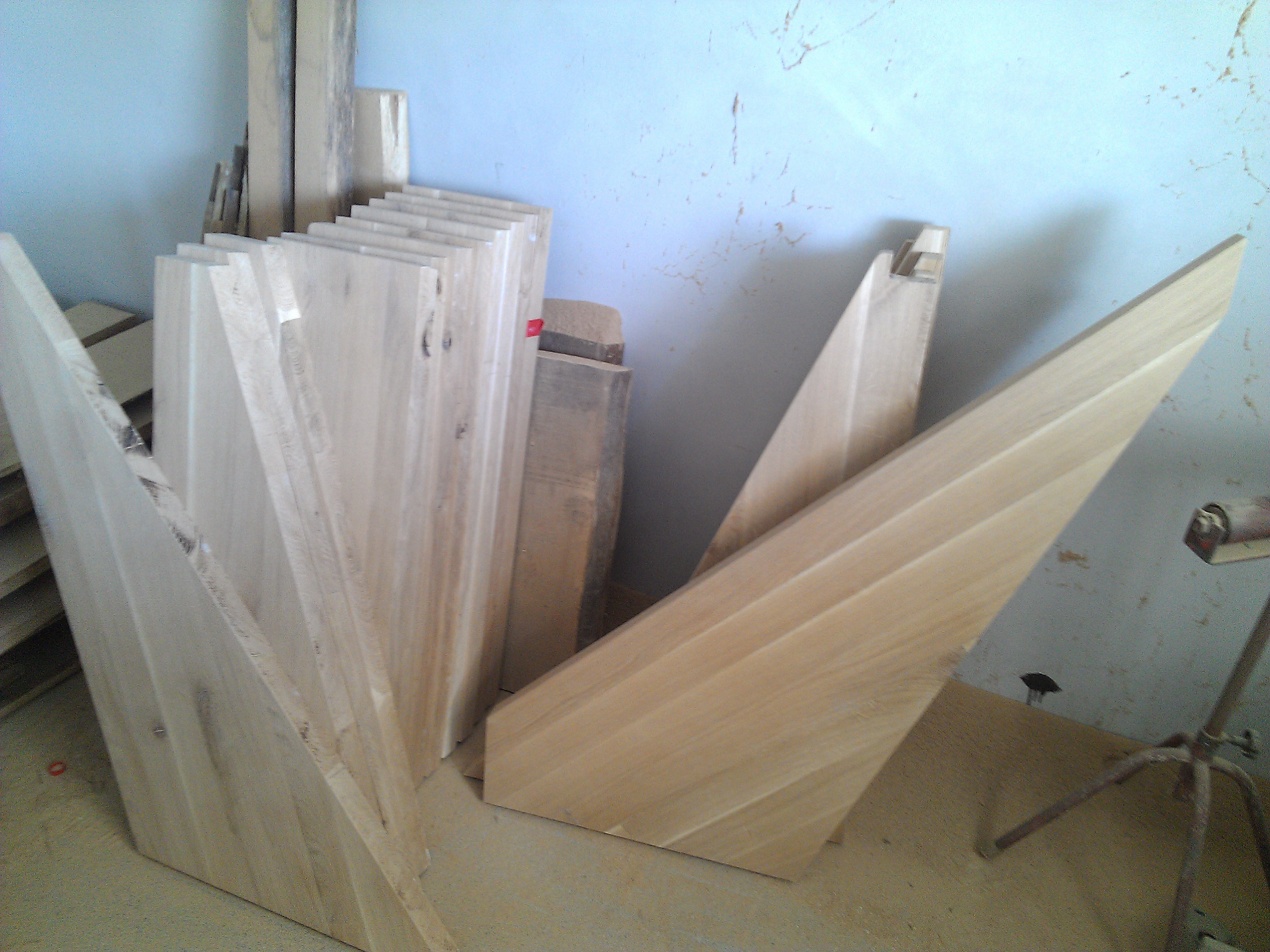

Prva zlepljena stopnica...
...ki so ji kmalu sledile druge...

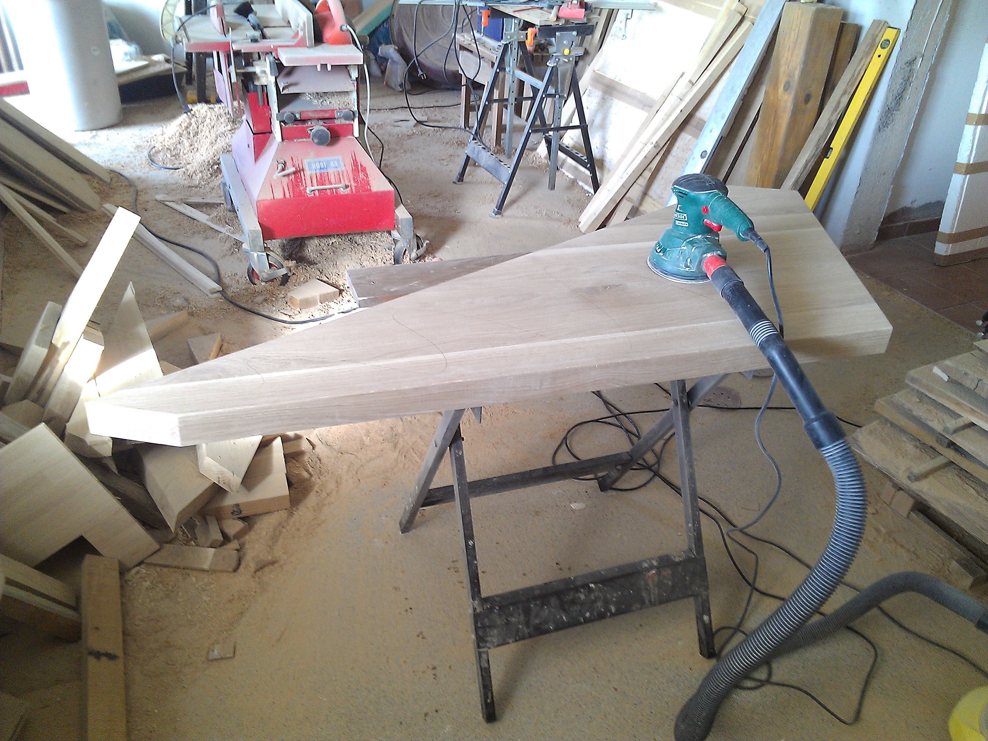

Ko je bilo lepljenje pri koncu sem bodoče stopnice naložil na prikolico in odpeljal k mizarju na brušenje. sam namreč nimam primernega orodja, hotel pa sem, da bi bile stopnice obdelane v enem kosu kar rezultira v res ravni ploskvi. Torej šel sem k mizarju, ki ima meter široko brusilko. Brusni papir je bil granulacije 40. Vsako stopnico sva nekajkrat z obeh strani spustila skozi mašino, da sva dobila lepe ravne ploskve. Definitivno najlepši del, ko gre les skozi brusilko (ali debelinko). Podobno kot, ko lepši spol odvrže oblačila. Zasije v vsej svoji lepoti...no pa kakšna grča se tudi pokaže...

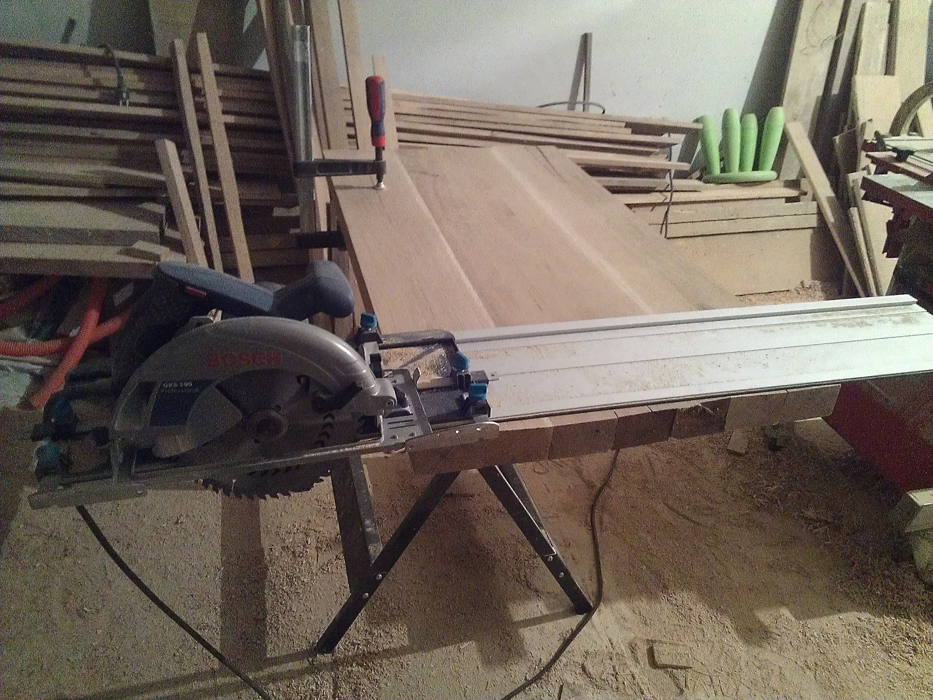

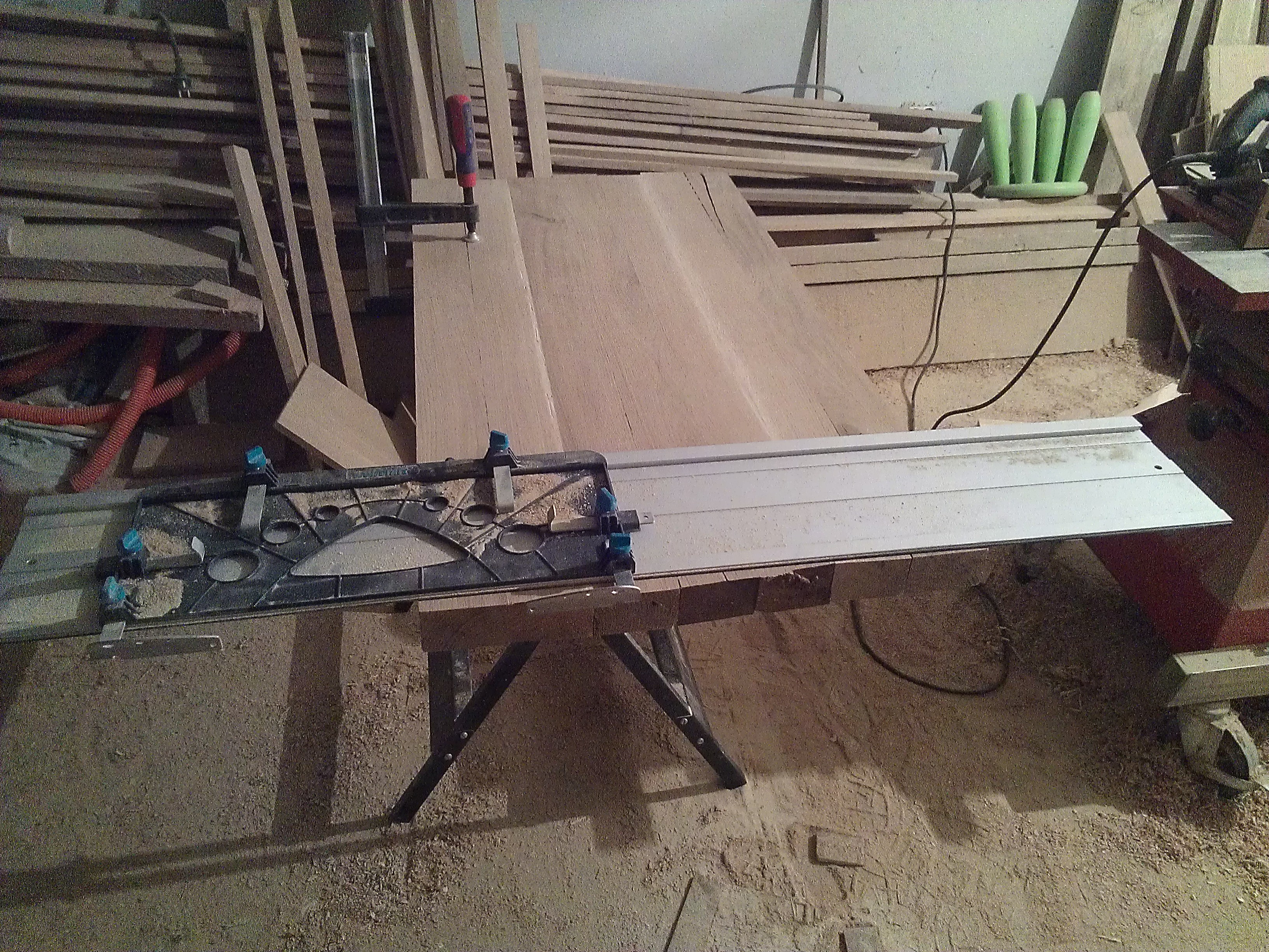

Naslednji korak je bil razrez stopnic na mero. V ta namen sem uporabil ročno krožno žago in vodilo od Wolfcrafta. Super in zelo natančna zadeva, ki ti ročno žago spremeni v zelo uporabno orodje...

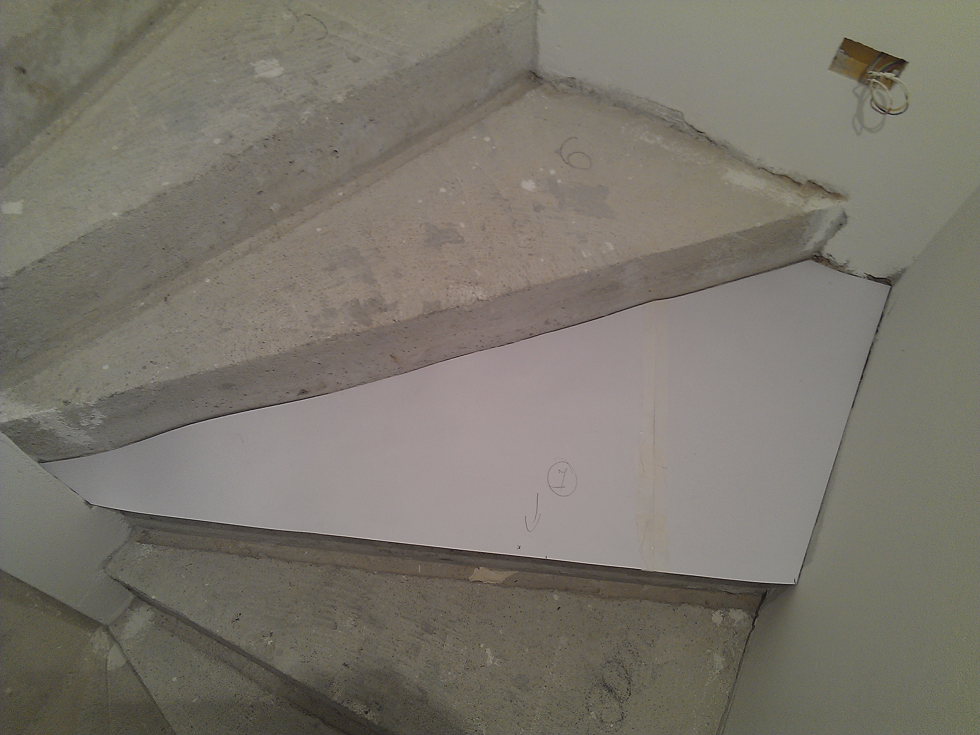

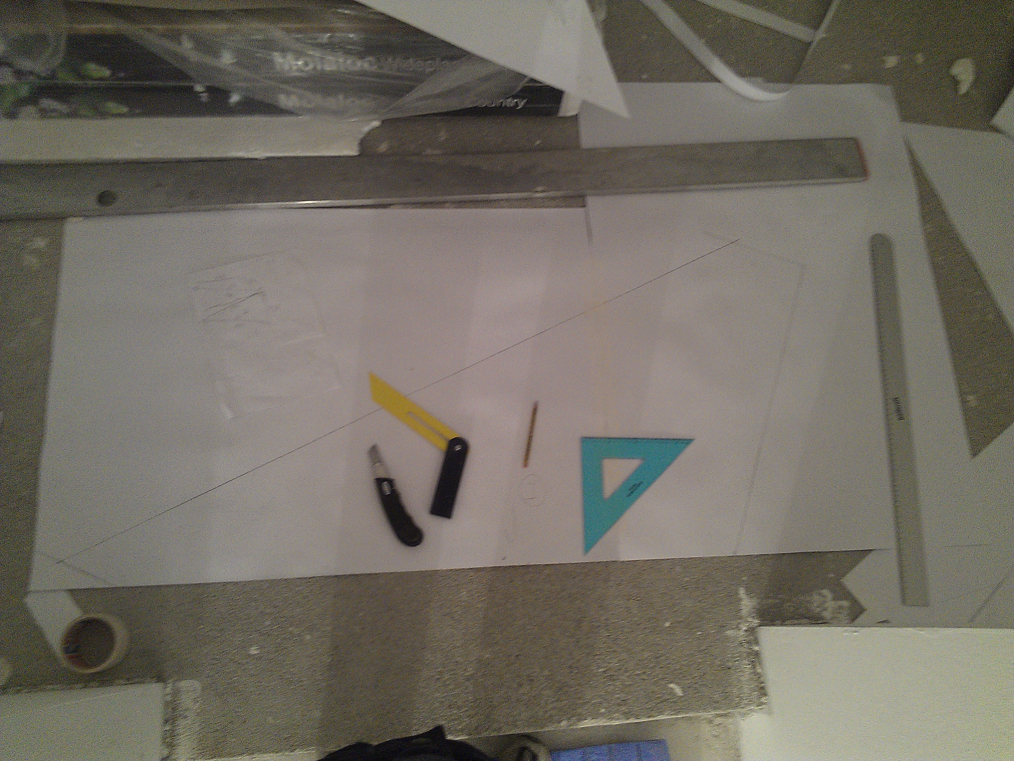

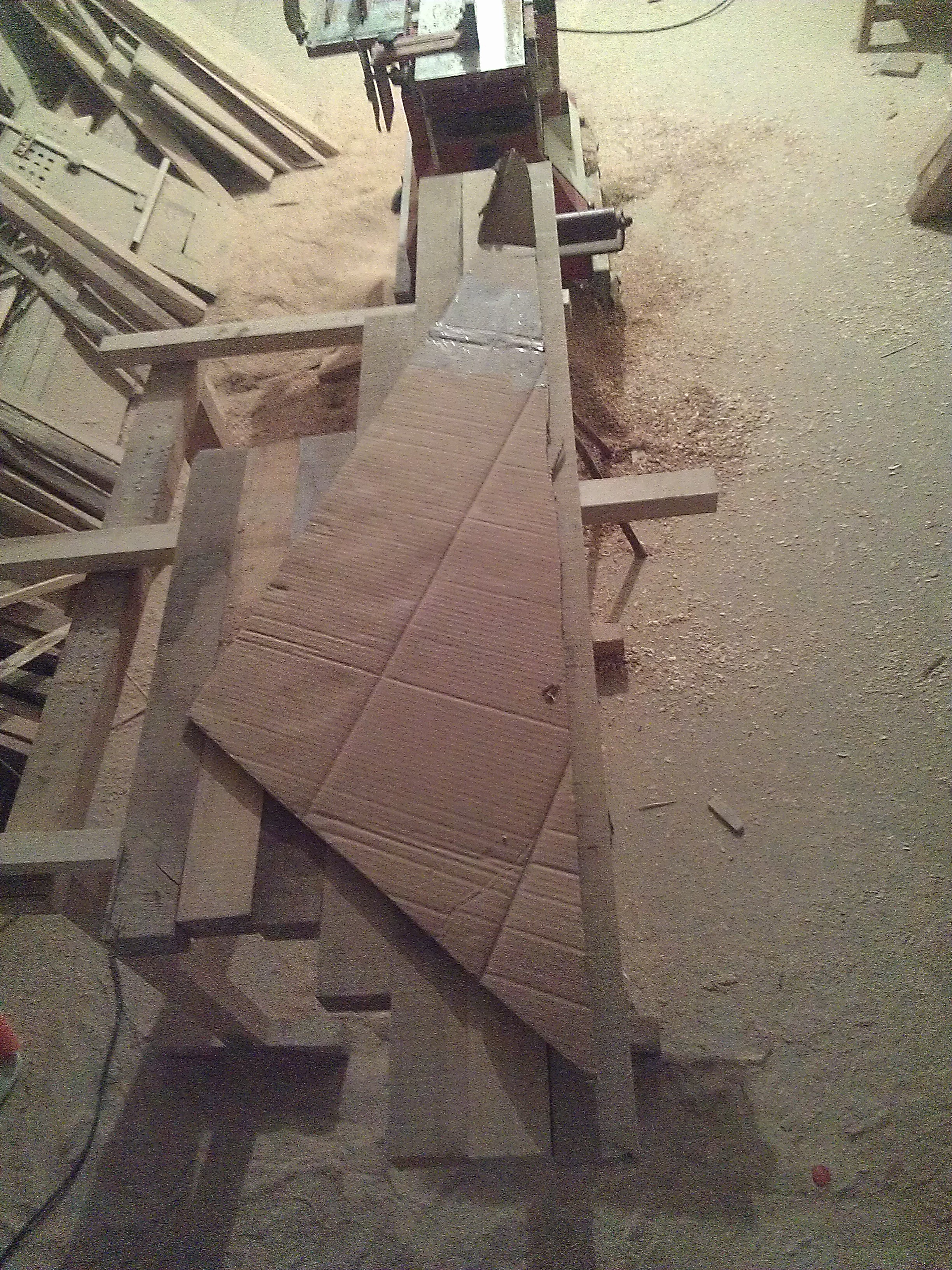

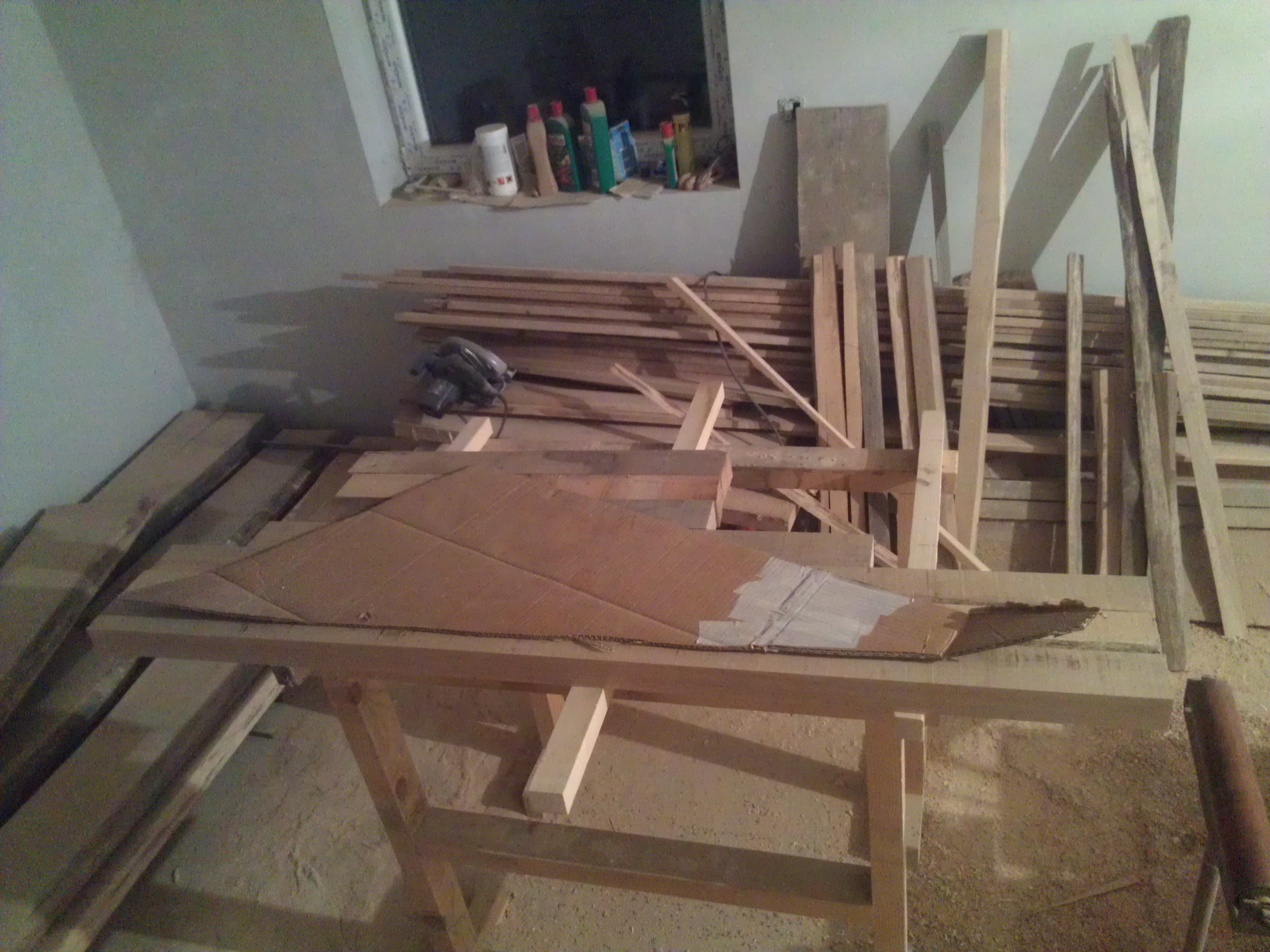

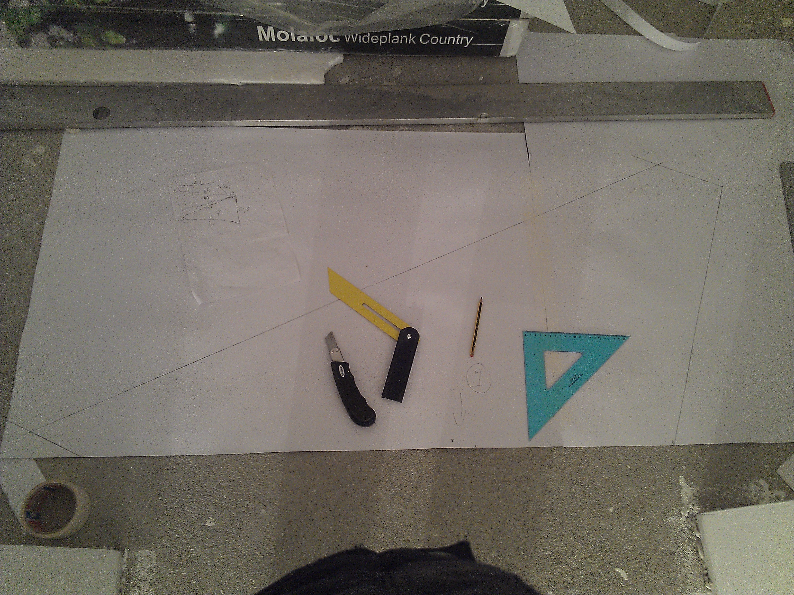

Za kotne stopnice sem izdelal šablono iz šeleshamerja. S puščico je označen zunanji rob stopnice;

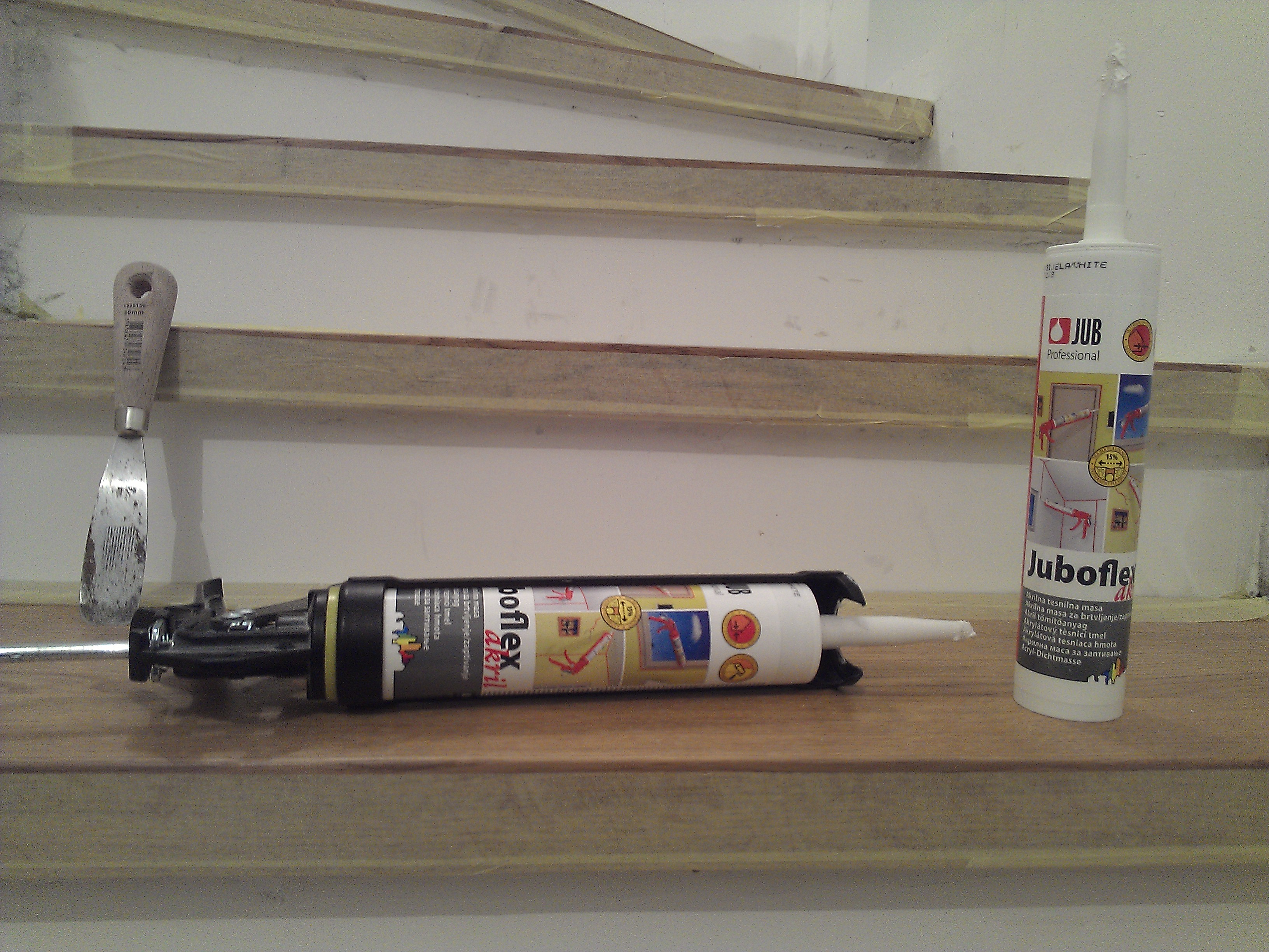

Ko so bile vse stopnice odrezane na mero je bilo na vrsti kitanje. Uporabil sem Jub akril kit za les, barva hrast in epoksi dvokomponentno lepilo za večje ''luknje'' oz. grče. Ko je bilo vse pokitano sem začel brusit z ročno krožno brusilko;

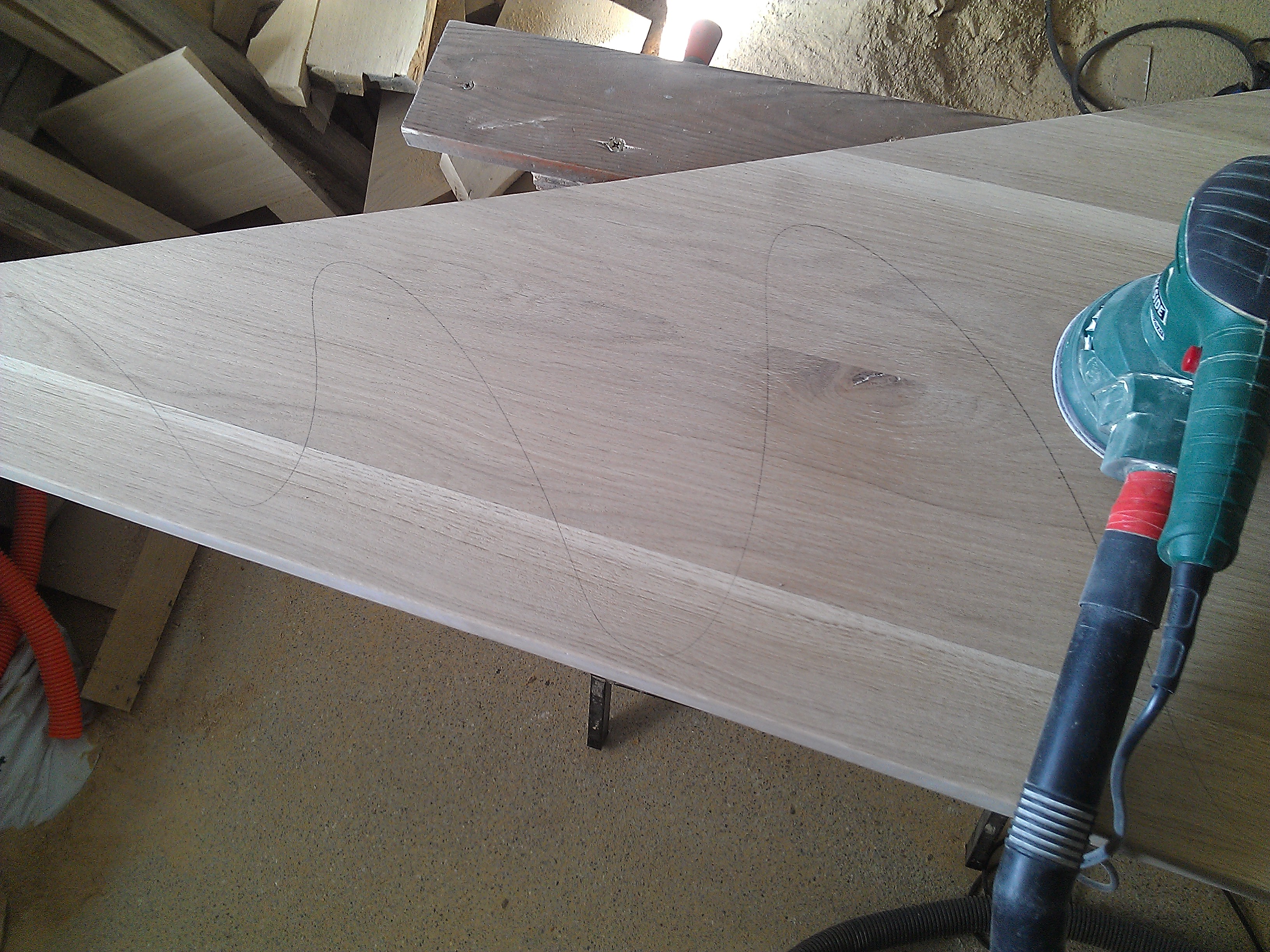

Vsak kos sem označil s svinčnikom, da je bilo enakomerno pobrušeno;

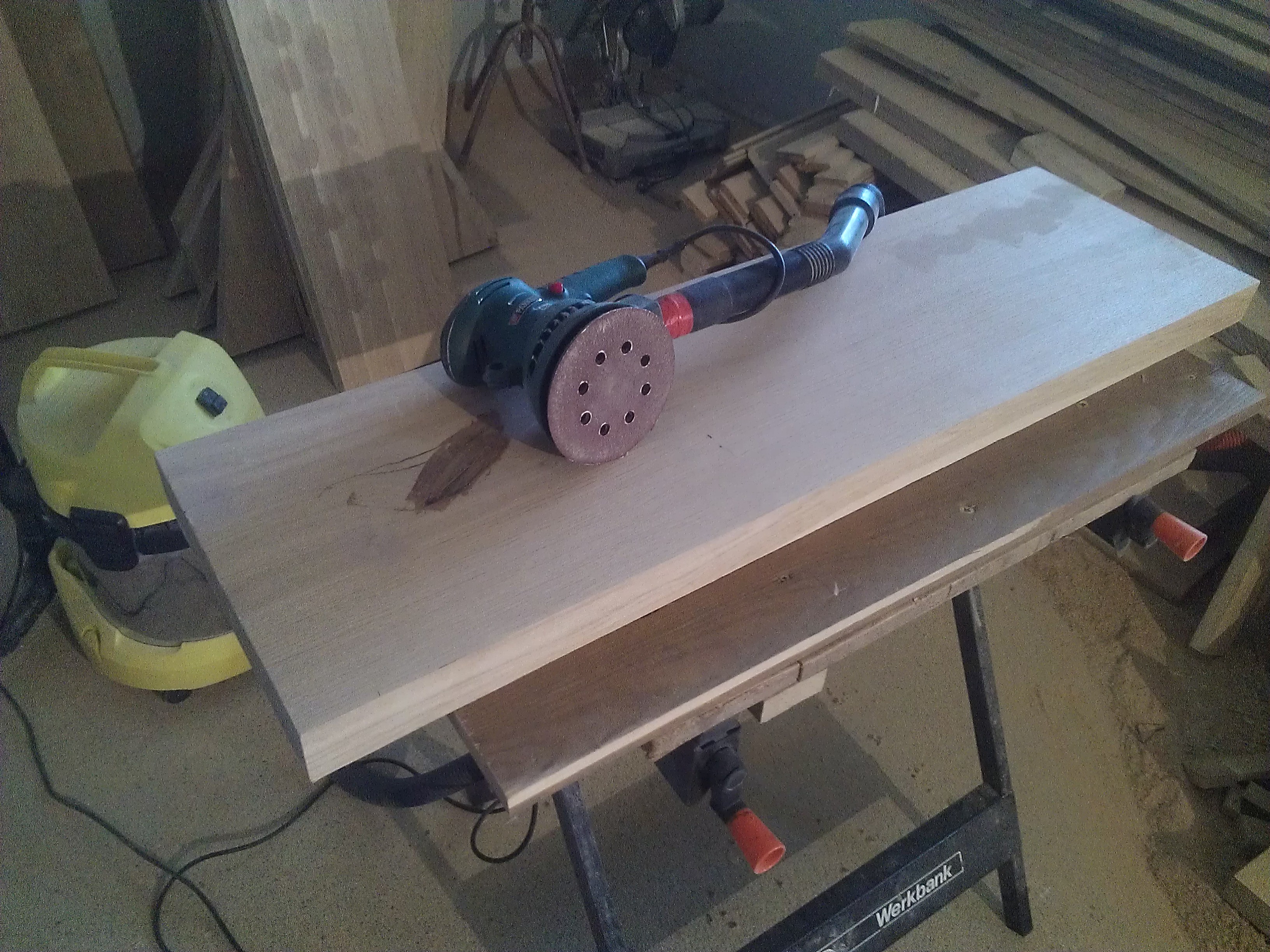

Brusit sem začel s papirjem granulacije 80, potem 120, 180 in na koncu 240. Brusil in kital sem samo pohodno ploskev. Kmalu so bile stopnice pobrušene;

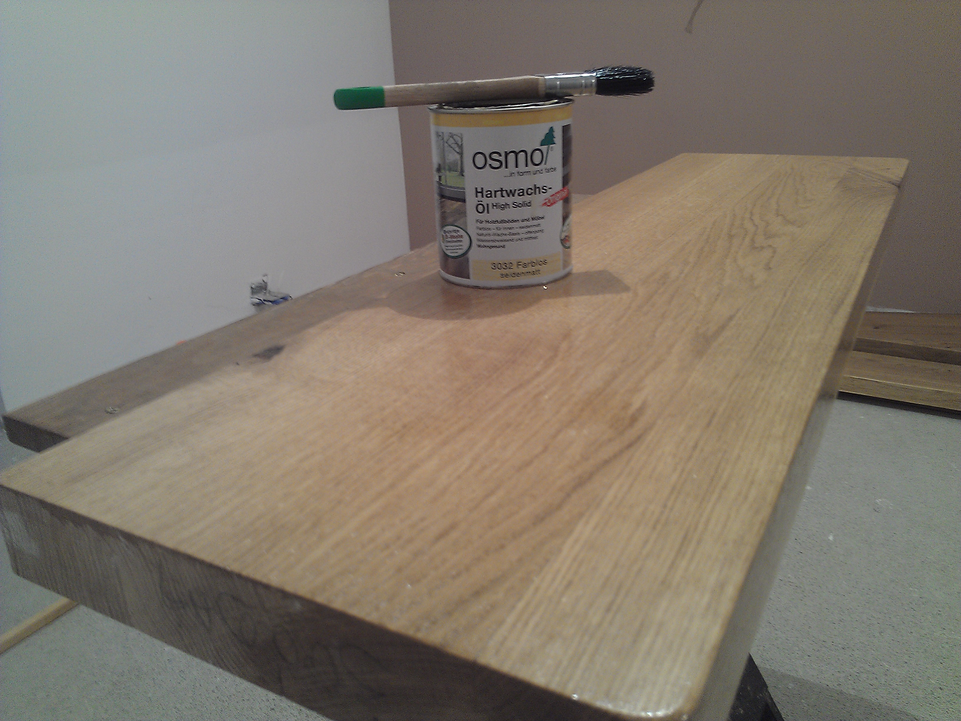

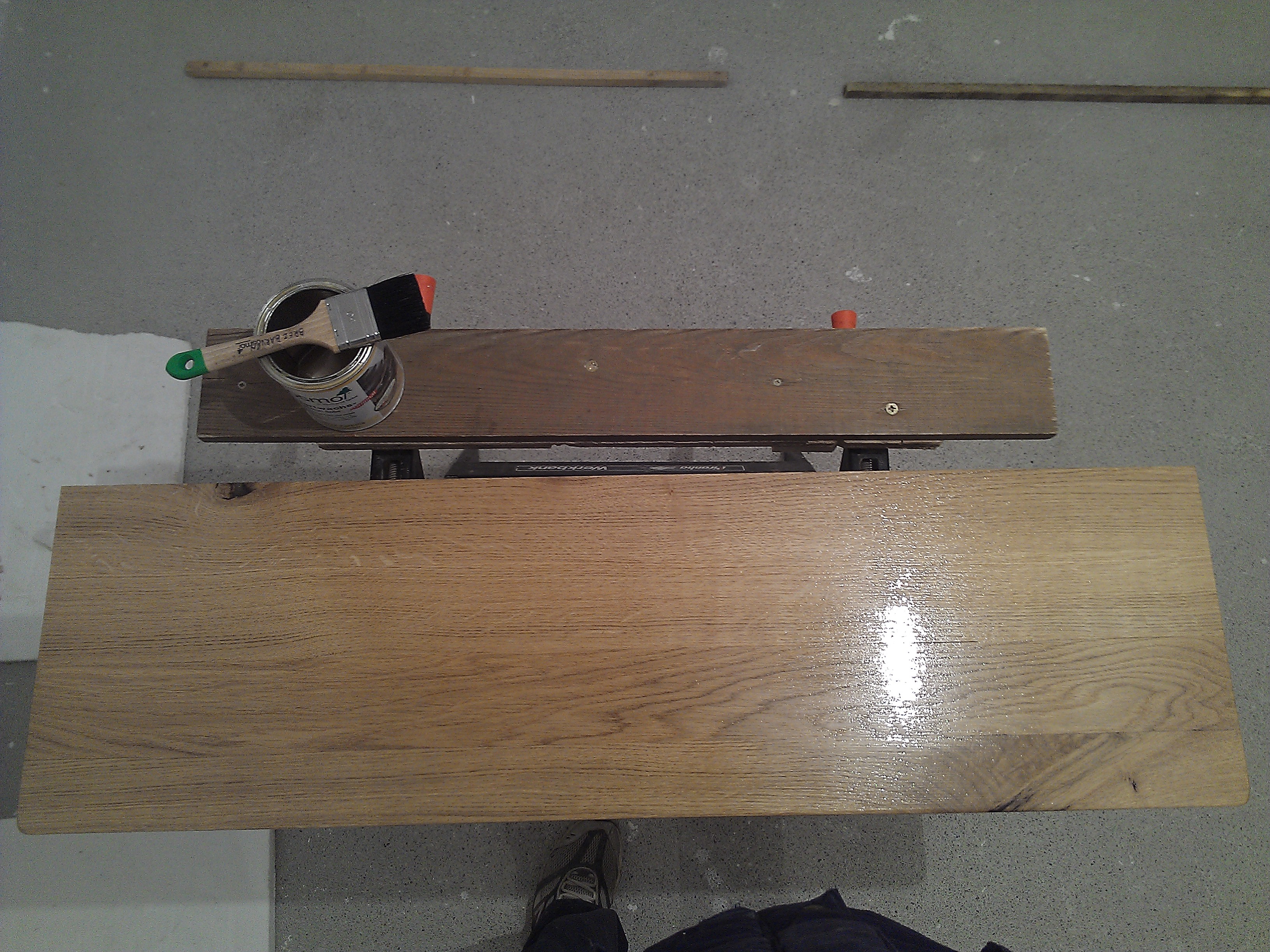

Sledi oljenje. Uporabil sem Osmo olje za les. Super zadeva, najboljši premaz, ki sem ga imel do sedaj...
Vsako stopnico sem premazal dvakrat, zopet samo po pohodni strani. Vmes so se en dan sušile...

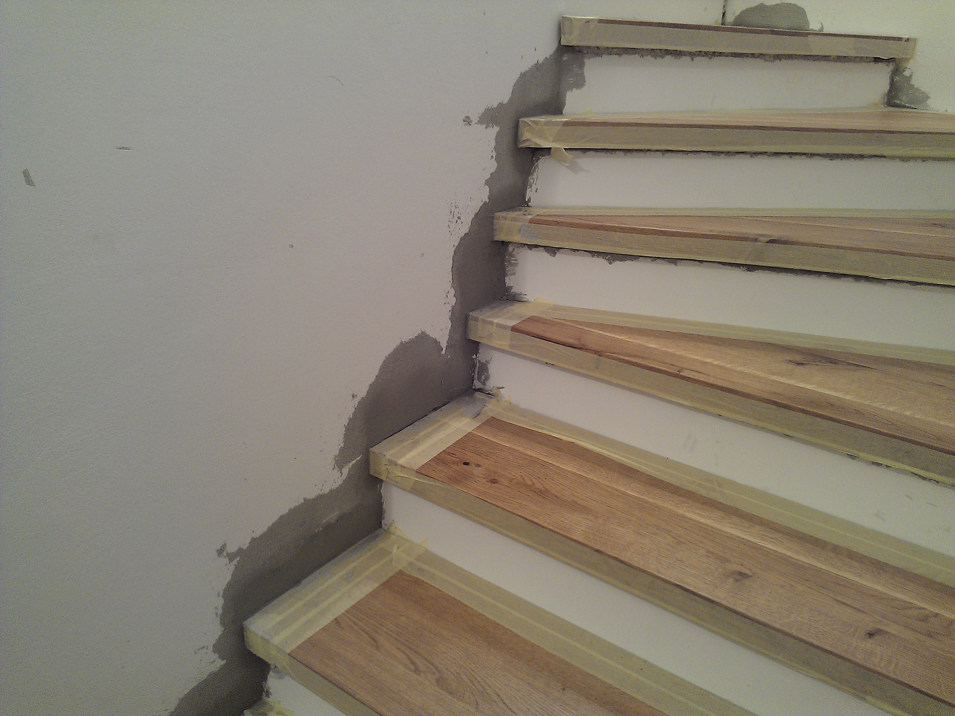

Medtem ko so se stopnice sušile sem čela stopnic izravnal z izravnalno maso. Potrebni so bili trije nanosi. Zid ob stopnicah sem tudi malo ''poštemal'', da sem kasneje stopnice lažje vpasal;

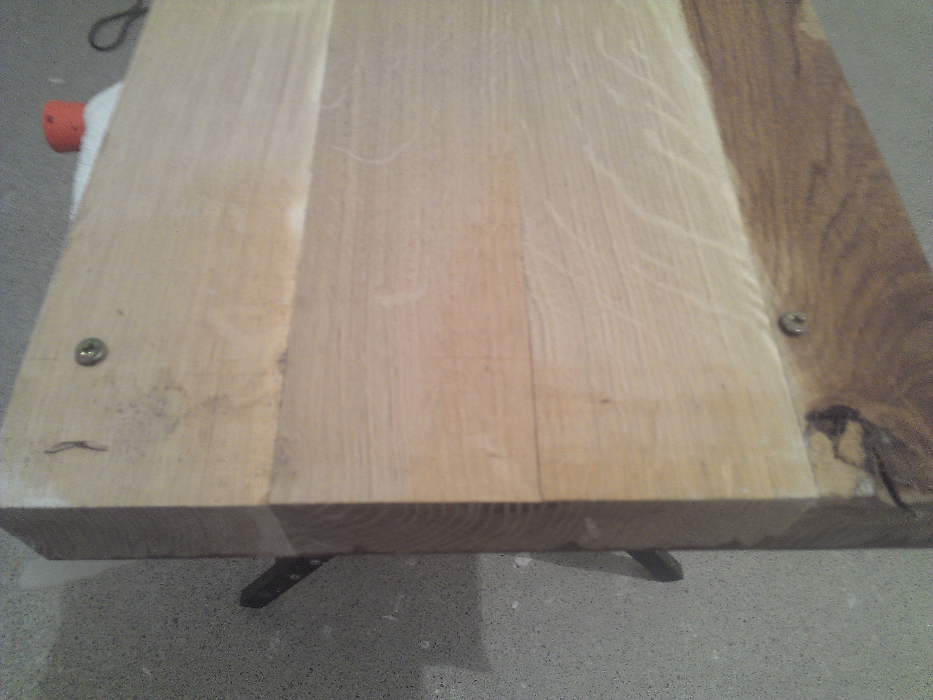

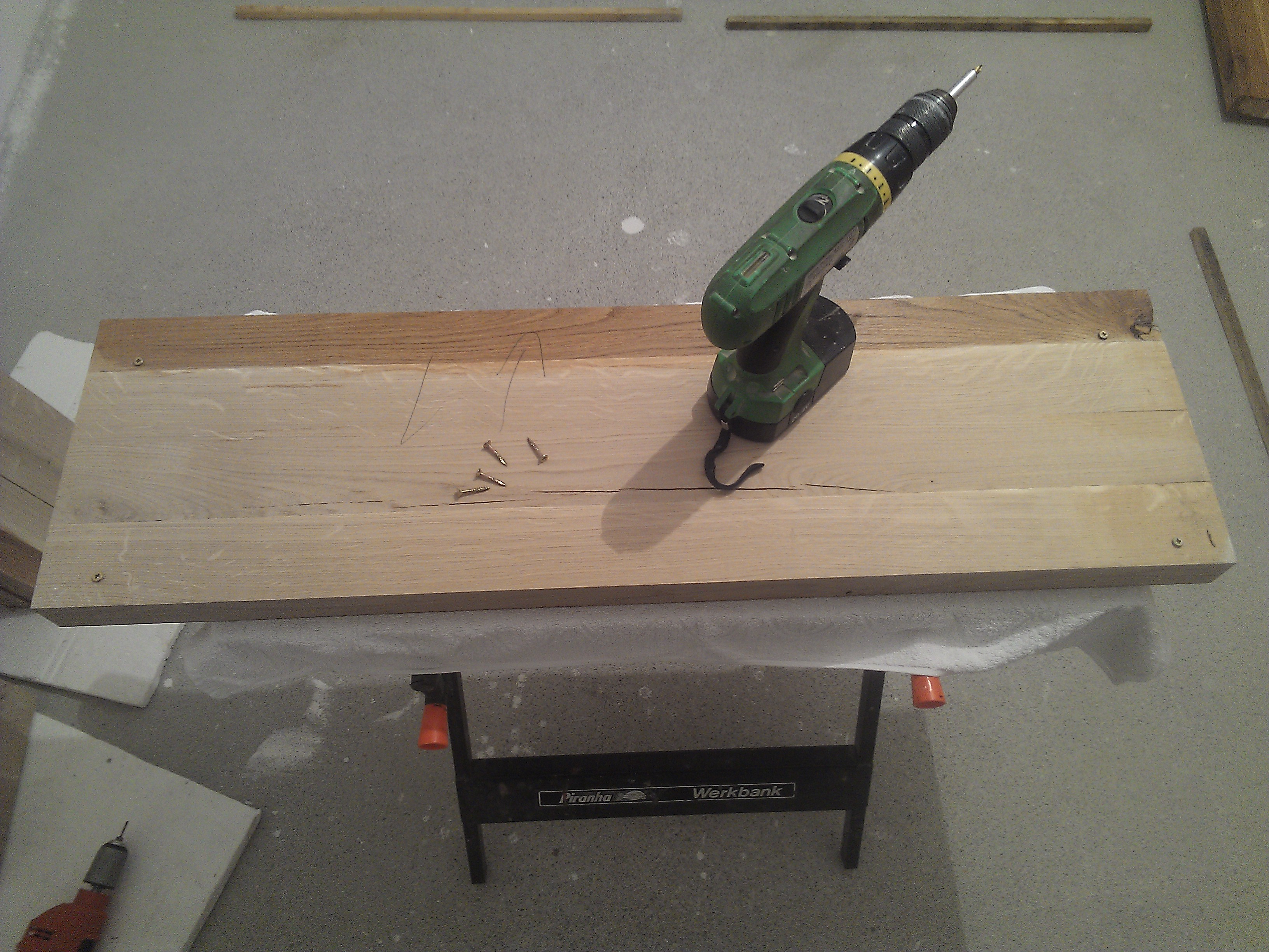

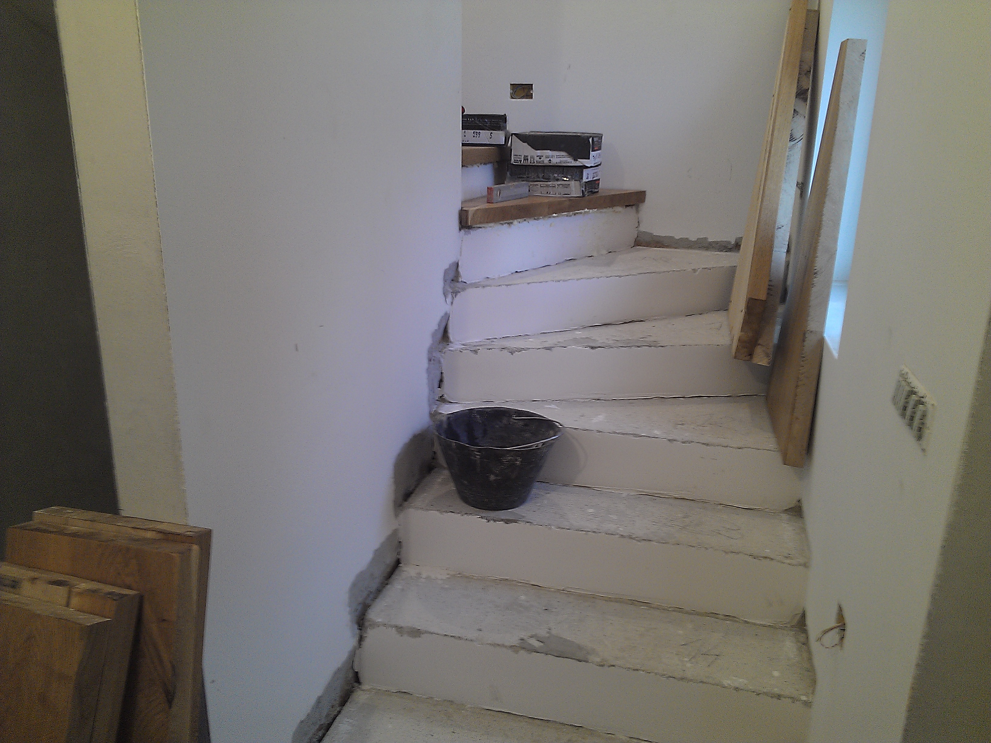

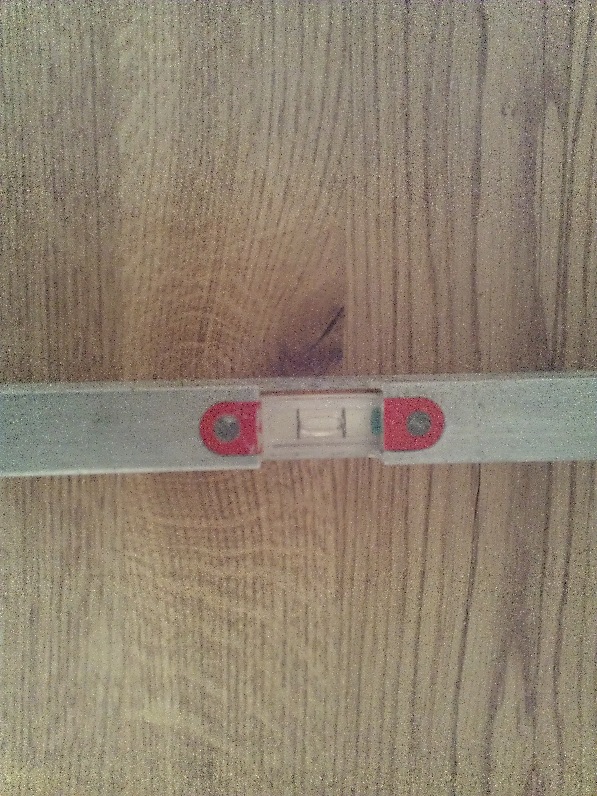

In že smo pri montaži. Najprej sem s spodnje strani v vsako stopnico ''zašraufal'' lesne vijake, v vsak kot enega, s katerimi sem kasneje (privijanje in odvijanje vijakov) niveliral stopnice;

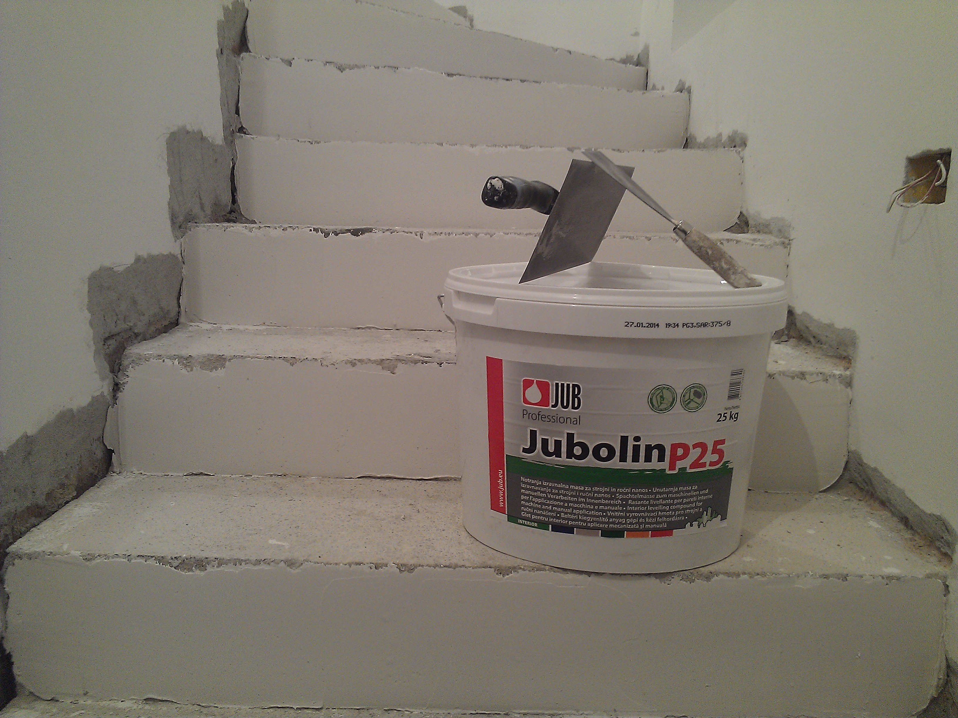

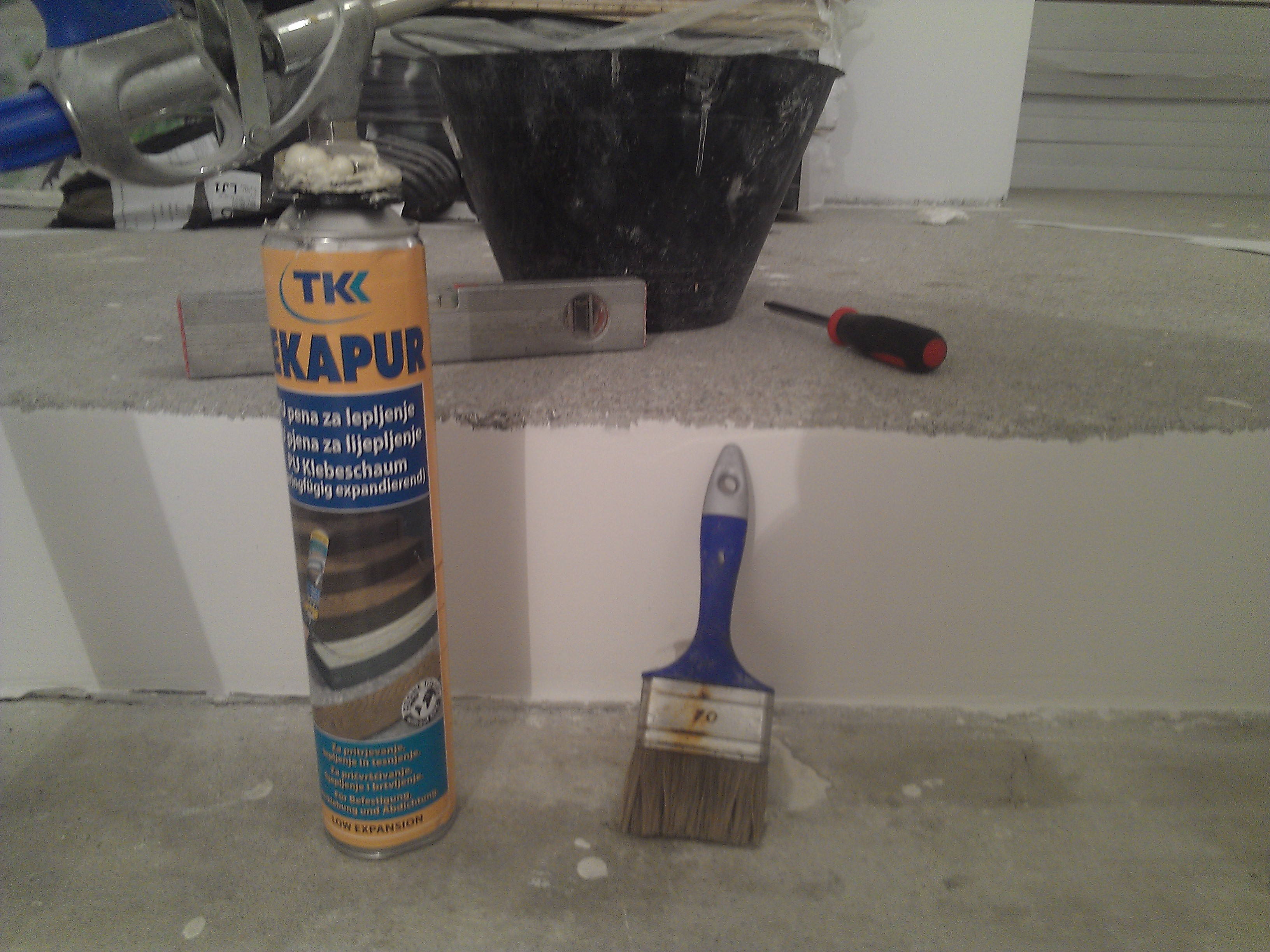

Stopnice sem lepil s purpeno. Beton sem najprej navlažil z vodo;
Z že prej omenjenimi vijaki sem poskrbel, da je bila vsaka stopnica v ''vaservago'';
Stopnice sem obtežil s ploščicami - to mi je bilo najbolj pri roki. Delo je lepo napredovalo...

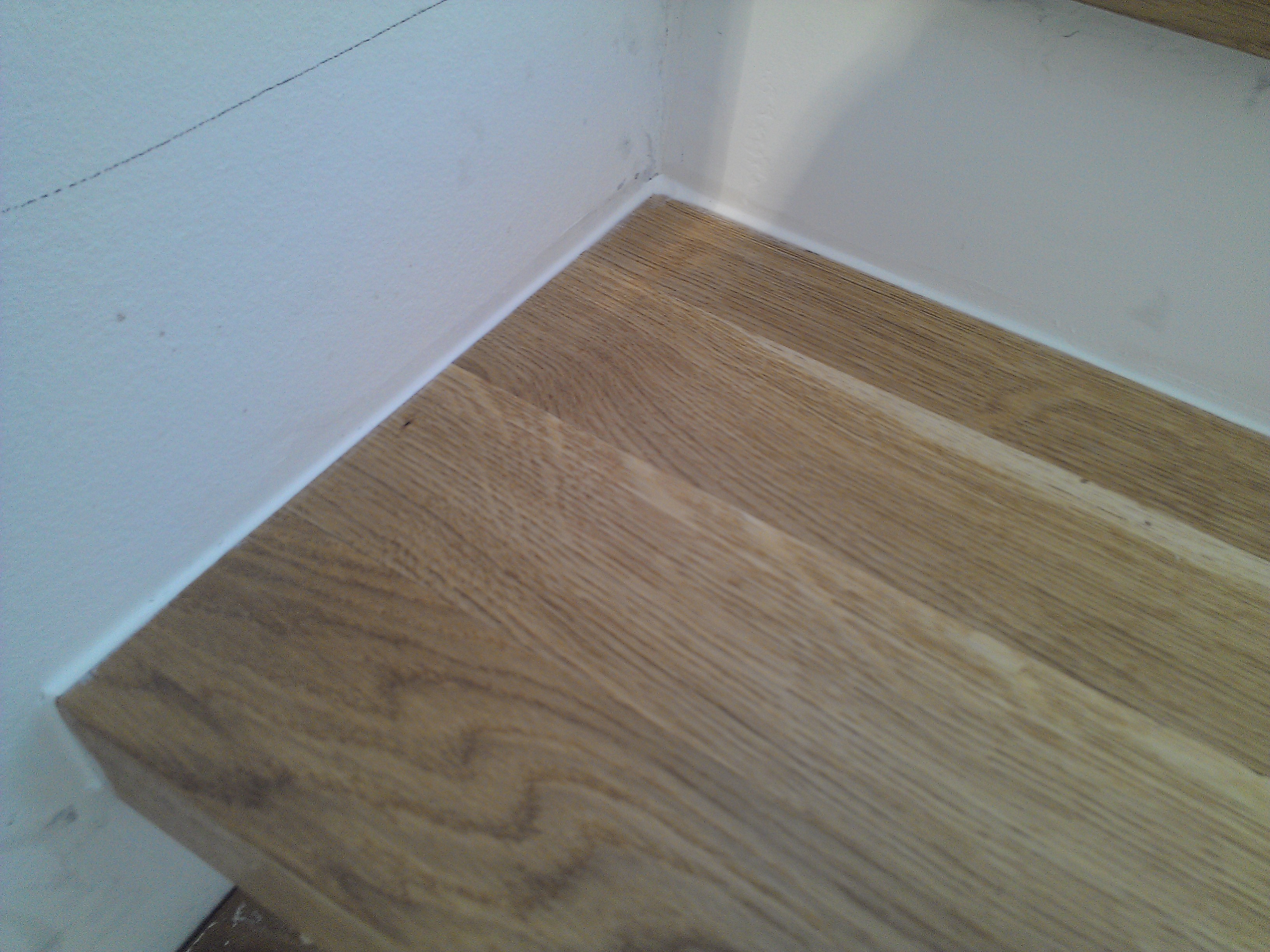

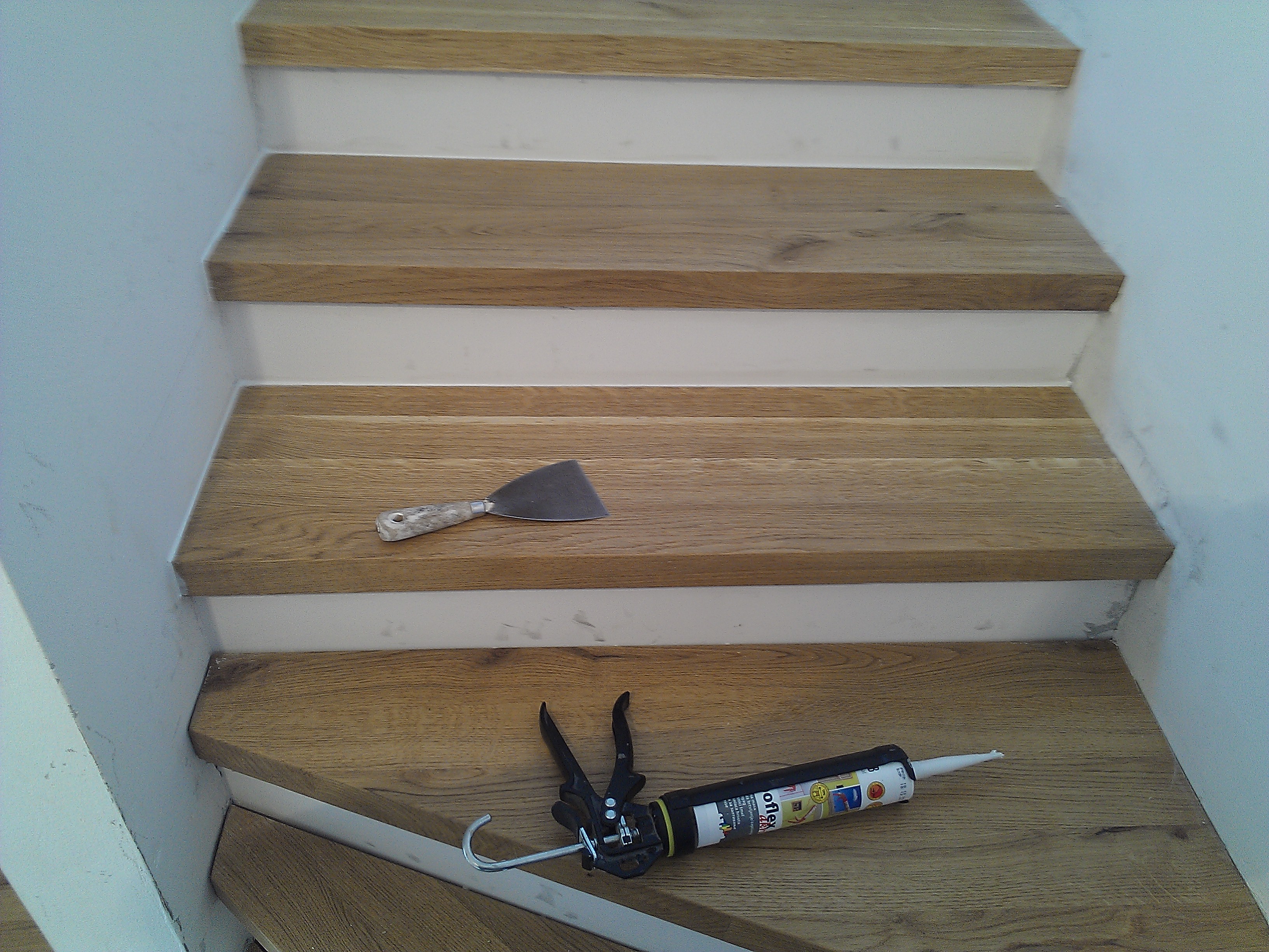

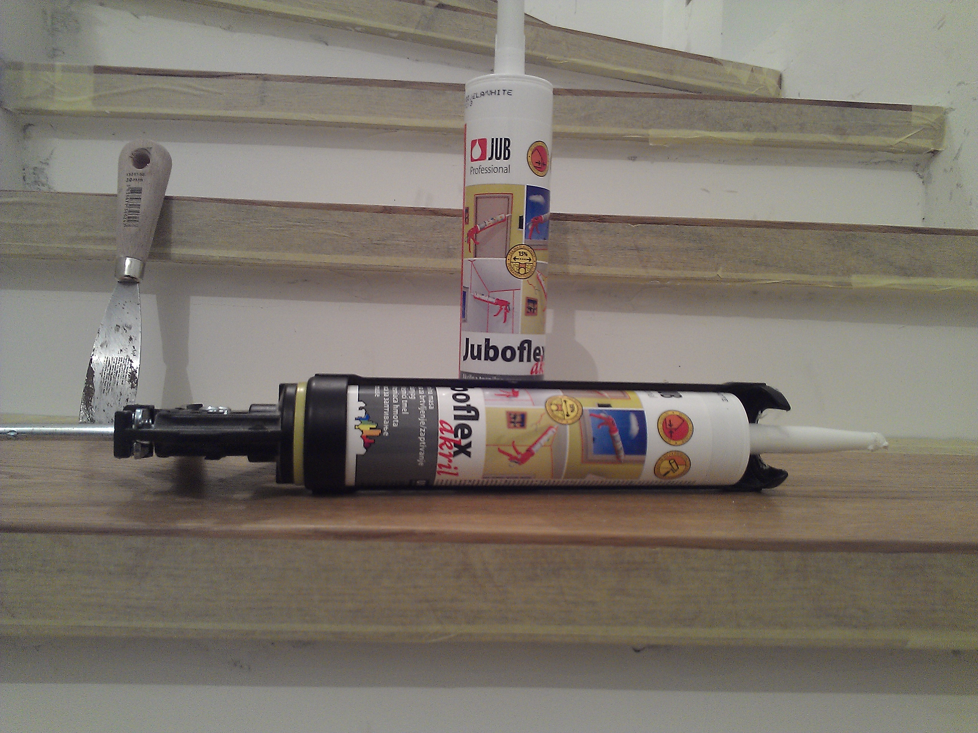

Režo med leseno in betonsko stopnico sem zapolnil z akrilnim kitom;
Prav tako tudi stike s steno in čelom stopnice;

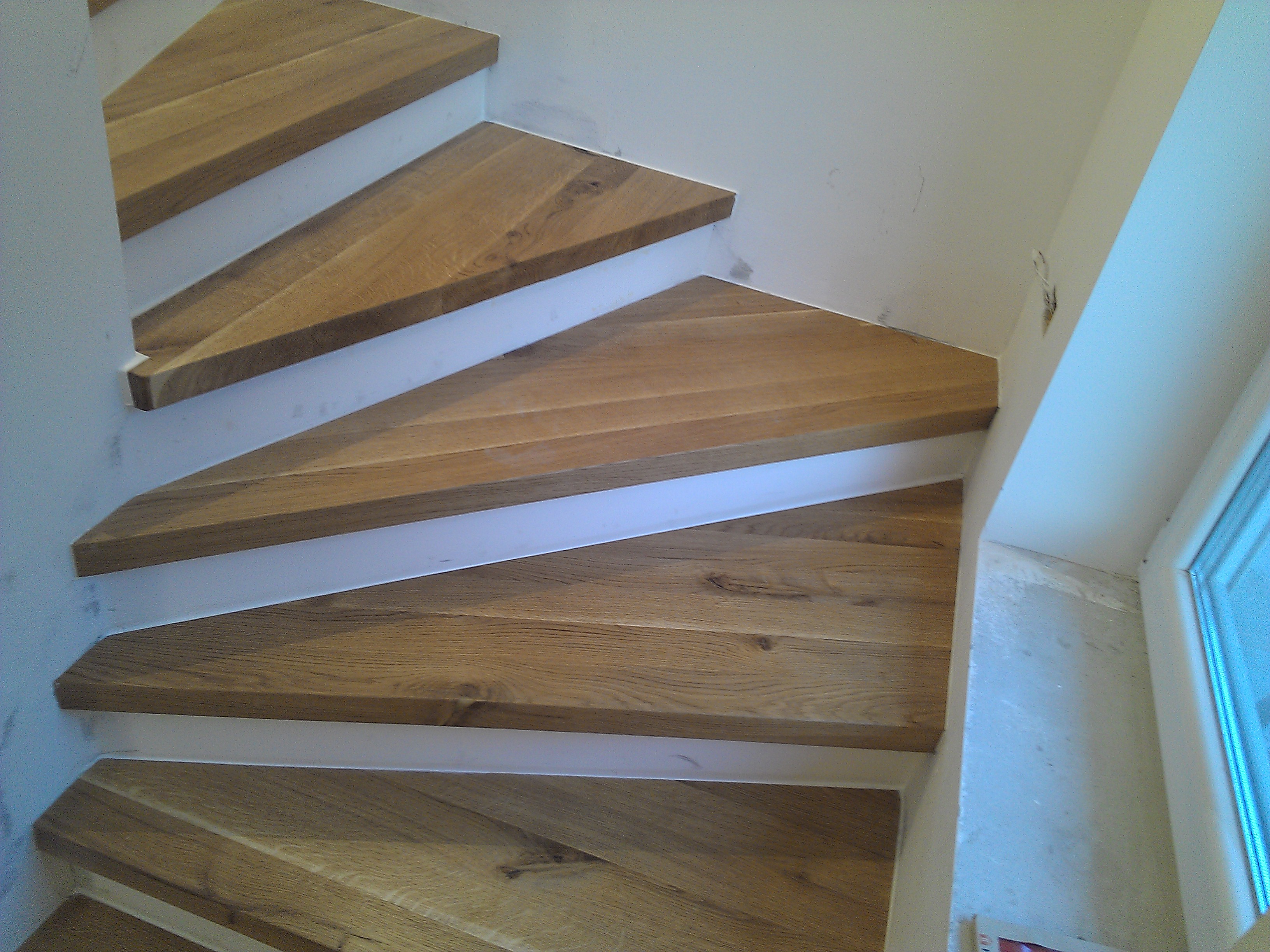

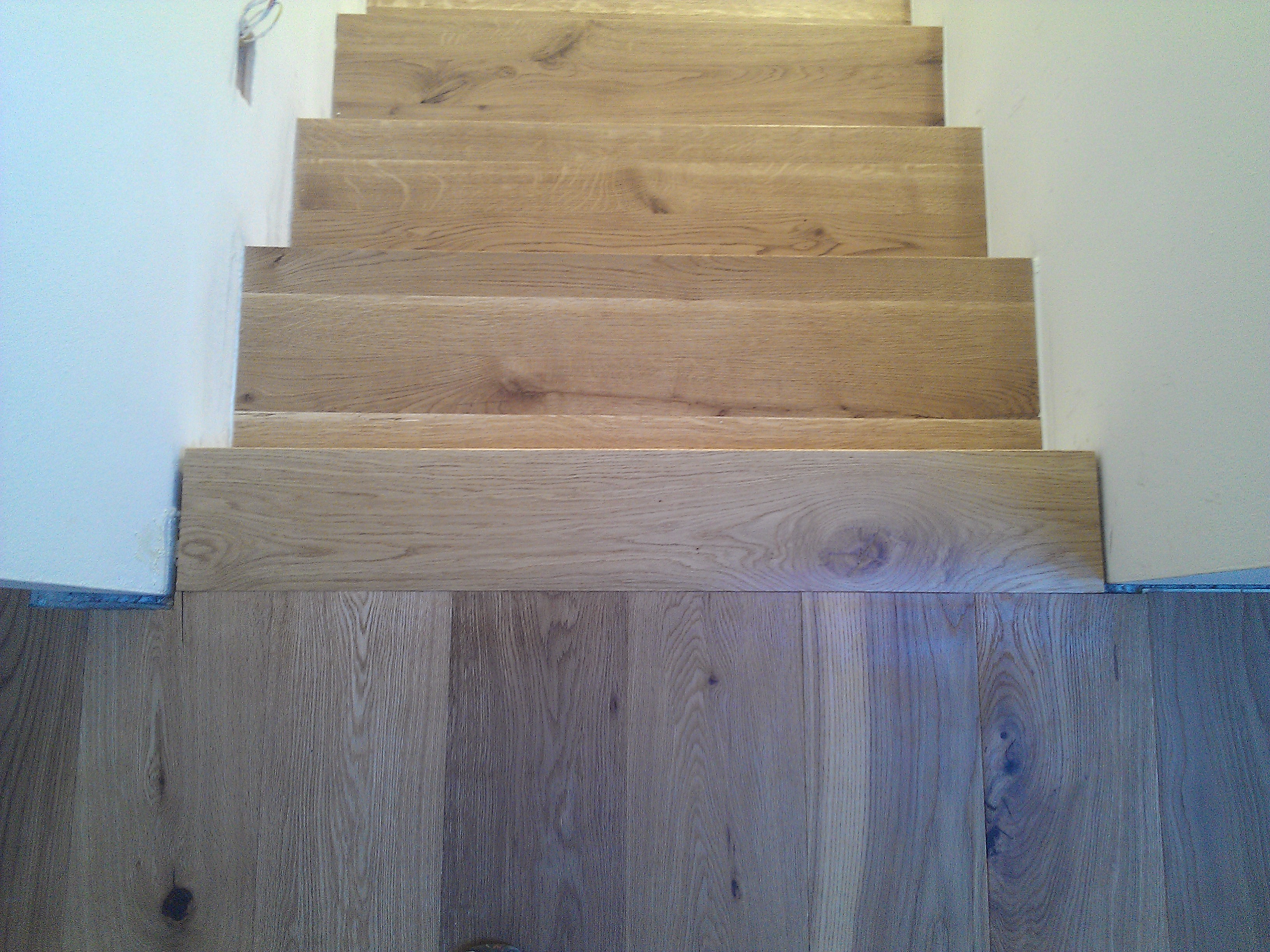

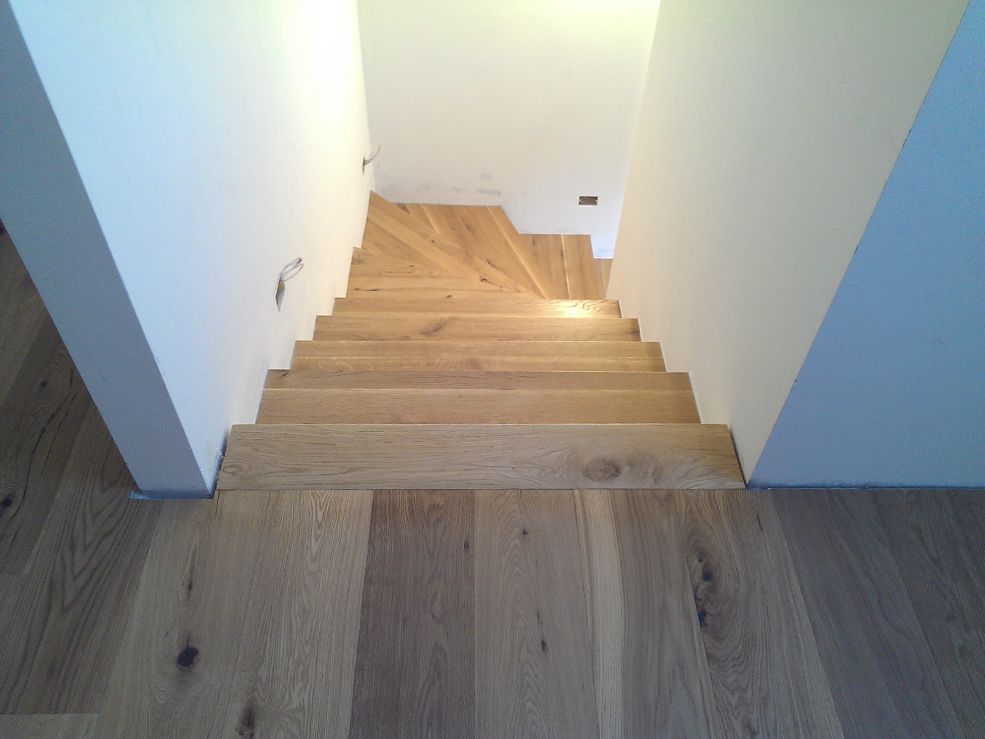

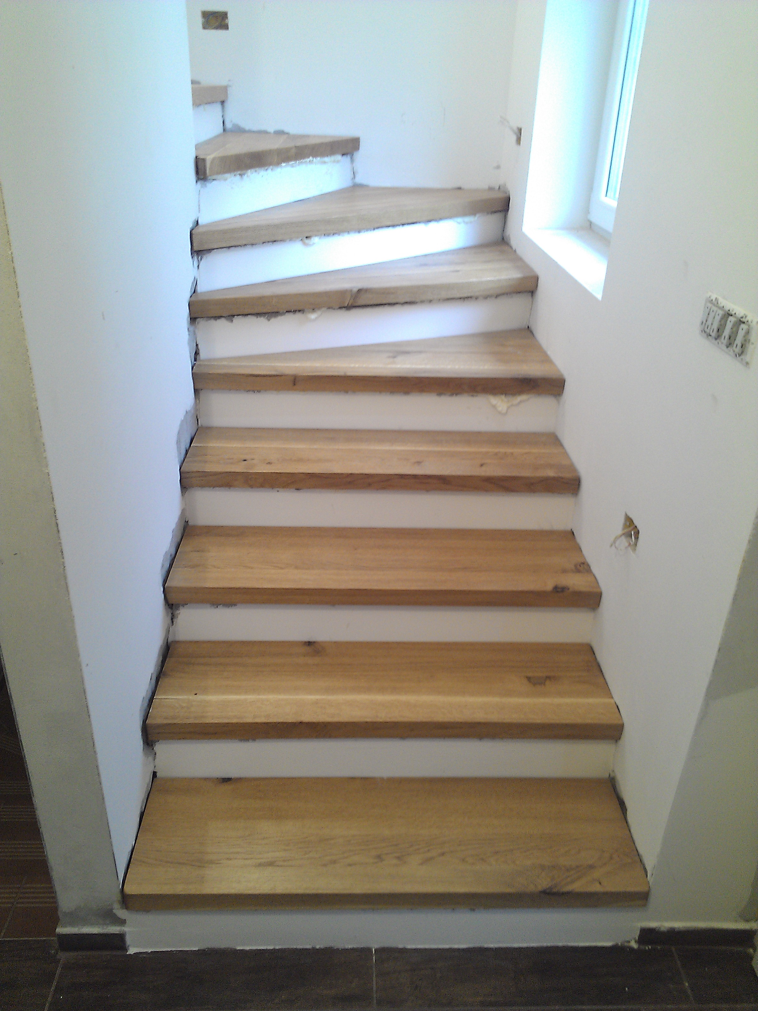

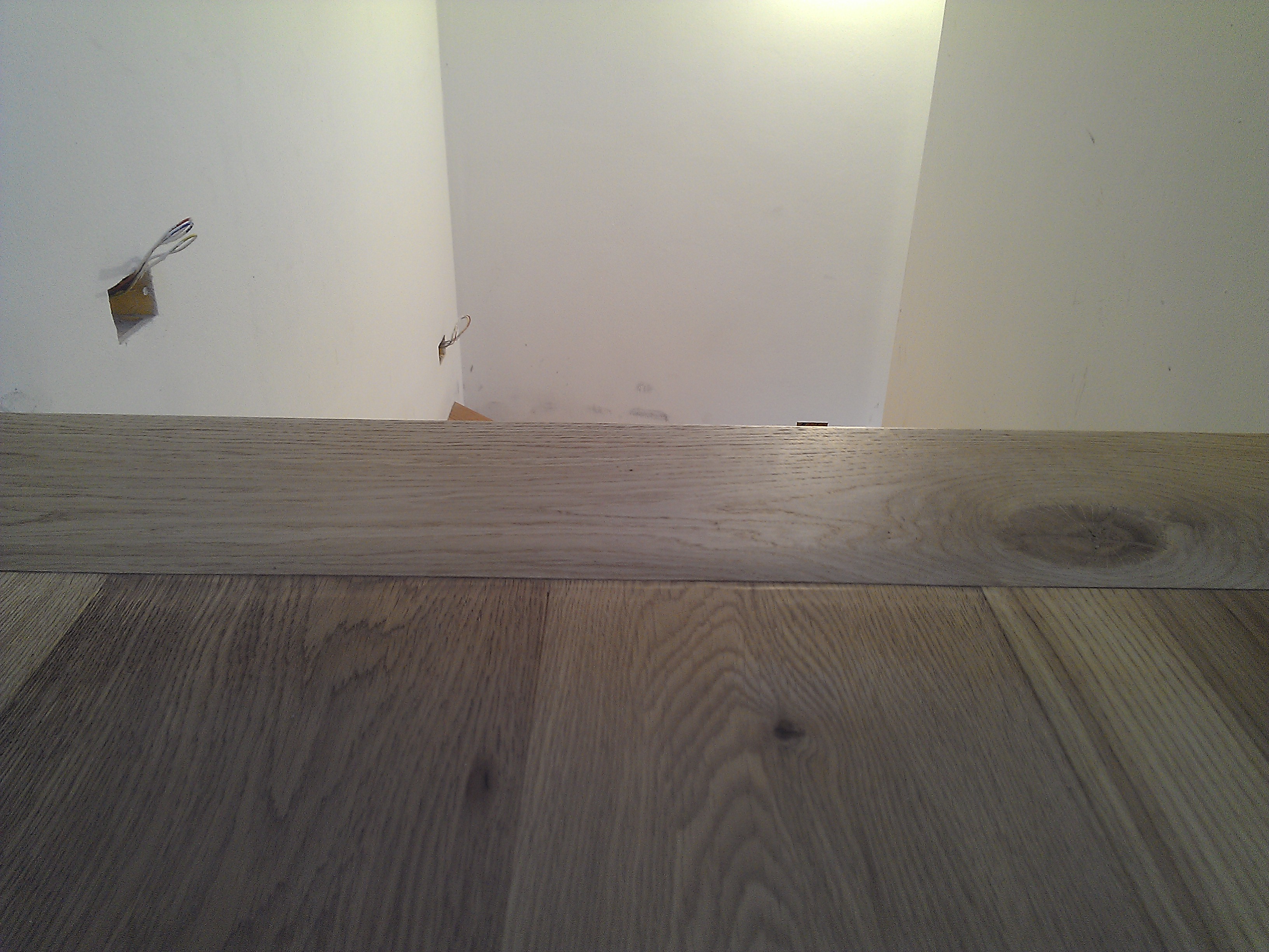

Zgornja stopnica je iste debeline kot parket zato sem spredaj nalepil dodatno letvico, da sem dobil ''navidezno'' debelino kot druge stopnice (sem pa šele zdaj opazil, da nimam nobene frontalne slike...upam, da si predstavljate...);

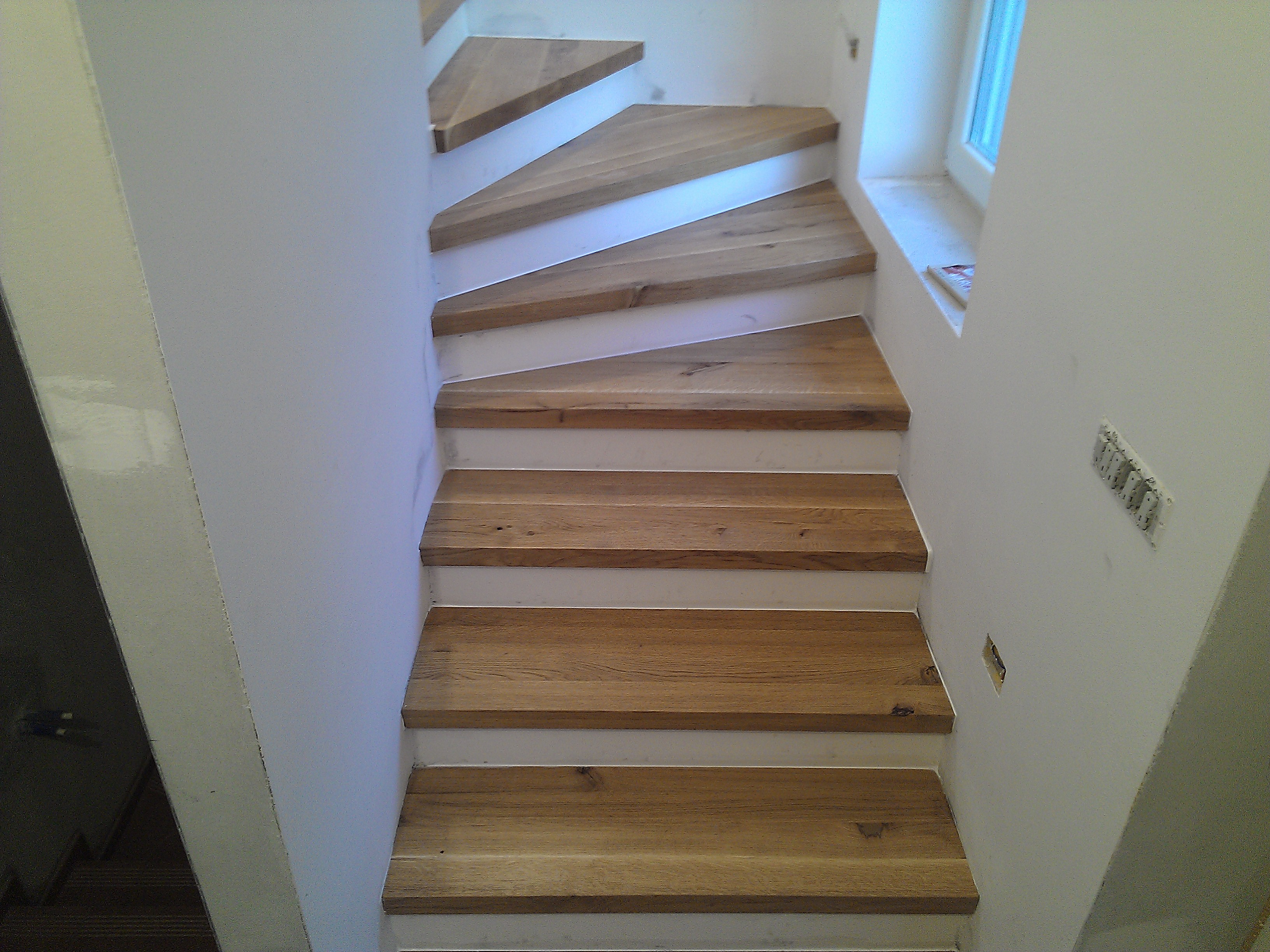

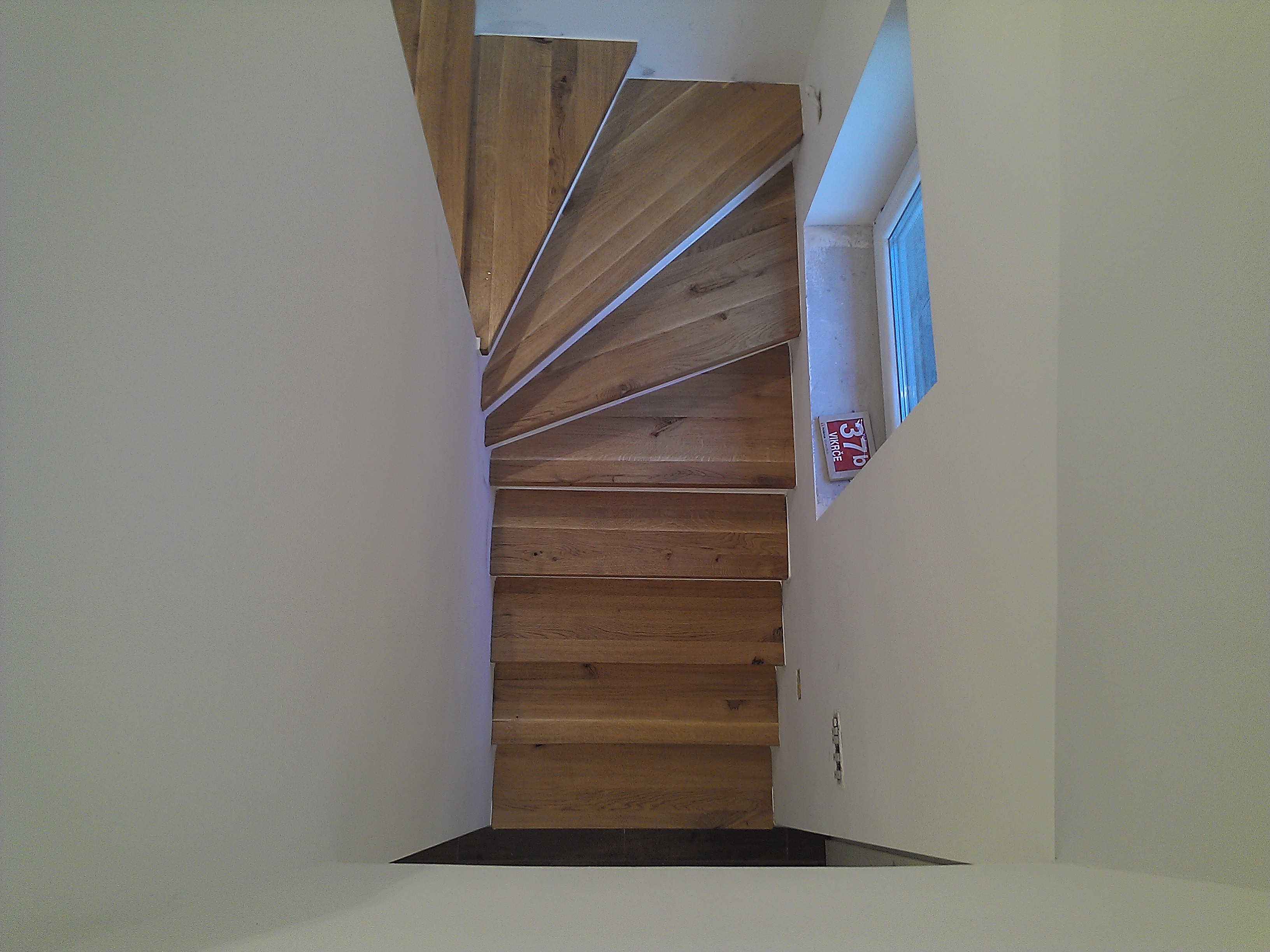

Potrebno je samo še beljenje in stopnišče bo končano...ja pa, seveda, ročaji ob strani, ki bodo iz hrastovih ''okroglic''...

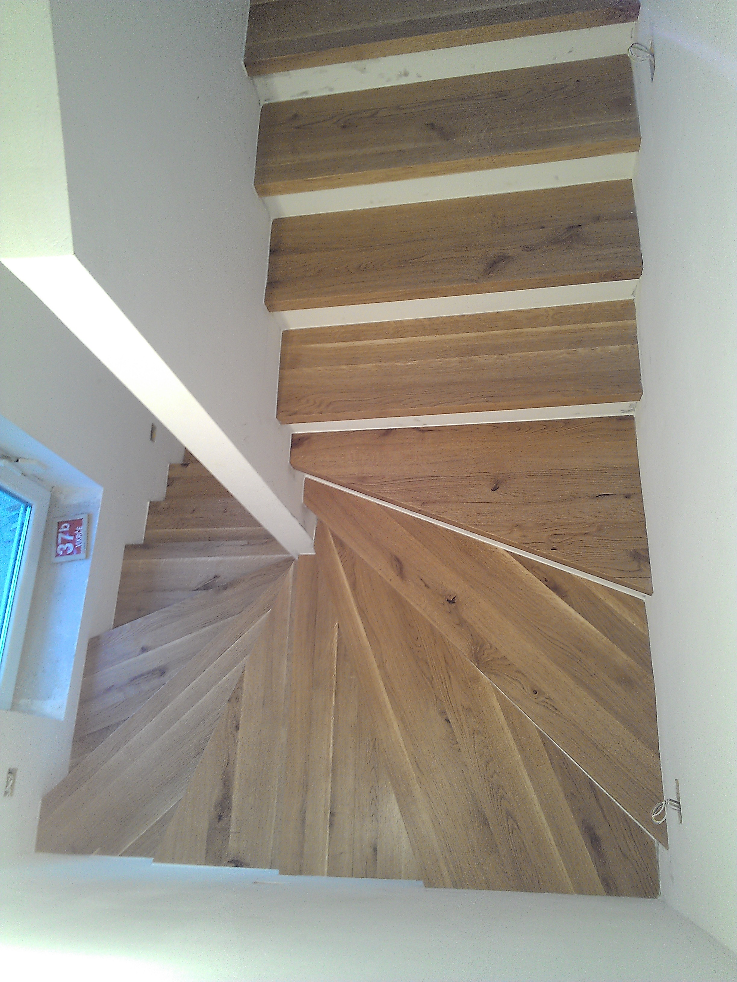

Še nekaj slik za konec;
Lepim pa z;

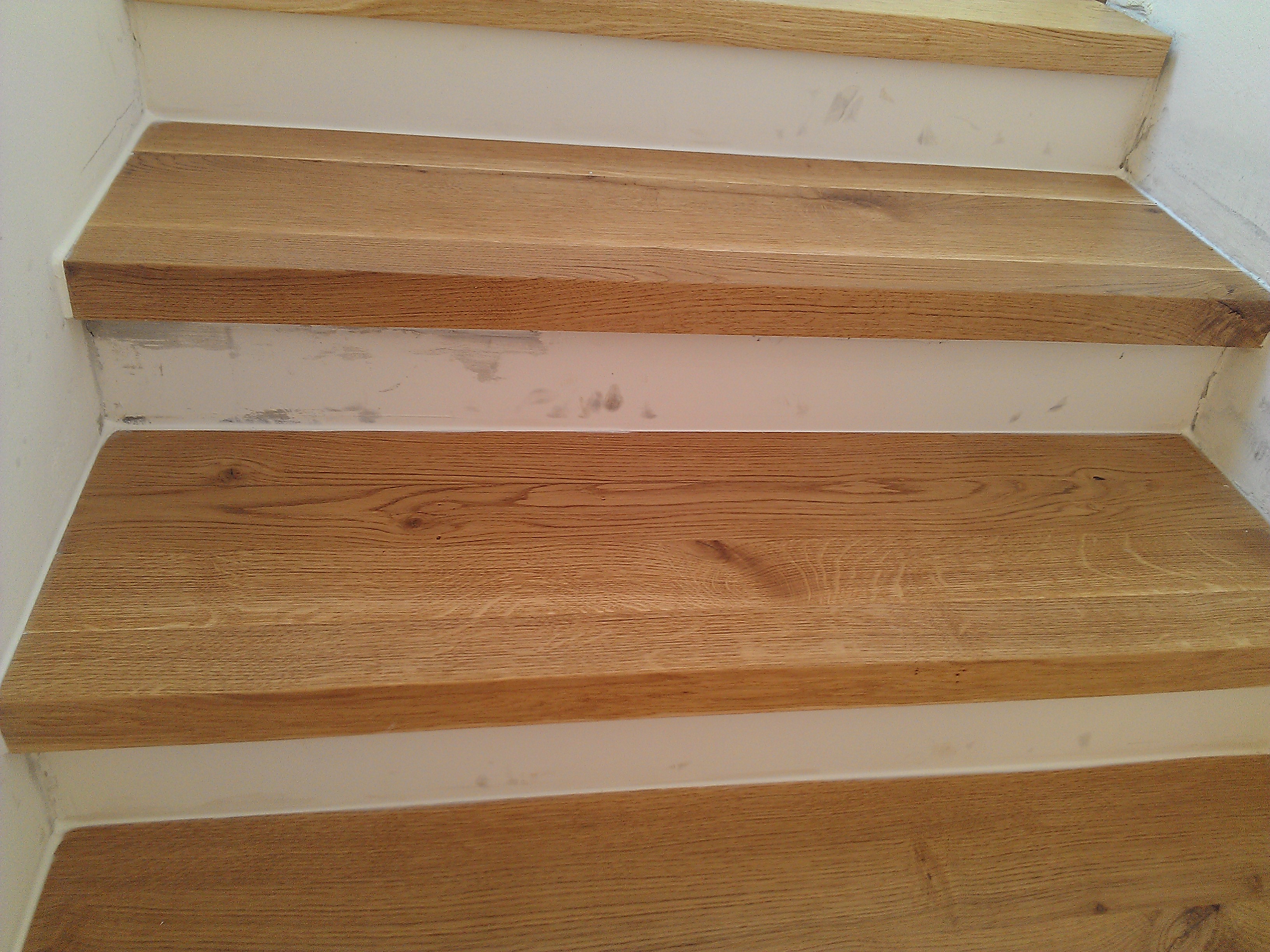

Ja, počasi jih bo potrebno ponovno naoljiti. Večina jih je OK, tiste ''v ovinku'' pa so že vidno obrabljene...
Zdravo, vidim da je že 5 let odkar si postavil stopnice. Zanima me kako se ti je obneslo olje iz vidika obrabe? Je bilo treba v tem času kaj ponovno oljit? Se vidi že kakšna obraba? Sam kolebam med tem osmo oljem in 2K mat lakom, bo pa pri nas obremenjeno samo s copati. Hvala za odgovor. Peter

Sem pokazal na eni od slik - Osmo olje. http://osmo.si/vsebine/domov
Vsa čast :D, res lepo. Ali mi lahko poveš, katero olje si uporabljal in kje si ga kupil?

S copicem mi je lazje...Proizvajalec zatrjuje, da se olji na vsake 3-5 let. Bomo videli...
