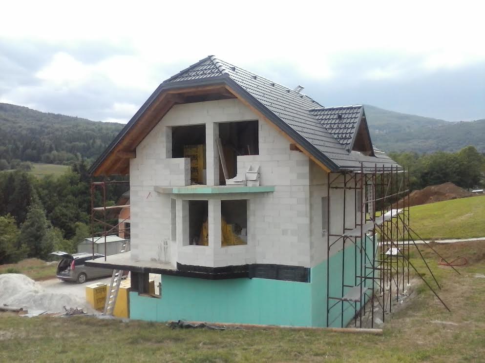

Mi smo imeli dvojne mreže in smo v robno armaturo varili navojne palice, kar je bilo dokaj hitro(potrebuješ močan aparat, ker je povezanega toliko železa..), vendar smo imeli srečo, da so bile tudi po betonaži dovolj navpične, da smo jih lahko uporabili - enostavneje v teoriji, kot v praksi...

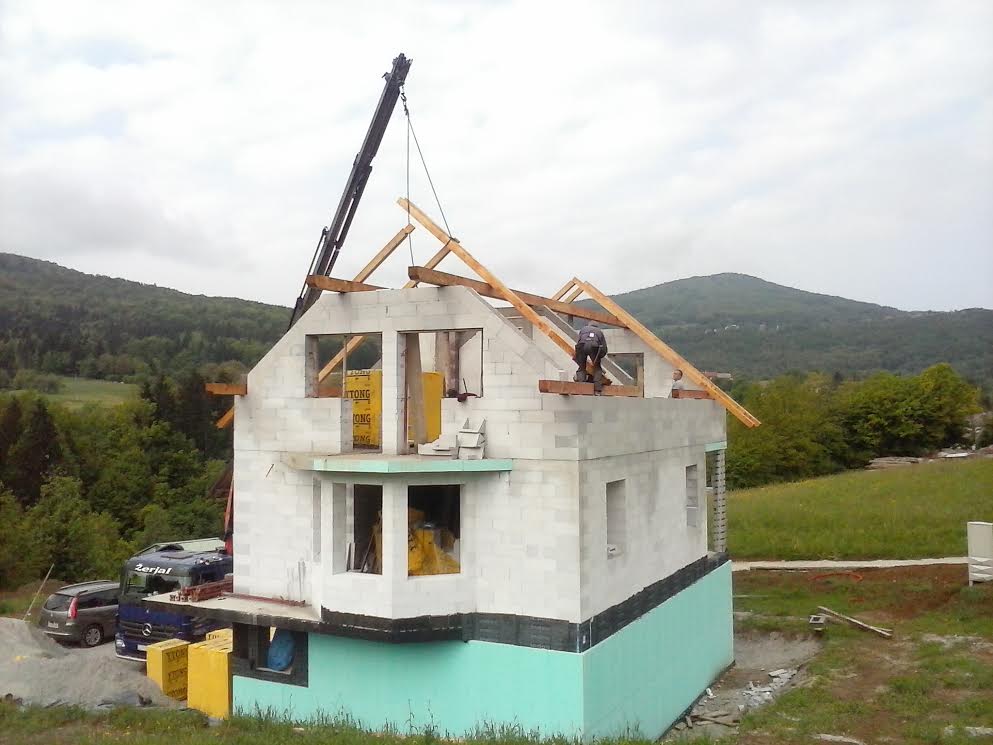

Po dogovoru z mojstri ki so delali streho smo pustili vence pri miru, in so potem naknadno zvrtali luknje. Mi smo tako malo več stebrov naredili, za vsak slučaj da bi streha res lepo sedla gor in da bi bila teža lepo razporejena, zato so malo improvizirali.
Pozdravljen bouhamala,
ker sem tudi sam gradil z ytongom in sem tik pred vlivanjem vencev me zanima ali ste dali v vence sidra na katera se privijačijo lege ali ste naknadno vrtali luknje in jih vijačili z vložki.
za odgovor se ti vnaprej zahvaljujem
lp

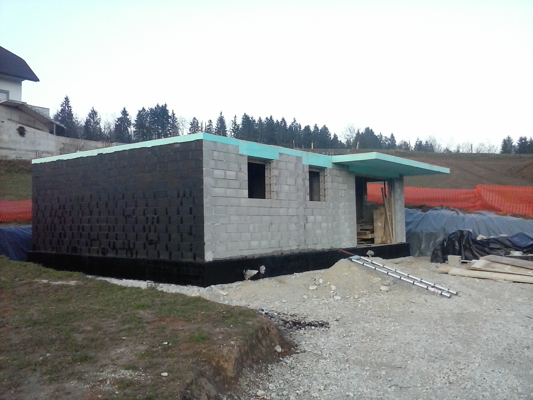

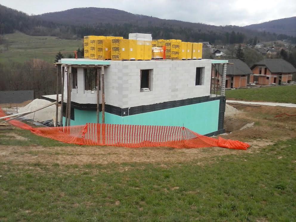

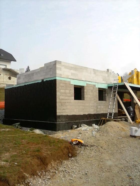

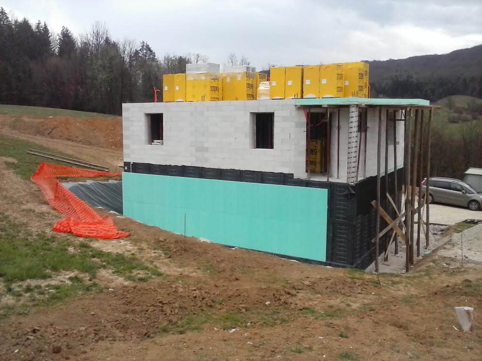

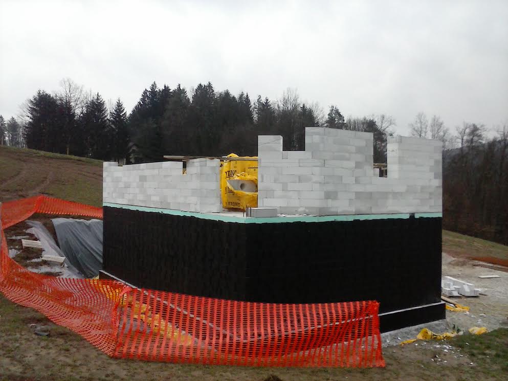

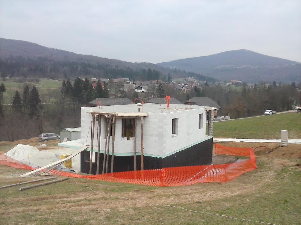

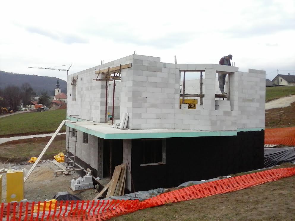

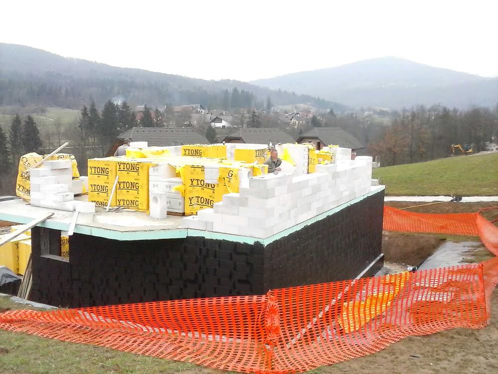

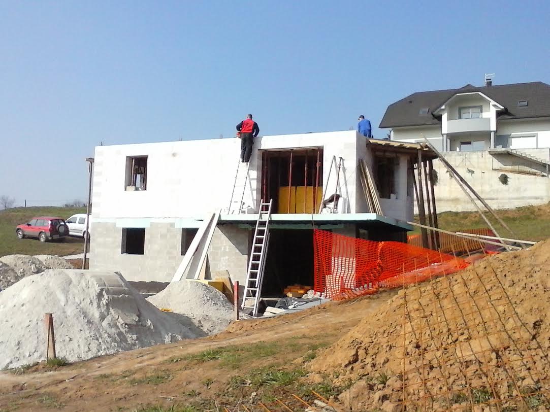

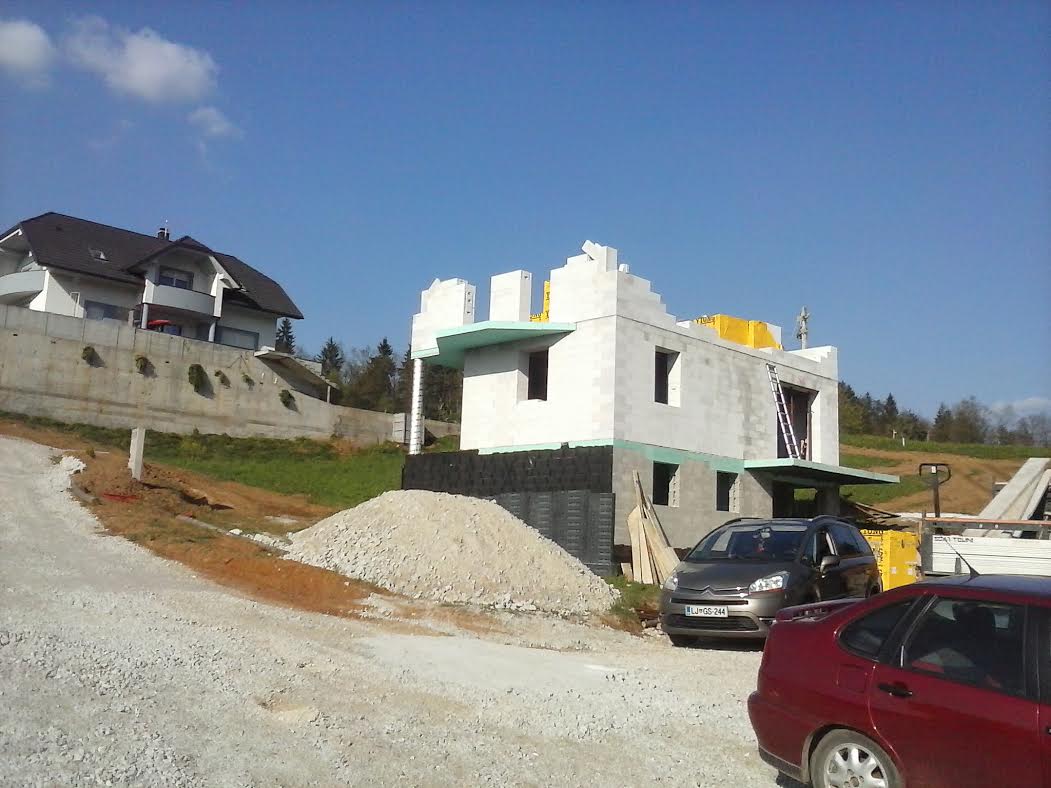

Slikice do prve plošče in kleti lahko vidte v spletniku Hiška po korakih 1 del, in 2 del.
Klet ima približno 66,80 m2, pritljičje 58,m2, mansarda pa 66,80m2.(11x7m).
Z urejanjem parcele smo štartali konec oktbra, (morali smo narediti cesto, kanal za ponovno položitev električnega kabla,vodovod, in izkop za hišo)...Izkop za cesto in ves material za utrditev tako ceste kot izkopa, naju je prišel okoli 6,500 evrov.V novembru in decembru smo naredili temelje in ploščo, nato smo začeli zidati klet. Nato je prišel mraz decembra, potem smo januarja naredili klet. Februarja in marca in nekaj aprila, pa smo vse skupaj dokončali,,,vmes smo morali čakati 14 dni do treh tednov, da so se plošče dobro posušile.
Klet z zidarijo, beton, (4xhruška),železna konstrukcija, šolanje temeljev, plošče..naju je prišlo približno 11,300 evrov. Ytong material (vsi termobloki, predelne stene, preklade, lepilo, nekaj orodja, inštruktor cca 5h,dostava na gradbišče in razkladanje) naju je prišlo približno 13,600 evrov.
Potem zidarija od kleti naprej, z betonom (2x hruški), šolanje plošče, šolanje venca v mansardi, stopnice, hidroizolacija (brez izoteka in stirodurja) približno 8.000 evrov...vse to pišem po spominu tako, da so lahko kakšna majhna odstopanja :)
Za podrobnosti z veseljem odgovorim na zs.
Hiška je pa Lena od Ingre..spodaj je povezava kjer jo lahko vidite, naša je preslikana in dodana ji je klet.

Streha upam da bo v maju, vodo sva že napeljala v hišo, manjka še elektrika....ko bo streha končana pa na delo notri:)
