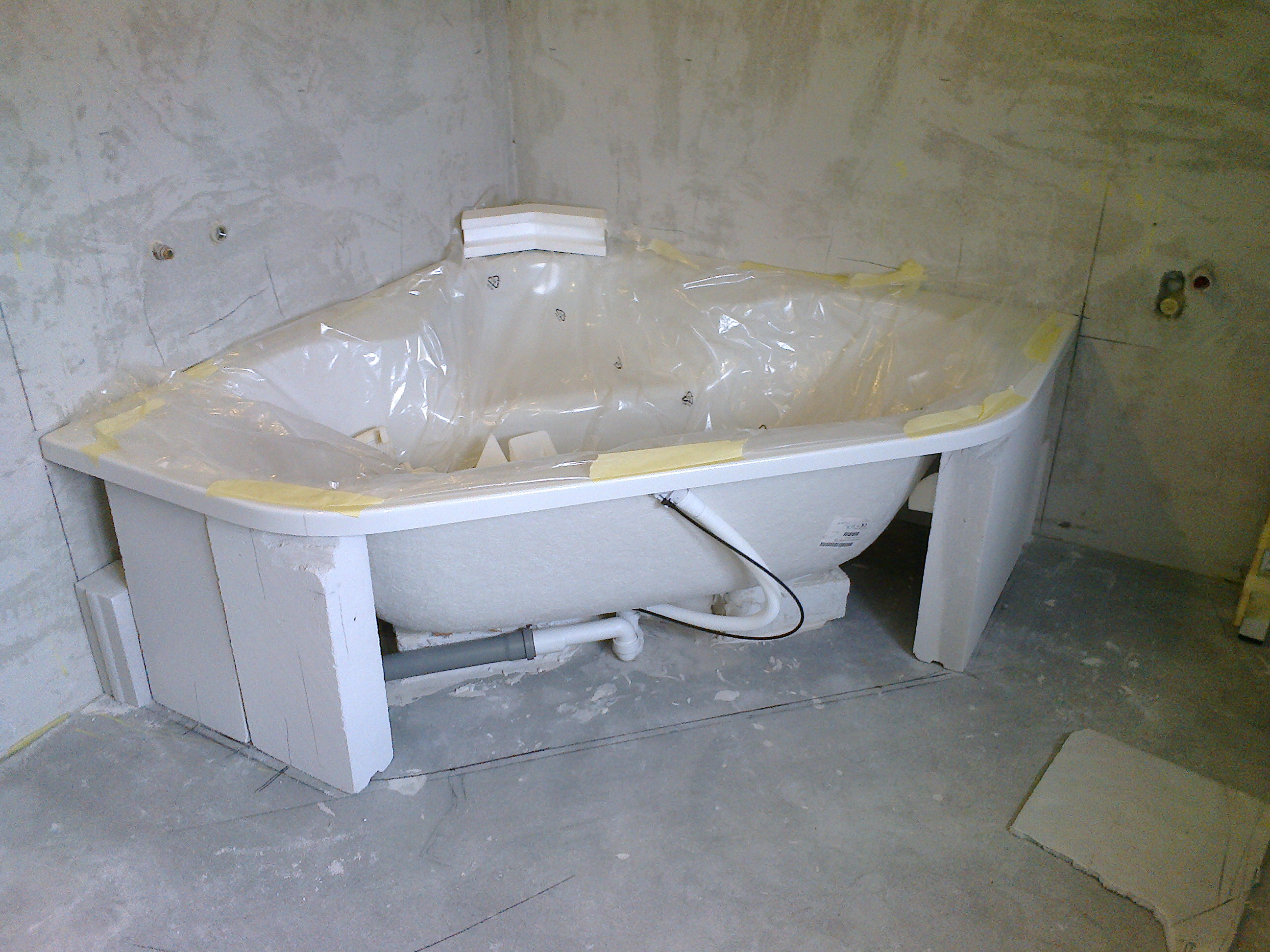

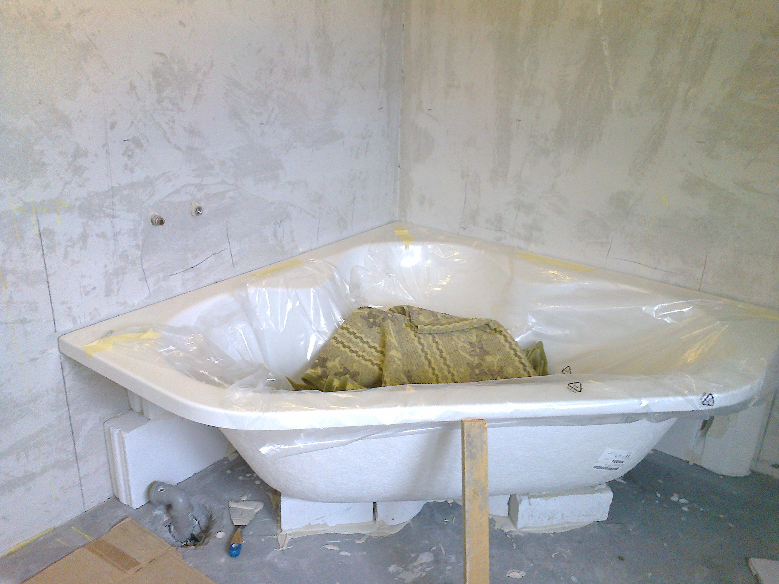

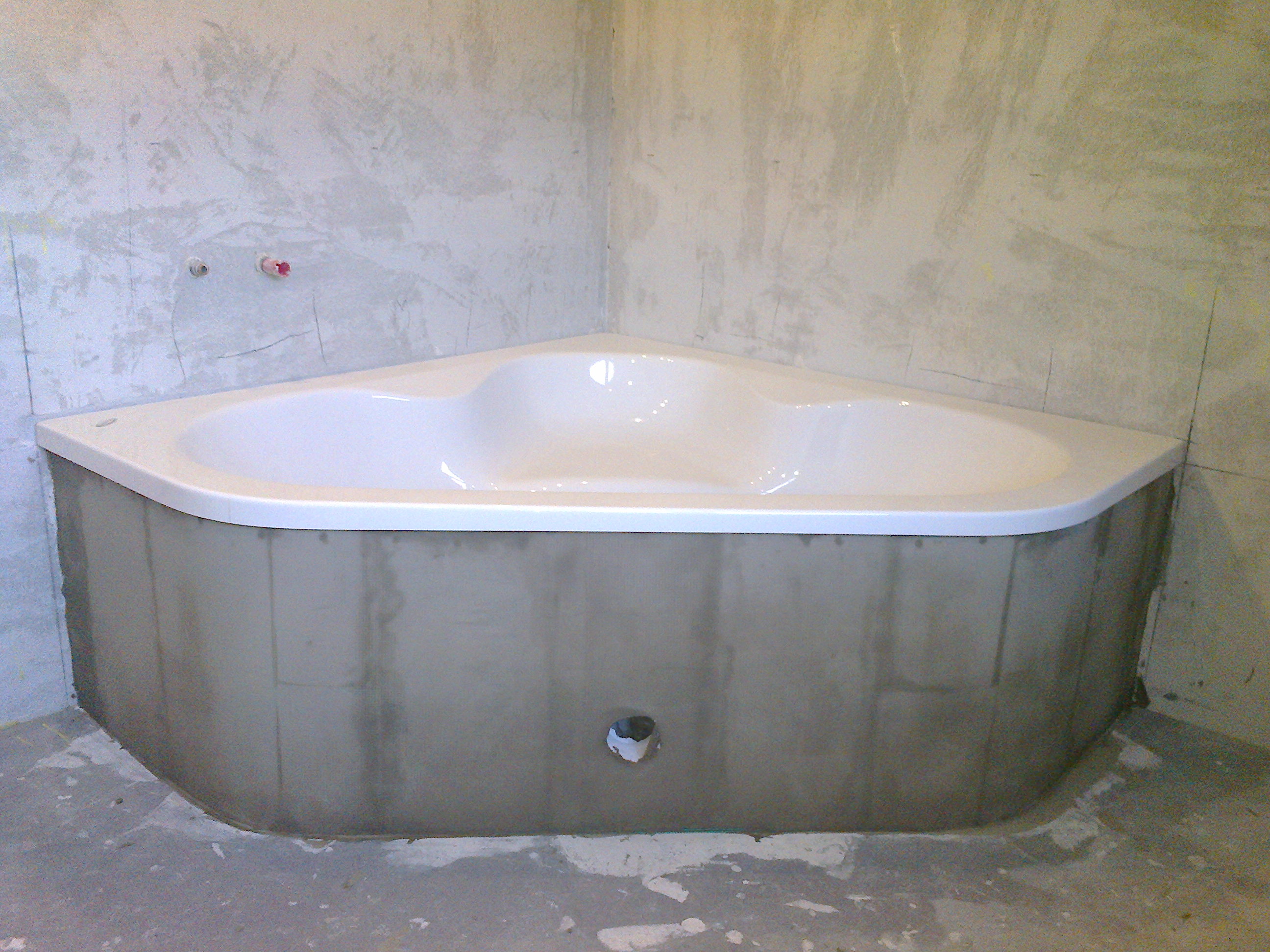

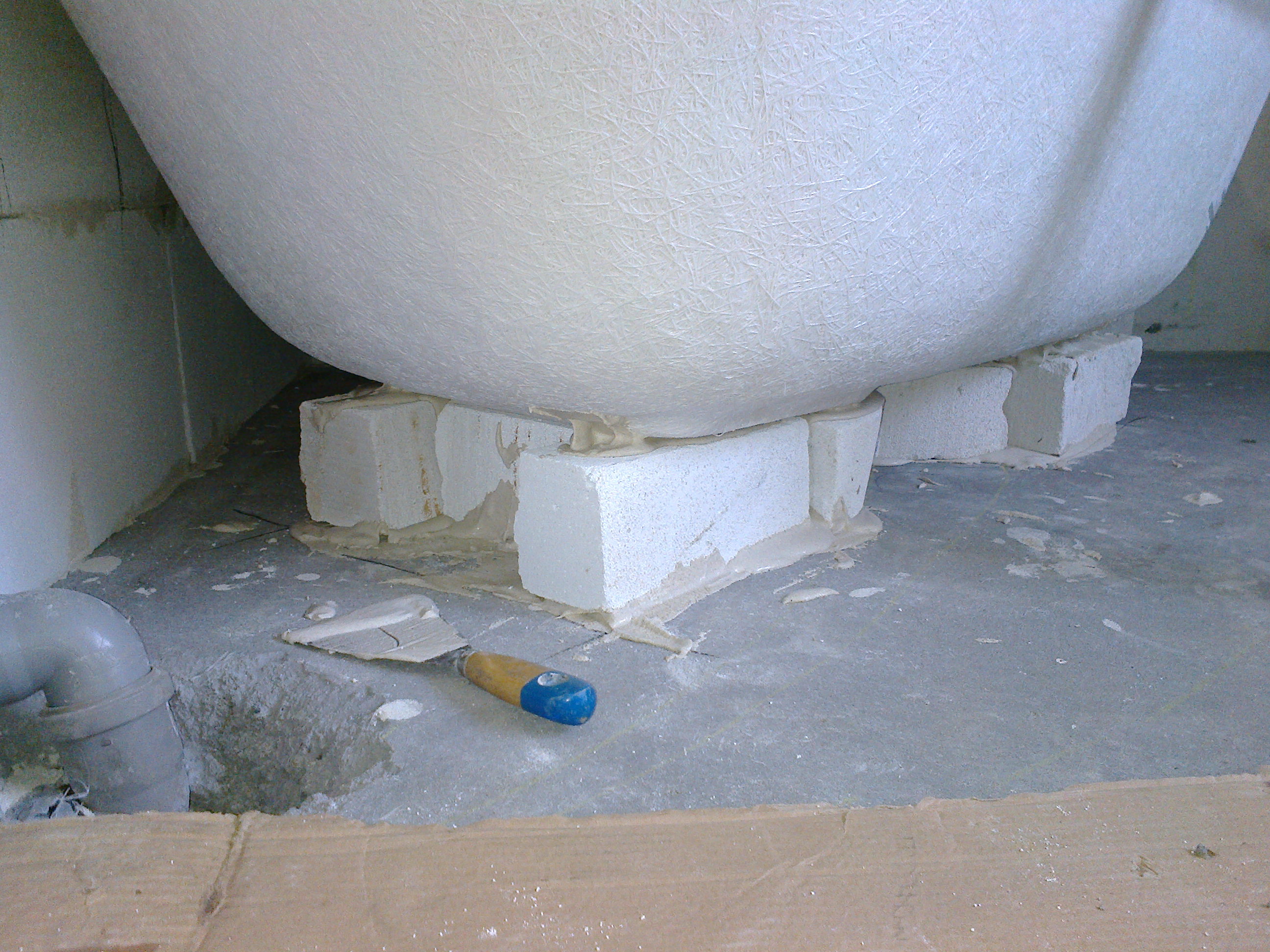

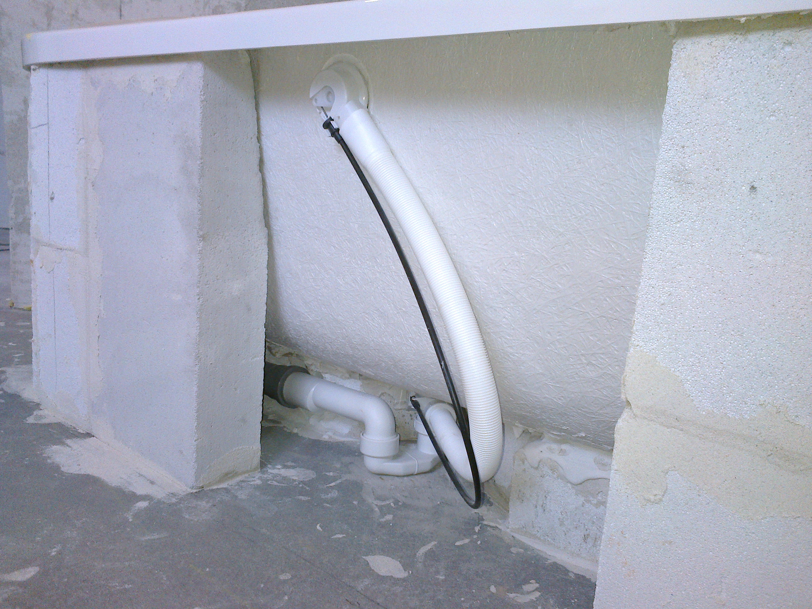

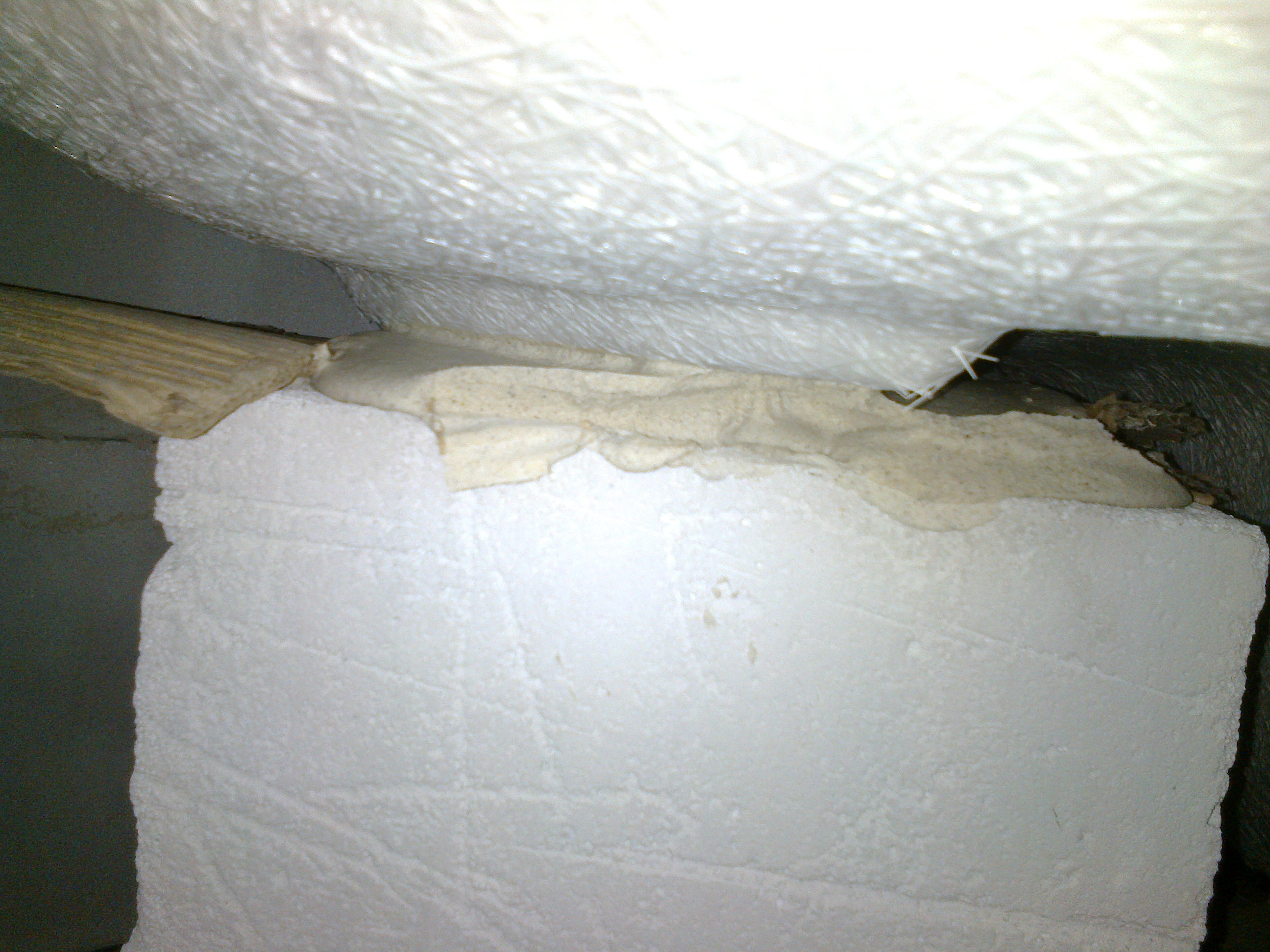

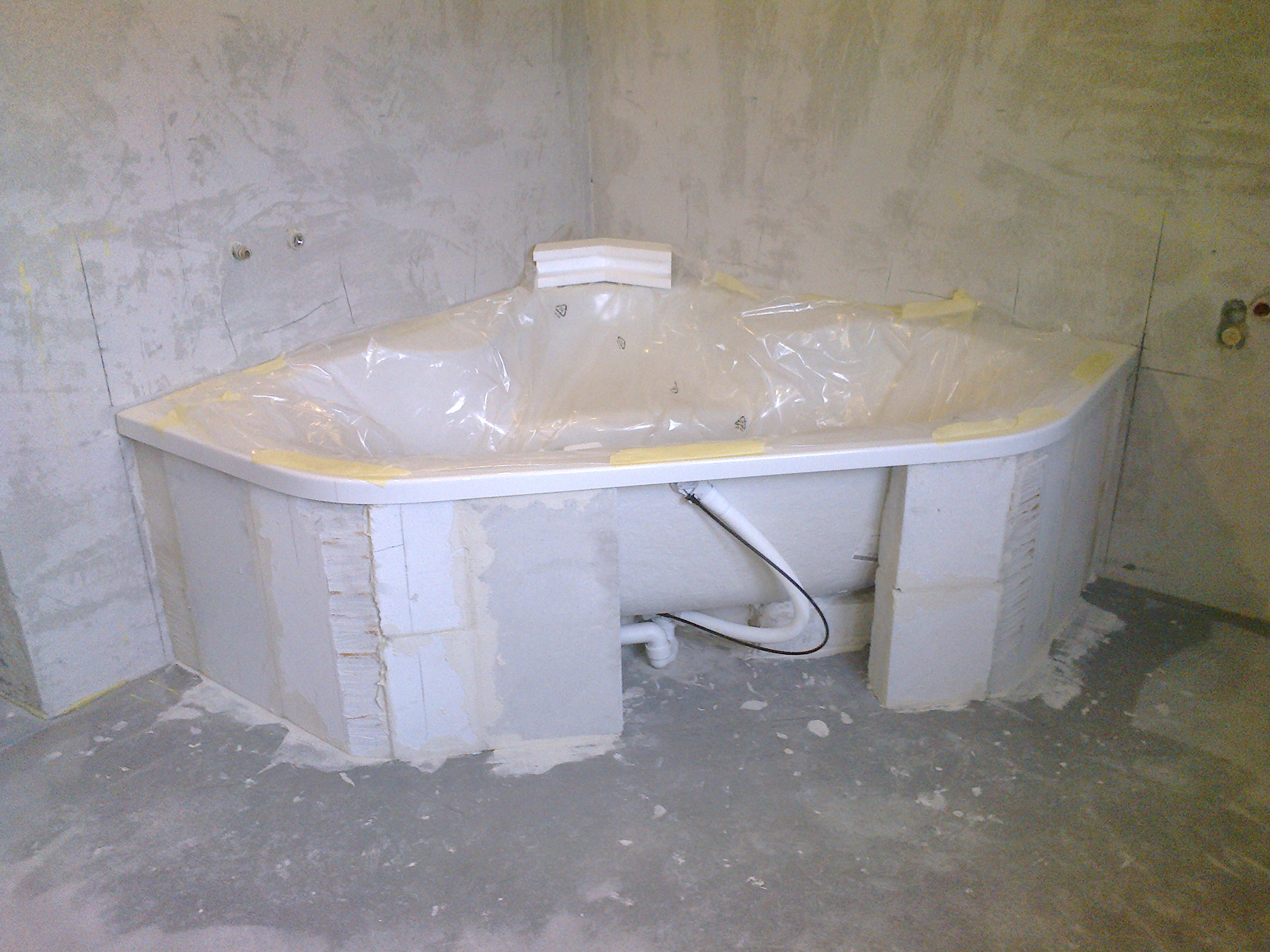

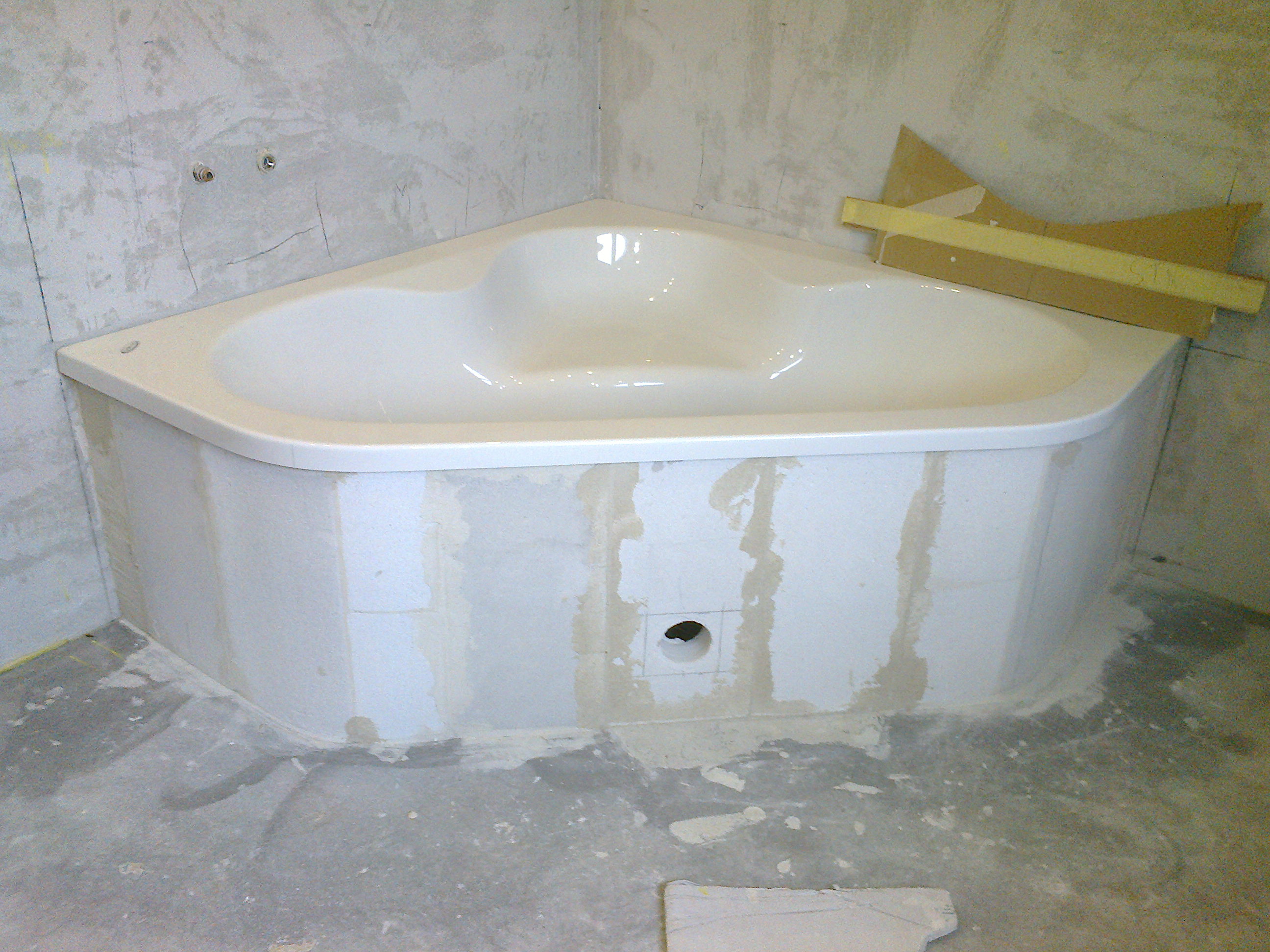

To je moj prvi spletnik in upam da bo komu tudi kaj pomagal pri DIY podvigih... Torej zadeva je bila sledeča.. vzidati je bilo potrebno kotno bano za bodočo kopalnico.. Rabiš veliko dobre volje, malo spretnosti in iznajdlivosti, nekaj orodja, kotno bano, siporex, lepilo in veselo na delo. Najprej sem si na steno zarisal vse višine in širine...ter z siporeksom zazidal zid na katerem bo bana sedela, nato sem gor dal bano in pregledal še višino ki jo rabim na podnu bane in na sedalnem delu ter narezal siporeks.. Sledila je namestitev bane..torej zmiksal lepilo namazal vse zidake spodaj zgoraj ter gor postavil bano.. seveda sem preveril še kako sedi od zadaj na sedalnem delu, ni šlo drugače kot da stegnem roko in slikam da vidim če je zadeva zalita in ni lufta med bano in ciglom.. sem pa potem ko je bilo vse suho ša za vsak slučaj nafilo okrog z niskoekspanzijskim purpenom... ko se je zadeva posušla je sledilo rezanje preostalega siporeksa za sprednji del..in namontiral sem sifon za odtok ter stestiro če vse tesni.. ko je bilo vse narezano sem najprej zazidal levi in desni bok... sredina je bila na vrsti nazadnje katero sem tudi zazidal z malo tanjšim siporeksom 7,5cm ostalo je bilo vse 10 cm in izrezal luknjo za režijska vratca, točna velikost za vratca bo izrezana ob polaganju keramike..ko je bilo zazidano sem si pri zgornjem robu zvrtal par luknjic in na koncu noter stisno purpen tako da sem zapolnil še tisto lufta kaj je ostal med siporeksom in robom bane na sliki se vidi tudi model kateri mi je pomagal pri oddelavi krivine na bani katero sem zgladil z grobo pilo oz. rašplo po domače. Za info razmah med robom bane in siporeksom sem si na vaservago zalepil deščico da sem dobil po kompletni dolžini enak zamik med robom bane in siporeksom. Na koncu sem še kompletno sprednjo stran premazal z lepilom za keramiko in fasadno mrežico. zdaj pa je vse prpravljeno za keramičarja...
