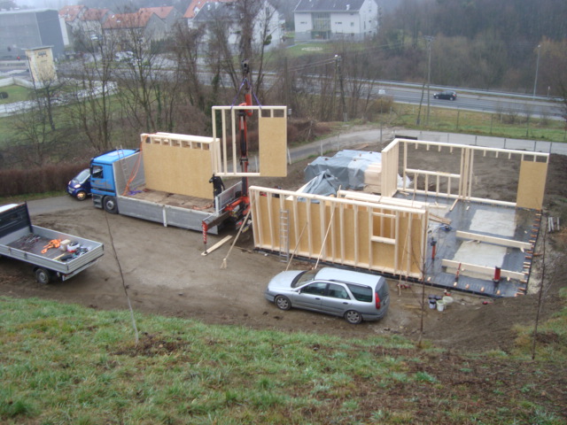

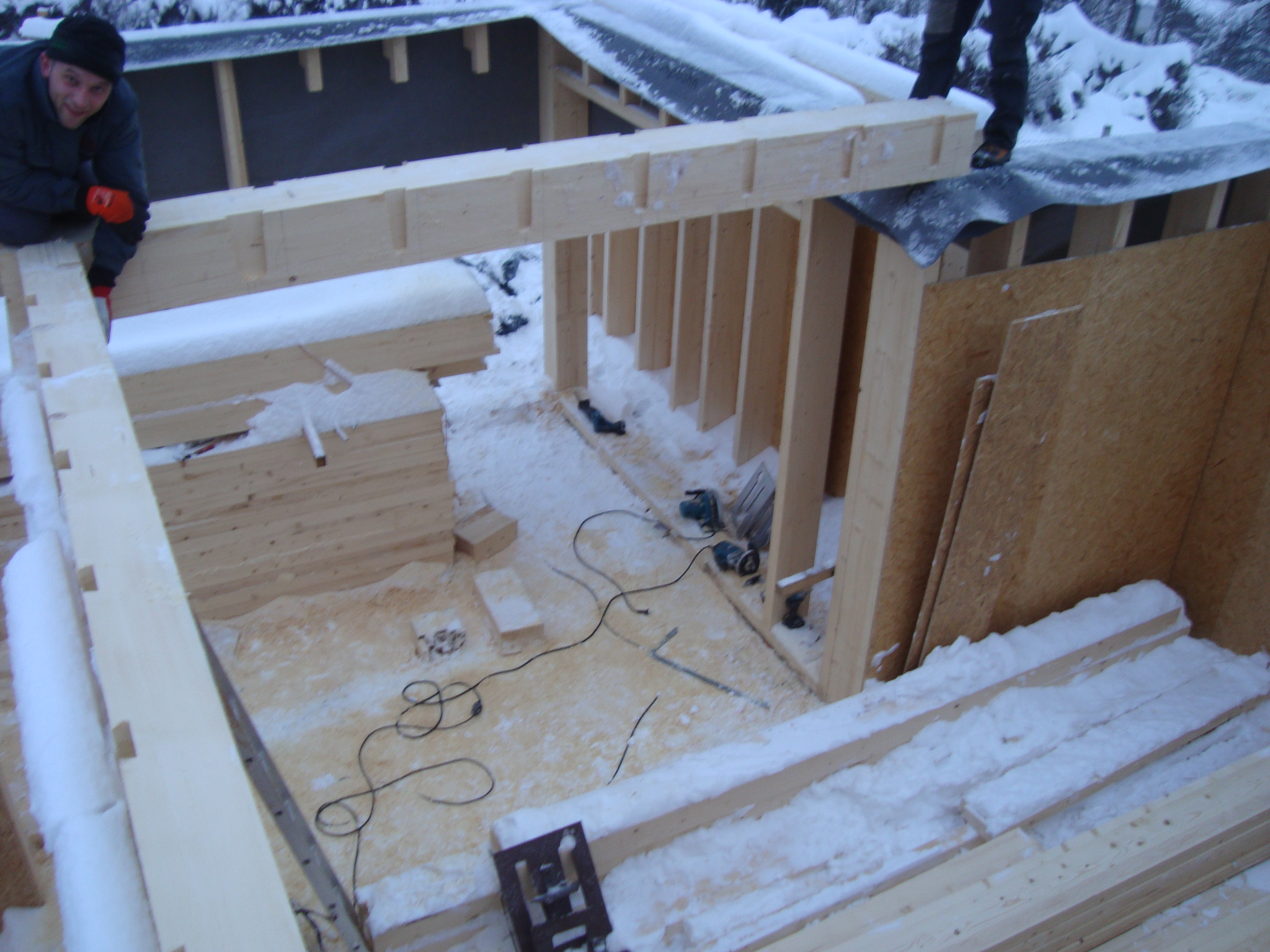

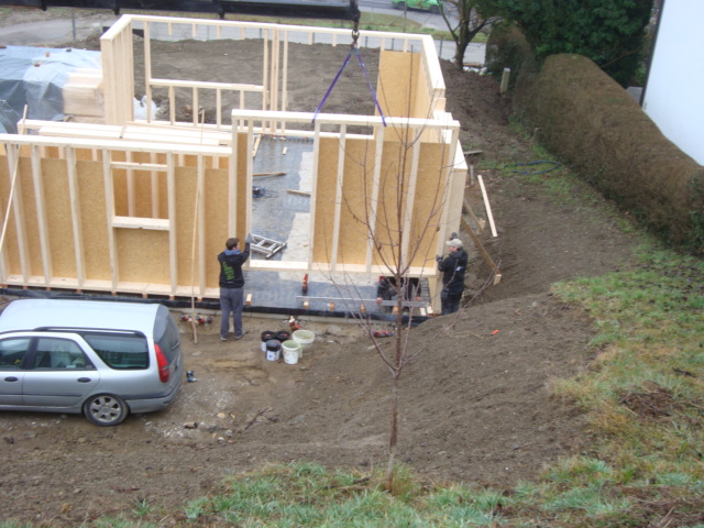

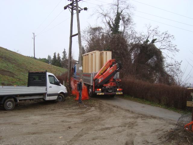

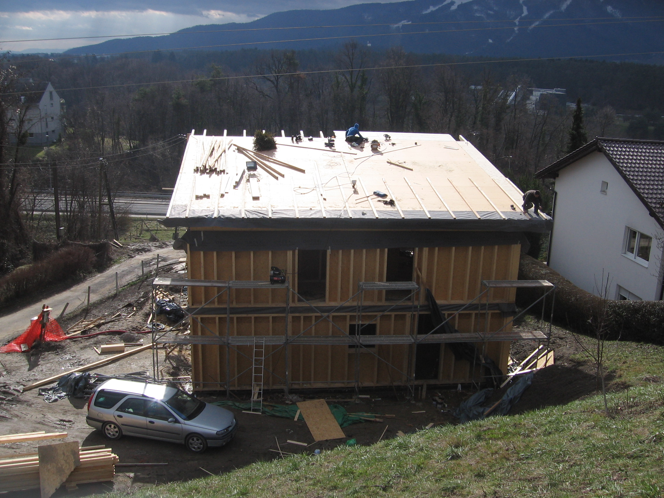

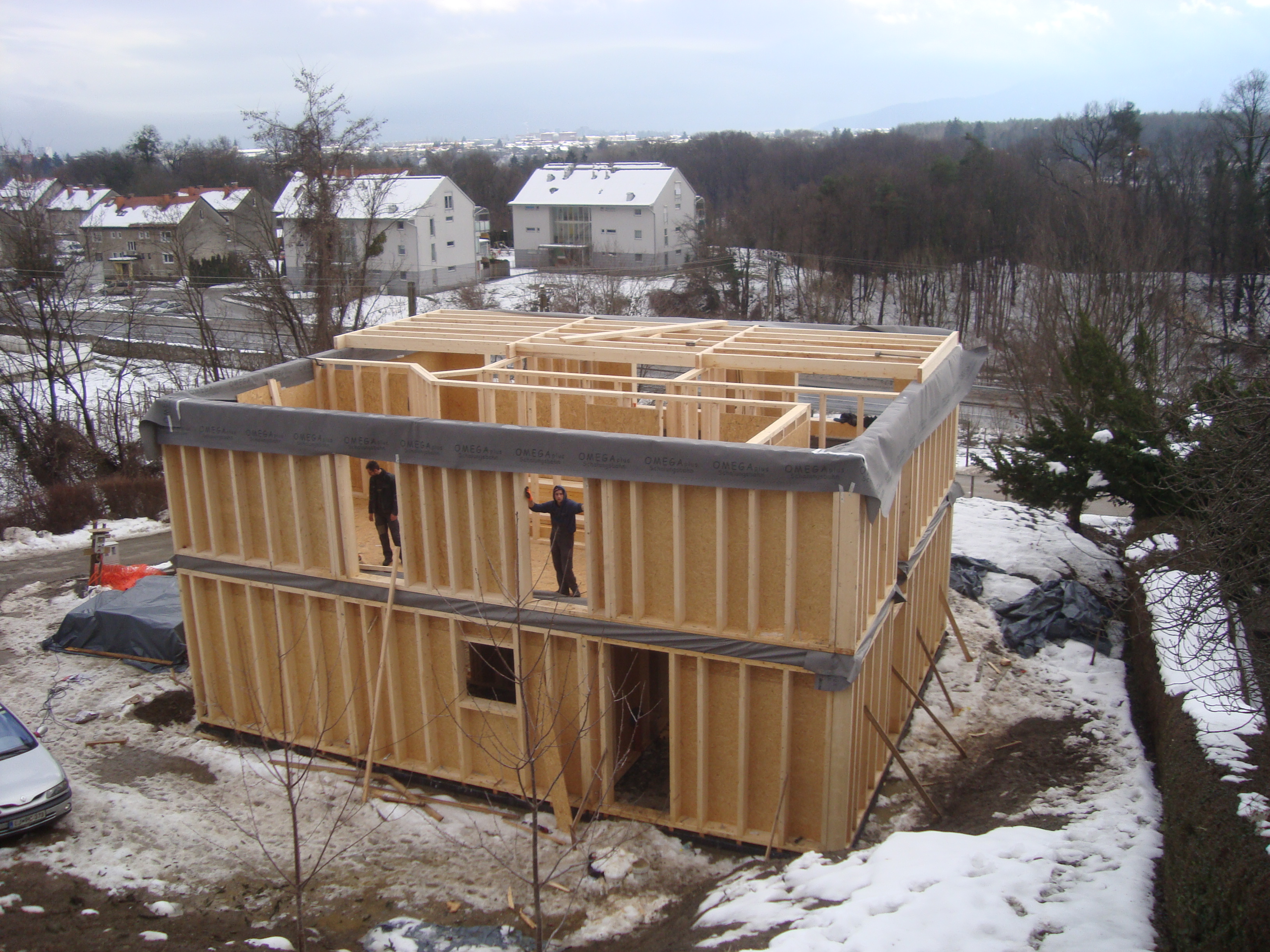

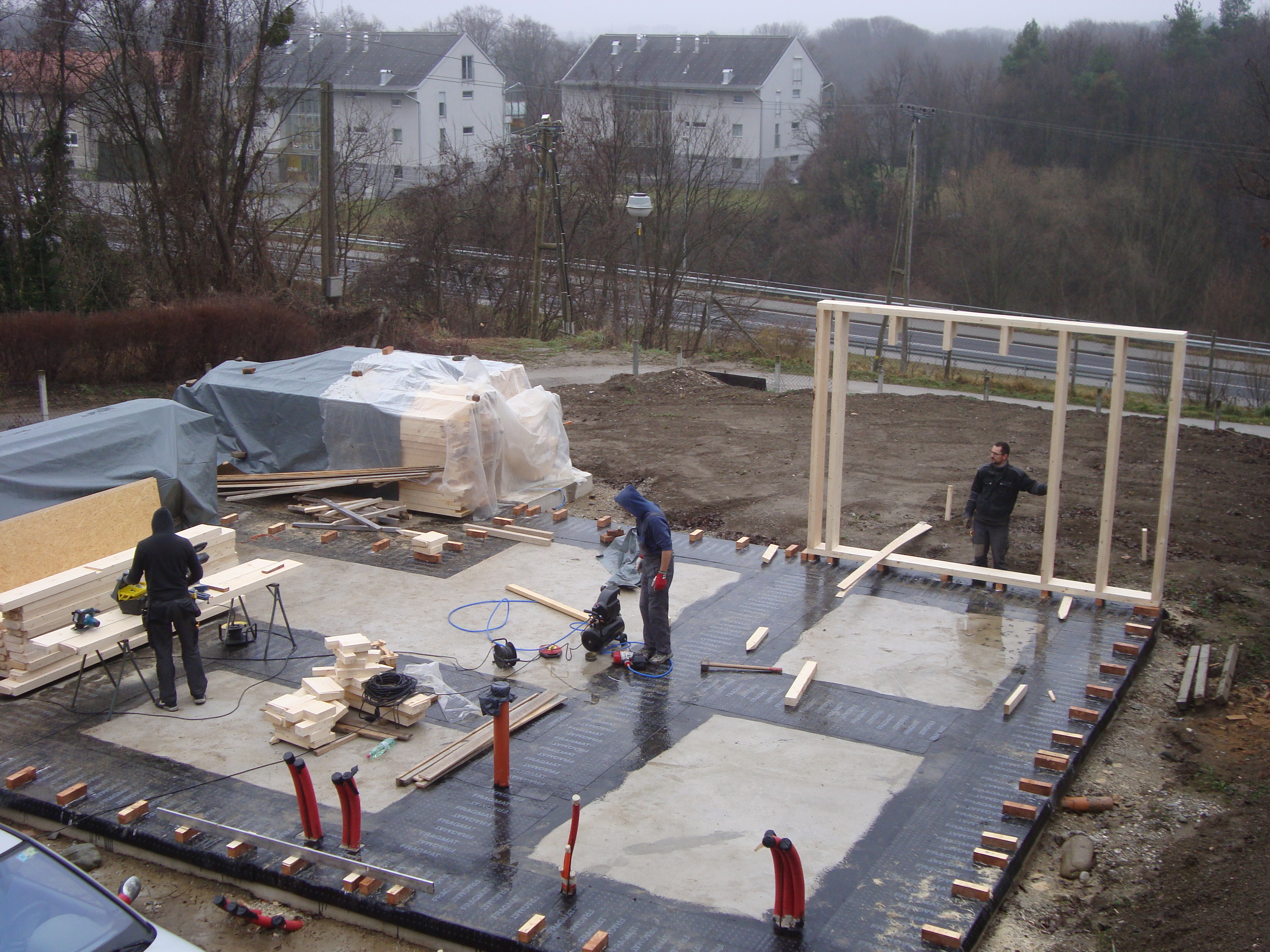

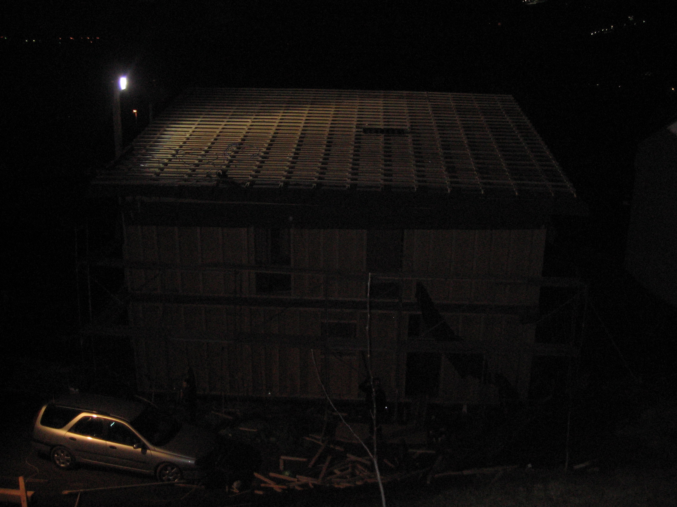

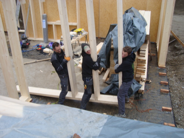

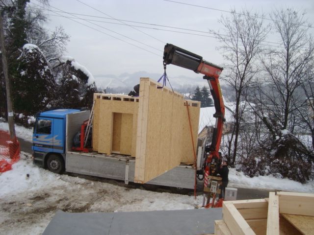

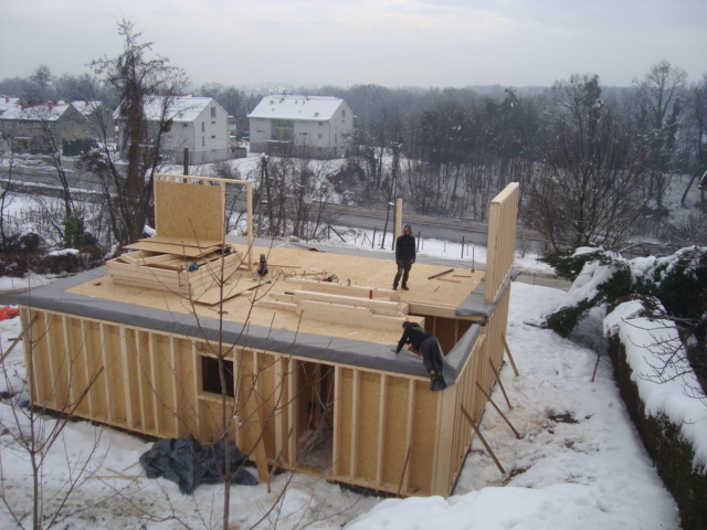

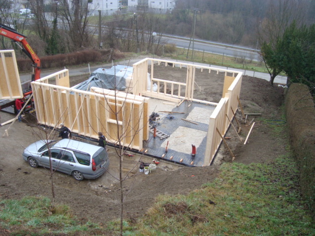

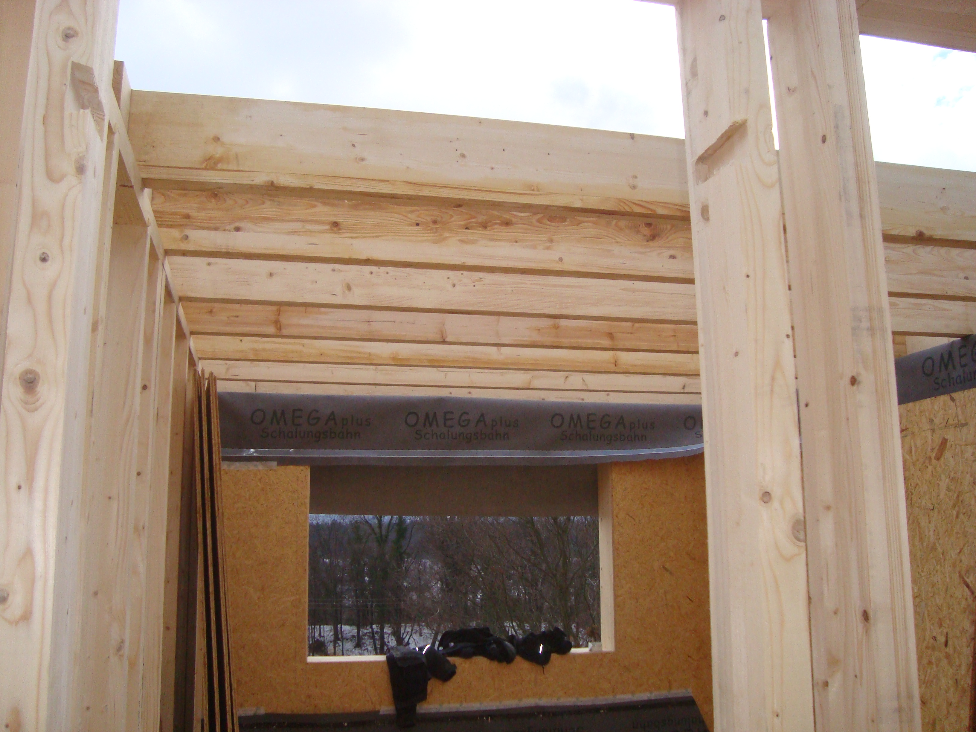

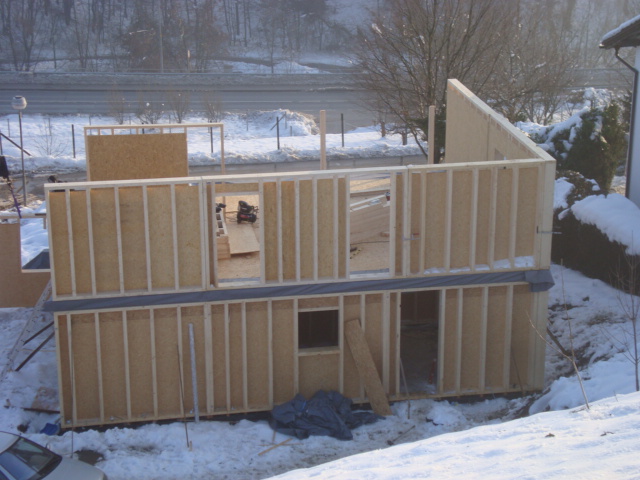

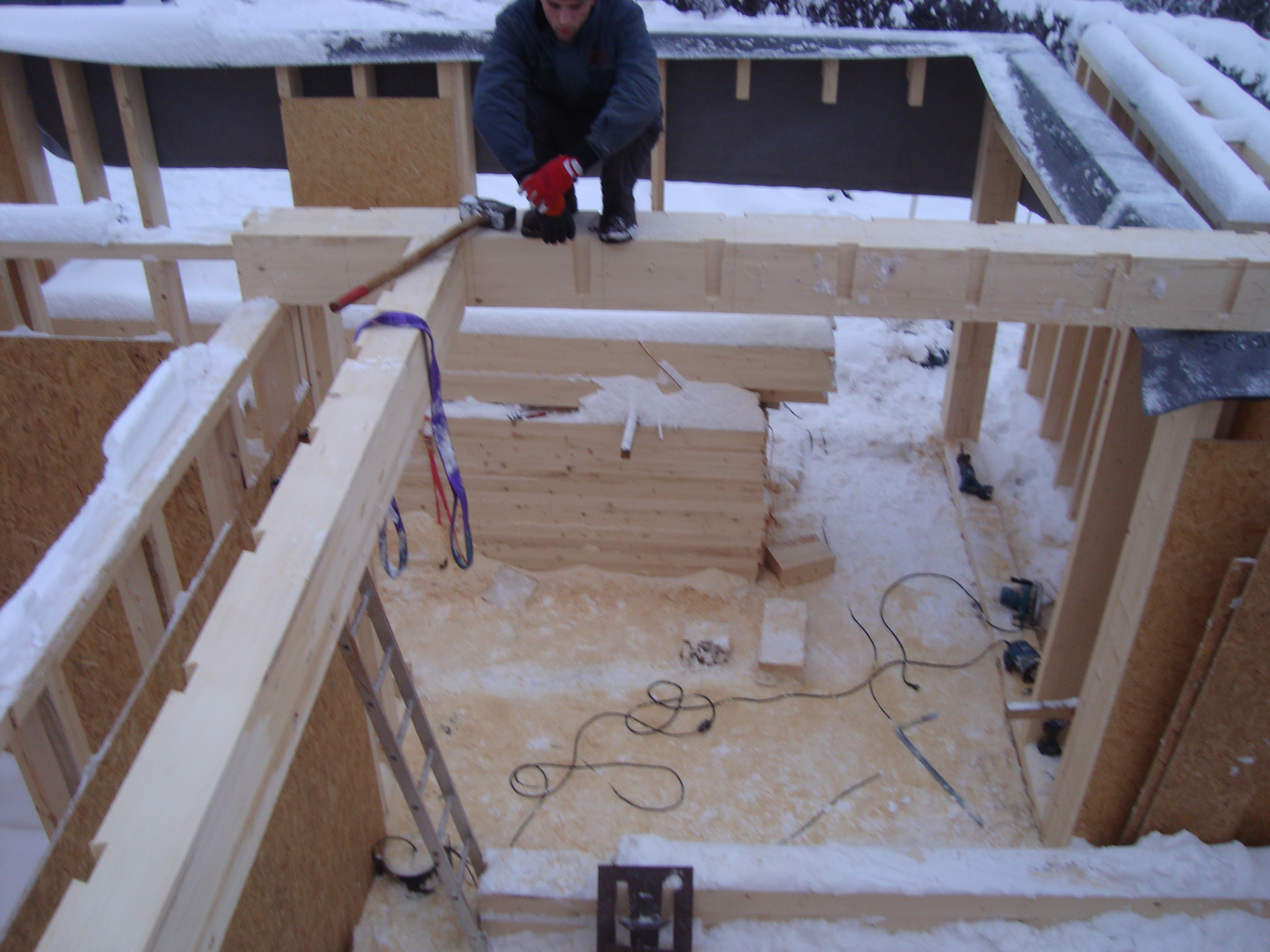

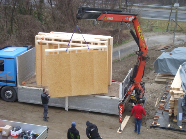

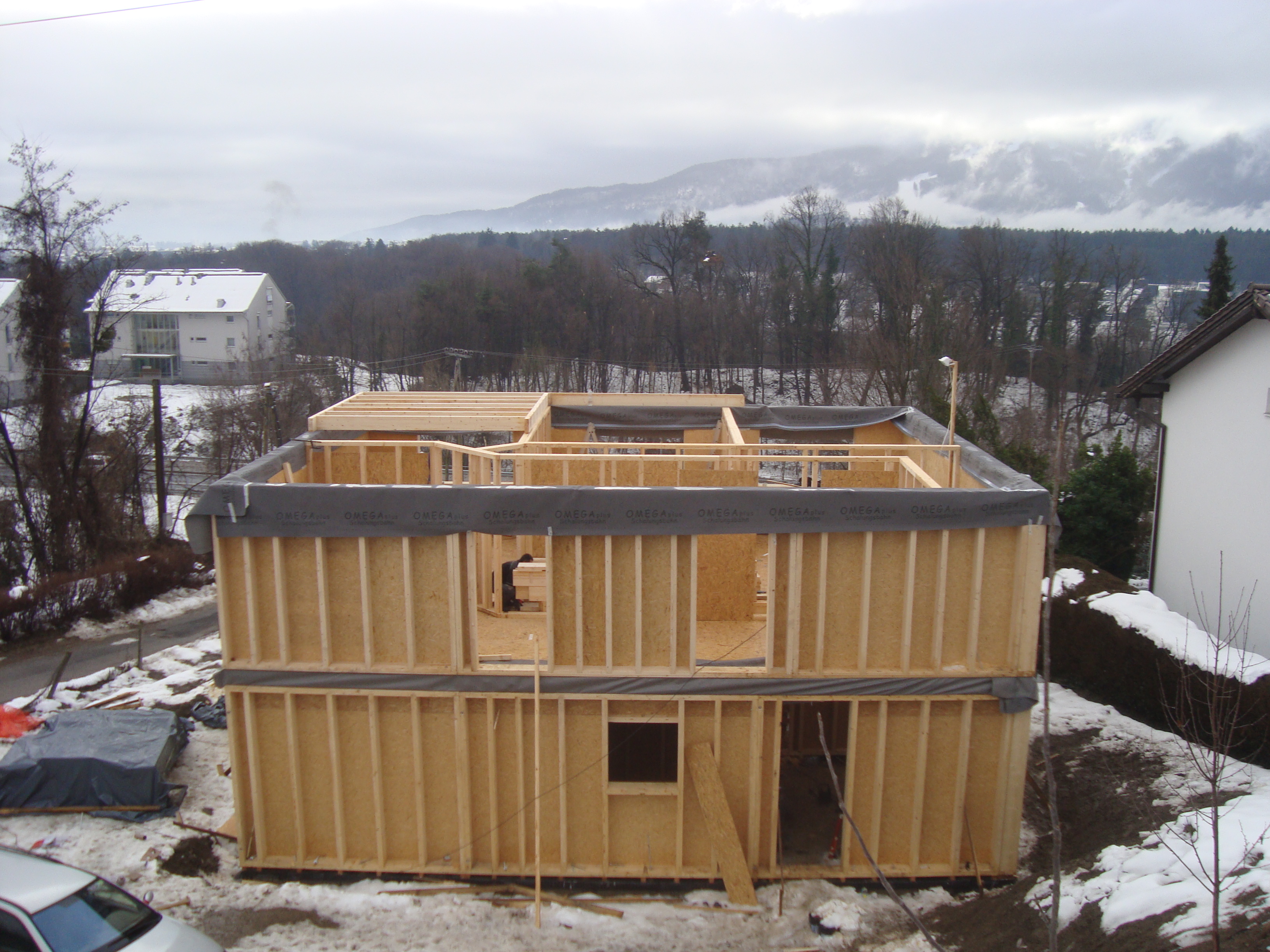

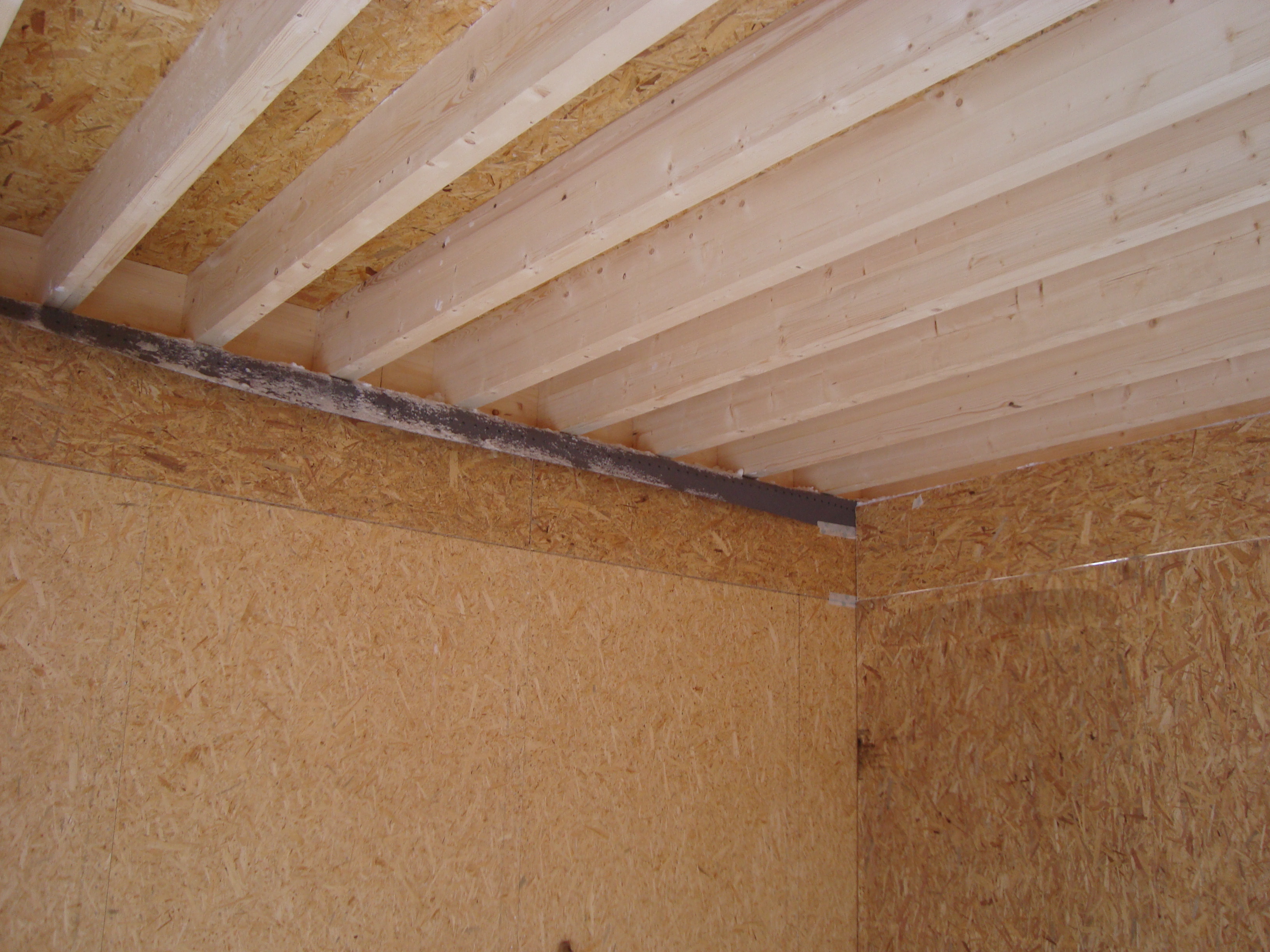

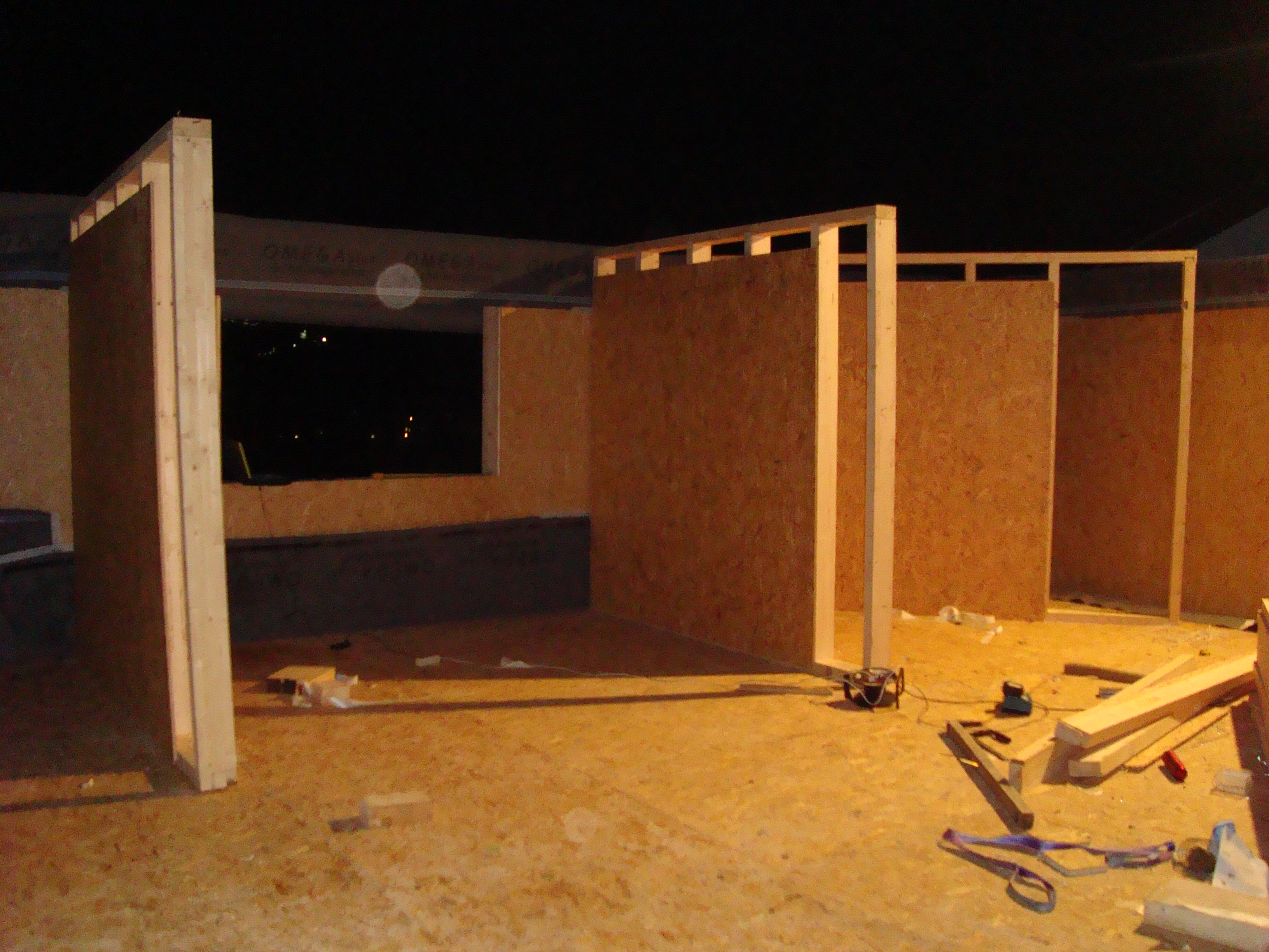

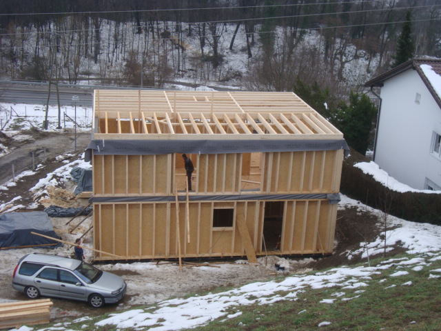

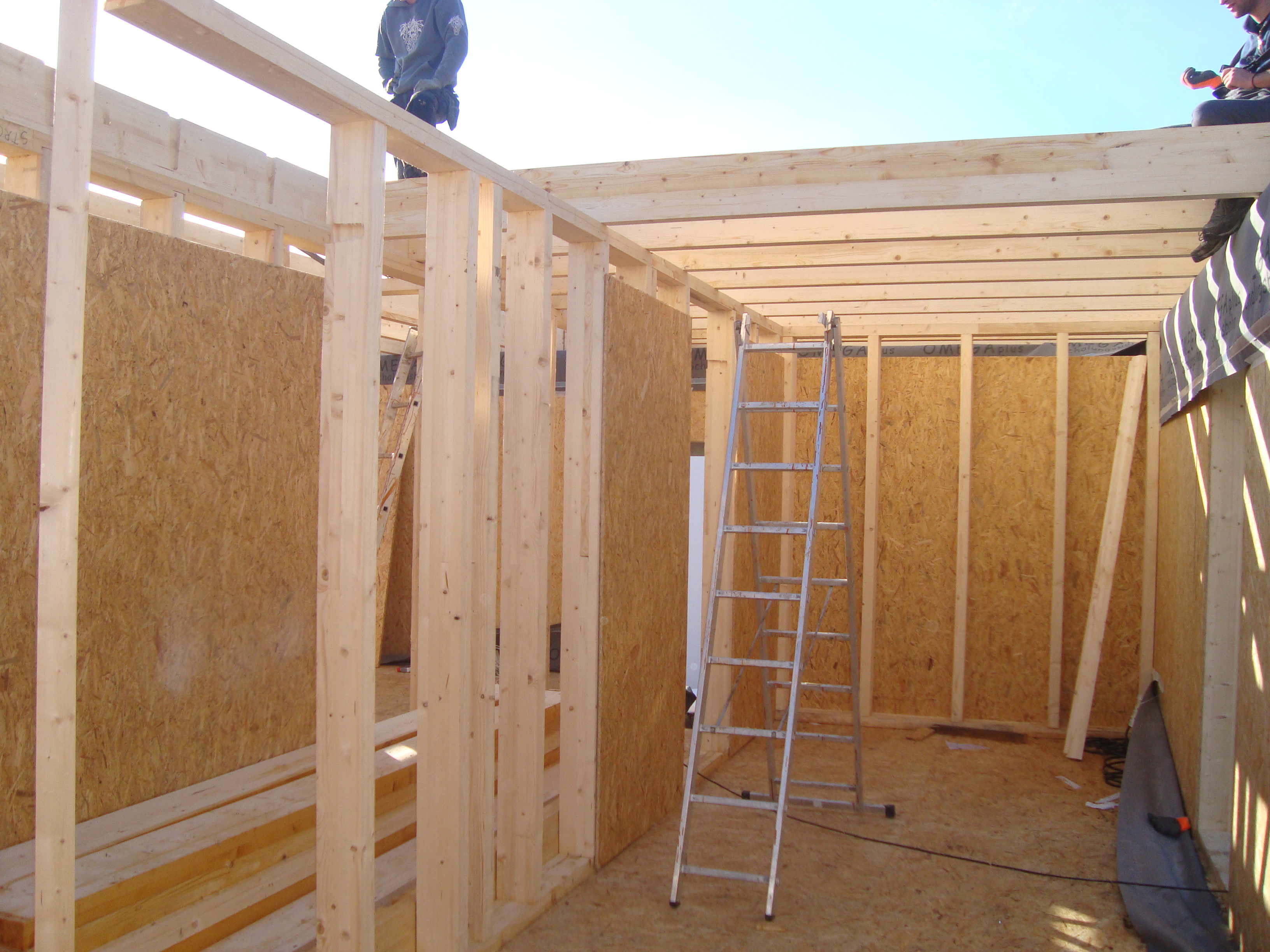

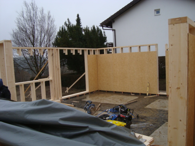

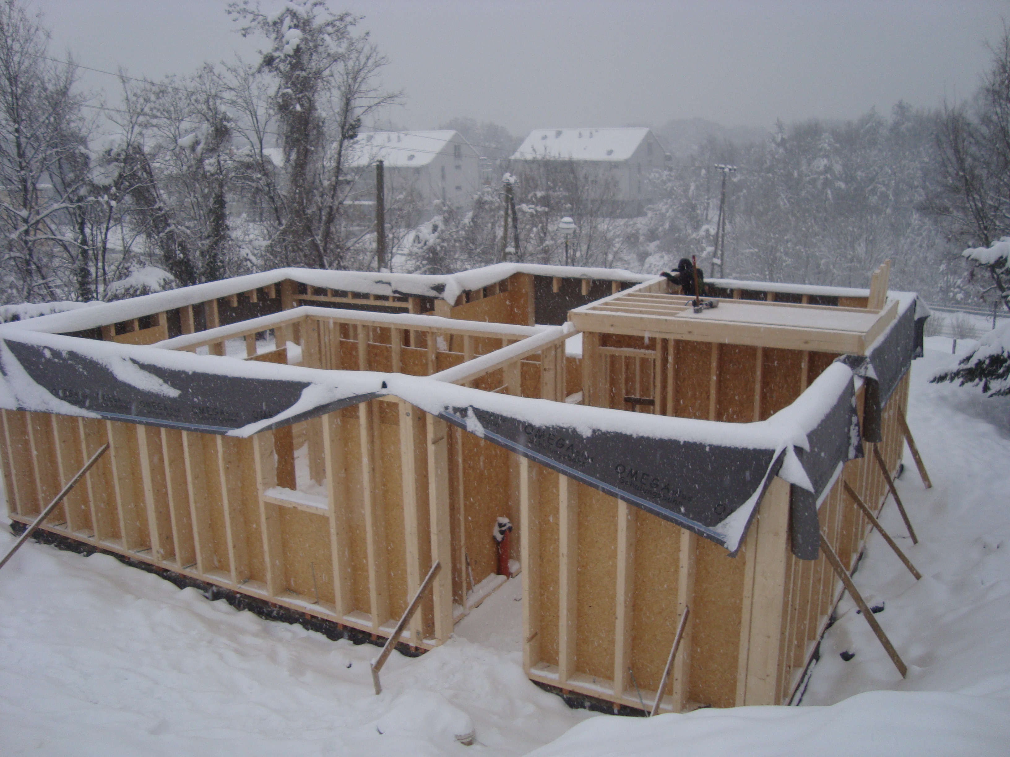

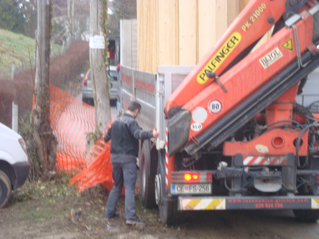

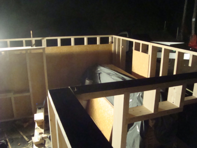

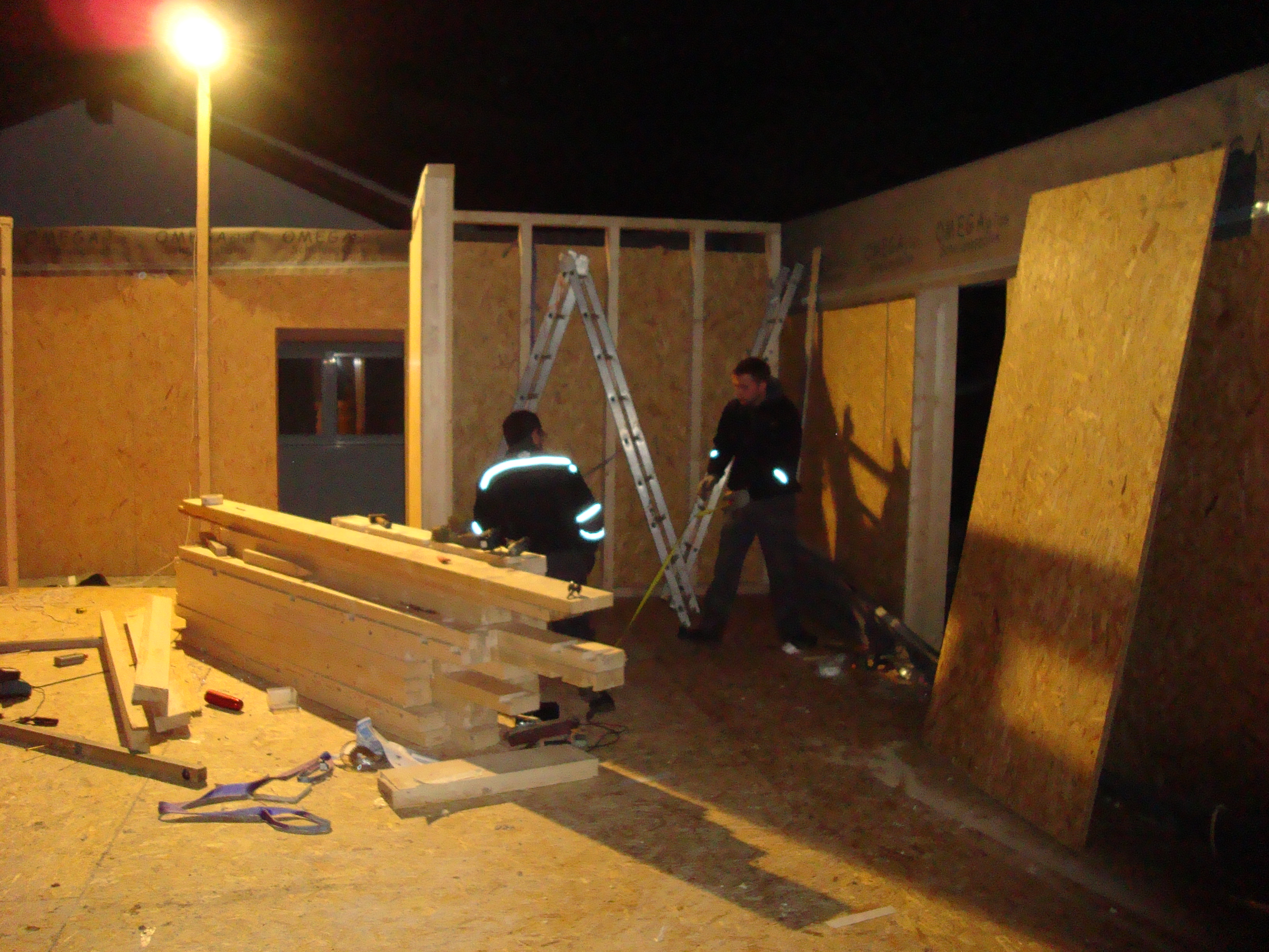

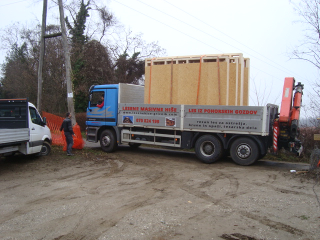

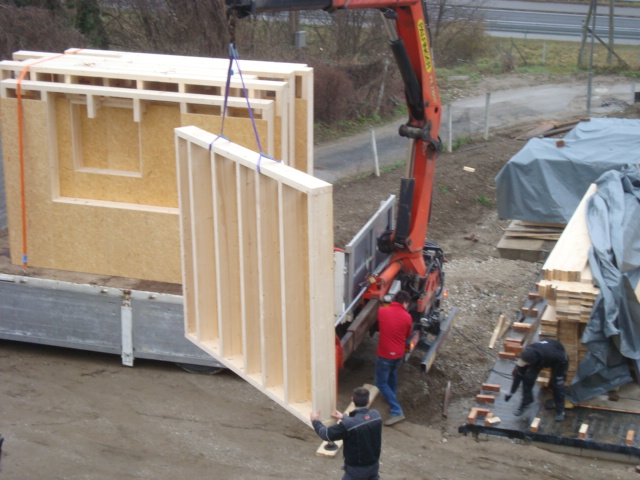

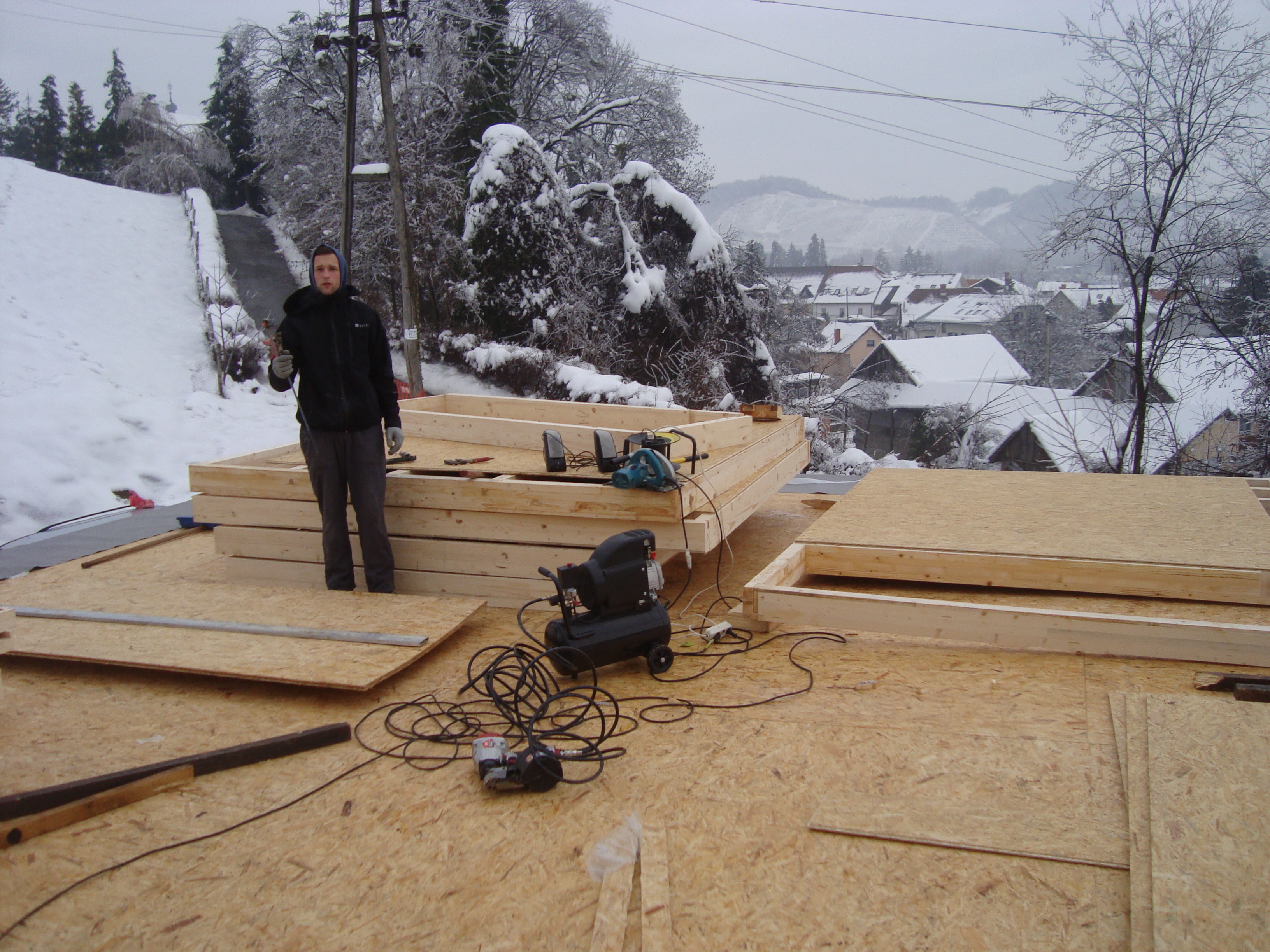

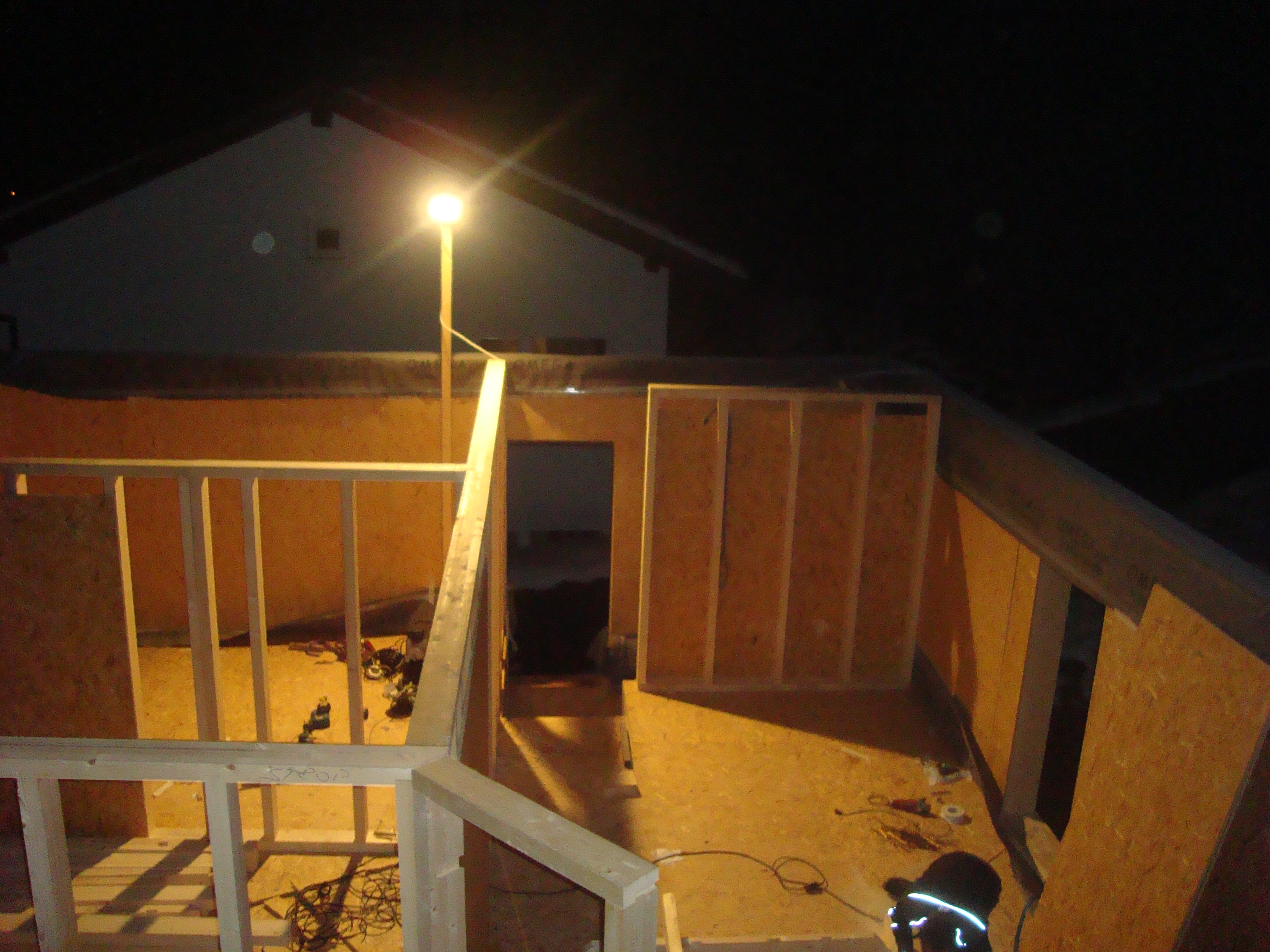

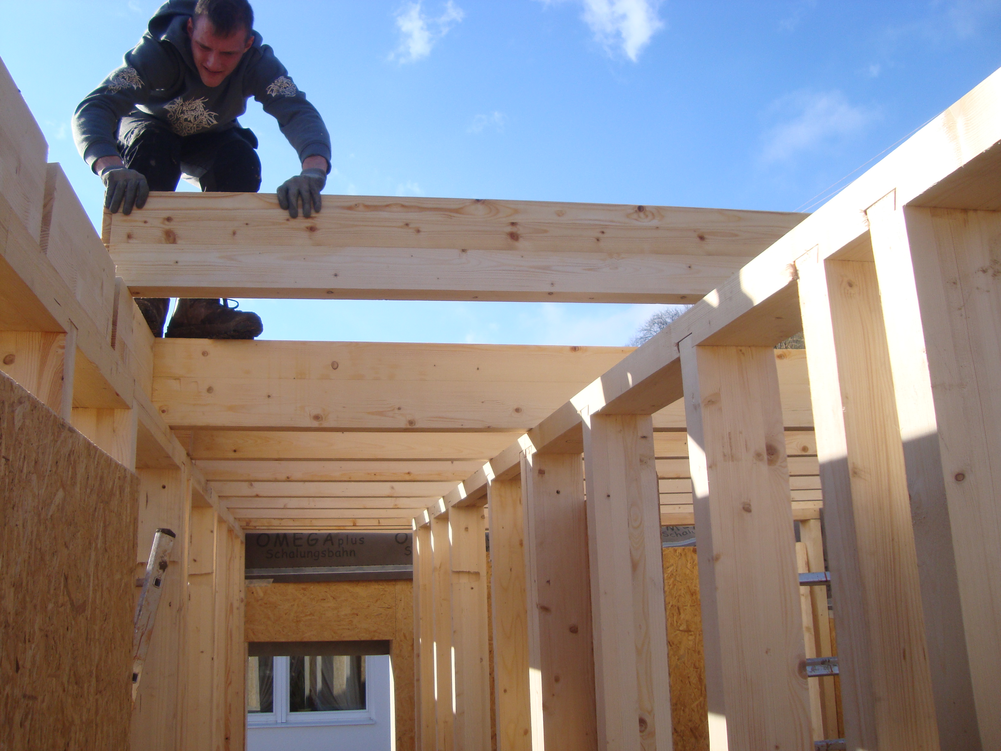

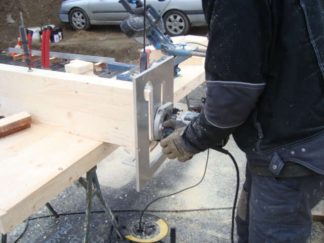

Pozdravljeni, v preteklem mesecu smo uspeli postaviti že nekoliko pripravljen skelet in kljub temu, da smo "nabasali" na dež in sneg nam je bila ta epizoda v pravo zadovoljstvo. Večino sten smo sestavili v skladišču, nekaj manjkajočih pa smo morali sestaviti na terenu. To smo opravili med tem, ko smo čakali na dostavo že sestavljenih sten. Seveda, je bilo potrebno še kakšen spoj vrezat, da smo lahko postavili še drugo steno. No potem pa je že prišel kamion z že sestavljenimi stenami Vselej prepotreben nadzor in usmerjanje Stene smo potem razložili, jih poravnali in zvijačili No marsikatero steno je bilo potrebno nekoliko prestaviti.... tole me nekako spominja na tisto s tremi prašički... Zaradi strahu pred napovedanim slabim vremenom se je ta dan delo zavleklo v noč in po postavitvi zunanjih sten se je napoved tudi uresničila to nas seveda ni ustavilo in tako smo nadaljevali z postavitvijo predelnih sten in stropnikov no, tudi naše podobe so bile vremenu primerne Tudi ta dan se nam je delo zavleklo v noč, tako, da smo postavili polovico stropnikov. Moram pa povedati, da sem moral kar nekaj stropnikov še krojiti, zato je delo nekoliko šepalo Naslednji dan smo postavili še manjkajoče stropniki in nosilec stopnišča Potem smo še na stropnike položili osb plošče in se pripravili na naslednji dan Najprej smo dobili les za oder in ostrešje in že je sledila postavitev sten nadstropja odločili smo se, da še isti dan postavimo še predelne stene in zopet sledi tista zgodba o dnevu in noči... Tako, nekako smo se pritepli do postavljenega nadstropja. Sledijo seveda stropniki, kar je tudi osnova za ostrešje no in tudi vreme se nam je po nekaj dneh nekoliko nasmehnilo Sledi izvedba ostrešja in tokrat sem kot fotograf nekoliko zatajil, zato le nekaj fotk Sem pa potem, ko je bilo ostrešje že pokrito z sekundarno kritino, bolj poslikal Ostrešje smo torej pokrili z sek. kritino agepan, po robu z opažem, čez katerega smo poveznili strešno folijo potem smo pripravili teren za kritino z letvami in kontra letvami ter obrobo Za prekrivanje smo uporabili gerard pločevino Pri pritrditvi strešnikov nekaj cm od nog je bila zbranost nujno potrebna Z kančkom kleparske spretnosti je bila kritina položena Ostane le še izvedba žleba in obrob Tako, skelet je pod streho. Sledi montaža fasadnih plošč, oken vrat... vendar o tem v prihodnjem spletniškem vnosu, do takrat pa vas lepo pozdravljam.

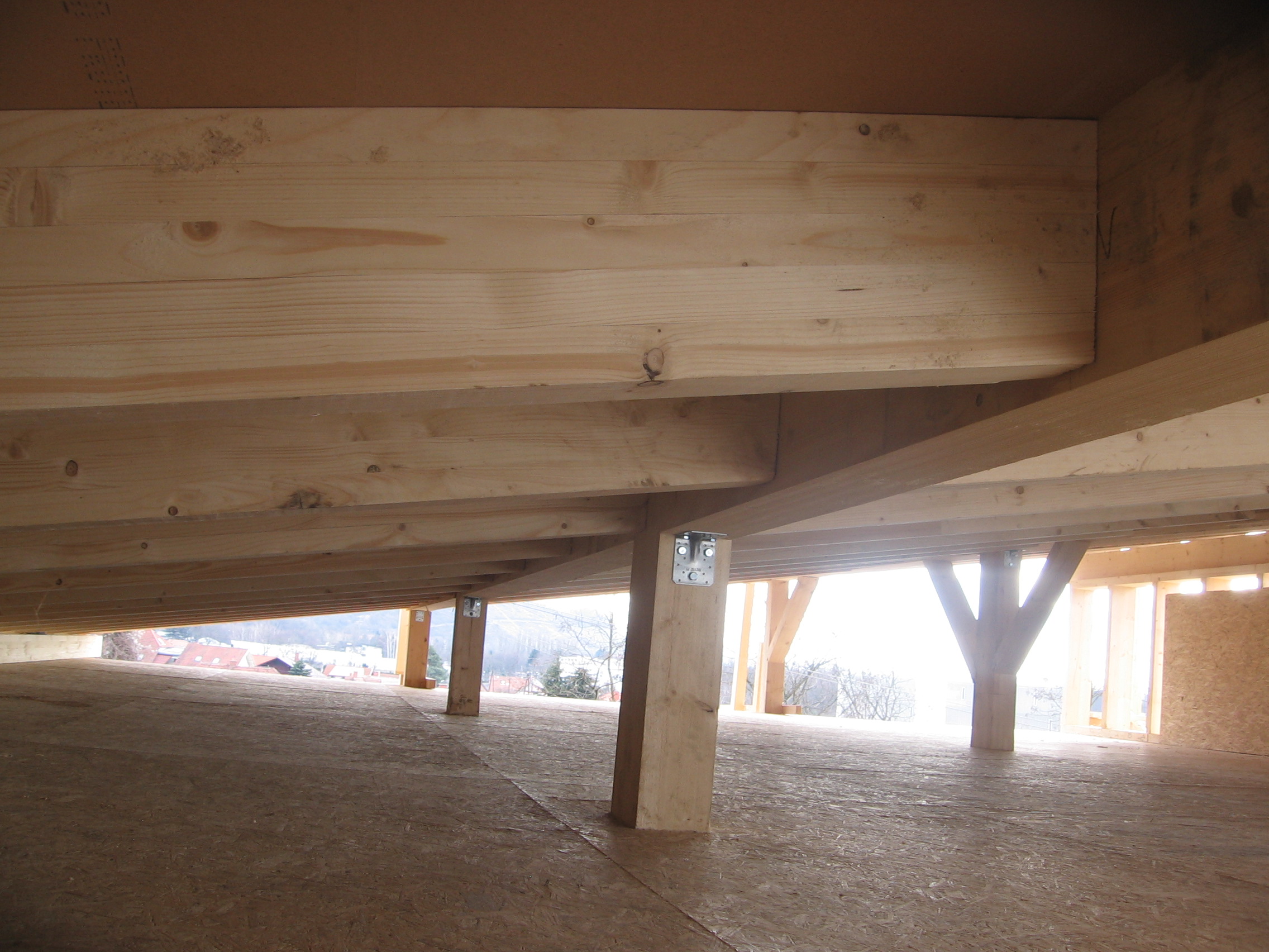

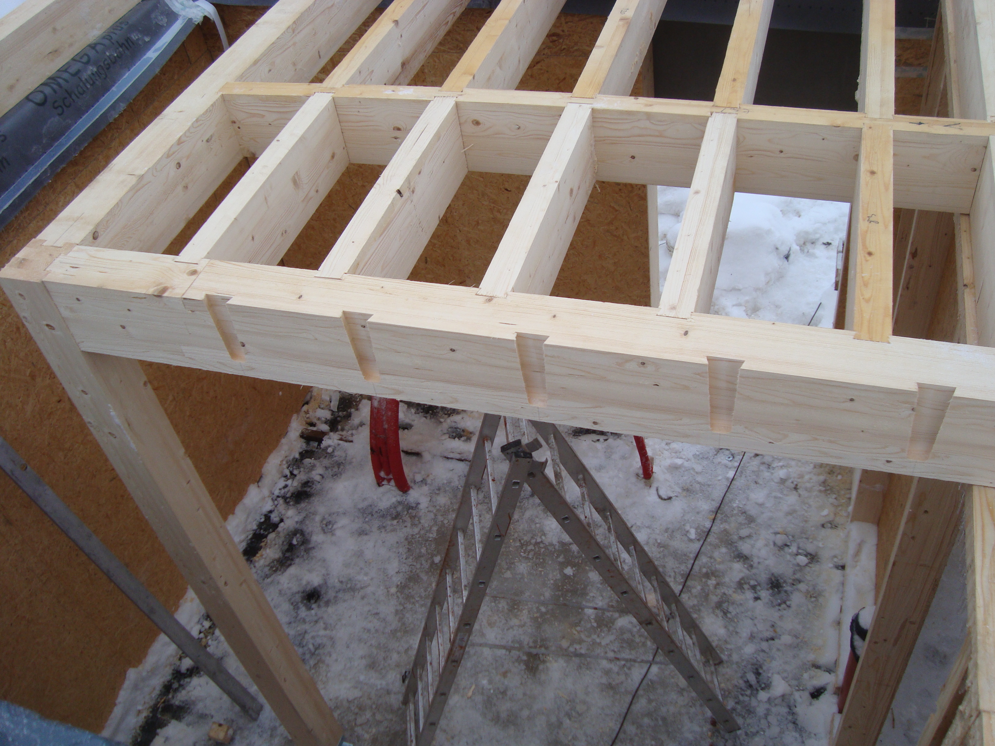

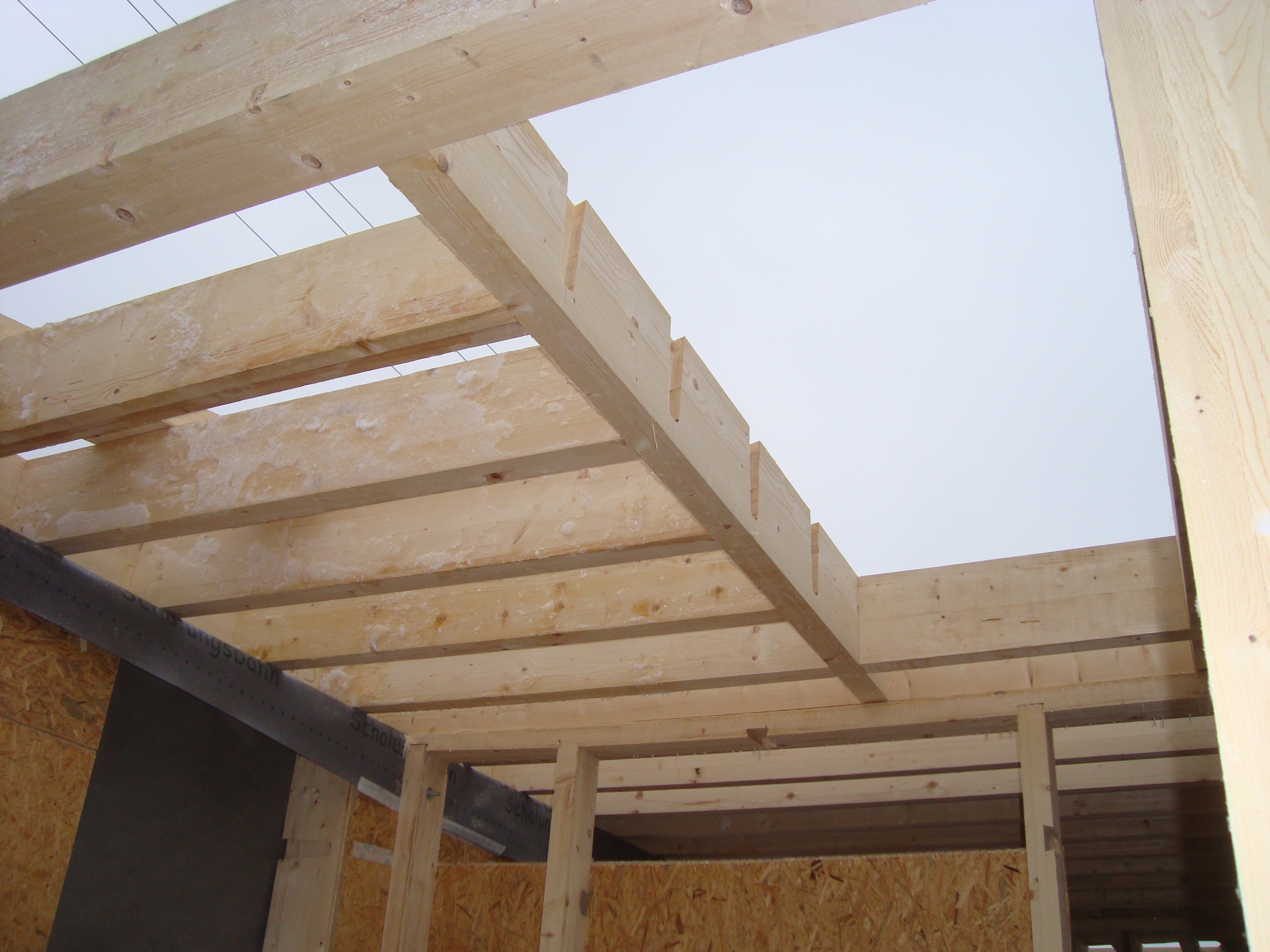

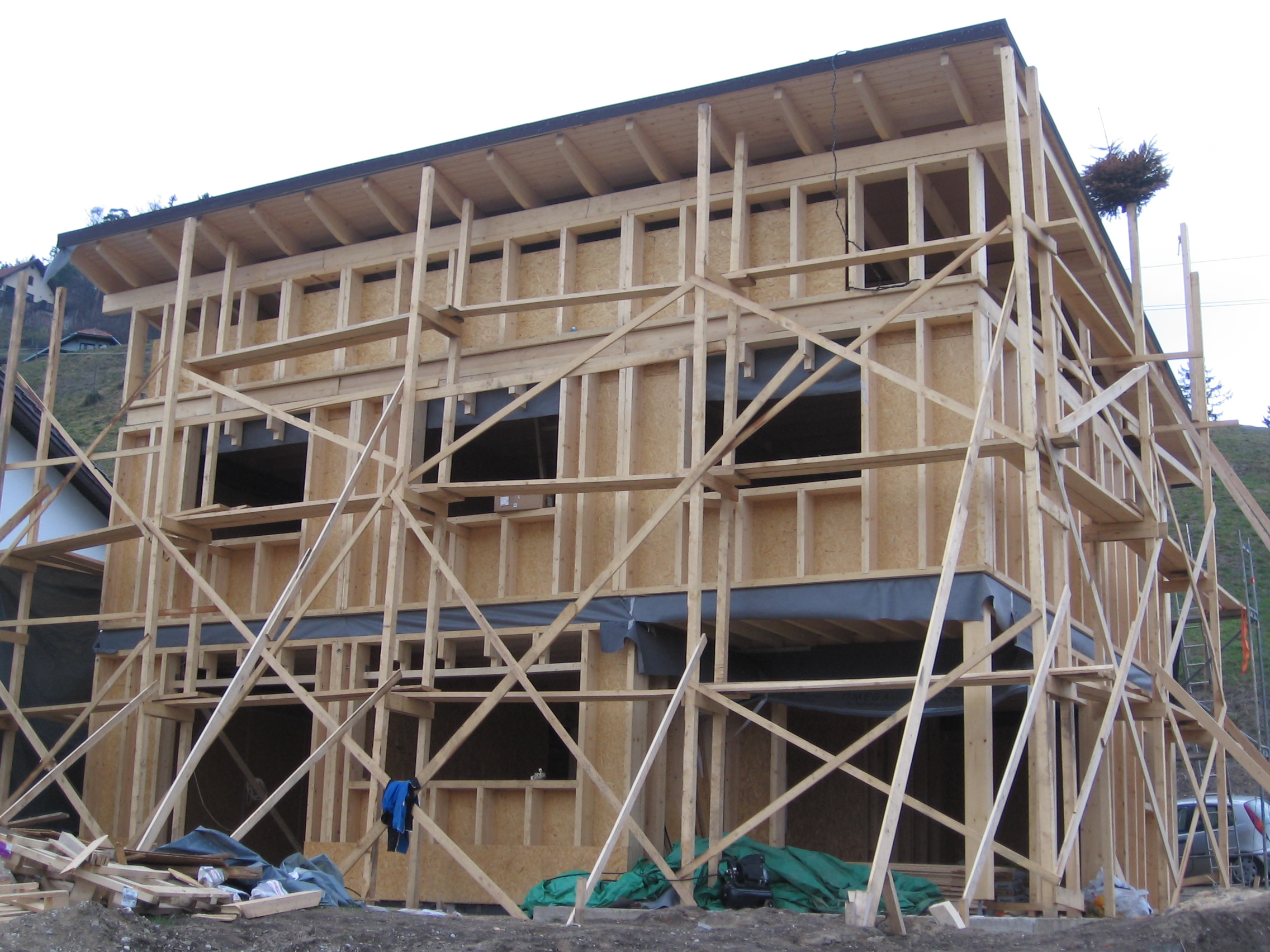

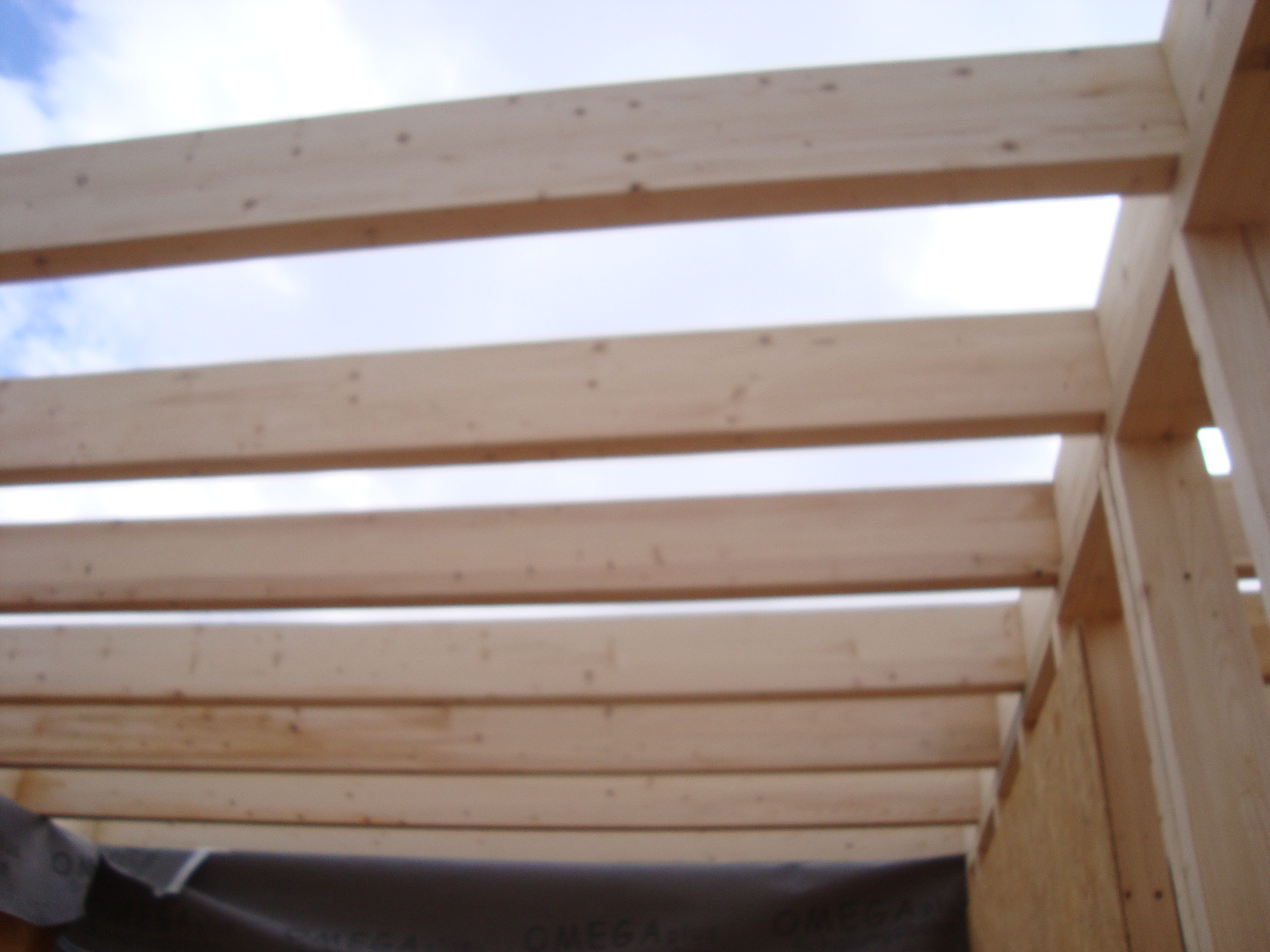

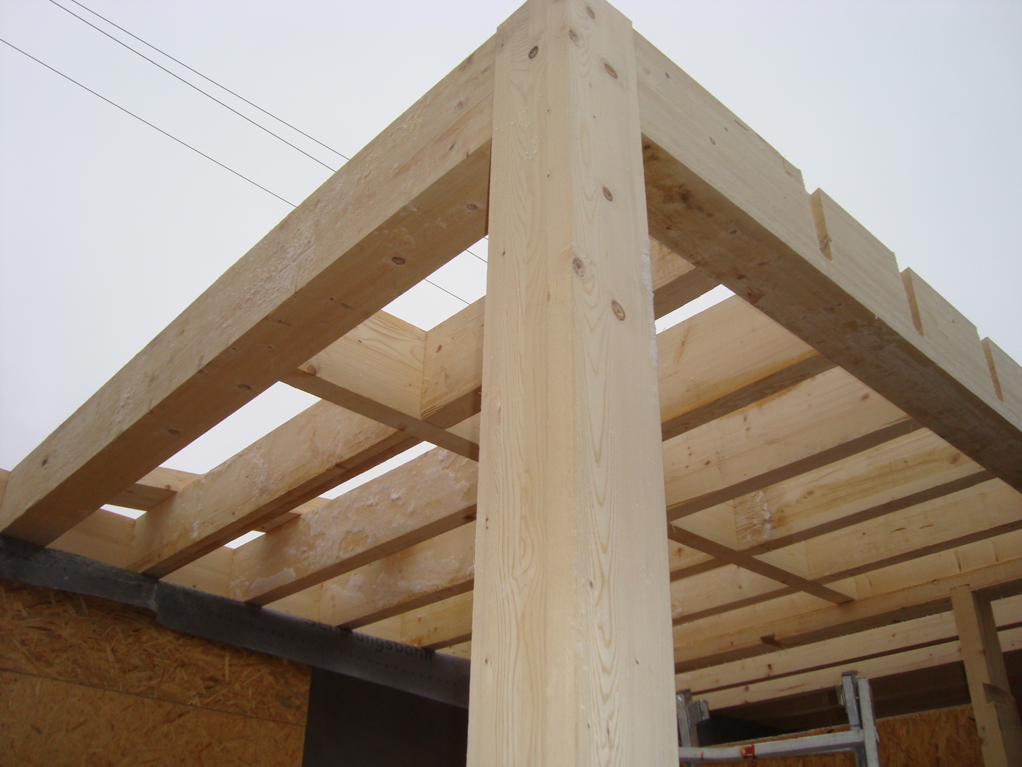

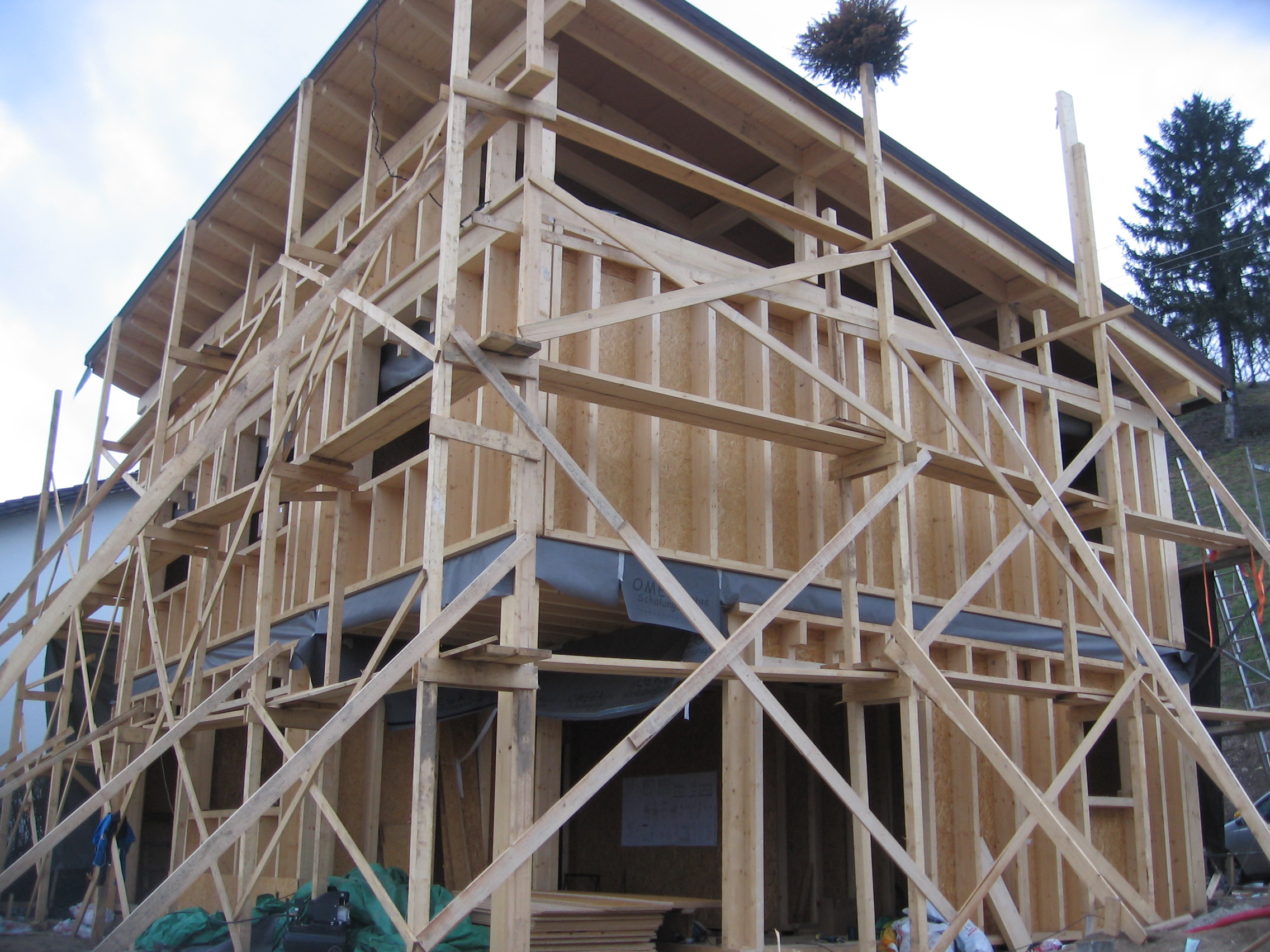

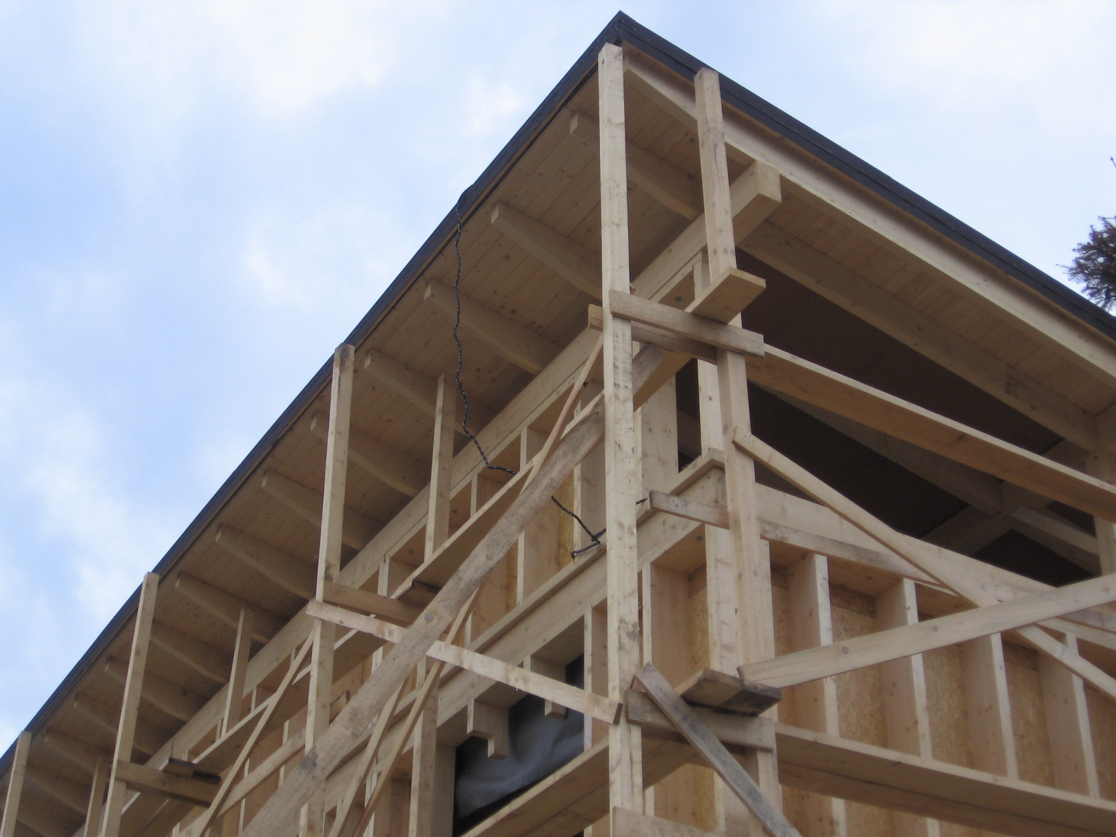

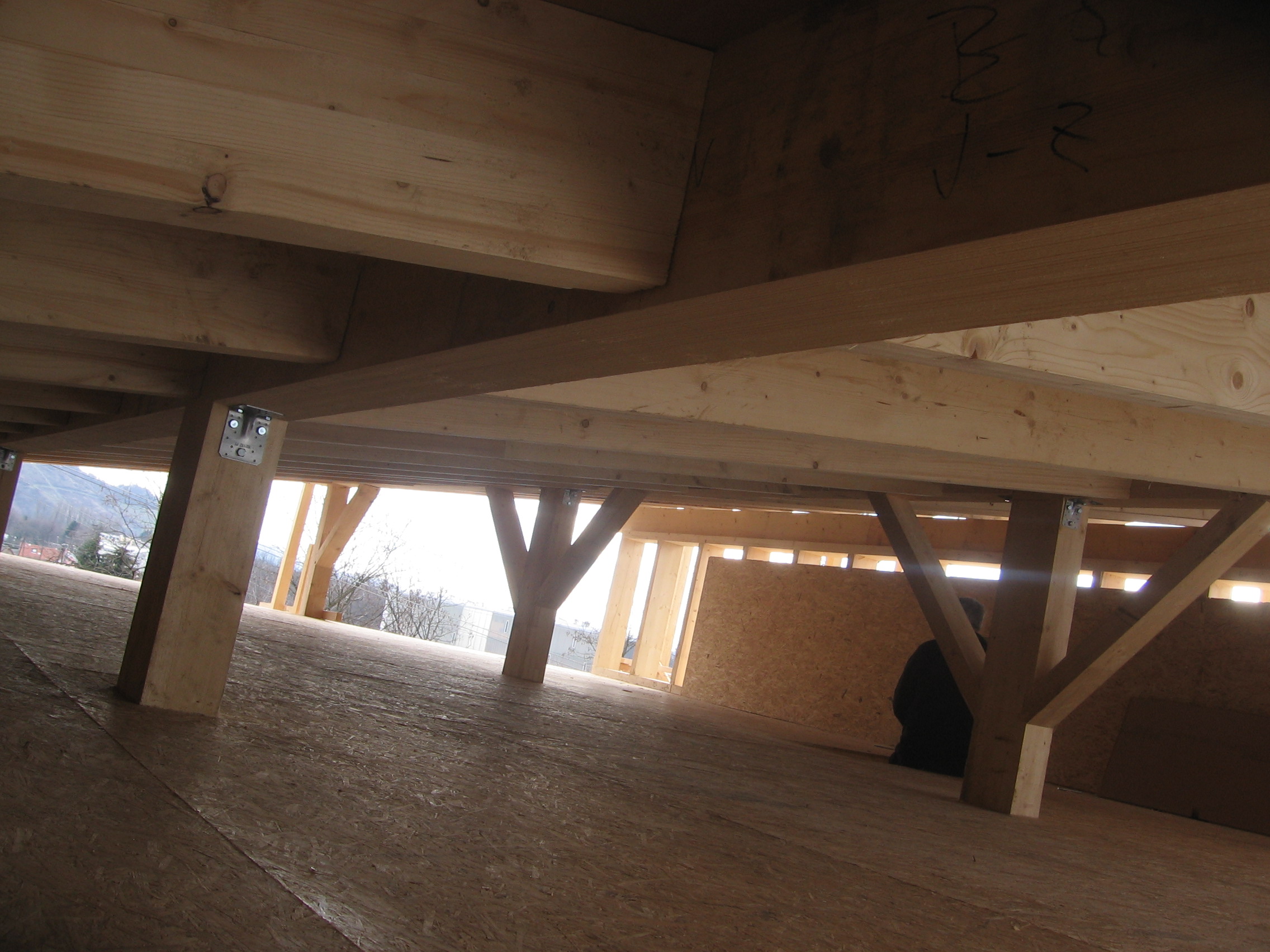

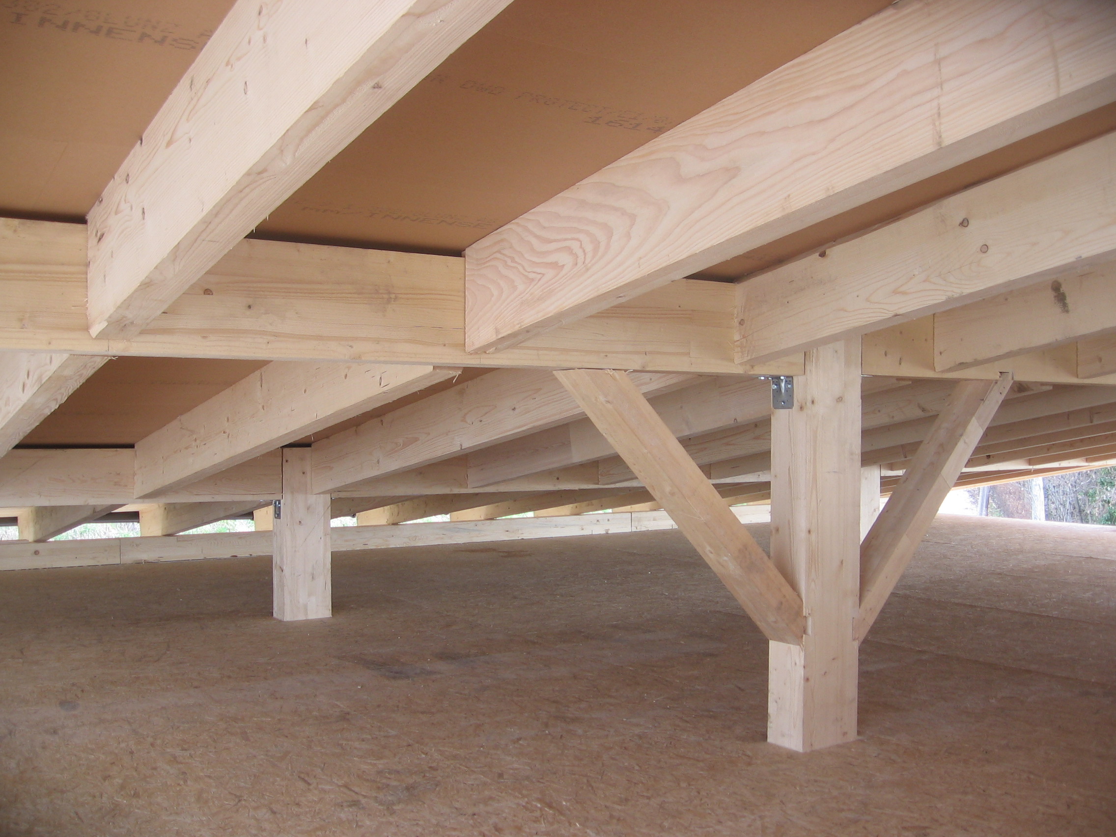

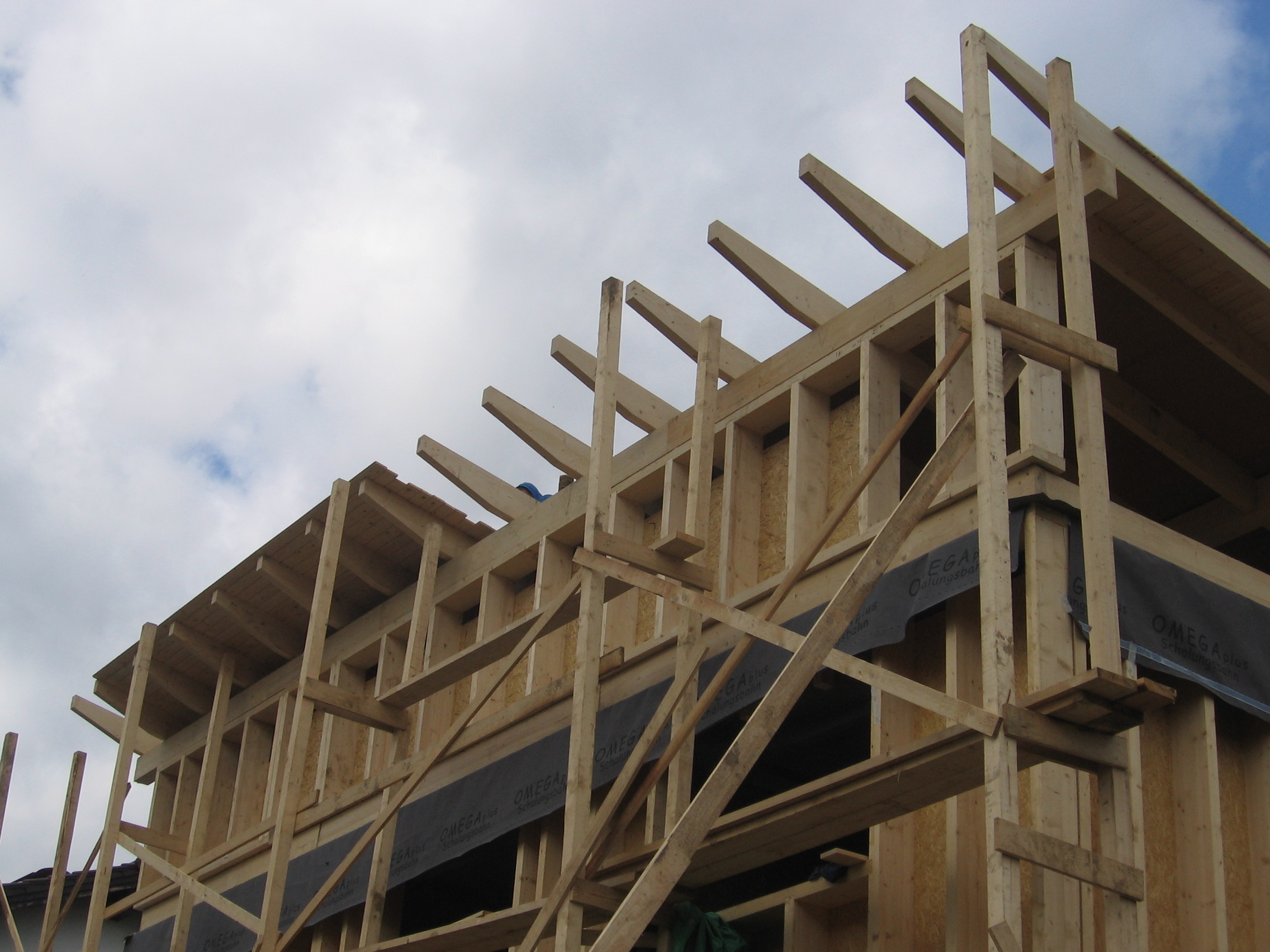

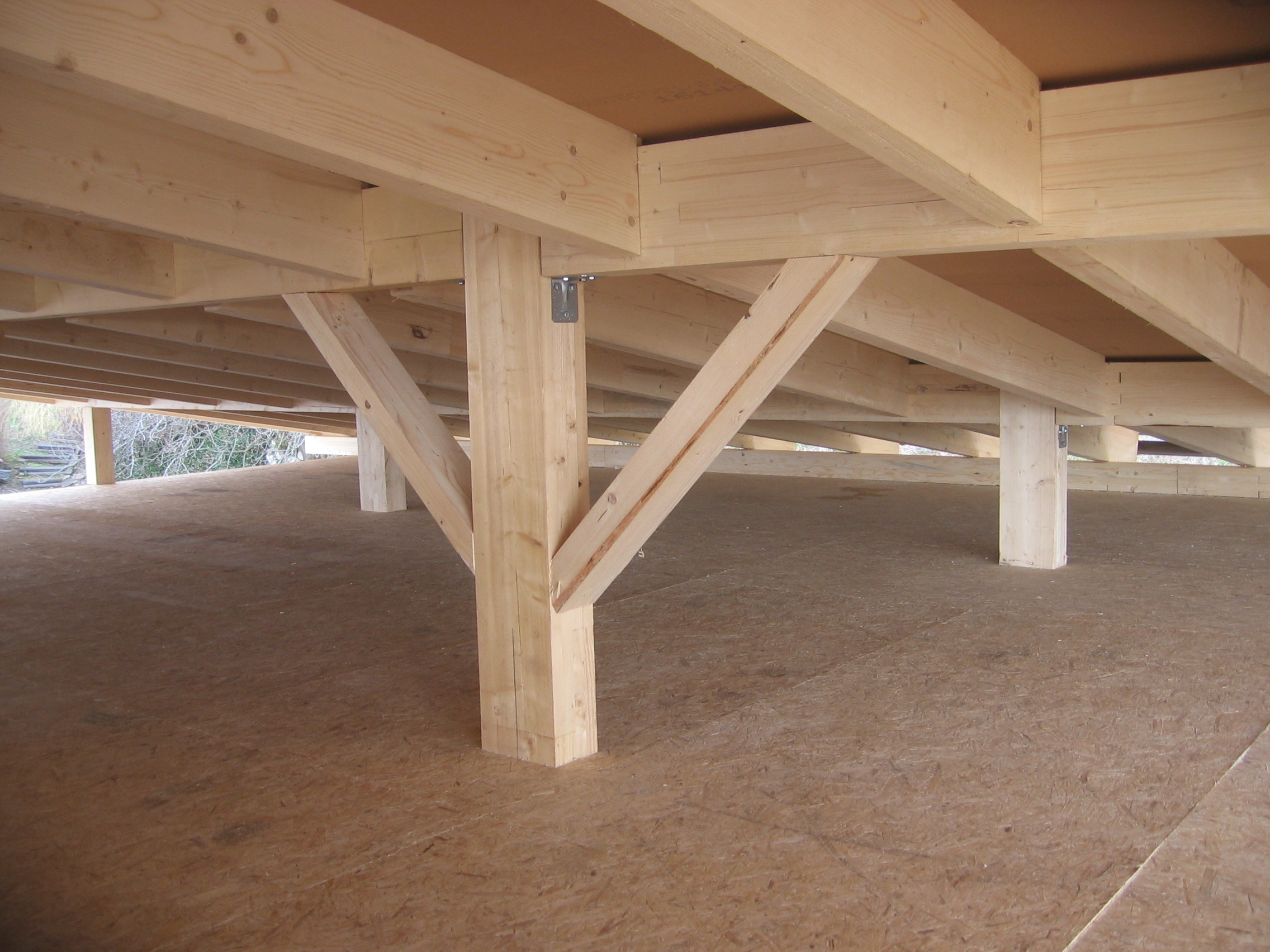

Kolo155, lega je vpeta z peresom v utor, ki je v sohi. Torej je spoj izveden z peresom in utorom, tako kot vsi spoji na tem skeletu. Kotnik je bil izveden med montažo zaradi lažjega poteka del in smo ga enostavno pustili tam, nima pa sedaj nikakršne funkcije. Tako kot si sam ugotovil je podoben nekakšnemu "davidu" proti "goliatu". Lesene diagonale seveda skrbijo v prvi vrsti za stabilnost ostrešja. Nikakor pa ne razpirajo leg od soh, ravno nasprotno. Namreč, prav tako so vpete z peresom in utorom, ampak z rahlim zamikom. Utora v sohi in legi sta postavljena na takšen razmak, da ju podporna roka vleče skupaj.
kolo155
Najprej vse pohvale vaši ustvarjalnosti, delavnosti in pozitivni energiji. Če prav vidim, gre lesena lega le so sohe in je podprta le z jeklenim kotnikom??? Nekje sicer še dodatno z leseno diagonalo, ki pa jo dodatno razpira stran od sohe?? Lep pozdrav
aleks

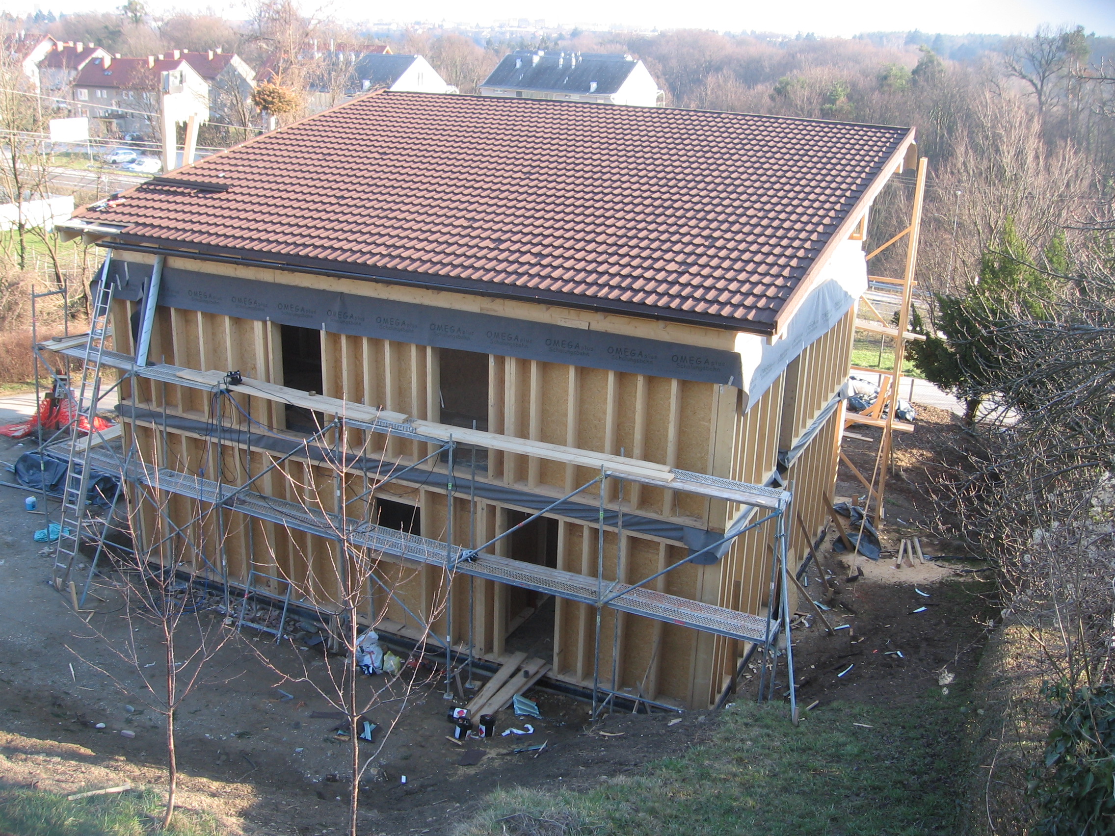

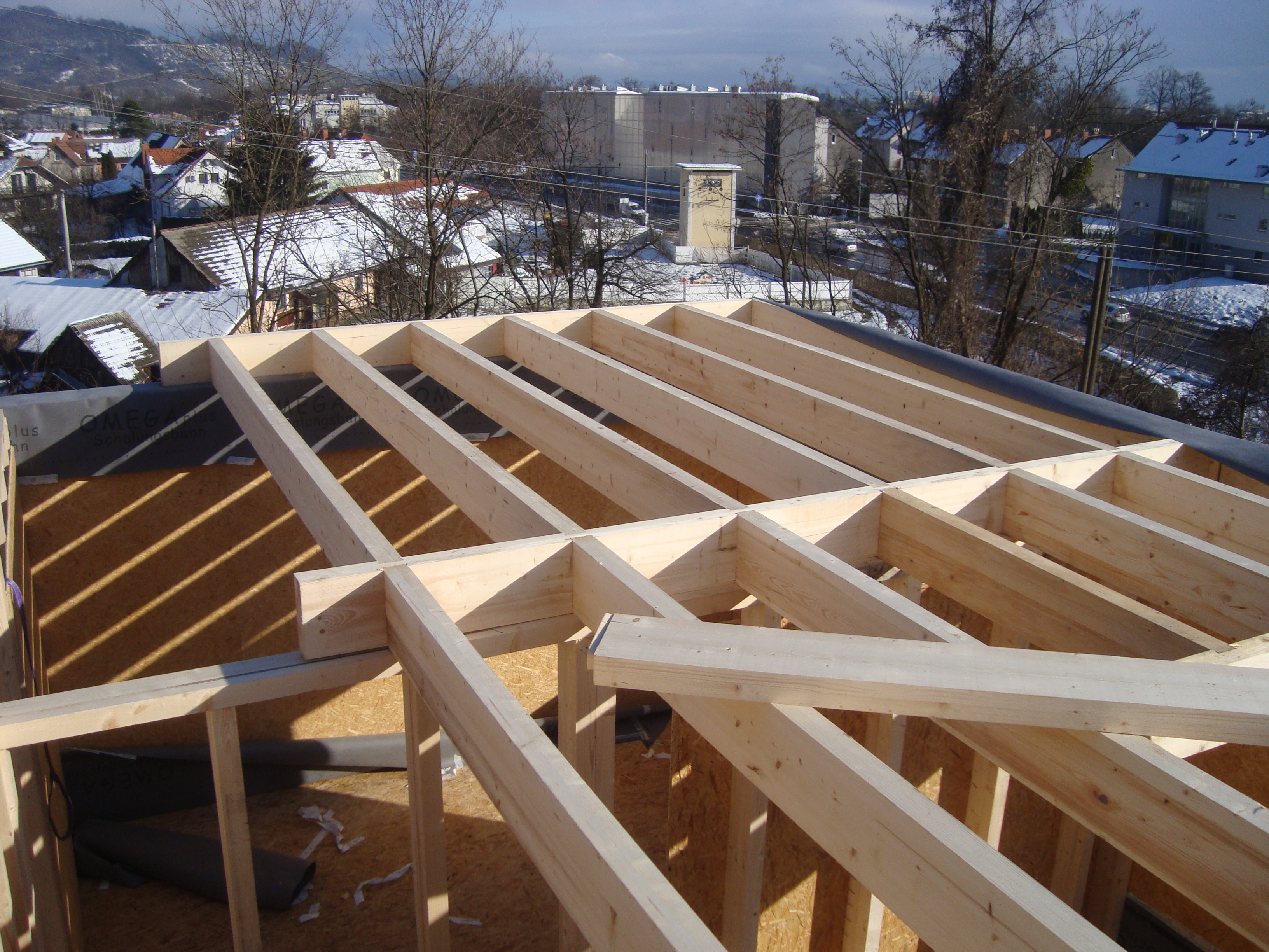

Super spletnik in super predstavitev vseh korakov gradnje. Me pa malo bolj zanima vasa streha, in sicer kaksne so dimenzije strehe in kaksen je naklon te enokapnice glede na to da ste gor dajali Gerard. t Tudi sam imam zeljo po izgradnji taksne strehe ampak na zidani hisi.
pancarski
Faker, hvala za čestitke. Delo z lesom me res veseli saj vsak dan uživam v obdelavi le tega, ne glede na to ali je delavnik, nedelja ali praznik. Upam, da bo končni izdelek uspel, ne bo pa to moja hiša.

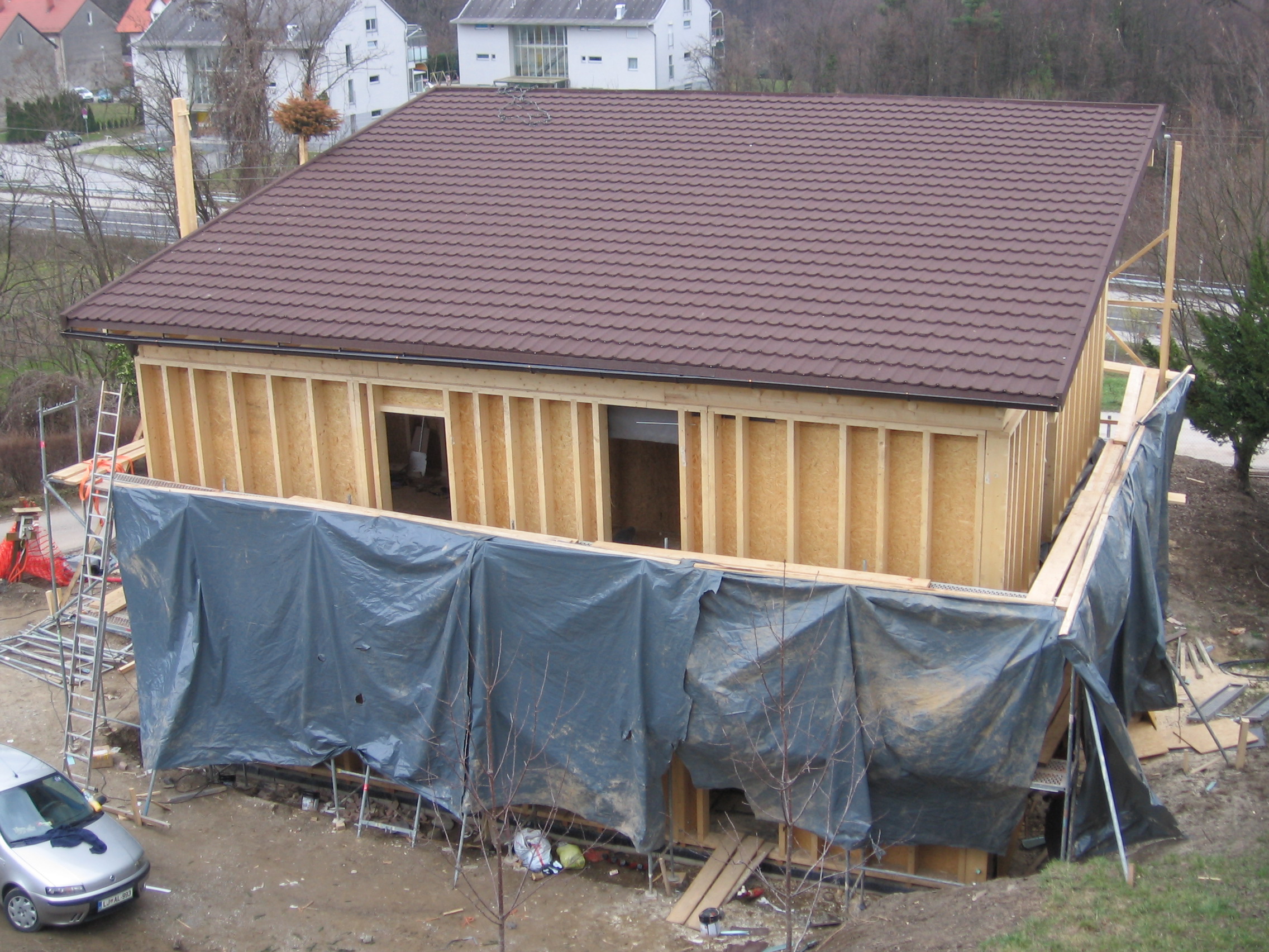

Mi smo že utrjeni :lol: , lesu pa voda ne škoduje če se ima možnost posušiti, če je pa še lepljen, pa tudi dimenzijsko ostane nespremenjen.
Johan_R
Bravo, lepo prikazano kot vedno doslej. Voda (sneg) vam in hiši - skeletu, nista prišla do živega?!
