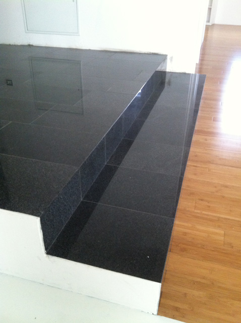

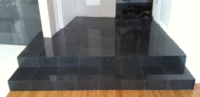

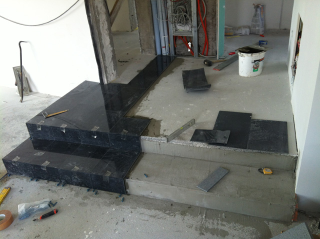

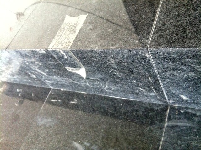

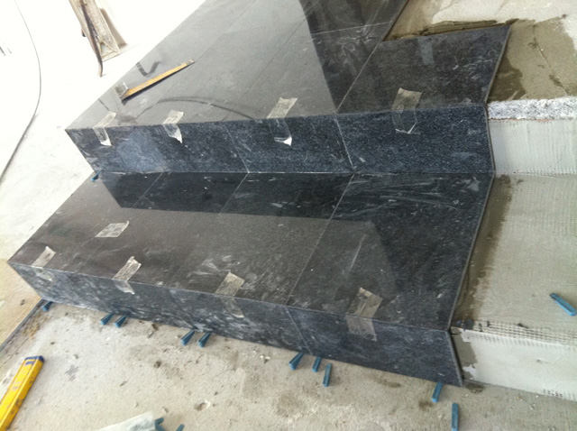

Obložil sem podest in stopnice z granitnimi ploščicami kitajske oznake G-654 Na žalost nisem veliko slikal, zadeva je lepo izpadla in škoda da je ne podelim z vami.Originalne načrte so nekaj spremenili in je podest na vhodu v stanovanje malo čudno ispadel, visok in grdo :D kriv. Višino sem razdelil in dozidal še eno stopnico spredaj ter bok spravil pravokotno na stopnice. Stik na robu stopnice je žagan z vodno žago pod kotom 45.Ker je tak rob zelo občutljiv sem stike sproti zlepil z dvokomponentnim epoksidnim lepilo ki sem ga prethodno prebarval v črno barvo. Obstajajo original toneri za dodajati v različna lepila, meni če zmanjka dodajam fugirno maso v željeni barvi dokler ne dobim pravi odtenek in zadeva rešena. Precej zahtevno in dost natančnosti rabimo za narediti rob v nulo. Kasneje se vse pozna, če je kakšna bila višja ali daljša , če ni stik čisto 100%an... Pomagam si stike obdržat na mestu z lepilnim trakom. Ko se je vse posušil sem robove zbrusil 3-4mm in spoliral. Če se dobro dobro pogleda (na kolenih :D) se vidi za las debela fuga kje so stiki vertikalnih in horizontalnih plošč. Tole je dober primer kakšen je lahko granit. Ker že vem kaj lahko pričakujem ploščice dodatno zmešam da se razlika med odtenki v ploščicah čim bolj razbije. Folk je navajen na ploščice in od granita pričakuje isto e pa ne gre... zakaj ker je kamen dar narave a narava te stvari dela po svoje. No pomaga če se kupi kakšna boljša klasa ploščic ne glih najcenejše. lp
