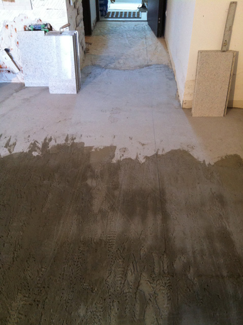

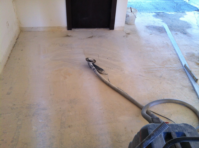

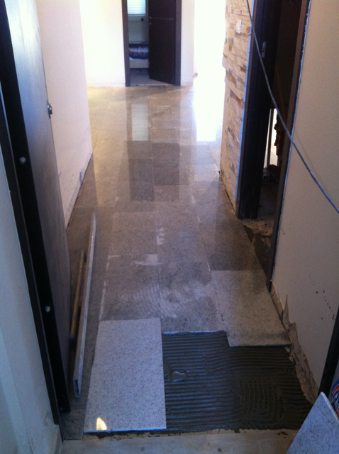

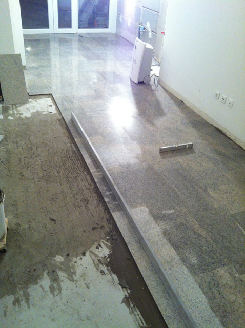

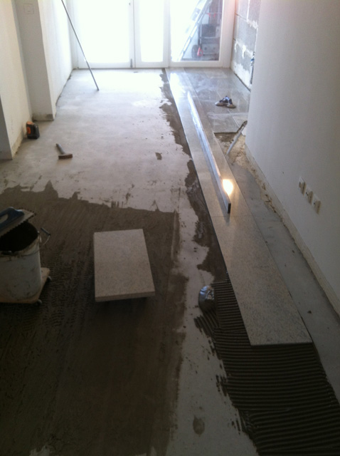

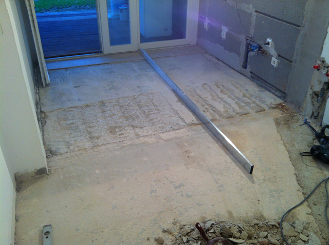

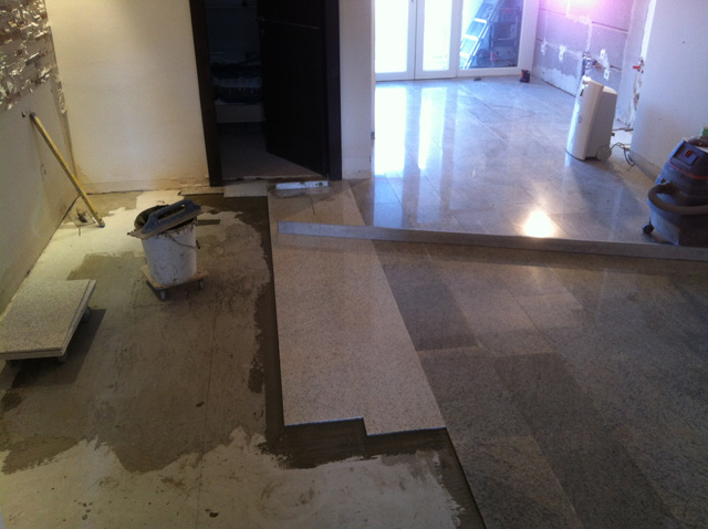

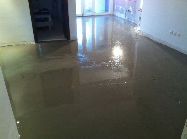

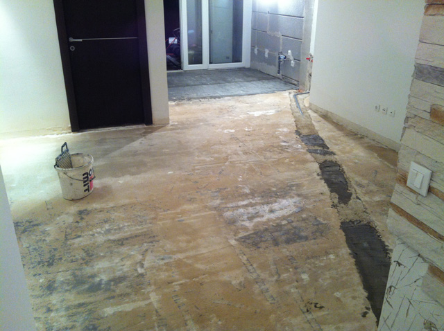

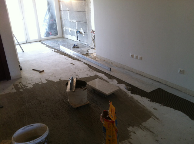

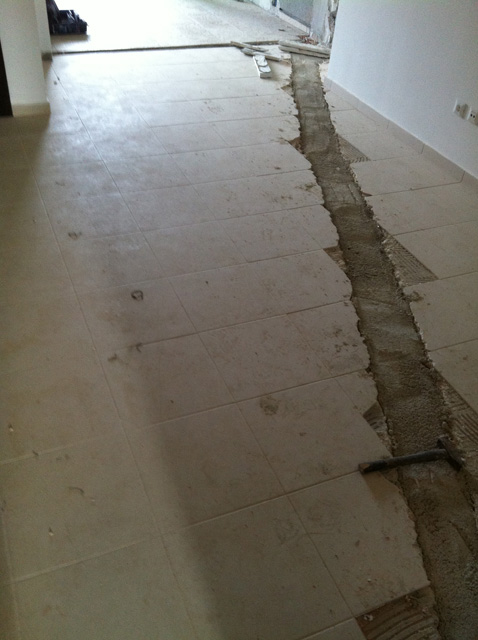

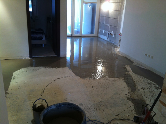

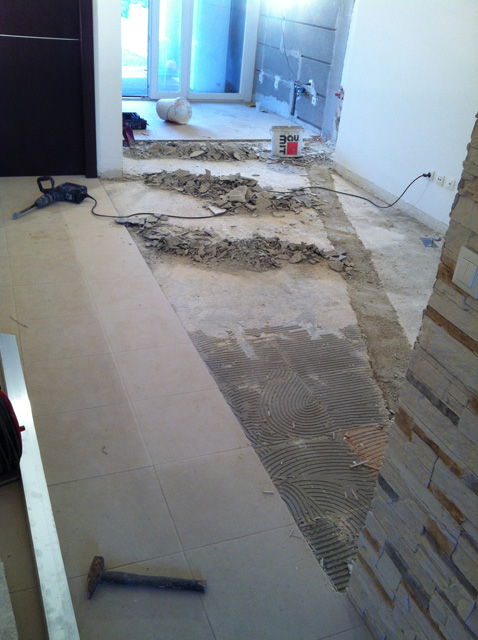

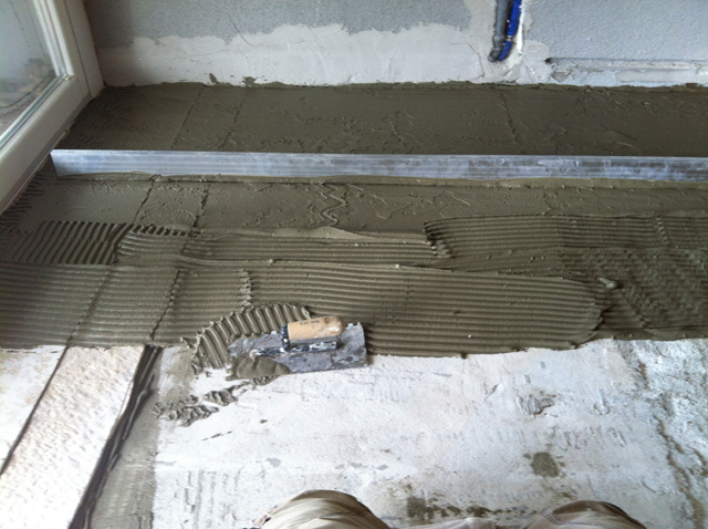

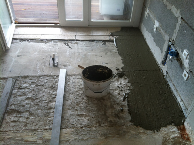

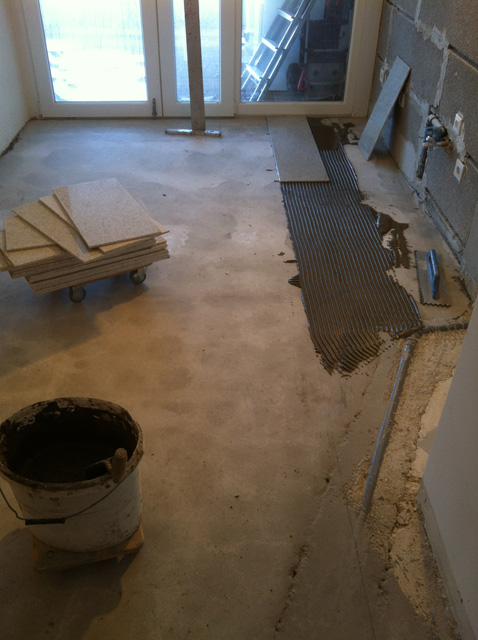

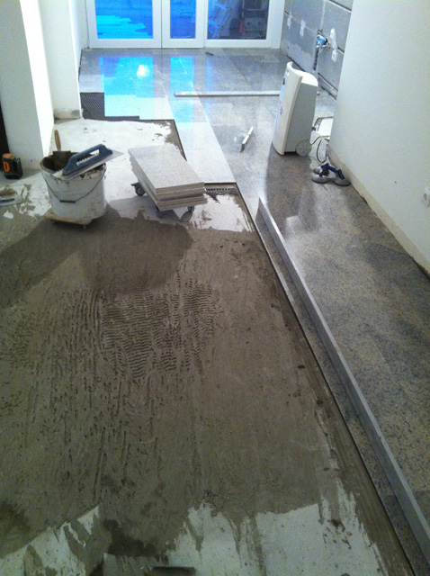

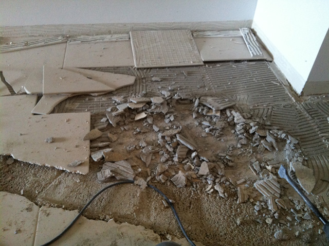

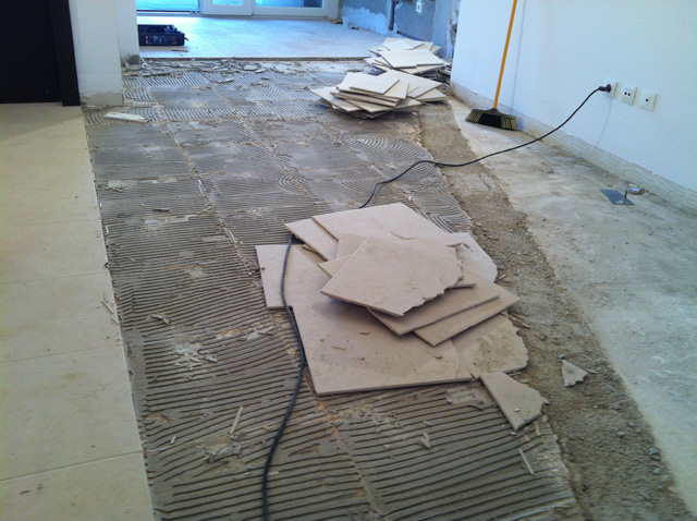

Adaptacija apartmaja na morju. Izravnava tla in polaganje granita Imperial White Po tleh je keramika, del terase ki je bil odprt je zdaj zaprt, instalacije prištimane za prestavitev kuhinje.Ogled situacije. Mal me je bilo strah štemanja.Za keramiko sem vedel da se ne bo preveč opirala, lepila sem se bal.Na mojo srečo so tla precej kriva in so delali 2-3 plasti izravnalne mase ki je od podlage z lahkoto odstopala lepilo pa z njo vred. Poštemal sem vse do betonske podlage. Del ki je bil odprt ima padec od hiše, sreča je da so vrata visoko. Zadnjo vrsto ploščic sem pustil ker mi je tam itak luknja in vaga je čez njih. Vodovodarju je zmanjkal padca in je cevi pustil kr iz tlaka da gledajo?!?... Poštemano in pripravljeno za grobo izravnavo Zadnjo vrsto ploščic sem podrgnil za vsak slučaj za boljši stik z lepilom. Na grobo sem izravnal z lepilom, z zobato gladilko bi ga utisnil v tla potem čez potegnil z letvo Tukaj sem sigurno 15mm betona na 2m2 posnel da sem se približno poravnal. Prištimano za izravnalno maso. Pomembno je betonsko podlago pravilno impregnirati da se ji zmanjša vpojnost, izravnalna masa se lepše poravna če ji beton ne potegne vlago takoj. Pri ulivanju izravnalne sem se igral z gladilko 5mmx5mm in 10mmx10mm, kje so tla bila ravna sem potegnil z 5mm kje so bile luknje 10mm, vsaj v teoriji v praksi sem par lukenj res poravnal i eno veliko naredil :) ki sem jo kasnej z lepilom poravnal ker izravnalna masa rabi 24h sušenja na 1mm. Kako zastaviti... pri vhodu je hodnik širok glih za 4 plošče,idealno, smer polaganja je želja stranke. Par linij narisanih in prenesenih po tleh. Zdaj ko vemo kje zastaviti... akcija Tla so mokra ker granit vleče vlago iz lepila, čez kakšen dan bom dal slikice ko bo suh in snežno bel. lp

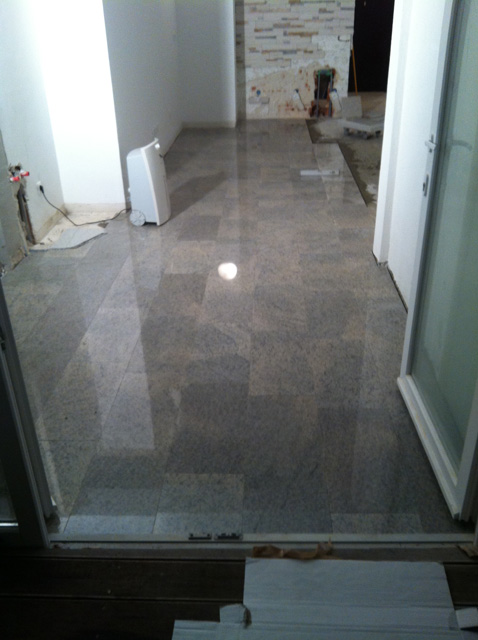

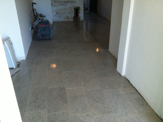

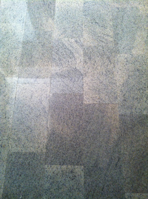

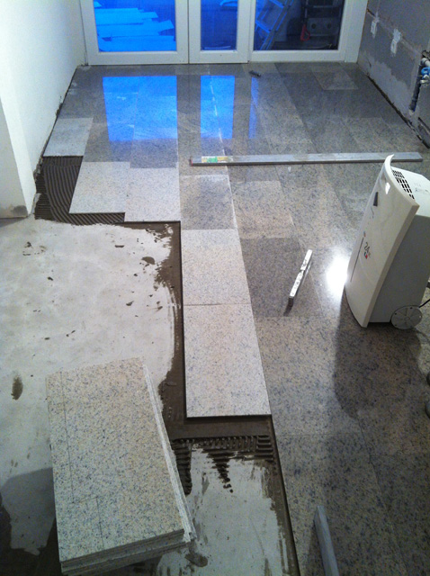

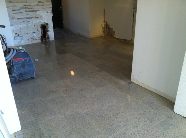

Granit je položen na stik na željo stranke, ne znam točno povedati ampak granit in marmor se od nekdaj polagajo na stik predvidevam ker je lepše, pa nič ne poka odstopa in podobno. Osebno raje imam fugo ker je meni lažje, fuga veliko "problemov" skrije. Granitne ploščice imajo robove posnete in tudi če se dela na stik vseeno pride do cca 1,5-2mm vidne fuge. Če je fugirna masa vredu nič ne leti iz fuge van. Govorimo za notranje prostore, zunaj je fuga obvezna in je minimum 3mm tukaj stranki sploh ne dovolim debato. lp ------------------------- polagam kamne :)

A nevidim prav, ali je zadeva narejena brez fug??
kamenjar
To so granitne ploščice dimenzije 61x30,5x1cm to je standardna dimenzija. Te so konkretno kupljene v Italiji. Vsak kamnosek vam lahko dobavi po vaši želji material razlika bo samo v ceni od enega do drugega pa ne velika. Odsvetujem uporabo 1cm debel granit za zunaj ker je preprosto pretanek za zunaj.Moramo razumeti da je razlika med granitom kot naravnim materialom in ploščicami ki so umetno narejene. Granit je danes poceni svetujem klasične stopnice nastop 3 cm , čelo 2 ali jaz raje 3 cm dam i naprej 2 cm debele talne plošče dimenzije 60x30cm. To je klasika, zadevo se seveda lahko zakomplicira z kakšnimi večjim ploščam in podobno... Jutri bom napisal novi spletnik kje sem točno to delal kar tebe zanima, 2 stopnice + podest iz granitnih ploščic, je pa to notranji podest zunaj tega nebi delal... ja bi ampak debelejši kamen. lp ------------------- polagam kamne :)
