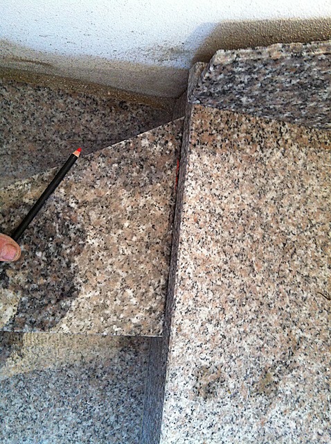

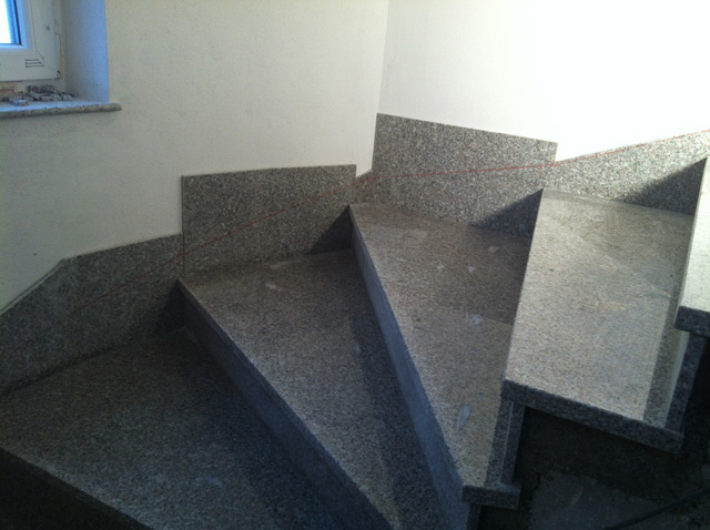

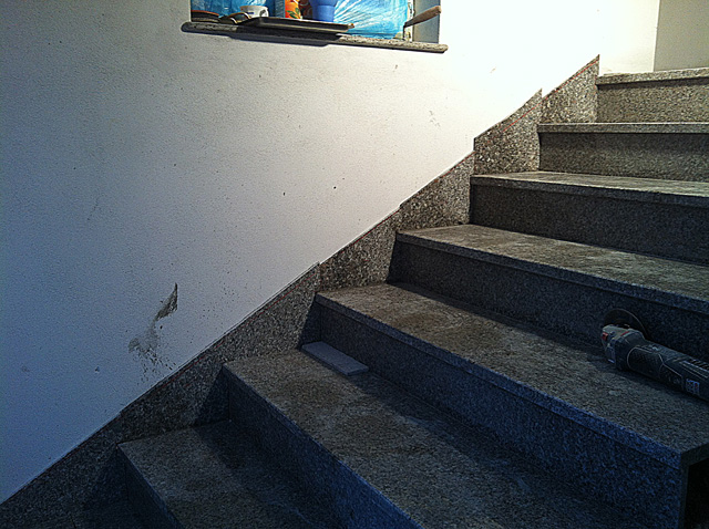

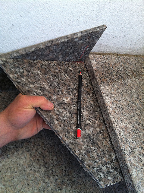

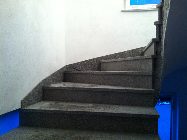

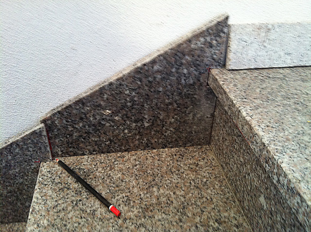

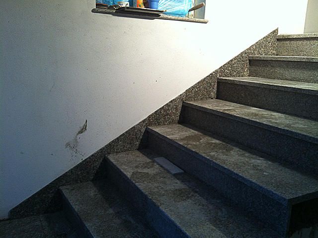

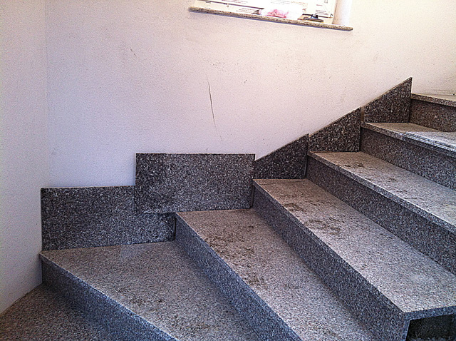

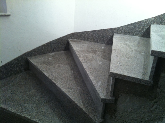

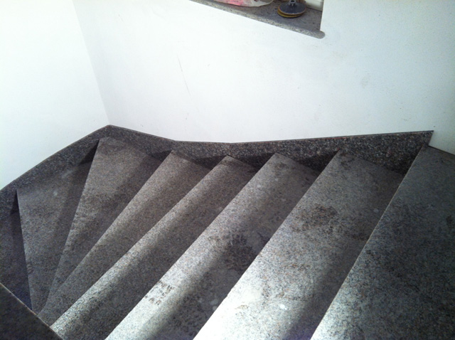

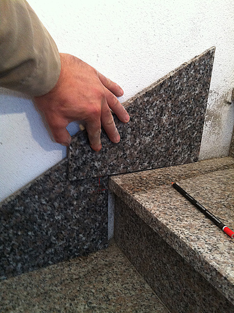

Poševna nizkostenska obroba iz granita G-636 Obrobice so pomemben del stopnišča, saj ščitijo steno pred umazanijo, so zaključek ter zaradi same estetike stopnišča. Stena kjer se stopnice obrnejo je rahlo okrogla. Približno že vem kakšne kose rabim, pustim si kakšen cm rezerve, malo kala se vseeno nabere. Postopek vpasovanja Ko so končno vse ukrojene označimo kod se bo žagalo Po štirih urah skakanja po stopnicah končni izdelek izgleda takole Pa še pri vhodu No pa je še eno stopnišče narejeno. lp

za šablonske stopnice se prethodno izdelajo kartonske šablone lp -------------------------- polagam kamne :)
Mojstrsko, kapo dol... Za stopnice, pohodni del, me zanima ali najprej naredis sablono iz papirja ipd. ali mere prenasas direkt na kamen ?
