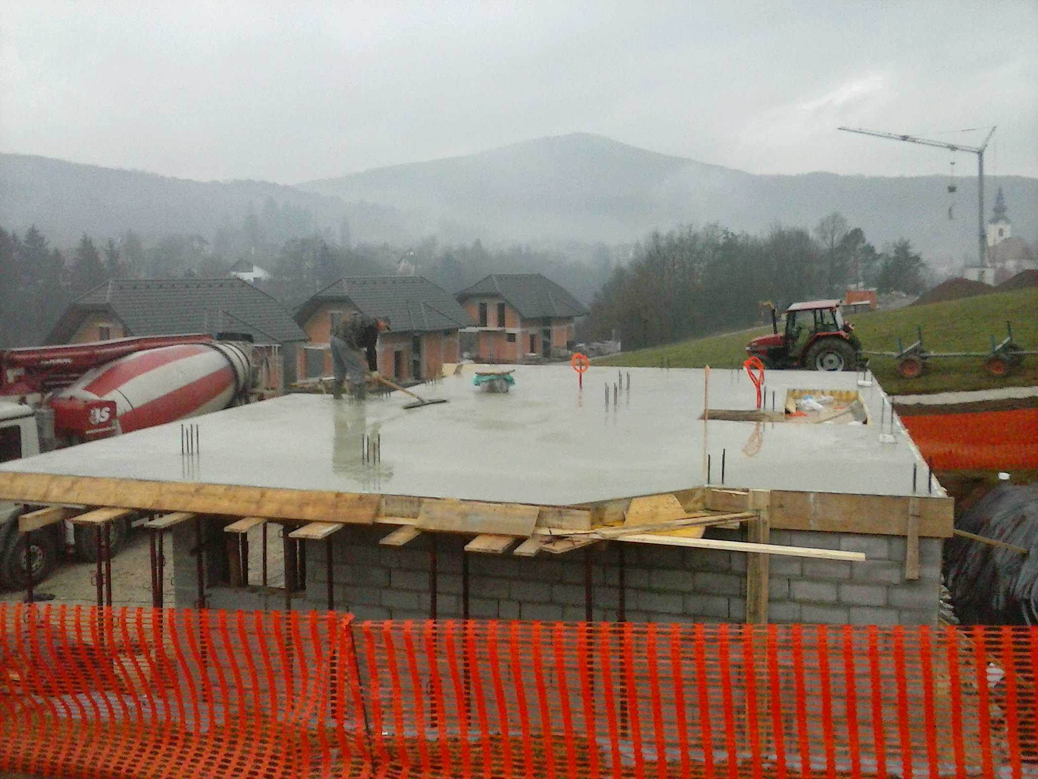

Januarsko vreme nam je šlo zelo na roko, zašolali smo ploščo nad kletjo in jo tudi zalili z betonom,danes po 12 dneh pa sneg pada... :)

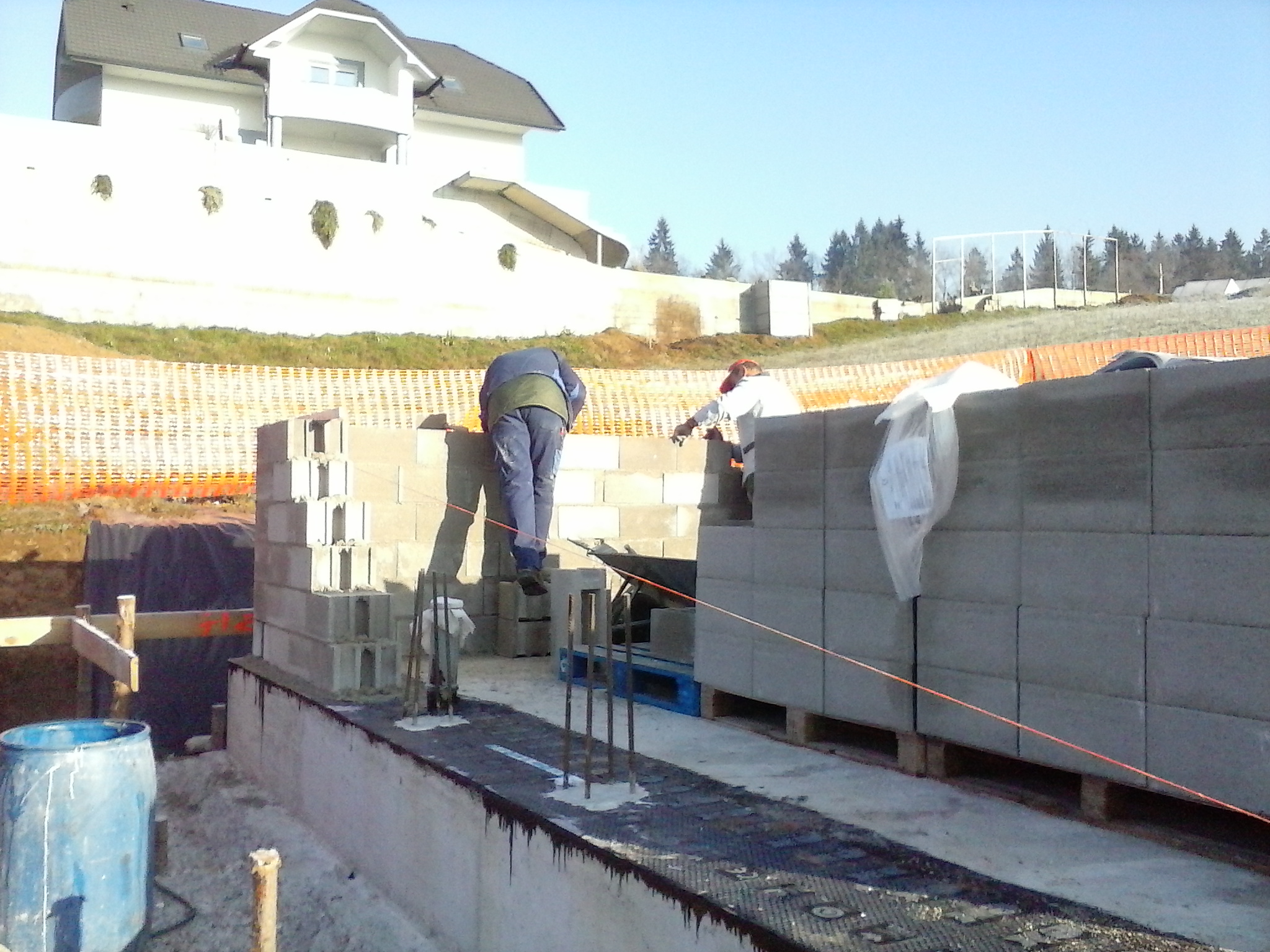

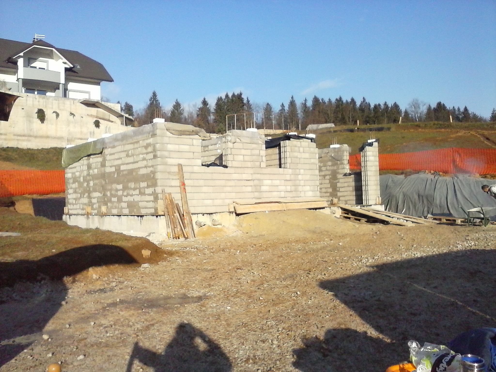

Na to pride ytong hiška :), ne razumem kam bi pa lahko šlo, edino tu bodo betonski stebri (nosilne stene), drugod bo pa betona tako bolj malo. Prvič zidamo zato sem hvaležna za vsako informacijo, bom pa preverila pri naših zidarjih... :)
Ista napaka kot pri meni. Nastavek za naslednjo vertikalno vez je prekratek. Naj bo vsaj tak kot je bilo iz temelja (60-70 cm preklopa). Očitno so rezali 6m palice na polovico in zvezali armaturo. Verjetno bodo rekli, da je dobro in da ne bo nikamor šlo, toda vseeno zahtevaj vrtanje in kemično sidranje novih daljših nastavkov. Pred betoniranjem pa preveri, če so koše naslednje vezi nasadili pravilno na te nastavke. To je tako, da stremena od koša objamejo nastavke. Če pa na tole pride montažni objekt pa ignoriraj moj post ;)
