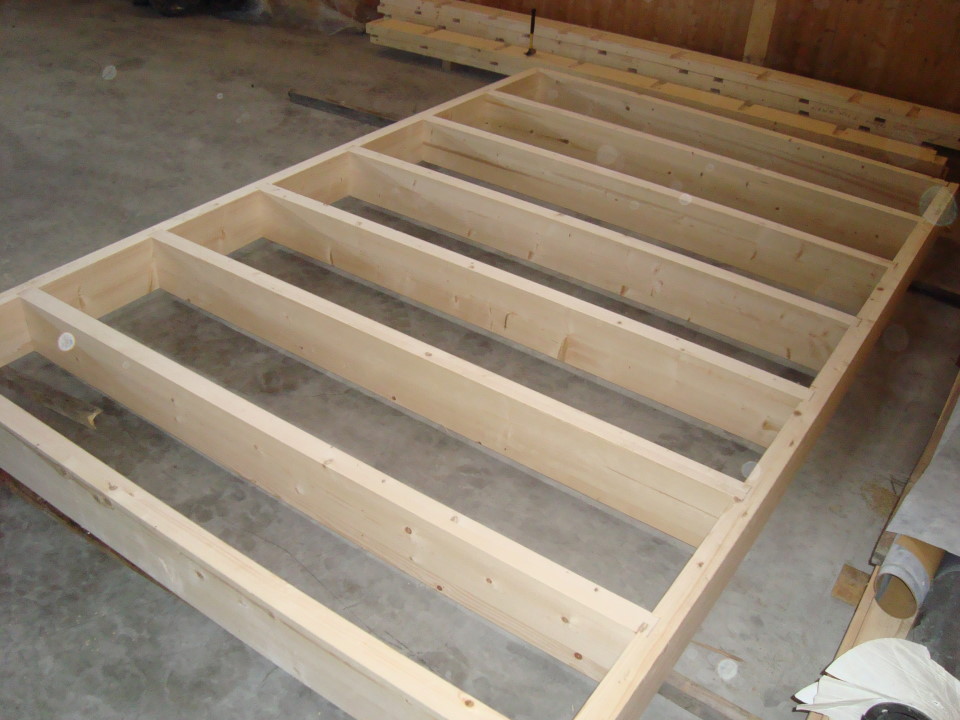

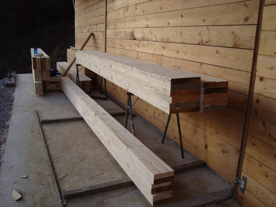

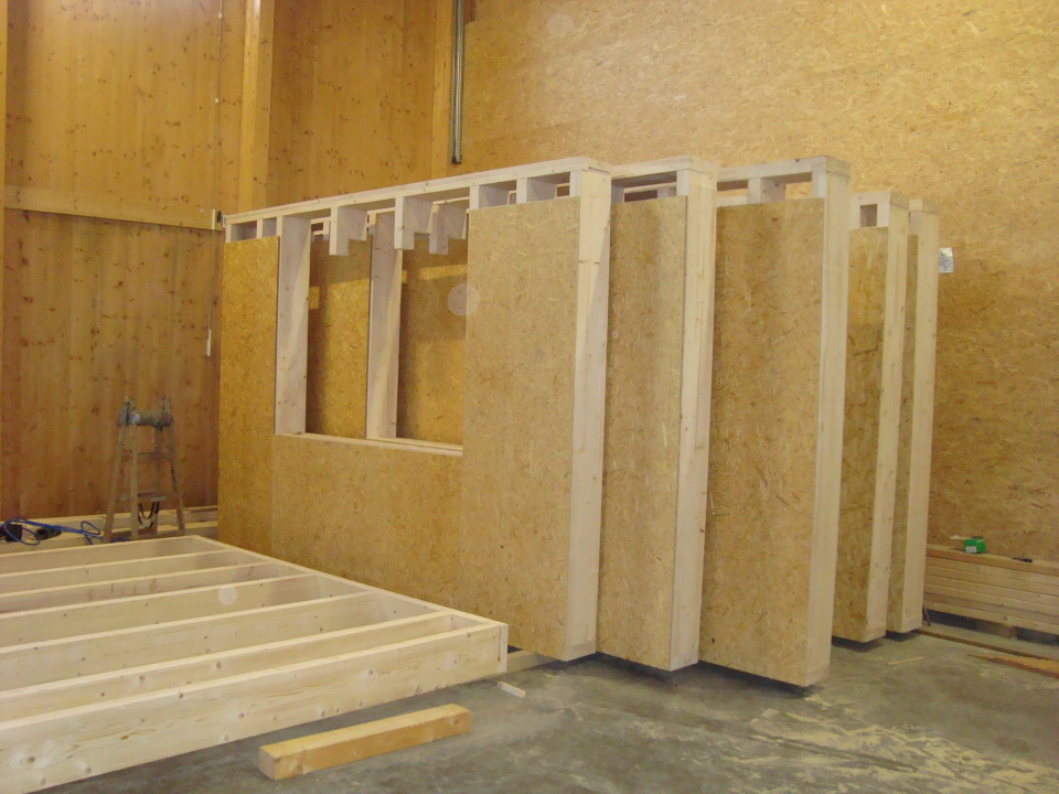

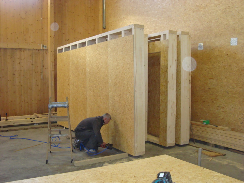

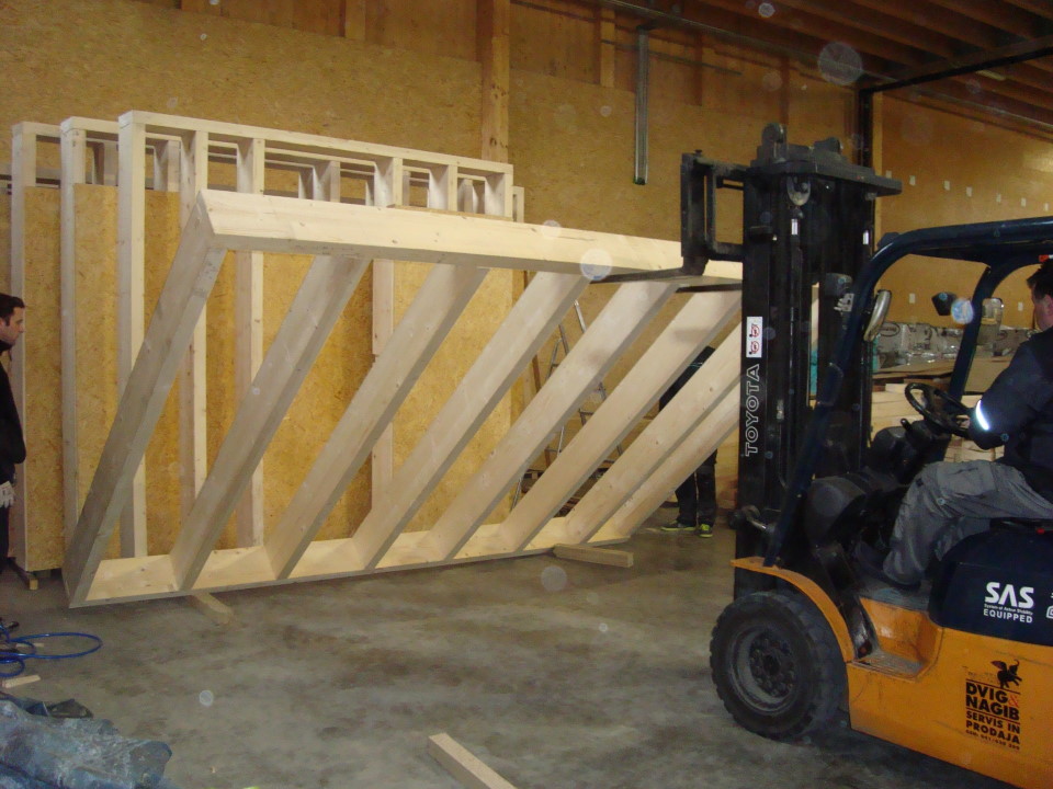

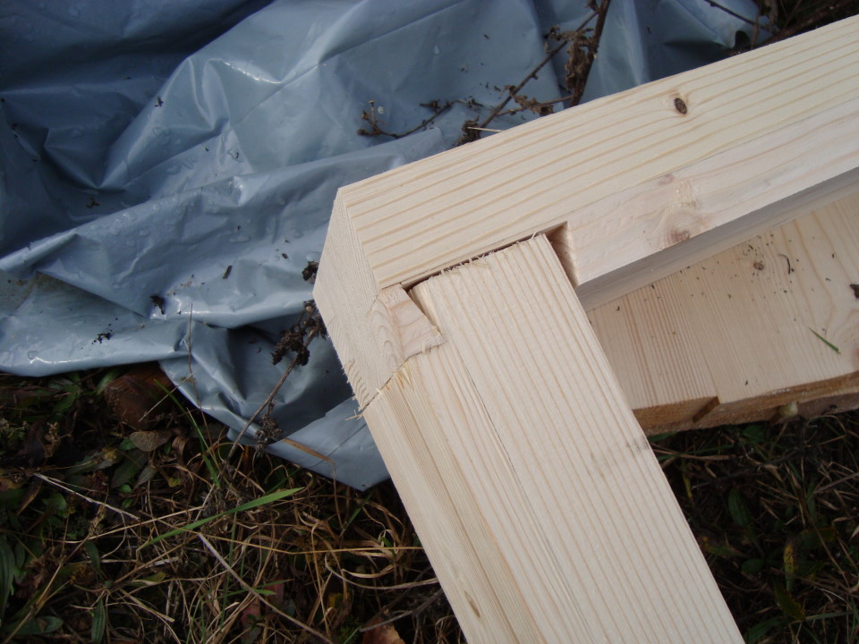

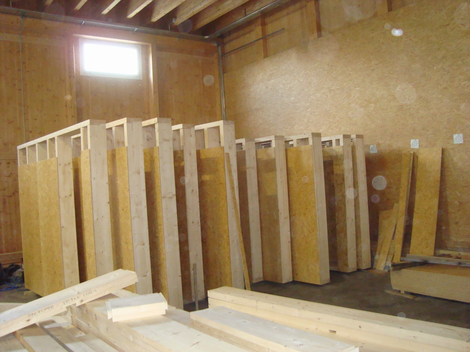

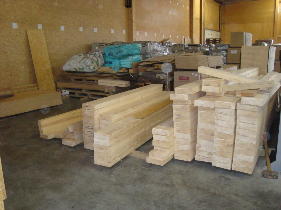

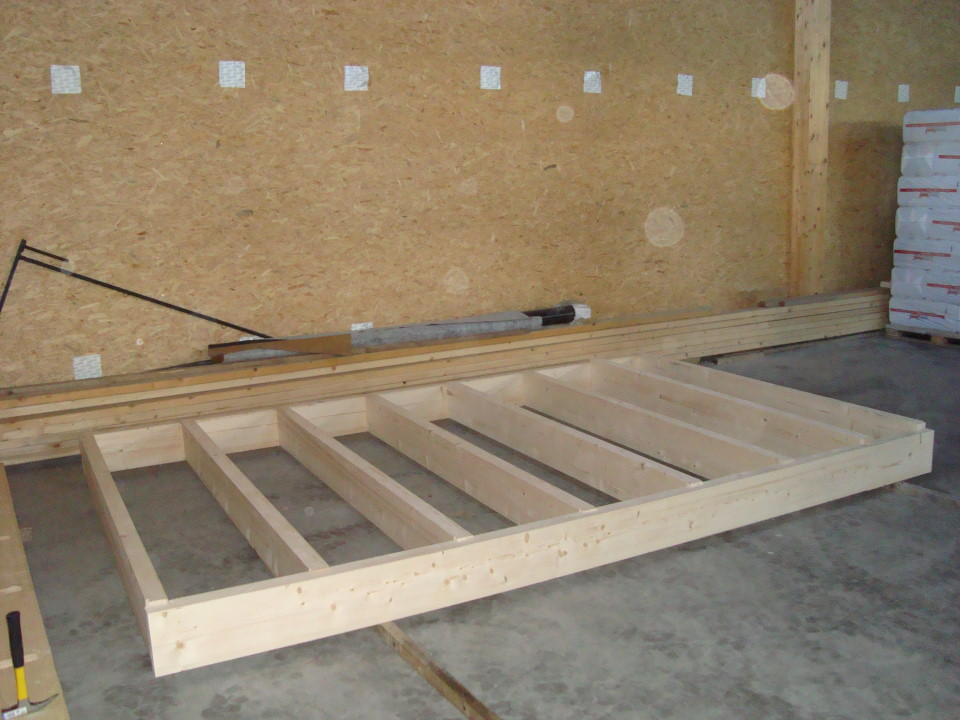

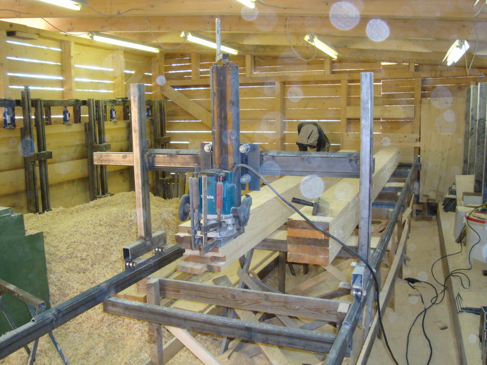

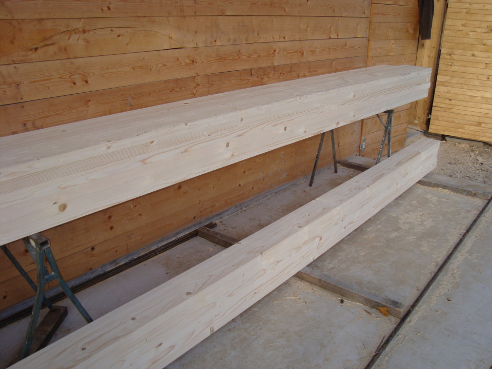

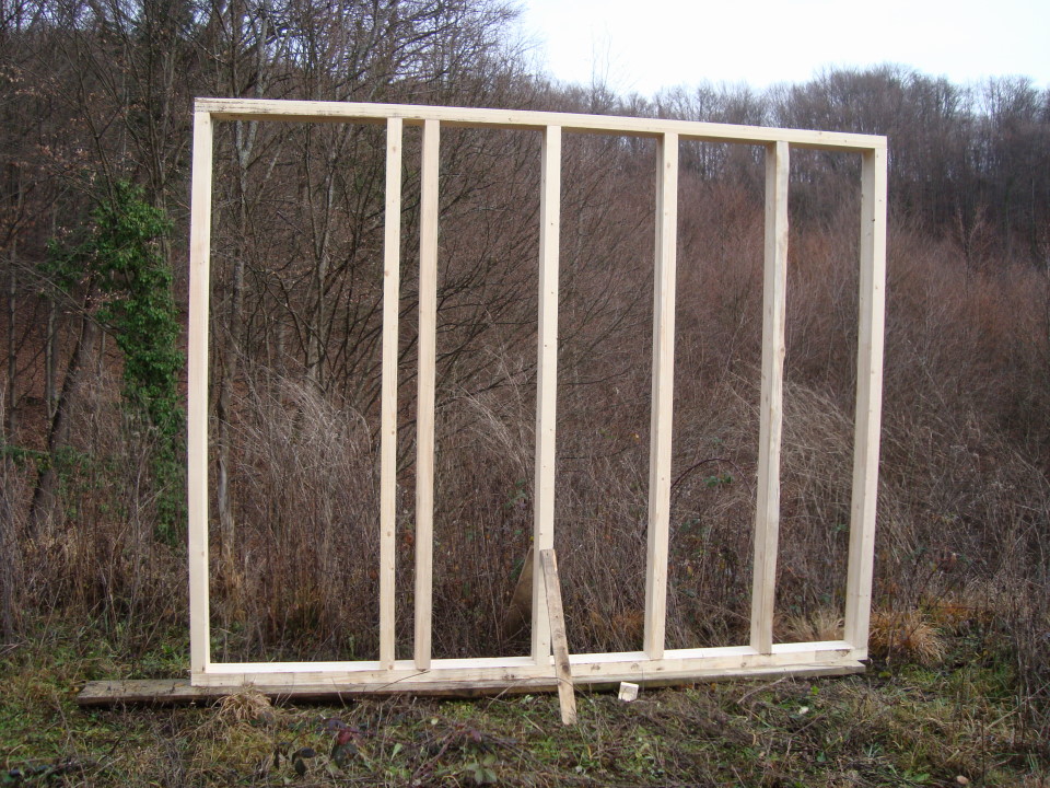

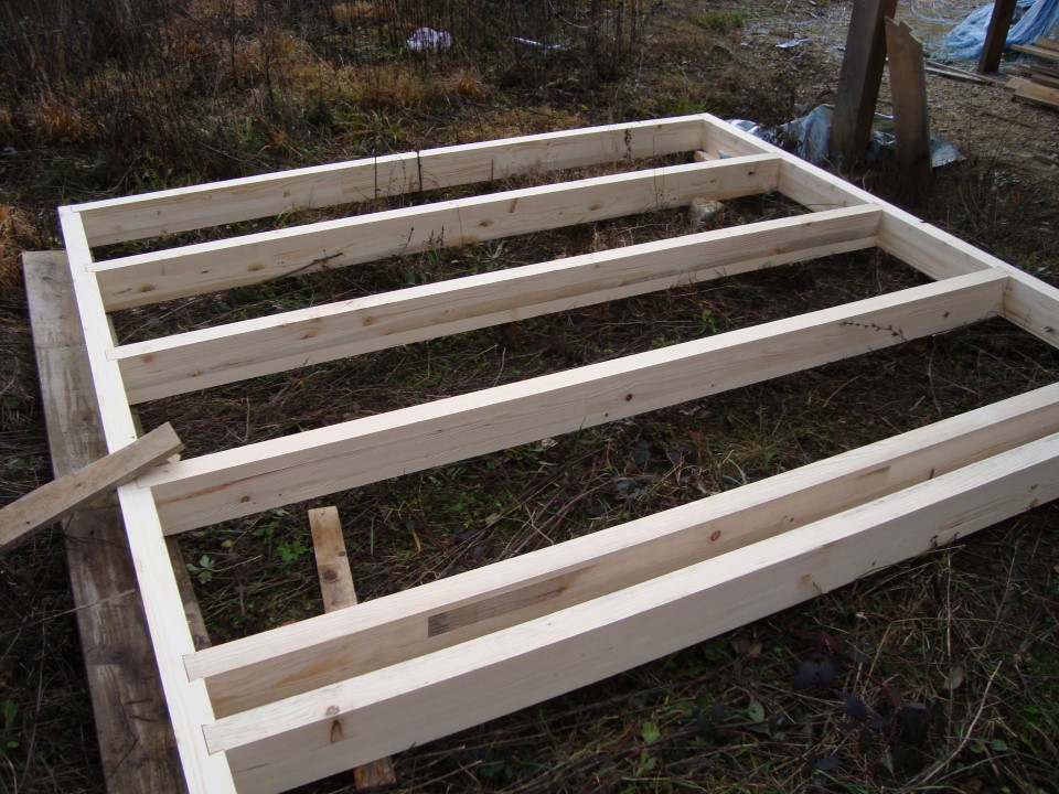

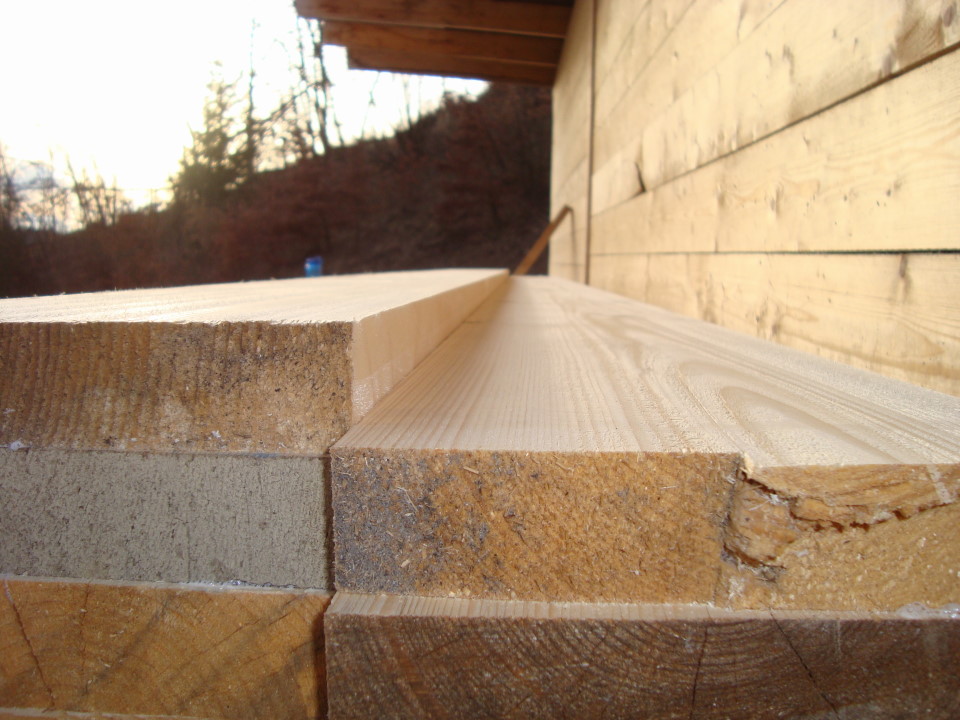

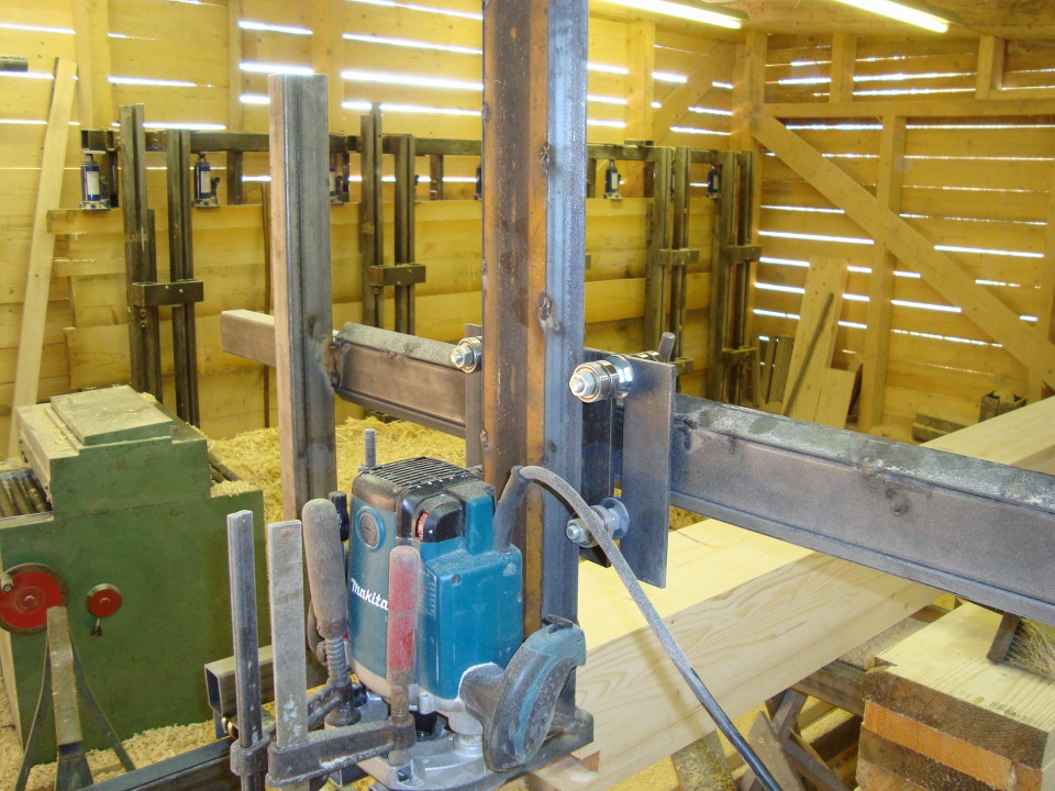

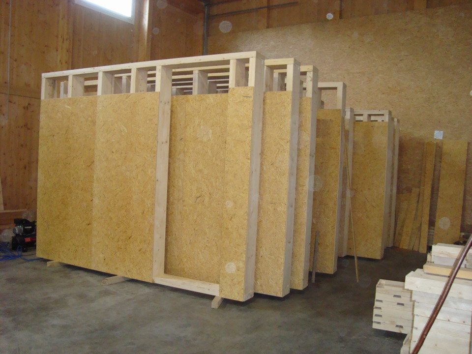

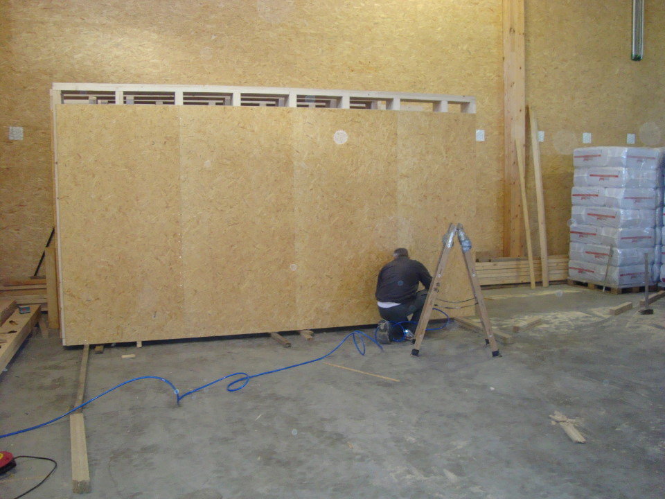

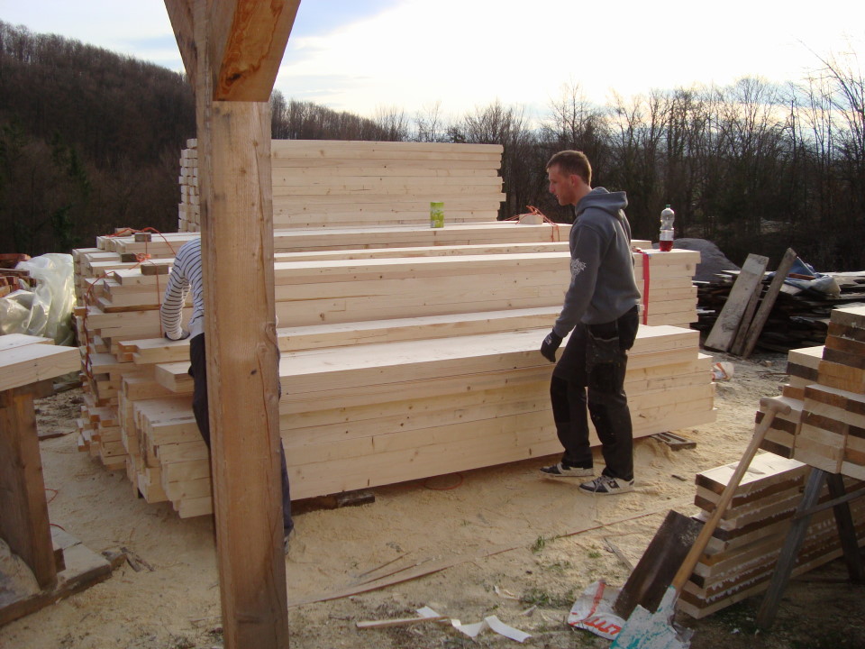

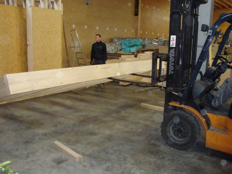

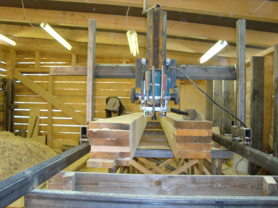

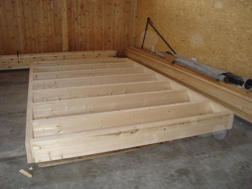

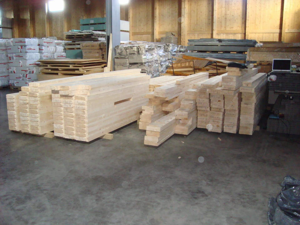

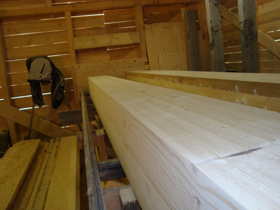

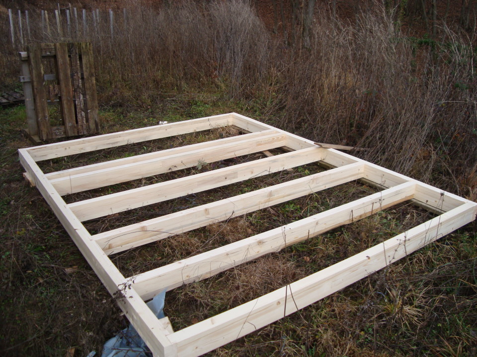

Pozdravljeni, medtem, ko sem pripravljal še lege in špirovce, sem v večjem skladišču postavil stene in jih opremil z osb ploščami... zložen les v skladišču in priprava na sestavljanje ureditev logističnega kotička sestavljena stena na tleh dvig sten z viličarjem - glede na dimenzije elementov je bil dvig na roke za dva skoraj nemogoč montaža osb plošč na skelet z pnevmatskim žebljalnikom in predvidenimi žeblji stene imajo pri vrhu puščen prazen prostor zaradi lažjega nakladanja z viličarjem med sestavljanjem sten sem zlepil in pripravil še preostele elemente za notranje stene in ostrešje. Za obdelavo ostrešja sem si naredil novo pripravo za "oblanje" oziroma bolj rečeno rezkanje. Z tem postopkom porezkam lego v pravilno obliko in pravi kot z odstopanjem 1 mm na 4,5 m rezultat je odličen brez težav obdelam tudi elemente 20x20 in 25x25cm natančnost obdelave je razvidna iz bočnega naleganja prej omenjenih tramov prav teko sem v tem času izdelal elemente za predelne stene dimenzij 7x15 cm in eno tudi poskusno postavil saj je bila neprimerno lažja od zunanje stene spoj na vogalu je zamaknjen proti sredini stene zaradi boljšega prijema kot že prej omenjeno, sem tako steno brez težav sam dvignil in si jo ogledal priprava elementov notranjih sten in ostrešja na prevoz (nisem si mislil, ampak je bilo ravno toliko lesa kot prvo rundo) stene, les za notranje stene (le te bom postavljal na objektu saj so lahke) in les za ostrešje je pripravljeno za transport na "toti" konec naše kure Tako, jutri naložimo in odrinemo. Upam, da nam v naslednjih dneh uspe postaviti pritlično etažo, ter naslednji teden prvo in ostrešje. Kljub temu, da imam še nekaj elementov za vkrojiti in tudi vreme nam ne bo ravno naklonjeno sem prepričan, da nam bo brez večjih zapletov tudi to uspelo. Oglasim se spet, ko bom predstavil postavitev objekta in pokrivanje z kritino, do takrat pa lep pozdrav vsem podsvojostrehovcem.

Svaka čast, tvoji jigi so nekaj posebnega. Ne zaradi samega delovanja (razmeroma znana načela pri zahodnih amaterskih woodworkerjih, vse večinoma v njihovih strokovnih člankih) ali velikosti (res so komadi), ampak da ostane kljub velikosti vse v tolerancah namiznega jiga ... Mensezdi, da si ti skor boljši šlosar kot tesar. Še ena bajtica, pa bodo jigi že CNC?
