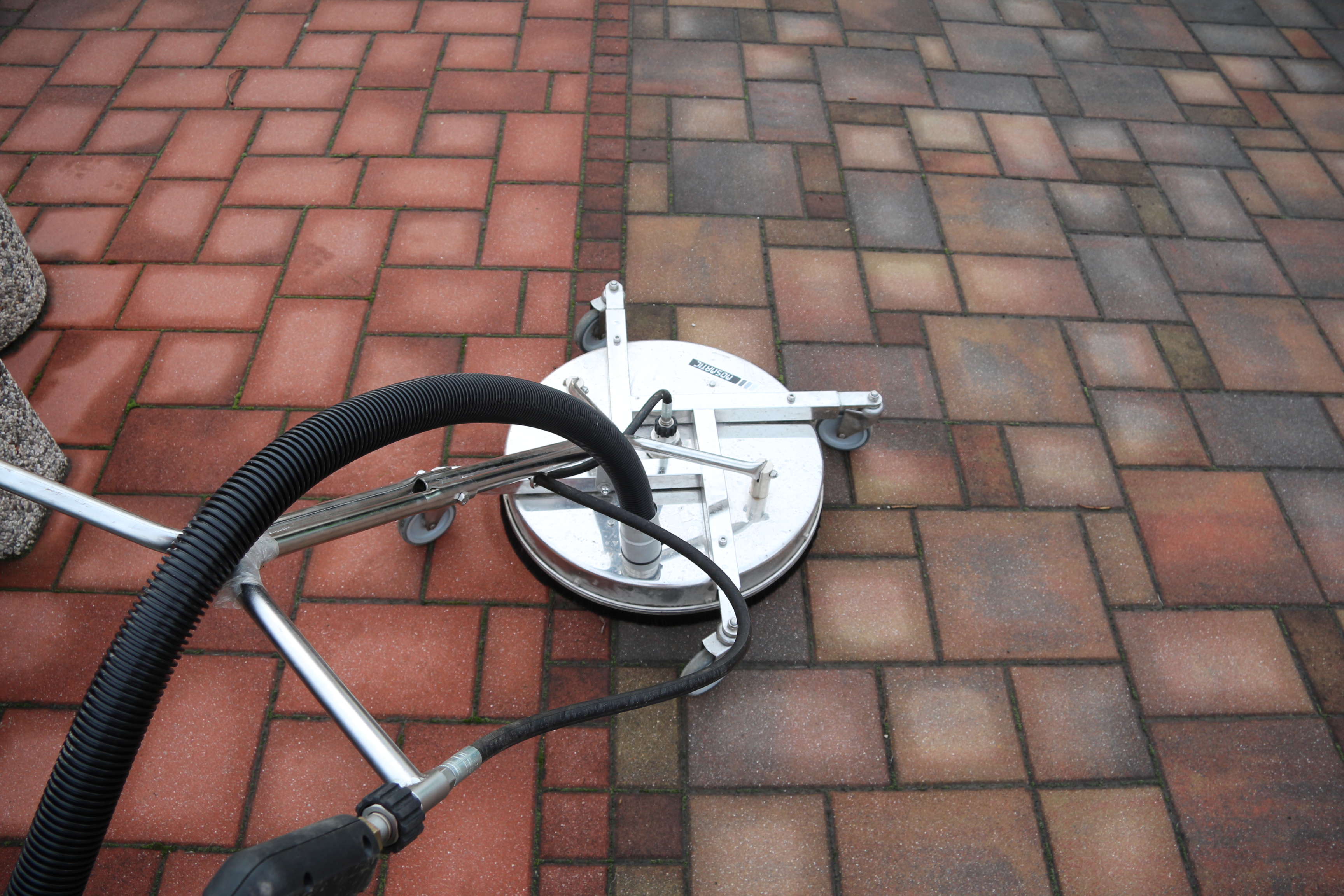

za čiščenje bom uporabil robota MOSMATIC 21 visokotlačno črpalko ki jo poganja bencinjski motor 15KM in ustvari 210 bar pritiska in pretok vode 21 l/min za odsesavanje umazane vode sesalec ki ima vgrajeno potopno pumpo in cisterno v kateri je voda tukaj je nekaj povezav za lažjo predstavo http://www.youtube.com/watch?v=SxZmviQD9Fg http://www.youtube.com/watch?v=JirWzuXDrmo http://www.youtube.com/watch?v=Wl-XNeDaJIg .

Madonca, dobro spuca. Dodajaš v vodo kakšno čistilo? Je voda hladna ali jo stroj morda prej segreje z grelcem?
Ker sem bil prisoten pri demonstraciji čiščenja tlakovcev moram povdariti, da je potrebno primerjati slike stanja prej in potem. Tlakovci po čiščenju izgledajo kot na novo položeni. Po demonstraciji čiščenja na razstavnem prostoru proizvajalca IGM Stavbar v Hočah (nasproti firme IBA), je Dominokolje očistil tudi 500 m2 tlakovcev okoli naše domače hiše v Slovenski Bistrici. :P http://www.iba.si/
