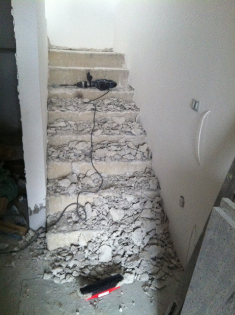

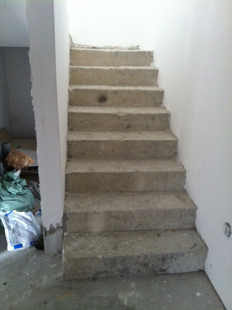

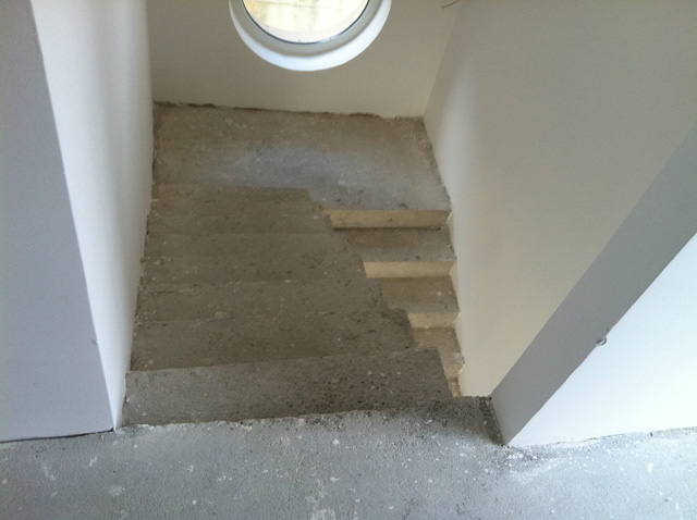

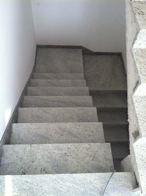

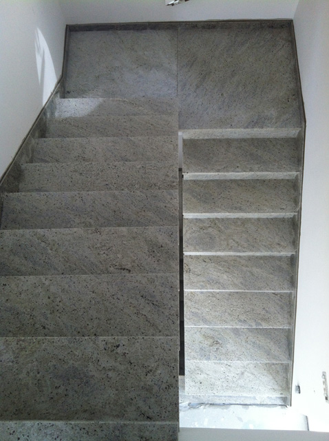

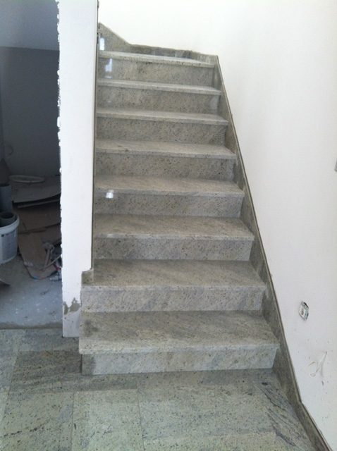

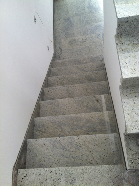

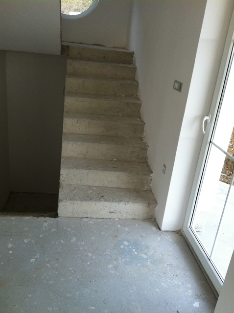

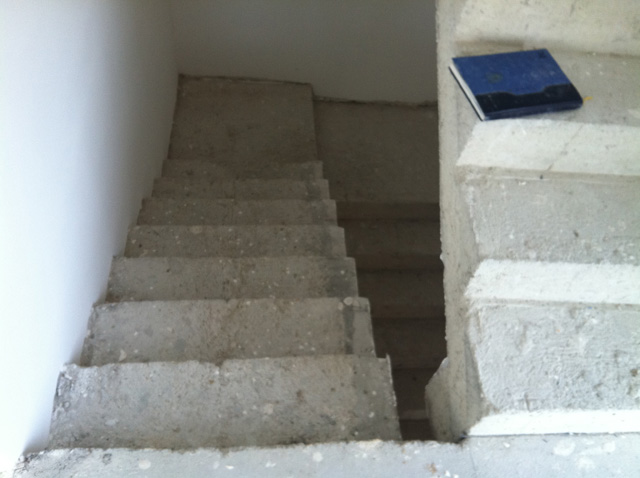

Naravni kamen se od nekdaj uporablja za gradnjo, kamnite stopnice obdržijo svoje lastnosti desetletja ,če ne stoletja... Granitna stopnišča so izjemno lepa, vzdržljiva in močna. Oblaganje stopnic v granit Kashmir White. Ogled stopnišča Na mojo žalost so stopnice previsko zabetonirane ker je predvidena keramika. po končanem štemanju. Ker se na forumu na splošno zelo malo govori o naravnem kamnu in granitu se bom z svojimi prisprevki potrudil zadevo približati navadnim ljudjem. Moji spletniki ne bodo podrobni kot eni ker je veliko že povedano, določene postopke ki že nise omenjeni bom v prihodnje opisal.

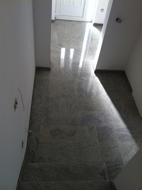

Ali na podestu delaš fuge med marmetami, ali polagaš na stik? Prav tako me zanima, če tudi obrobo na stenah polagaš brez fug, saj tako je je videti na slikah. Začel sam polagat :-( Hvala.

Kamenjar, kakšna pa je cena takšnih stopnic? Sprašujem, ker si sploh ne znam predstavljati cene stopnic v granitu, napram keramiki. Se mi pa zdi lepo narejeno, sploh ta del (obroba), ki je na steni.

zivjo Osebno, kemijo ne maram prevec na kamnu,so pa različni premazi. Tukaj sem premazal z Hydrex-om od tenaxa, in to nic sparal.Hydrex mi je všeč ker dejansko ne spremeni videz kamna, moram priznati da je po enem letu impregnacija čisto izpuhtela pa hiša sploh še ni bila useljena! Teške umazanije je pomembno takoj očistiti in problemov ni. Kaksne slikice kako se dejansko polagajo stopnice bom pristimal. lp ----------------------- polagam kamne :)
Štemanje stopnic je največje sra*je ki se ti lahko zgodi pri tem delu. Kamenjar končno sem ti odgovoril na komentar na mojem spletniku.
