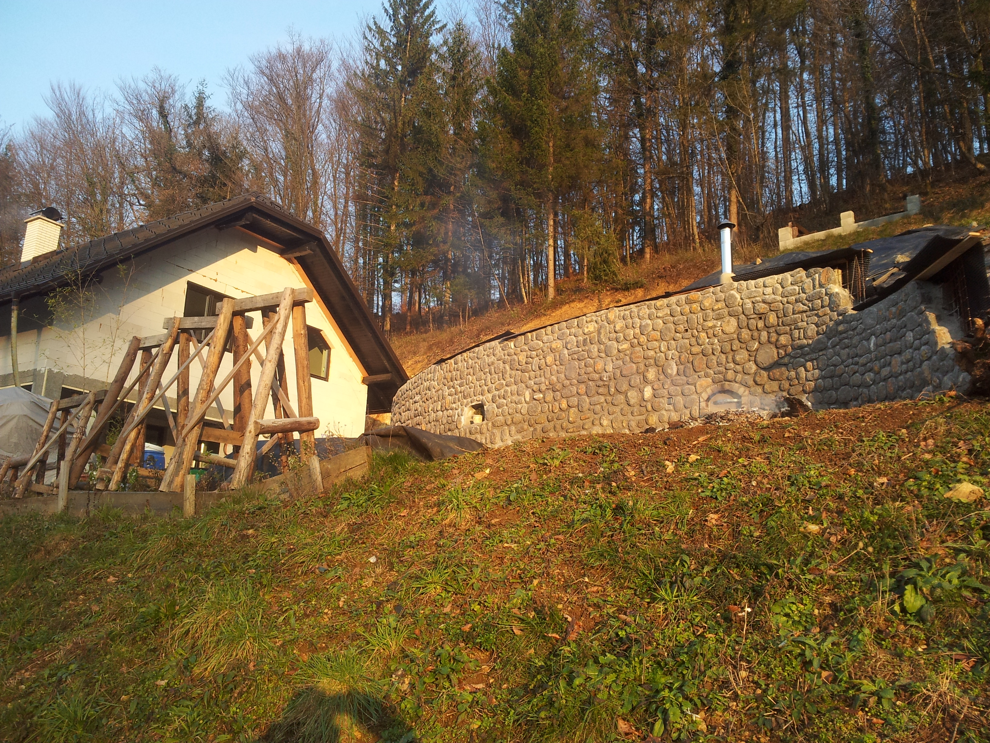

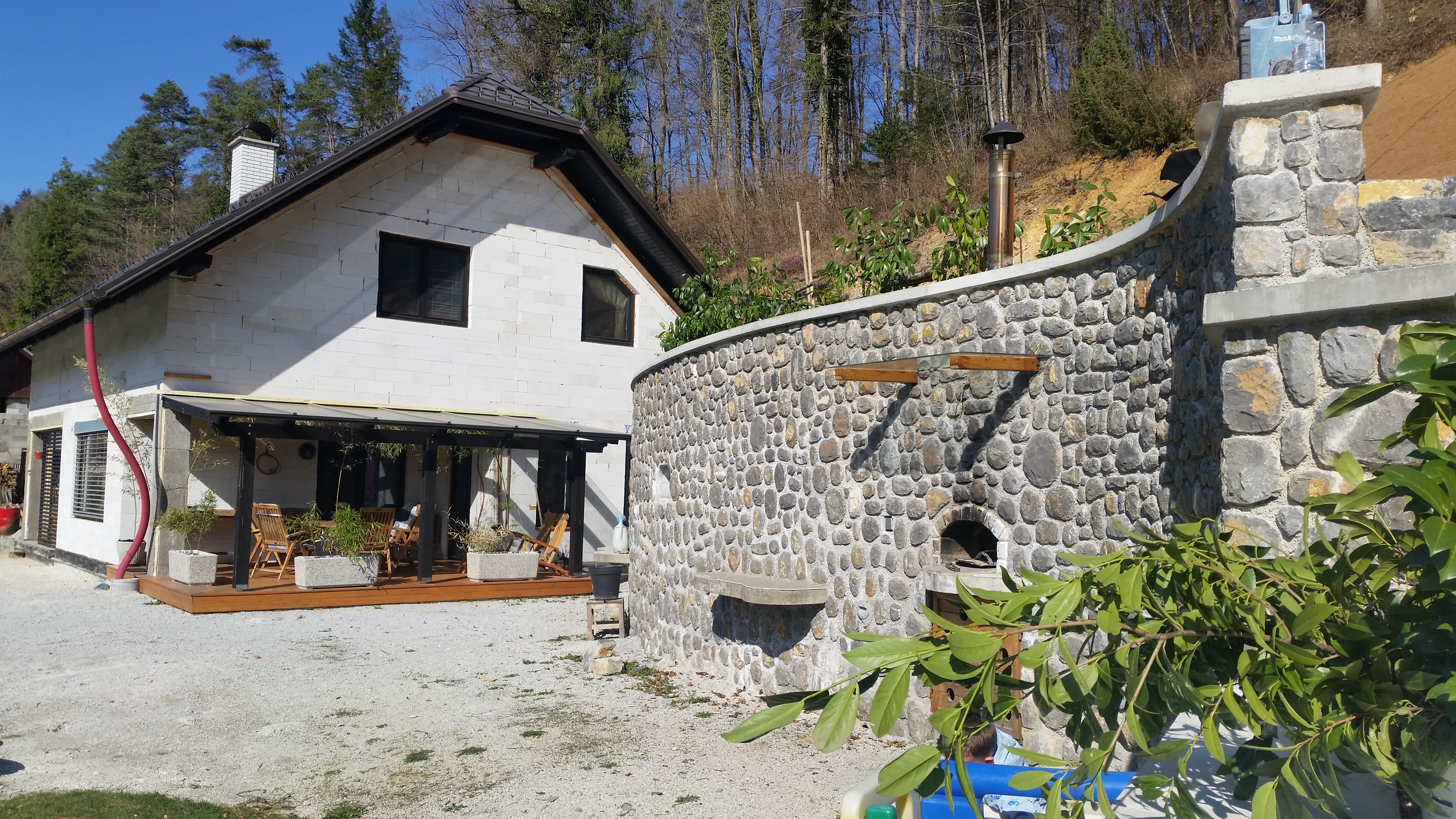

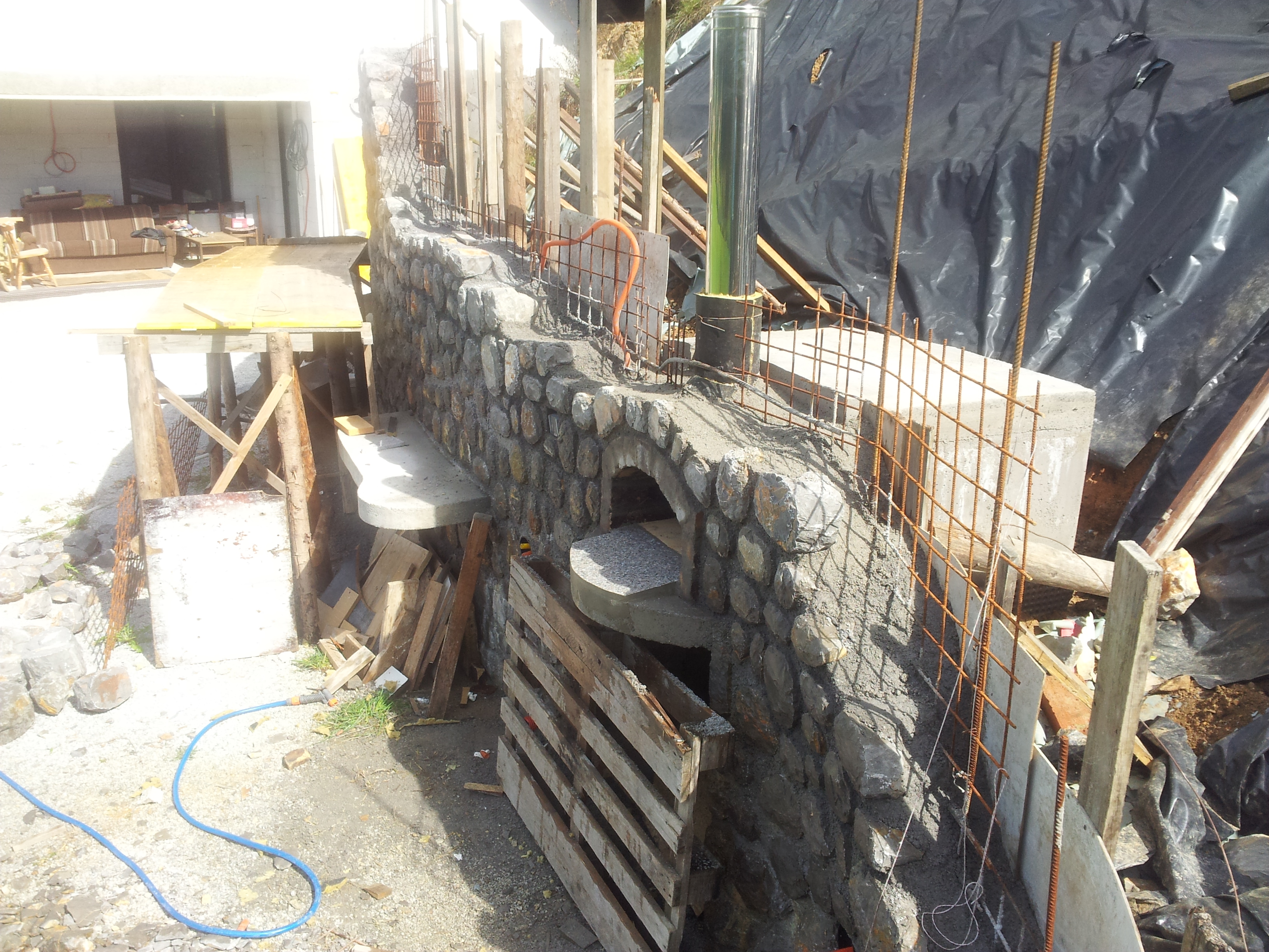

Z očetom sva izdelala peč za peko pic, kruha in mesa. V škarpi je prostor za kompresor ter računalnik čistilne naprave in nad tem prostorom je sezidana peč. Šamotna opeka za velb je od stare peči za taljenje kovin iz tovarne v Štorah. Pred izvedbo sem gledal izdelavo peči na youtubu. Če bi imel več prostora, bi naredil večjo peč, ampak večja peč potrebuje več lesa za peko. Izolacija je tervol za dimnike, dimnik fi 16. Vsa peč je zakopana v zemljo, zadaj izvedena hidroizolacija. Spredaj imam namen zmontirati vrata. Cena materiala za peč brez šamotne opeke za velb je nanesla 280 eur. Tudi škarpo sem izdelal sam s pomočjo očeta, ki mi pomaga mešati beton.

sline mi tecejo takoj lacen, lepo lepo Skarpa je vrhunska, vse to na roke obklesati. Ste sami delali ali kaksen izvajalc? dej se kaksno slikico skarpe... ------------------------------------------------ polagam kamne :)

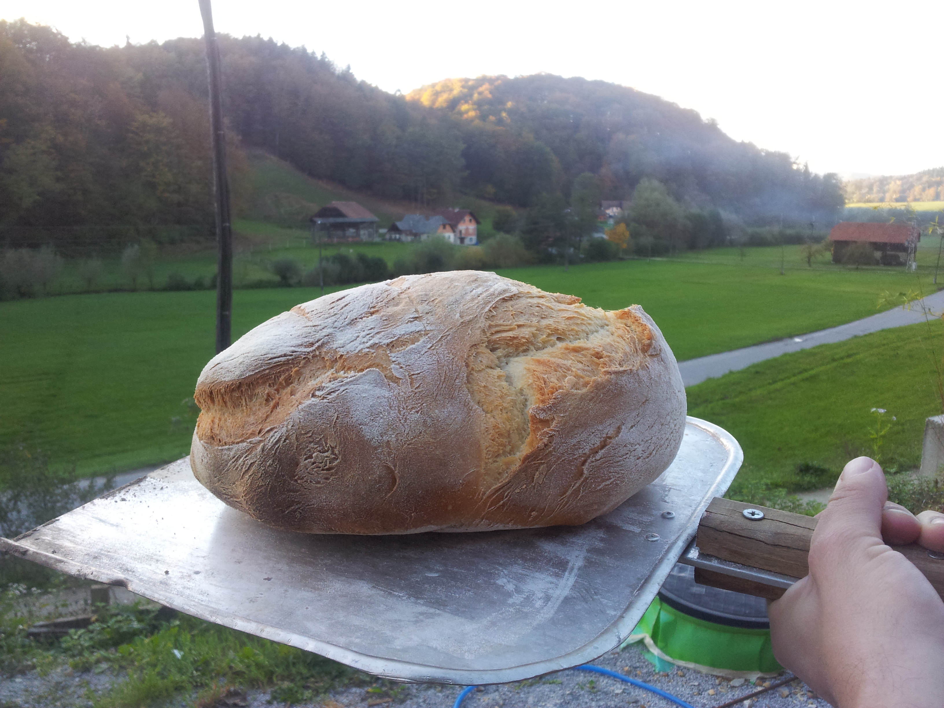

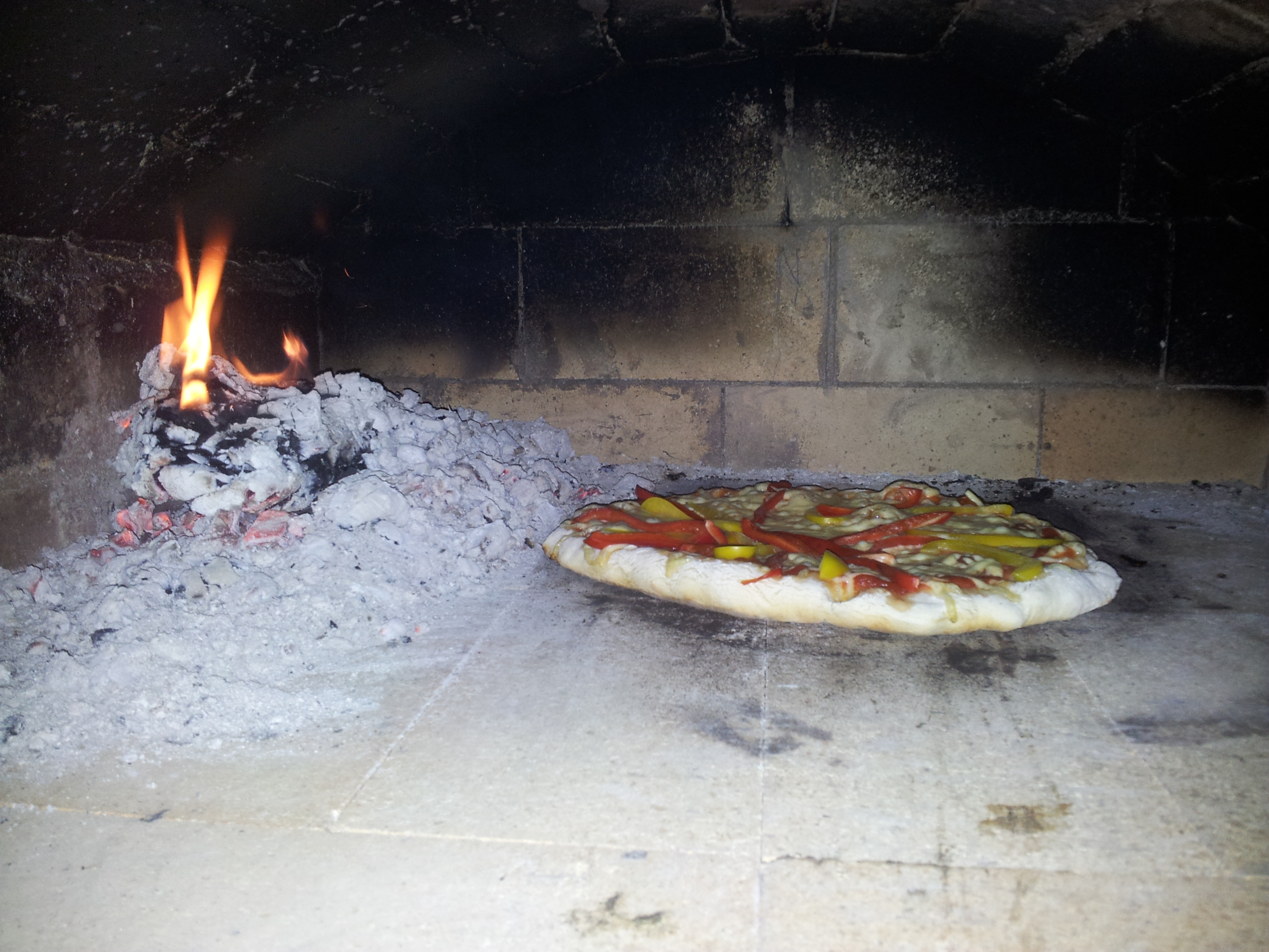

Hvala! Dimnik mora biti spredaj, da se peč cela segreje in da lahko za dimnikom v notranjosti postaviš neke vrste vrat,. To je pomembno pri peki kruha, da se peč ne ohlaja skozi dimnik. Ko drva pogorijo, šamot akumulira toploto, s katero se speče kruh. V hoferju sem kupil termometer za v peč, s katerim lahko izmerim temperaturo v peči. Peč zlahka doseže 300ºc in več. Kruh pa je iz vode, kvasa, soli in moke. Mora pa testo počivati, da lepo vzhaja. Lp. Matej
vidim, da imaš dimnik čisto na začetku. je v redu? ene par sem jih videl in so imele dimnik na sredi ali na koncu....sem laik in me zanima na splošno...kakšno temperaturo dosežeš v peči? drugače pa lepo narejeno in super vdelano v škarpo ;)
Uau.! Peč mi je jasna, da deluje pa tudi vidim na slikah :) . Čestitke. Najbolj me zanima recept za kruh !!! LP, Samojed
