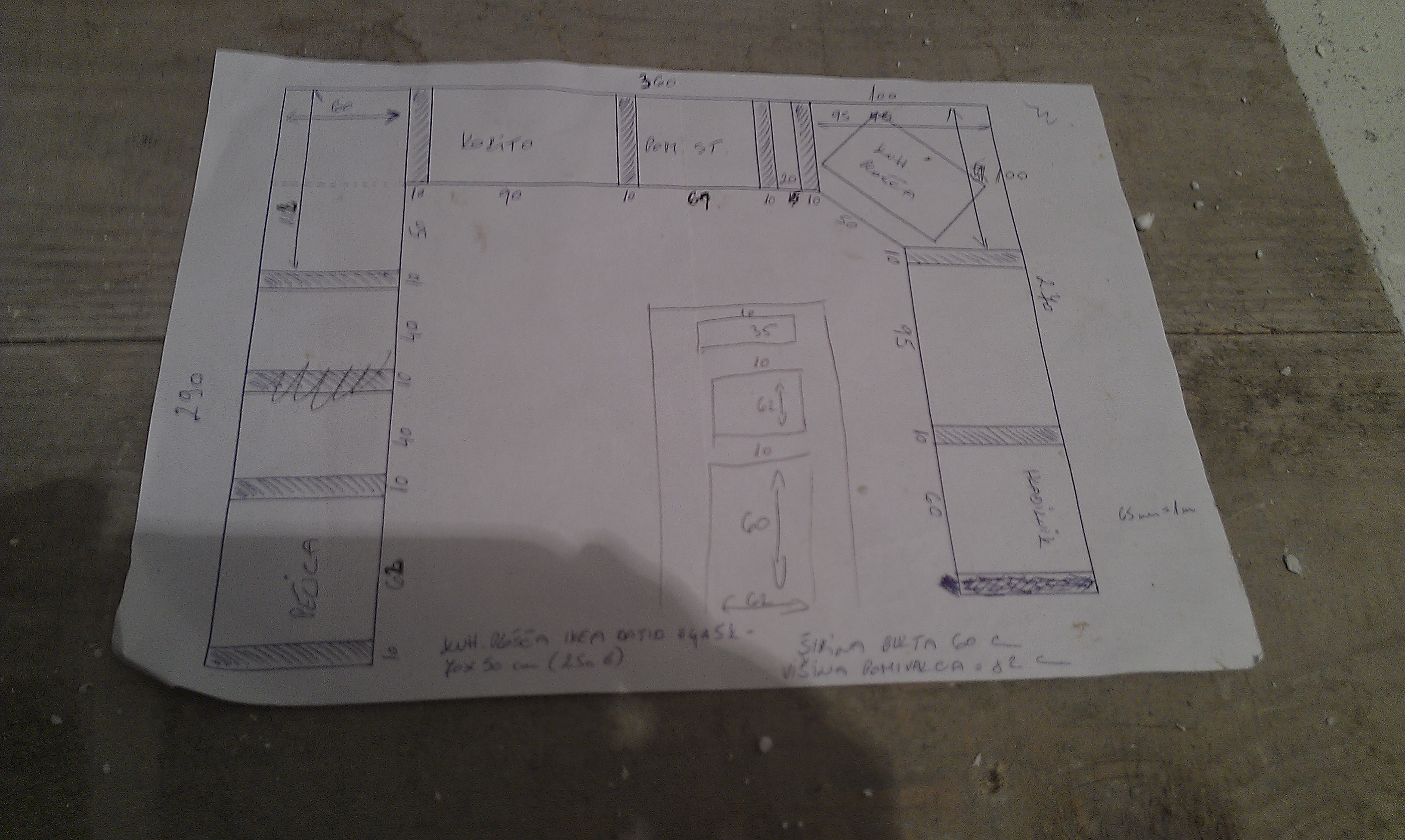

Brez načrta ne gre. Meni je načrt naredil priznani arhitekturni biro ''Uzdaj se use i u svoje kljuse d.o.o.''. Bil je zelo drag vendar vreden vsakega centa. Končni elaborat je zgledal takole:

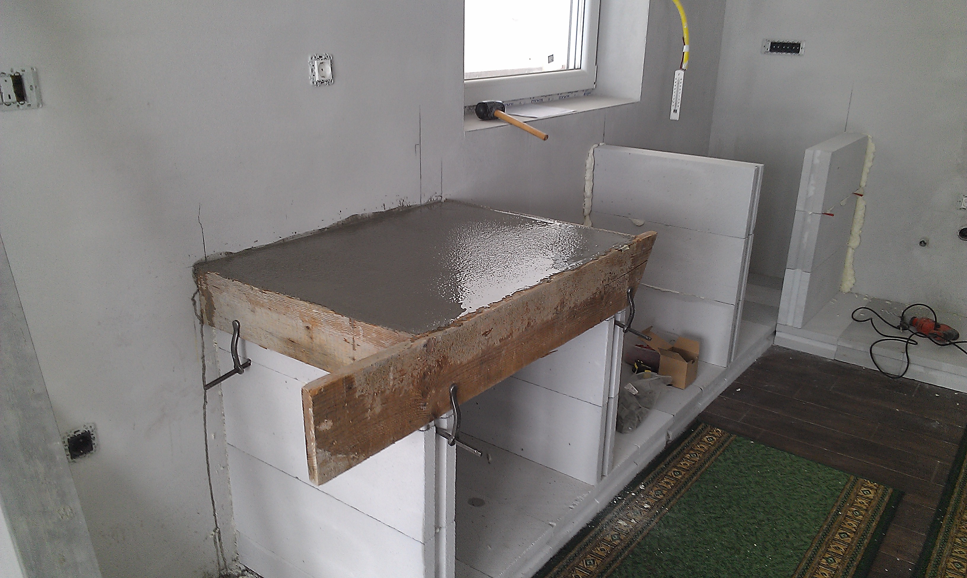

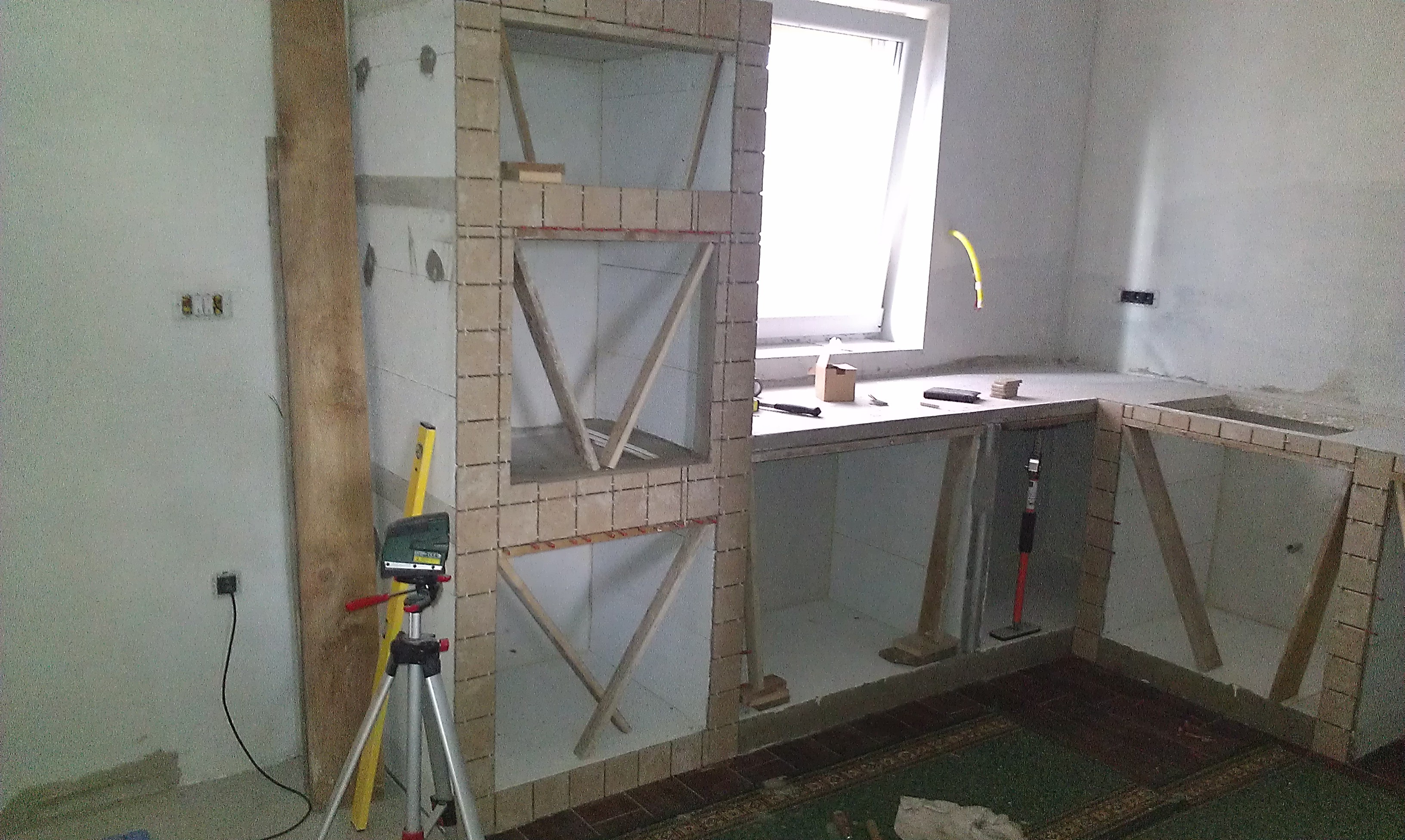

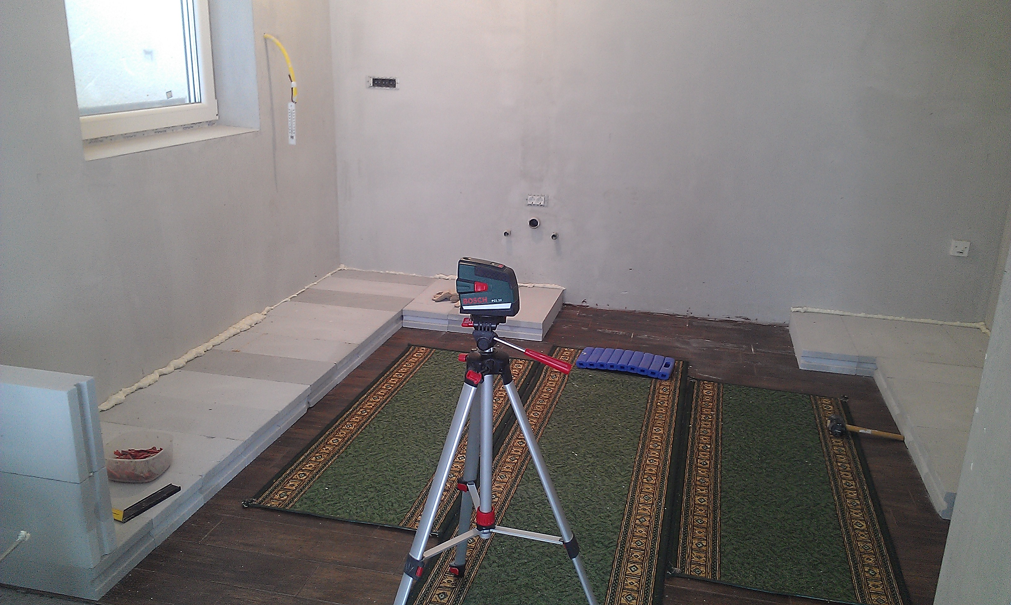

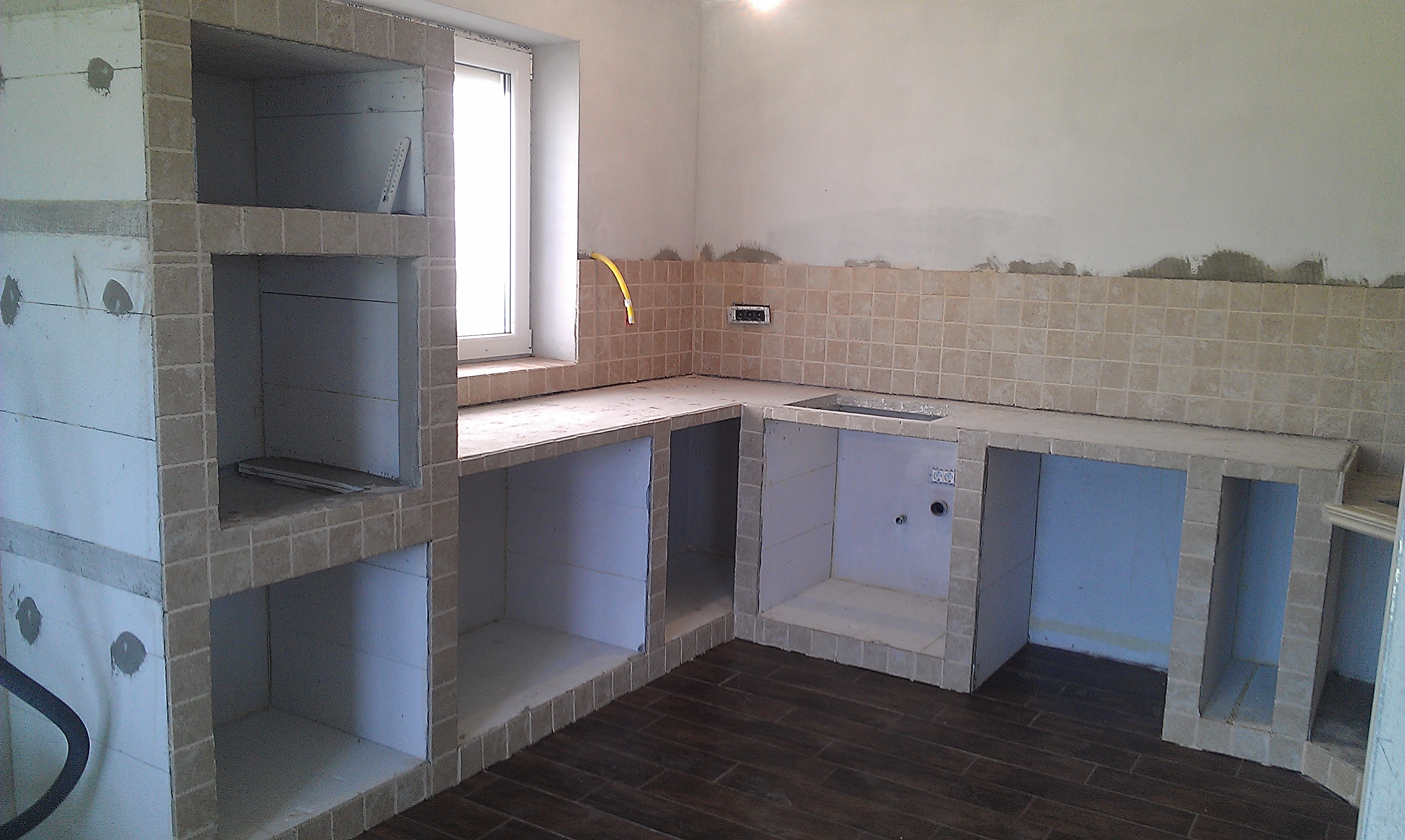

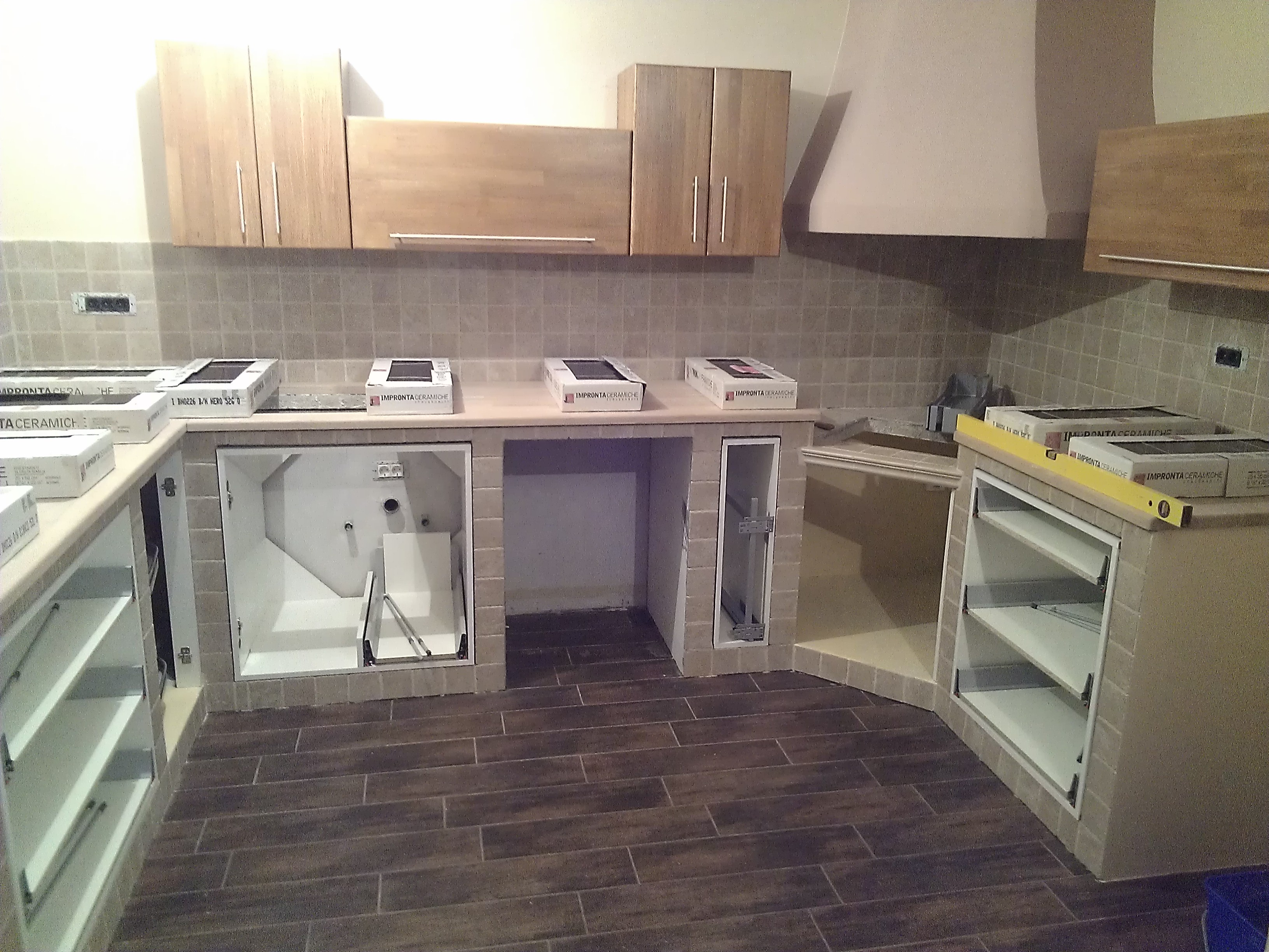

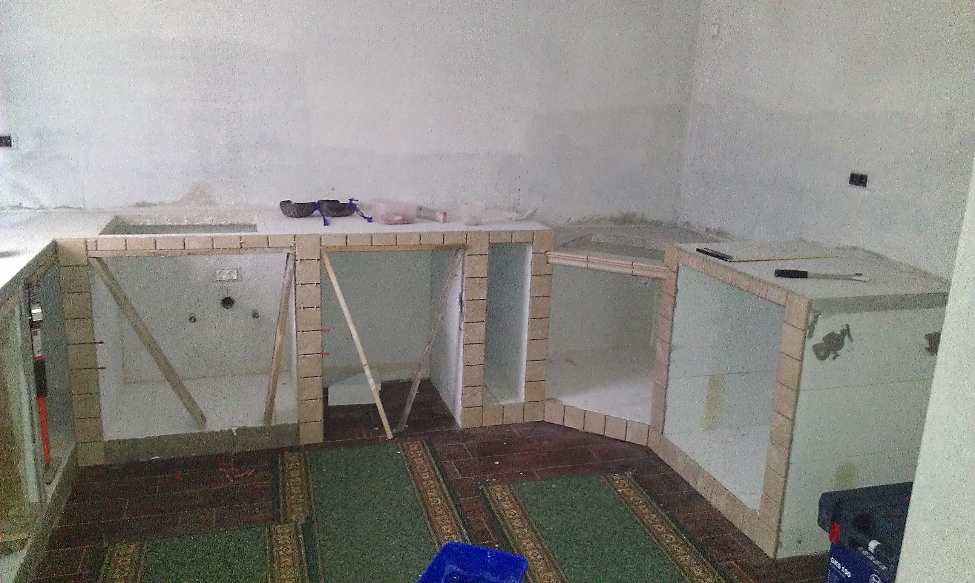

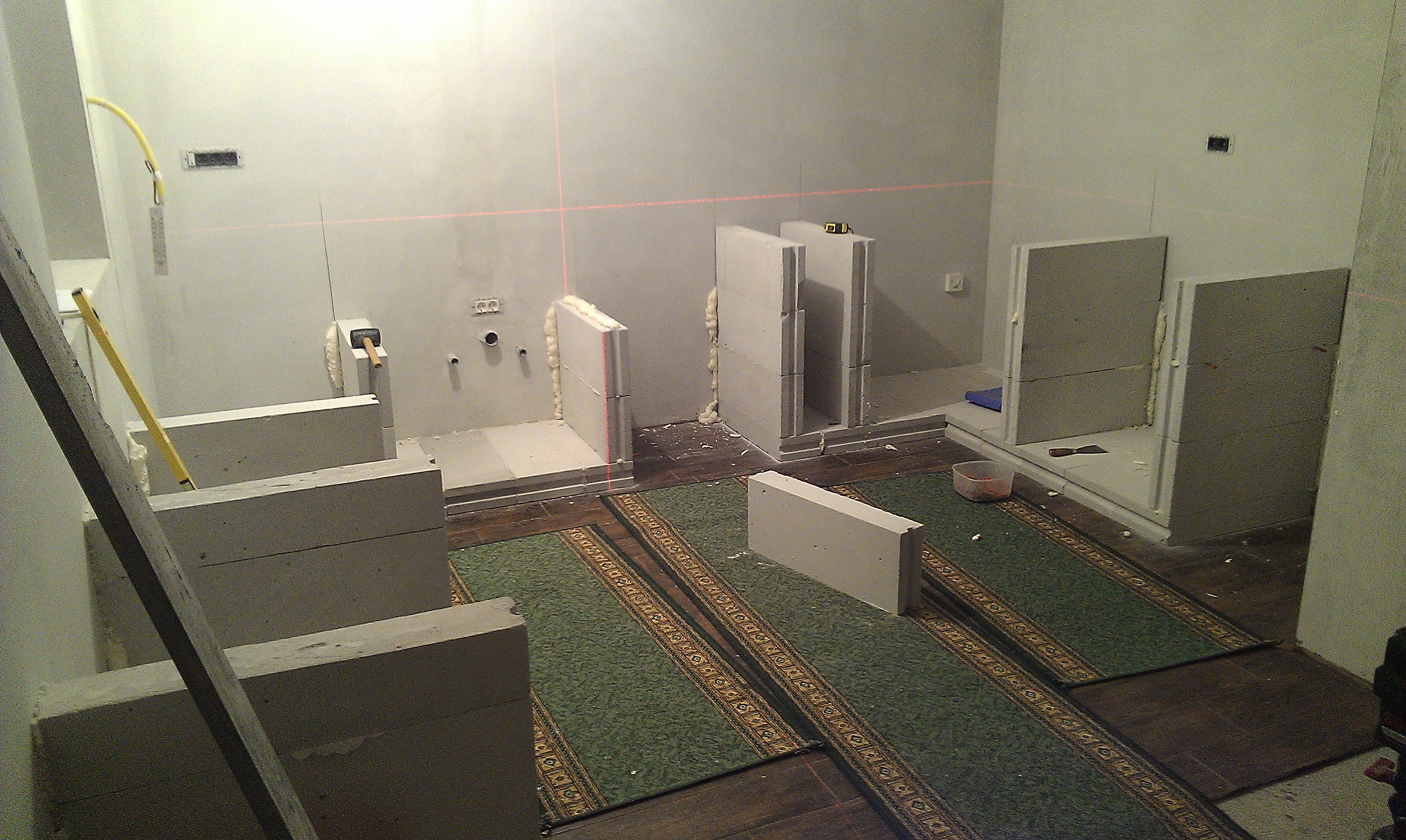

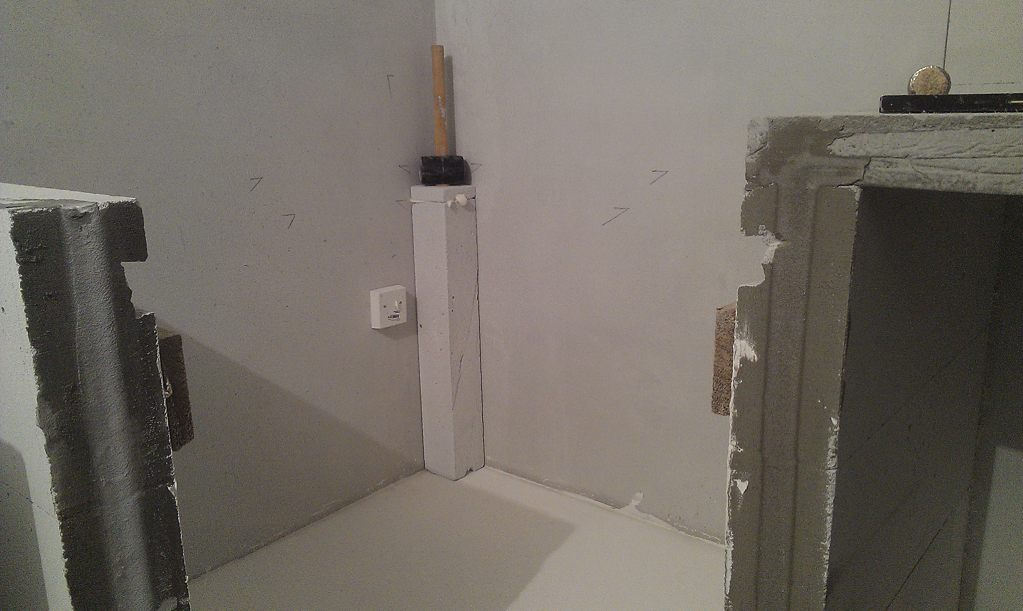

Zidal sem s siporeksom 10 cm, lepil pa s purpeno. Lepil sem na ploščice, ki sem jih prej položil po celi kuhinji, torej tudi pod omaricami.
Zidava je enostavna in delo je hitro napredovalo...
Kmalu je bila na vrsti ''šolnga''...Najprej za omaro kjer bo pečica in mikrovela...
Potem še za ostalo...

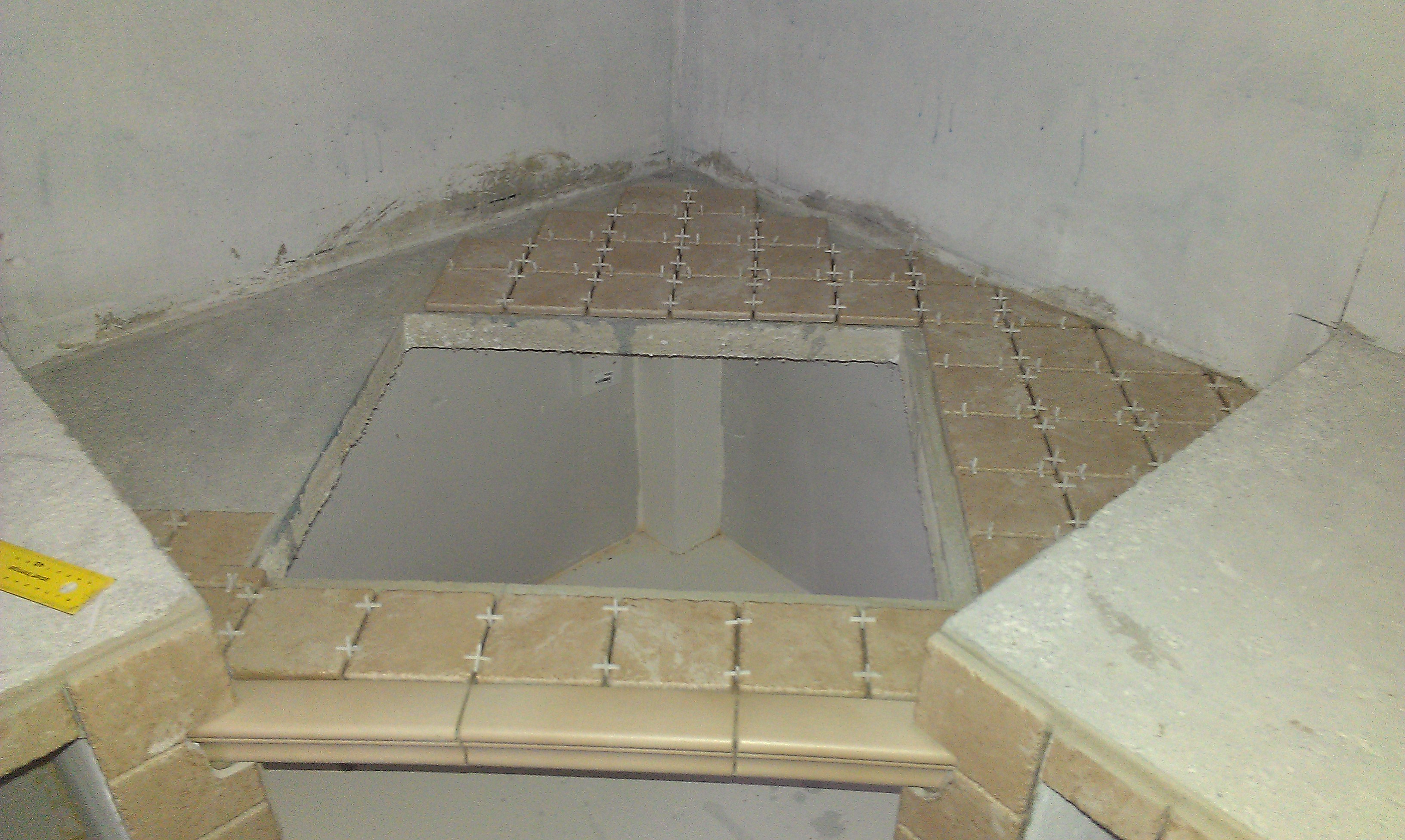

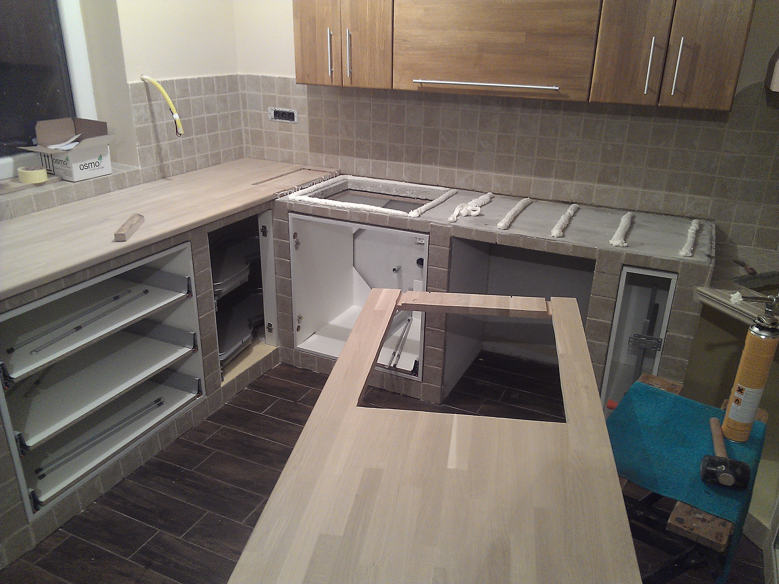

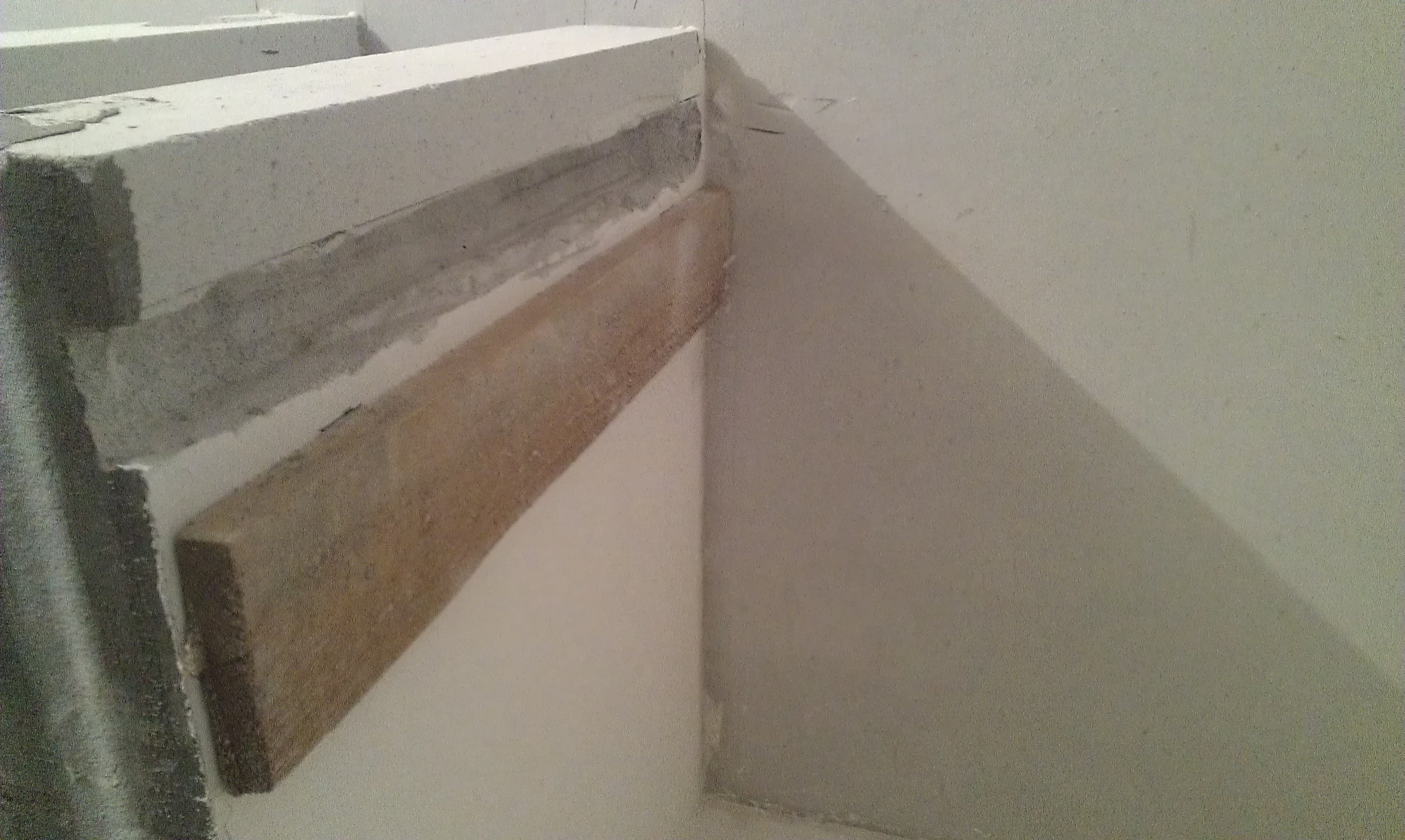

V kotu, kjer bo kuhalnik, je pult nižji, zato sem v siporeks naredil utore, da se bo plošča dobro ''usidrala''...
V kotu pa stebriček kamor se bo plošča naslonila...

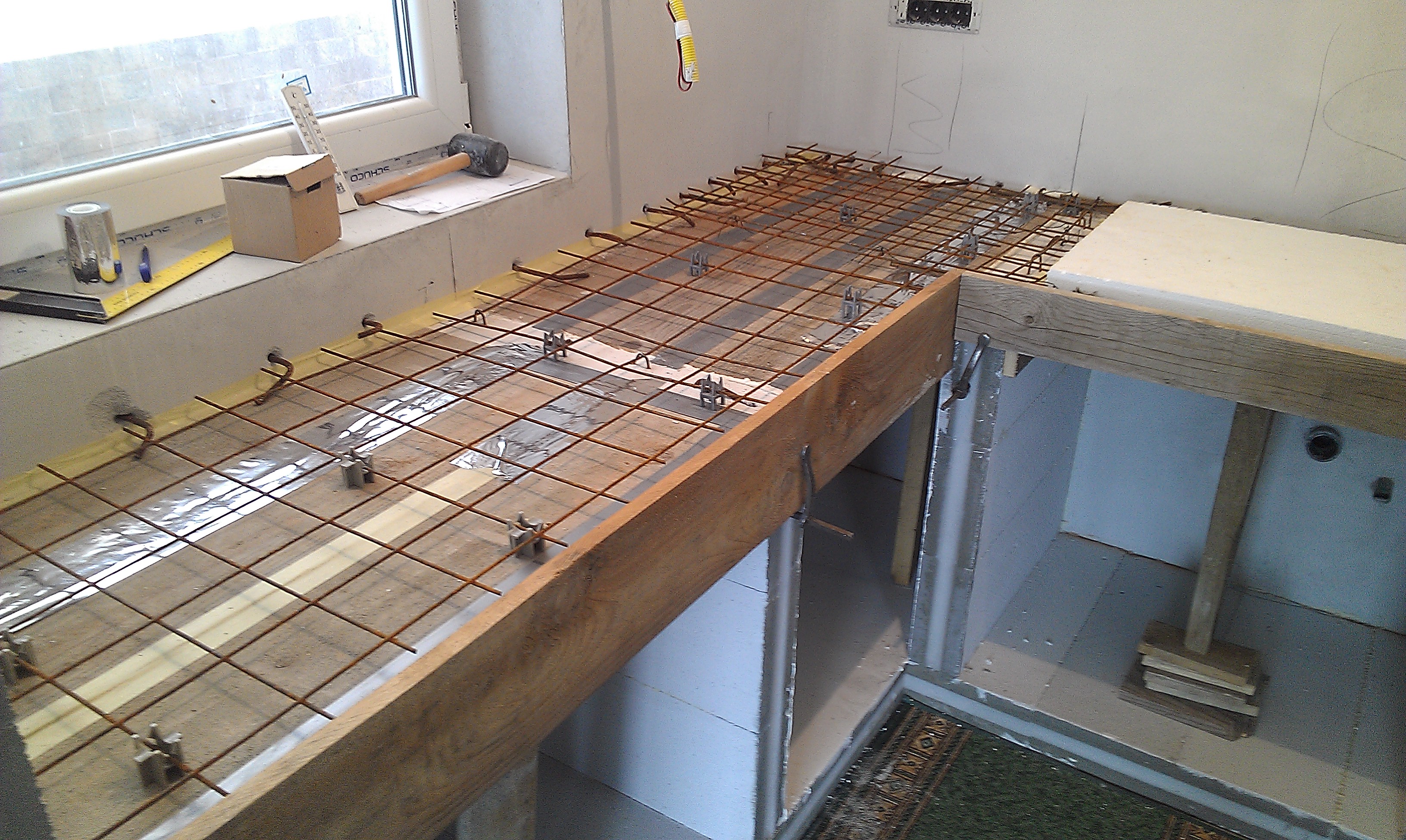

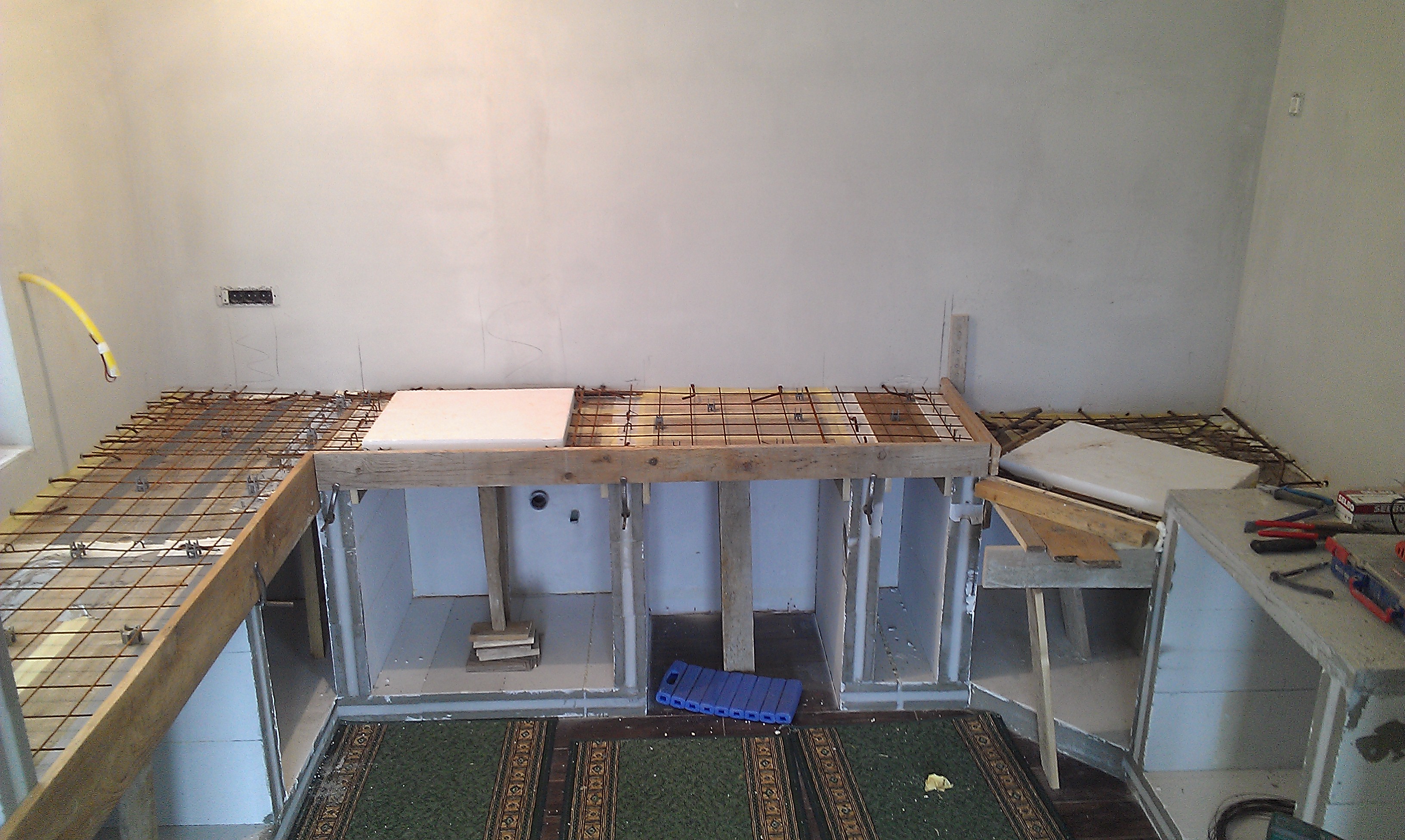

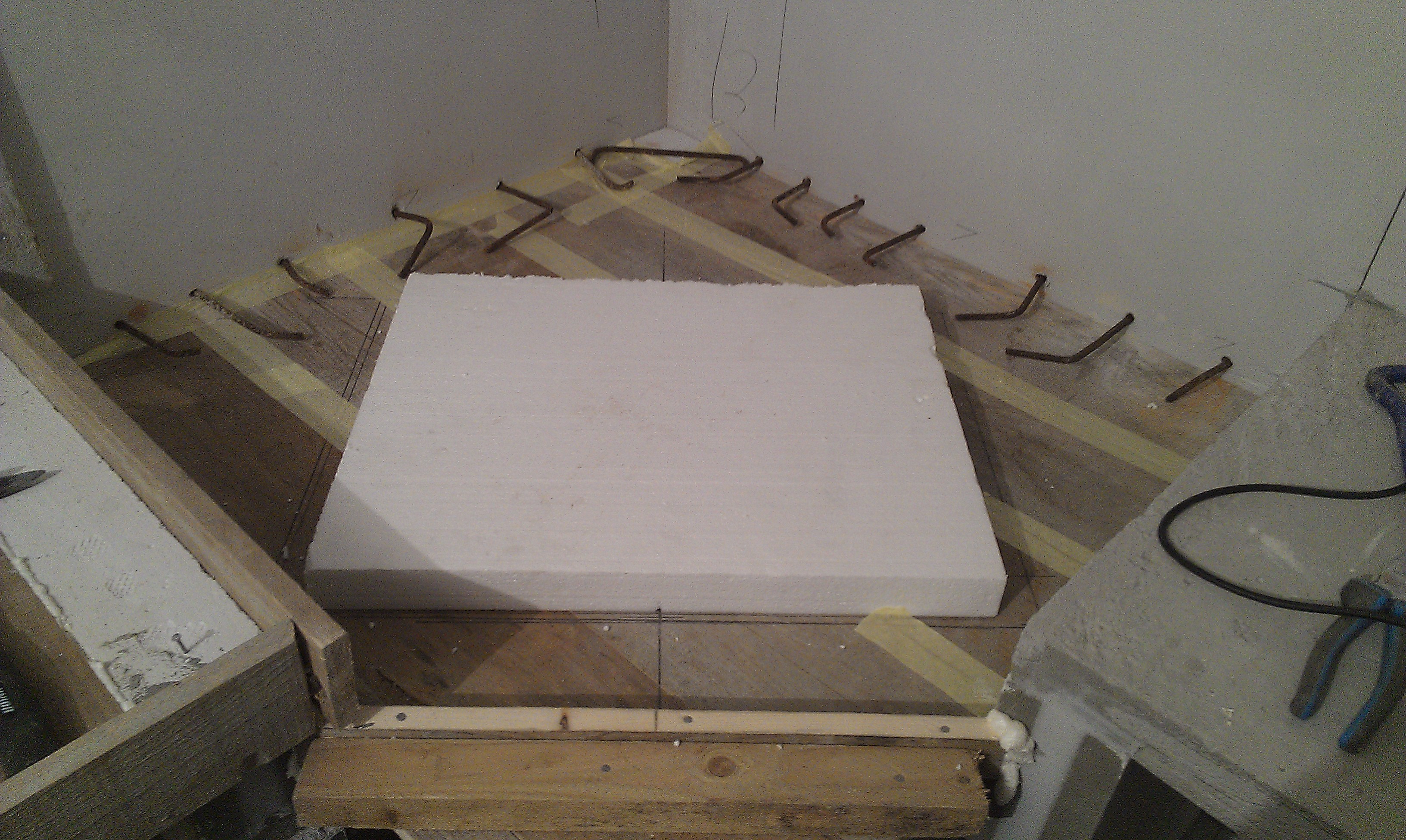

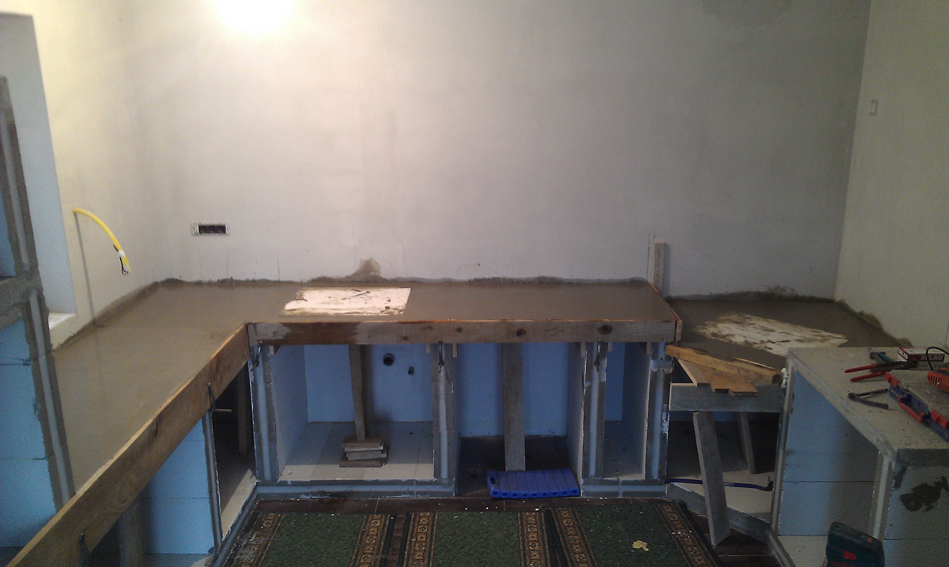

Jasno brez sidranja v zid in armature ne gre...Tam kjer bodo odprtine za kuhalno ploščo, korito ipd. sem dal 5 cm. debel stiropor. Toliko je debela tudi plošča...
Zalil sem z že pripravljeno mešanico za tlake (25 kg žaklji) v katero sem dodal še mikroarmaturo (nekakšni ''kosmi'' iz umetne mase)...

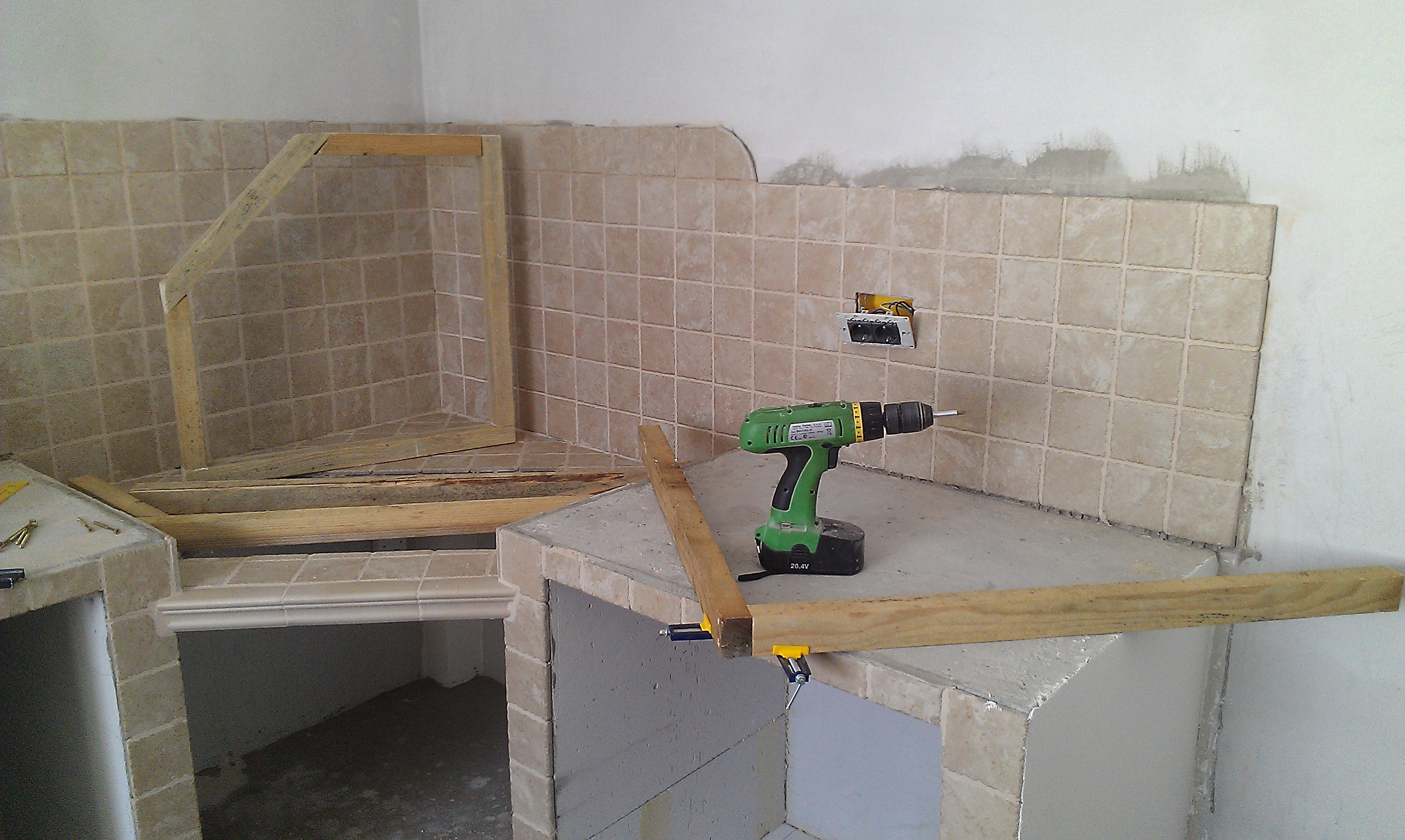

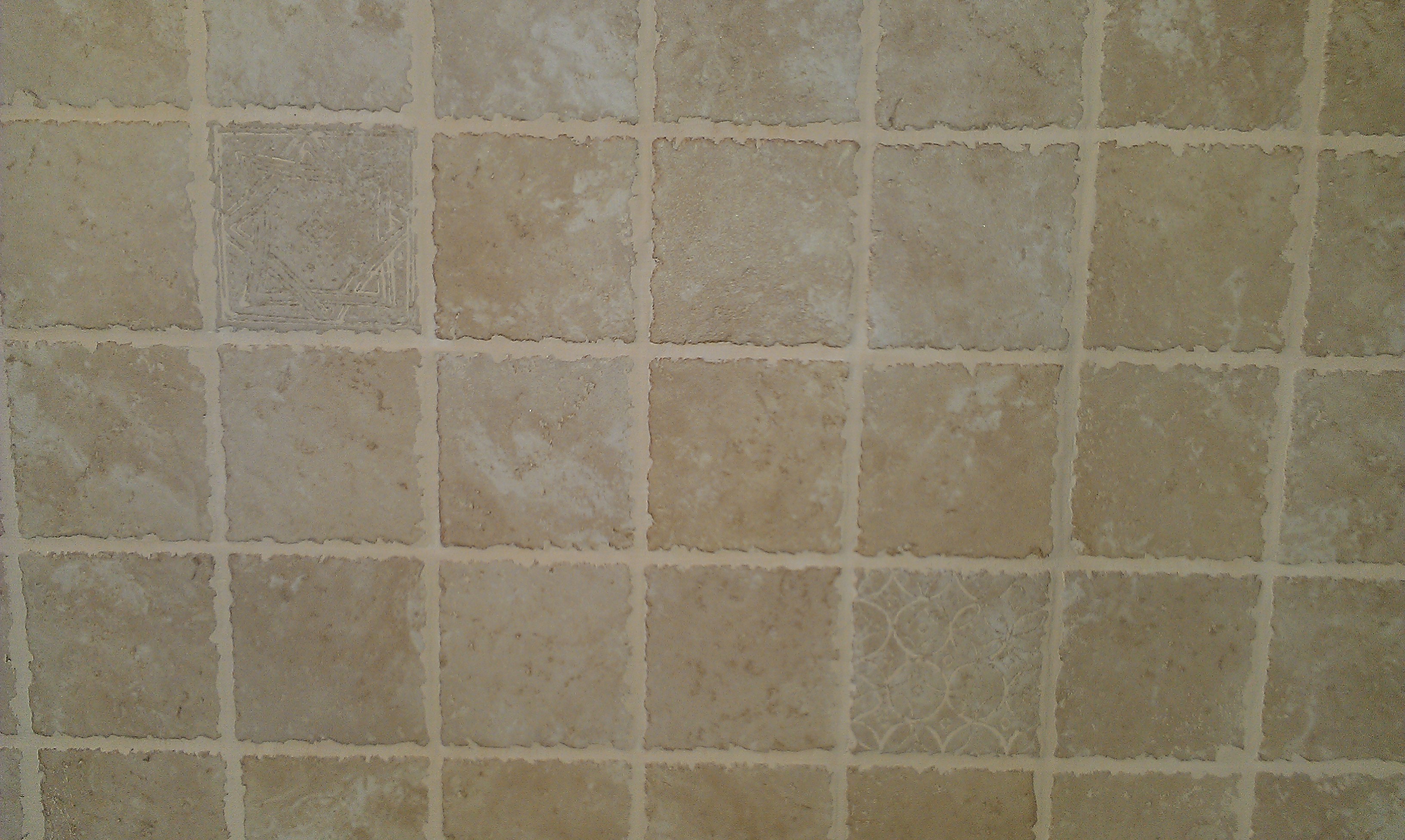

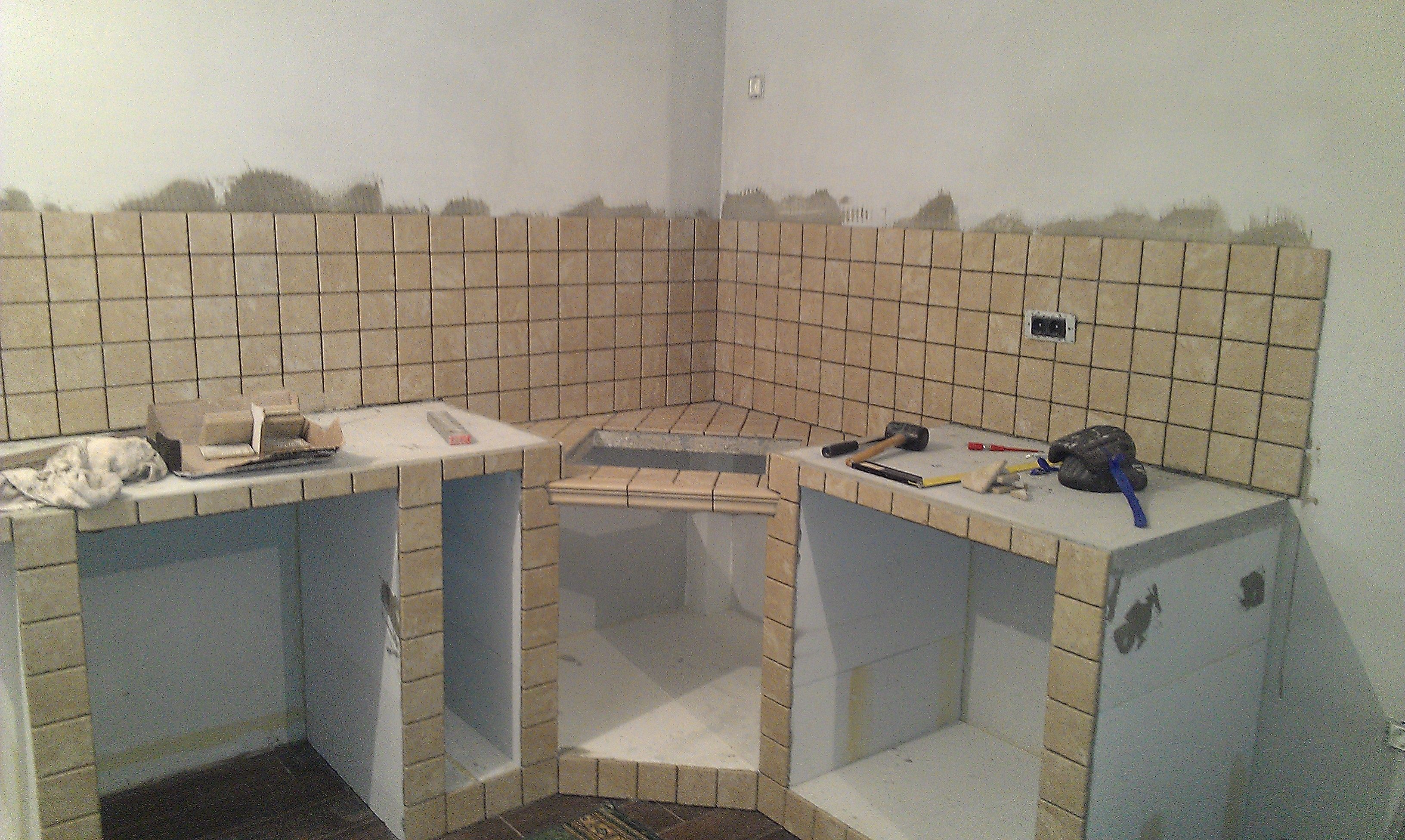

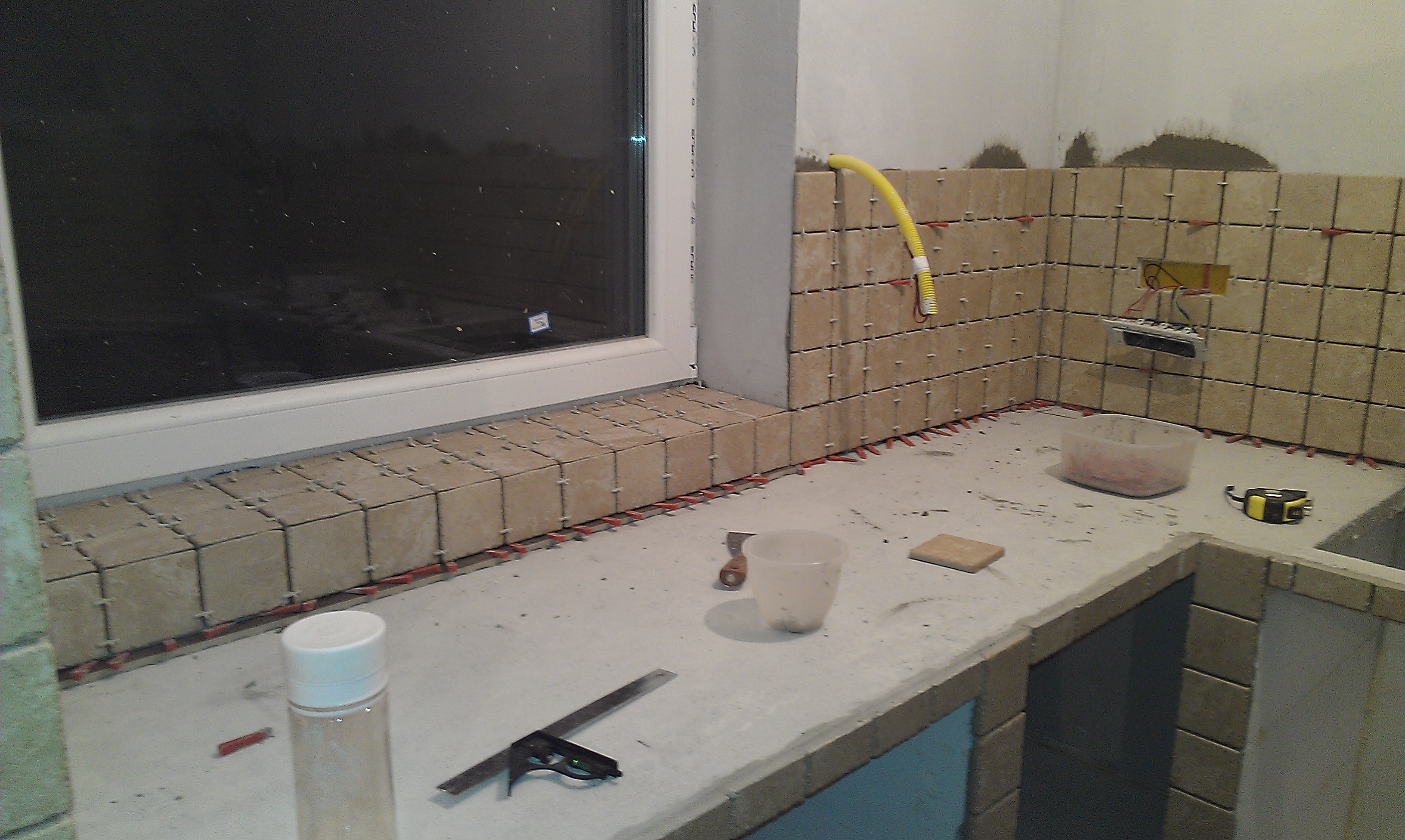

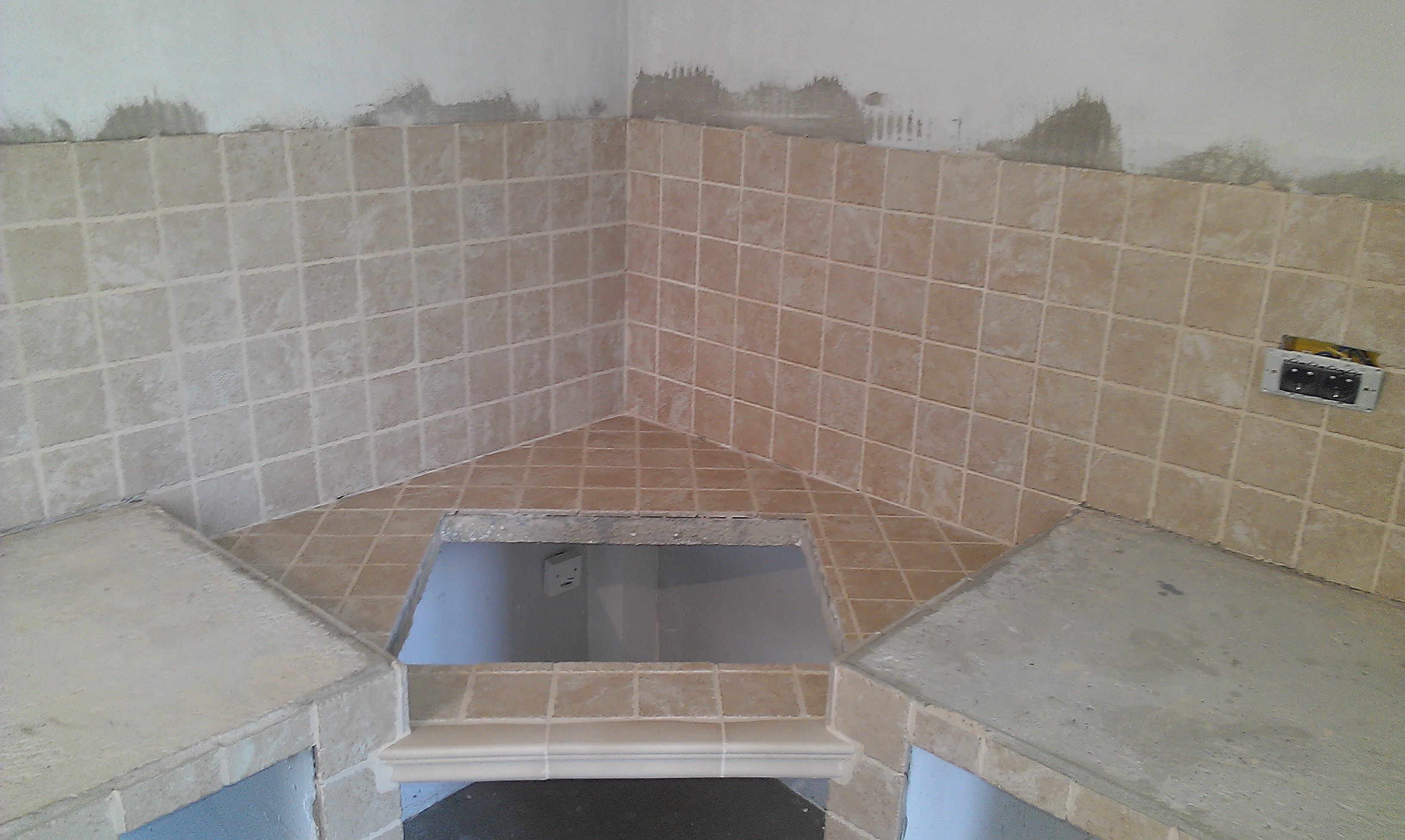

In že so na vrsti ploščice. Nabavljene v Cescutti piastrelle - Ronchi. Proizvajalec ploščic je Cerdomus, linija Pietra d'Assisi, dimenzija 10*10, barva bež (beige), cena €45/m2. Ploščice so trde ko satan in ni variante, da jih režeš z klasično rezalko - vsaj te majhne ne.
Jasno po polaganju je na vrsti fugiranje. Uporabil sem Mapei Ultracolor fugirno maso. Po kotih, stikih s tlemi, pod lesenim pultom, v stikih med korpusi omaric in siporeksom pa še kje sem uporabil Mapei silikonski kit v barvi fugirne mase.
Med ploščicami so skriti tudi ''okraski''...

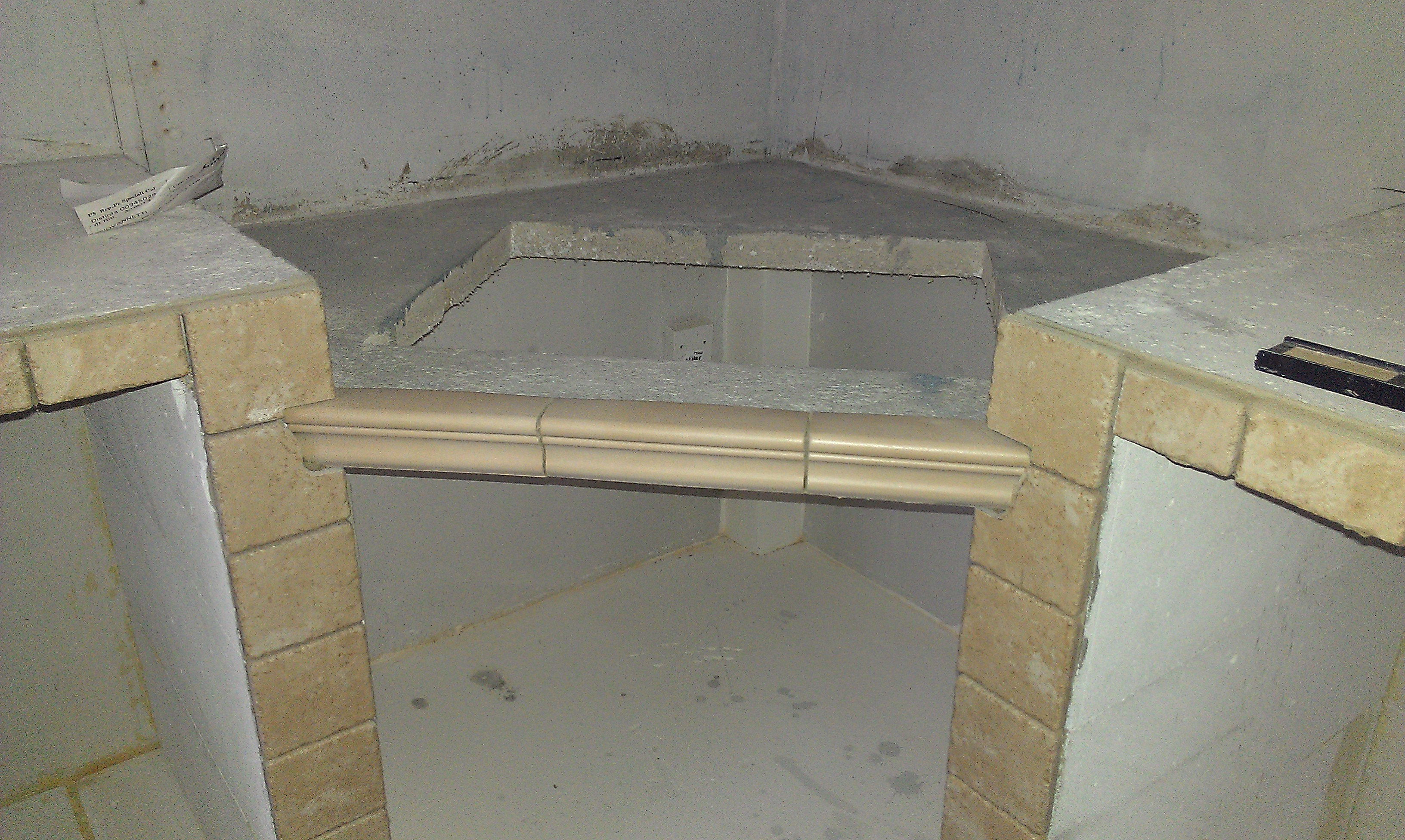

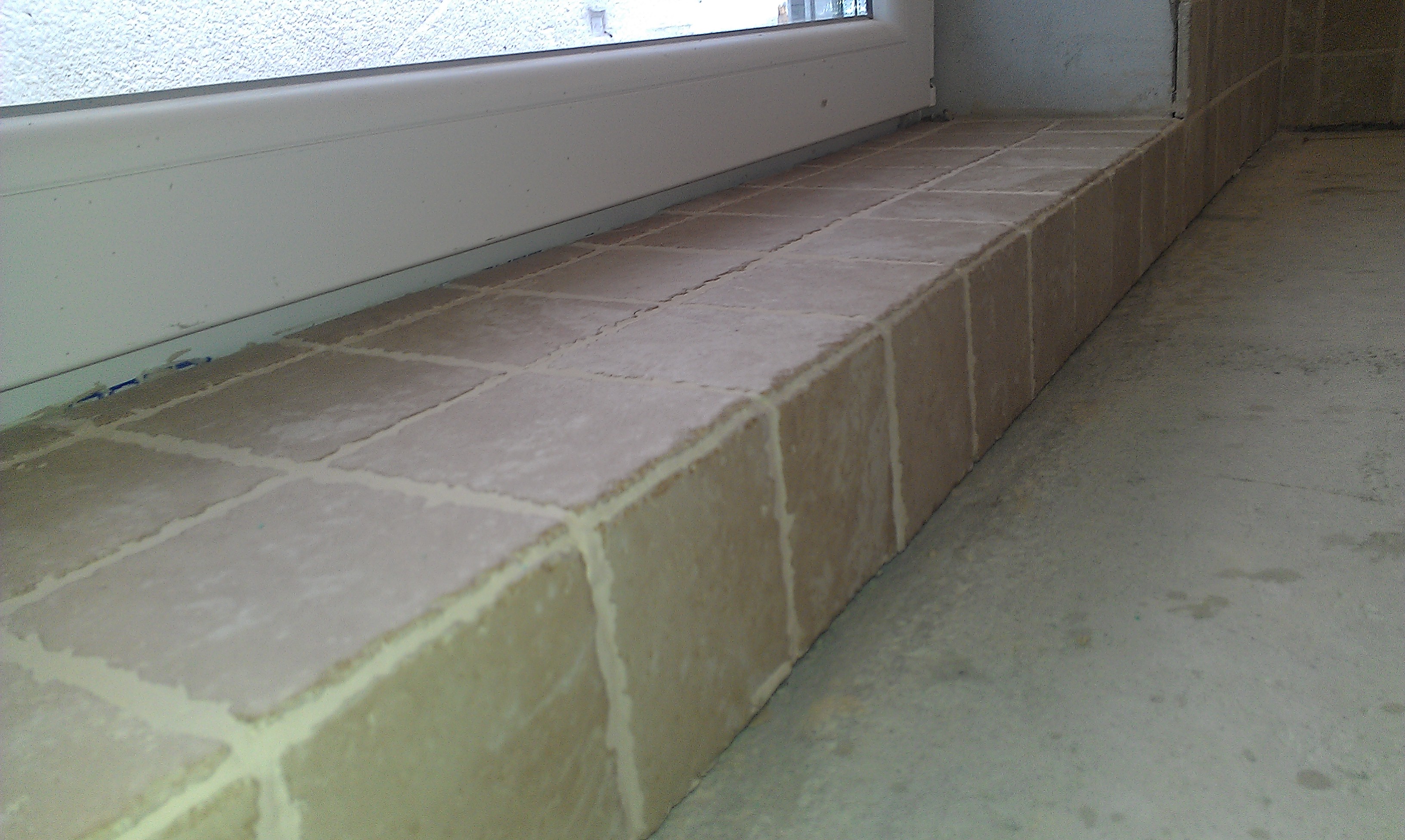

Seveda ima okenska polica rezan rob...

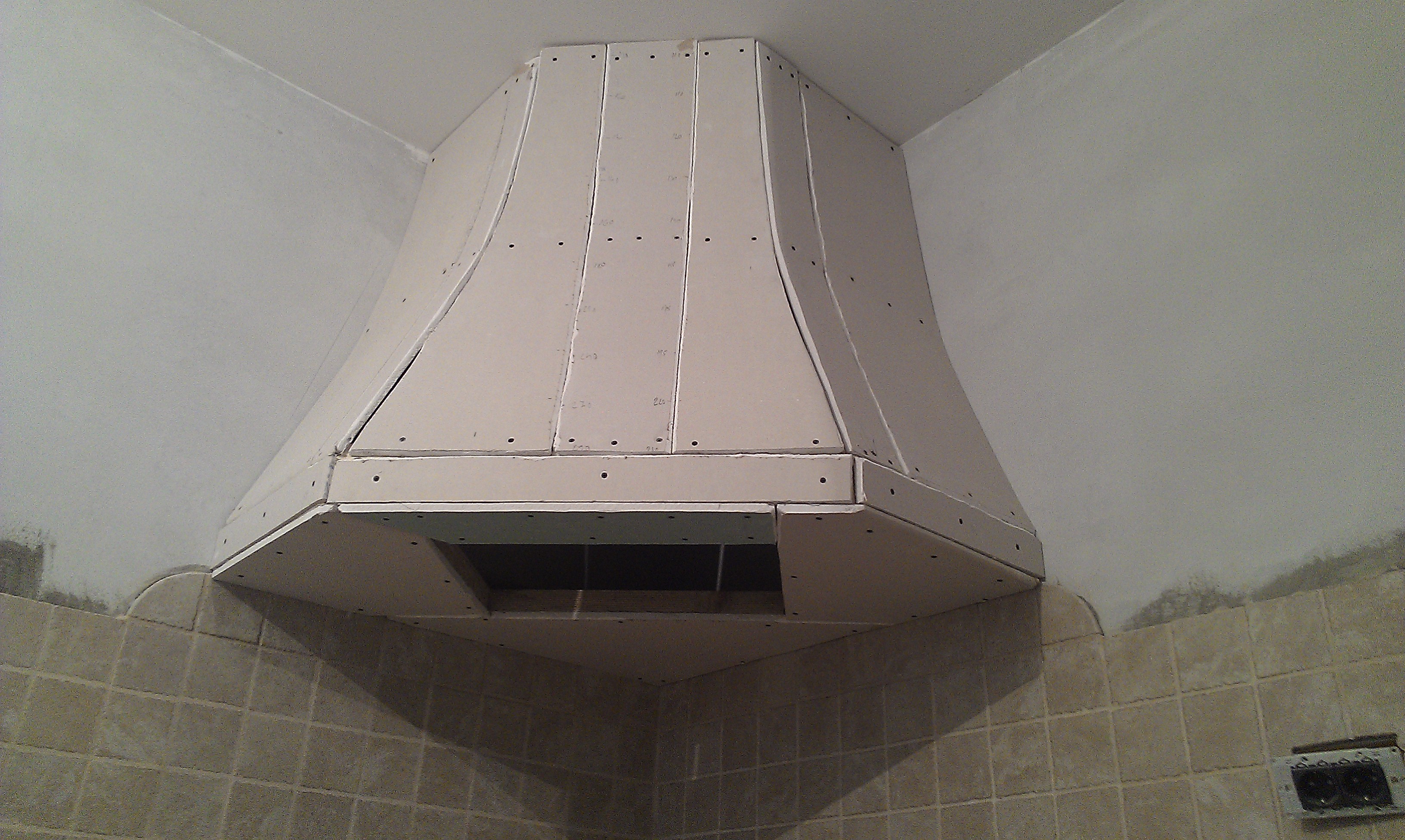

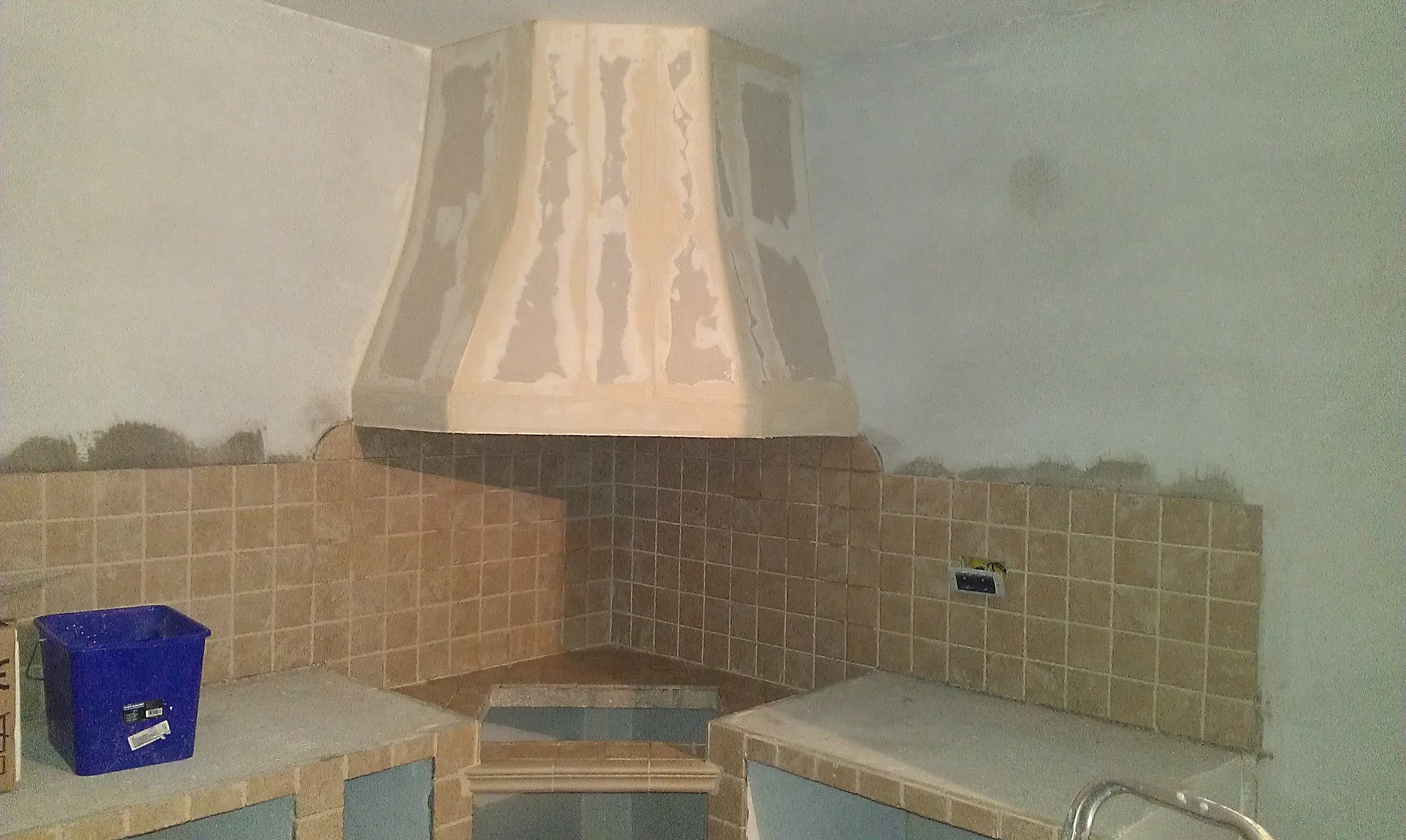

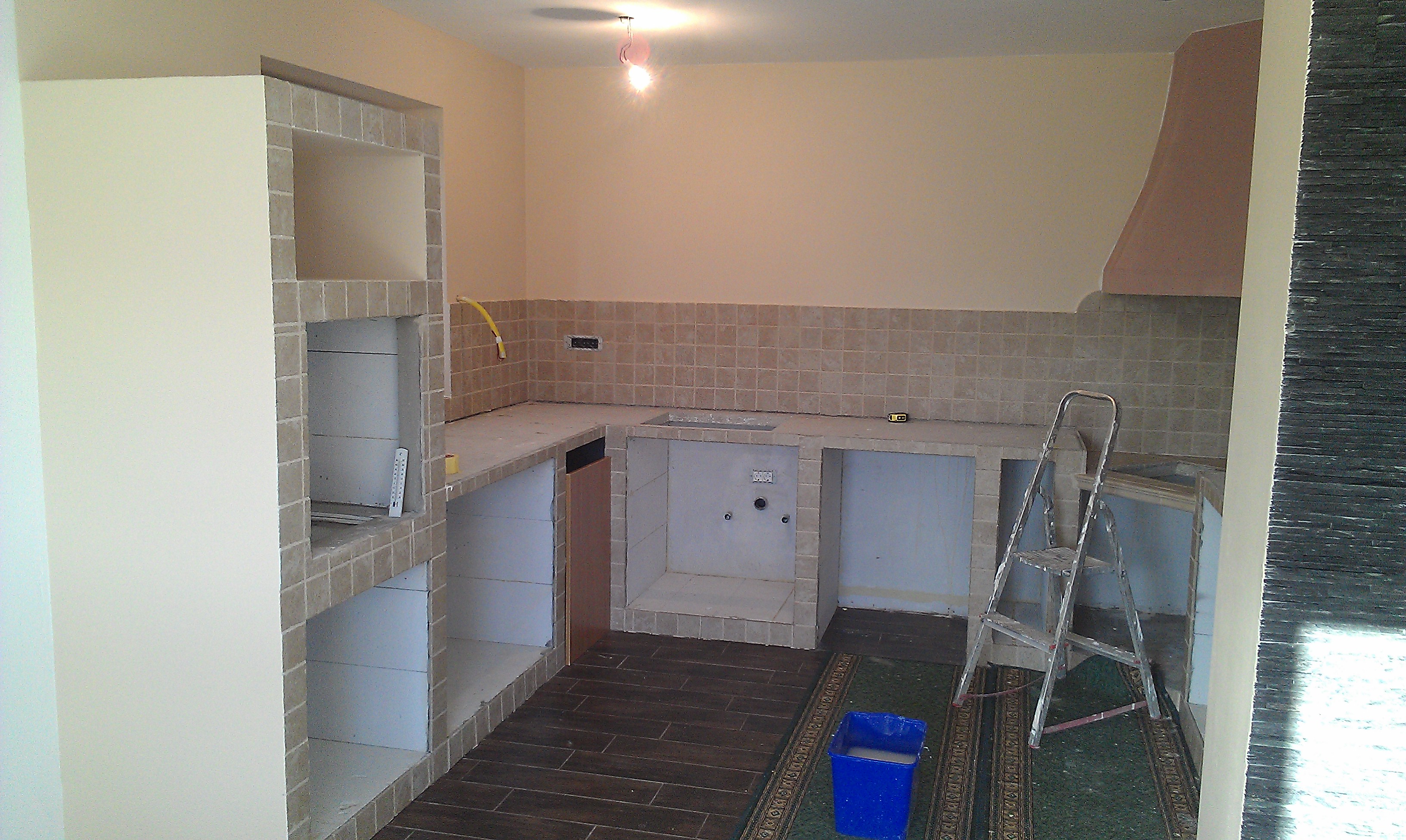

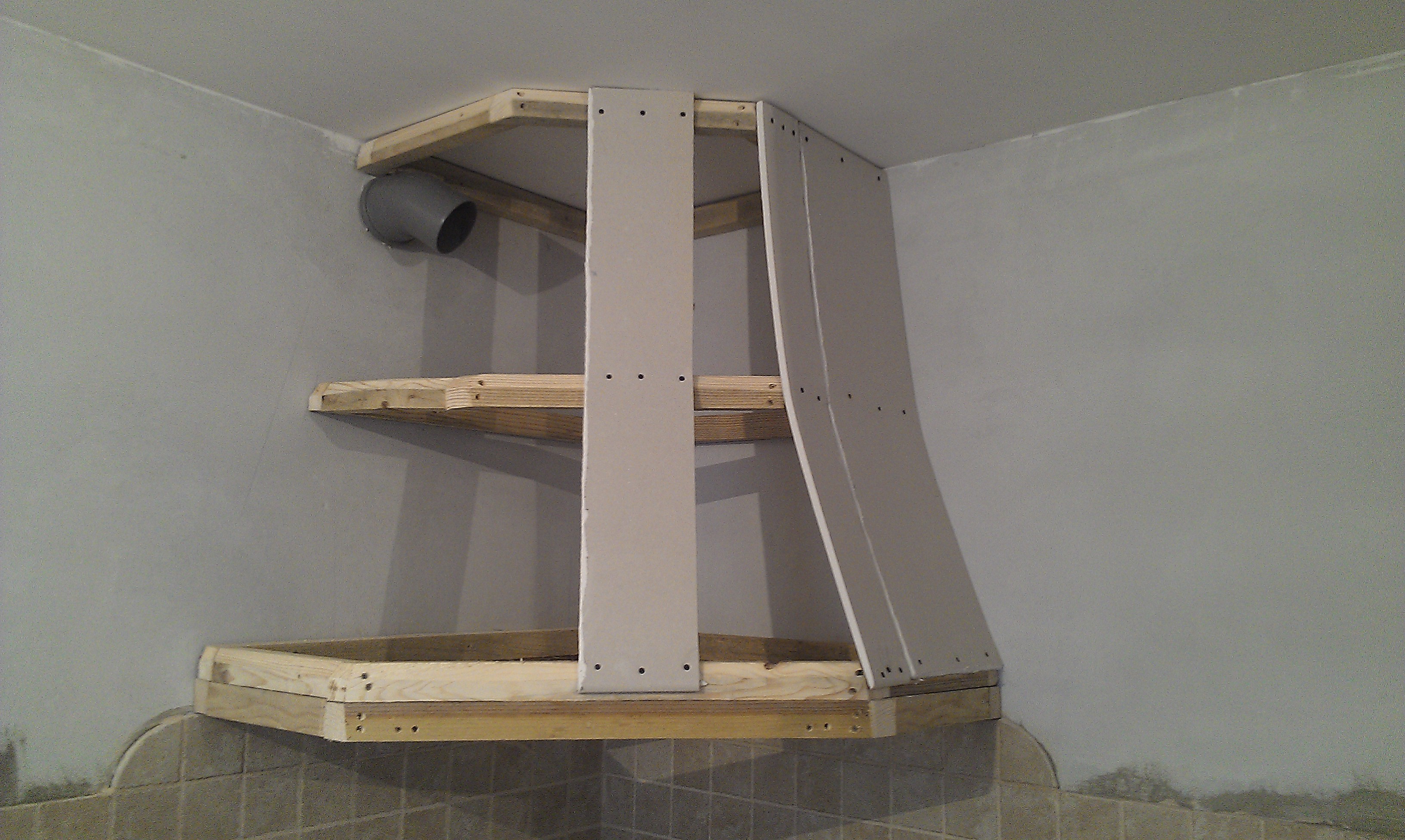

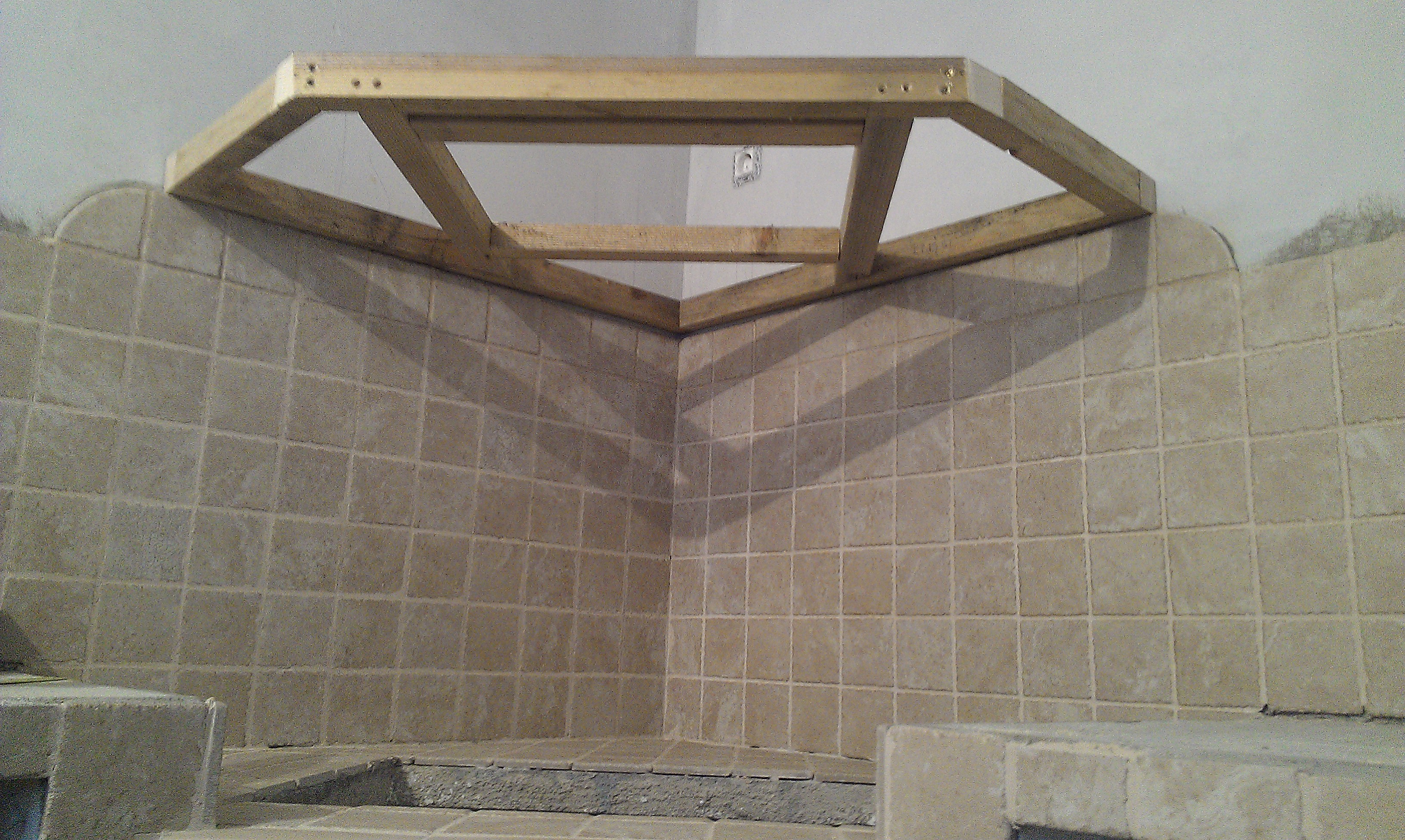

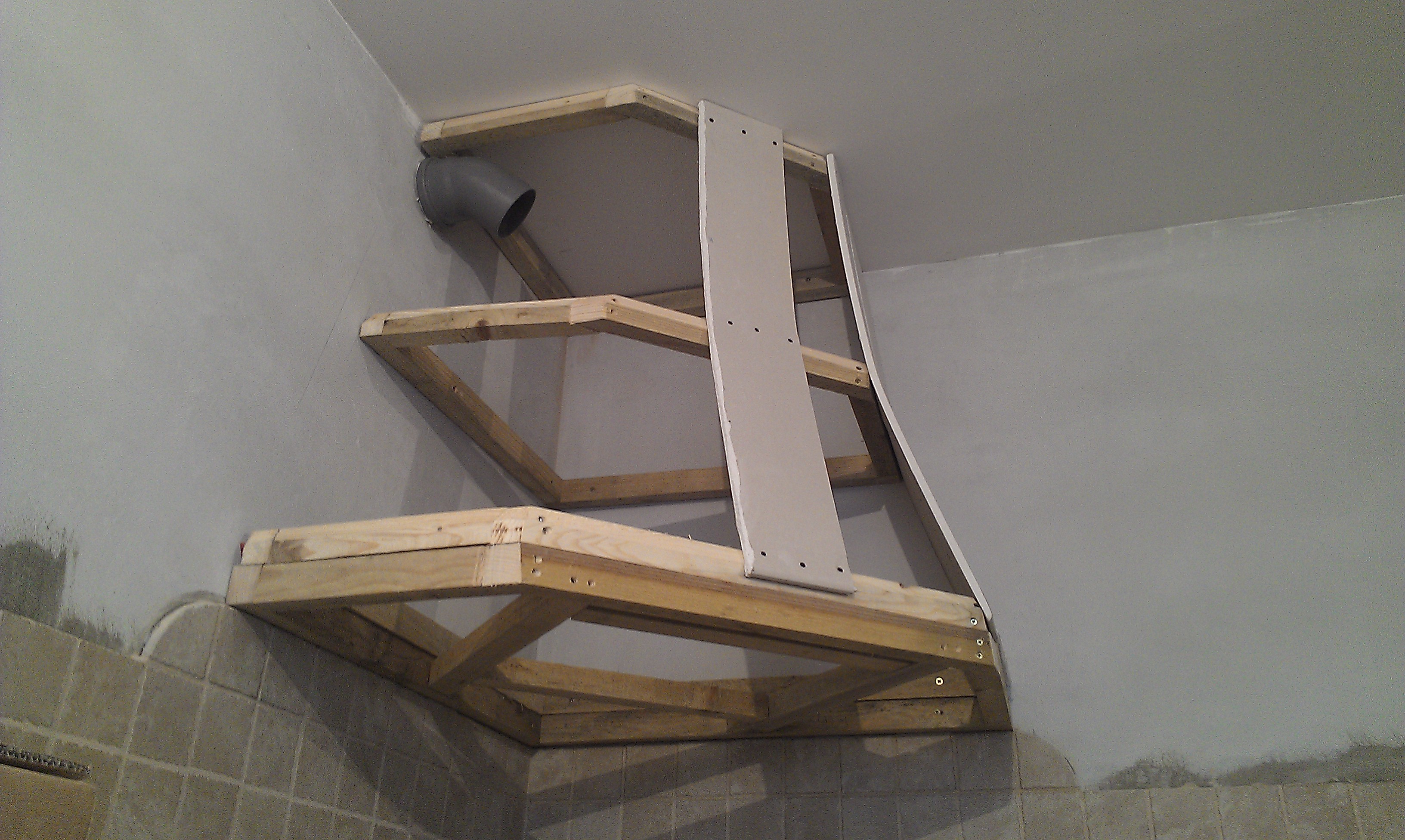

Na vrsti je izdelava okvirja za kuhinjsko napo. Okvir lesen in obdan s knaufom. Več pa na slikah...
Jasno je treba vse še pokitat. Tukaj stopi v akcijo Knauf Uniflott...
Drvimo ko šus zato je tu že barvanje. Uporabljena barva:
Pri omenjeni barvi naj povem, da je treba zaščitne trakove TAKOJ po barvanju, ampak res takoj, odstranit. Barva se strdi v nekakšno gumijasto prevleko in, če ne odstraniš trakov pravočasno, gre s trakovi še pol stene zraven...No pobarvano je zgledalo takole:

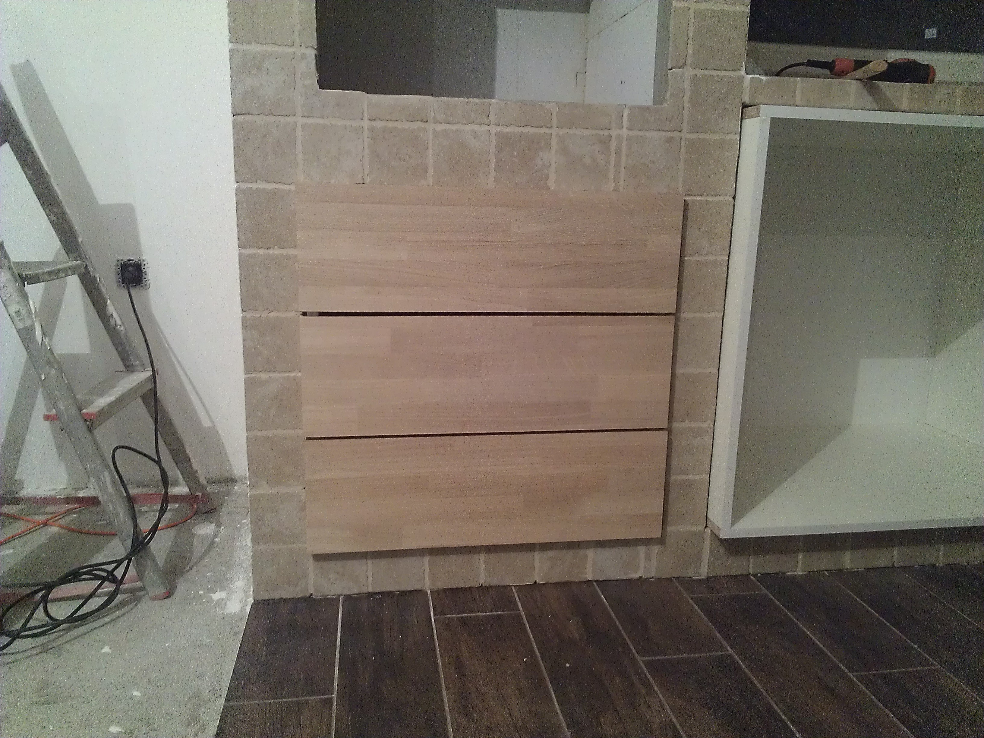

Naslednje so na vrsti omarice. Korpusi so iz iverala, fronti pa iz lepljenega hrasta - masiva, prav tako pult. Za pult in fronte sem bil v dilemi ali sam lepim hrast (plohe imam že pripravljene v kleti - zračno sušene pet let, nato še 14 dni v sušilnici) ali kupim industrijsko lepljenega. Problem je namreč zvijanje lesa. Zato sem najprej poizkusno naredil en front, ki se je kmalu zvil tako, da sem se odločil za industrijsko lepljenega - cena 2700€/m3. Ves material je bil nabavljen v Slovenija les - Hobby v Črnučah - Lj. Cena za hrast je bila dobrih 600€ (fronti, korpusi visečih omaric in pult). Iveral, skupaj z robljenjem je prišel cca. 200€ - če me spomin ne vara. Naročilo za razrez pa zgleda takole:

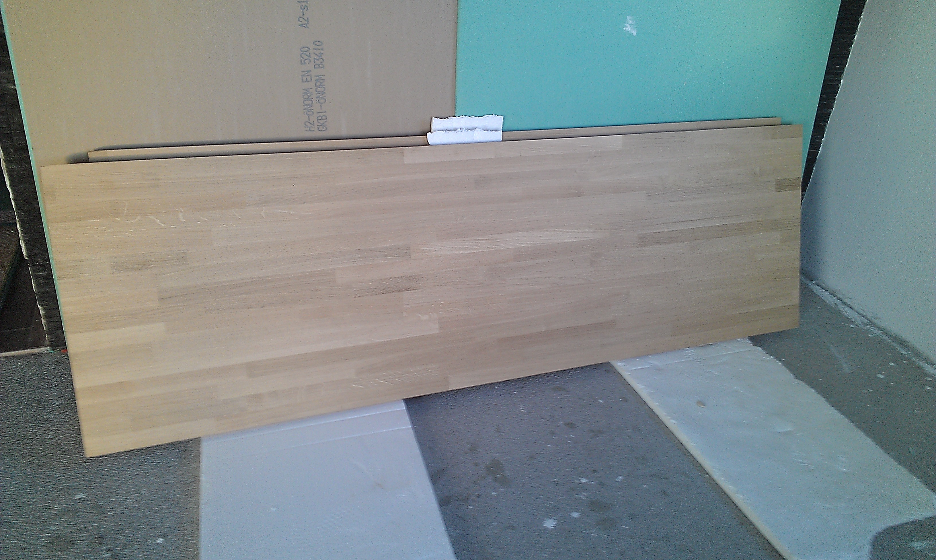

Pulti so doma...
Iveral za korpuse pa tudi...

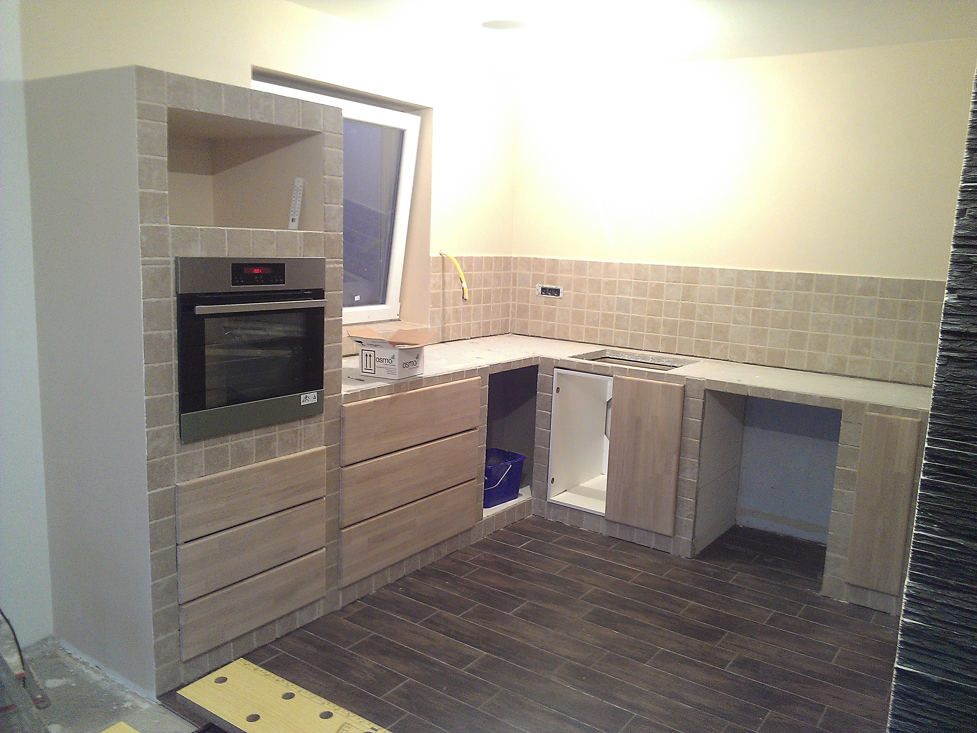

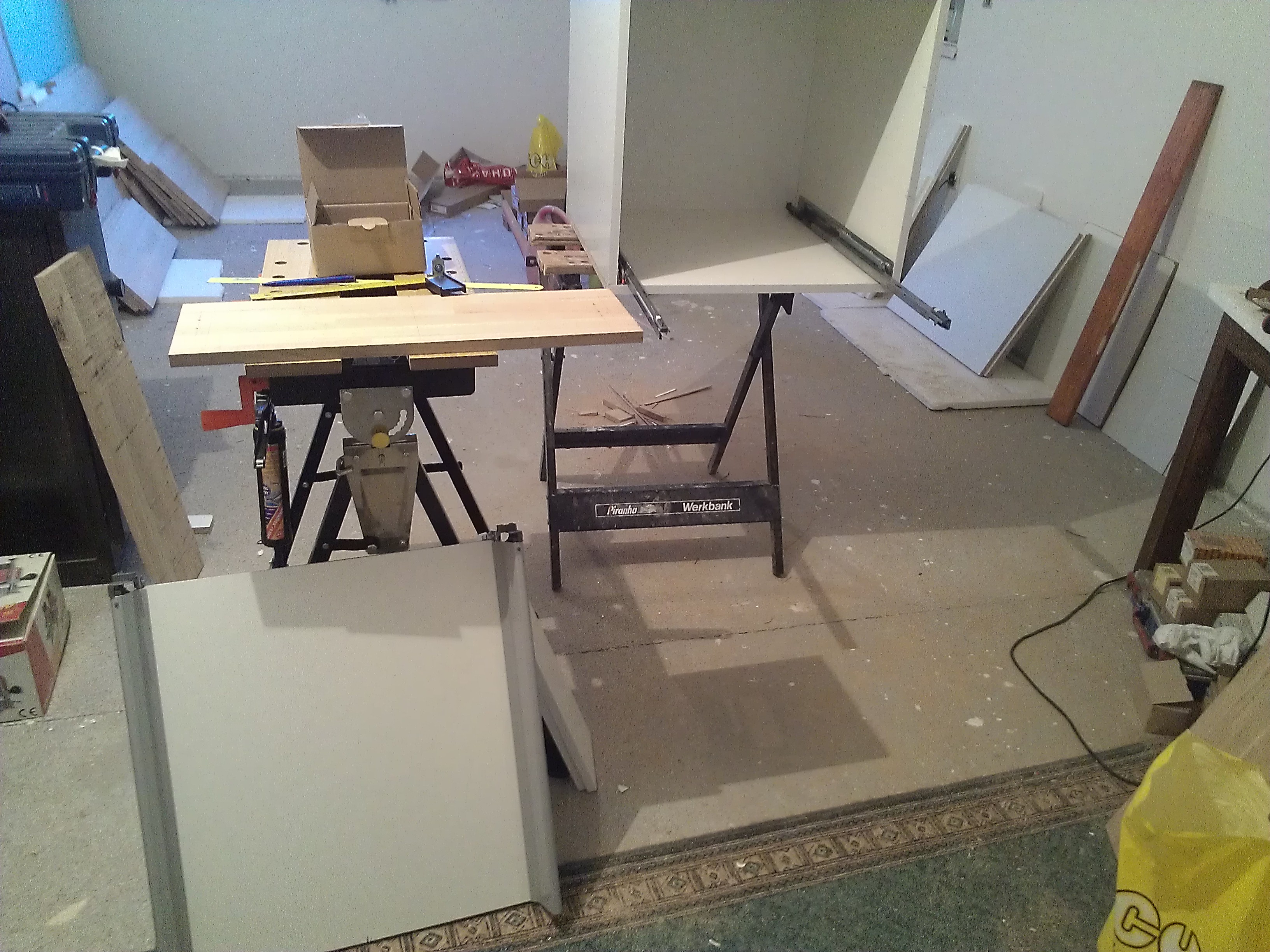

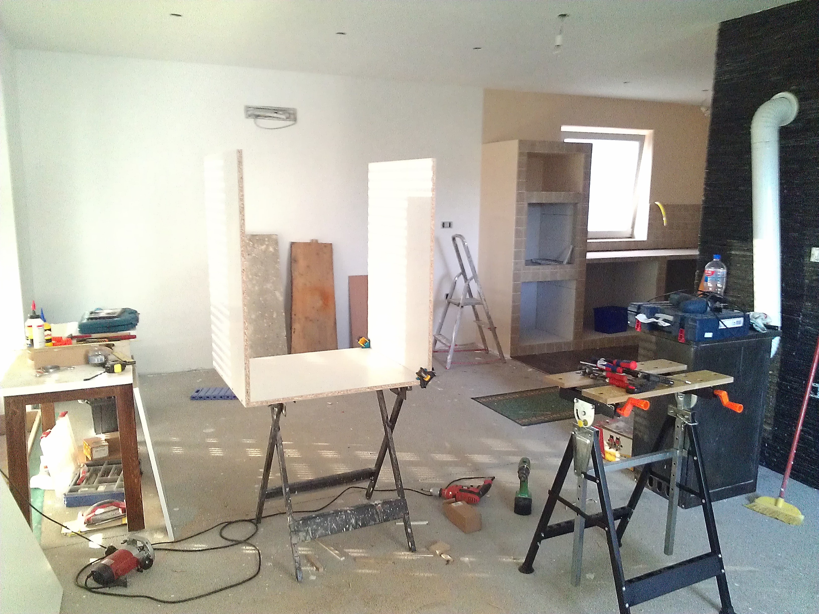

Lahko sem začel z izdelavo korpusov. Stranice sem vijačil skupaj z lesnimi vijaki, ''tiplal'' jih nisem. Mislim, da ni potrebe saj bodo tako ali tako v ''siporeks zabojih'':

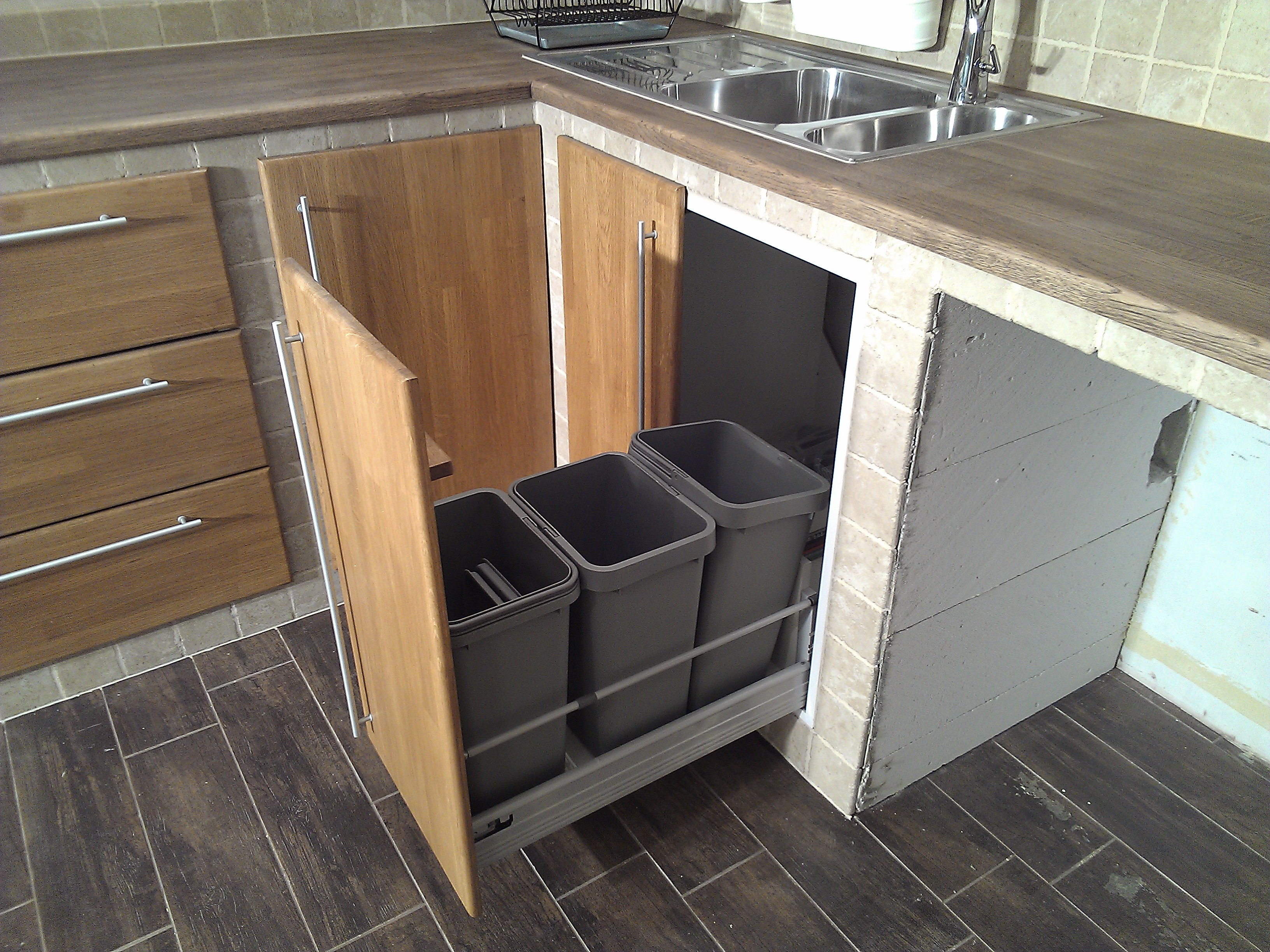

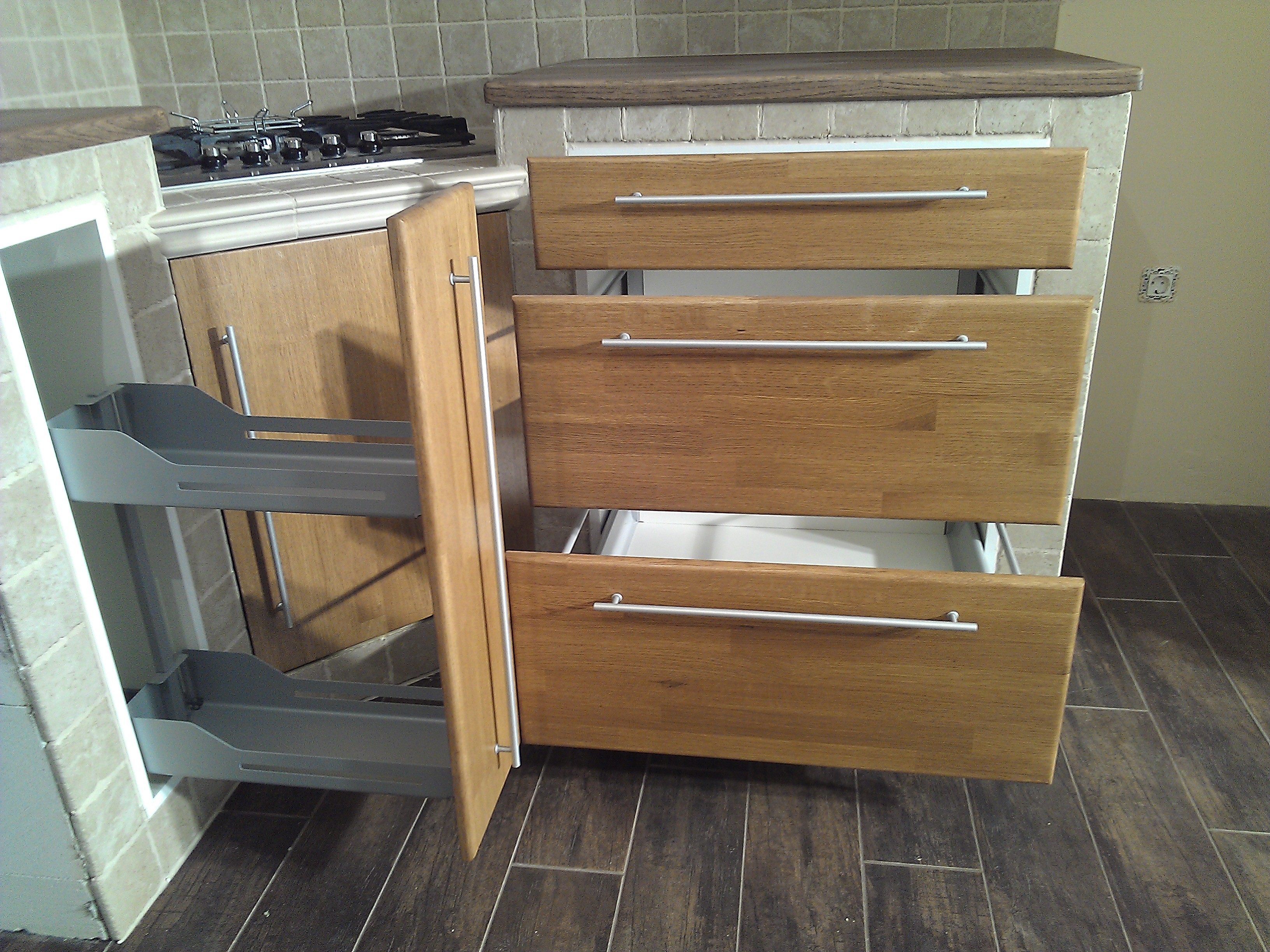

Ko so bili korpusi končani je bilo potrebno vanje montirati še vodila. Vodila so vsa proizvajalca Blum kupljena v Schachermayer - Trzin. Prav vsa (vodila predalov, panti na vratih omaric...) so na tiho zapiranje. Cena vsega materiala je bila 800€. V ceno so zajeta vodila predalov (30€/predal), panti za omarice, vodila vrat visečih omaric, ozka izvlečna omarica in izvlečne police kotne omarice.
Montaža vodil...
Montaža ''pantov'' oz.,pravilno slovensko, odmičnih spon...
Pa še montaža ojačitev na vratca omaric, ki bodo poskrbela, da se vratca na bodo krivila...
Prva draft omarica je zgledala takole...
Vse fronte sem nato lepo pobrusil in z nadrezkarjem obdelal, ''zaokrožil'', robove...

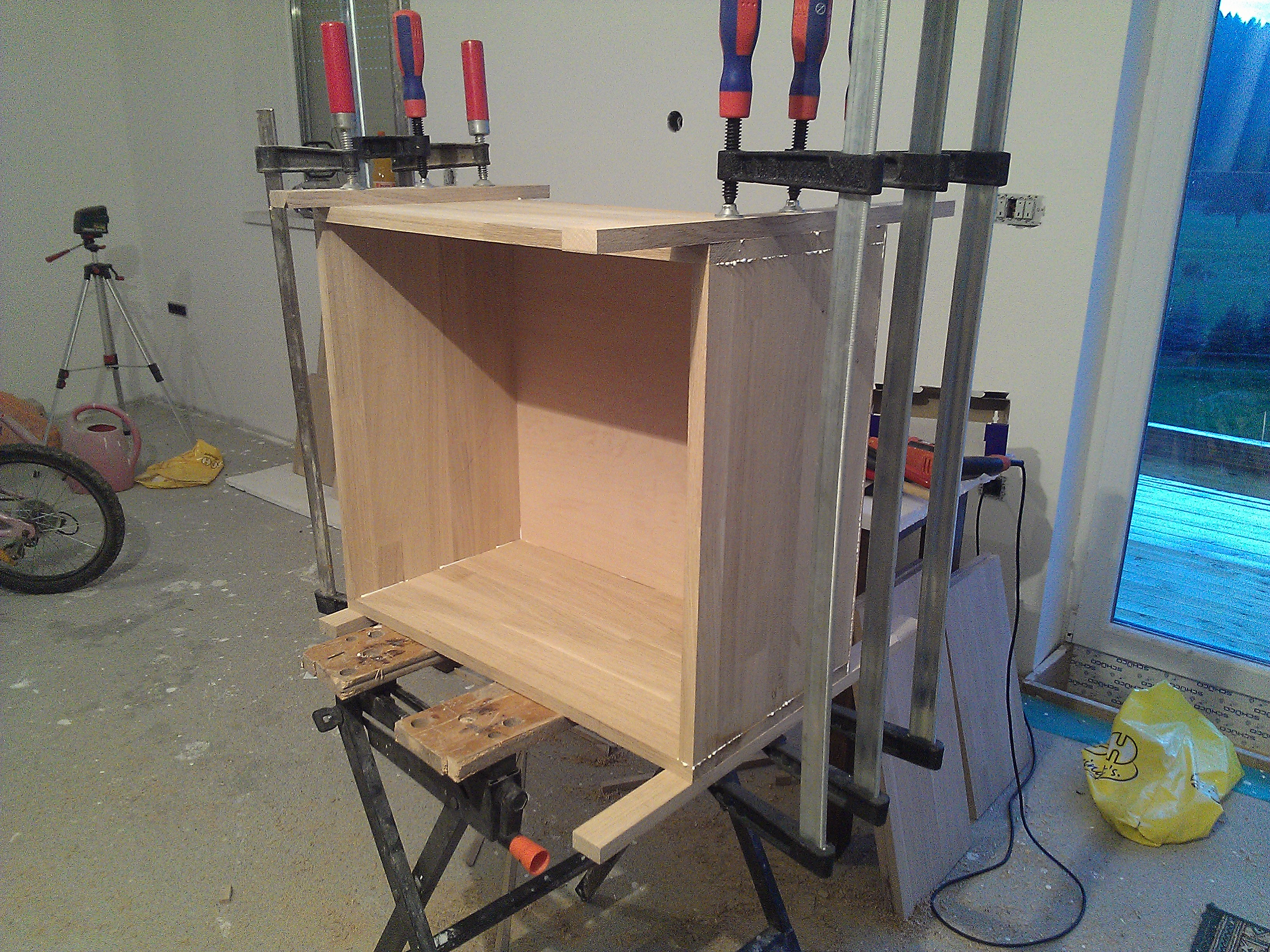

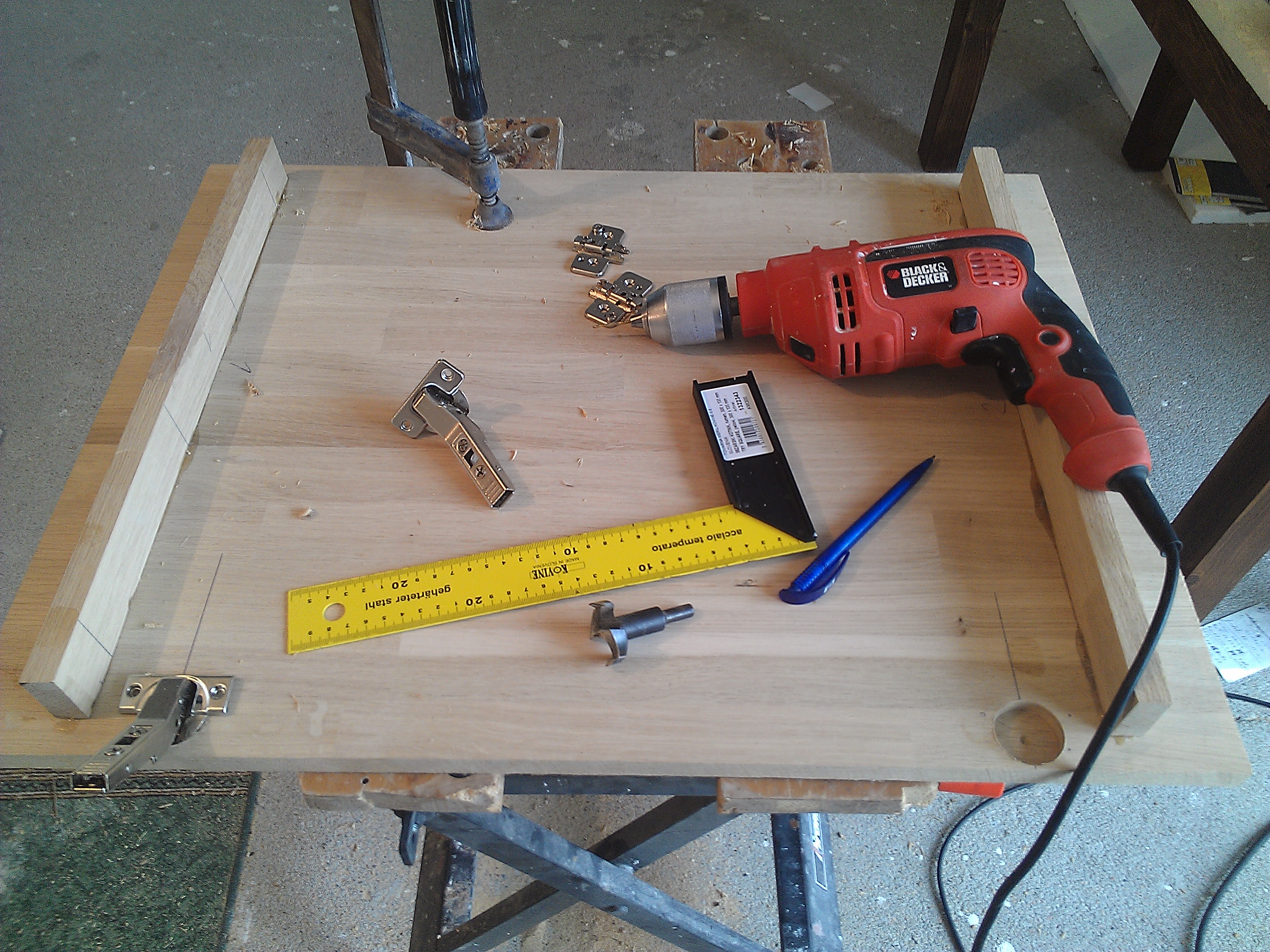

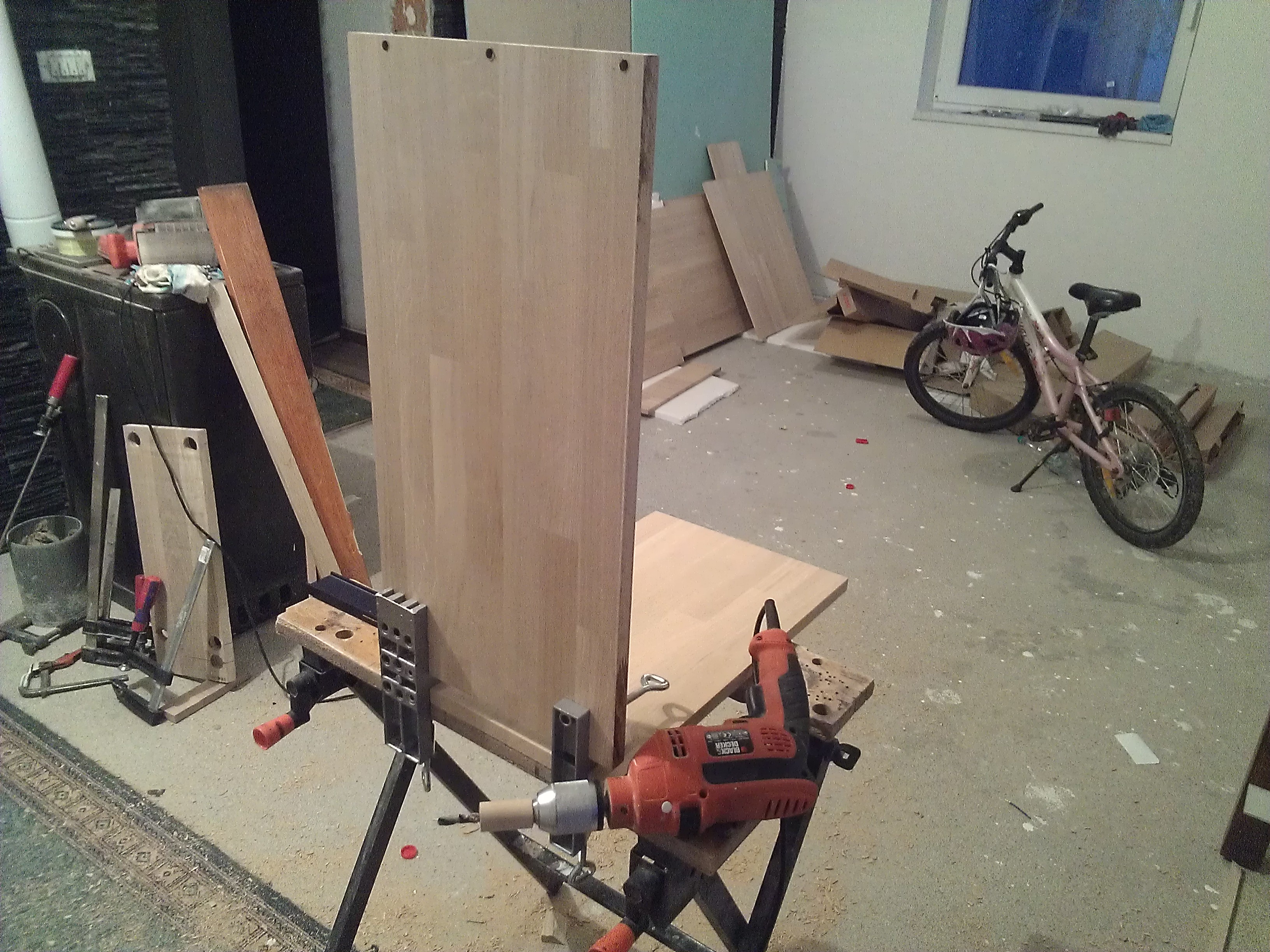

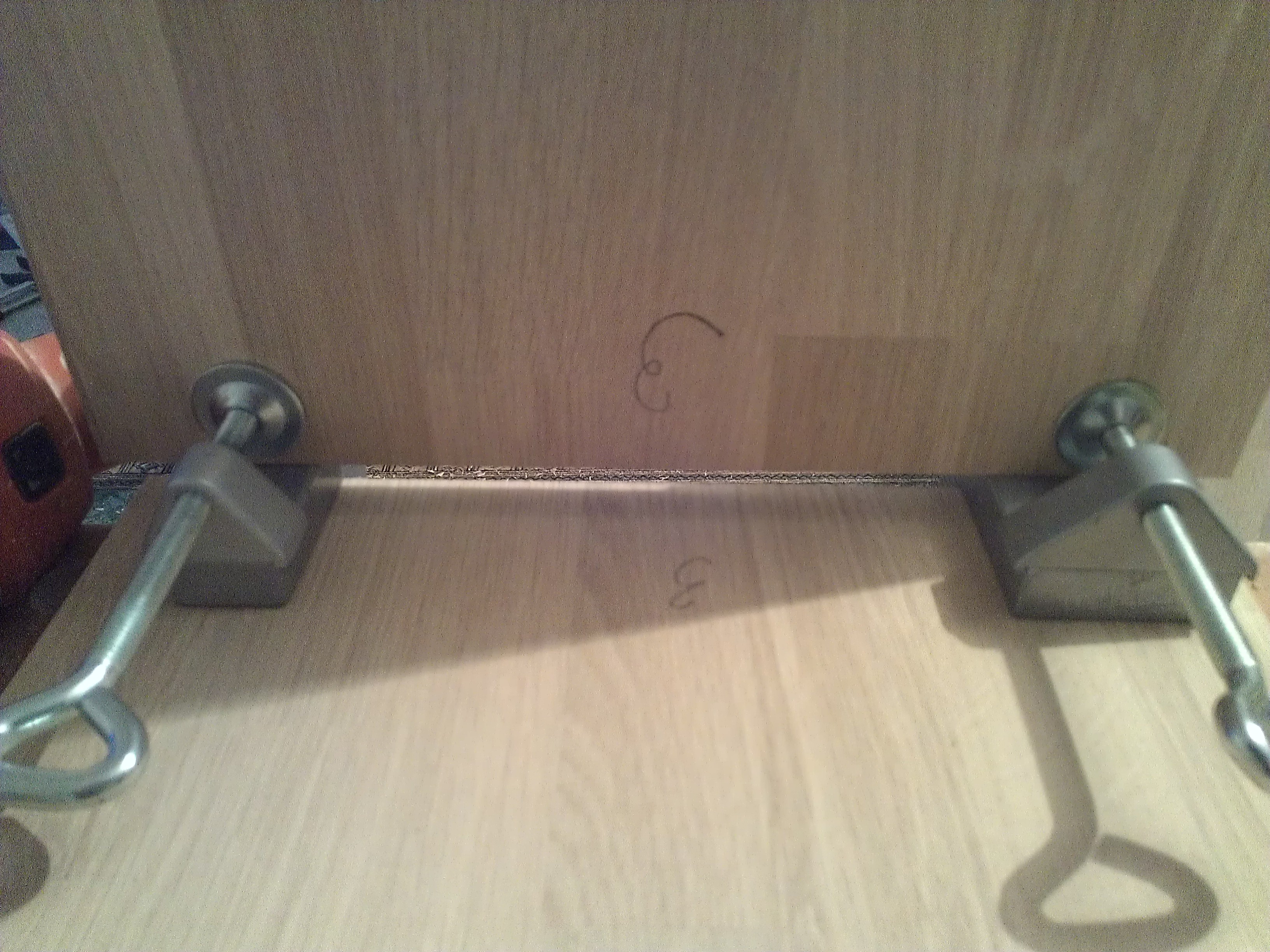

In že so na vrsti viseče omarice. Le te so v celoti iz hrasta. Stranice korpusov sem ''tiplal'' (lepo slovensko - za spajanje sem uporabil lesene moznike) in lepil z vodoodpornim lepilom za les. Za hrbtišče sem uporabil vezano ploščo debelo 4 mm.

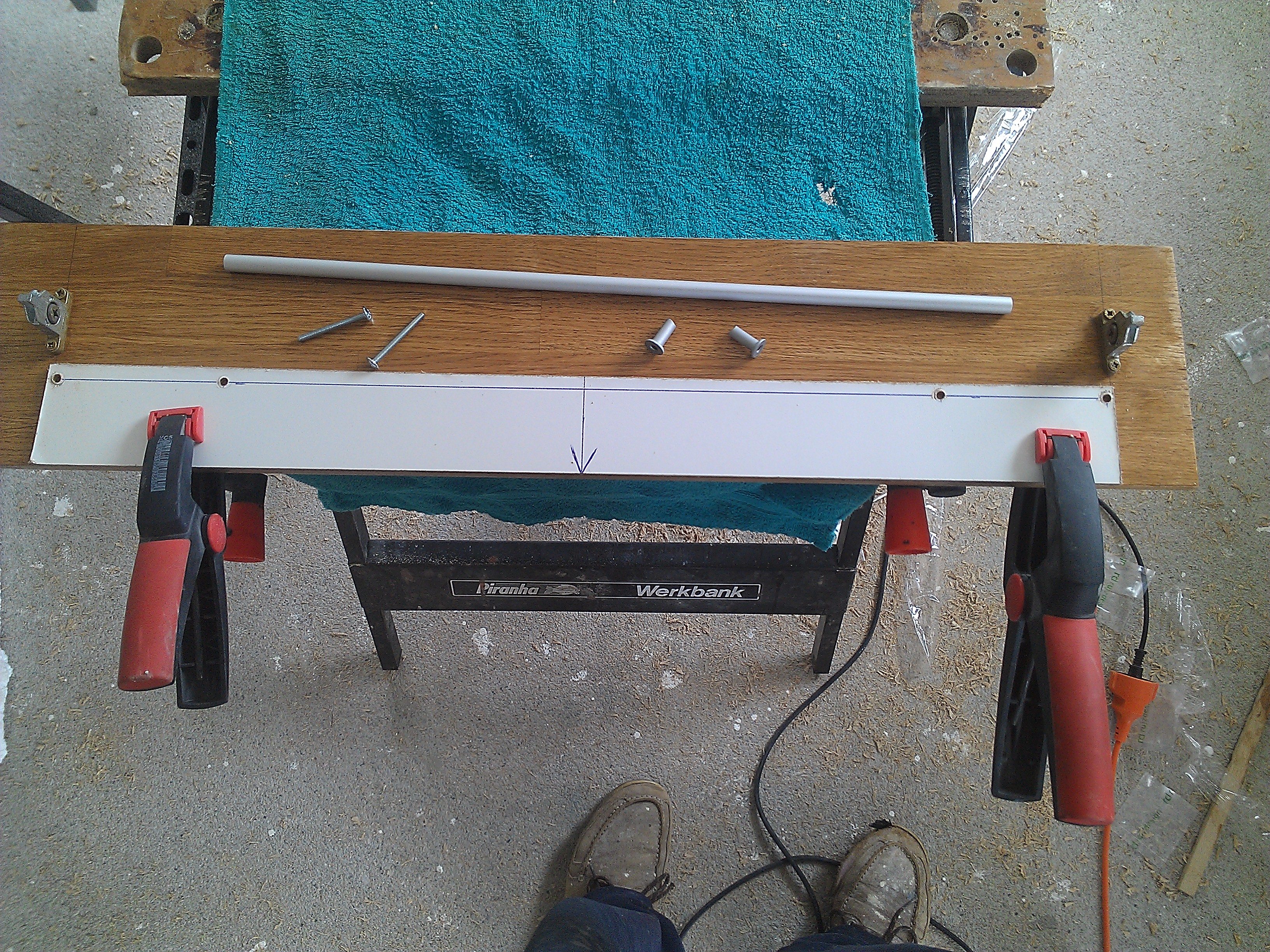

Pri delu sem uporabil šablono za mozničenje. Ker je slika zrcalna, sem najprej vse dele dobro označil, zvrtal luknje za moznike in na koncu zlepil skupaj...

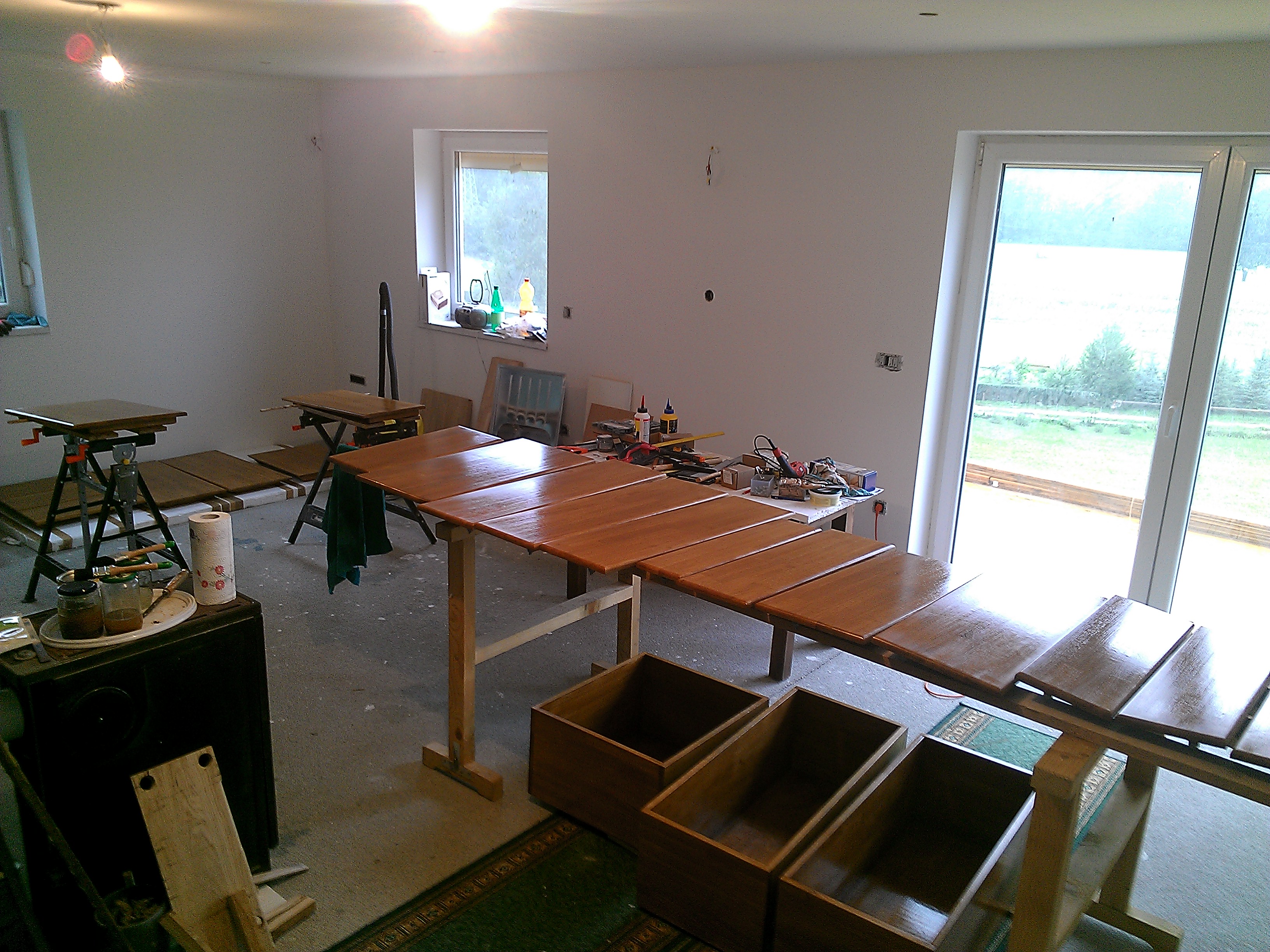

Sledilo je barvanje. Uporabil sem Osmo olja za les...

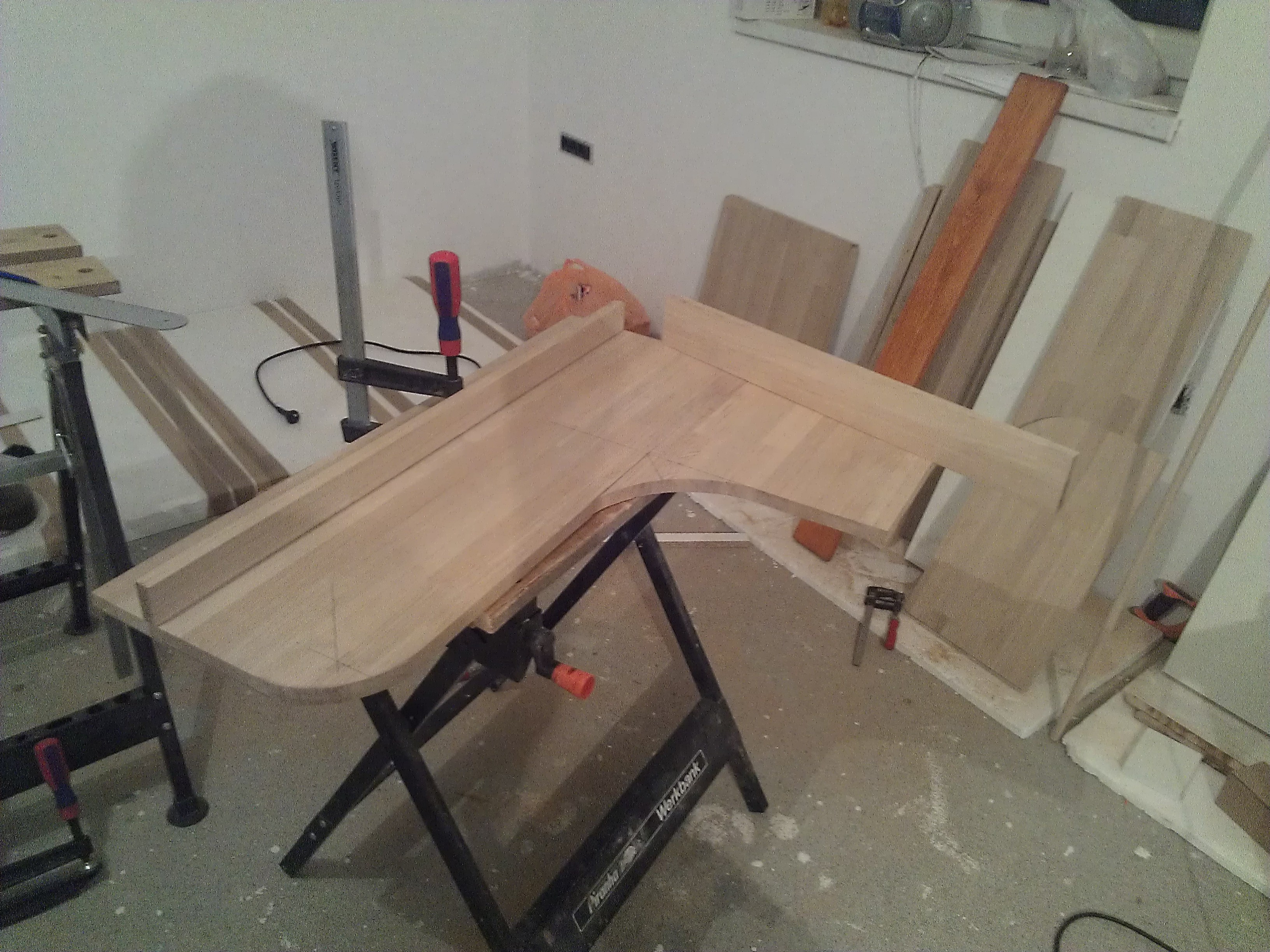

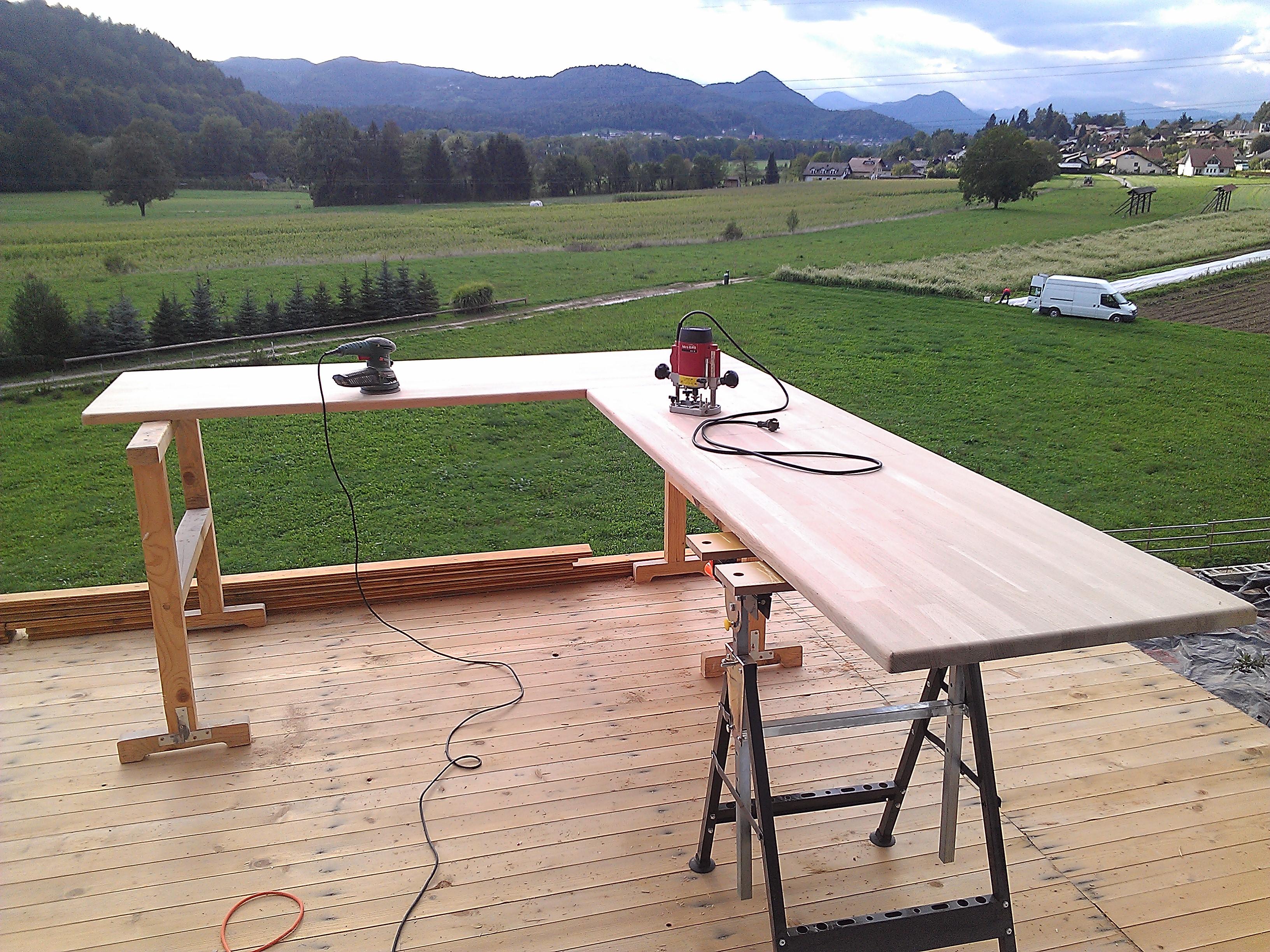

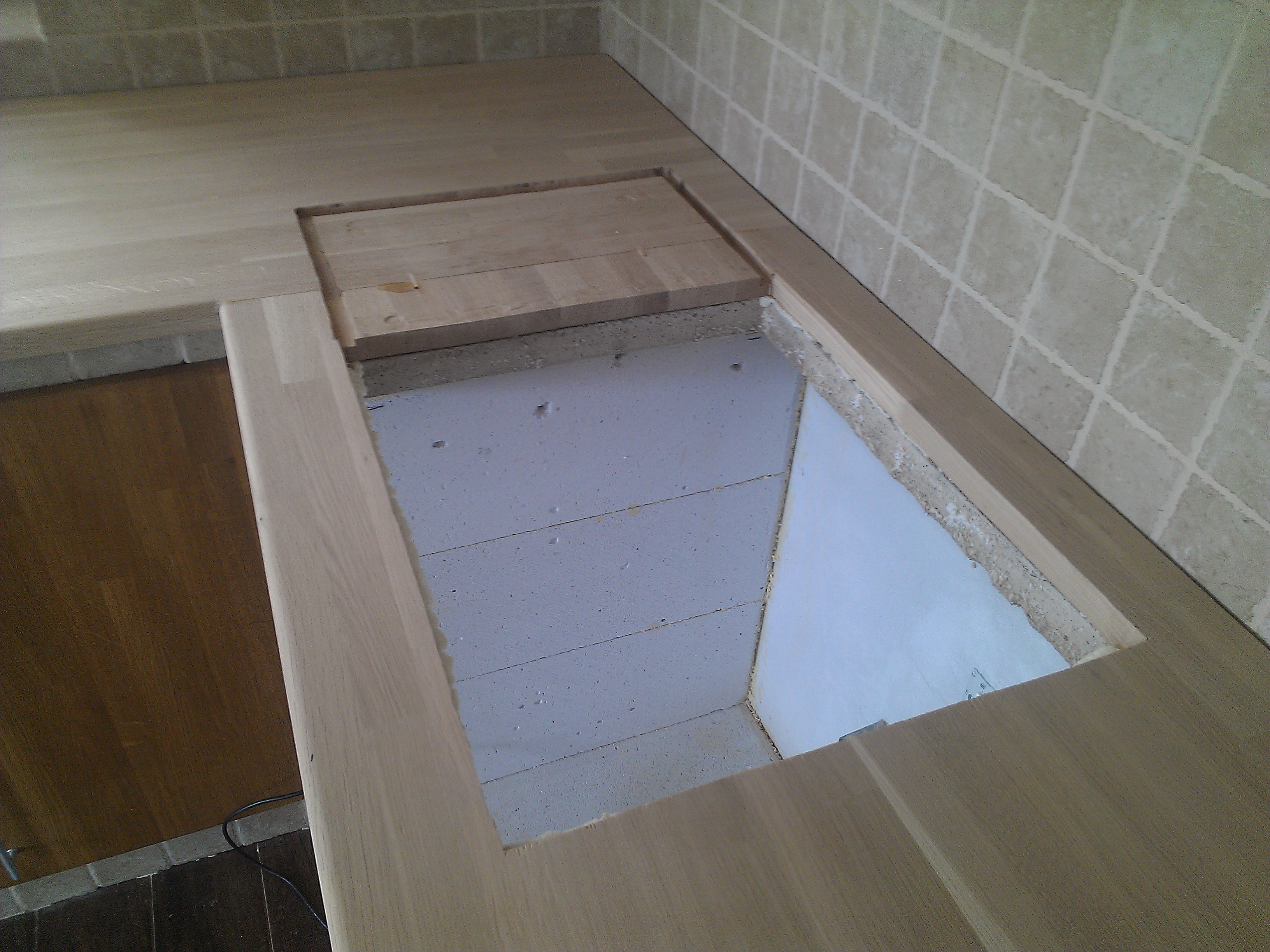

Tudi pult je bil potreben obdelave...

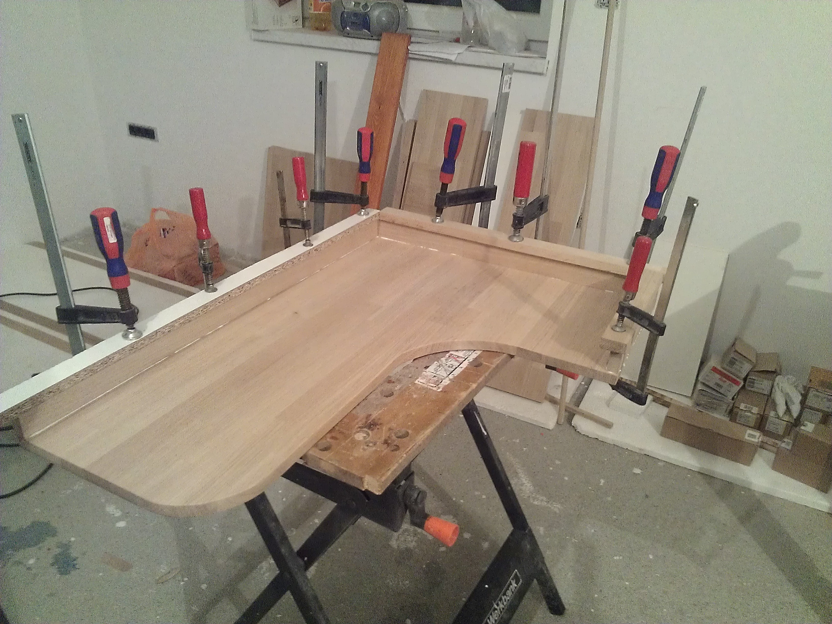

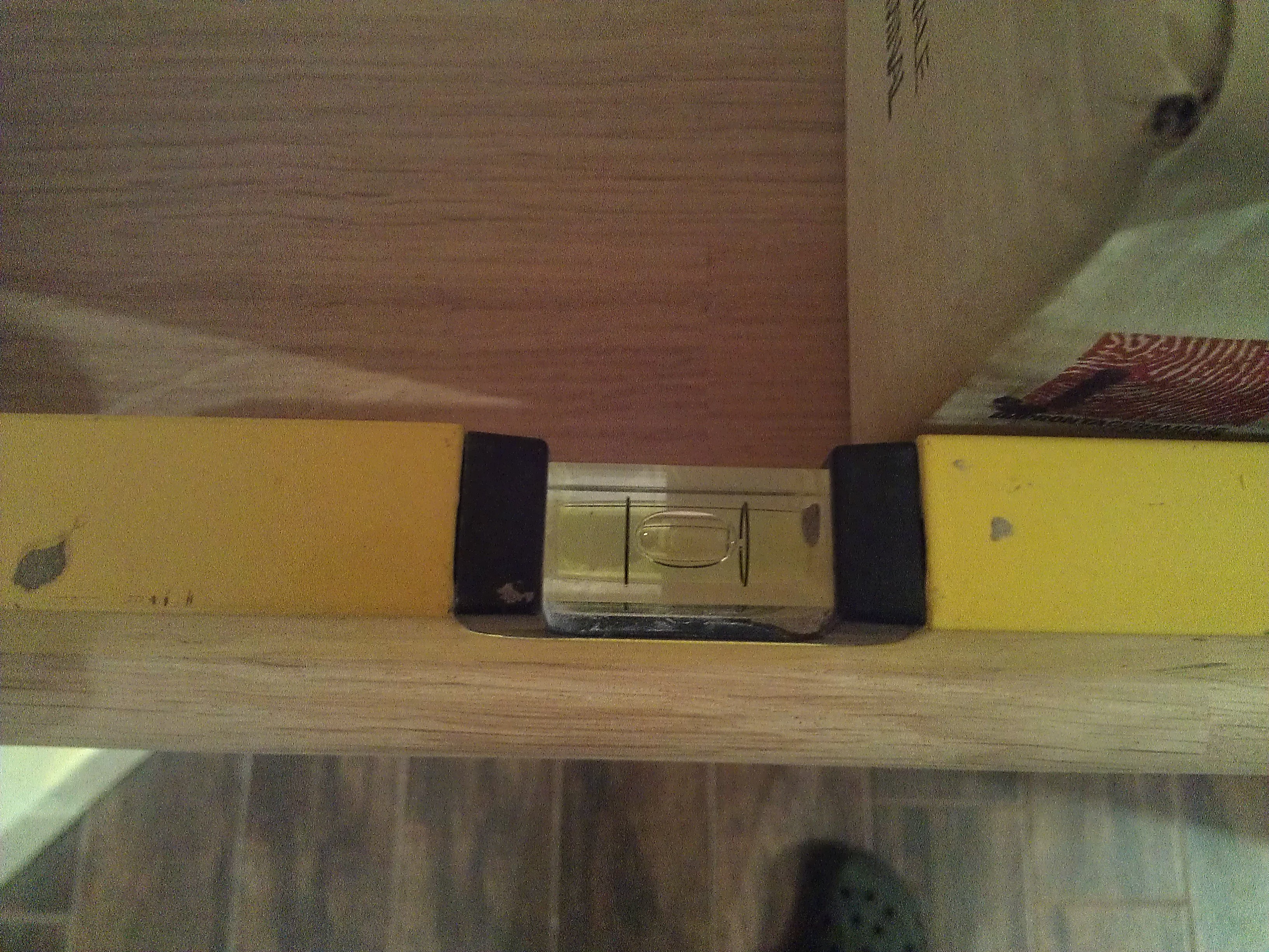

Montaža pulta...Za lepilo sem uporabil purpeno.
Seveda mora biti vse v vaservago...

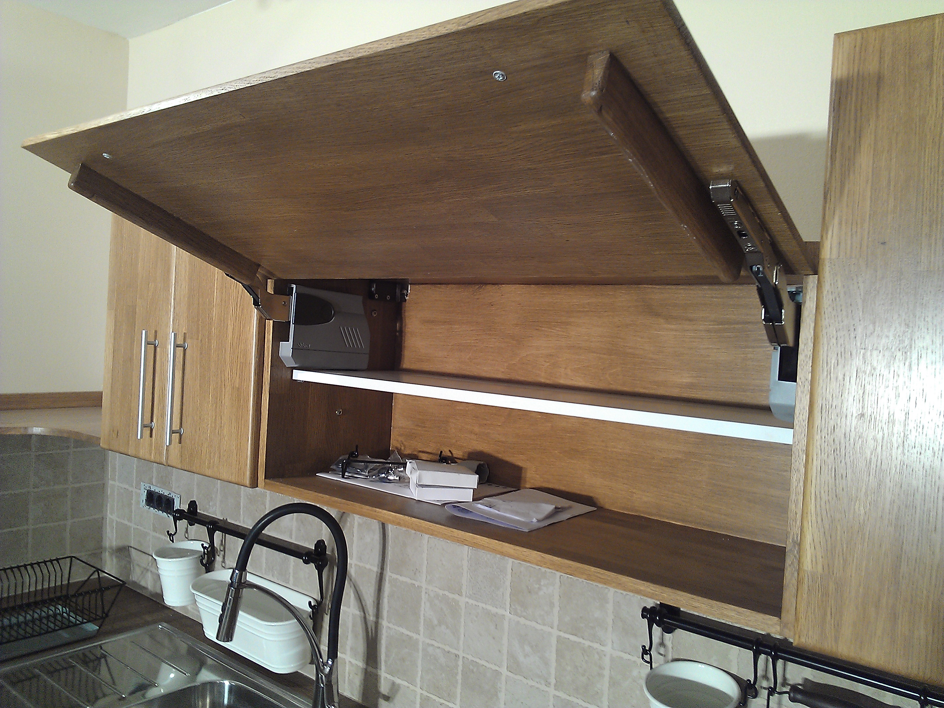

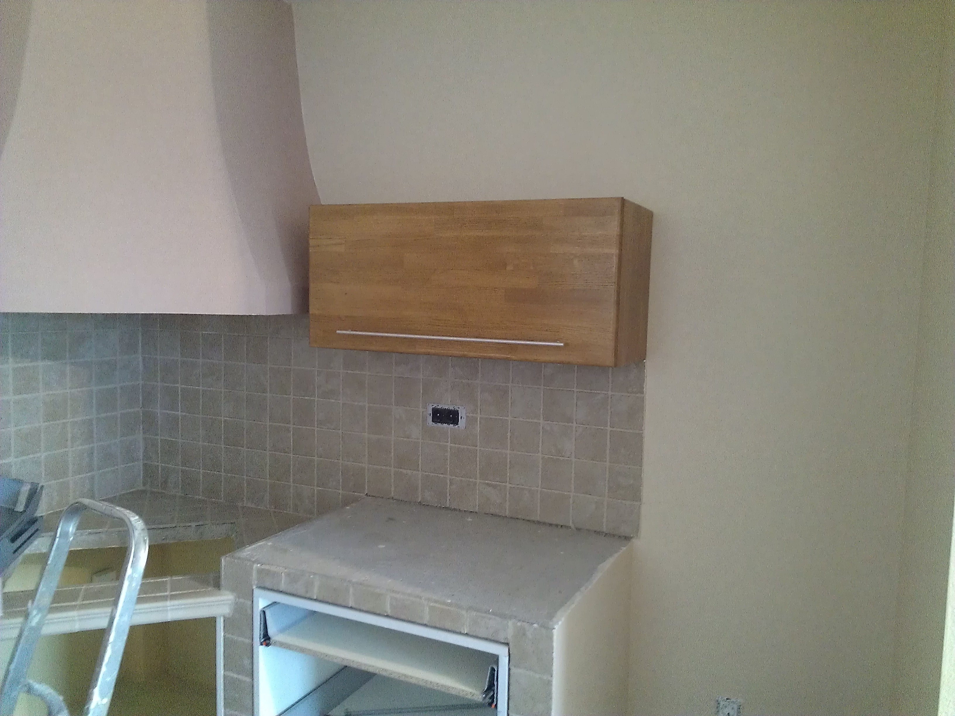

Prva viseča omarica...

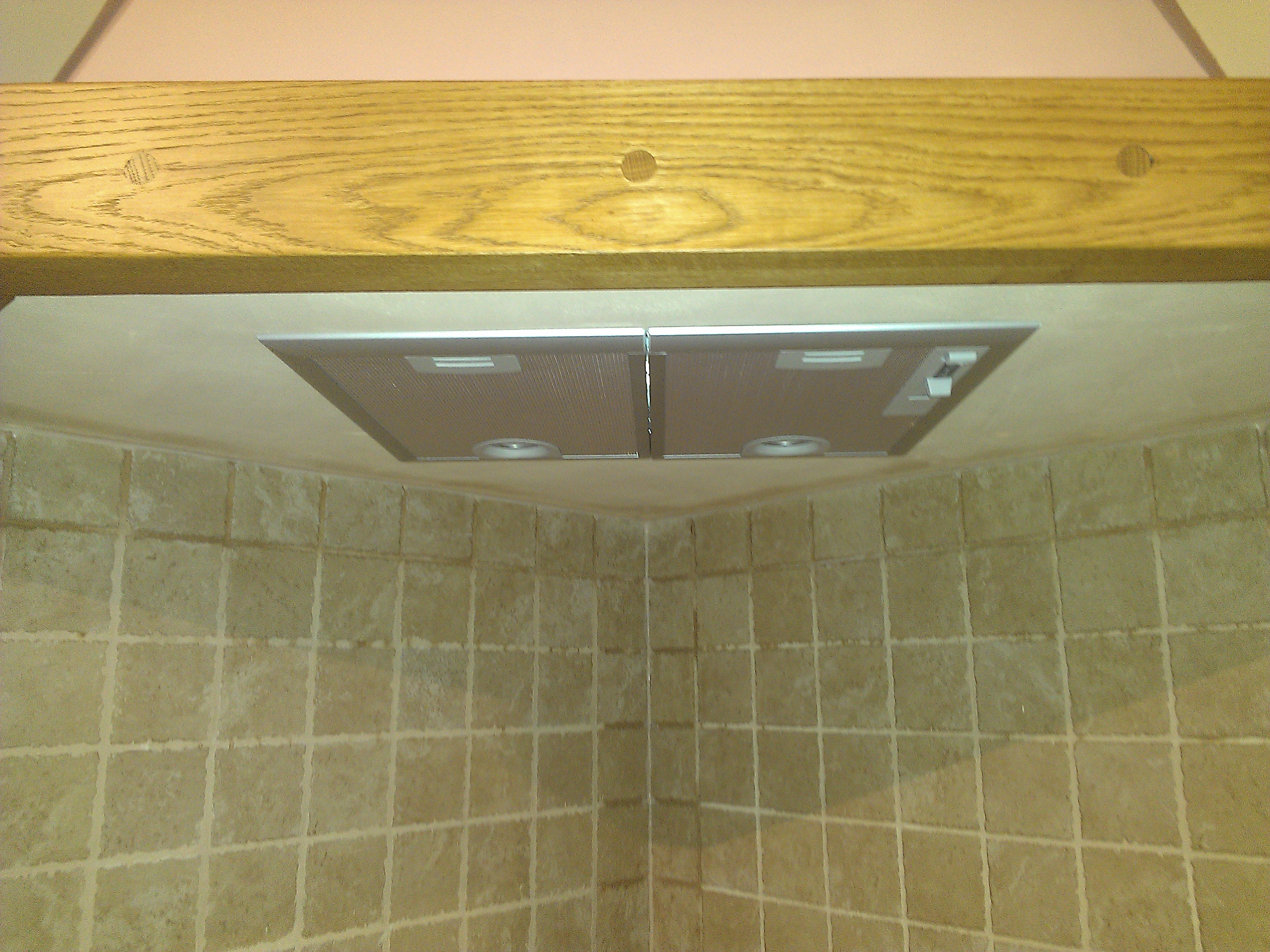

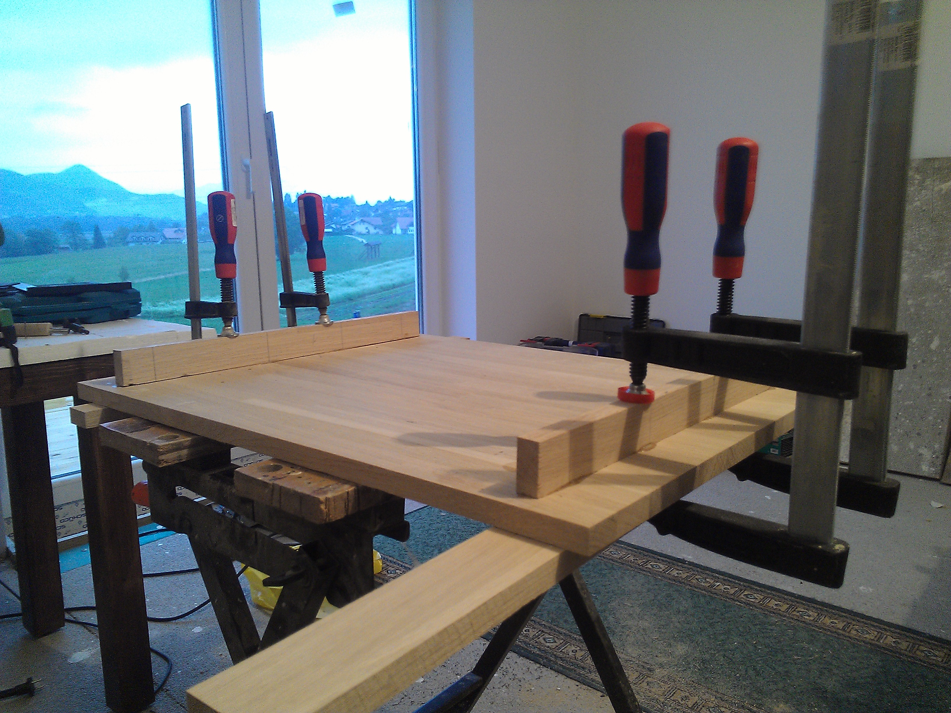

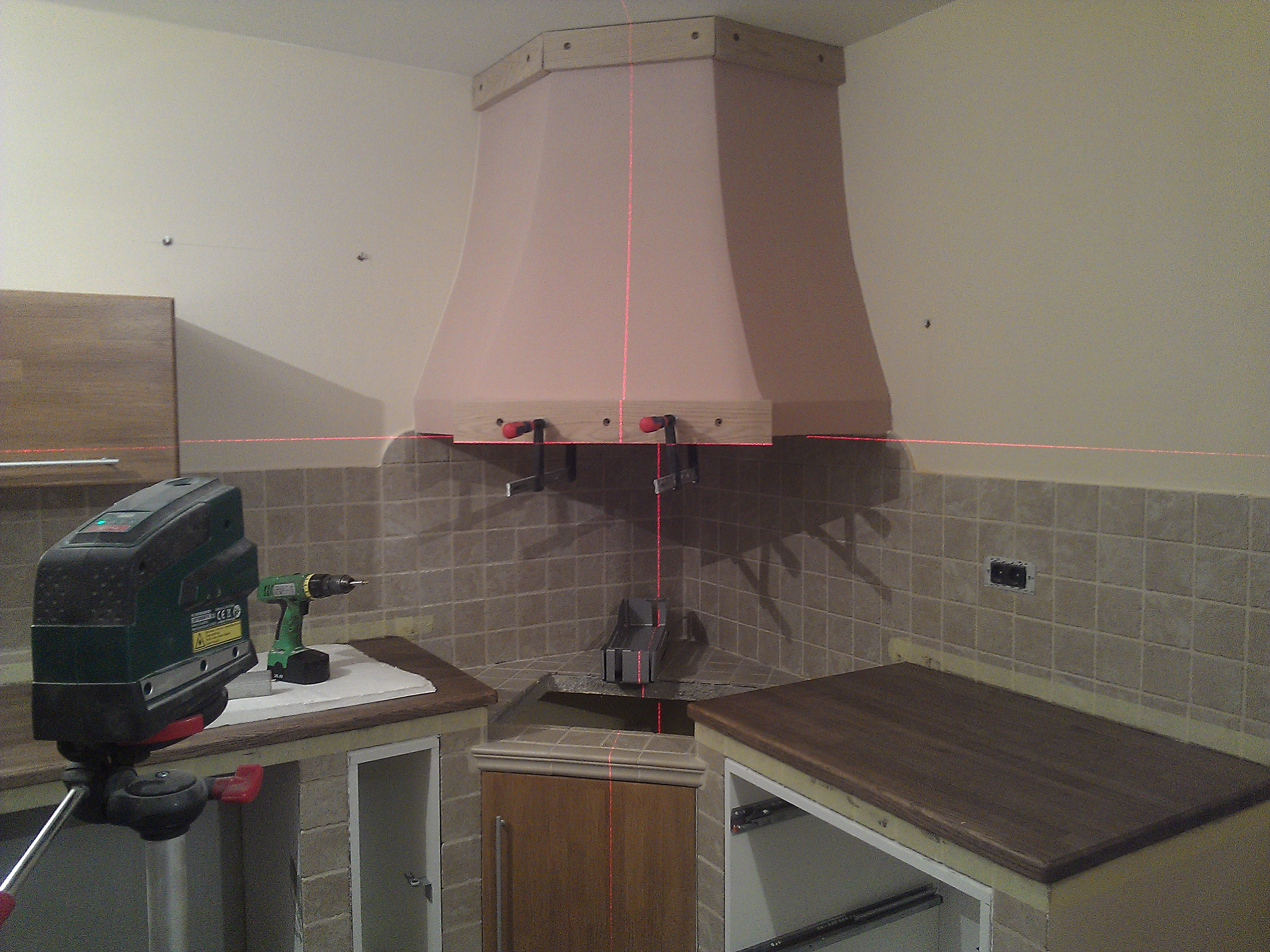

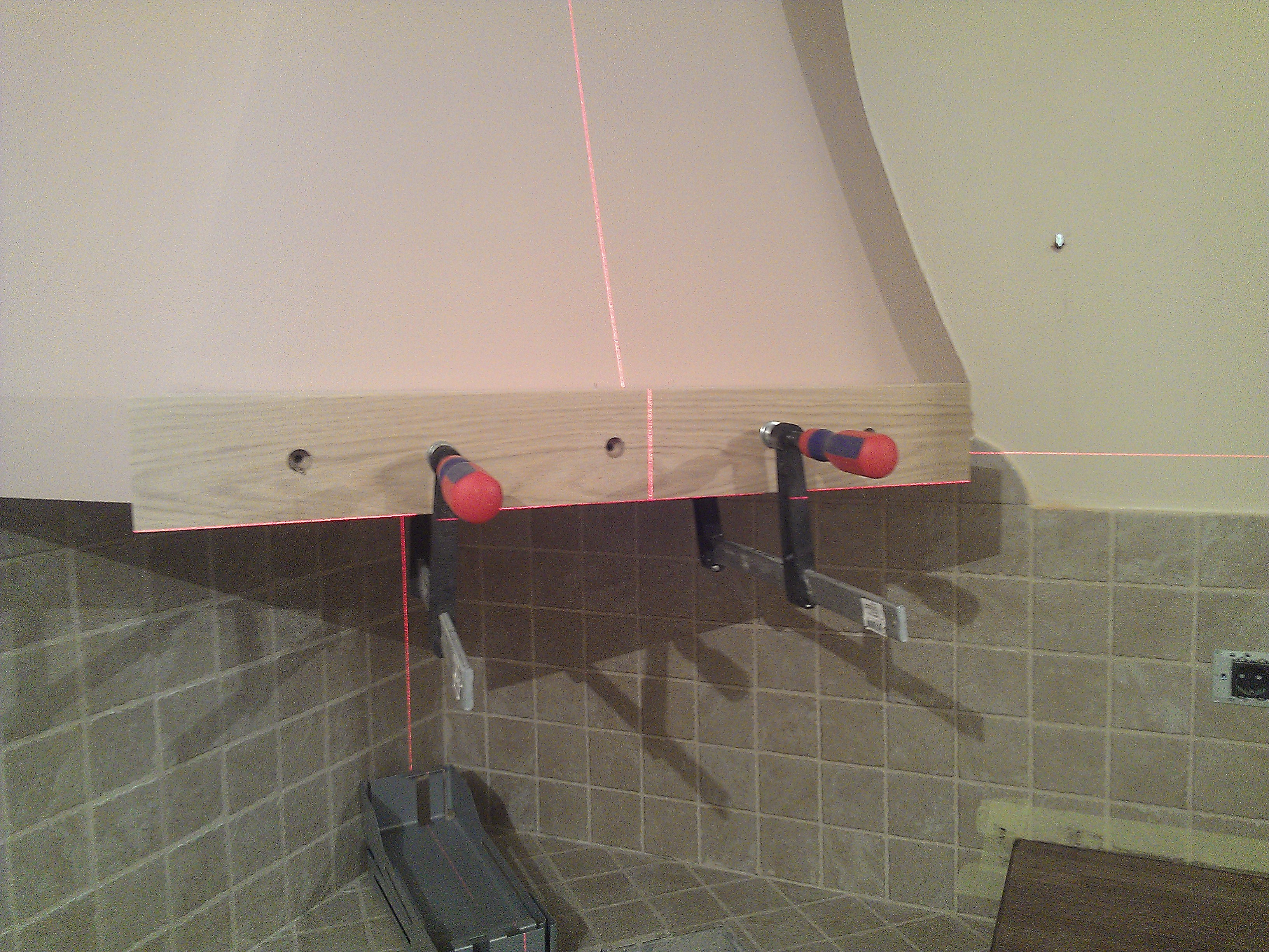

Naslednja naloga so bili zaključki za kuhinjsko napo. Izdelani so iz masivnega hrasta. Izbira in priprava lesa...

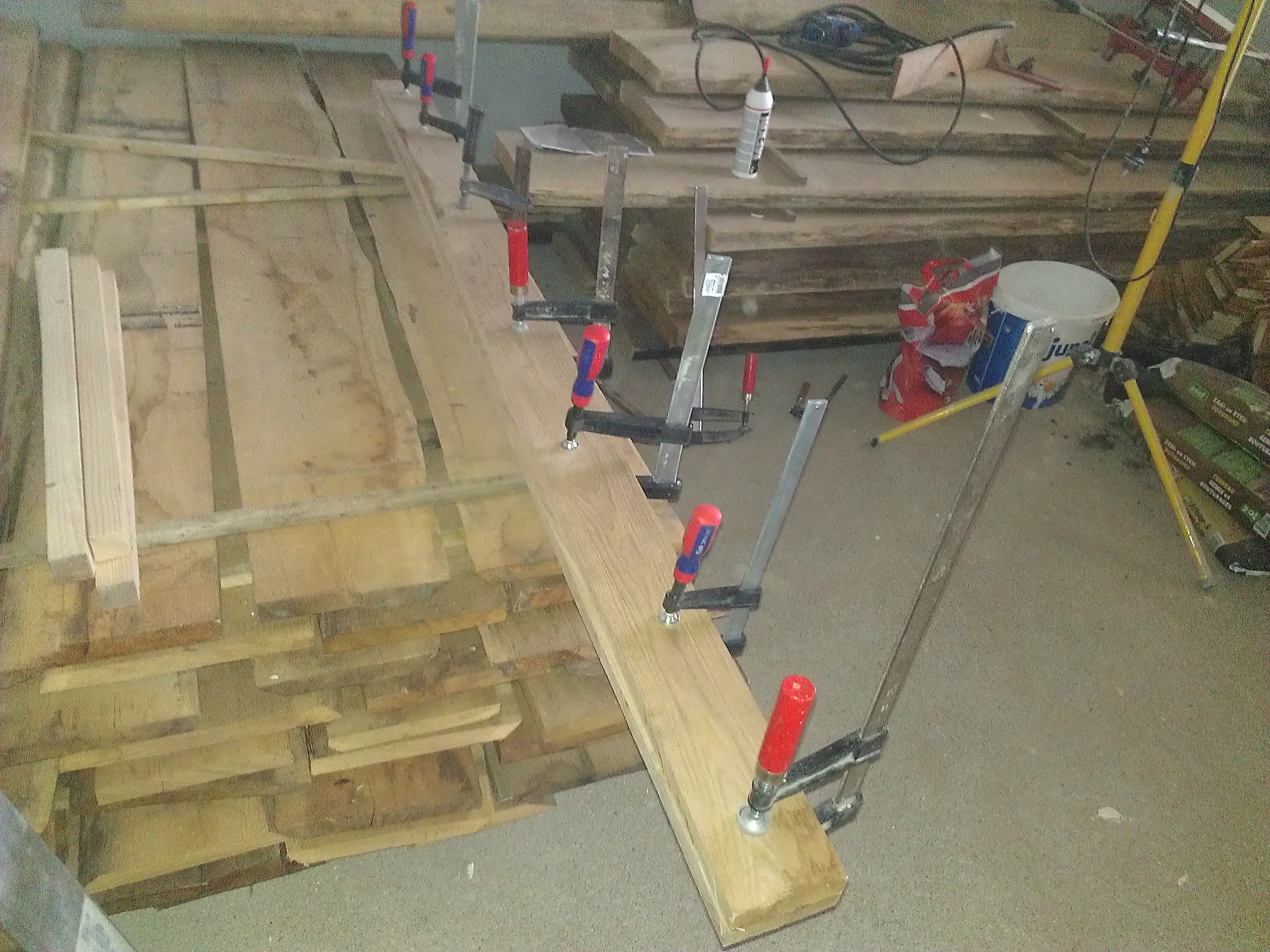

In lepljenje...
Ko se je lepilo posušilo sem kos lepo obdelal in narezal na mere. Sledila je montaža...

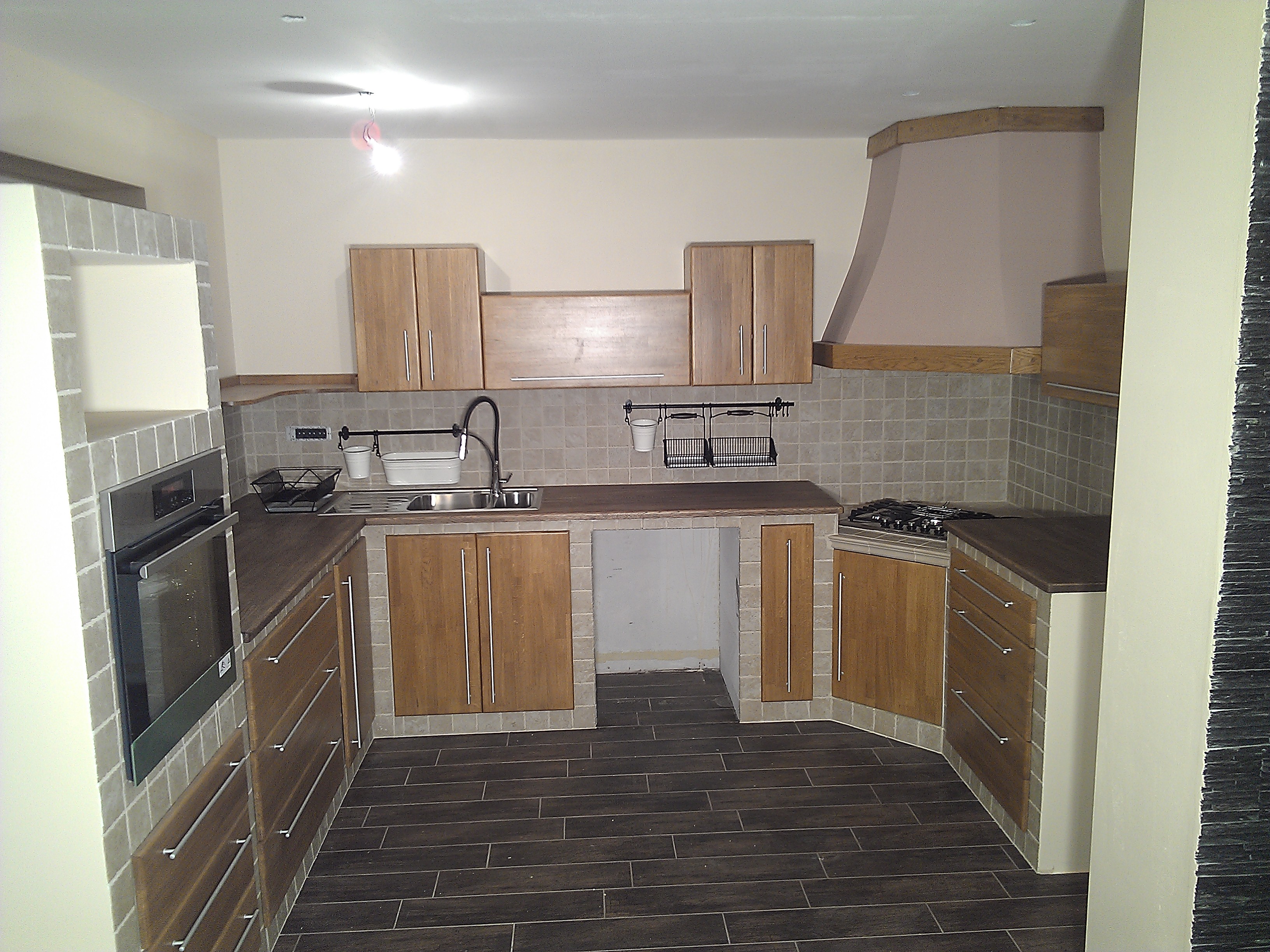

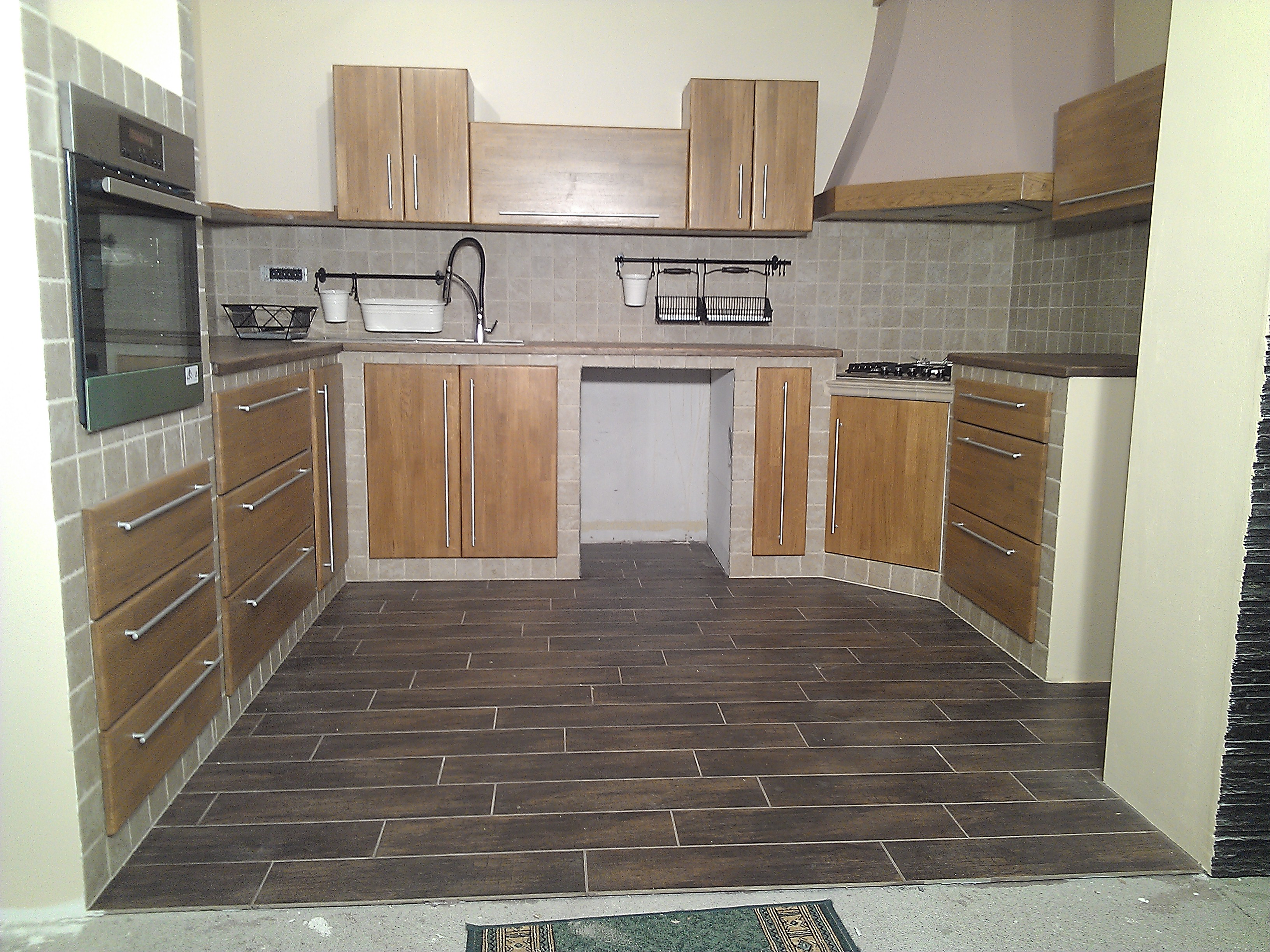

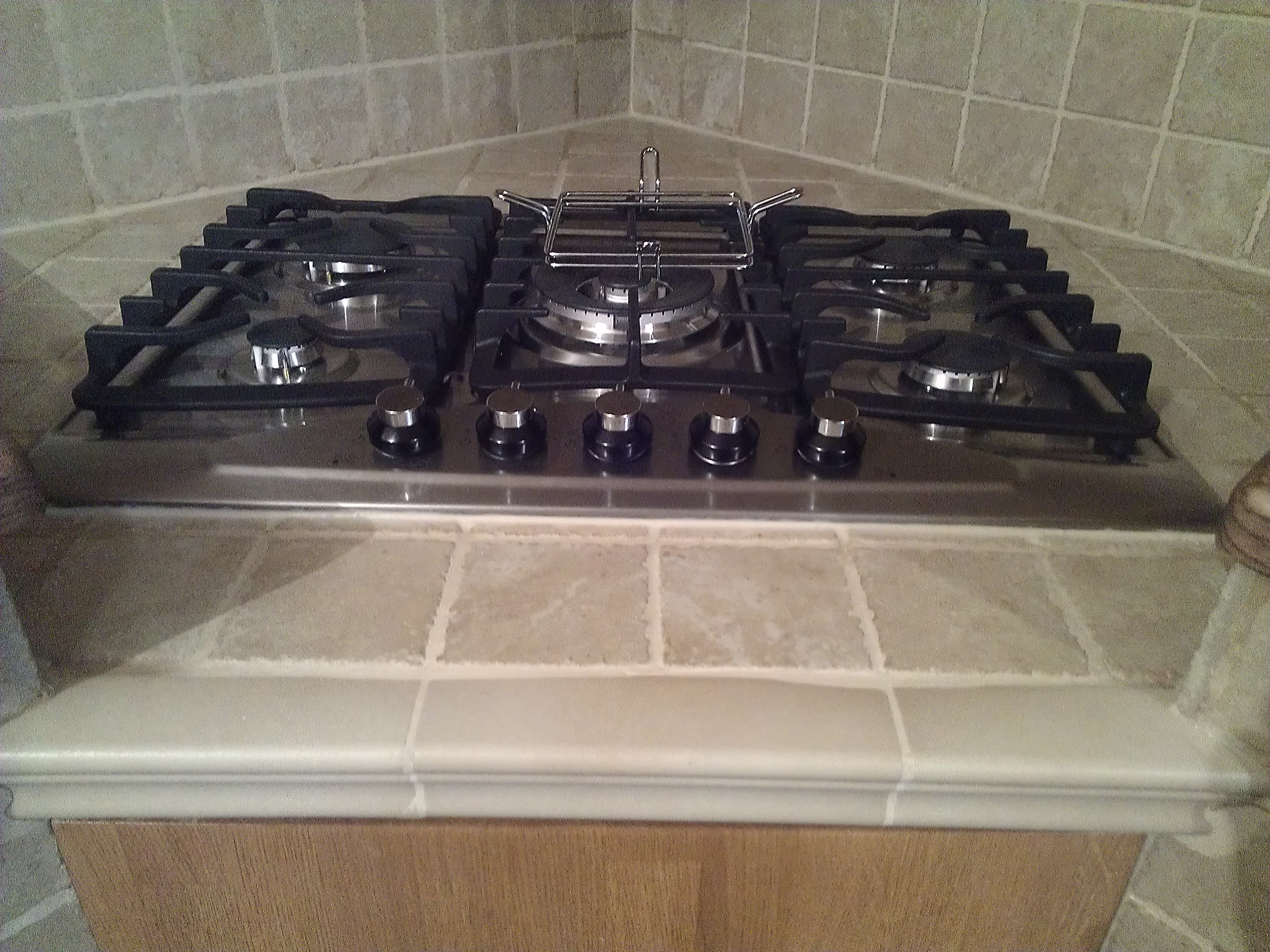

Počasi se bližamo koncu. Imate že dost, ne? Sledila je montaža pečice, korita, kuhalnika in kuhinjske nape. Napa je bila kupljena V Stegnah v Lj. Se pa ne morem spomnit imena trgovine pa da me fentaš. Znamka Siemens, pretok zraka 800m3, cena s popustom 250€. Vse ostalo je bilo kupljeno v Ikei. Pečica Kulinarisk (vse možne funkcije) 700e, korito 100€, kuhalnik Datid HGA5K - 250€.
Sledi še montaža pipe prav tako kupljene v Ikei za 190€...
In še montaža zaključnih ''drobnarij'' tudi kupljenih v Ikei...

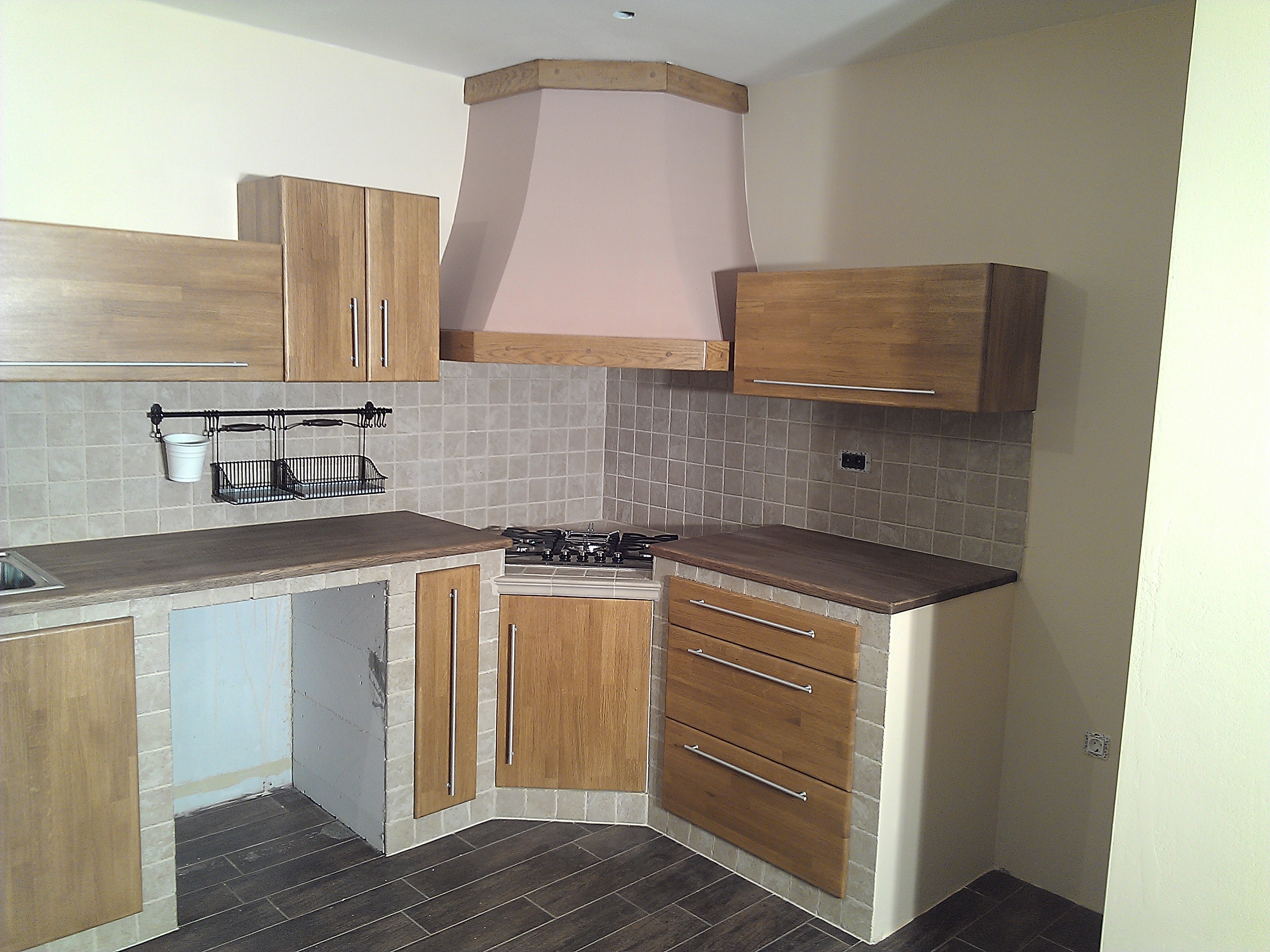

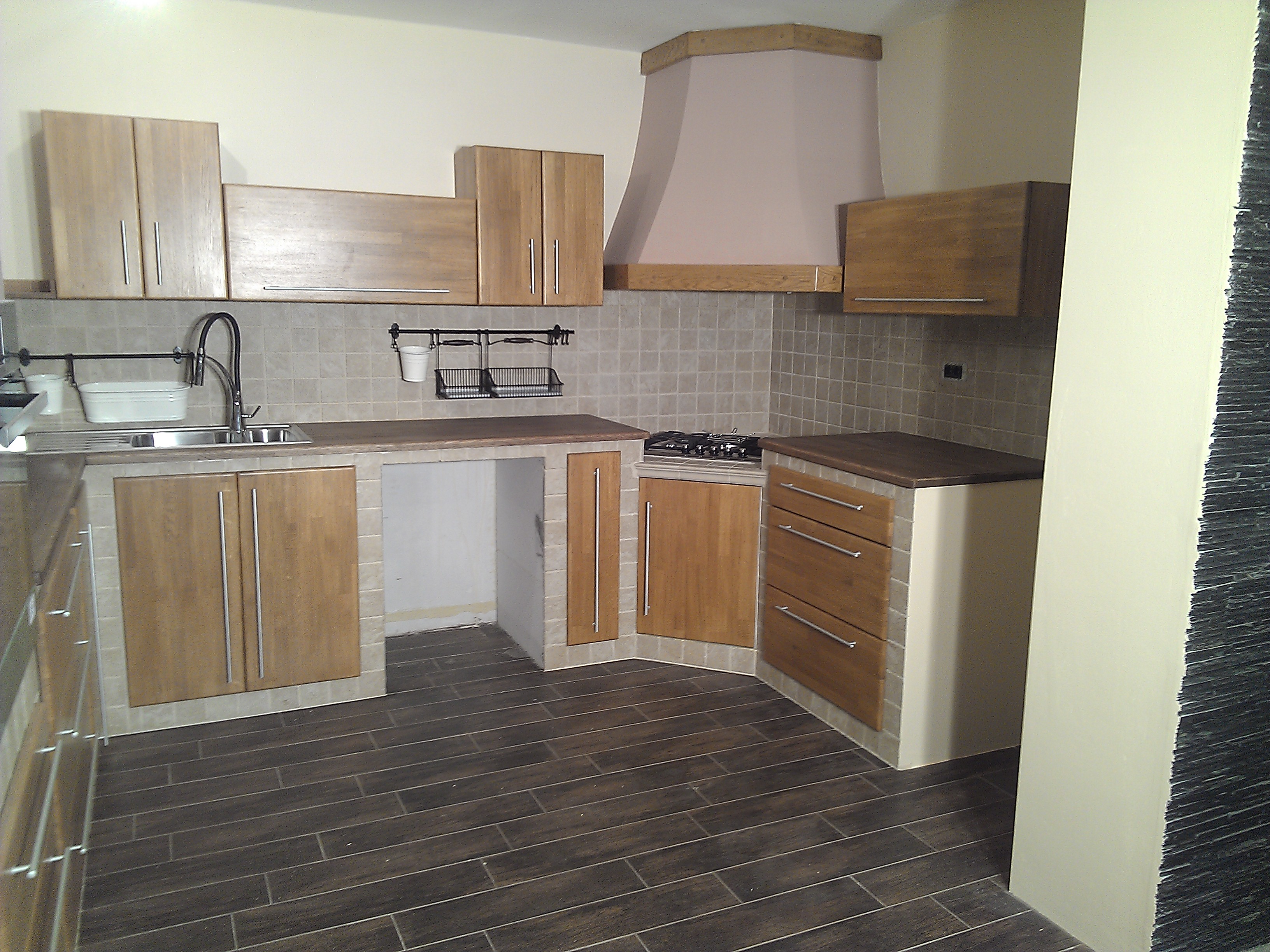

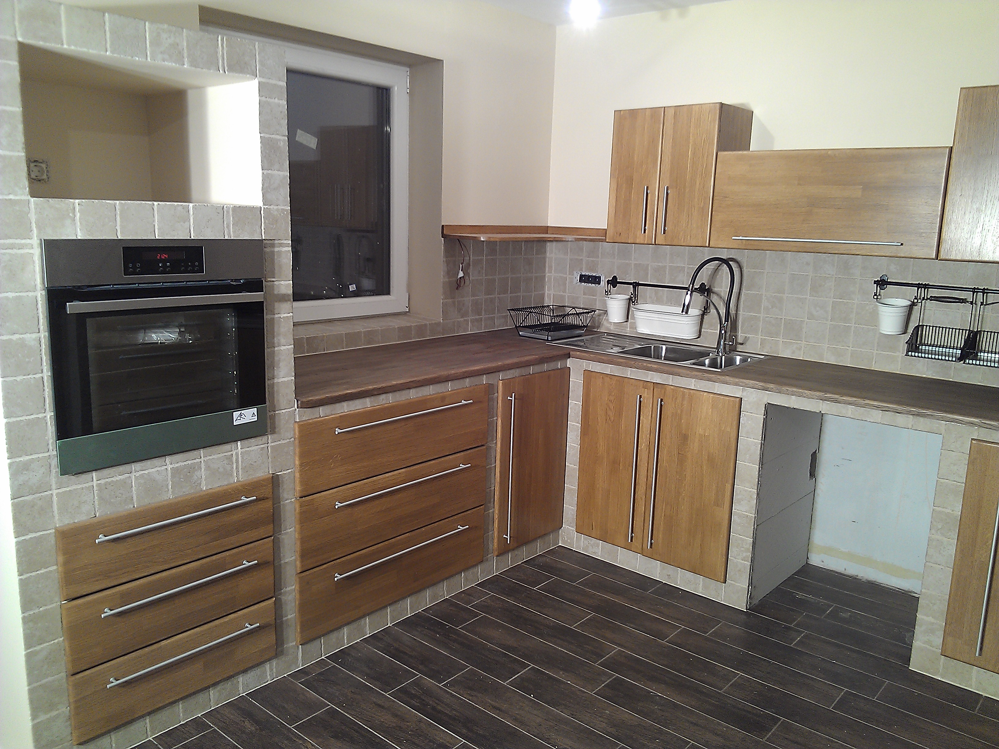

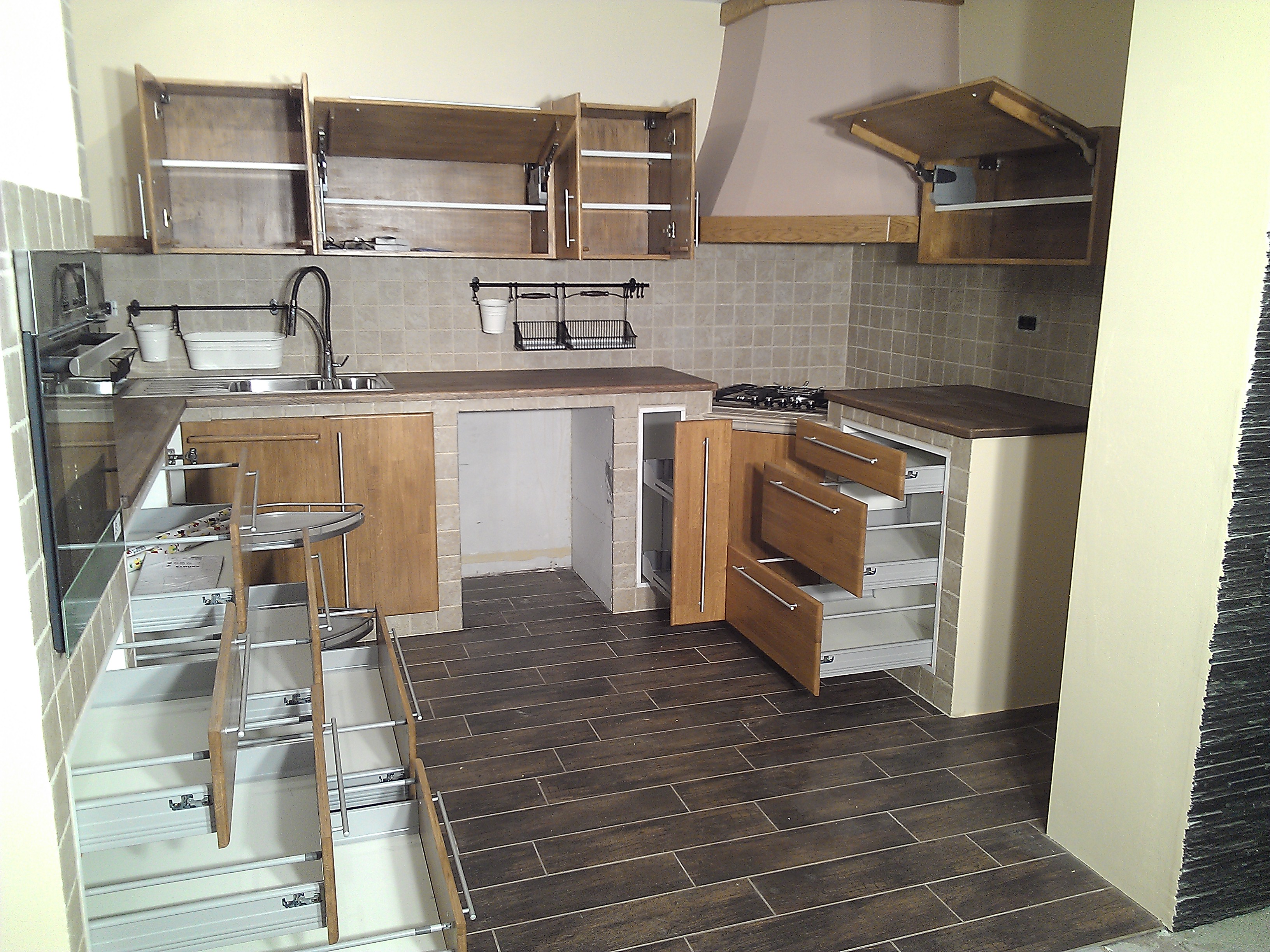

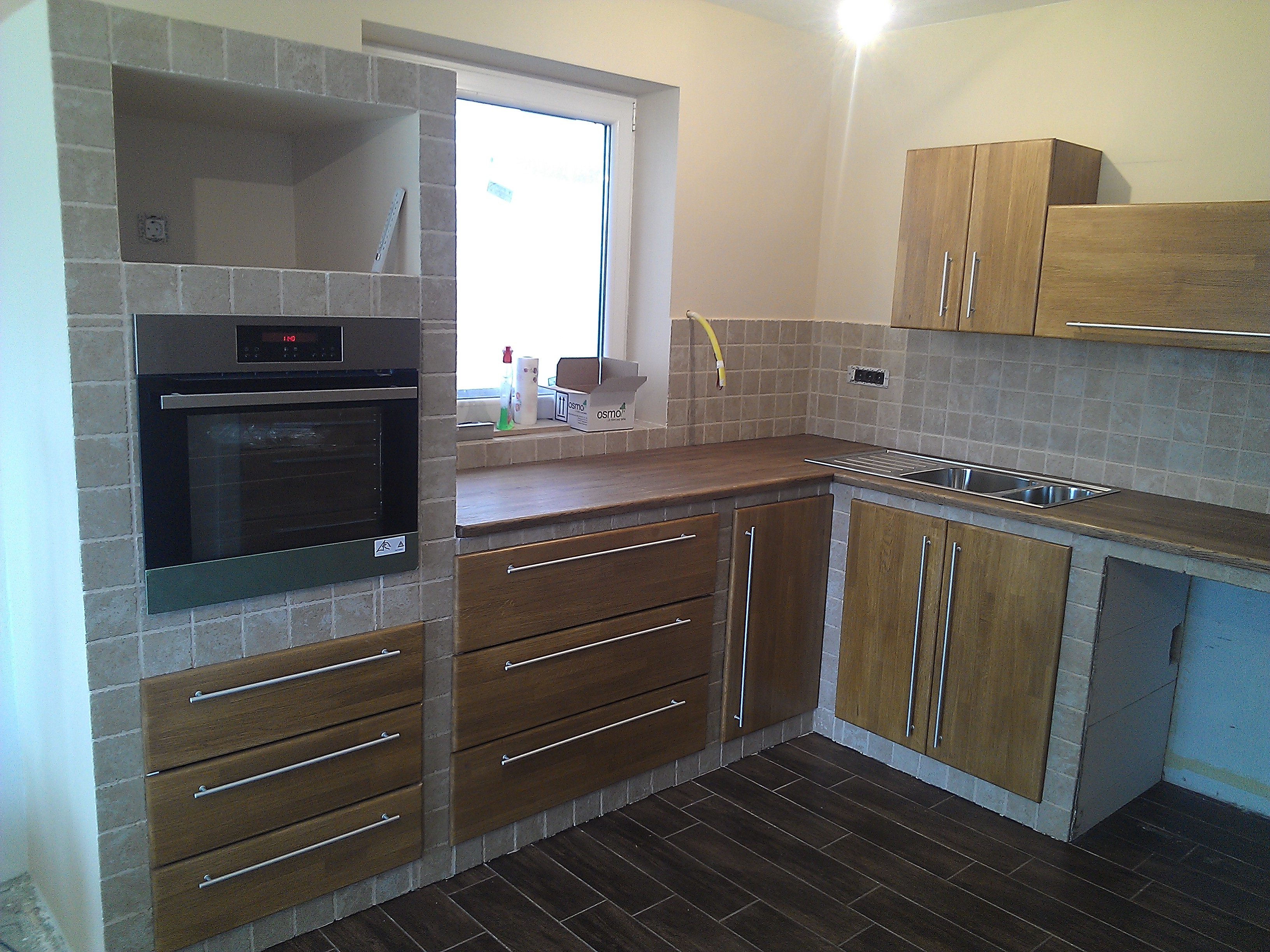

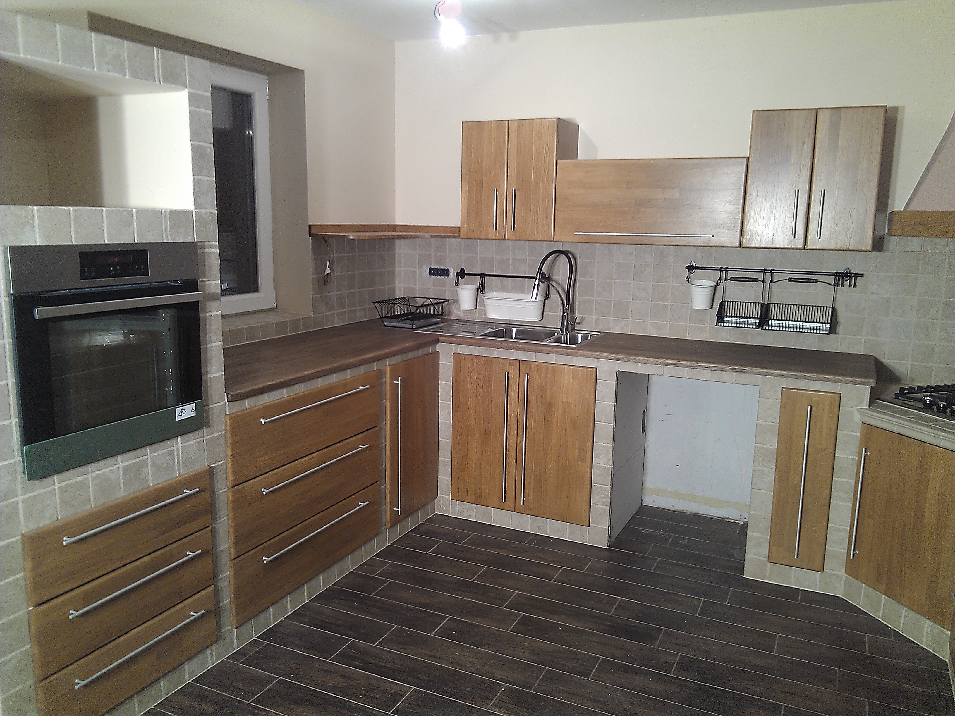

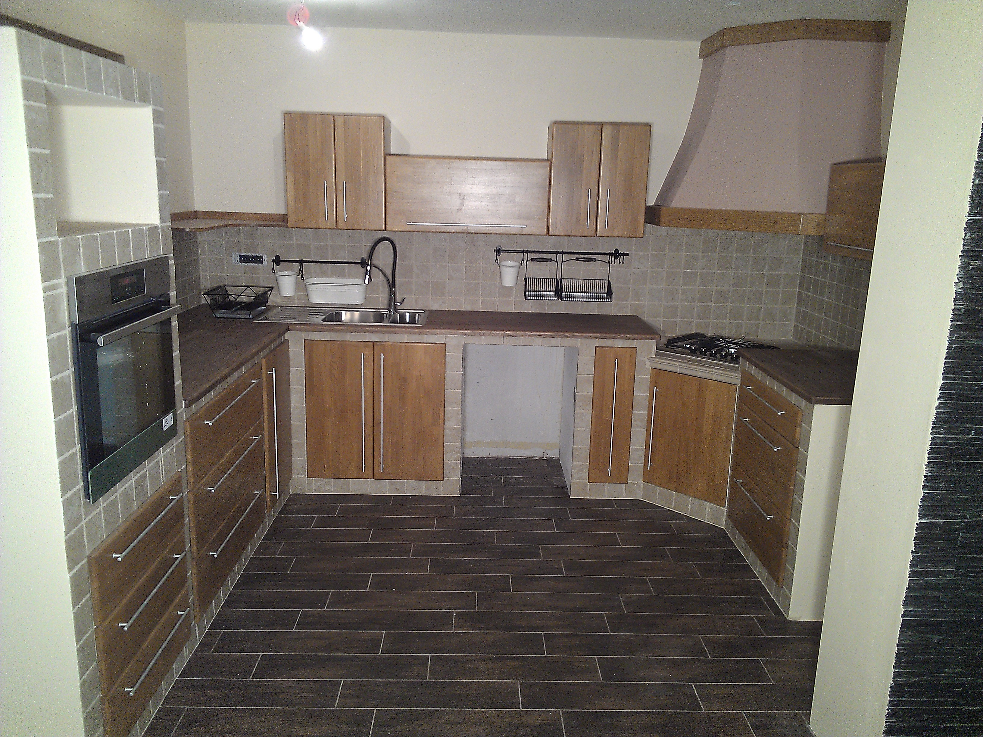

Po slabih treh urah (da toliko časa gre za takle spletnik) smo na koncu. Za finiš še nekaj slik dokončane (no skoraj) kuhinje...
PA DOBER TEK!!!

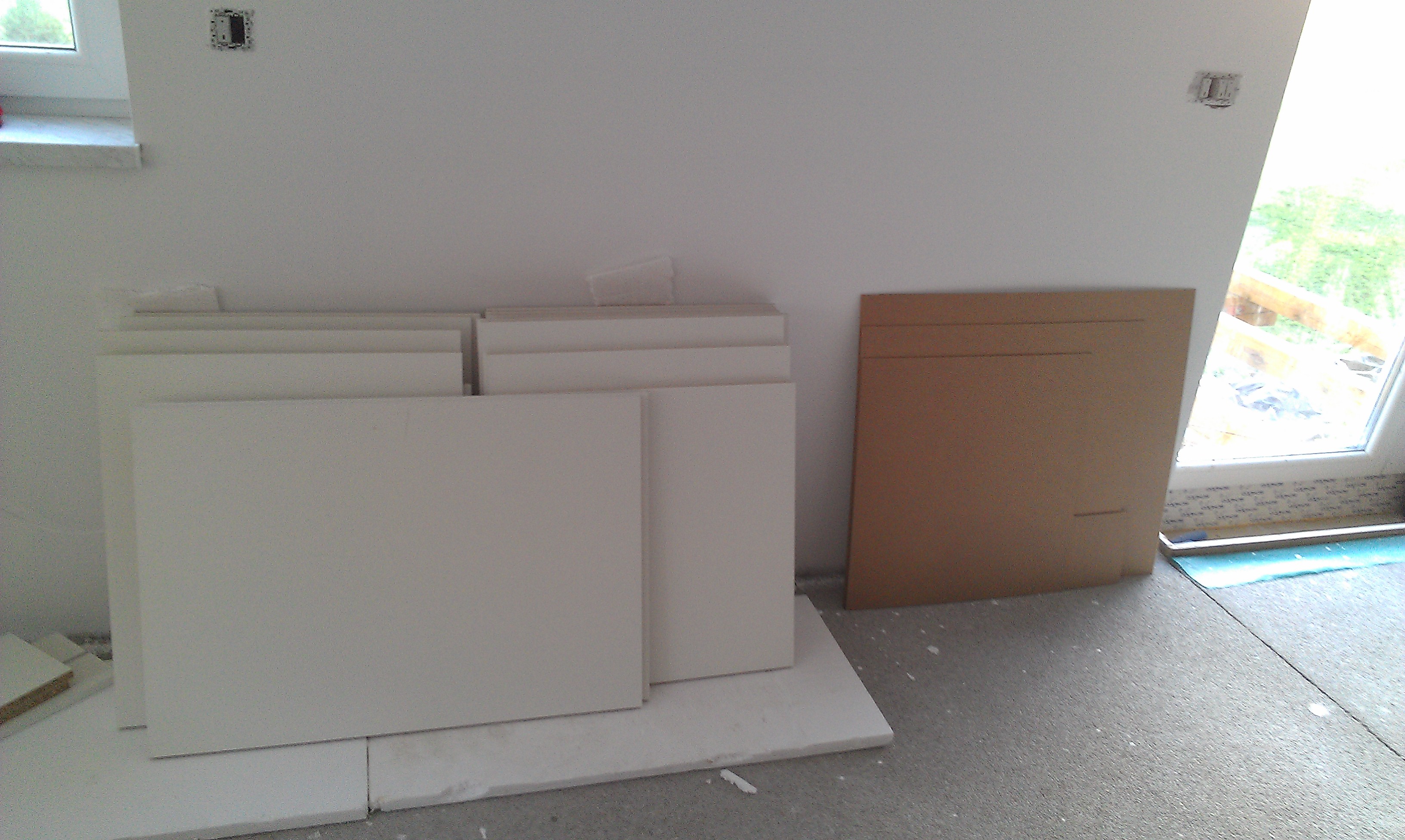

Pulti so doma...

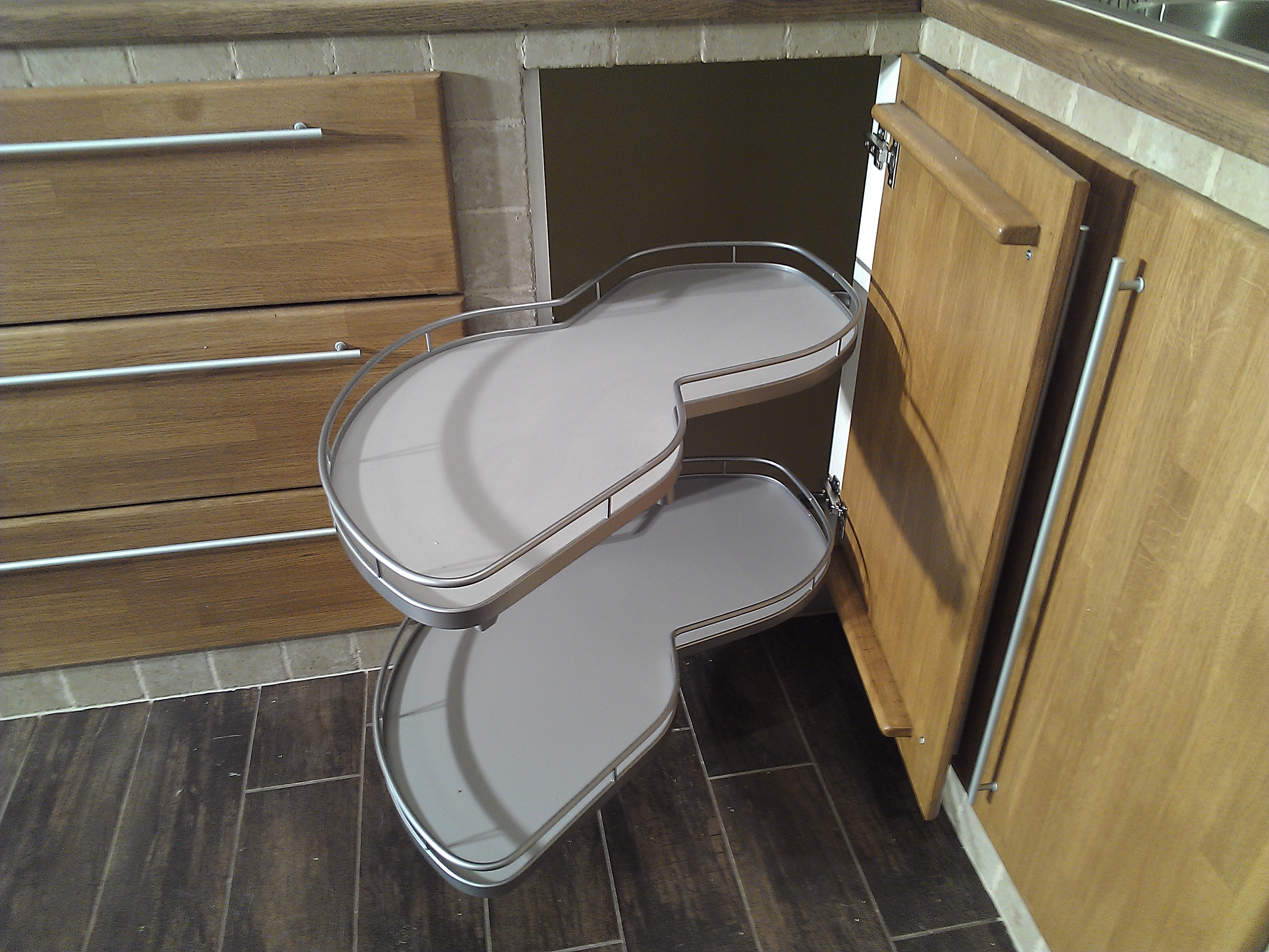

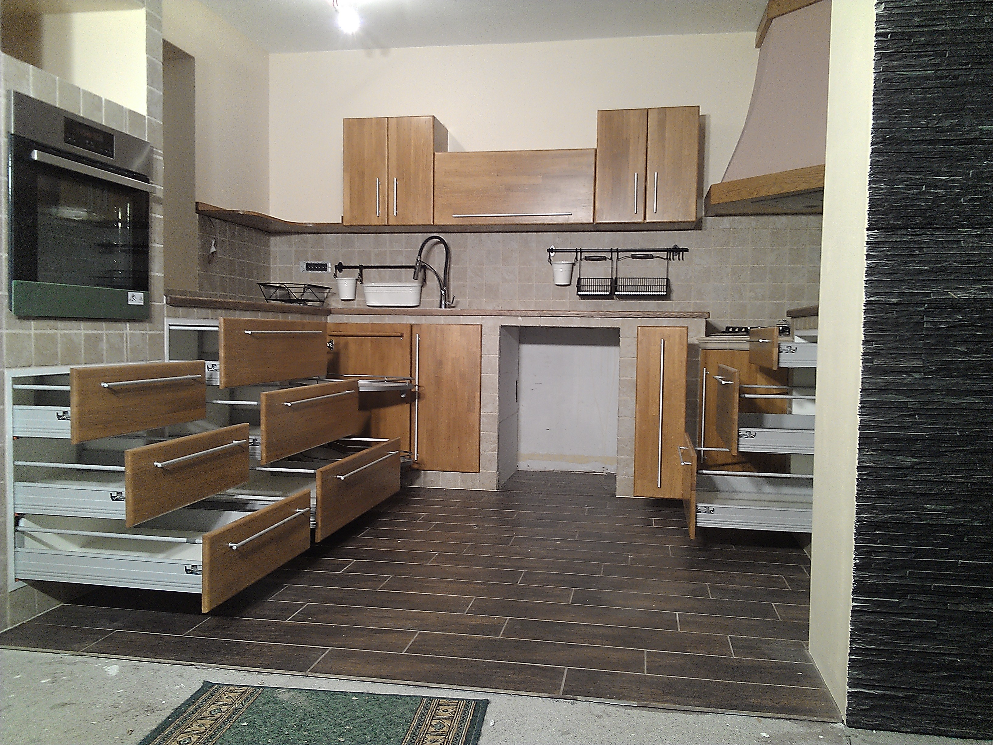

Montaža vodil...
In lepljenje...

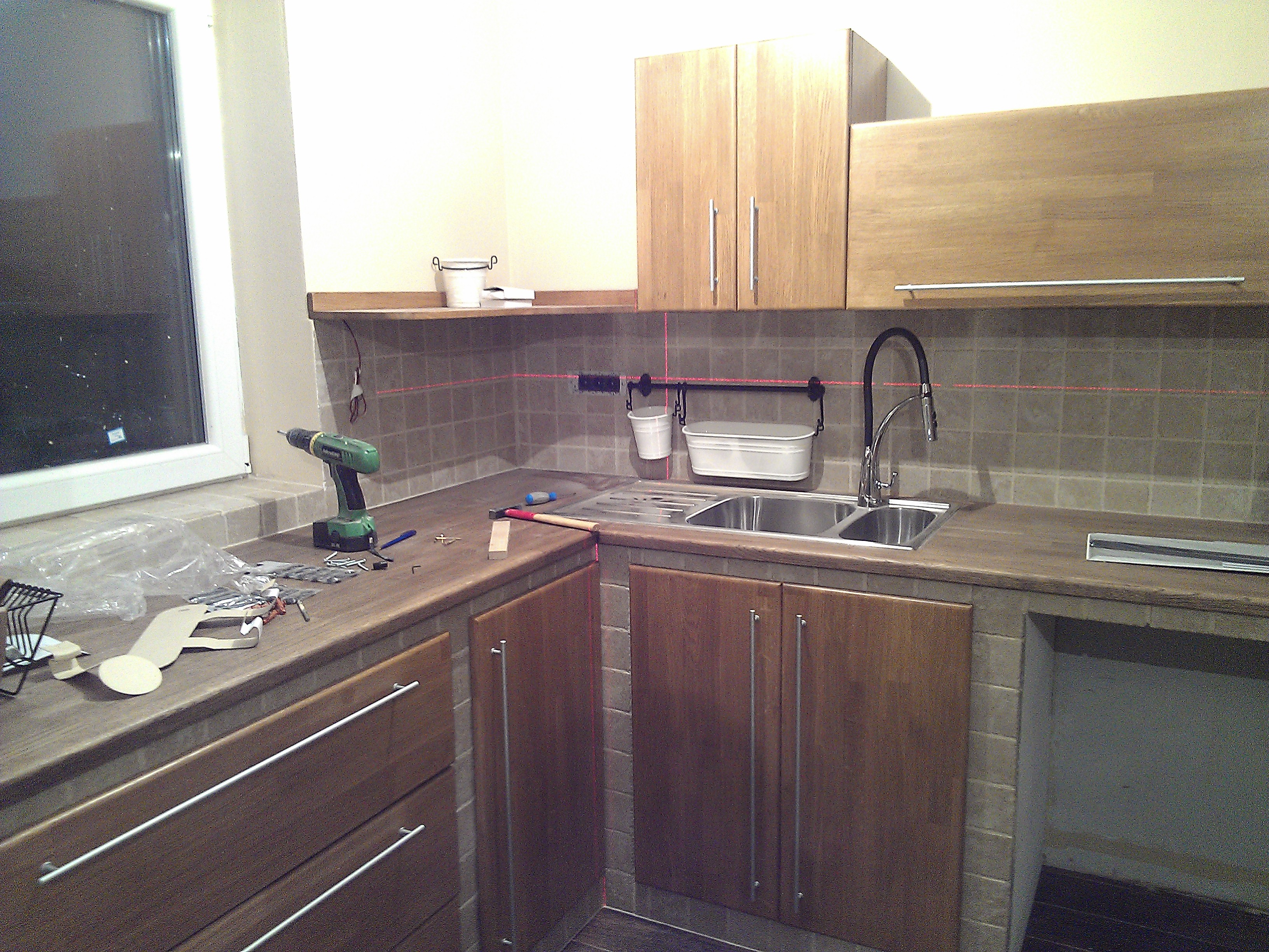

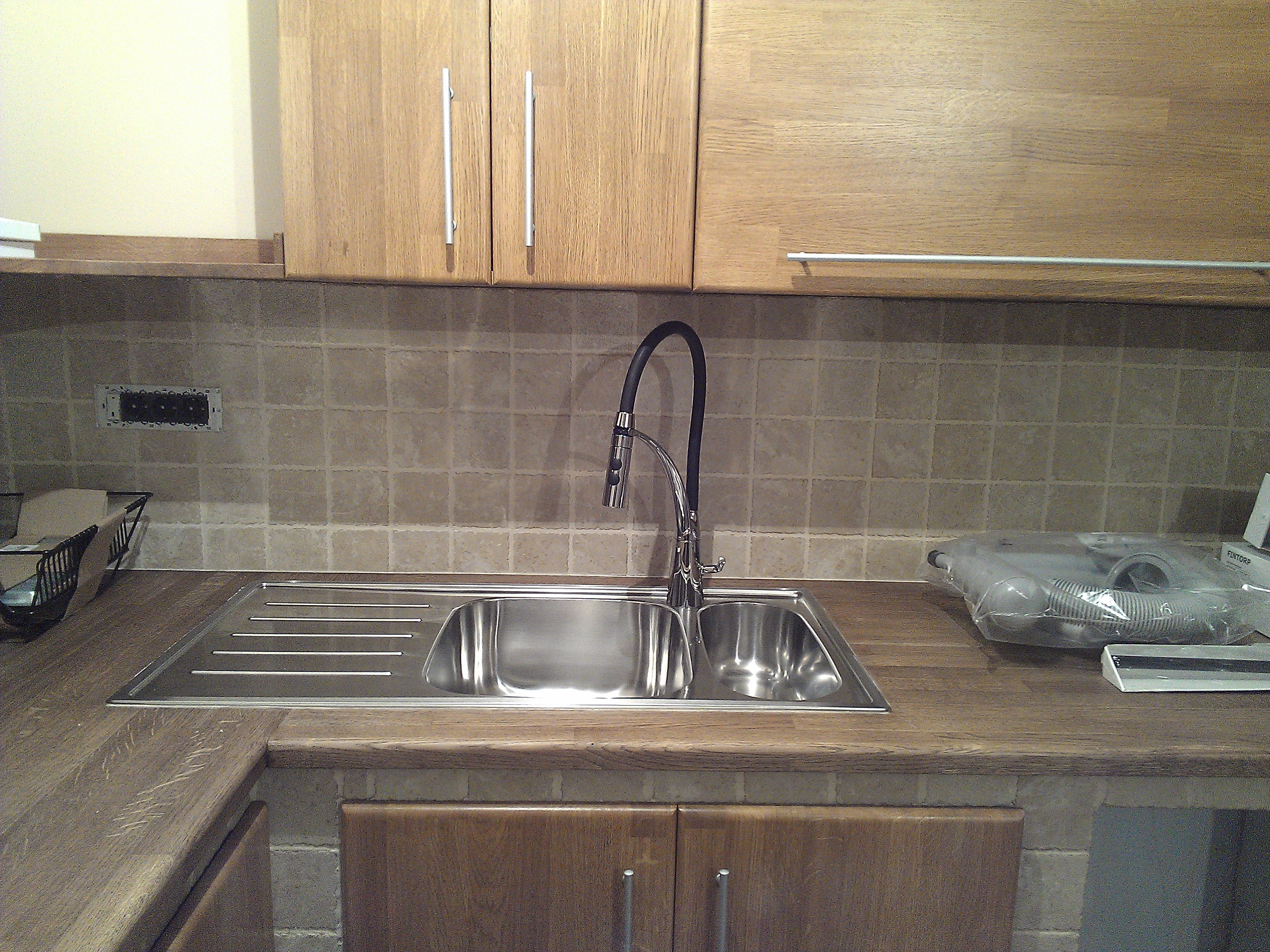

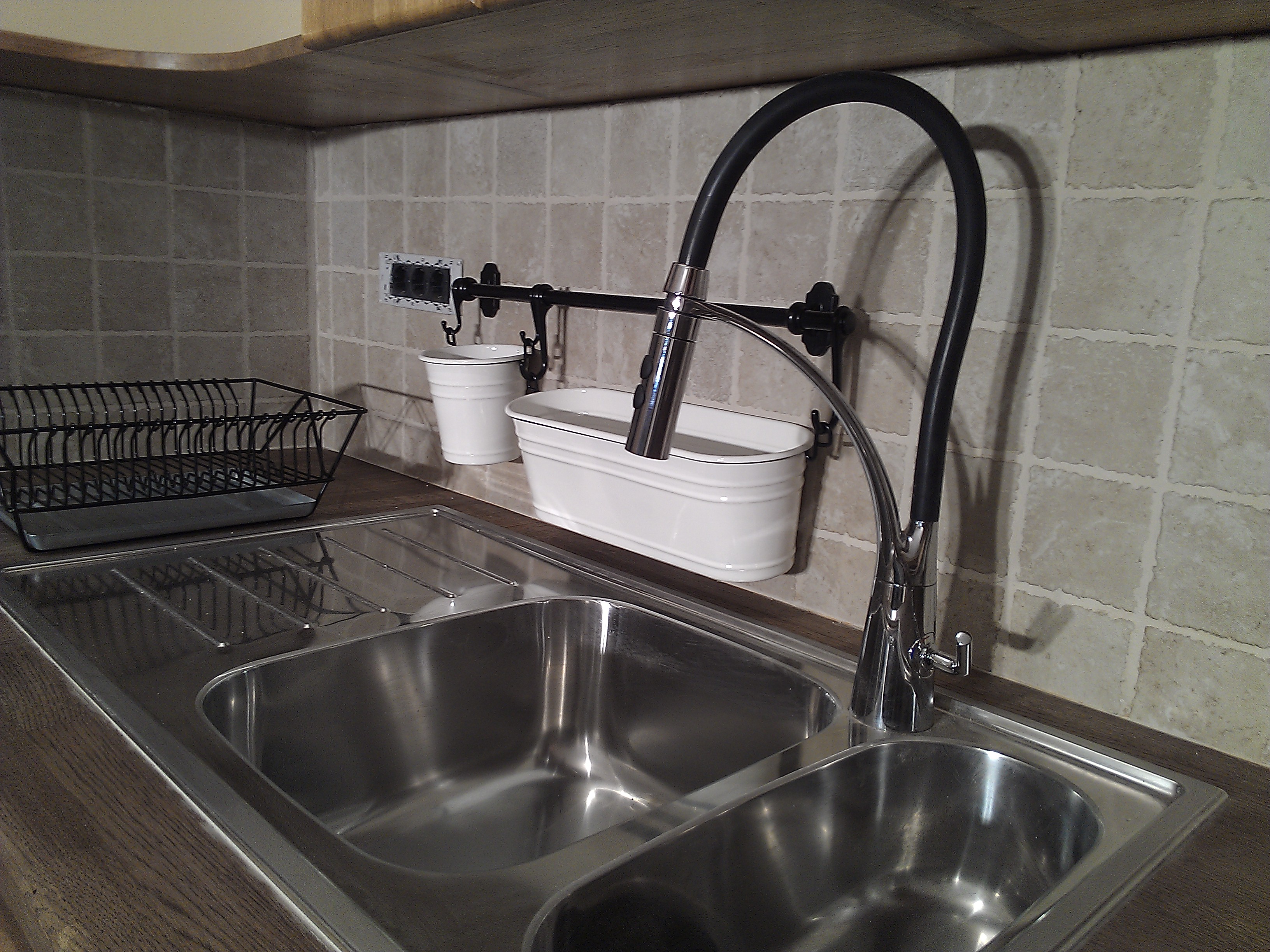

Odlična kuhinja. Kapo dol, da si to sam naredil!!! Jaz sem šel raje "na ziher" in dobil mojstra. Ni pa betoniral pultov, ampak smo uporabili kar dvojno OSB ploščo (2x2,5cm). Manjkajo še viseče omarice na eni strani, pa fronte (lesene).
Bravo ! Takemu izdelku se reče kuhinja, da je sezidana, močna, trdna in domačna. Sva sezidala podobno kuhinjo le da sem jaz uporabil za pult 4m2 granitno ploščo in imam še par inox elementov. Manjkajo mi še fronte, bom dal tudi hrastove masivne,potem pripopam tud jaz fotke. Lepo in natančno narejeno .
perfektno, vse pohvale
Bergi, crnega so imeli. Zgledal je ko nek premaz cez inoks, razstavni je bil tudi ze odkrusen tako, da sva se raje odlocila za inox varianto. Pa hvala za vse pohvalne besede. Zdaj grem pa zagat les za stenge, bo se kaksen spletnik padel...
Samo svaka čast. Resnično brez besed...... In če pomislim, da me čakata dva takšna projekta :? Štedilnik ste vzeli popolnoma isti kot mi (je črnih zmanjkalo, a :-) ), je pa v tej kuhinji rustike bolj malo, meni deluje dosti bolj moderno :-) Res, awa.
Všeč mi je, kje se lahko ogledam :D
Neverjetno lepo, bravo!!
zelo lepo -------------------- polagam kamne :)
tale film gledat in vmes brat simpl-ko-pasulj podnapise je pa pesem! priklon. buh požegni rihte iz te kuhne.

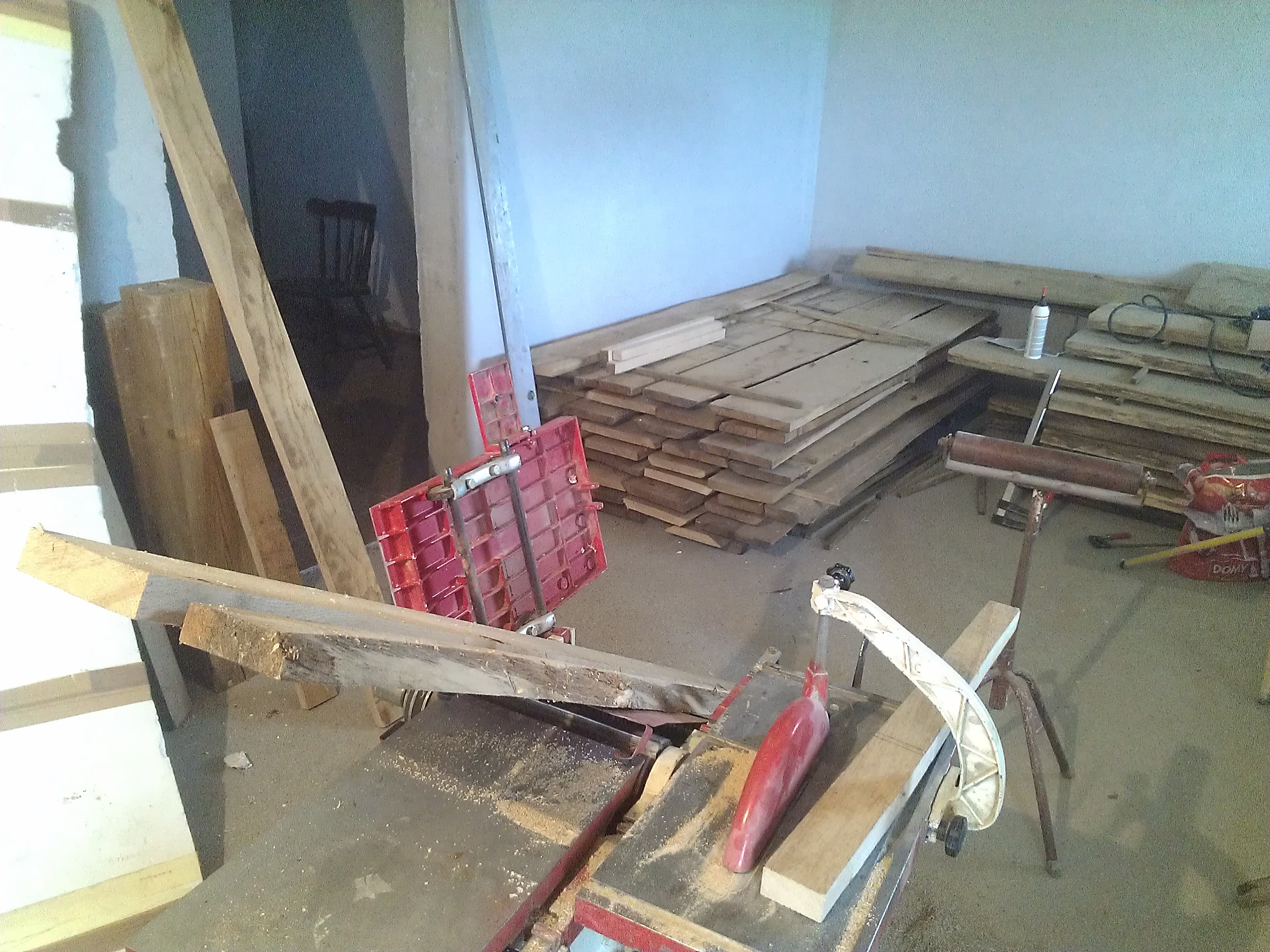

Večino so razrezali V Hobbyju, nekaj seveda sam. Za masivo sem uporabil ročno krožno žago, za okrogline pa povratno žago. Za iveral pa nadrezkar z ustreznim rezilom.

Res lepo narejeno.A si za napo uporabil navadene knauf gips plošče?Se ne bojiš vlage?
