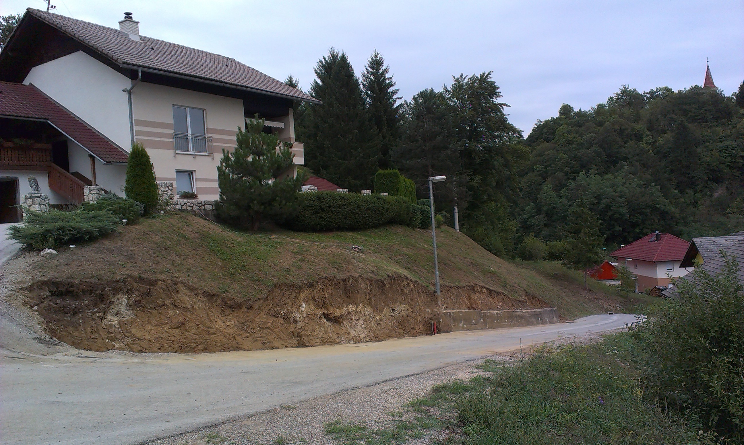

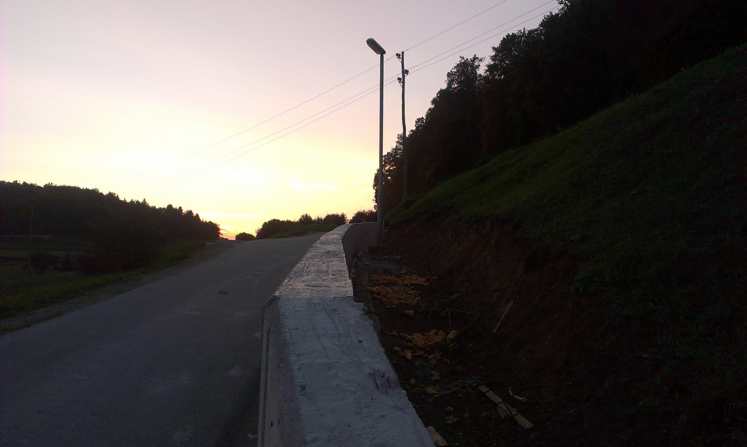

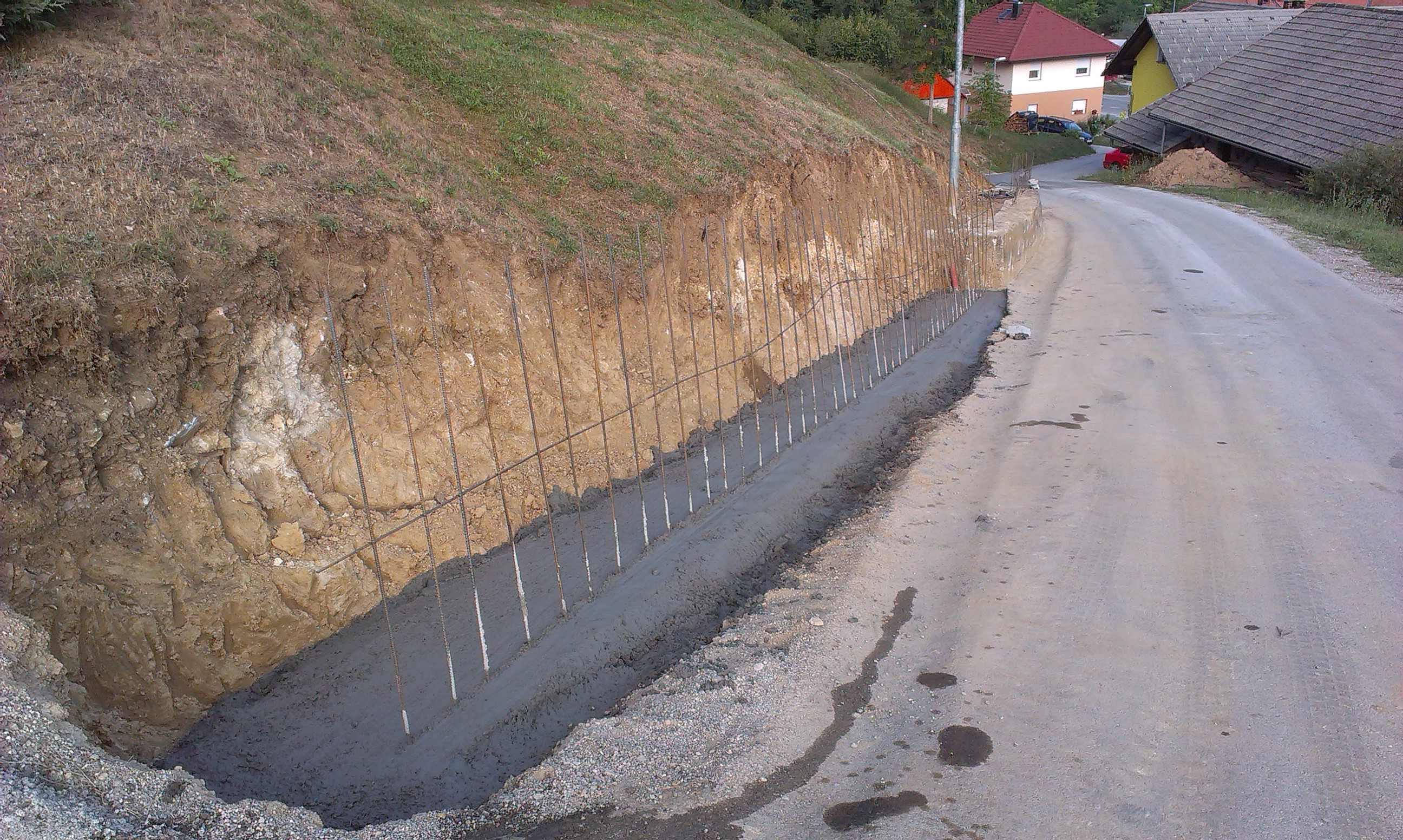

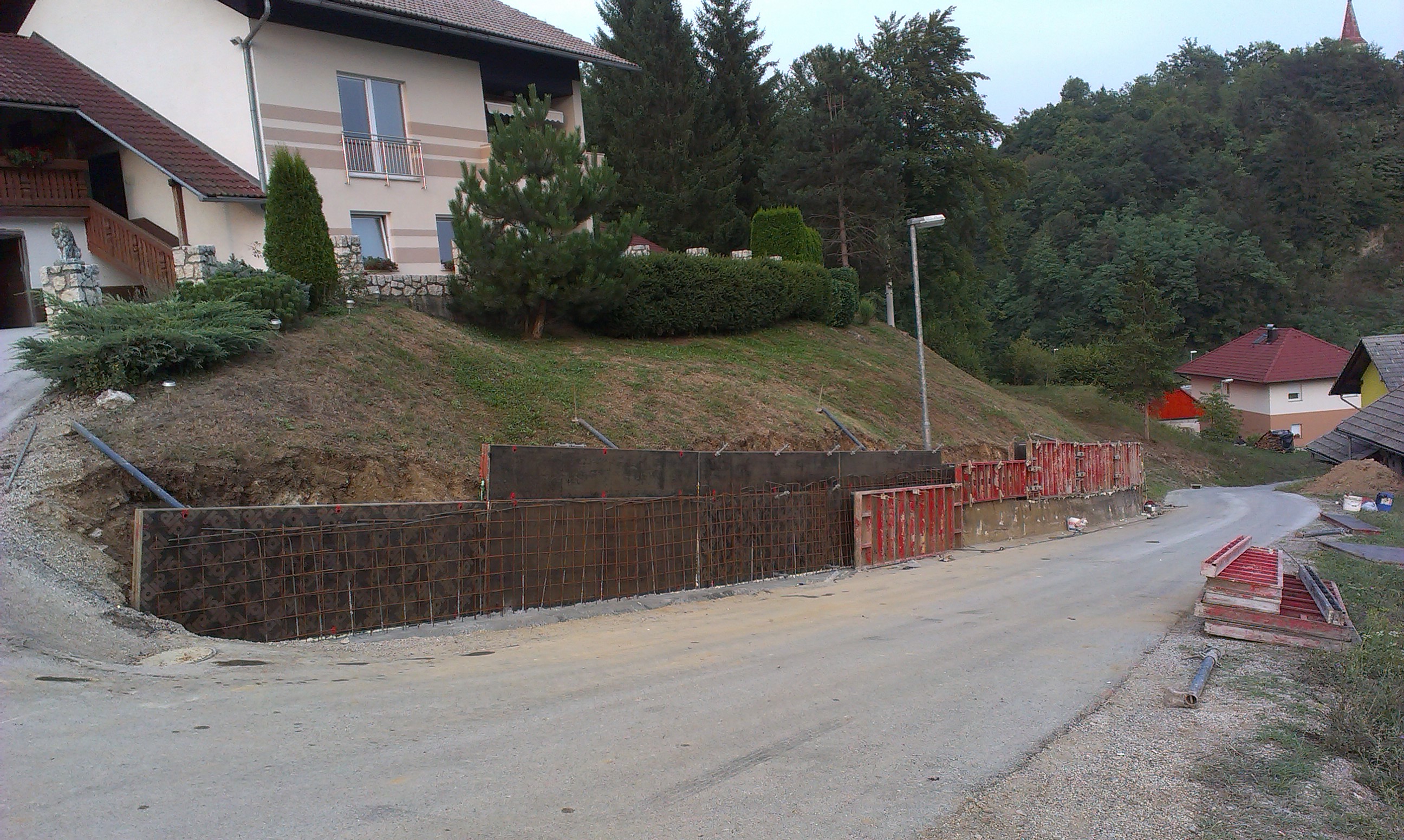

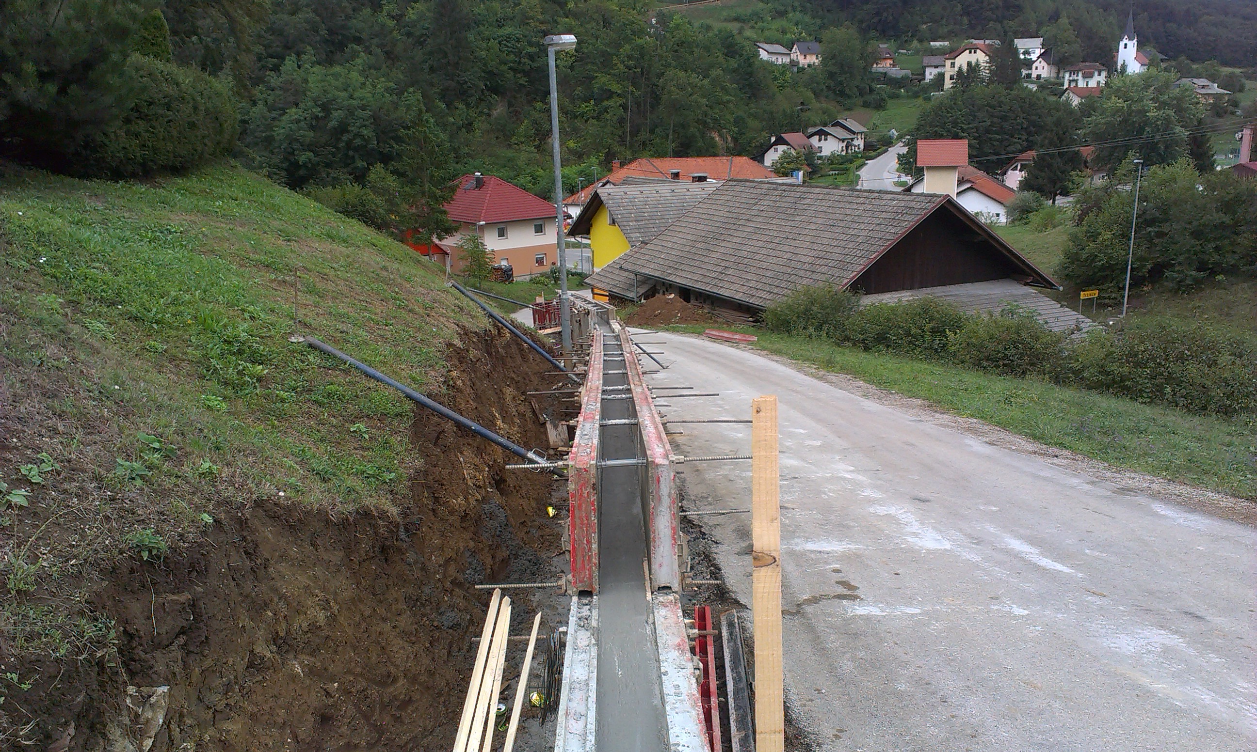

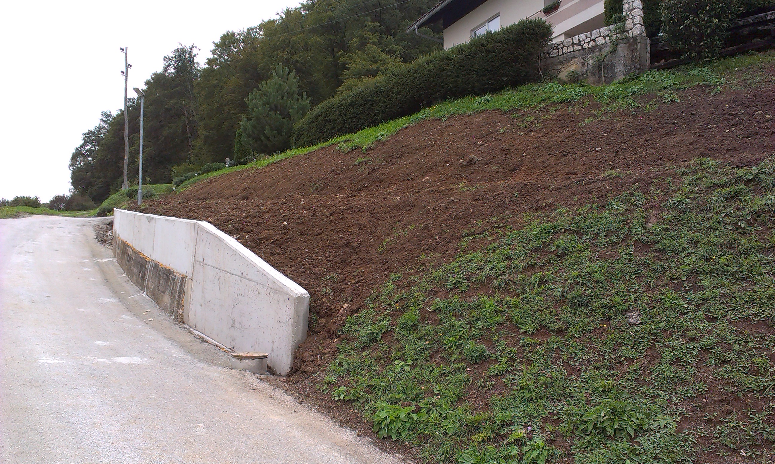

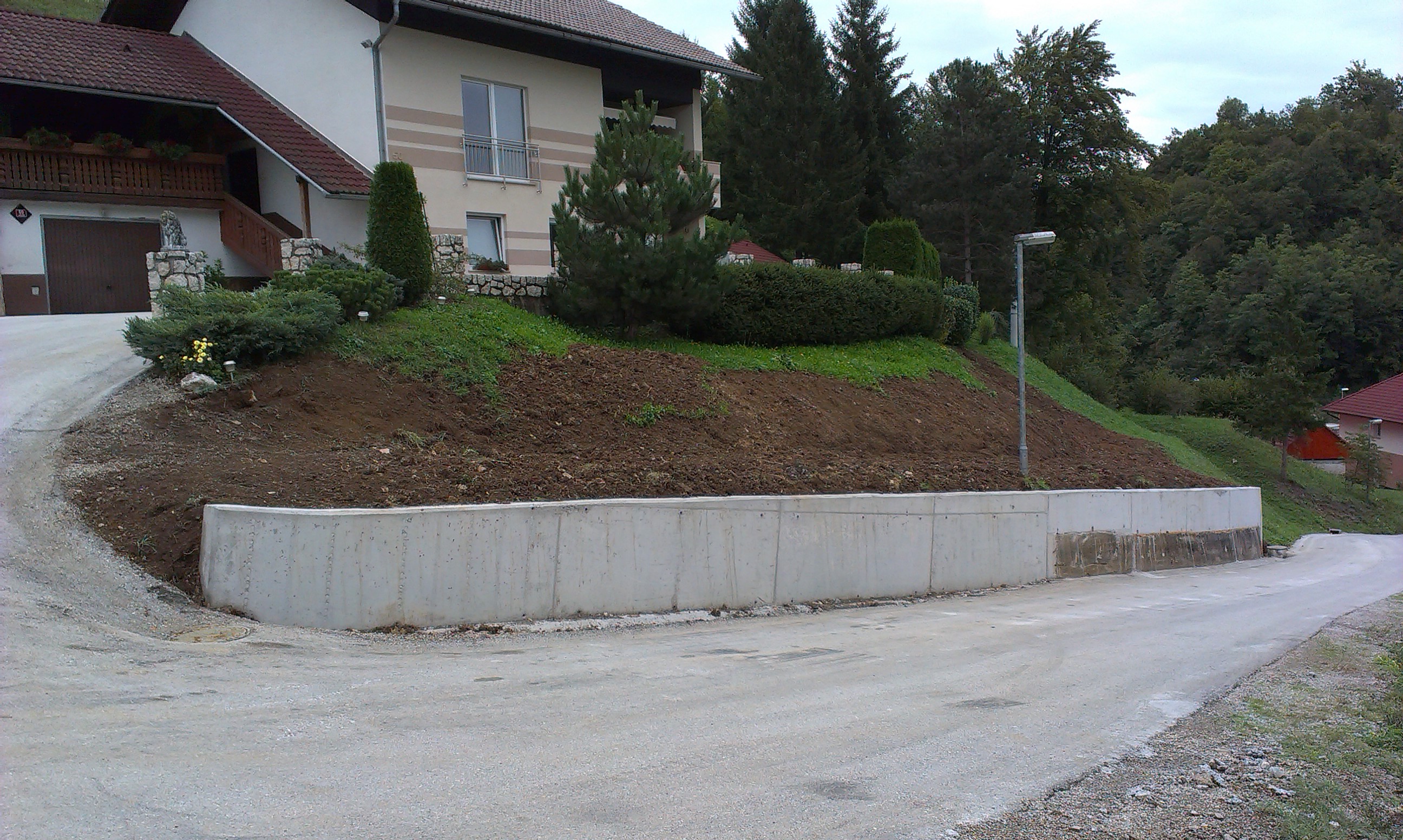

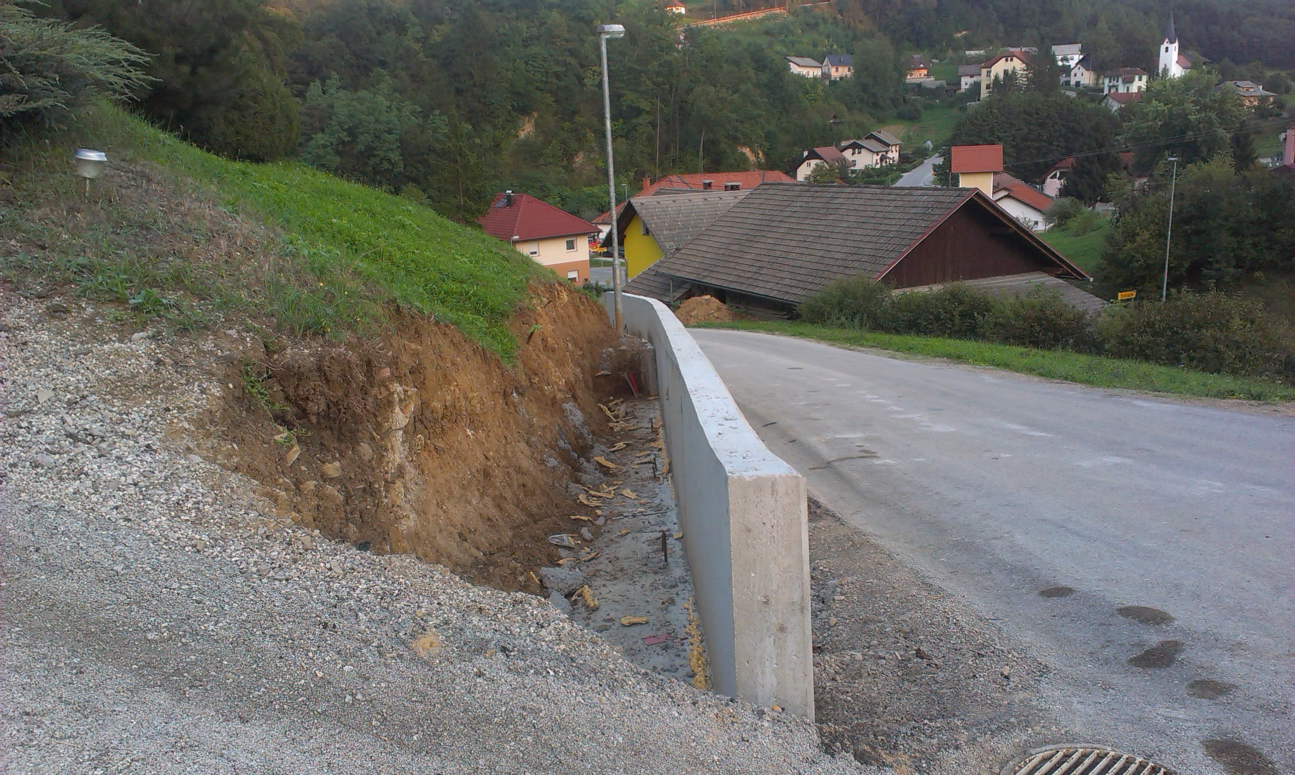

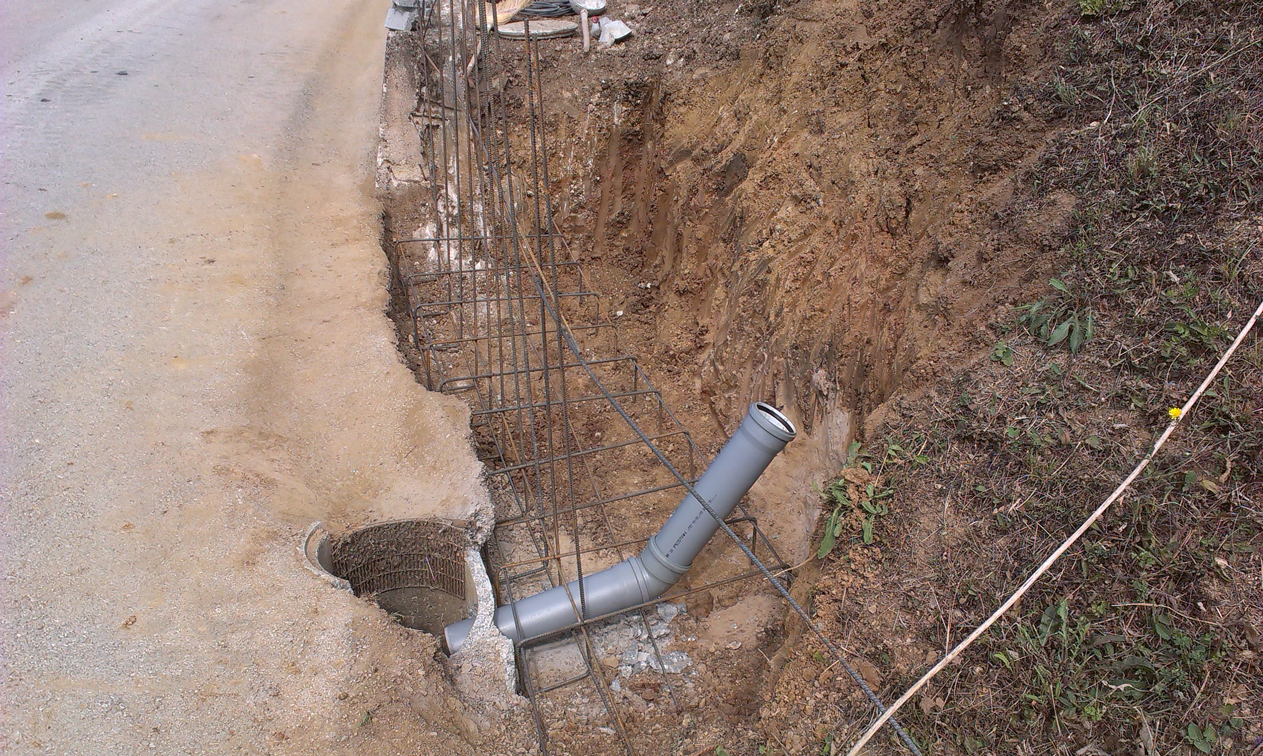

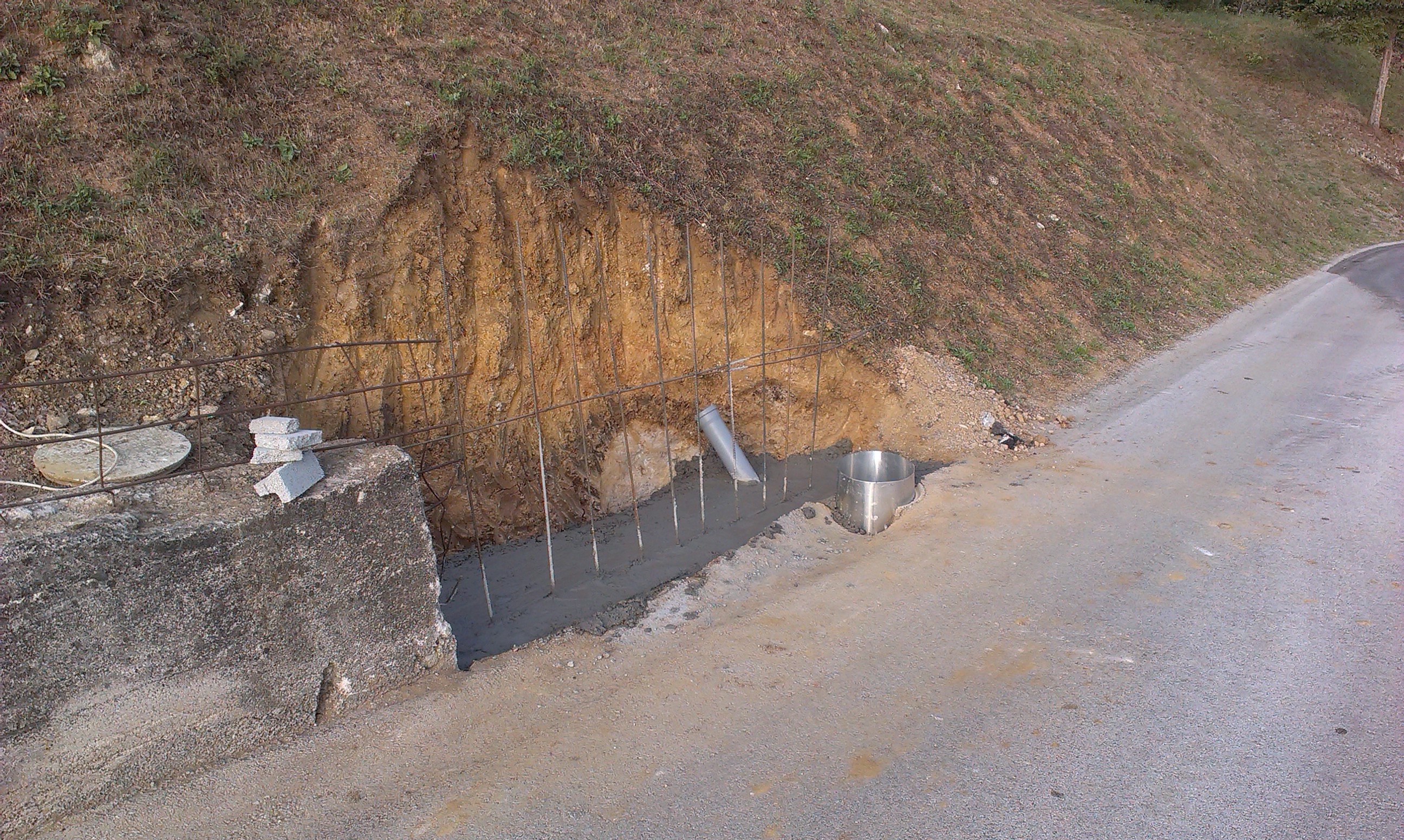

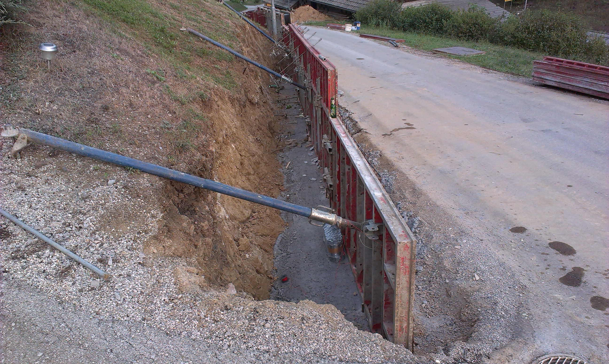

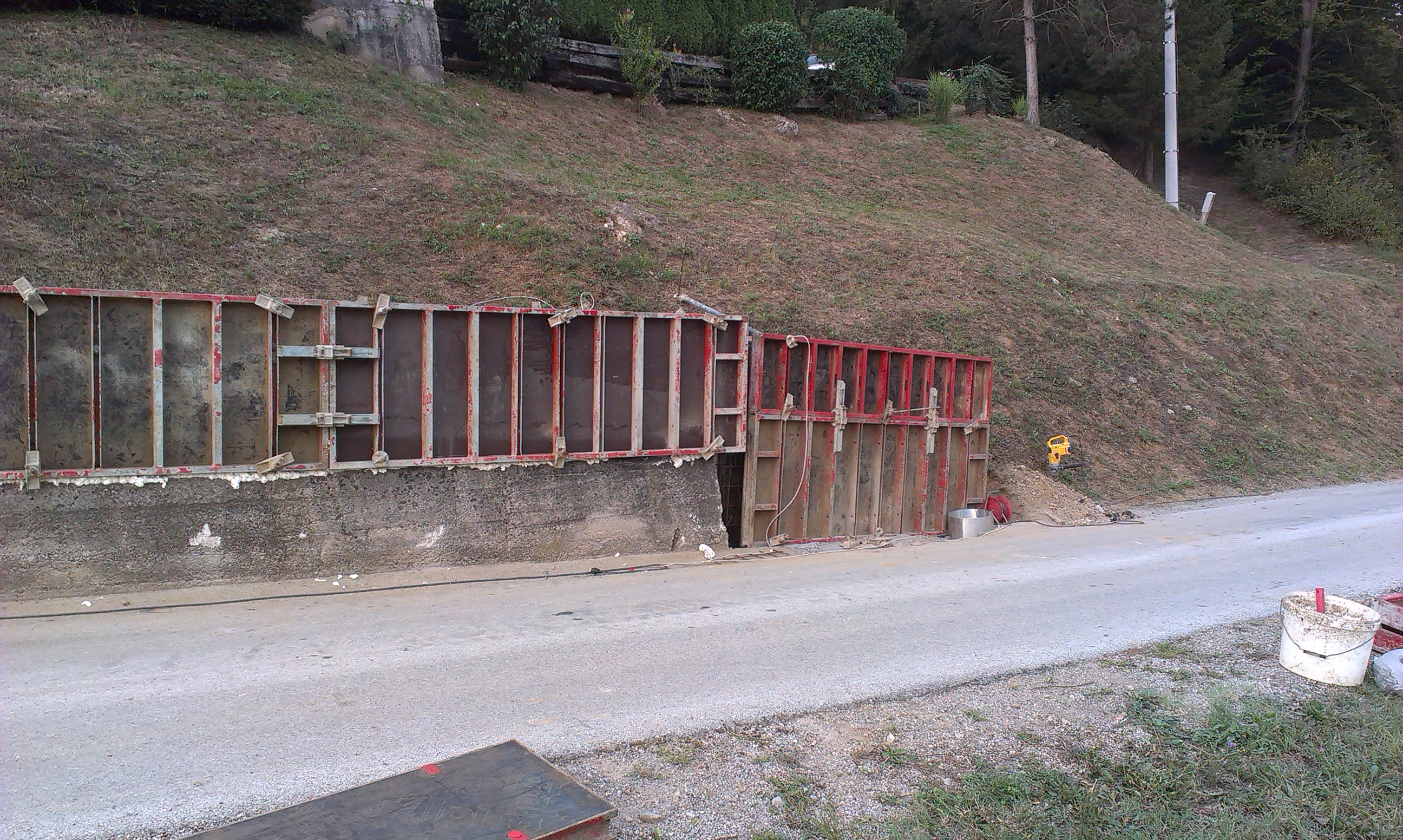

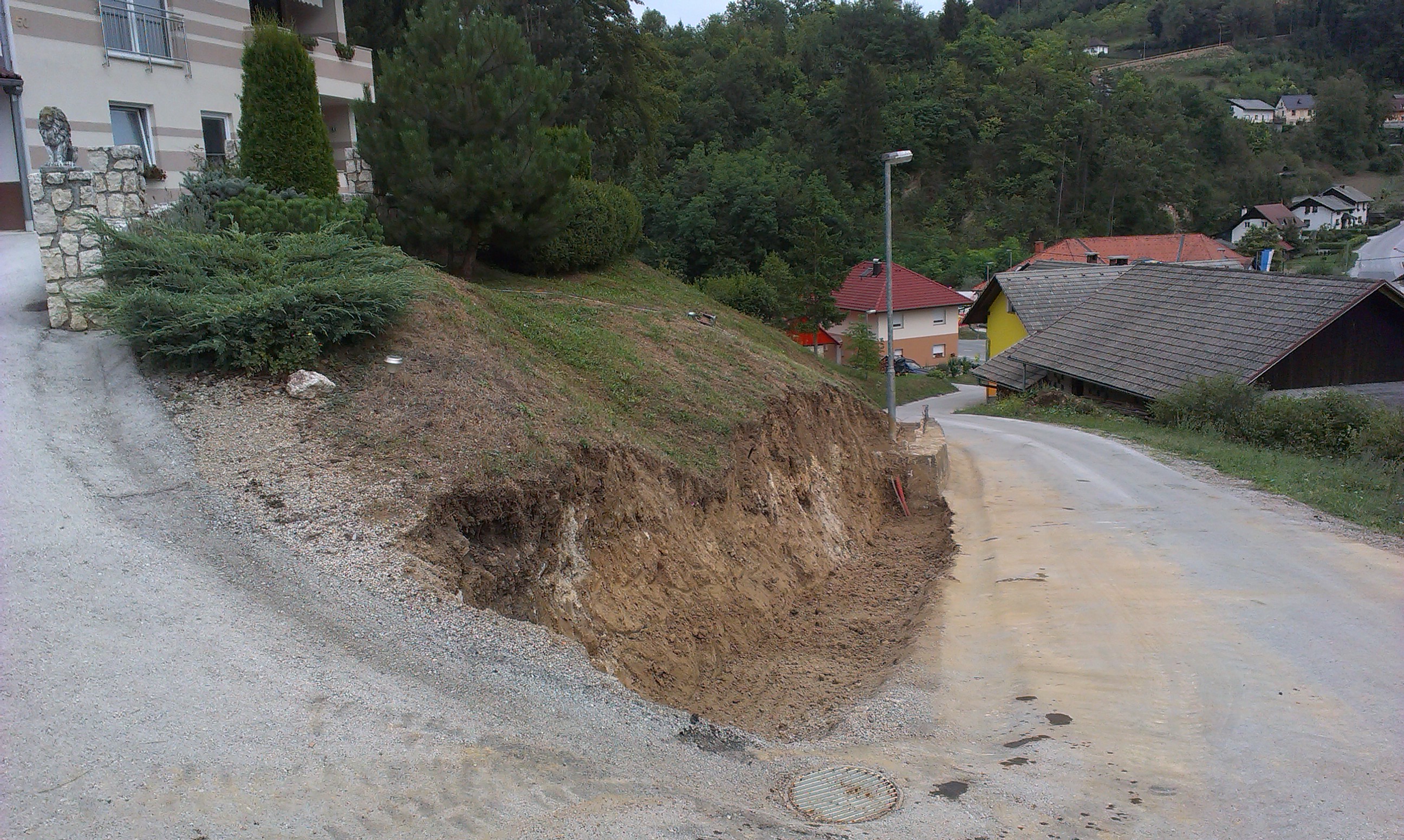

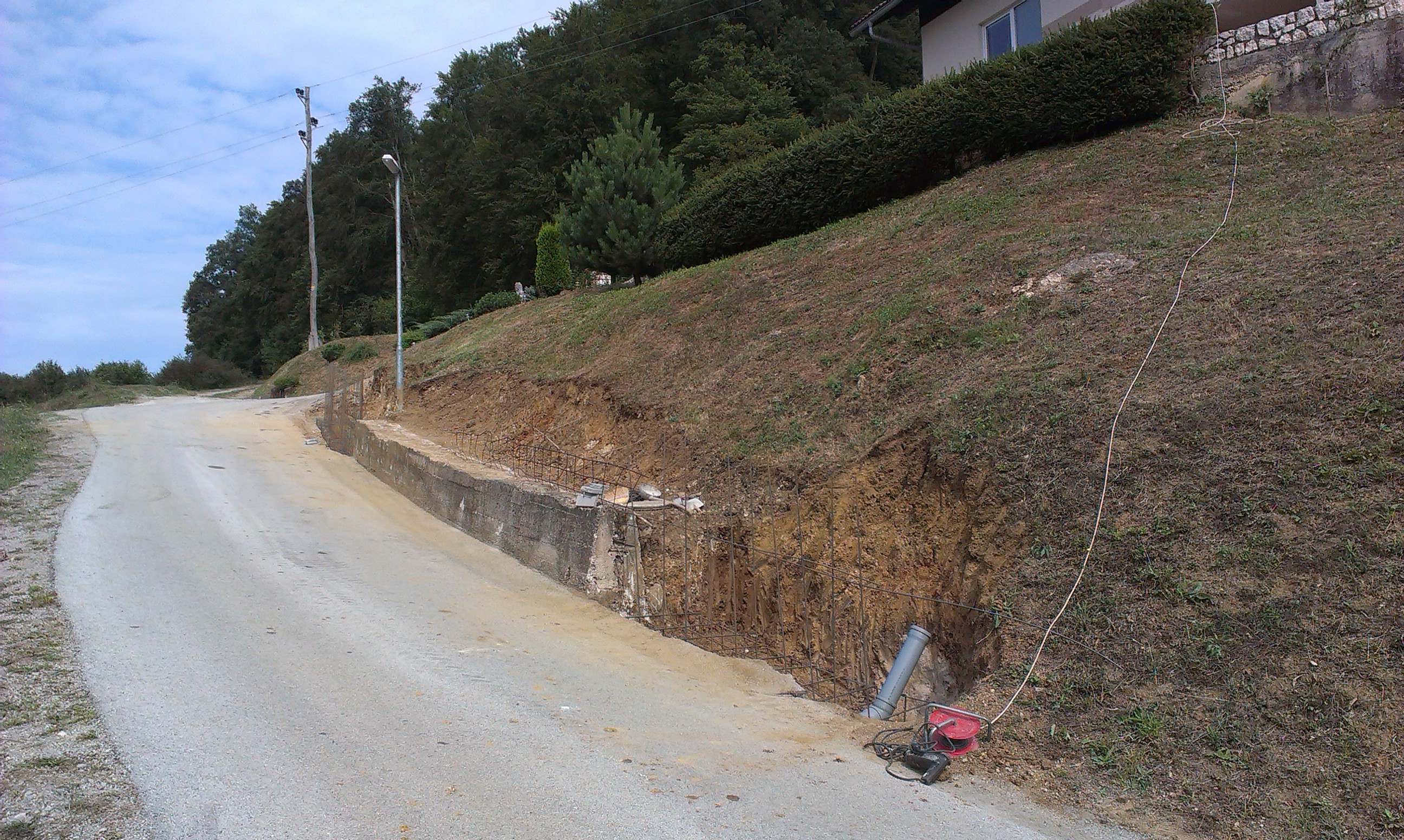

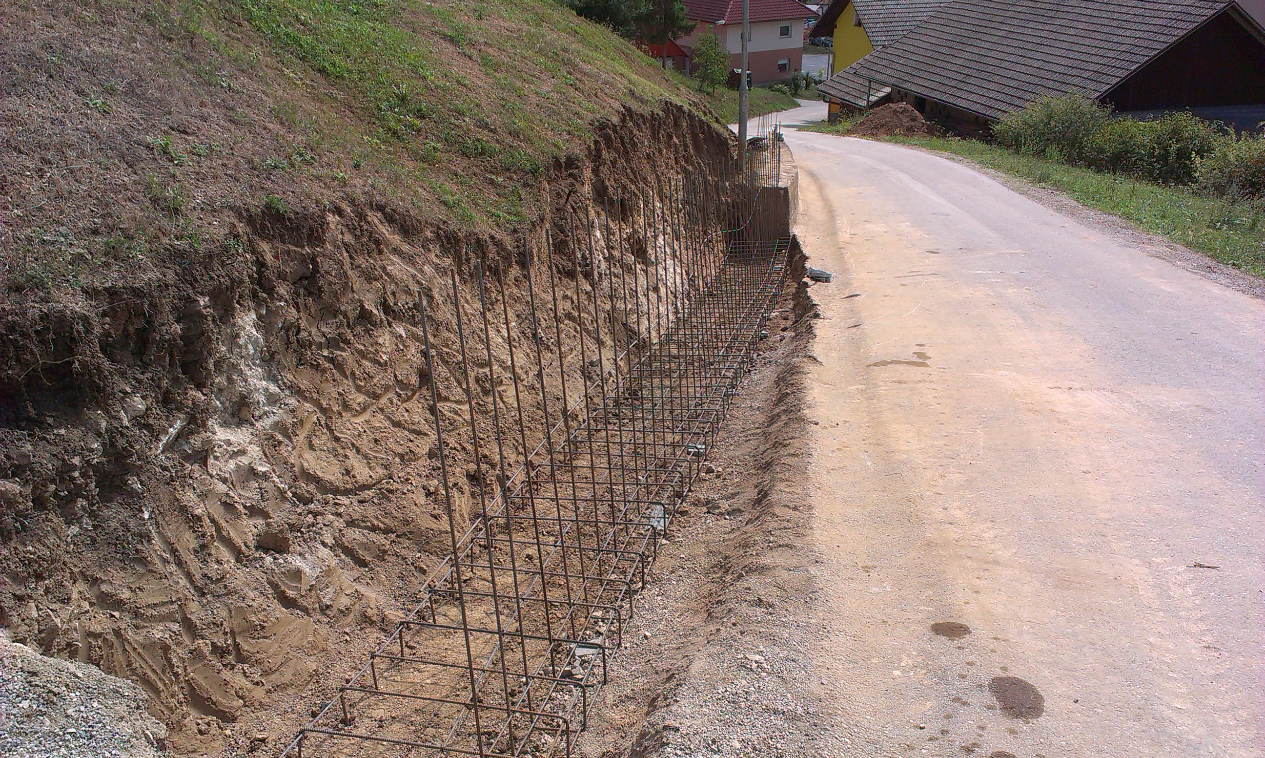

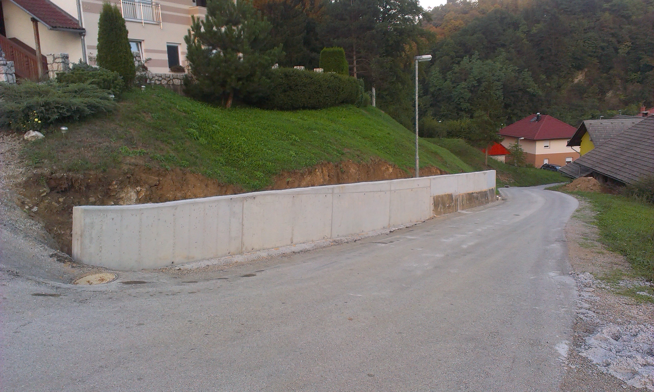

Jeeeeej pa smo jo dočakali-škarpo namreč. Že nekaj sezon smo namreč tuhtali, kako bo enkrat prišel čas, da vendarle postavimo podporni zid in s tem onemogočimo lezenje nasute brežine pod hišo na cesto. Namreč ene 20 let nazaj je zaradi močnega naliva "odtrgalo" hrib skoraj do hiše in takrat so na "hitro" in dokaj kvalitetno postavili eno škarpo pri hiši globine 3 m ter drugo mini(debelo peto) pri cesti. Seveda je v teh letih nasuti teren (brežina) nenehno spreminjal svojo obliko tako da je bila že kar muka s košnjo ter nonstopnim pometanjem asfalta. Odločili smo se, da stare škarpe ne podiramo ampak jo samo posidramo in povlečemo novo po dolžini (27 m) in višini (1-1,5 m). Na sliki izkopa se dobro vidi "valovitost" terena. Velikost temelja Polaganje temeljne armature Na spodnji strani pri jašku "mulde" je padla še odločitev, da sproti naredimo še odvodnavanje meteorne vode iz "splaniranega" dela pred hišo ko bo enkrat na vrsti tudi asfalt oz tlakovci. Beton je bil dostavljen s "hruško" okoli 3 m3 ter 20 min kasneje smo temelj zalili. Samo opažanje smo izvajali s pomočjo praktičnih in enostavnih segmentov. Spet so pripeljali beton cca 6 m3 in škarpa je zalita. Naslednji dan so majstri škarpo "razfršolali" in sem komi čakal, da pridem iz službe domov da jo vidim. Tak se je zaključilo obdobje lepega vremena in škarpa je 20 dni počivala. Škarpa se je v tem času dodobro posušila. Sledila je še drenaža ter zasutje v obliki "terase", nakar smo še splanirali celo brežino. SE NADALJUJE... p.s. Dodajam slike obremenitev podpornega zidu ter dimenzije v primeru našega podpornega zidu. V bistvu je naš temelj v plusu, glede na porušitveni faktor.

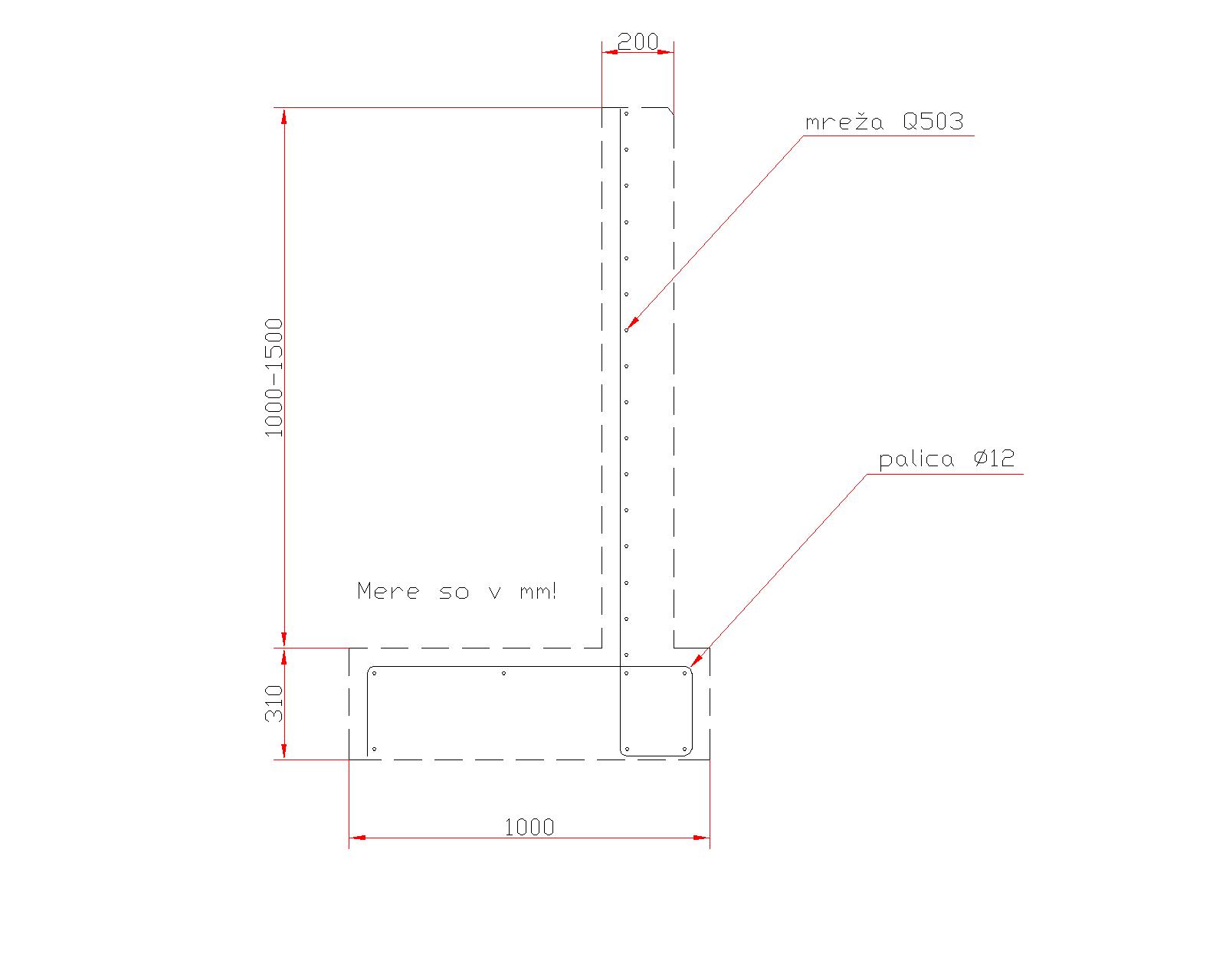

Sem preračunal, pa še kolegu statiku sem dal za pregledati in je malenkostno predimenzionirana. Resda pa, če bi delal uradno projekt bi prišla analiza in mnenje geomehanika ter projektanta cenovno ceni škarpe, kokr sem se pozanimal. Sosed sem vidu, da ma že 20 let parkrat krat počeno škarpo tud po 3 cm lufta-3m visoka, sam še dones normalno stoji, pa ma zadi tak hrib, da morajo bit jajca od kure prvezana, da se ne skotalijo in krave majo tud 2 nogi krajše da lohk normalno hodjo. :lol:

http://www.dominokolje.si sprašujm te zato ker sem hotel utišat komentarje da je temelj prenizek,ker pa ni narejenega nobenega uradnega projekta izračuna jim nemorerem rečt da mislijo narobe imam pa eno vprašanjezate kot investitorja, zadevo si se lotil brez računa(predvidevam iz napisanega), brez projekta (dolgoletne izkušnje izvajalca), kaj misliš koliko te bo stala sanacija če škarpa poči čez nekaj let????? upam da me nisi napak razumel

http://www.dominokolje.si kdo je naredil statične izračune, izračunal debelino armature,....
gregorjanc
:? dominokolje kako misliš kdo je delal projekt za škarpo
dominokolje
http://www.dominokolje.si kdo je delal projekt za škarpo
Mav3r1ck
Meni se zdi tudi nekam strašno nizek temelj.
gregorjanc

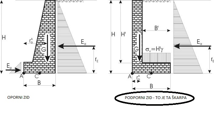

:? temelj je 1m x 0,3m debelina škarpe je 20 cm, v bistvu je temelj za to škarpo čist po normativih, ker gre za podporni zid (varuje/podpira nasip). Vrhnja škarpa je pa kot oporni zid (varuje vkopno brežino).
faker
lepo narejeno, mene motijo samo nekam mali temelji, ti se mi zdijo premali že za samo škarpo če bi prosto stala, ne pa da še mora ta škarpa držati hrib ...
gregorjanc

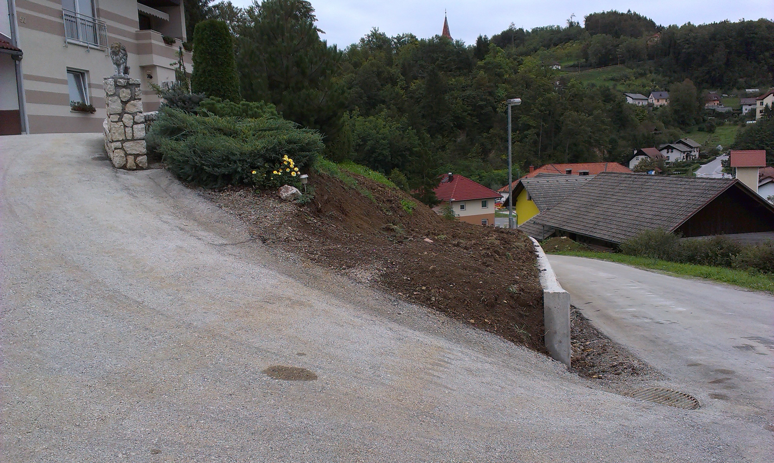

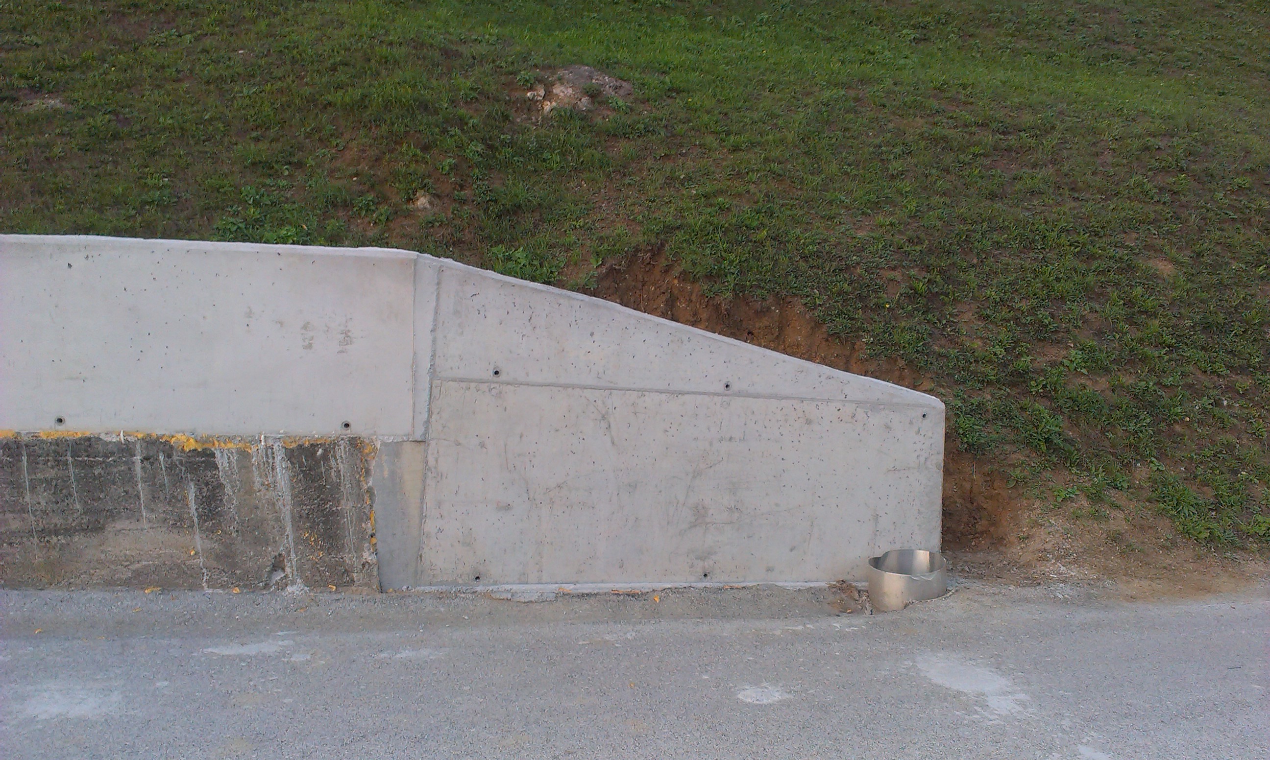

Nc bat Patriot, moram še z visokotlačnim vodnim čistilcem oprati vso zadevo ter še zbrusiti celo škarpo, da bo zgledala enotno. Stara škarpa pa je ostala zaradi tega, ker bi nas drugače njena rušitev prišla preveč evrov. Dolga je 12 metrov ter debela od 1 metra spodaj do 0,5 metra na vrhu. Takrat ko je potegnu plaz je rekel nadzorni da mora biti pod zgornjo 3 metrsko globoko škarpo taka peta. Ko bom vse fertik bom dal slikce gor.
patriot8gb
povej mi zakaj je med novo vlitim betonom škarpe, še neka stara škarpa ker čist pokvari izgled, res prav grdo izgleda...?
