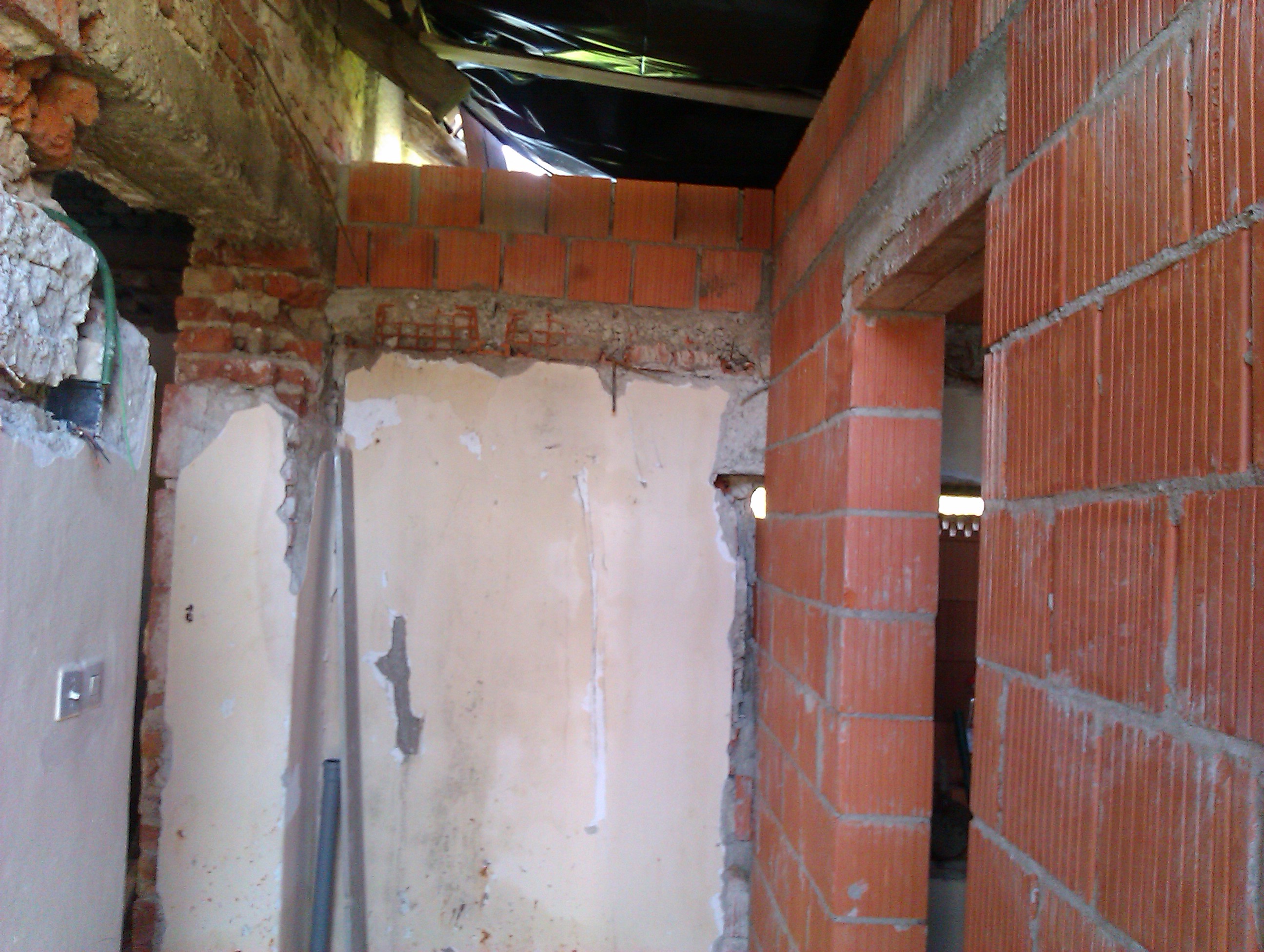

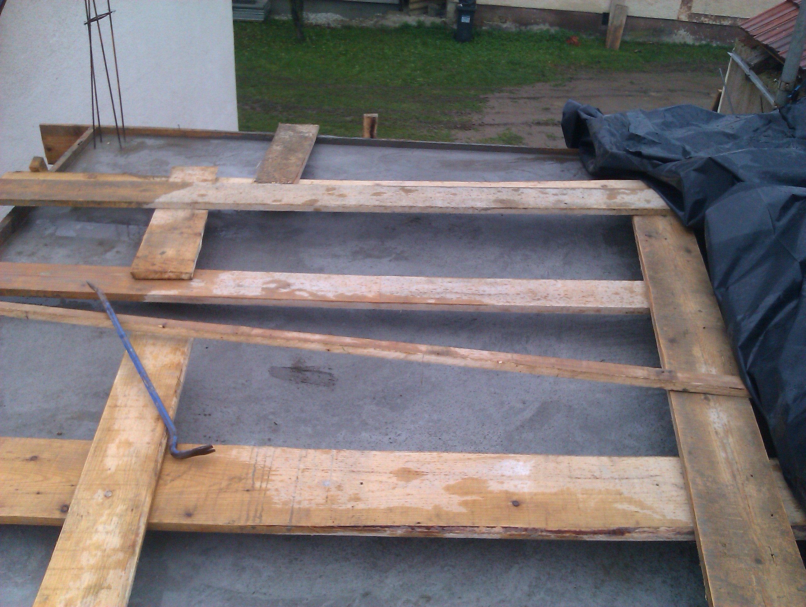

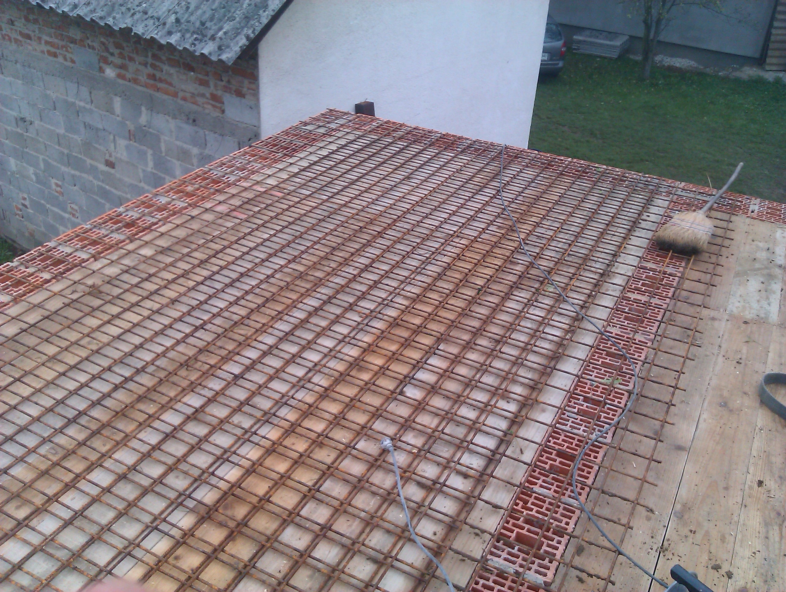

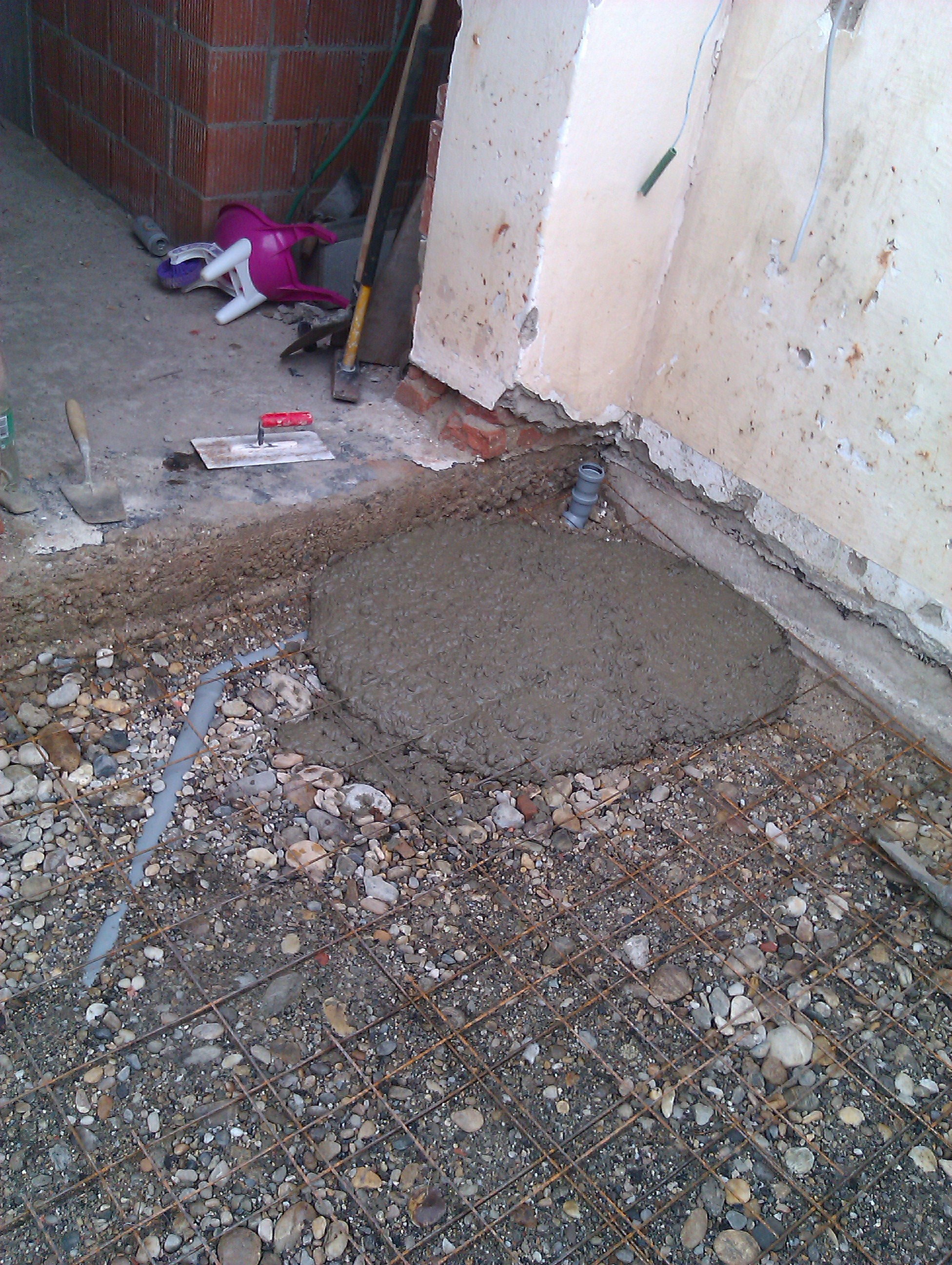

Plošča je bila zalita in se suši, mi pa smo se lotili prizidka ,kateri je bil zelo štorasto pozidan.Najprej sem malo preštudiral in lotil sem se odkrivanja strehe in rušenja: Tu se lepo vidi višina na novo zalite plošče in rebrasto železo katero smo pustili za vezavo z ploščo od prizidka! ta plošča za razliko ni bila lesena ampak so bila polnila,katera pa so bila zalita z betonam cca 2-3cm in tu je bila na vrsti macola:) nato sem izkopal tla na določeno globino napeljali kanalizacijske cevi,in prazne cevi za vodovod in ogrevanje za pozneje! In že smo zalaufal mešalc in rezultat je viden;) ploščo smo poravnali z ploščo z hiši: in končana plošča: ker je to prvi del hodnika in kopalnica smo ju ločili z steno in spremembo pozicije oken nato je bilo potrebno komplet prizidek povišati za dve šari: ker sem se navadil delati z lesenim opažem mi je ta del ratalo zafršolati v enem dnevu(sam) Sledilo je zalitje plošče,vendar pa ni šlo vse tako lepo:( Na polovici plošče se je pokvaril električni vitel in smo na ajmerje gor vlačil malto:) in ko so ostali jedli in pili sem moral na vso silo it pokrivat ploščo,joj ta dež:) To je bilo nekaj malega o našem prizidku:)
