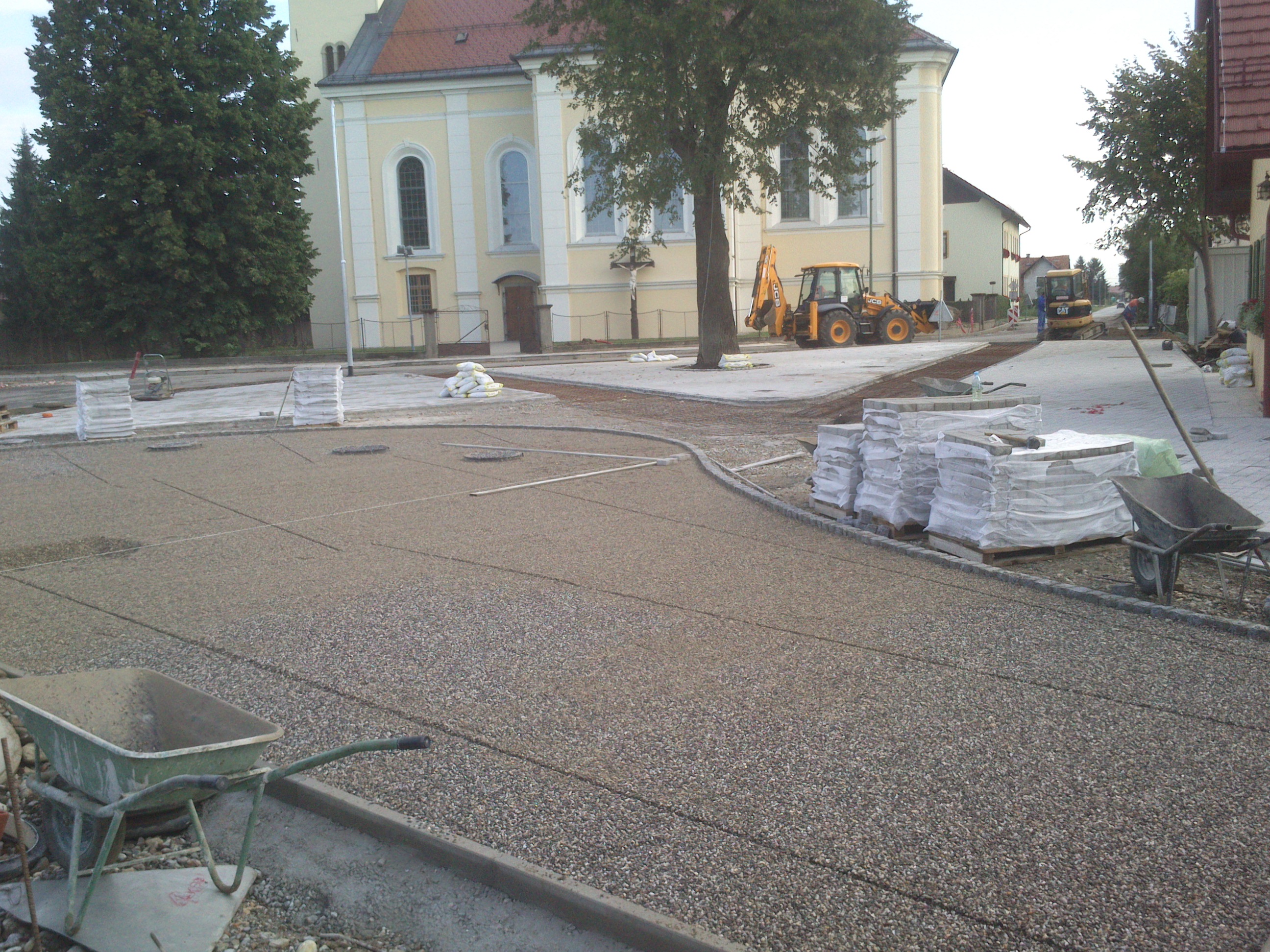

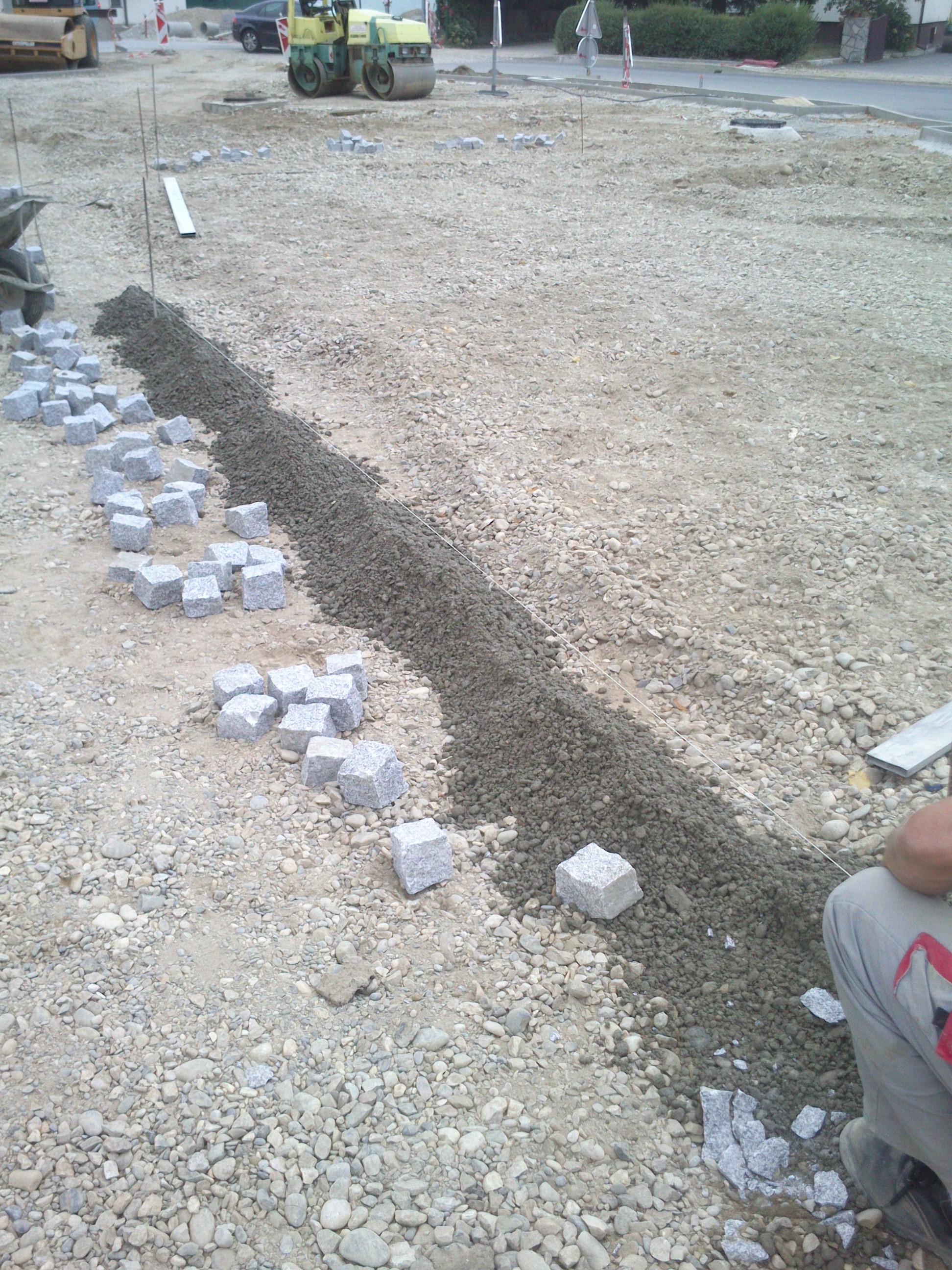

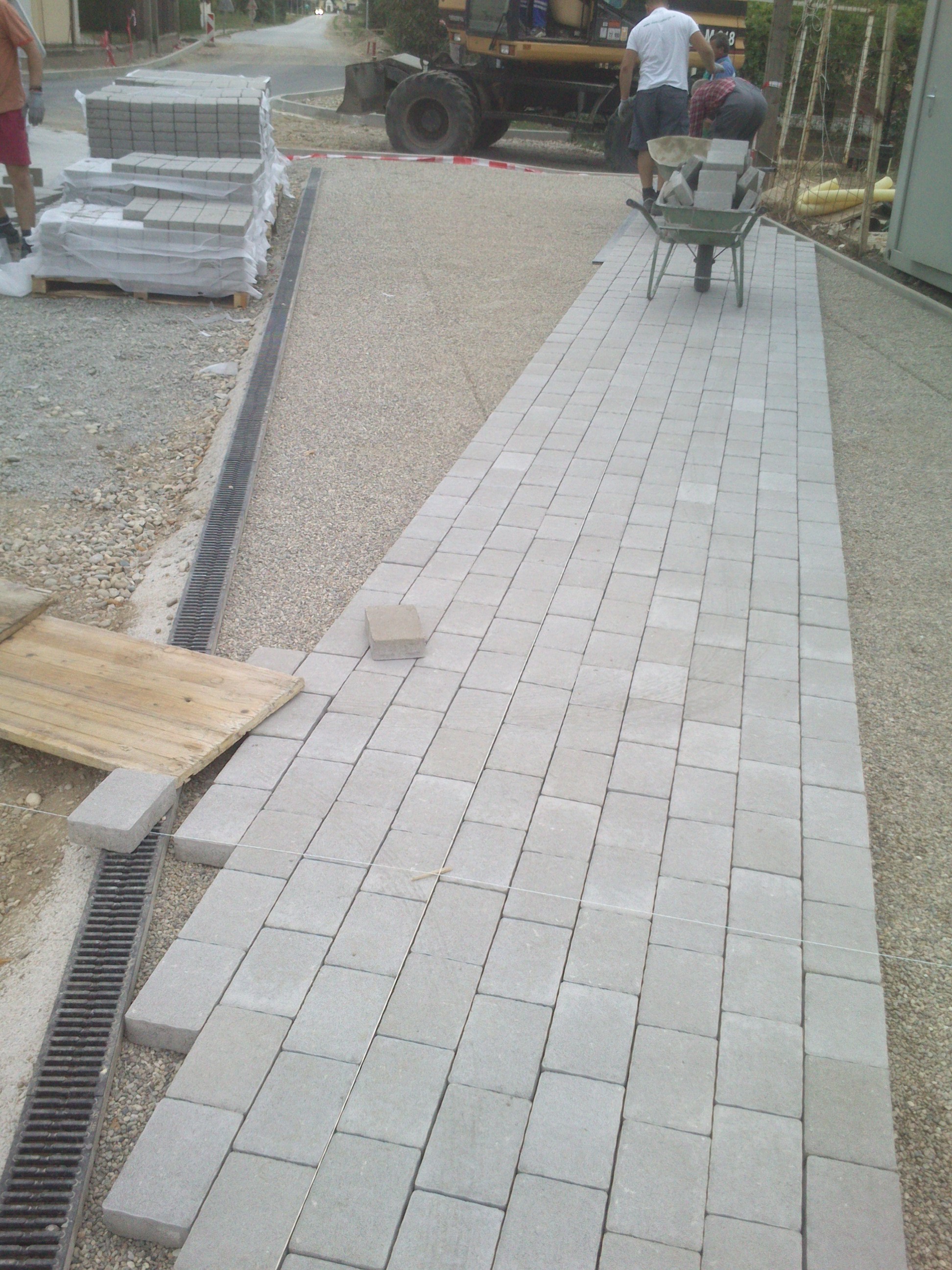

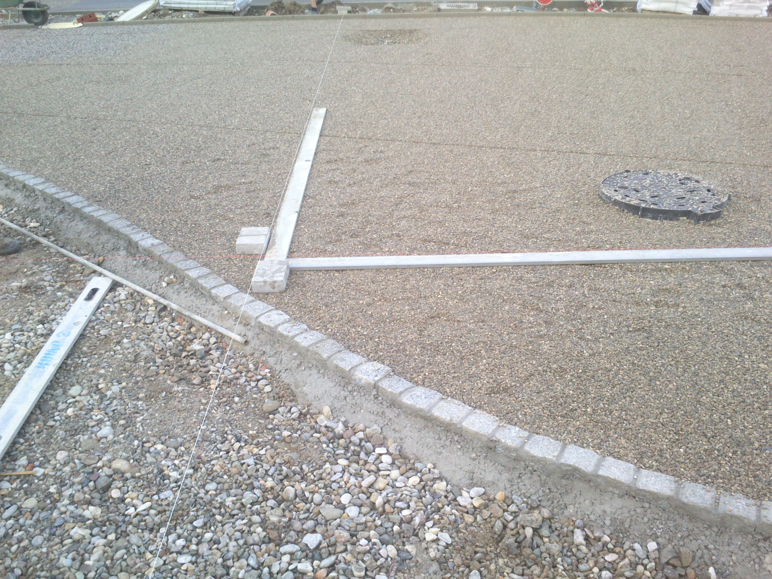

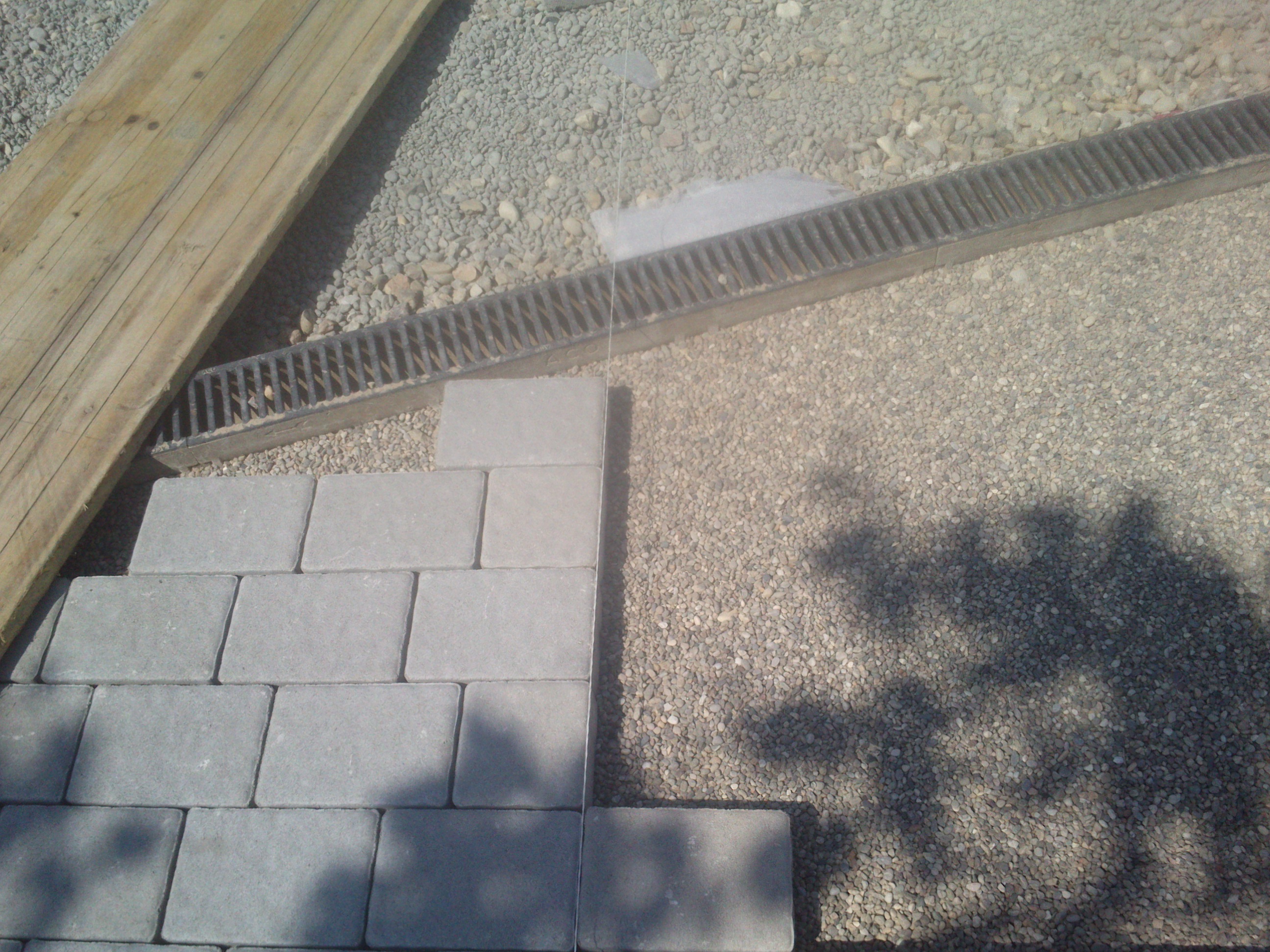

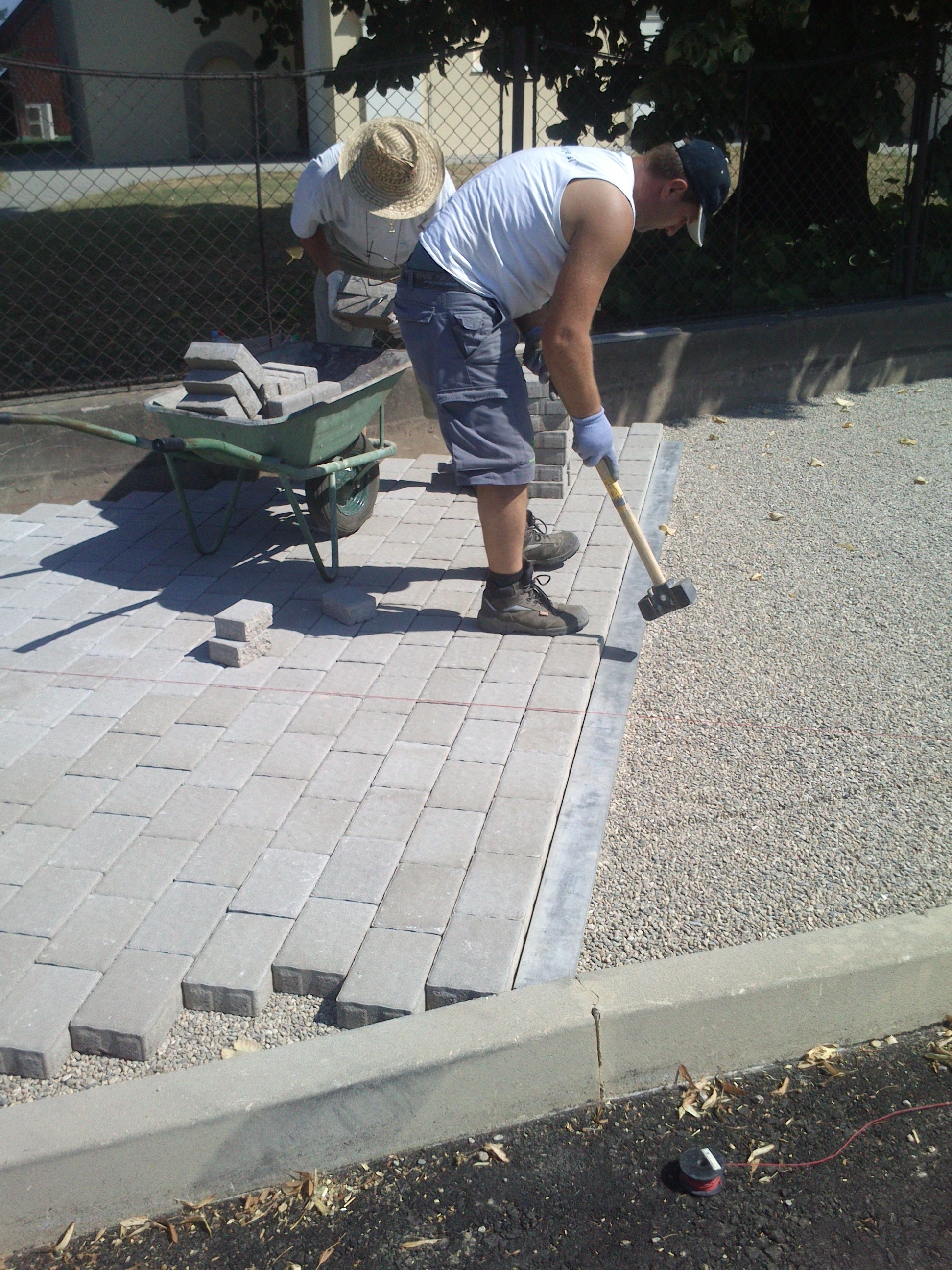

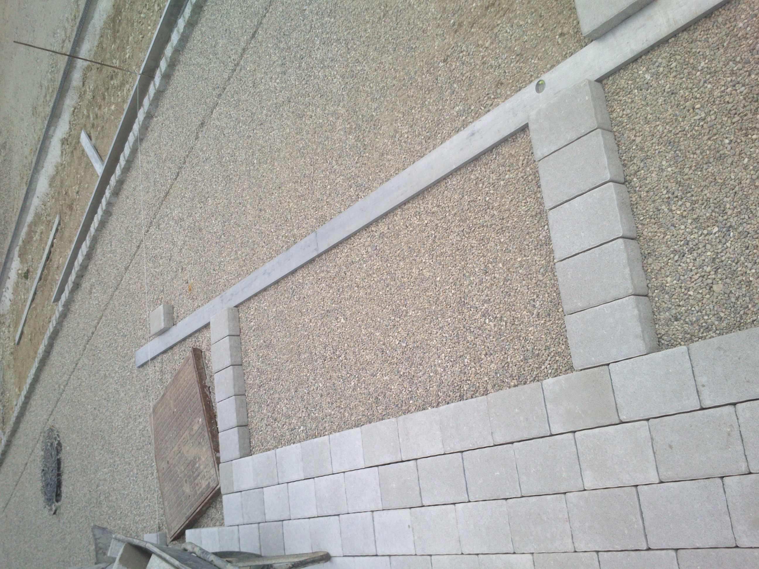

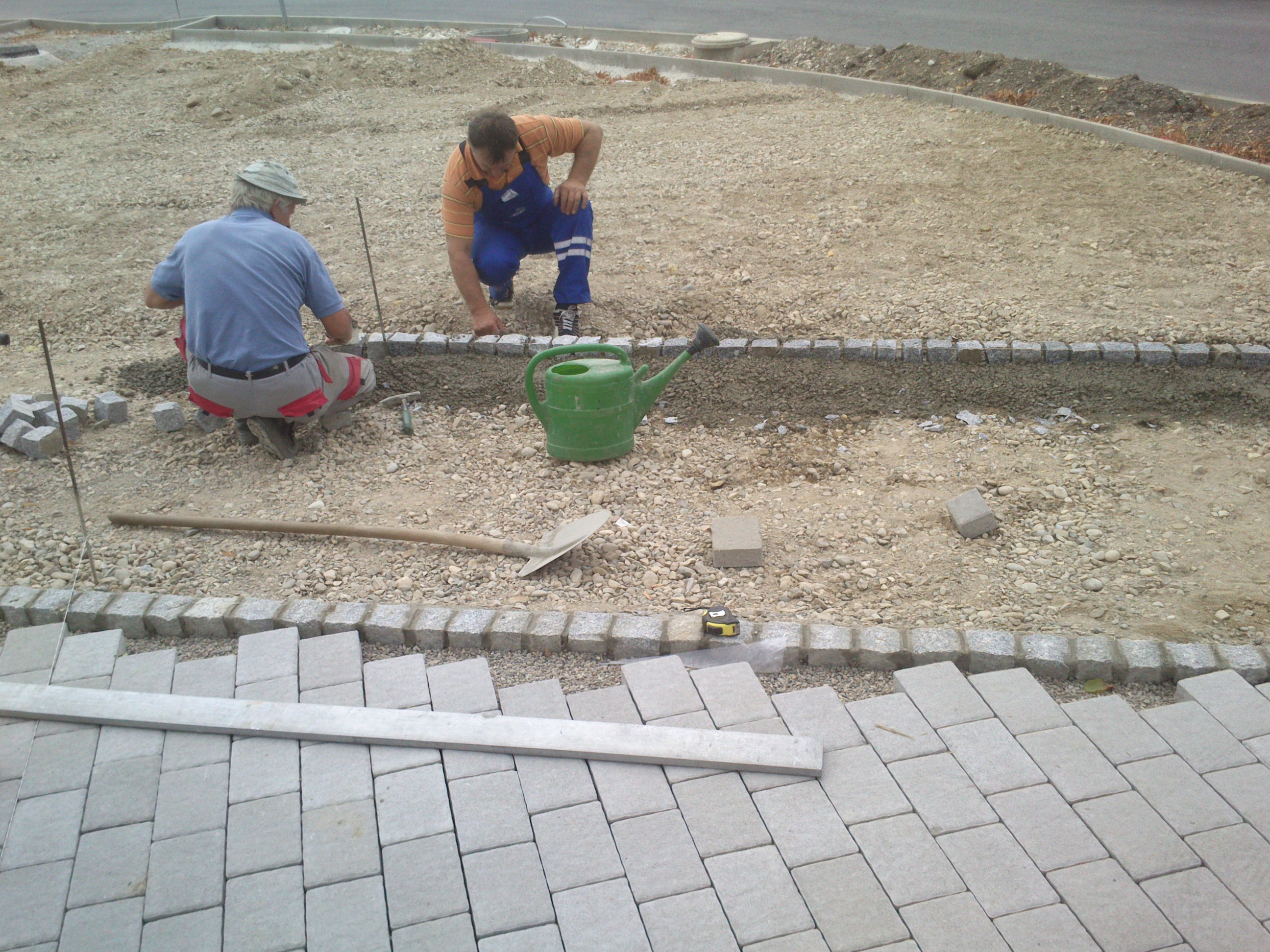

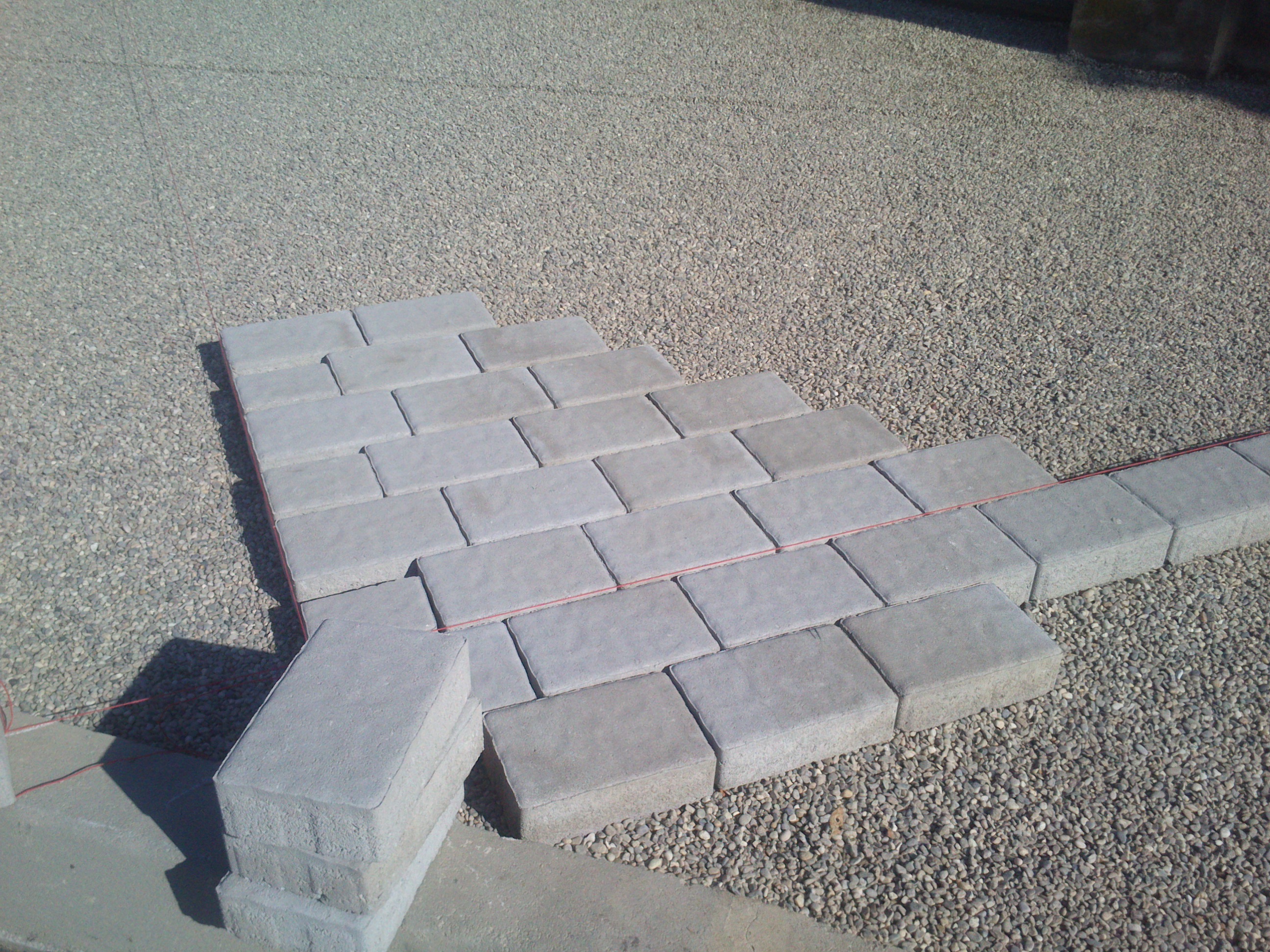

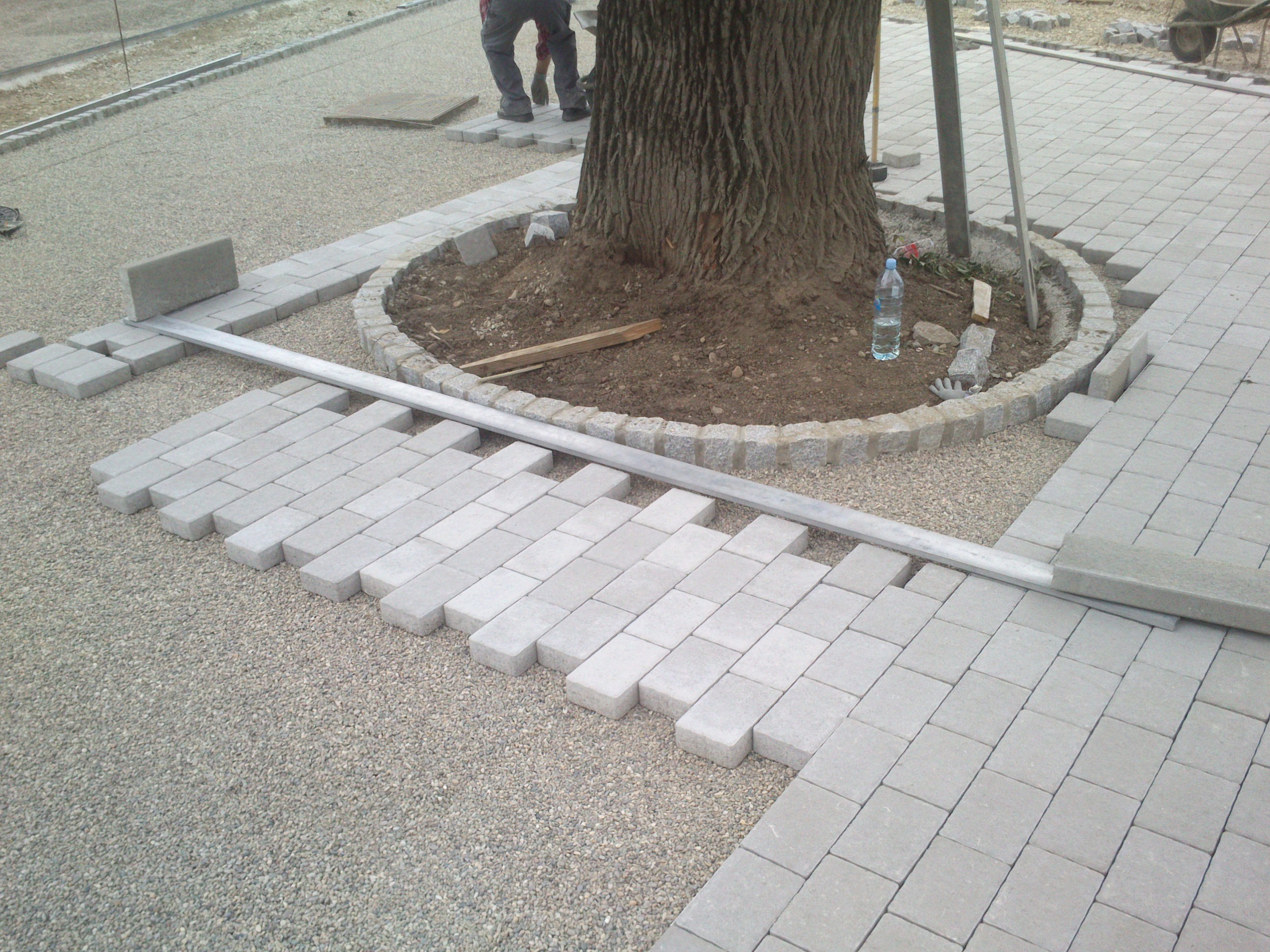

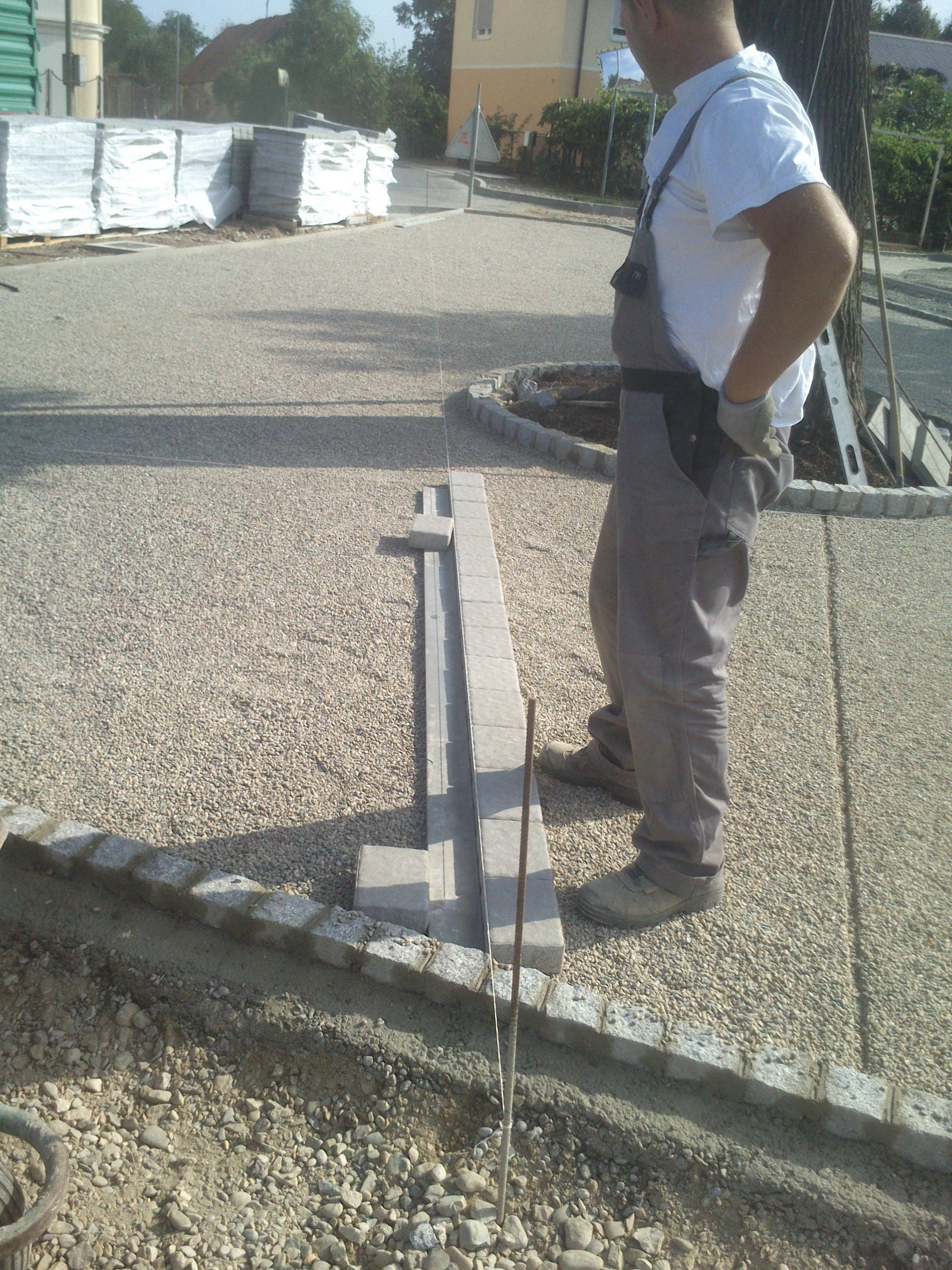

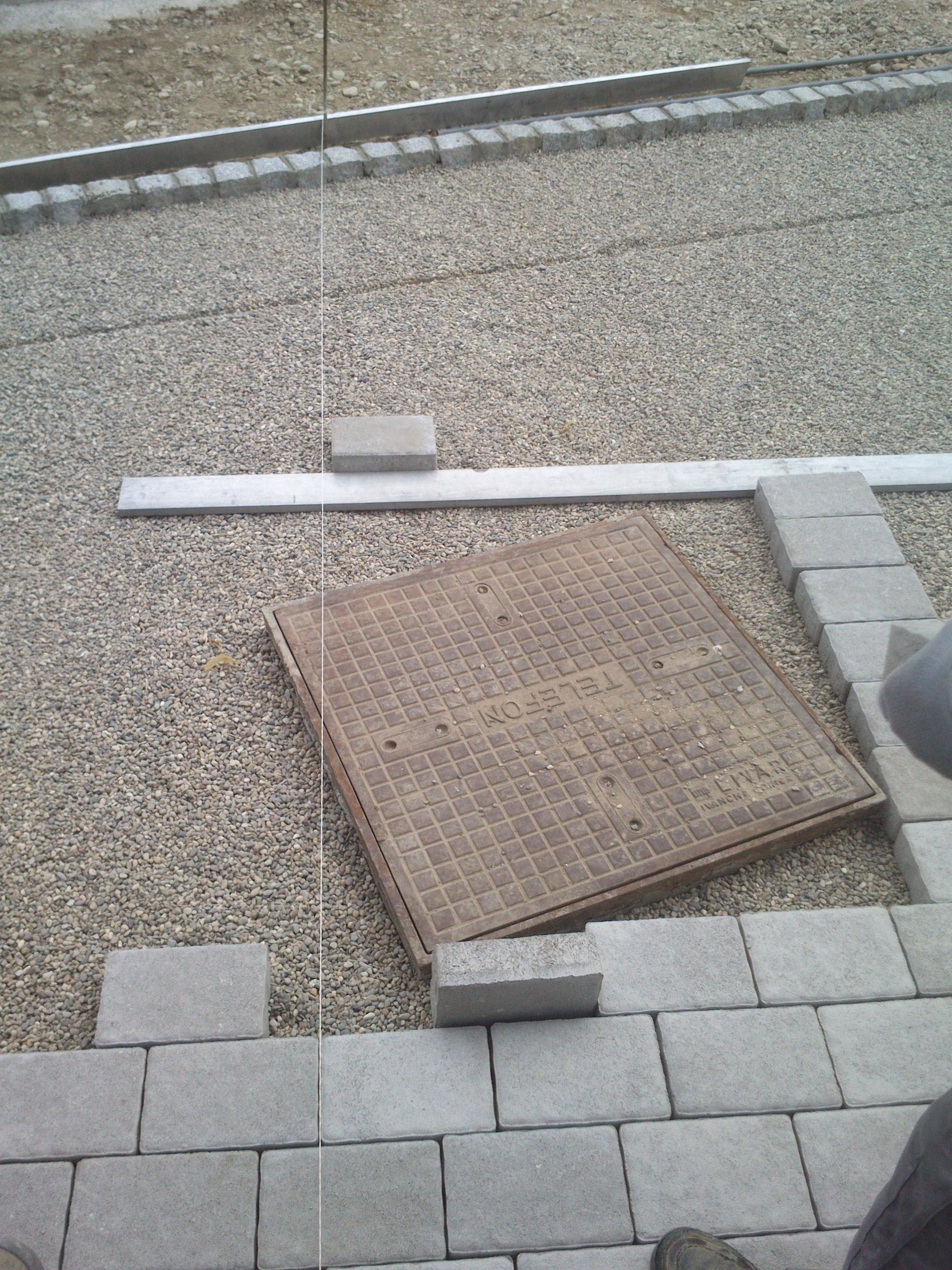

polaganje tlakovcev trga v kraju cirkovce kot bom poskušal prikazati, velika površina cca 1500-2000m2, razbita na manjše "otoke" tlakovcev, ki se v vse smeri povezujejo z linijami- vzorcem polaganja, prikinjajo jih pa sprehajalne poti in krožišče položenih bo cca 650m2 v petih delovnih dneh se je položlo 475m2 ker se tlakovci polagajo po dijagonali ni nobenega robnika, zidu kateri bi nam dal začetno ravnino za polaganje si pomagamo samo z gradbeno vrvico katera nam je izhodišče polaganja. ker v tem primeru polagamo z tretinjskim zamikom potrebujemo še eno vrvico ki seka vrvico pod kotom 90stopinj. privsakem polaganju je začetek najpomembnejši, točno je potrebno nastavit in sproti kontrolirat z alu latami ( 1,5m -5m dolžine) ravnino polaganja na obe vrvici pri prehodu v drugo polje je potrebno vrvico ki nam določa linijo diagonale (kota polaganja) točno prenest, in ponovno namestit pod pravim kotom drugo vrvico in začet polagati med tlakovanimi polji bodo poti iz porfido plošč, med porfidom in tlakovci pa bodo granitne kocke, ki so položene v beton in fugirane z mešanico mivke in cementa pri polaganju okoli drevesa, si z alulatami določimo linije poladanja in nato polagamo od lat v notranjost proti drevesu in če smo late nastavili točno so linije pri stičišču ravne in tako smo prisli do 5 polja ki smo ga mogli povezat z ostalimi da bodo linije čiste jutri še zvibriramo zafugiramo in projekt zaključimo

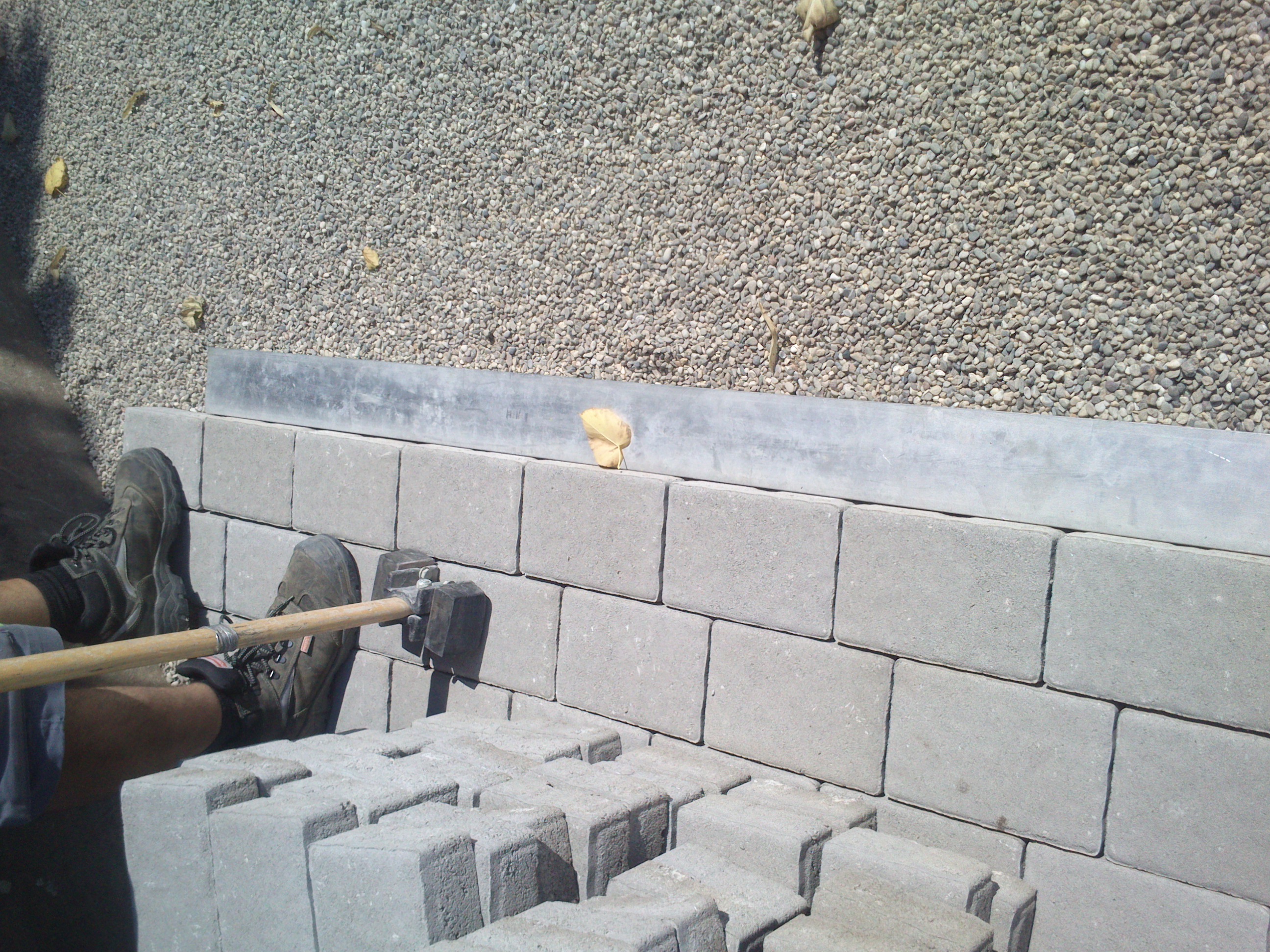

http://www.dominokolje.si to so pocinkane vodovodne cevi ki jih uporabljam za izravnavo [b]faže[/b] cevi nastavim z vrvico na višino jih z 5 metrov alu lato poravnam po dolžini in potegnem z alu lato odvečno koruzo
Lepo nareto. Zanima me, kaj tu uporabljate neke "profile", za izravnavo.... ali kaj - te črte ki s v koruzi vidijo??? hvala, samo tako naprej!

http://www.dominokolje.si ja pri diagonalnem polaganju je pa res veliko dela z špagami, veliko lazje nam bi bilo če bi bila vsa polja pripravljena in bi lahko potegnili eno špago gi bi bila skozi na enem mestu. ampak sem zadovoljen veliko novega sem se naučil,da bo lazje in hitreje naslednjič
