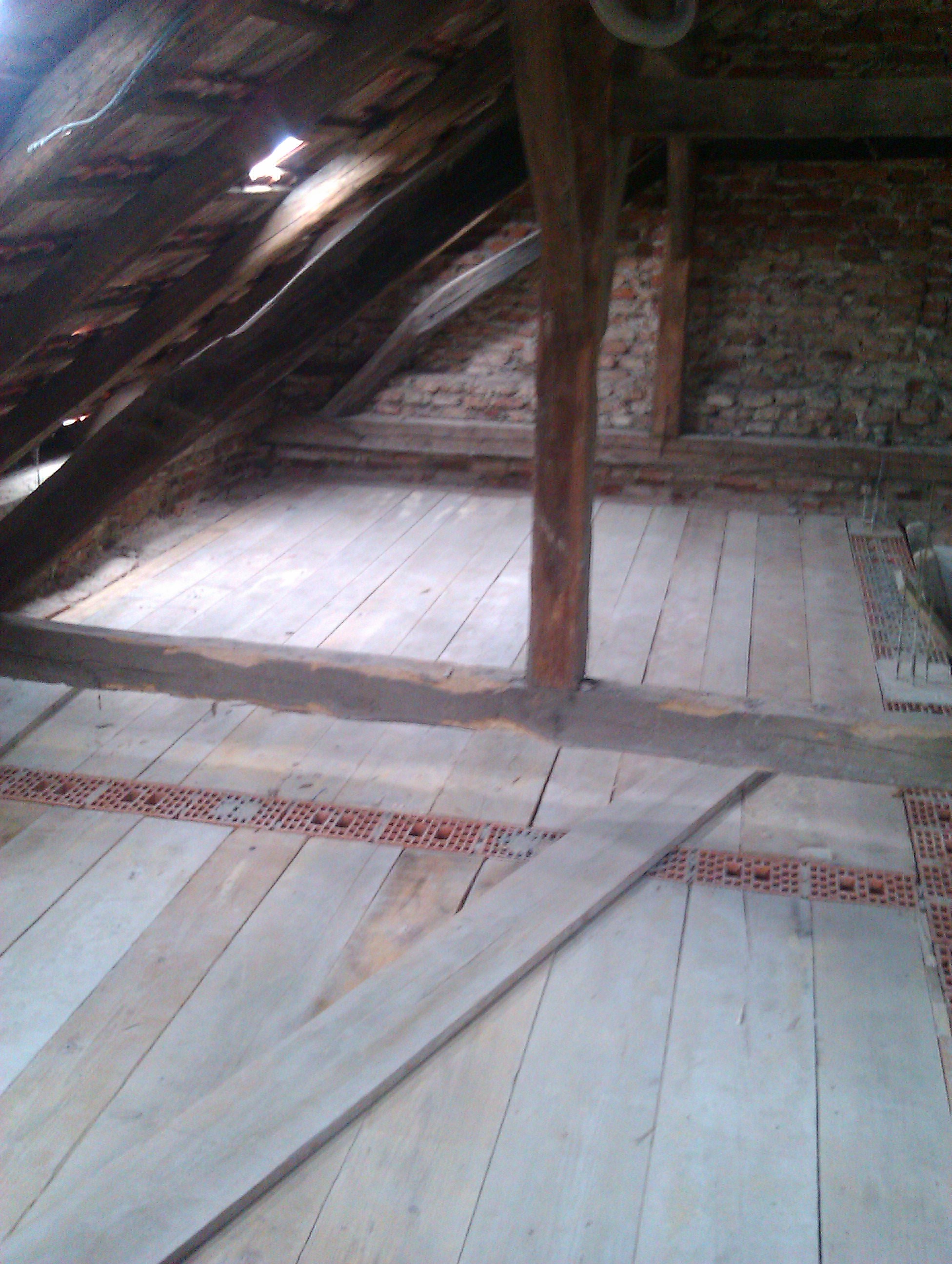

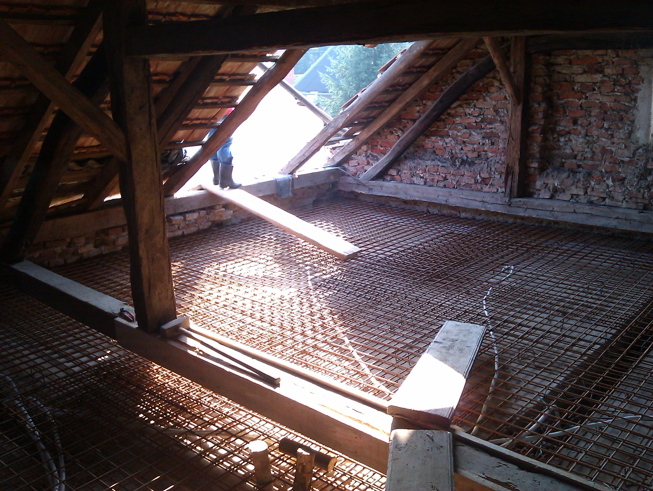

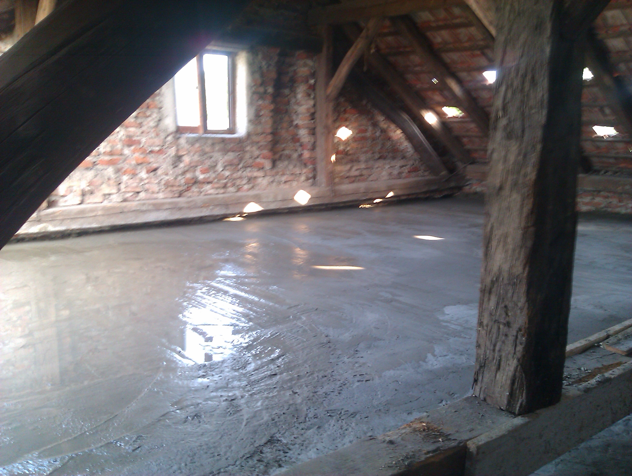

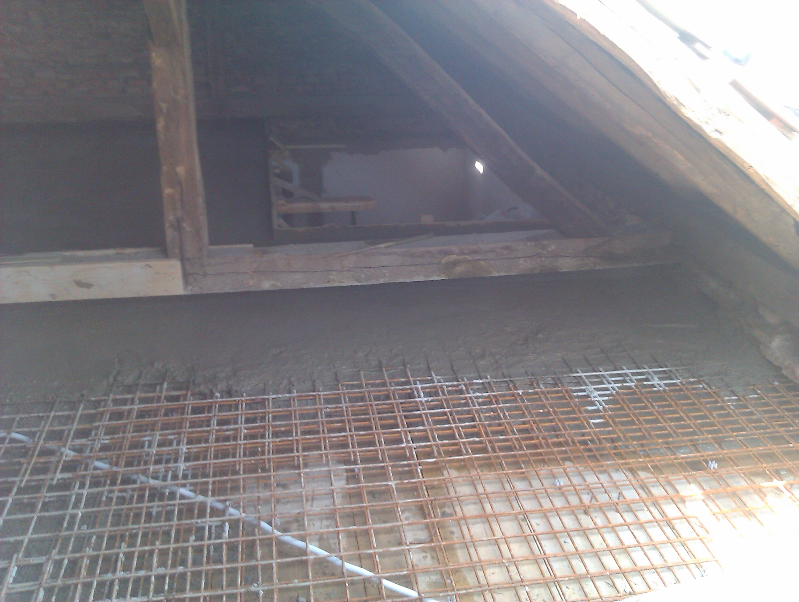

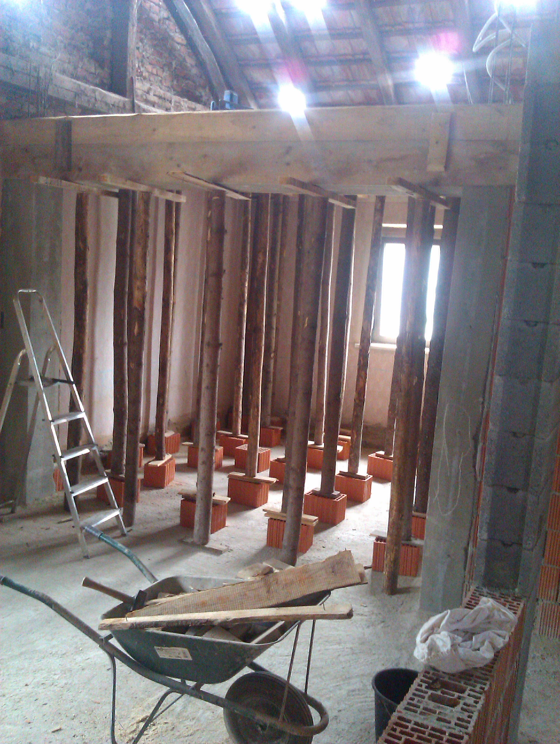

Da malo nadaljujem, ker sem skoraj zastonj dobil lesene pulce in deske se nisem odločil za sposojo opaža! Pri lesenem opažu je kar malo več dela in samega prilagajanja! No pa začnimo najprej z štemanjem,prvo se je poštemalo vse zunanje stene in naredilo utor v katere bo kasneje sedla plošča Potem pa se je začelo z opažam, kot pravim je pri lesenem opažu malo neč prilagajanja,zato sem prvo narezal deske za pod pulce da smo lovili višino! zgoraj se tudi lažje hodi ko je podeskano;) zaradi velikosti armaturnih mrež smo odprli del strehe in naredili prehod po vstavljeni armaturi se je začelo končno zalivati ploščo:) tu se vidi odprtina za stopnice Lahko rečem,da je bil to eden izmed lepših dni v naši prenovi hiške:)
