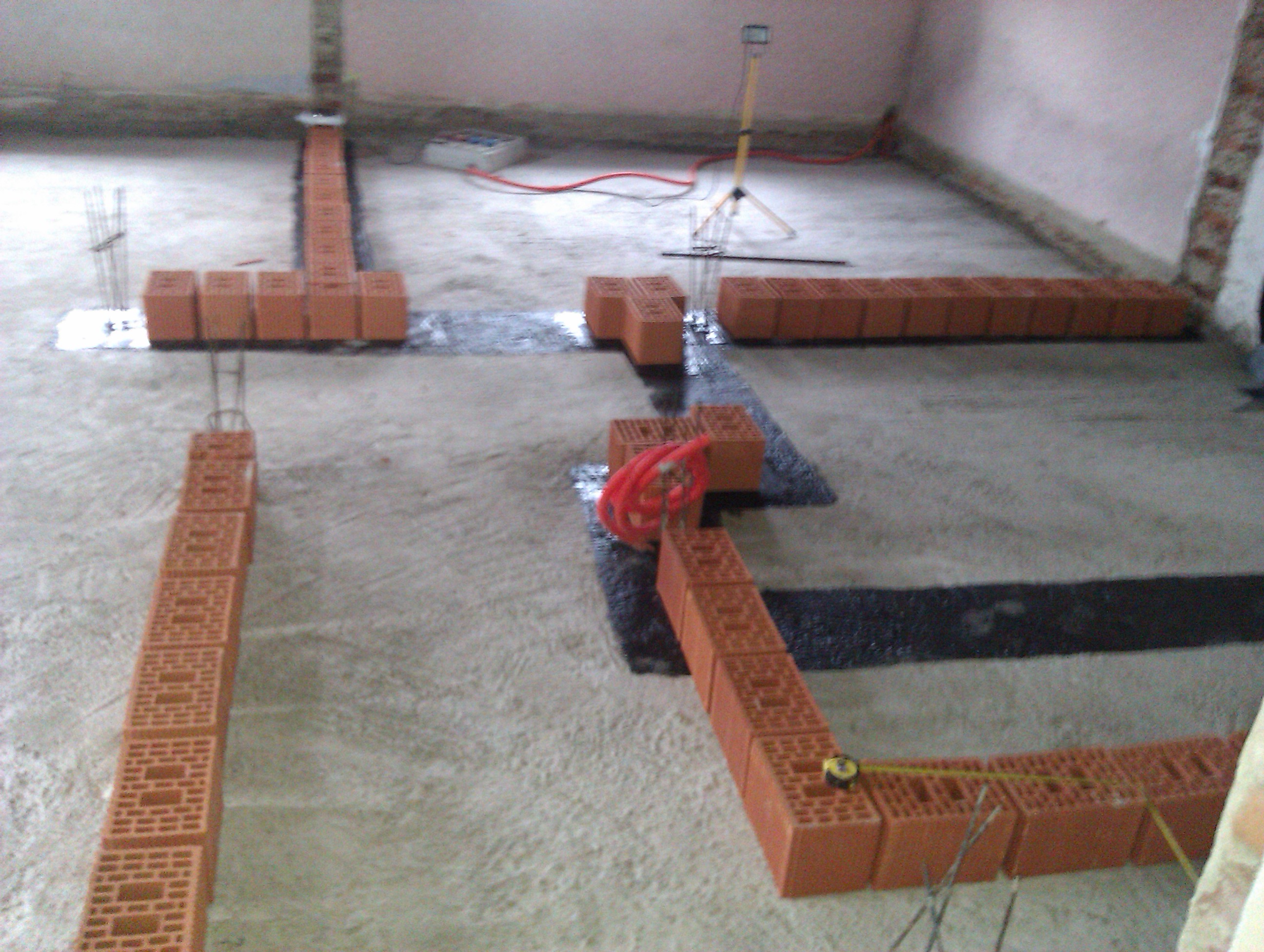

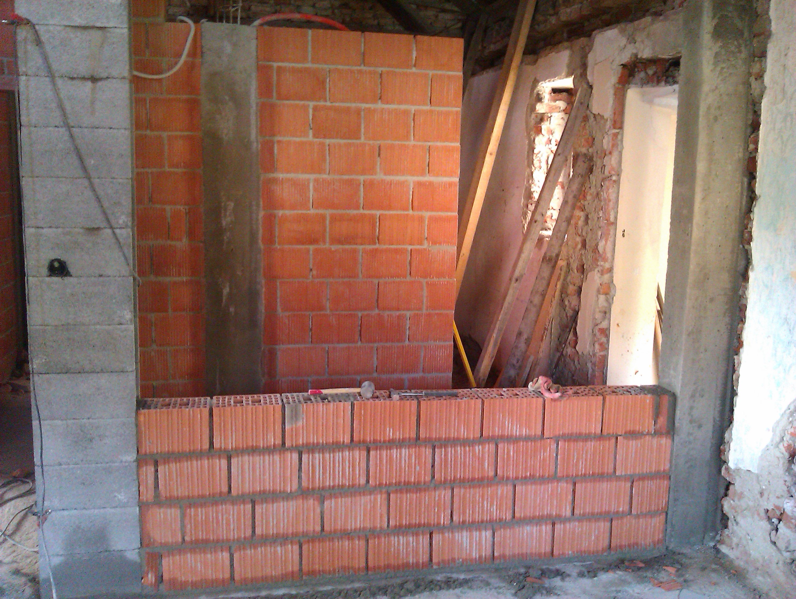

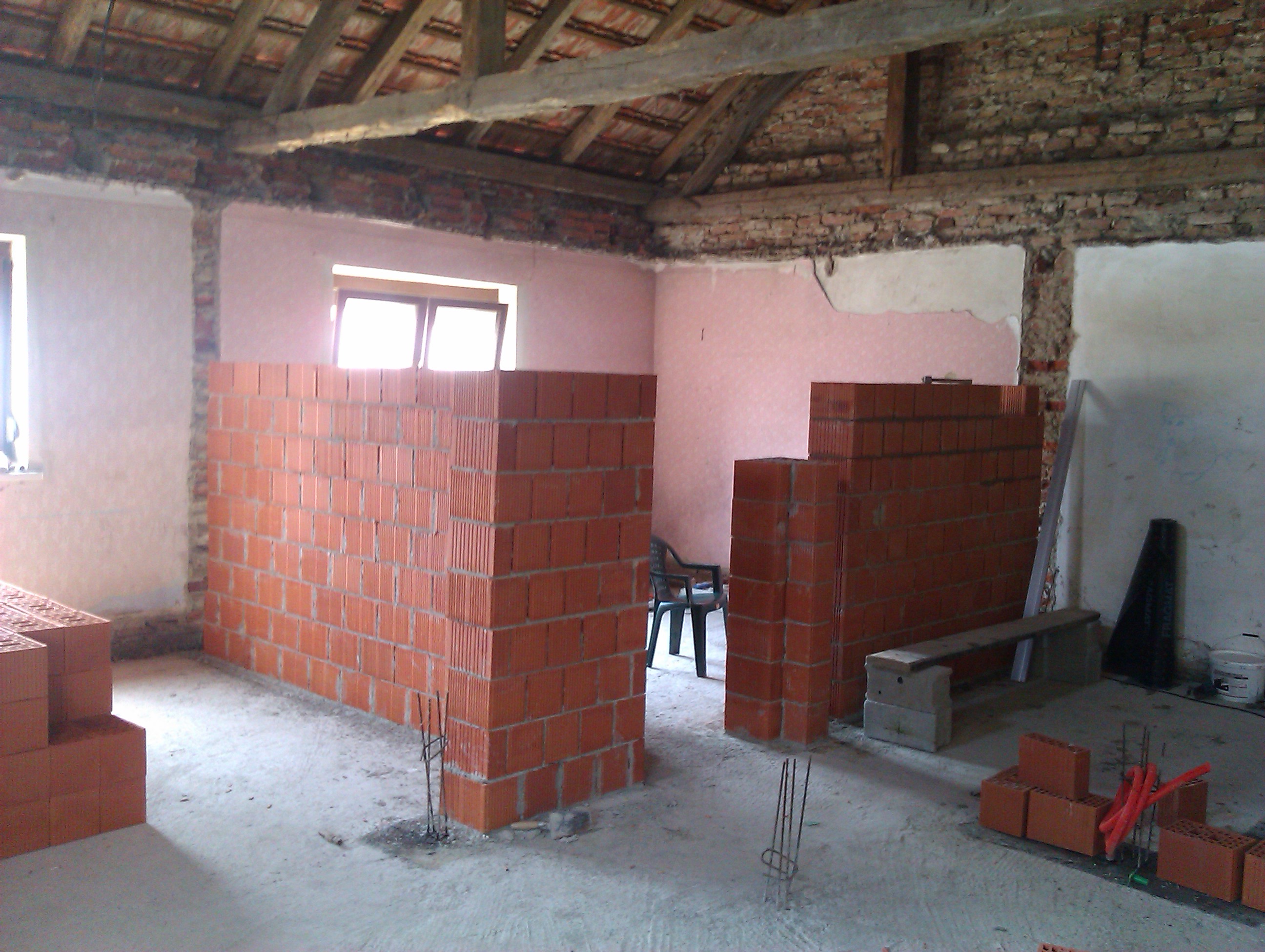

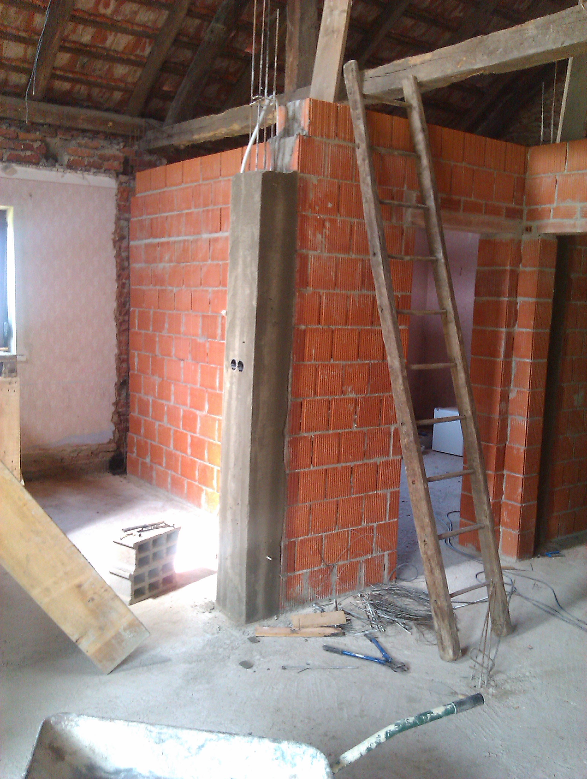

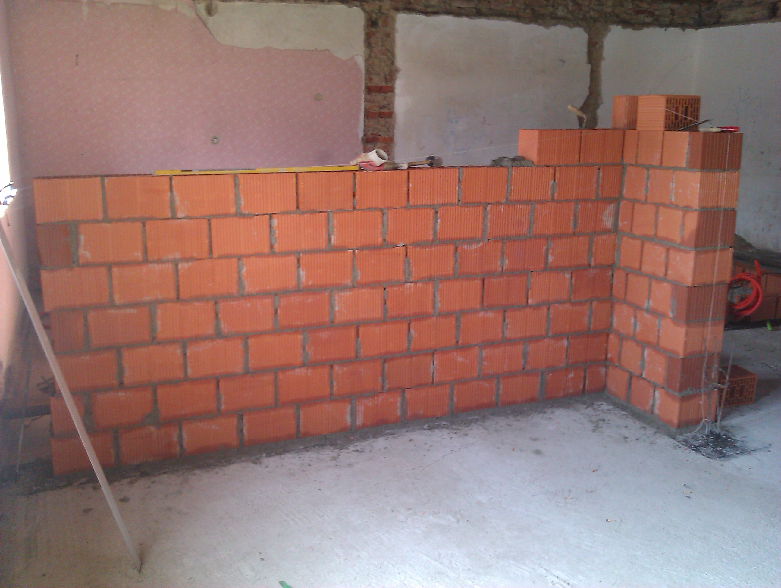

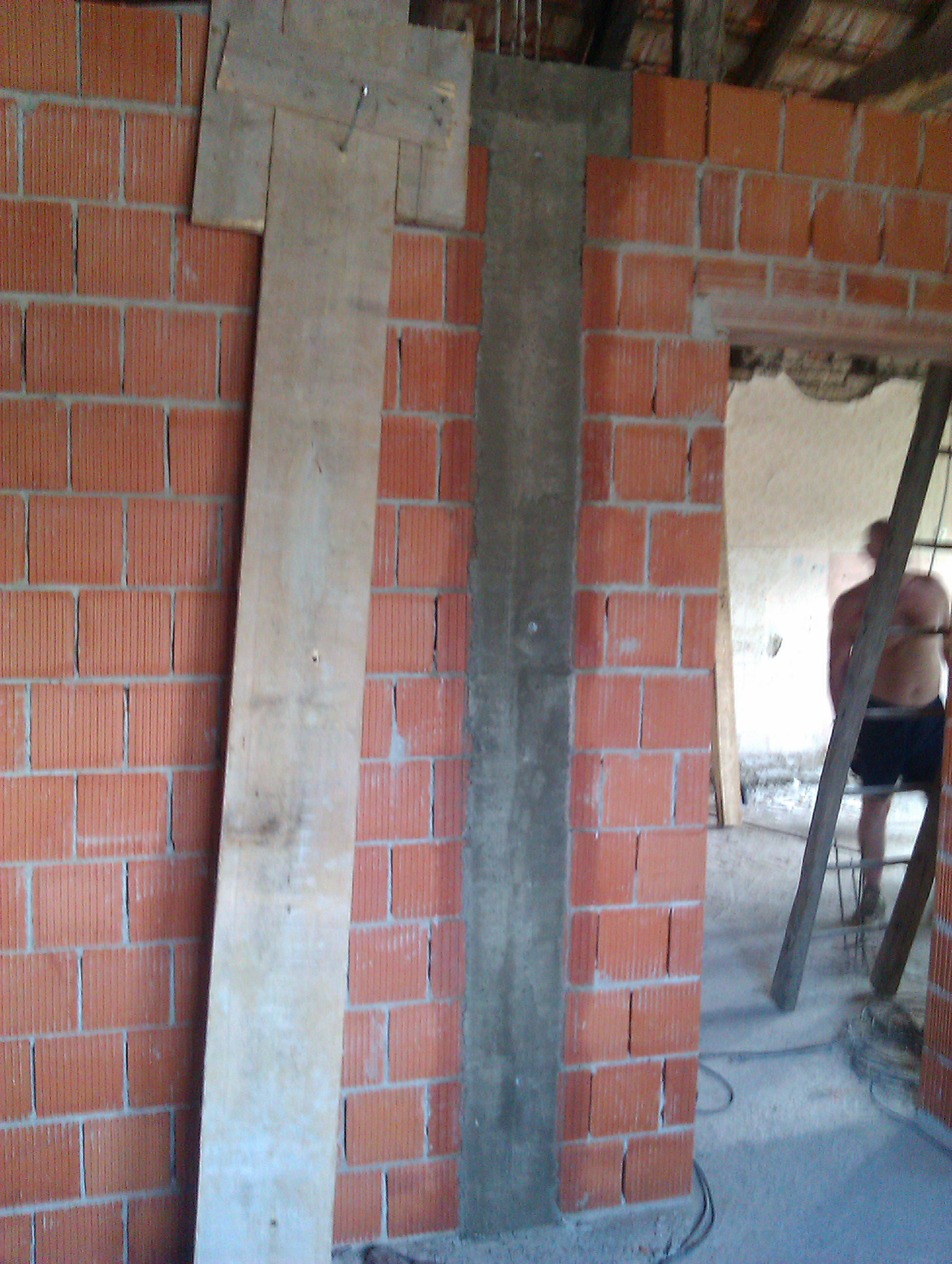

Po dovgem času se oglašam,da pokažem kako napredujemo:) Že kar nekaj časa je minilo od zadnjega vpisa v forum-spletnik in ker imam malo časa bom malo poročal: najprej sem postavil cigle po tleh za lažjo predstavo kako bodo stene stale in potem sem prvič v življenju zidal,zidal sem z maltitam in wienerberger modulam. Naj povem, da se kar hitro navadiš:)in ni nič težkega. Imam pa pohvalo glede ormoškega modula je zelo kompakten in se skoraj nič ne kruši napram Hrvaškem mudulu(kupil 1 pal in nikoli več),ki je res ,da cenejši ampak kvaliteta pa porazna! stene so kar rastle, palete pa zginjale:) kaj kmalu sem ratal premajhen zato sem najprej pozidal vse stene do neke višine kero sem še dosegel nato pa sem iz palet na hitro skupaj zbil oder(višina je bila super le malce težji je) in stene so se dvignile in prišli smo do preklad pozidal sem tudi predel stopnic nato je sledil opaž,vgradnja armature in zalivanje stebrov stebre v ˝dnevni sobi˝nisem zalil do vrha, ker pride gor betonjska preklada ki je bila zalita skupaj z ploščo! nato pa se je pozidalo se kuhinjski del kateri pa bo napol odprt: ta del hiše je pozidan:)
