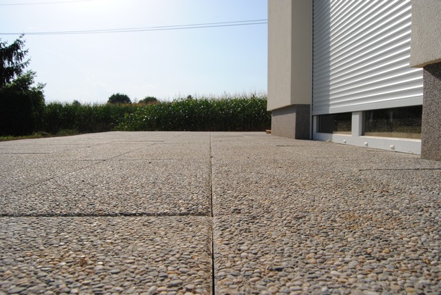

polaganje pranih plošč 40x40x5cm

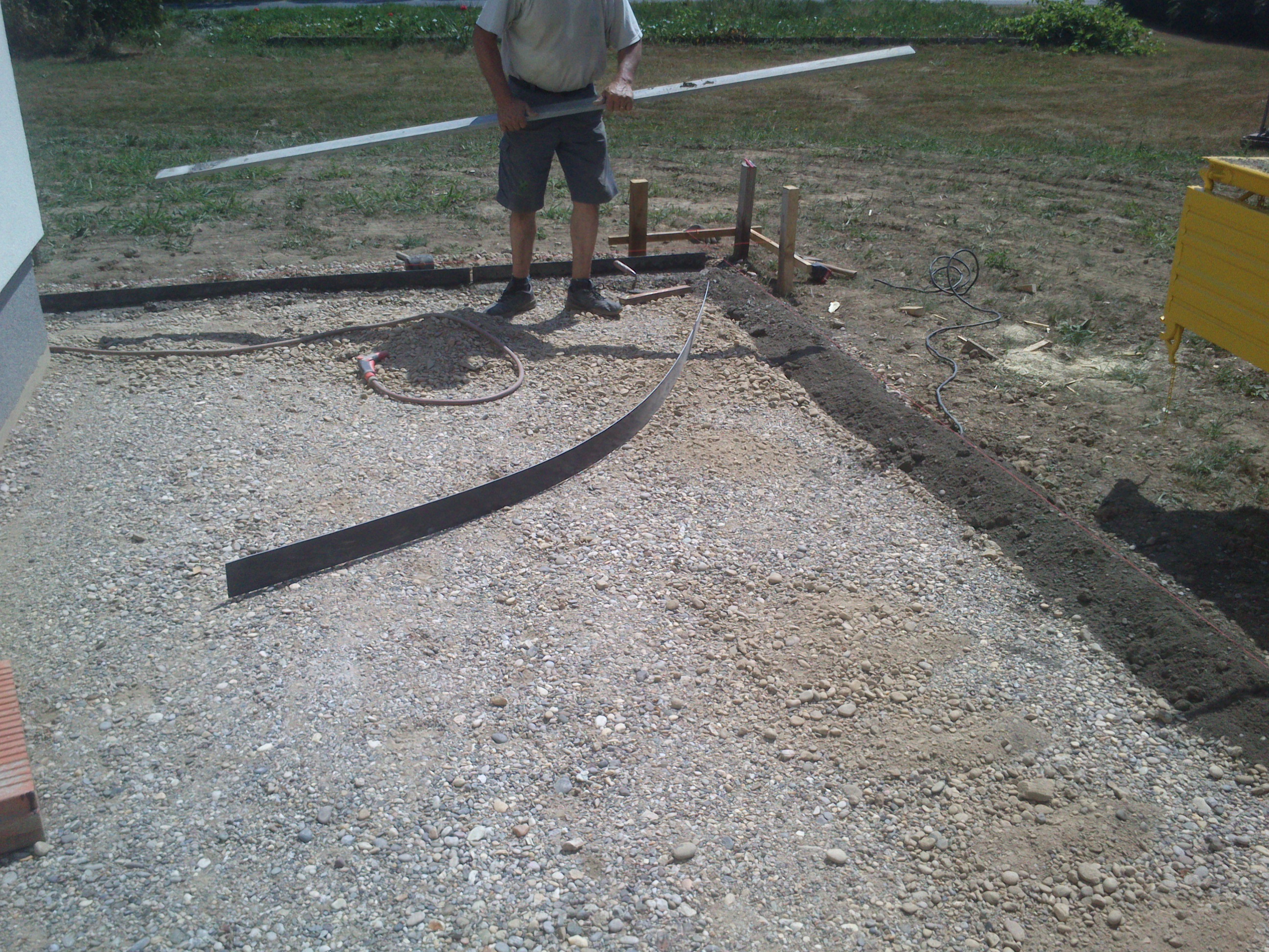

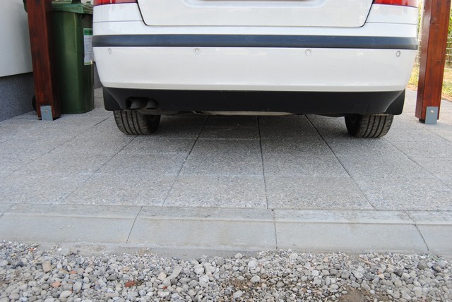

pri tem polaganju sem omejil travne plošče z pvc robnikom z razloga da bo površina stika betona in zemlje minimalna (ko je vročina se beton zagreje in vleče vlago iz zemlje, zato se trava šuši) obvezni dodatek na gradbišču hladilnik ki je hladil brezalkoholno pijačo, ki je v tej vročini pasala prvo sem vse zakoličil okoli hiše z profili zmeril odmik od hiše in nastavil višino 1%padca od hiše,napel špage in začel kopat za robnike robnike sem postavil cca 3 cm nižje kot je vrh plošč da se ne vidijo vendar držijo ploče (plošče so debele 5cm pri uvozu pod nadstrešek sem uporabil betonske cestne robnike za fino izravnavo sem uporabil mešanico peska0-4mmin drobljenca 4-8mm orodje potrebno za polaganje malo gumi kladivo , macola iz gume , ter klešča za lazje polaganje, potrebna je še brusilka z aqua vodnim rezanjem da se ne kadi in to je to v naslednji fazi se bo polagal asfalt dovozne ceste,takrat se bo ta betonska poševnina ki je zabetonirana do cestnega robnika odstranla in se bo zaključil asfalt do robnika

http://www.dominokolje.si to niso traki ampak pocinkane vodovodne cevi ki se nasr+tavijo na treh točkah in z 5 metrsko alu lato po dolžini izravna nato pa z krajšo lato med dvema cevema odstrani odvecen materijal

Na 10 sliki se vidi da ste za lažje niveliranje uporabljalio nekakšne trake???? Kaj je to???

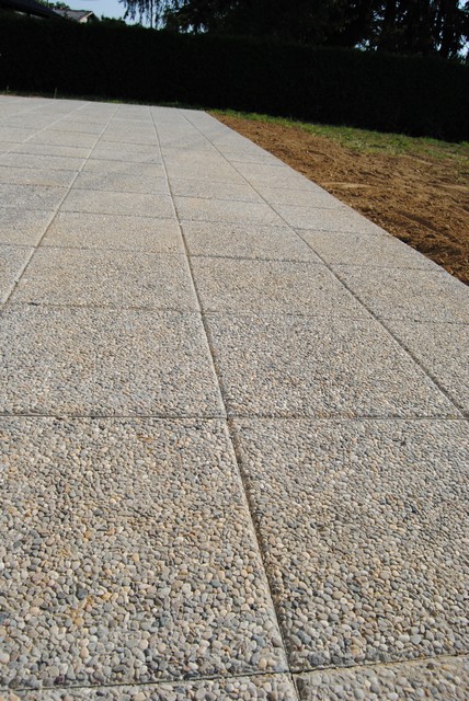

http://www.dominokolje.si od 4-6 slike so robniki vidni, kupiš jih lahko pri meni
franci007
Lep prikaz in lepo narejeno.Zanima me kakšne robnike si uporabil in od katerega proizvajalca,te okrog hiše ,ki se jih ne vidi.So zelo ozki,so iz betona ali kakega drugega materijala. Hvala

Tole si si pa opravil "prva liga". Ali si kaj uporabil in kaj za poravnavo nasutja (faža ali kaj podobnega, da si dobil raven teren)?
